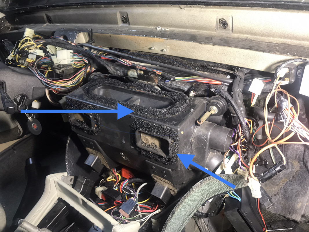

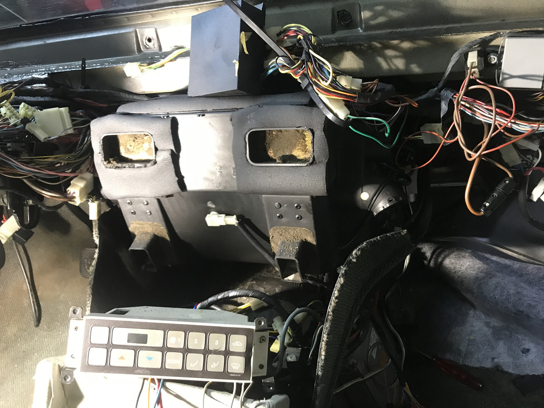

Pour tout te dire je n’en sais rien, je vérifierai lors du remontage.Tinker a écrit :Et tu peux remettre le drain sans avoir à démonter tout l'intérieur de la voiture ???

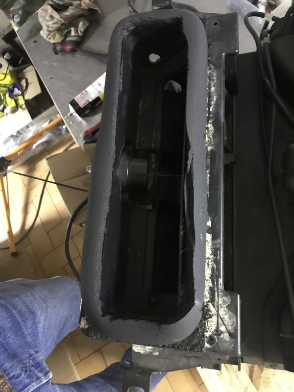

Pour le moment j’essaie de trouver un substitut à cette mousse noir qui fait office de colle au niveau des bouches d’air. Il en faut épais, plus en 3 cm en partie supérieure.
Voici ce que je dois remplacer :

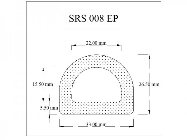

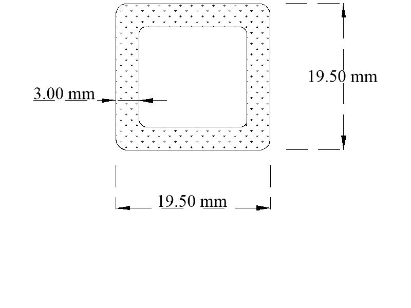

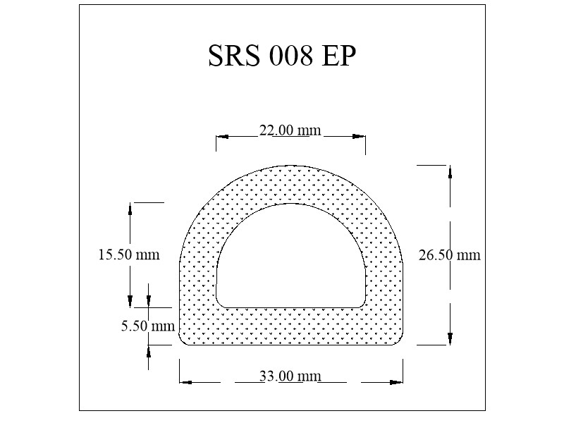

Baines en UK, les meilleurs joints souples techniques en caoutchouc ou mousse.
Ils ont ce type de profil, ça pourrait peut-être te convenir, 26 mm de haut, 20 EUR le mètre, tu peux fabriquer un pourtour:
https://coh-baines.co.uk/product/srs-00 ... d-section/
Sinon, 20 mm de haut, 7 EUR le mètre:
https://coh-baines.co.uk/product/srs-11 ... e-section/

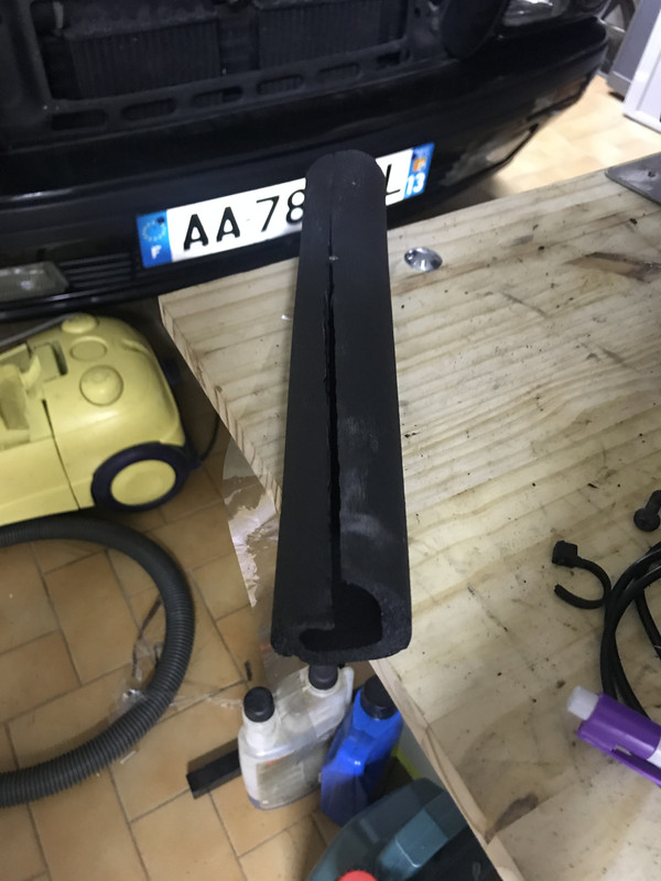

La solution, la voici :
De l’isolation de tuyau de plomberie
Une fois posé et collé à la colle Néoprène

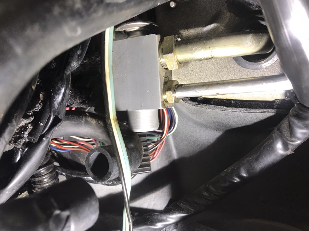

Aujourd’hui remontage du bloc chauffage de Diavola
En soit, rien de bien compliqué à part que seul, pas évident...
Il faut le glisser côté conducteur vers le côté passager pour pouvoir connecter les raccords de clim
Contact, test du clavier. Tout fonctionne
Reste à charger le clim, va elle tenir le charge?

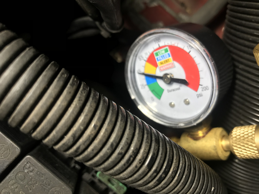

PS : J'ai vu une photo d'un mano de pression, c'est toi qui remplit la clim ?

Oui, tout à fait. Vu que le R12 est introuvable, il y a des gaz de substitution
Mais je vais dès que possible la faire tirer au vide pour débloquer les clapets

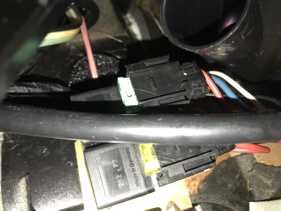

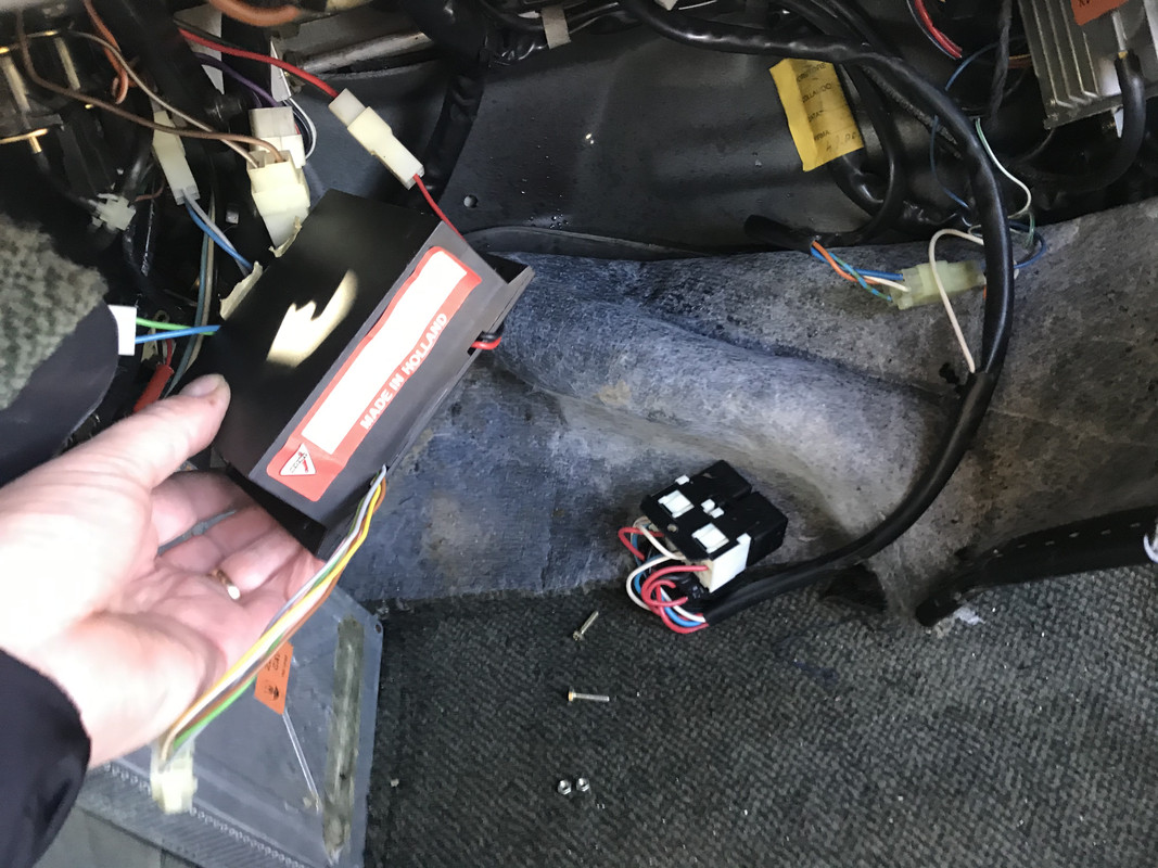

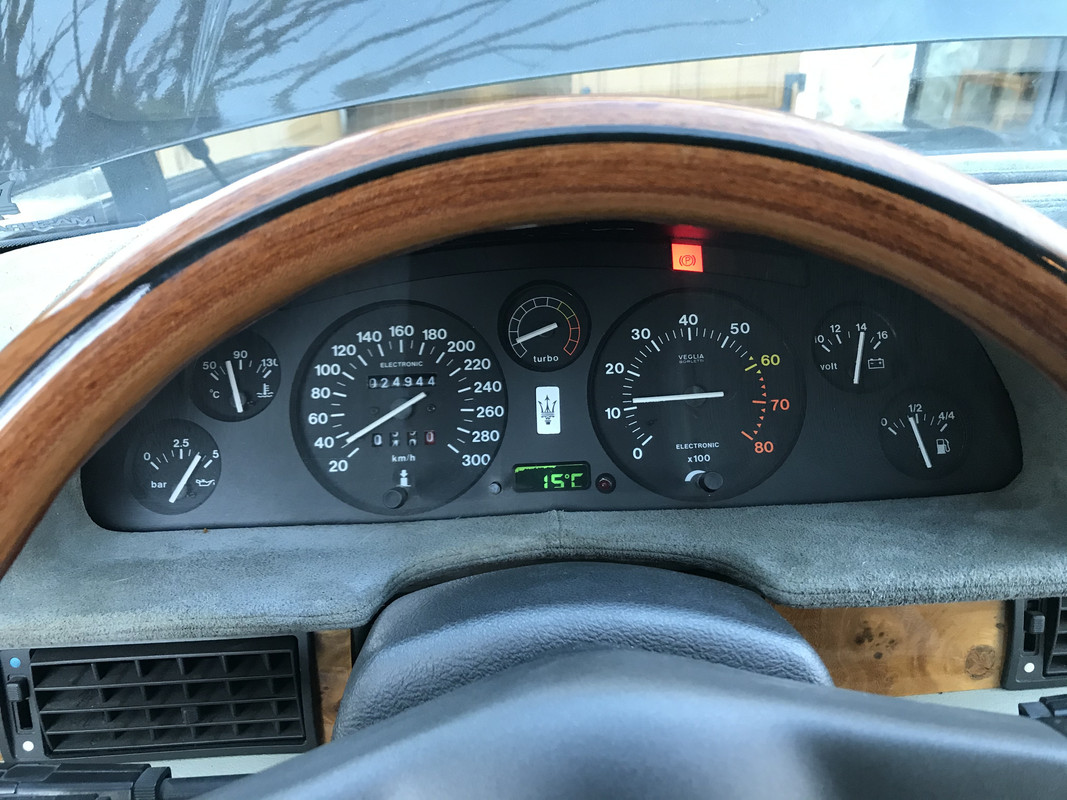

Verdict, une fois tout en place, à moins d’avoir des doigts aplatis, c’est compliqué

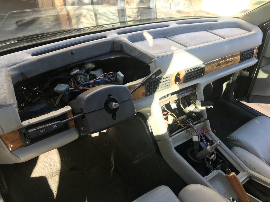

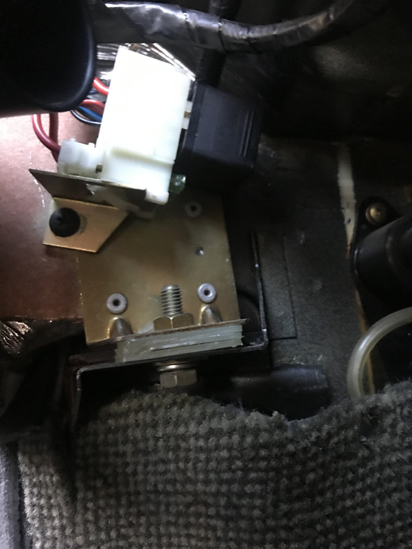

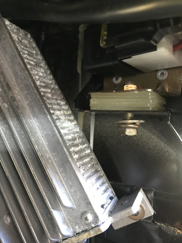

J’ai continué le remontage du tableau de bord
Ensuite, il faut remettre tous les portes relais, le boîtier de pilotage de la suspension pilotée Koni. Par terre, le système de relais rajoutés par Maserati qui gère la ventilation et la clim, pour soulager la boîte à fusible et éviter qu’elle ne fonde. Elle se fixe juste à côté de la bouche de ventilation droite côté passager :
Le voici mis en place, juste au dessus de la fixation droite du tableau de bord et à côté du boîtier d’allumage
Le côté conducteur pour la fixation du tableau de bord
Voici enfin les deux boulons côté conducteur. Ils sont importants car ils permettent de régler la tableau de bord pour qu’il ne soit pas voilé. Il y a un boulon à droite et à gauche de la colonne. Je n’en ai pris qu’un en photo, celui de gauche juste au dessus de la mollette de réglage de la colonne de direction

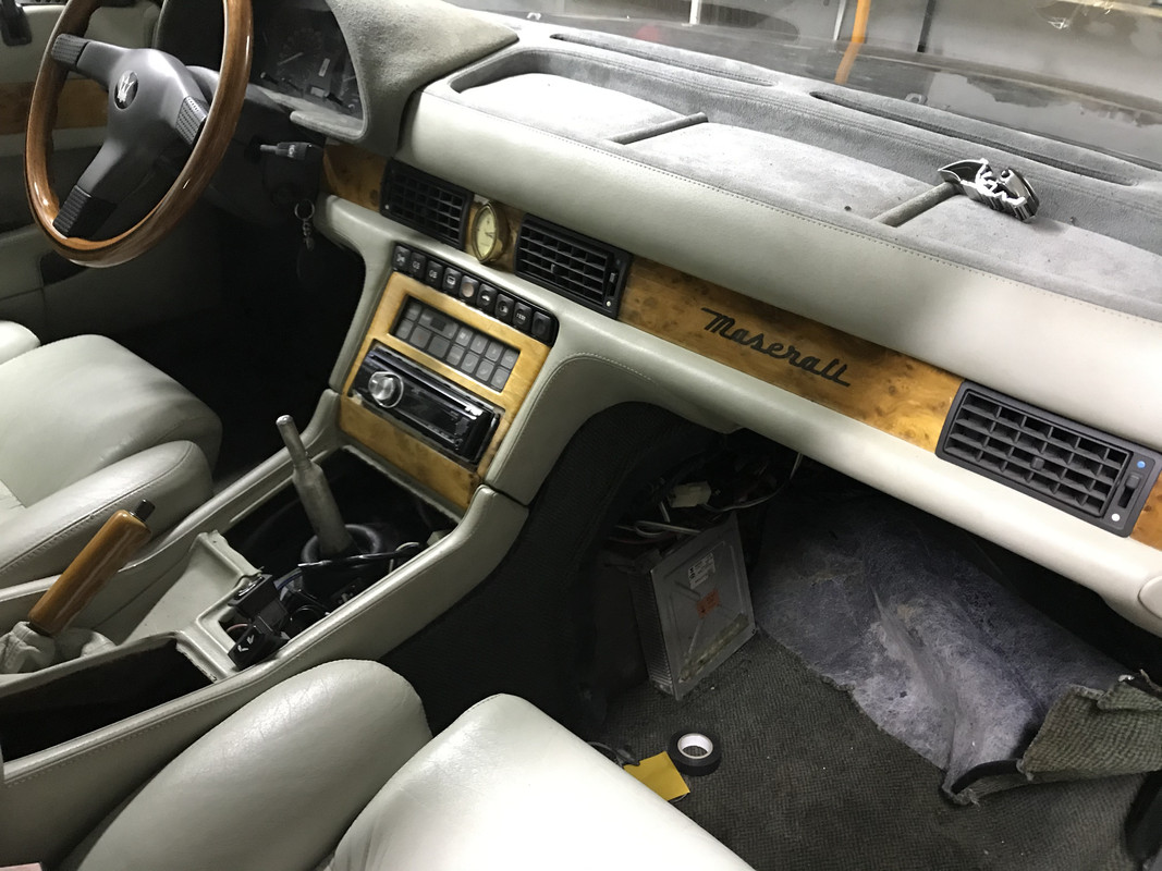

Remontage du bloc compteur et premier test
Allumage de tous les feux, clignotant, klaxon. Tout fonctionne
Essai du chauffage, de la ventilation, RAS! Ça marche. Essai de la clim, elle tient la charge que j’ai faite hier et elle fonctionne aussi. Note pour plus tard, retendre la courroie de compresseur de clim qui patine
90 % du remontage est fait, reste la console centrale et l’habitacle est terminé.
Après c’est dans le compartiment moteur que ça se passe, mais ce sera pour un autre jour.
Pour résumer, c’est long, C’est chiant, il faut faire travailler sa mémoire visuelle, mais quand tout marche après, la récompense est là
