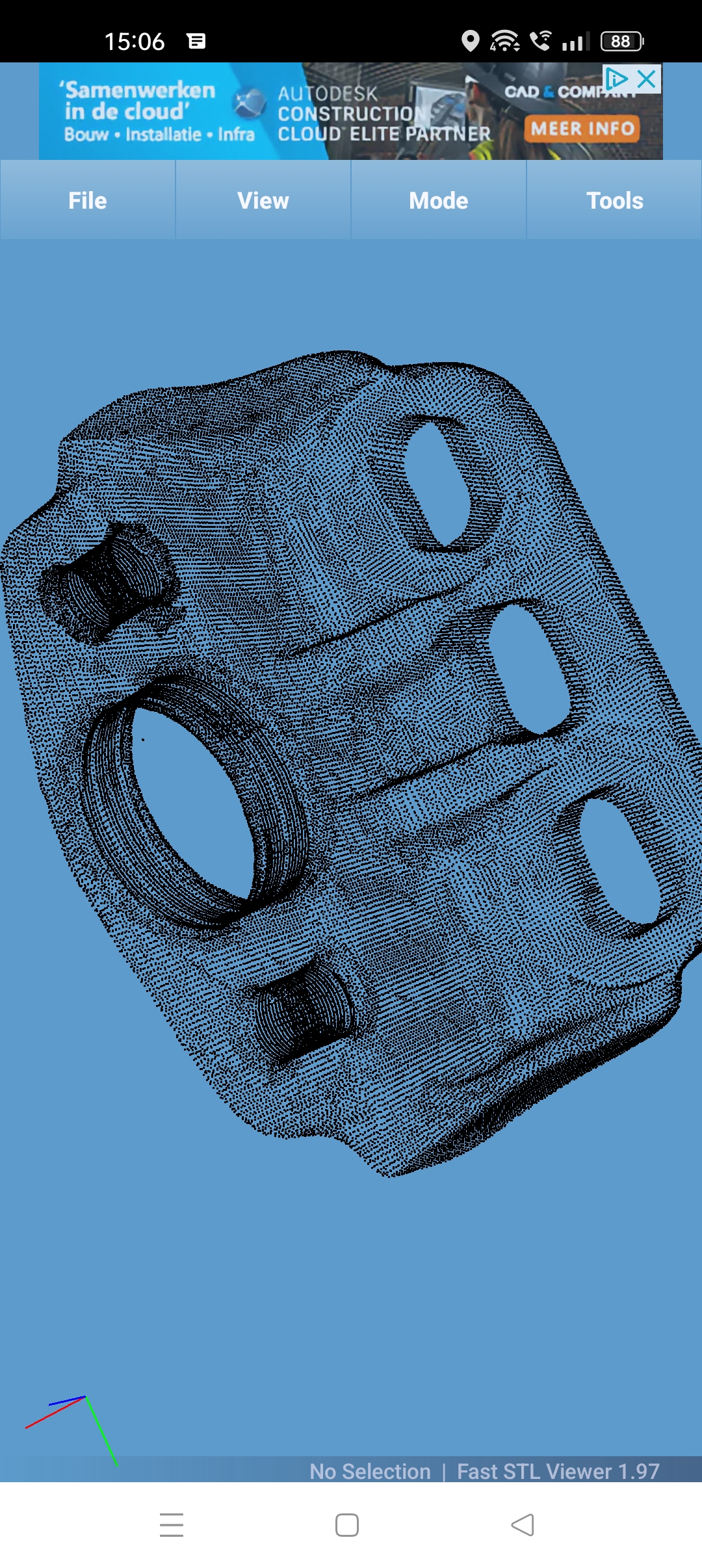

Il existe pléthore de sites qui permettent de faire imprimer des pièces quelque soit le matériau. Perso j’utilise https://craftcloud3d.com/
Et à ta place Gemini c’est clairement ce que je ferais.
Cooldent
Messages : 1120
Re: Le chant de cygne des années 80
Message par Cooldent »
Et voilà, une jolie pièce toute propre
Messages : 9120
Impressionnant le rendu du scan. :shock: On va voir comment on peut imprimer cela (et peut-être voir pour la poignée tant qu'à faire)

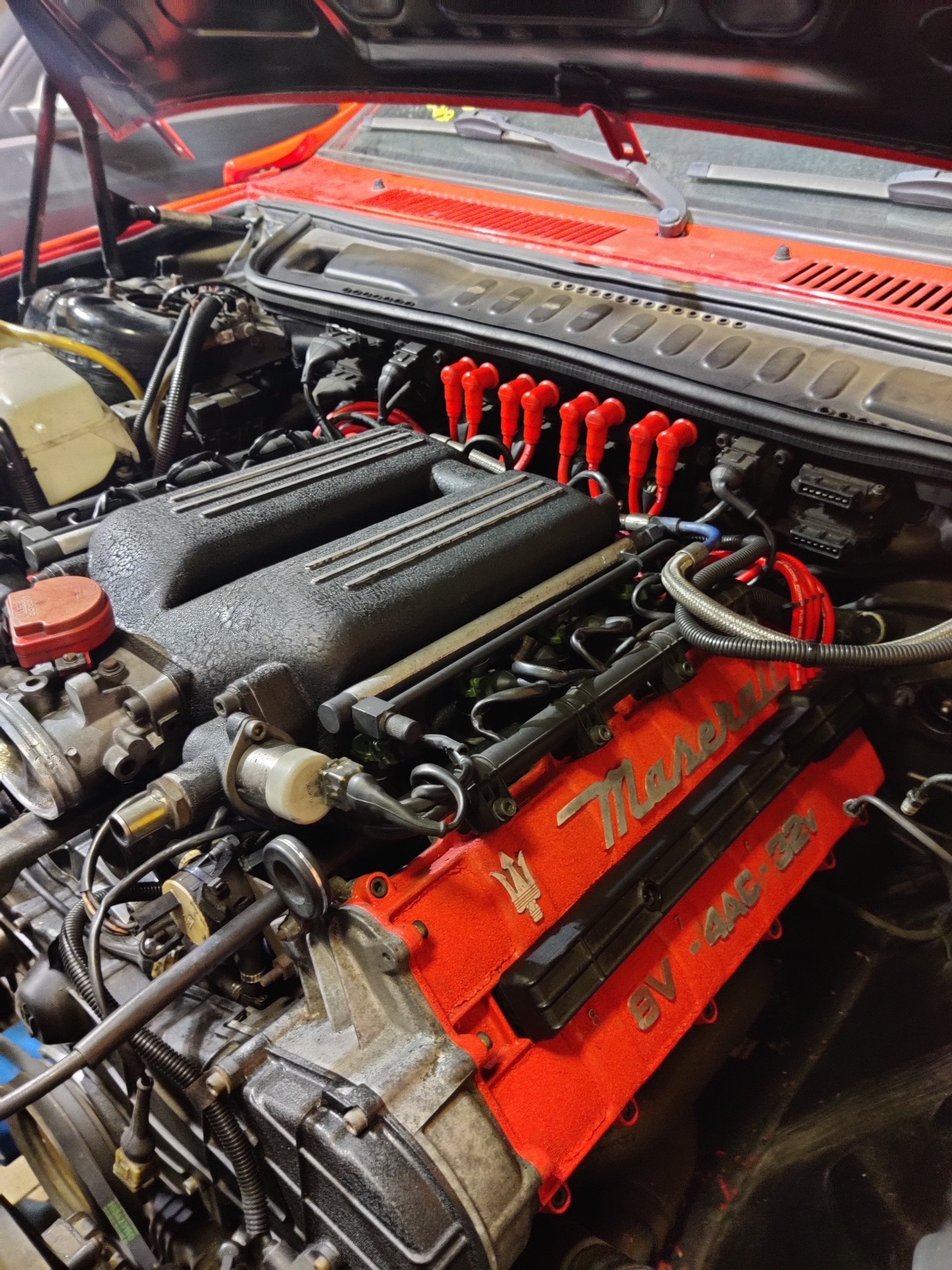

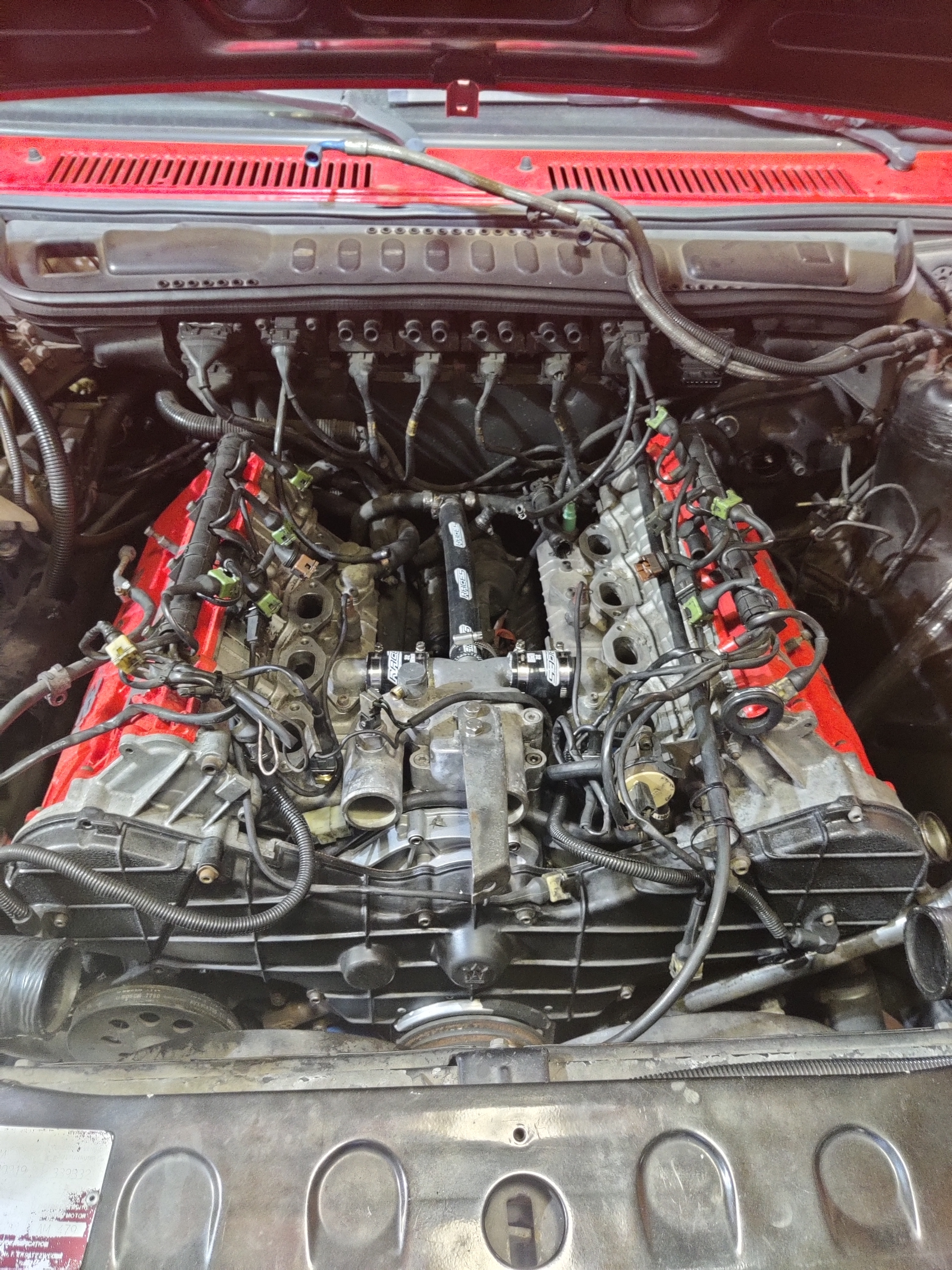

Cette après-midi, quelques menues avancées.

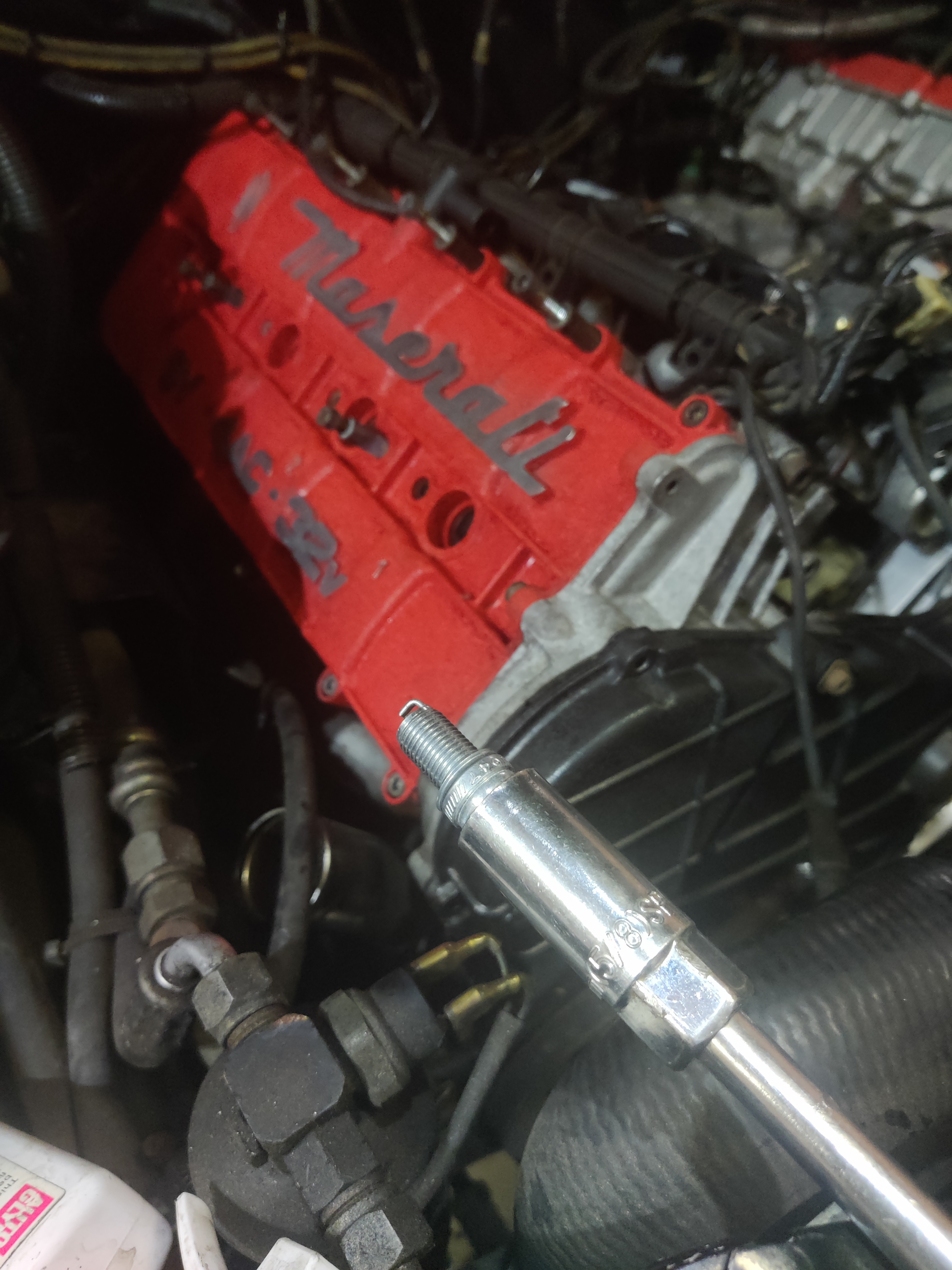

J'ai enfin serré correctement toutes les vis des couvre culasses, il y en a un paquet, ça prend du temps.
Mis en place les bougies aussi. Rien de particulier.
Ensuite, j'ai passé un temps fou à regarder de vieilles photos pour tenter de me souvenir quel connecteur se connecte à quoi.

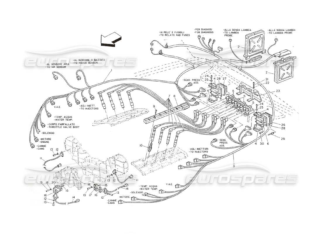

Il faut dire que tout à la même connectique : capteur de temp d'eau, d'air, de villebrequin, d'AAC et de cliquetis, du coup, pas évident de s'y retrouver. :? Et j'imagine que si on mélange, ça marchera moins bien.
Et c'est bien entendu seulement après que j'ai vu que le schéma d'eurospares détaille le truc. :|
M'enfin.

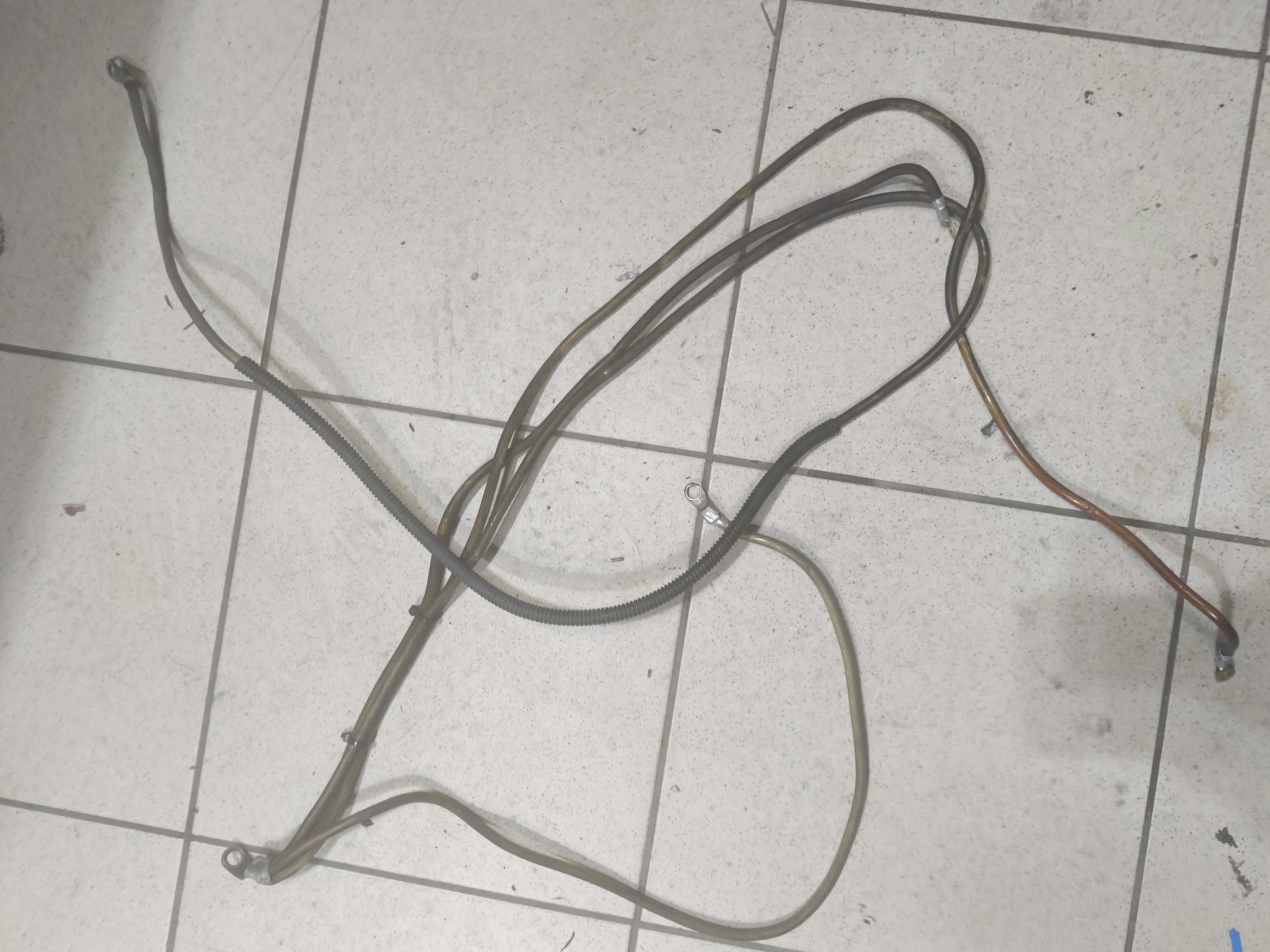

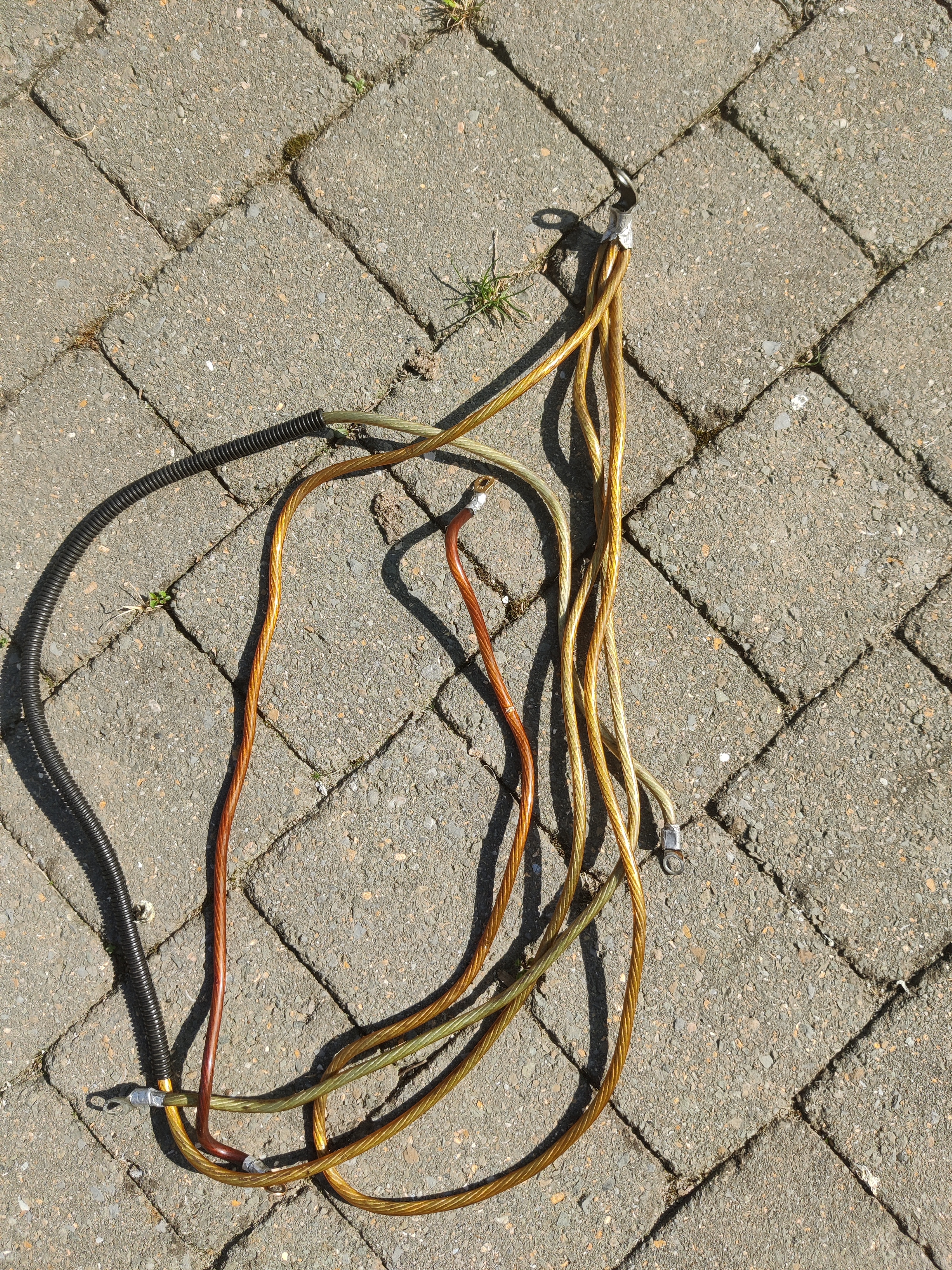

Je profite de chipoter dans le compartiment moteur pour retirer une spécificité de ma shamal.
A un moment dans sa vie, probablement excédé par les divers soucis électriques, quelqu'un a jugé bon de revoir toutes les masses, et de créer un nouveau circuit pour ce faire.
J'ai donc 4 cables de masses relié directement à l'arrivée négative dans le compartiment moteur d'un coté, et aux deux points de masse au niveau des ailes avant et au deux culasses.
On peut le voir sur cette photo d'avant le démontage (les cables jaunâtres qui partent du coin supérieur gauche, passent derrière les culasses et suivent la durites d'essence vers la droite. Deux descendent en suivant le faisceau jusqu'à l'avant de la culasse.
Bref, ça n'était pas très propre, donc j'ai retiré.
Aucune idée de ce qui a motivé la chose, mais dans le doute, je vais garder, ça ne peut pas faire de tort. Mais j'ai donné un coup de jeune aux cables, c'est uniquement esthétique, mais on a que le bien que l'on se fait.
Notez que ce n'est pas la première fois que je vois un montage de ce genre, je me demande si un Japonais n'a pas développé cette manie étrange, j'ai déjà vu quelque chose de semblable sur une 3200 jap (ici en bleu).

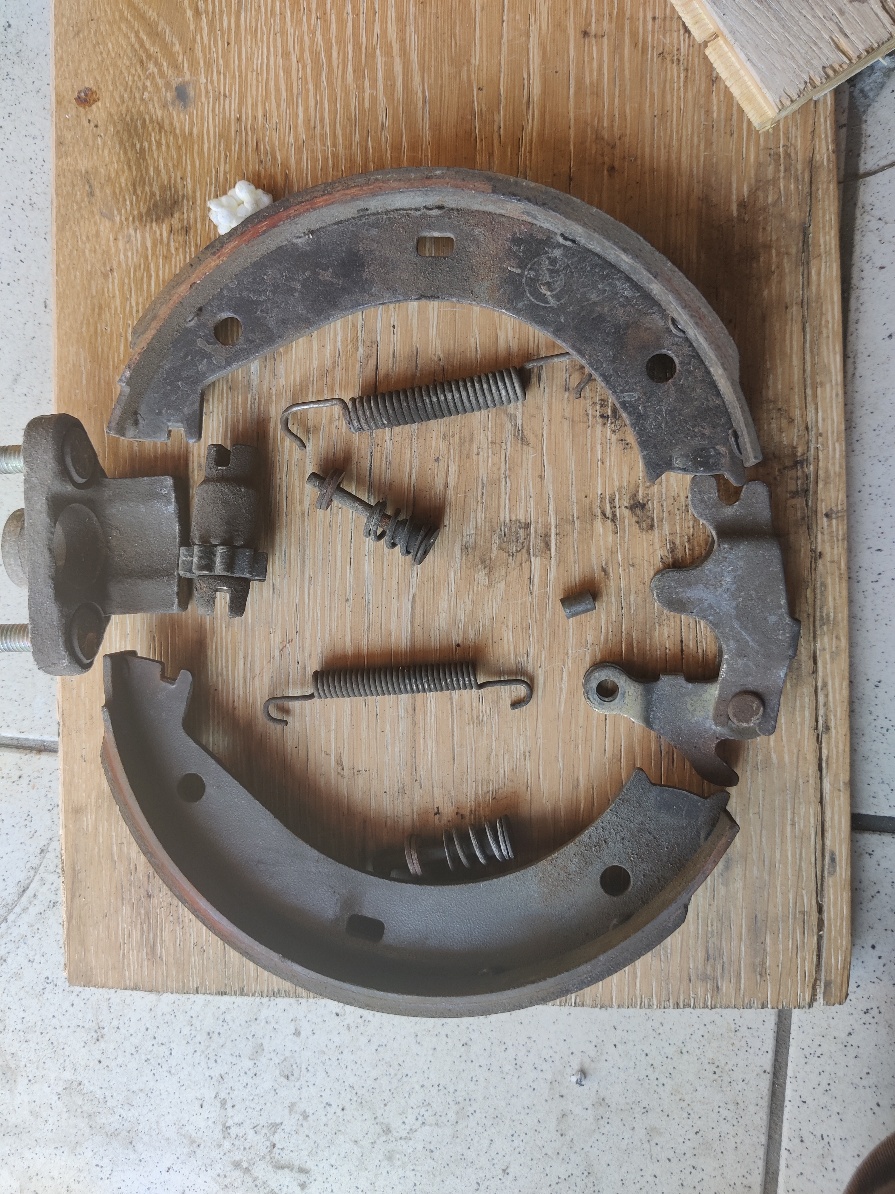

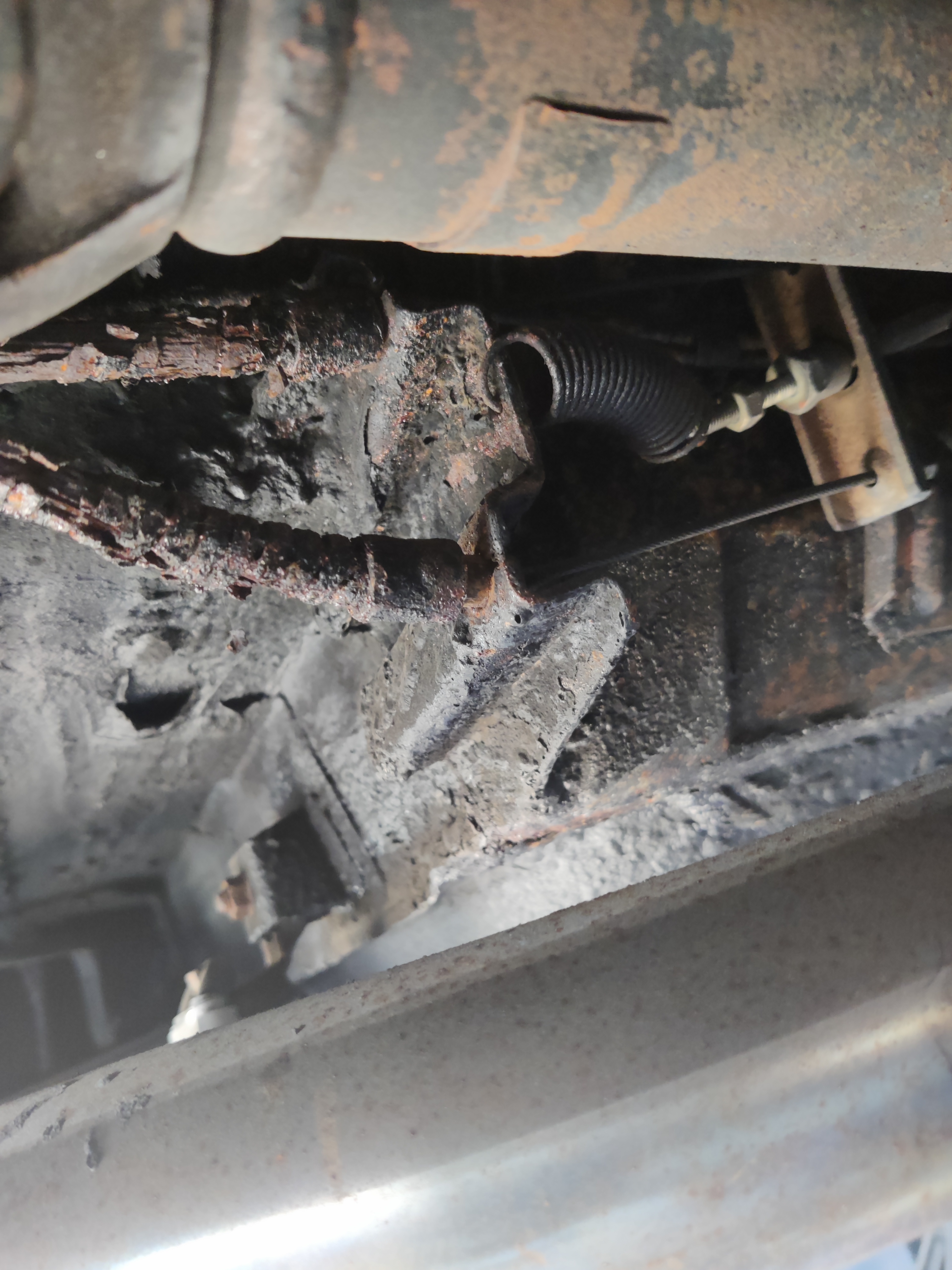

Cooldent passant par là, pour ne pas se marcher dessus les mains dans le moteur, on décide de passer sous la voiture et de s'occuper du frein à main.

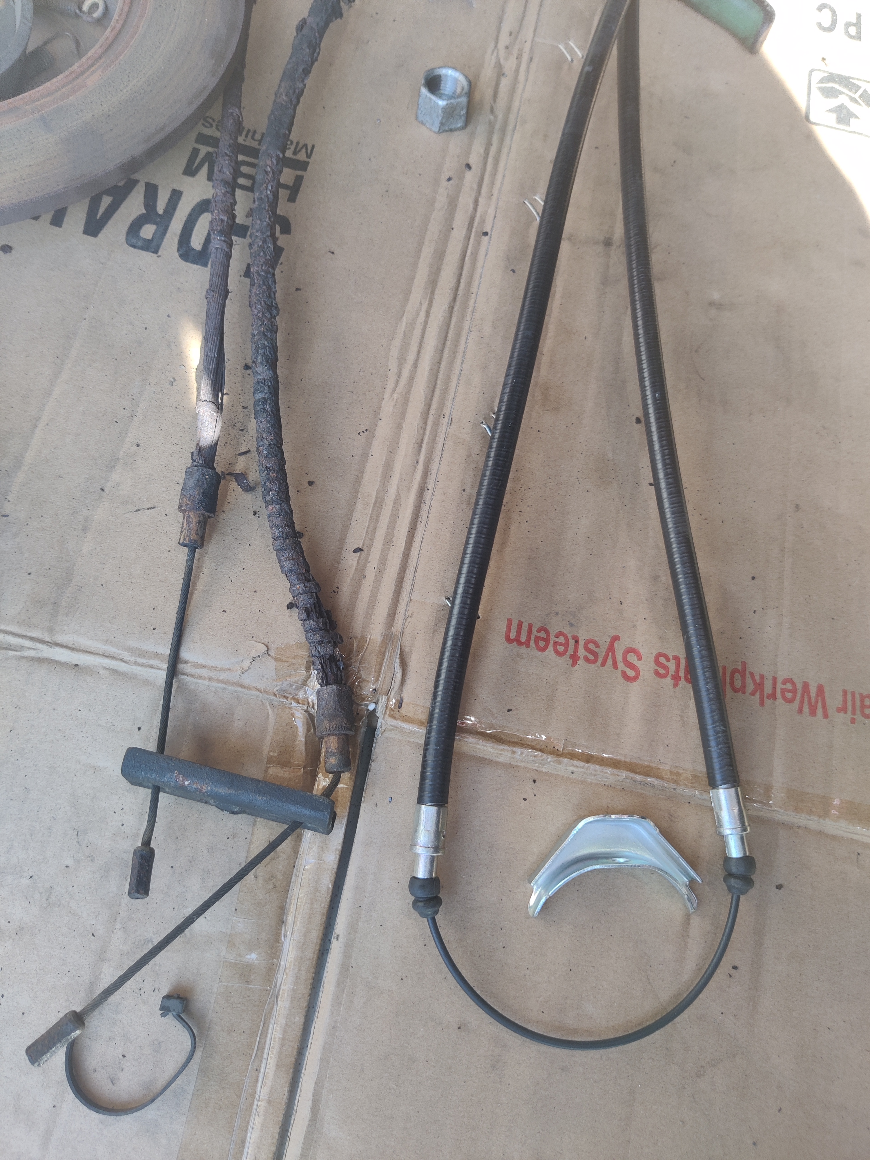

Un petit coup d'oeil rapide nous explique pourquoi il ne fonctionne plus trop bien, la gaine est tout à fait rouillée.
On pourrait se demander pourquoi, et bien la voiture n'est pas équipée d'un échappement d'origine (en tout cas, de visu, ça n'en a pas l'air :lol: ) et à un moment, il devait être trop près de la gaine, et celle-ci a fondu (on voit encore le caoutchouc fondu sur une partie des échappements). En y regardant de plus près, un vrai BBQ. :shock:
Le frein vient de chez auto retro service, il n'est pas strictement identique, mais s'adapte sans soucis, et la pièce est bien faite.
Pas compliqué à enlever le cable, il faut démonter le système de frein à main entièrement (on démonte les mâchoires), le cable vient s'enficher dans une pièce mobile sur la partie inférieure, qui écarte les mâchoires lorsqu'une tension est appliquée sur le cable.
L'ensemble se compose des deux mâchoires (siglées BMW); tout à gauche, l'élément où vient se visser l'attache du cable ; ensuite, le système de réglage du pré-écartement des mâchoires (c'est ici que l'on agit pour régler le frein à main, sur la shamal, il y a une découpe dans la plaque de protection du disque de frein, par l'arrière donc) ; on trouve les deux pins qui tiennent les mâchoires en place ; les deux ressorts qui solidarisent les deux parties (le petit au dessus le grand dessous) et tout à droite, le mécanisme où vient s'insérer l'extrémité du cable de frein à main, le tout solidarisé par la petite pin que l'on voit.
Pour libérer le cable, il reste deux écrous de 13 à dévisser.

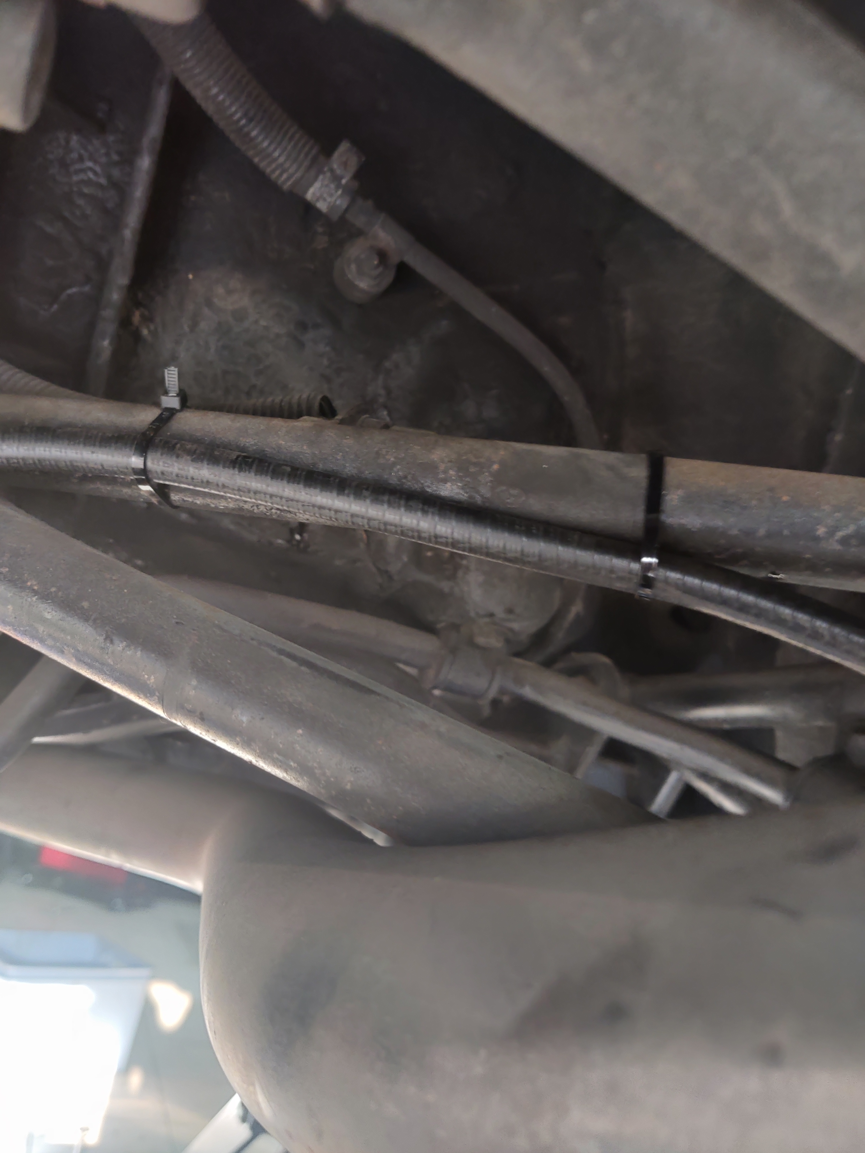

Il faut trouver le passage idéal pour les gaines du frein à main, pour qu'elles soient assez longues, tout en restant à distance de l'échappement, et à distance de l'arbre de transmission.
Les gaines sont sécurisées avec des rislans.

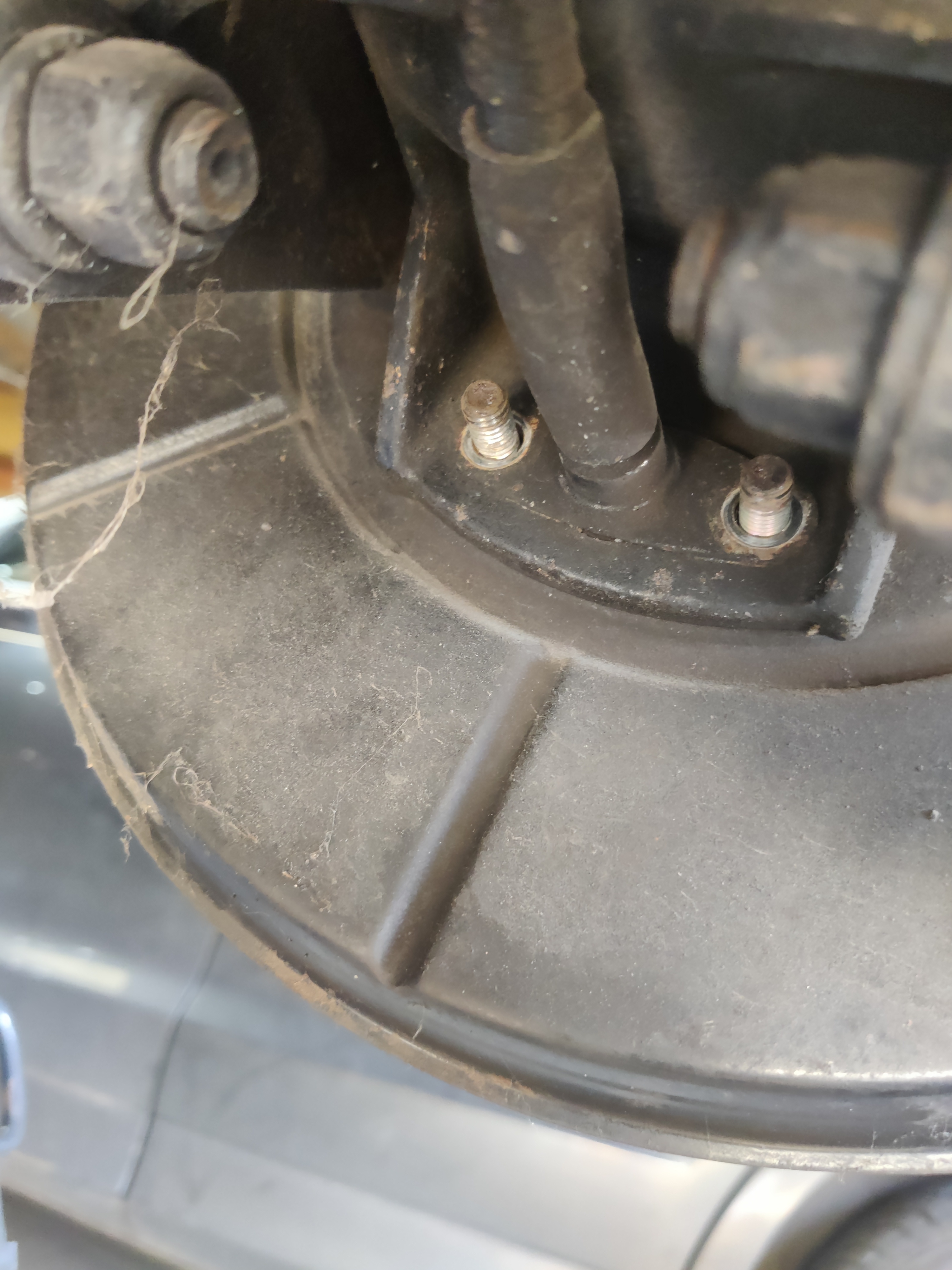

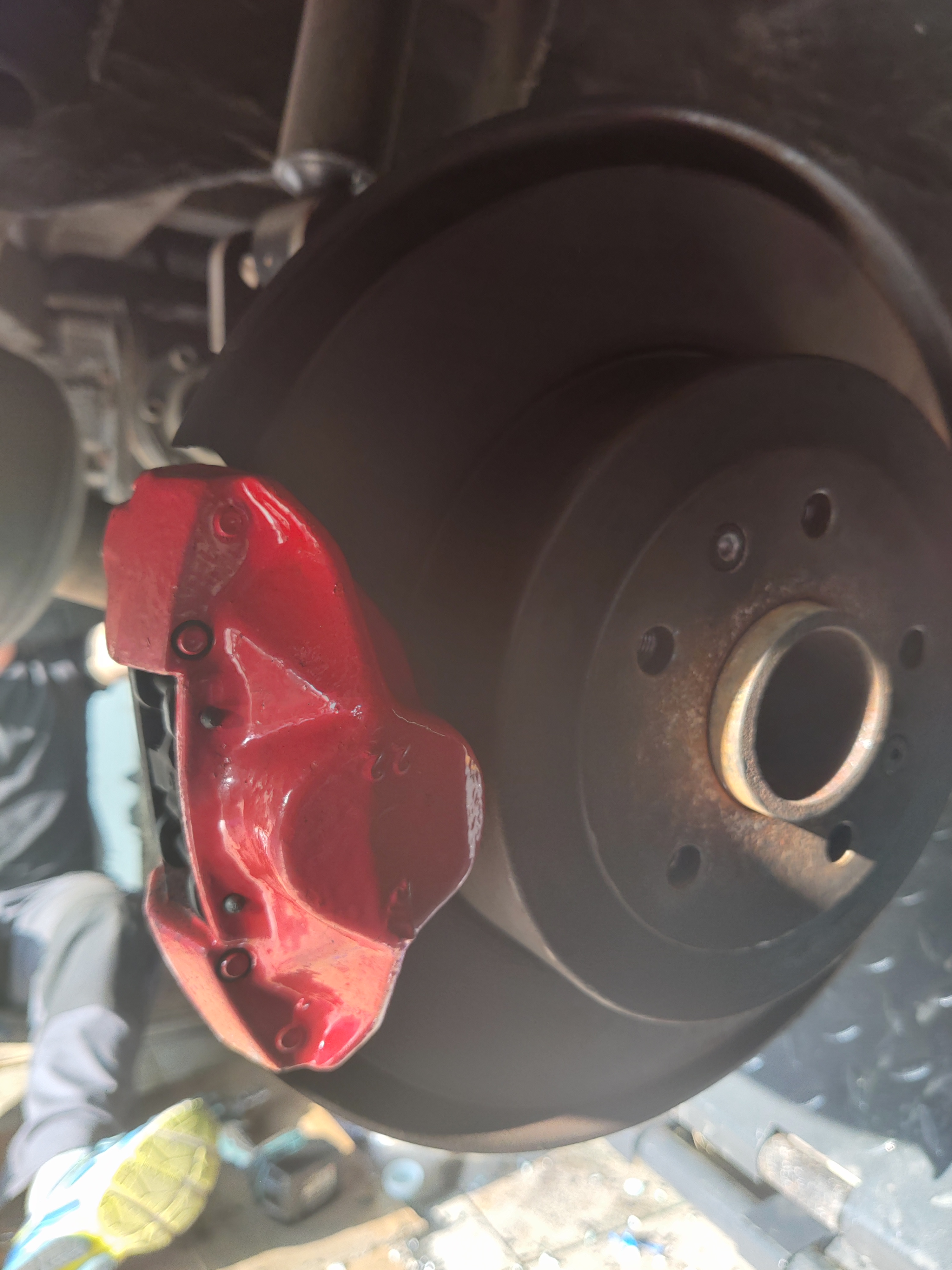

Ensuite, il suffit de remettre les disques et les deux vis qui les maintiennent en place, et puis les étriers.
Je dis "il suffit", mais on (je?) a réussi à foire le pas de vis de fixation d'un des étriers, il a donc fallu le refaire, et ça a pris un certain temps. :oops:
Nouvelles plaquettes, on rattache la durite de frein, et on est à priori tranquille pour quelques milliers de km. Il restera à régler le frein à main ceci dit.

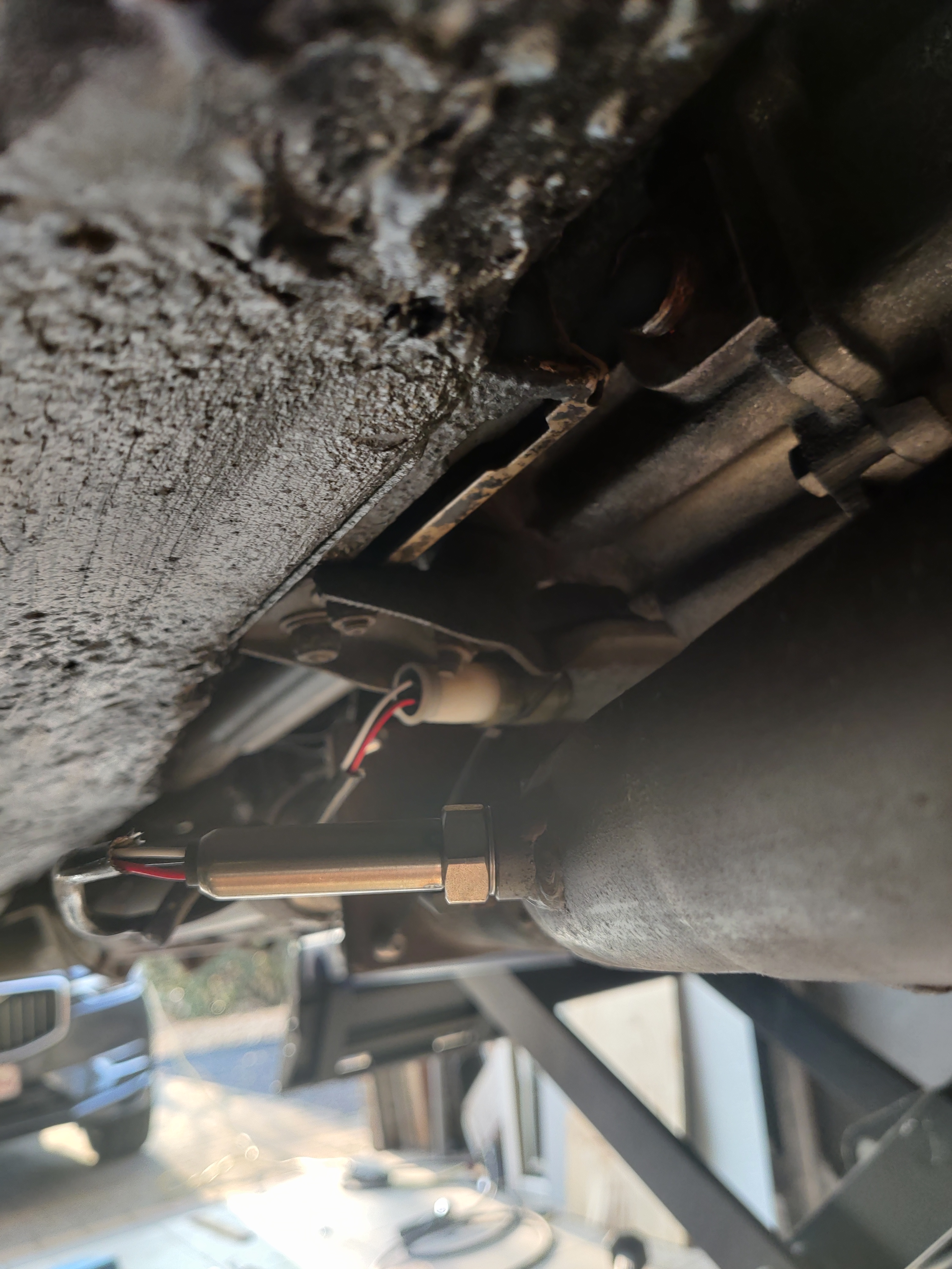

Pour clôturer les travaux sous la voiture, remplacement des sondes lambda.
Rien de difficile, on visse la sonde et on emboite le connecteur. Pour info, ce sont les mêmes sondes que la ghibli, et donc les mêmes sondes que sur les premiers Land Rover discovery V8, c'est de suite beaucoup moins cher que chez maserati. :roll:
Messages : 9227
Beau travail.
Sans le pont je ne sais pas comment tu aurais pu faire tout ça, du moins aussi aisément. Achat déjà bien amorti ;)
Concernant le circuit de masse additionnel, ça ne mange pas de pain et ça ne peut que faire du bien :D

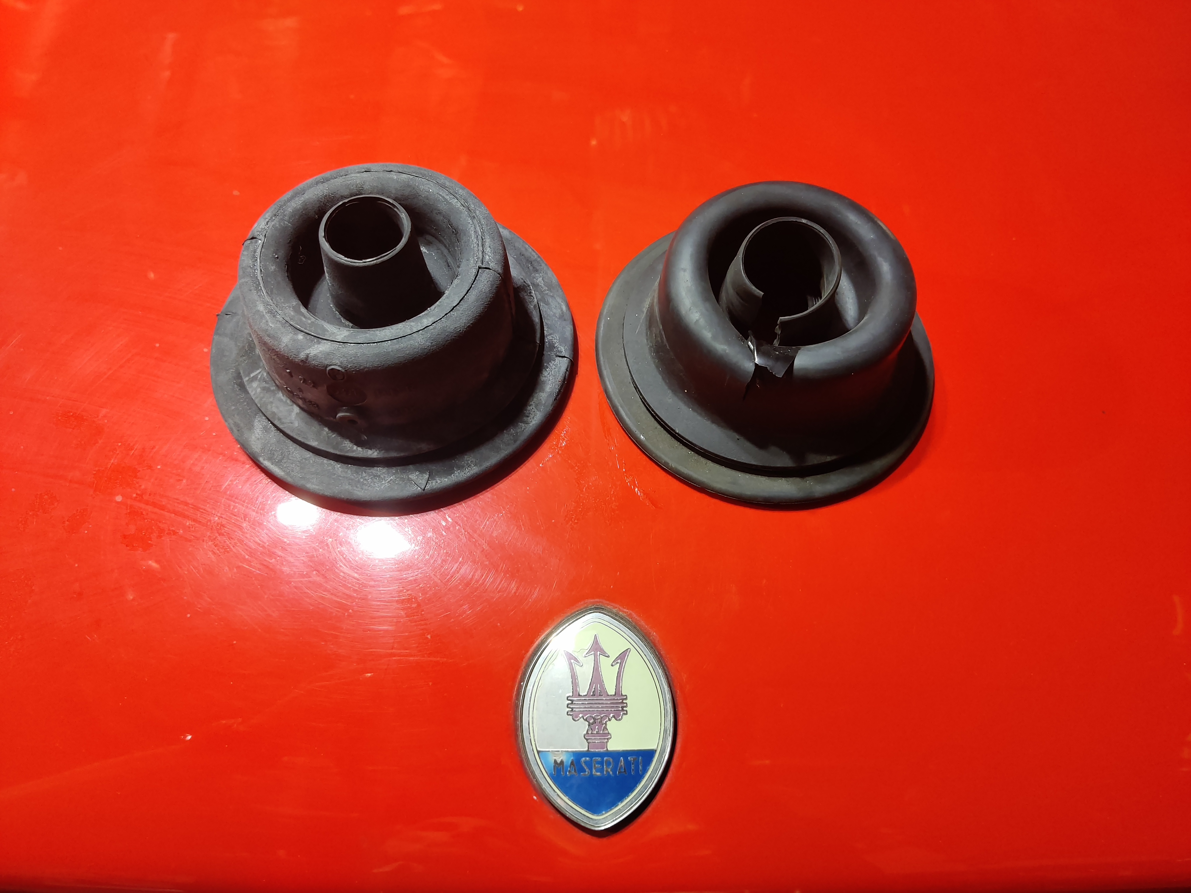

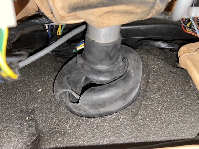

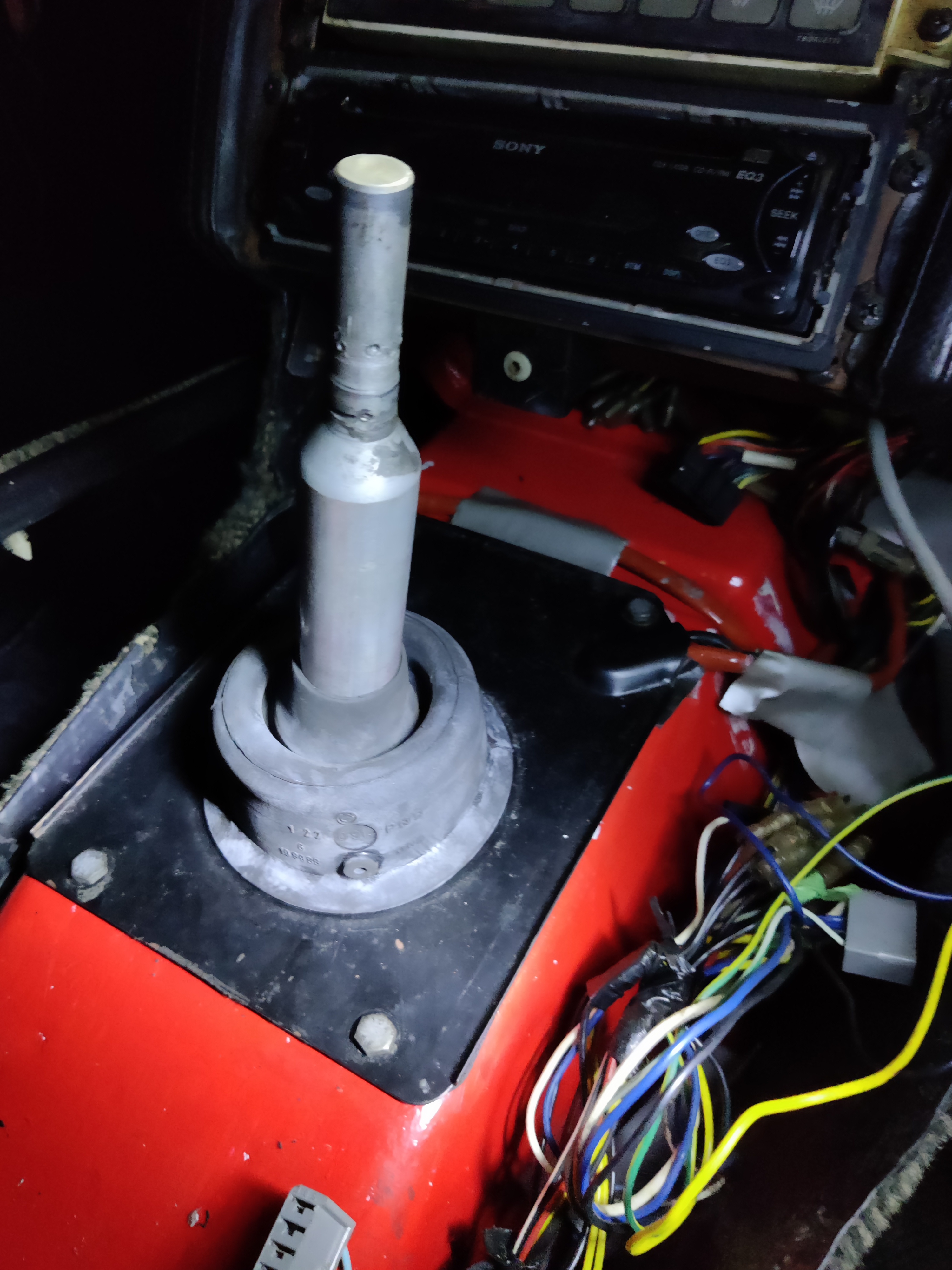

Bon, le lundi, je ne suis pas sensé me salir les mains, mais je voulais savoir si le caoutchouc de levier de vitesse commandé à l'aveugle était compatible.
Et bien bingo ! Voilà 15 euro extrêmement bien dépensé. :D
La ref : 25 11 1 220 912
Mise en place parfaite, logique, c'est exactement les mêmes dimensions.
Et ça fait vraiment une différence au niveau du toucher de levier. 8-)

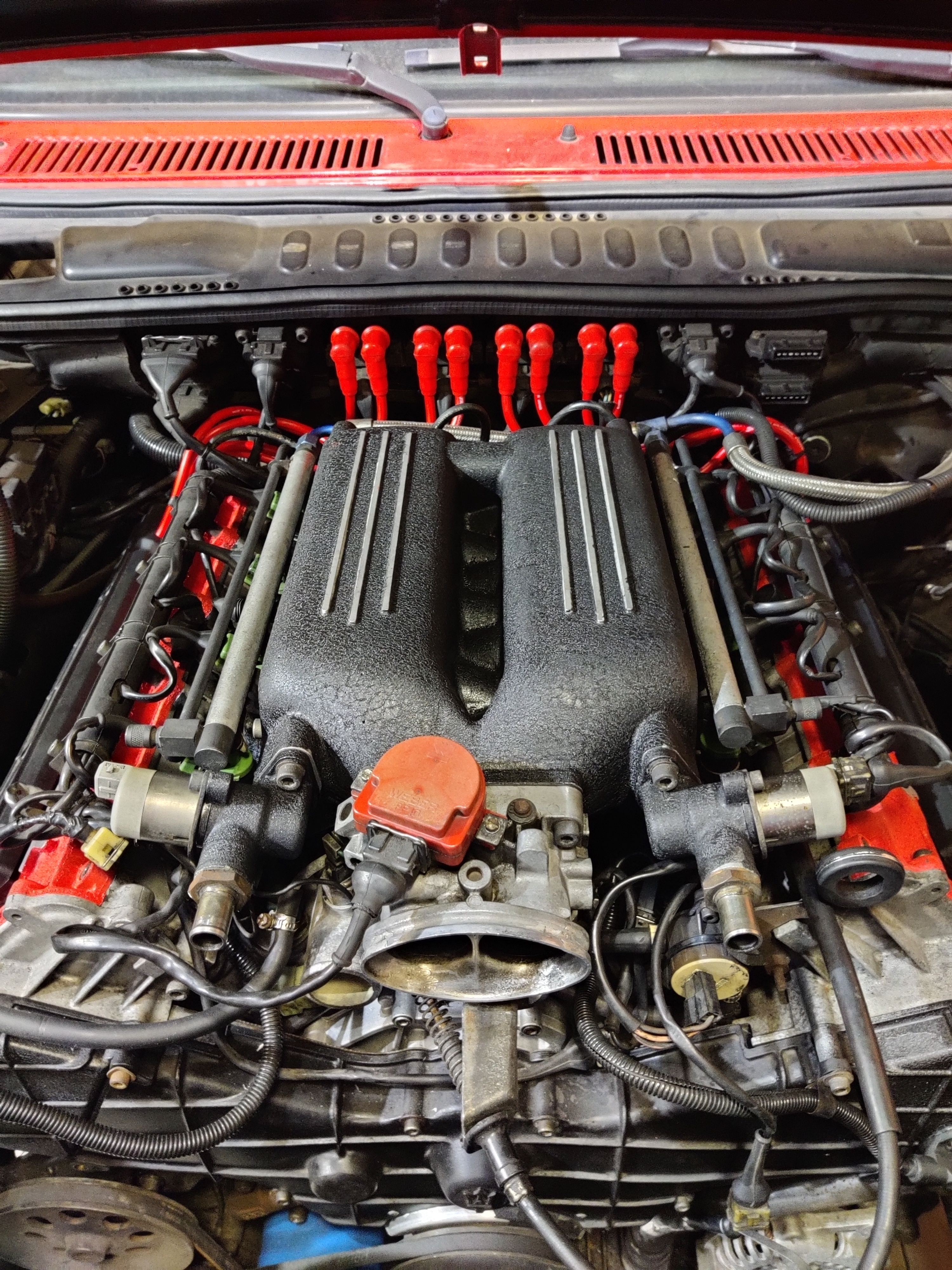

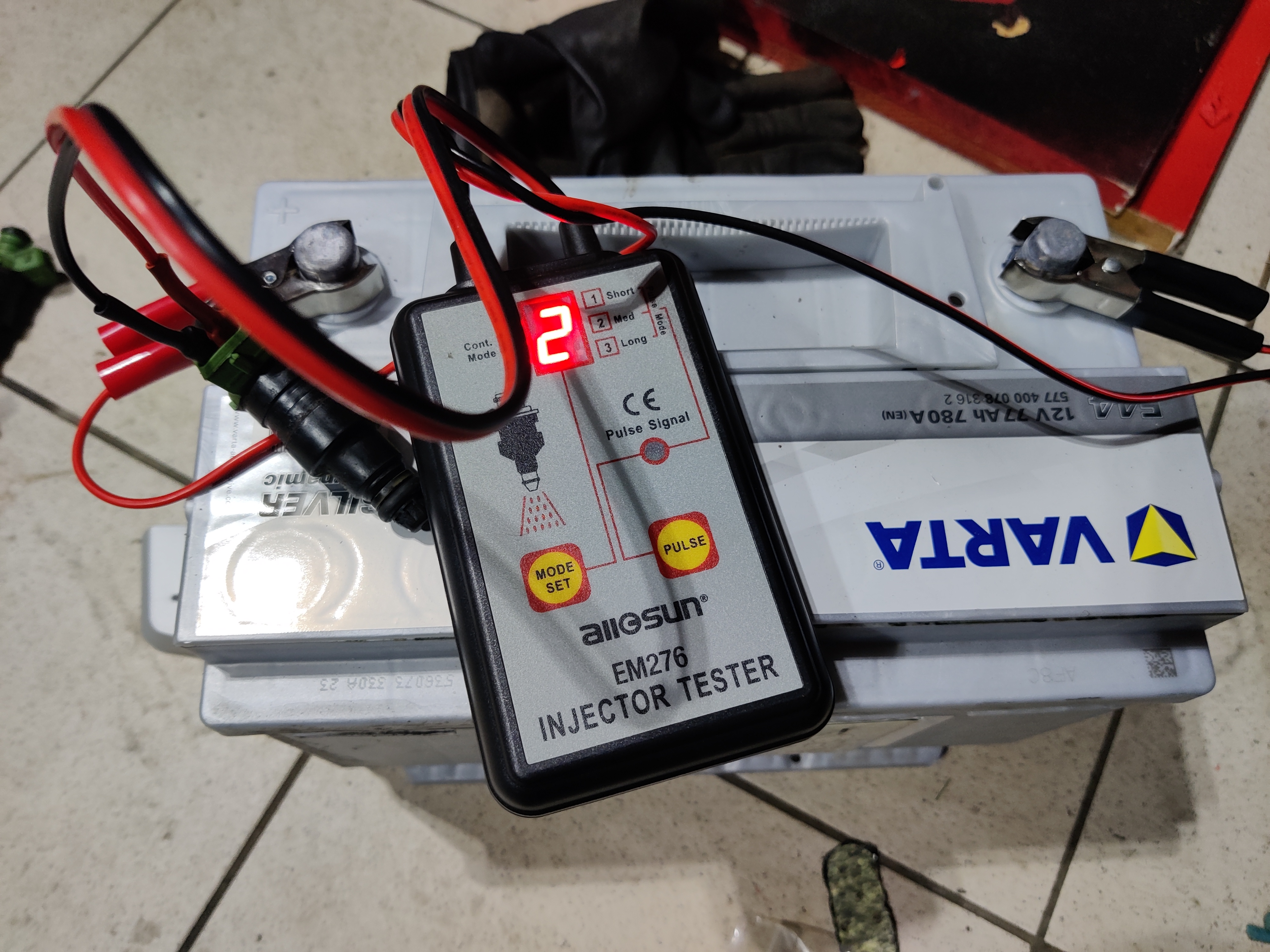

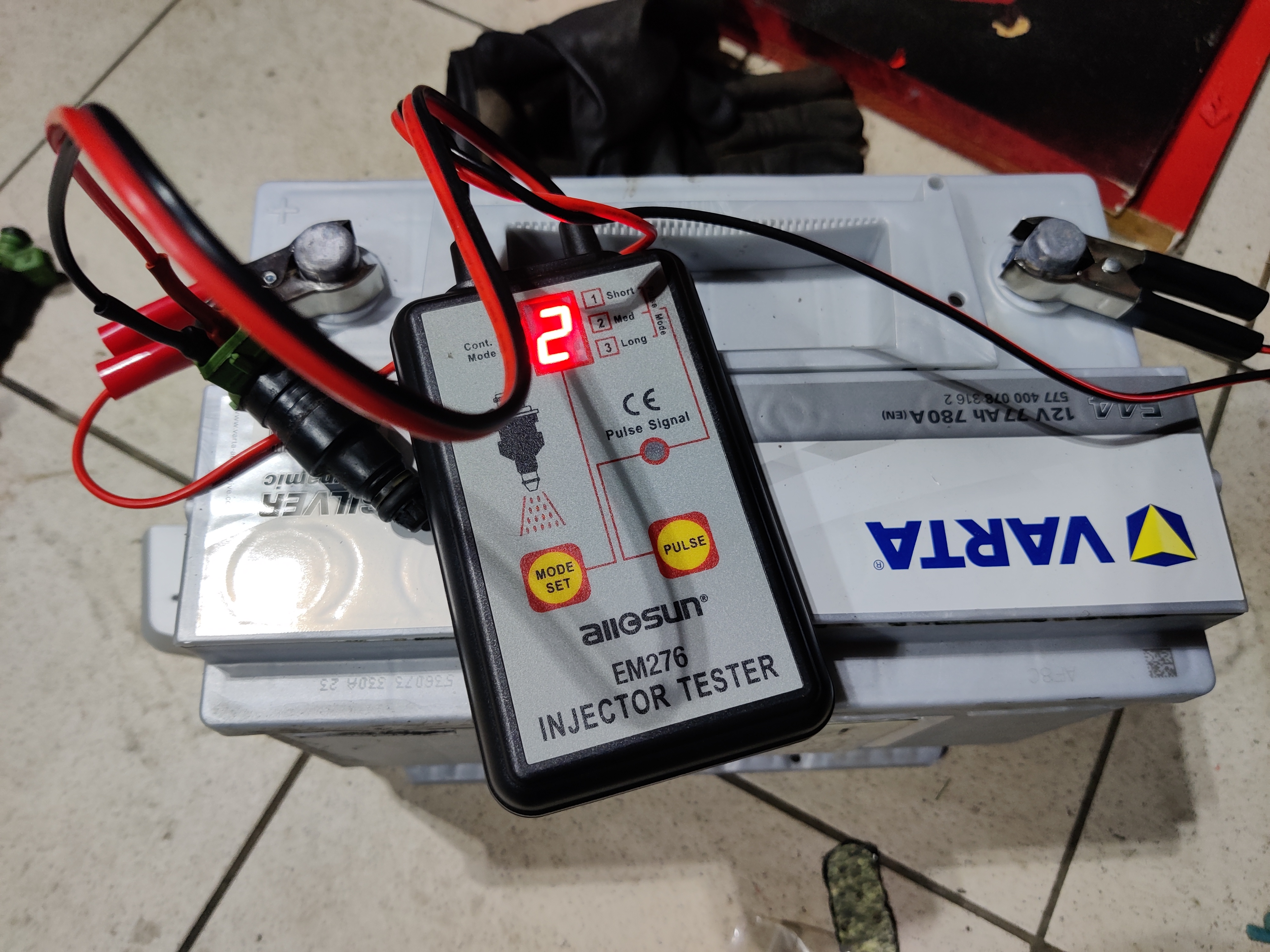

Bon, tant qu'à avoir les mains occupées, je vais remonter les injecteurs sur le plenum.
Après un petit nettoyage, je vérifie qu'ils se déclenchent tous correctement, pas de soucis de ce coté là.
Mais bon, une fois le plenum équipé de ses injecteurs, de ses deux capteurs de température d'air et du régulateur de pression d'essence, ce serait dommage de s'arrêter en si bon chemin non?

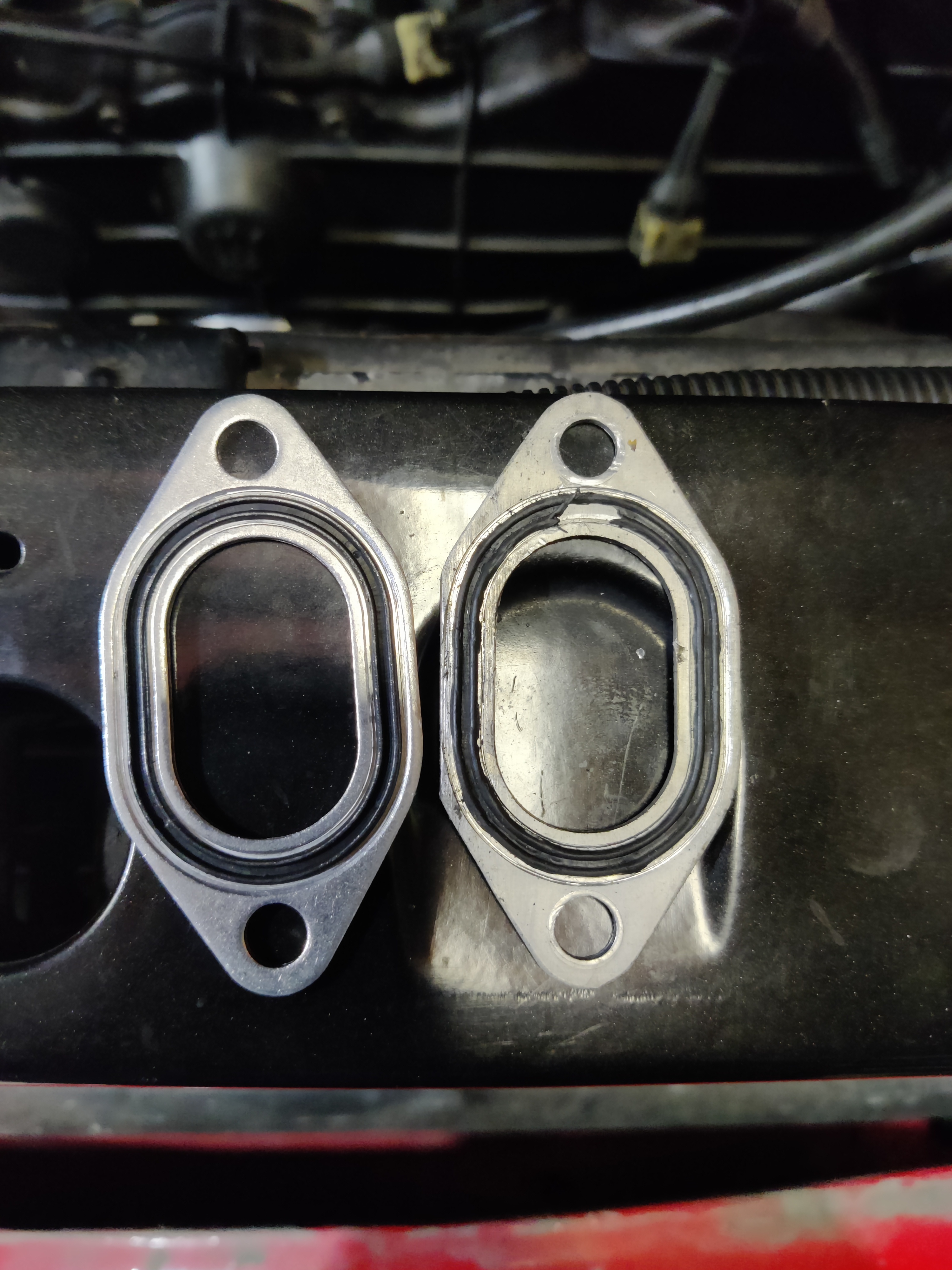

Donc pose des joints de plenum, un neuf à coté d'un ancien, le changement sera bénéfique.
Un peu galère de rebrancher les durites, placer les joints et poser le plenum sans qu'ils bougent (c'est impossible, la technique est de le poser délicatement et de regarder dans chaque trou pour les vis d'attache si le joint est bien dans l'axe, sinon le centrer en entrant une tige ou un crayon ou tout autre objet que vous auriez sous la main dans le trou tout en soulevant un tout petit peu le plenum).
Mais on finit pas y arriver.
Et voilà. :D
Ca avance, petit à petit, ça fait plaisir.

Et sinon ce caoutchouc, c est sur tous les modèles ?

Konimino2 a écrit : Et sinon ce caoutchouc, c est sur tous les modèles ?
A priori, si j'en crois les schémas, uniquement pour les boites getrag (shamal, ghibli, QP4 et 3200). Les autres biturbo ne semblent pas avoir la même configuration.

Ça se trouve également à pas trop cher sur les sites :Maze comme Eurospares ou Maseratispares avec la référence Ghibli. Mais pour les références BMW il y’a pléthore de sites rien qu’en cherchant la référence.
En tous cas merci du tuyau car je suis allé vérifier le mien, et c’est pas jojo :

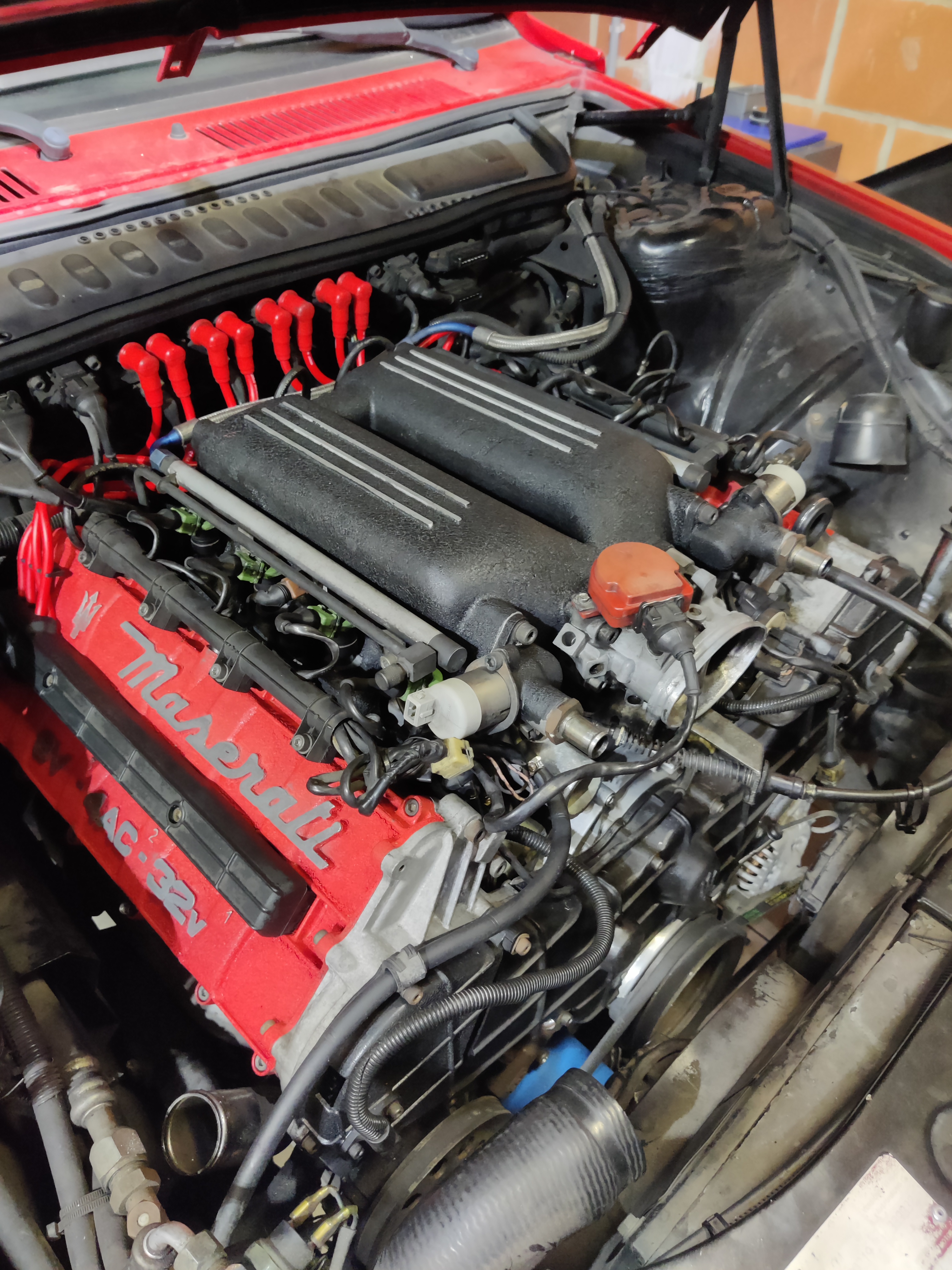

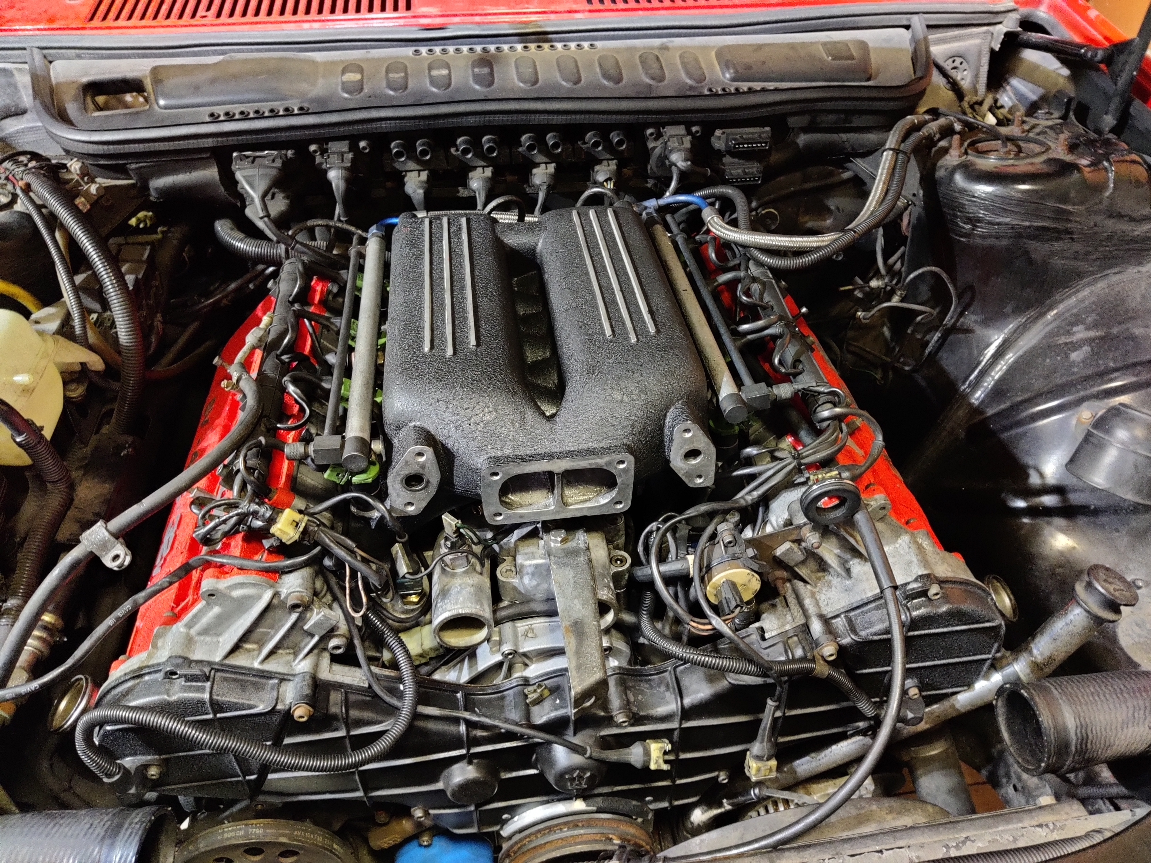

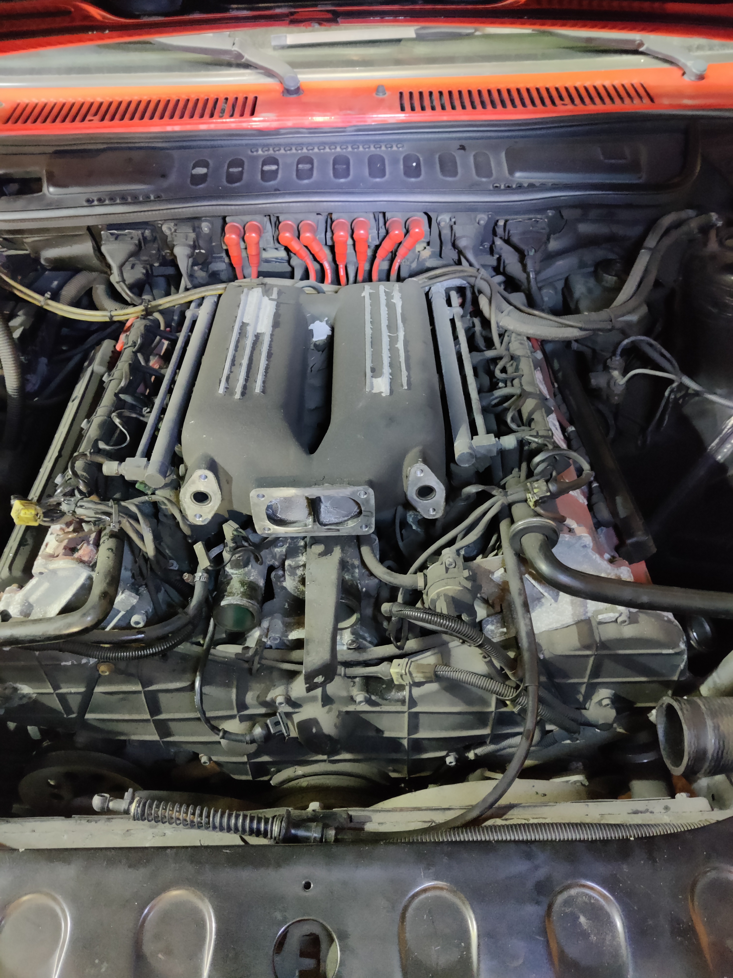

On continue à nettoyer et à remettre les pièces en place.
Aujourd'hui, cable d'accélérateur, cables bougies, cache cable et boitier papillon.
Ca commence à ressembler de plus en plus à un moteur, et jusqu'à présent, ça se passe plutôt comme prévu. :D
Ca en deviendrait presque joli :mrgreen:

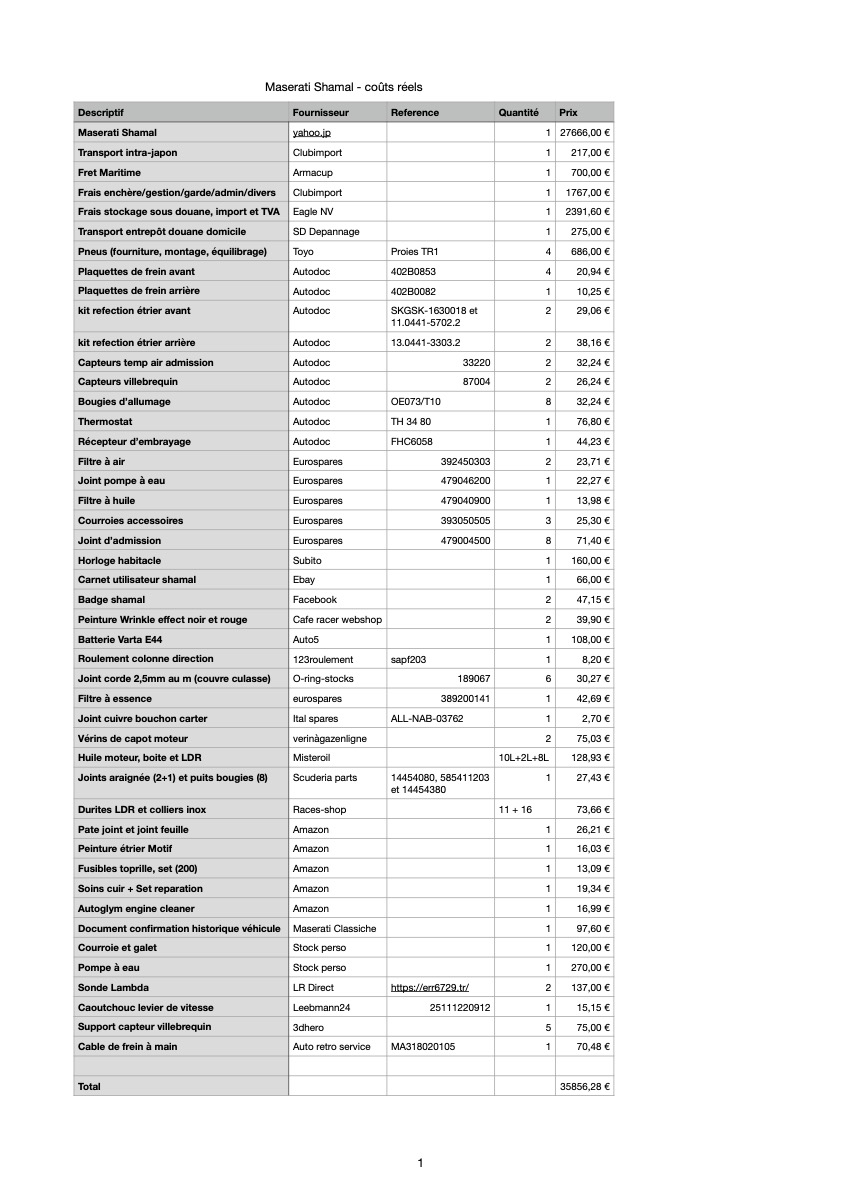

On m'a demandé les références et les endroits où j'ai passé commande des diverses pièces.
Si je n'ai pas de nouvelles surprises à la remise en route, je n'ai pas de commande supplémentaire à passer (peut-être des balais d'essuies glaces, admettons).
J'ai fait un récapitulatif des coûts aussi, pour le moment, ça va, j'ai de la marge. :lol: Bon, d'un autre coté, je n'ai pas encore démarré le moteur ni fait le moindre mètre avec, mais je suis optimiste.
Bien entendu, je n'ai pas compté les frais de port (variable selon l'endroit où vous vous trouvez), ni la main d'oeuvre (c'est certain que si je devais prendre congé ou me payer pour bosser dessus ou encore si cooldent se mettait à demander un nouveau type de liquide moins riche en houblon pour son aide, la rentabilité du projet serait nettement moins certaine :oops: , tout de suite je comprends pourquoi Quentin met si longtemps à avancer sur la sienne :geek: ).
Bref, le bilan à ce jour, pour le moment du moins, il semble que cette idée folle reste tout à fait raisonnable :Maze .
