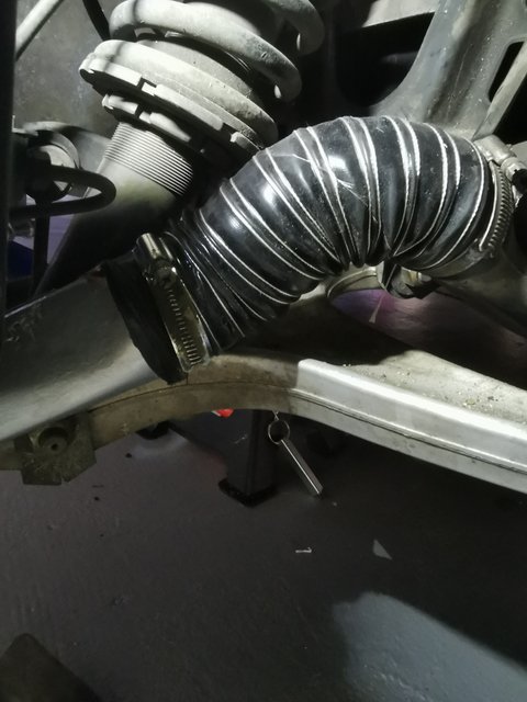

Hello,
Alors aujourd'hui j'ai procédé au remplacement de la durite du bocal de la boite F1 sur ma 4200CC.
Hier je me suis rendus compte que la pompe faisait un bruit différente de d'habitude, comme un bruit de sussions.
Je me suis penché sous la voiture et la MALHEUR une petite flac de grenadine....
J'ai donc levé la voiture sur le pont ( nouveau quick jack tl5000) je me suis mis sous la voiture et la j'ai repéré un suintement provenant d'une durite.
J'ai eu peur que ce soit les durite haute pression de la pompe mais heureusement c'est celle qui part du bocal et qui vas a l'électrovanne.
Le soucis est que c'est une durite qui fais 12mm en interne et aucun magasin auto n'a de durite si grande.
Et je dois libéré le garage pour lundi car France parebrise viennent remplacer le PB de ma X300.
J'ai donc été a la casse et en cherchant sur 5-6 véhicule j'ai jeté mon dévolus sur une e46 et sa durite de dépression du mastervac.
5€ et quelque litre de gasoil plus tard je me retrouve chez moi avec une belle durite mais beaucoup trop longue;
Après l'avoir t'aillée a la bonne longueur je la remonte.
Je rempli le bocal (oui parce que je me suis pris une petite douche d'atf au démontage) et je lance la voiture pour vérifier le fonctionnement de la boite.
Moteur éteint les vitesse passent mais une fois ne route il ne se passe rien...
Je sors donc la valise et sur la boite j'ai un code erreur "brake error" je l'efface et la miracle les vitesses passent.
Je la laisse en l'air toute la nuit et je verrai demain si c'est viable comme réparation.

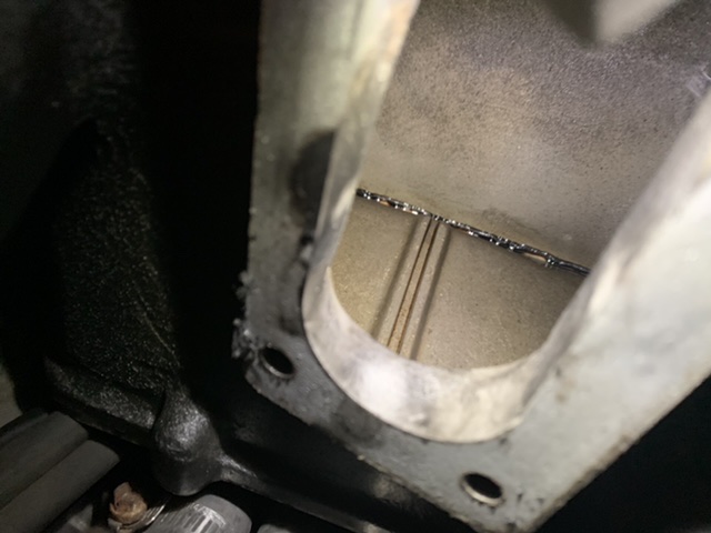

Moi opération changement de boîtier papillon sur 222 4v , donc avec cames plutôt que cremaillere, histoire de voir en repassant en 38 de diamètre plutôt que 42, je retrouve les sensations. Évidemment j ai déchiré, le joint en papier. Refabriquation en caoutchouc de 1 mm plutôt que 0,5 en papier…
Dans le plénum, des traces d huiles condensées au fond. J imagine que les vapeurs d huile remontent et finissent par se condenser dans la jointure du fond.

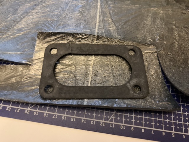

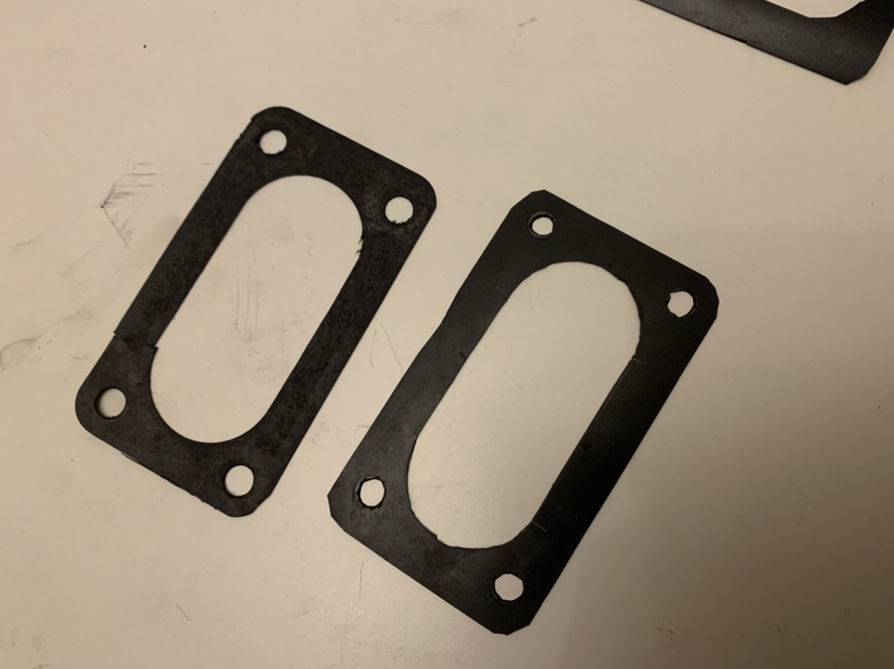

Comme je ne pouvais pas aller à Monthlery je me suis occupé autrement, et voilà.. Avec 1m on fait les 2 côtés sans pb. Niveau de difficulté proche de 0. Diamètre 57mm
Je fais pas un avant après mais les anciennes étaient totalement rincées
