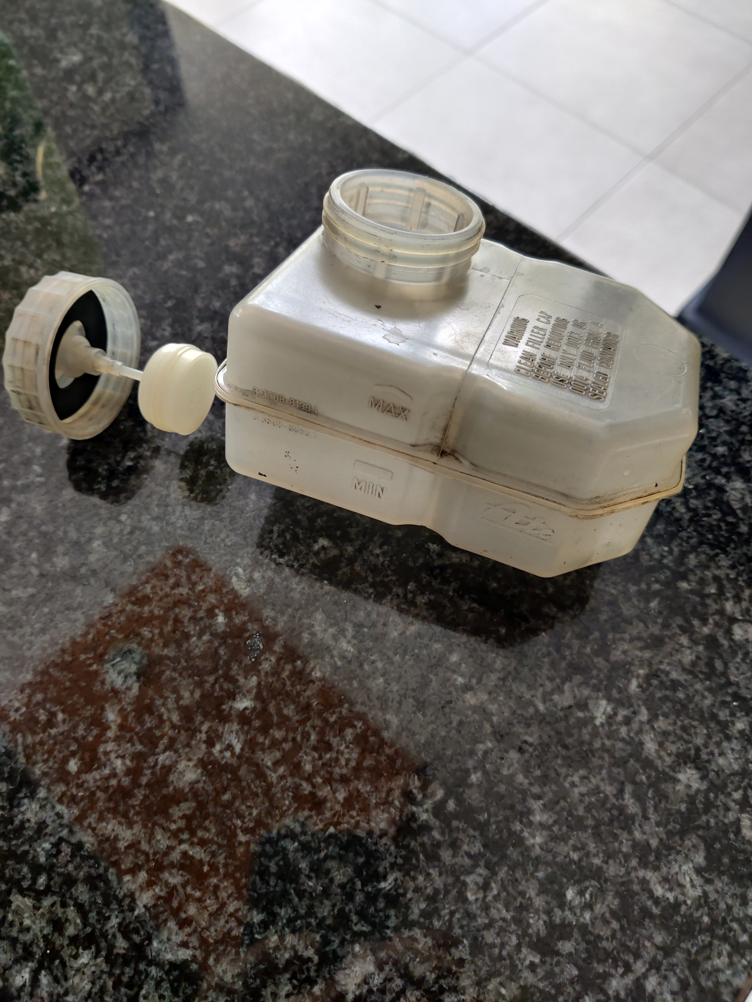

Tout d'abord, le réservoir de liquide de frein, au final, ça se fait très bien avec l'engine cleaner, puis on rince, puis on passe au four pour être certain que tout est sec.
Plutôt content du résultat.
De coup, on le réemboite sur l'émetteur (le réservoir en plastique est simplement emboité en force) que l'on replace, rien de compliqué, deux écrous, on rattache les quatre durites et on en parle plus. :D

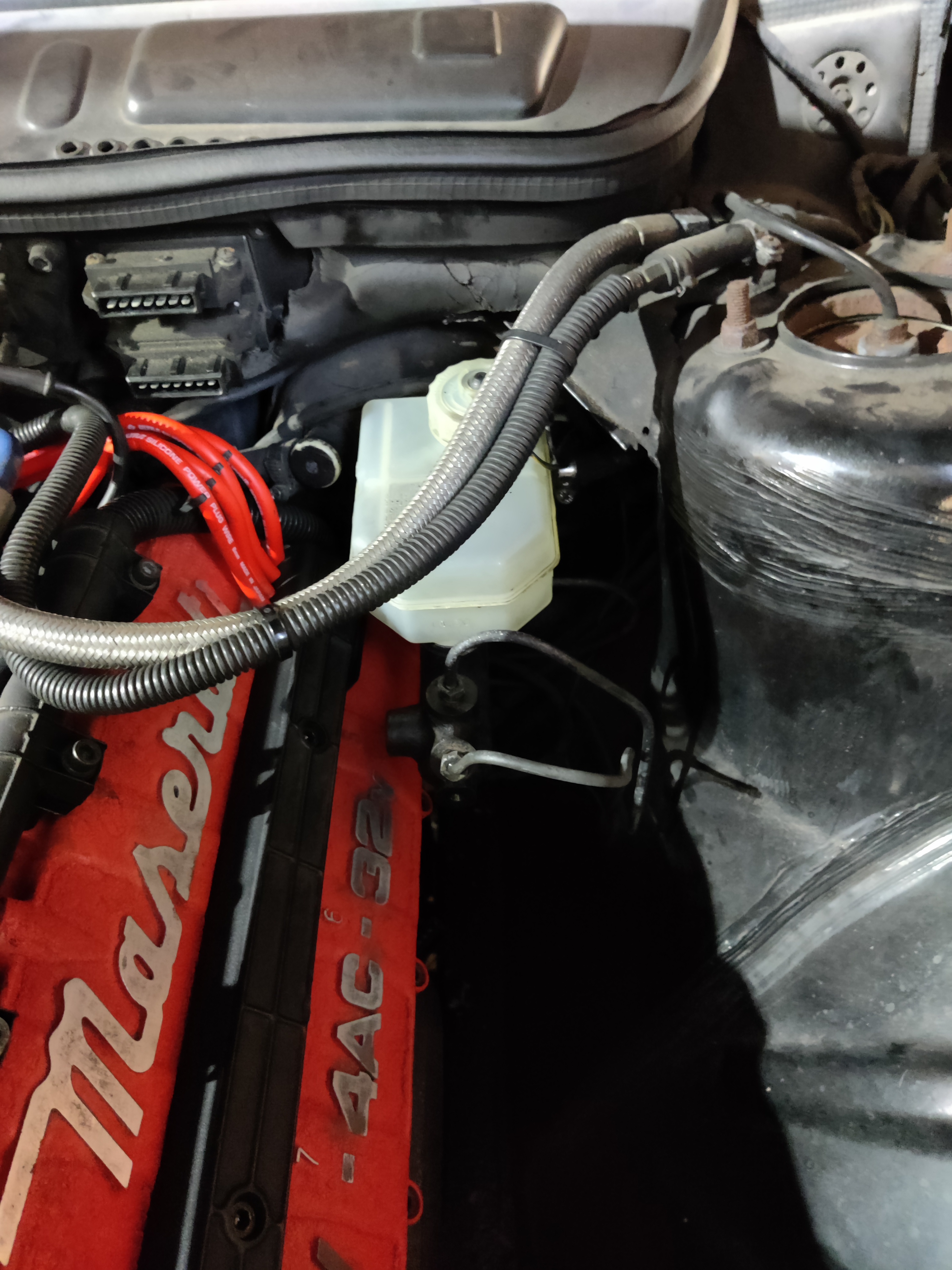

Rester à faire la vidange, ce sera une autre histoire vu que quasi tout le circuit est vide, mais je compte sur easybleed pour faire le boulot, on verra.

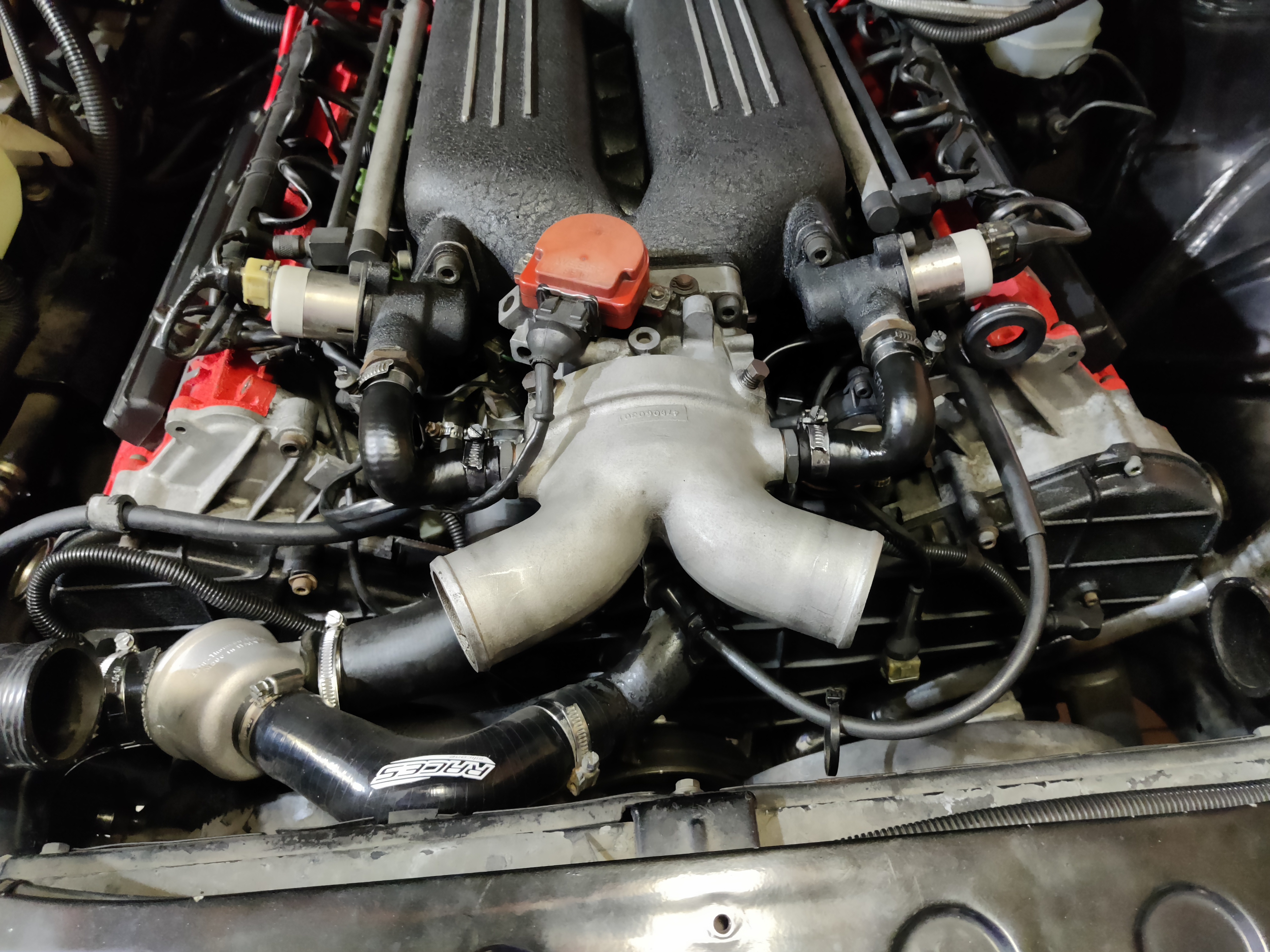

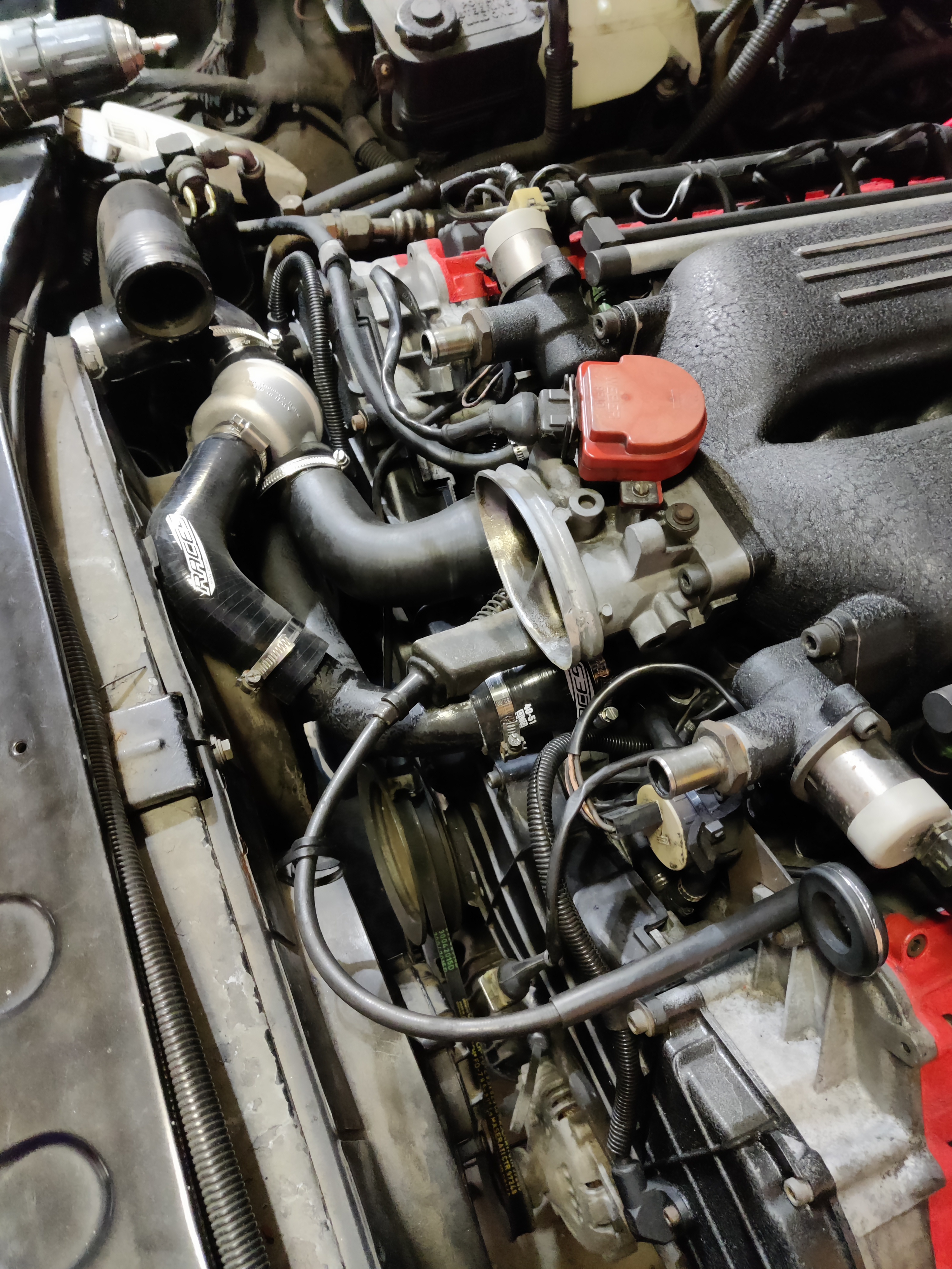

Bref, après, repose des masses, et mise en place des durites de radiateurs et thermostat. Quelques nouveaux colliers aussi.
C'est joli, ça fait propre, et tout finit, avec un peu de persuasion, par tomber au bon endroit. Et en remplissant, pas de fuite (bon, on verra quand le circuit sera sous pression, ce ne sera peut-être pas la même histoire :? )
Ensuite raccord du cable d'accélérateur
Repose du V et du papillon, 4 vis rien de compliqué.

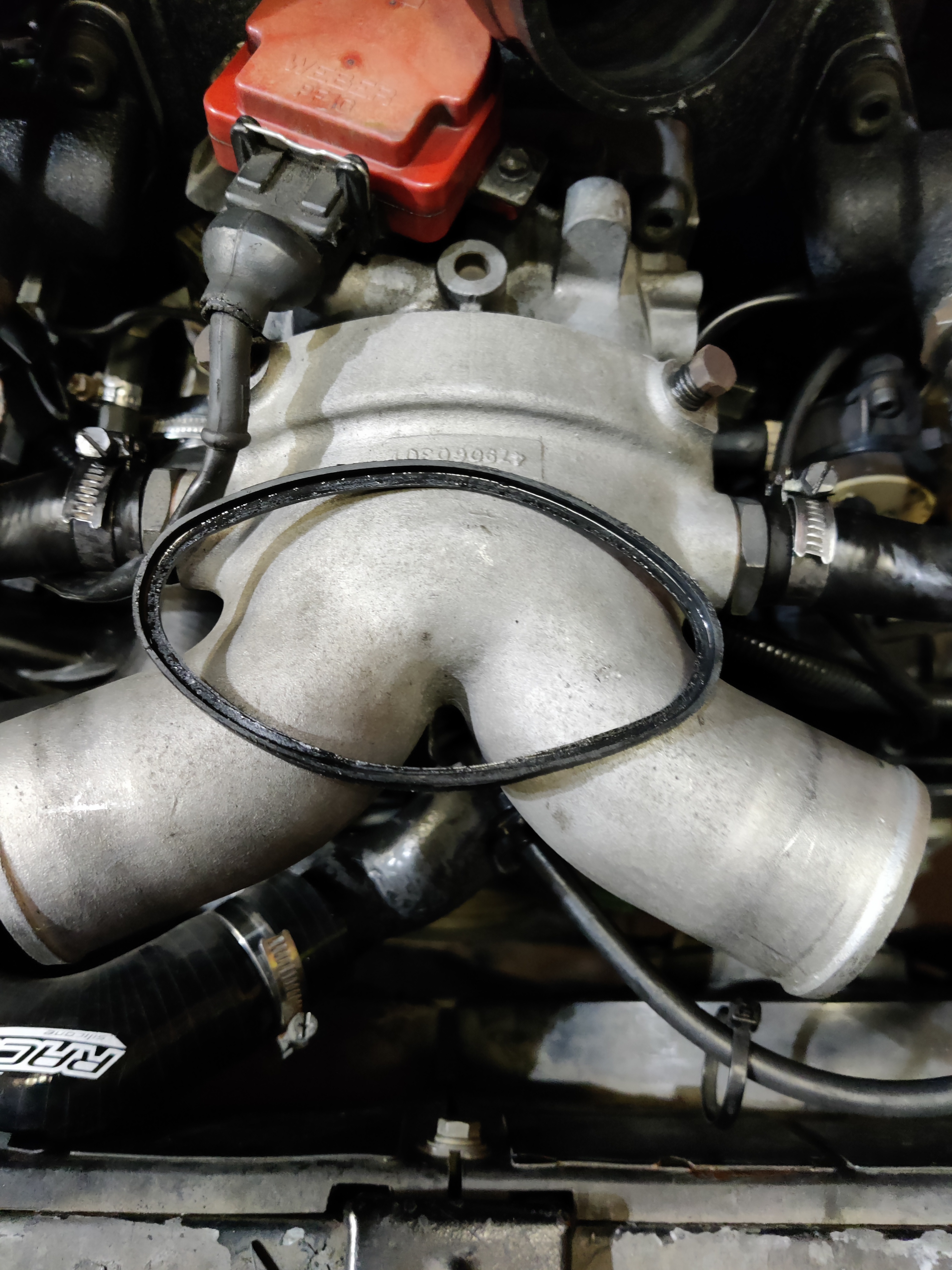

Avant de le déposer à nouveau, après avoir retrouvé le joint sur le sol. :roll:

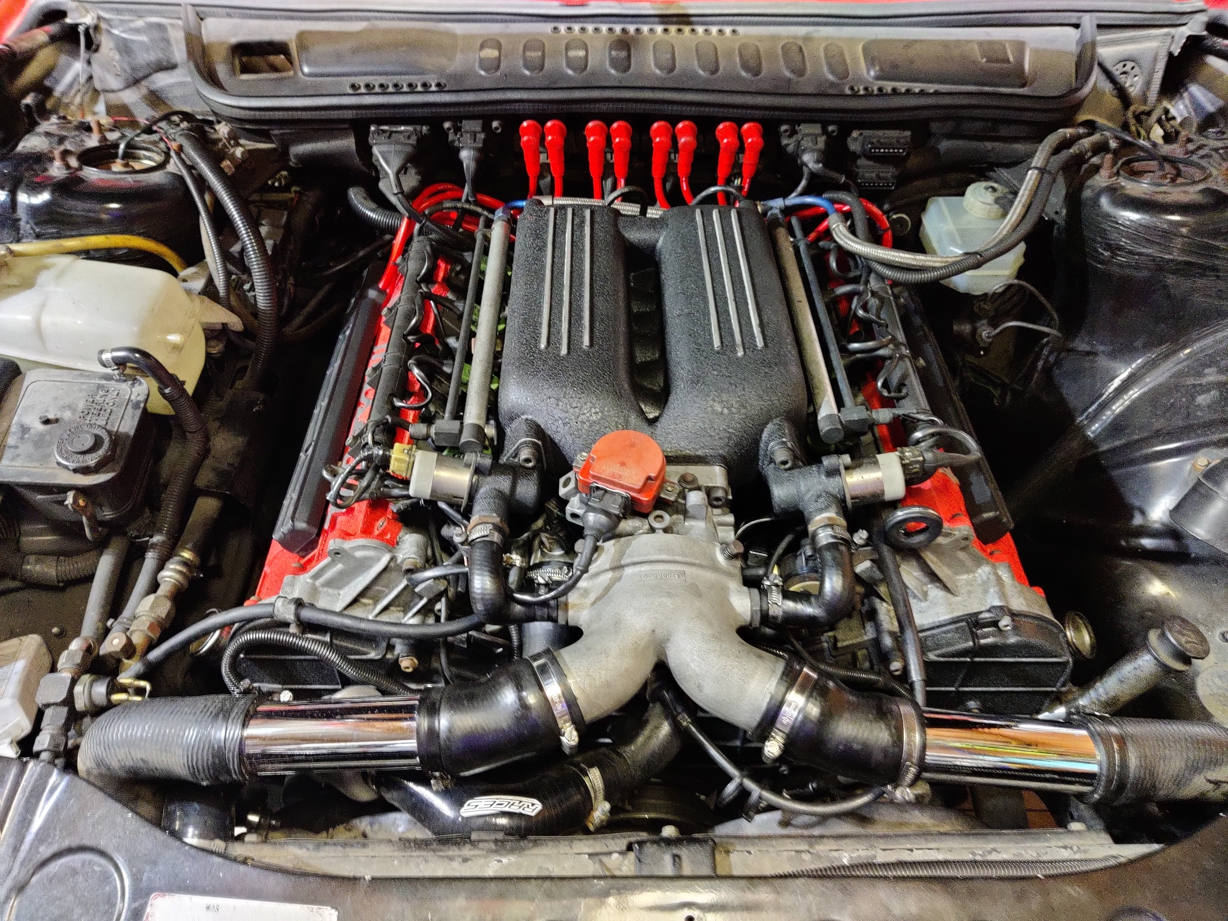

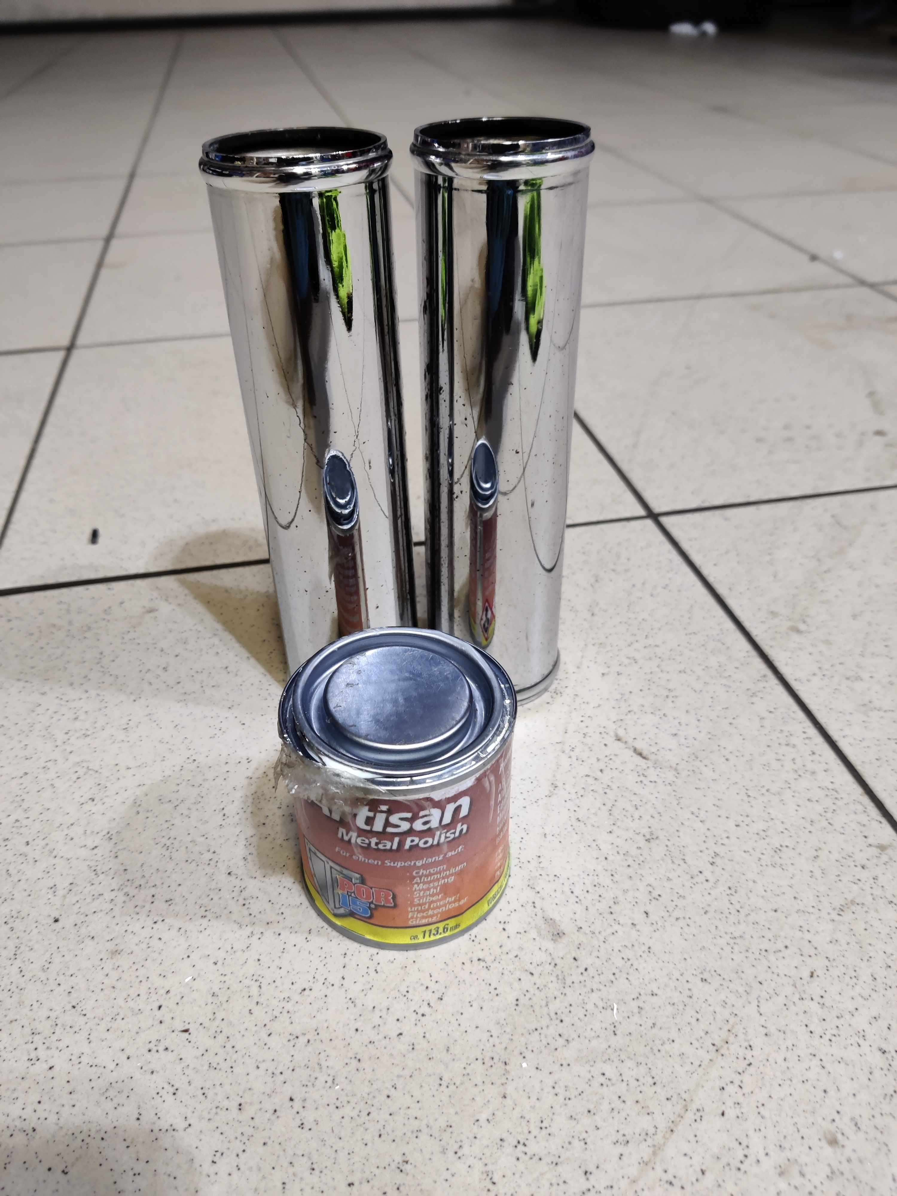

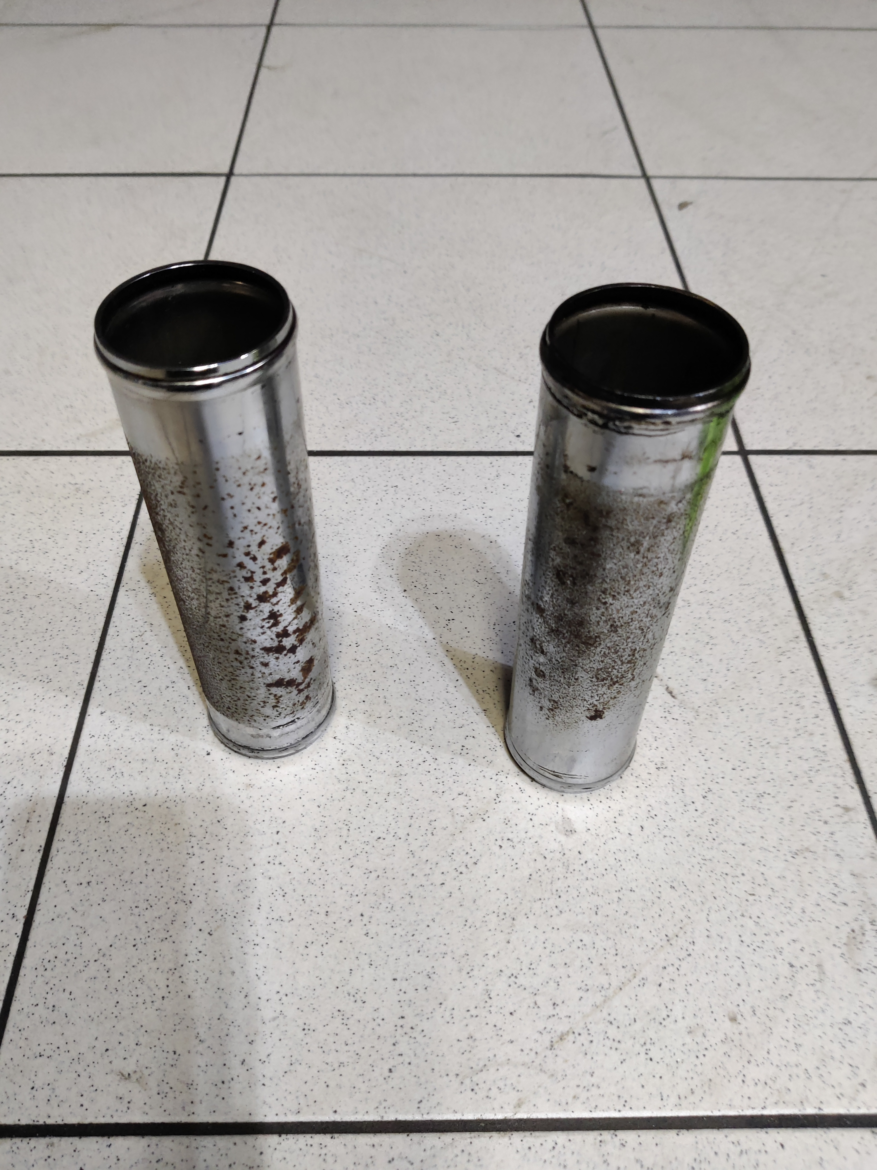

Mise en place des durites d'alimentation d'air. Mais avant cela, il faut s'occuper un peu de la tubulure métal, elle est toute piquée.
Un coup de polish metal plus tard, c'est déjà bien plus présentable.

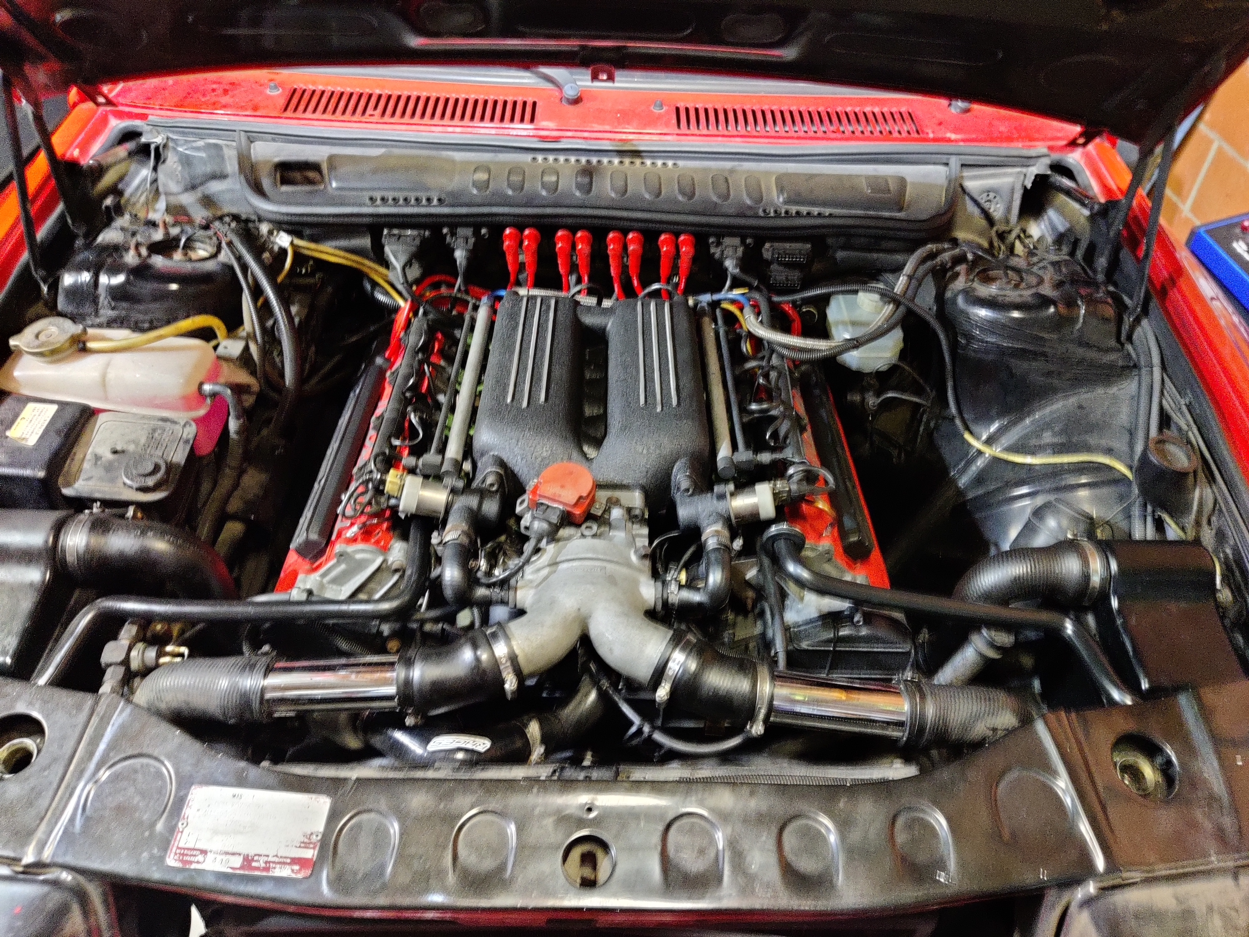

En place devant le moteur, ça brille.

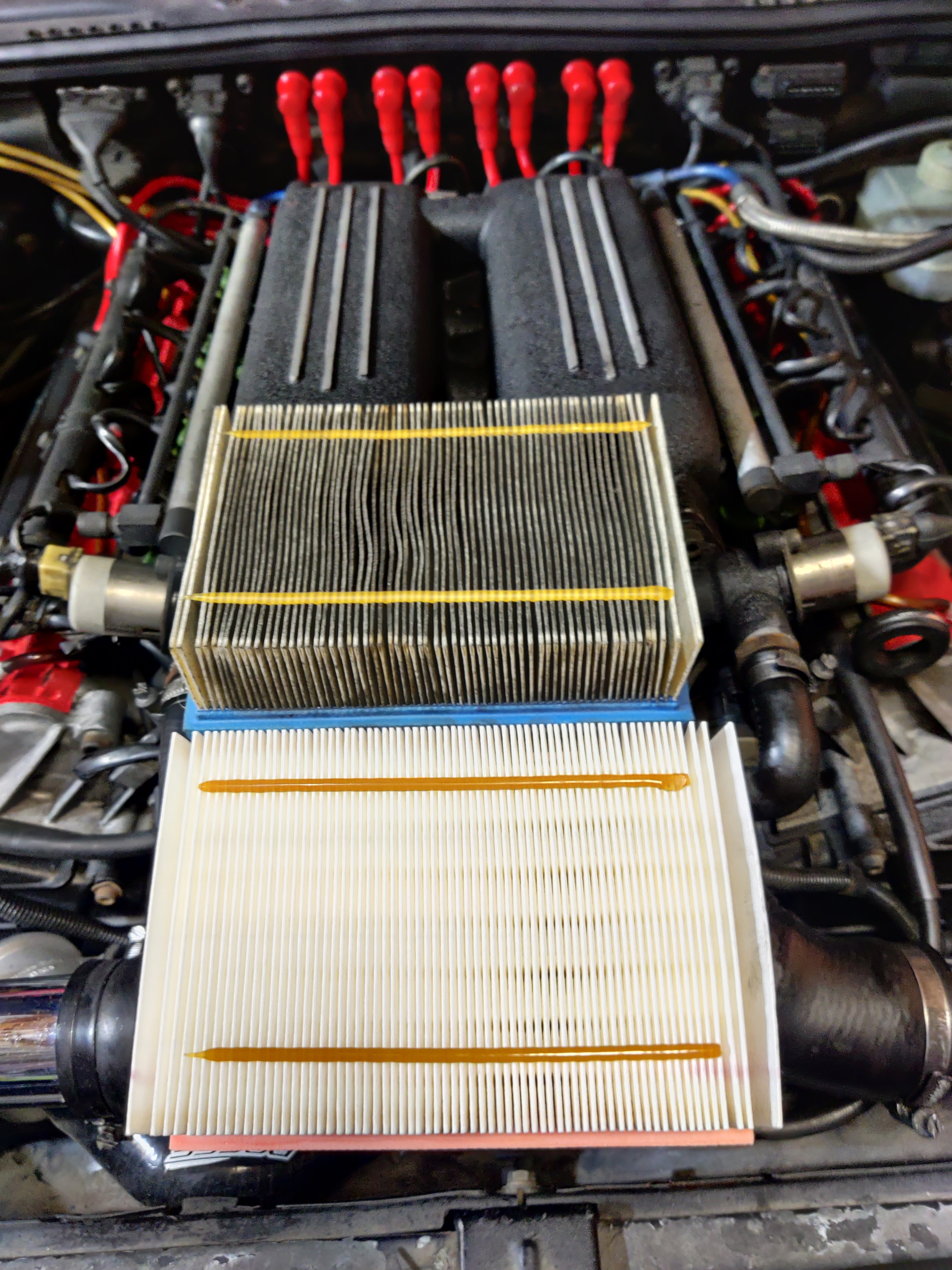

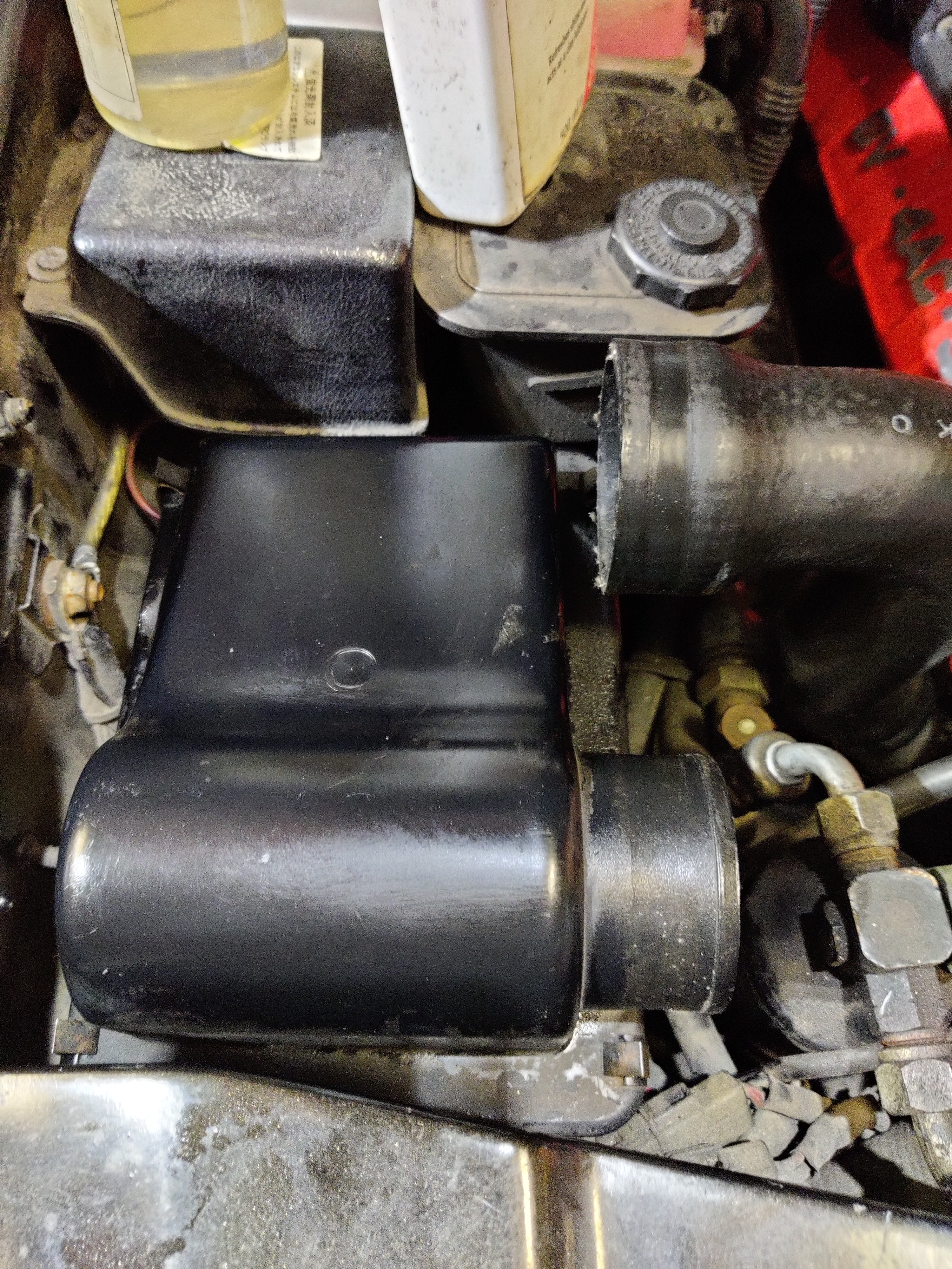

Puis des boites à air et de leur nouveau filtre, à priori, ils étaient nécessaire.
Le couvercle a un sens (enfin, il y a un gauche et un droite) :oops:
On finit par poser les durites évacuant les vapeurs d'huile des culasses, et on arrête là pour aujourd'hui.
Plus grand chose à faire dans la baie moteur, rebrancher deux fiches à gauche, remettre le couvercle derrière la boite à fusible, et un bon nettoyage.
Puis le capteur de villebrequin une fois le support reçu.
Que de changement en tout cas!

gemini a écrit : Mise en place des durites d'alimentation d'air. Mais avant cela, il faut s'occuper un peu de la tubulure métal, elle est toute piquée.
Ouhlàààà. Je n’ai pas reproduit les images (flemme), mais il faut nous donner plus de détails sur le produit.
Même si on devine quelques points noirs résistants, ça a tout de suite une autre gueule!!!!!
Messages : 8977
Re: Le chant de cygne des années 80
Impressionné aussi par le ravivage de ces tubes.
Etaient-ils chromés ou est-ce de l'acier massig?
Les produits type Belgom alu ou chrome sont très efficaces mais malheureusement sur un métal piqué en profondeur, on ne peut jamais rattraper la situation bien longtemps et la corrosion repart par en-dessous :(
Messages : 8678
POR-15 artisan metal polish.
https://www.por15.de/Accessoires/Artisa ... anguage=en
J'ai été aussi plutôt surpris du résultat, surtout que je n'ai pas particulièrement insisté (un peu de produit avec le doigt, étalé sur le métal, et frotté avec une microfibre, pas longtemps. A mon avis, avec une polisseuse, ça devrait donner un résultat top, mais vu l'emplacement, j'ai fait au plus vite).

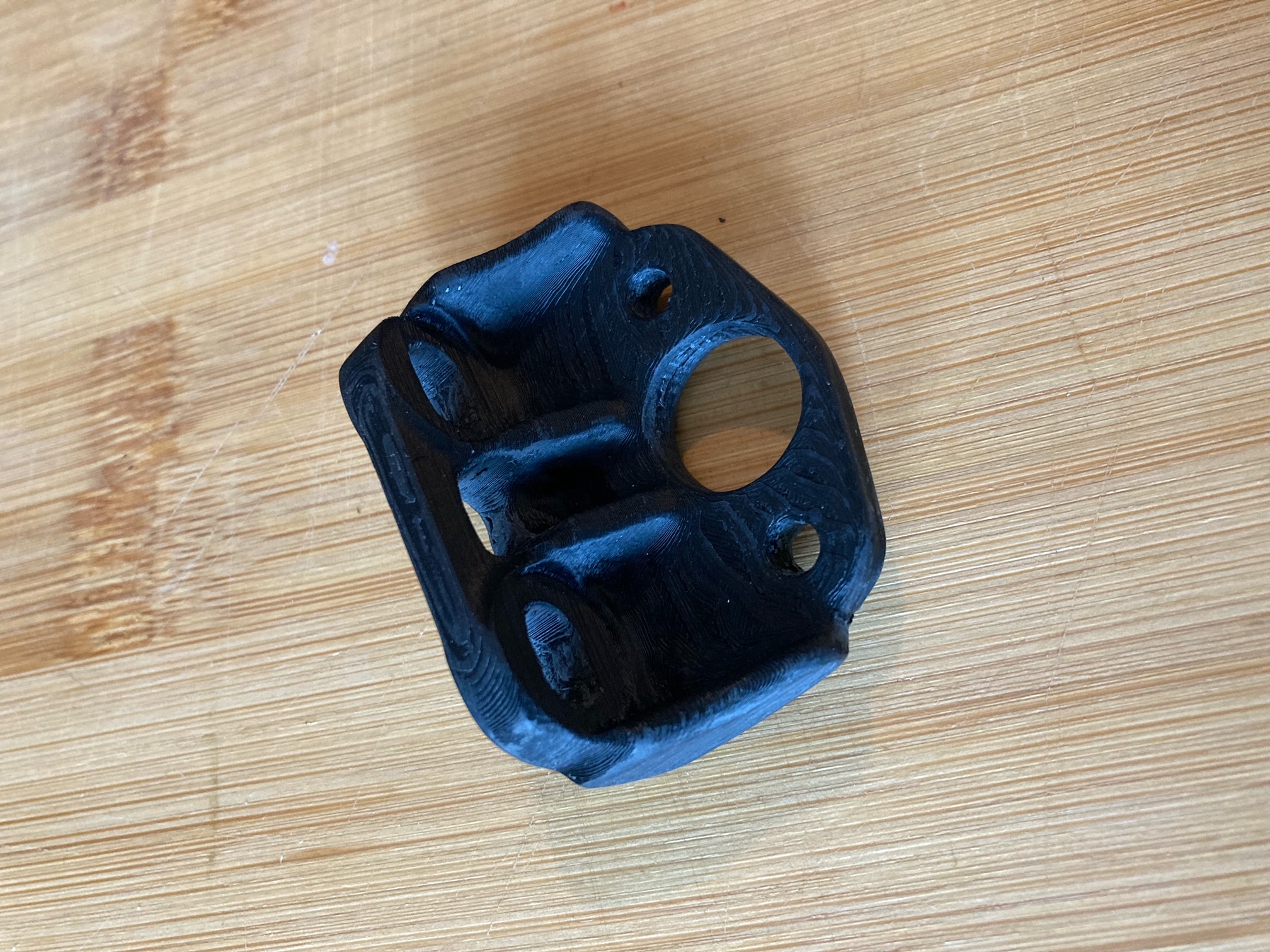

Sinon, j'ai reçu ce jour une photo de la pièce imprimée, ça donne plutôt pas mal du tout (en abs).

En pratique comment fait-on pour scanner la pièce au départ (surtout si elle est cassée) et produire le fichier "STL" qui permet de fabriquer ensuite la pièce?
Messages : 8678
Tu la files à ton voisin dentiste qui a un scanner dentaire à XXXXX€ et des colles extraterrestres biocompatibles. :oops:
L'autre possibilité est d'envoyer la pièce cassée à la boite qui imprime et ils se chargent de tout. ;)

A priori en abs (je dirais meme n’importe quelle matière pas molle ni cassante) vu les faibles contraintes, ça devrait tenir le coup.
Normalement pas trop de contraintes (poids faible du capteur, pas d’efforts à subir), mais peut être que les conditions alentours peuvent
avoir une influence (température, vibrations...). Mais vu que ta pièce originale était HS, pas beaucoup de risque d’essayer.
Messages : 4842
L'ABS est utilisé en Kart Cross, donc pour ce qui est de la température et des vibrations ça devrait le faire.

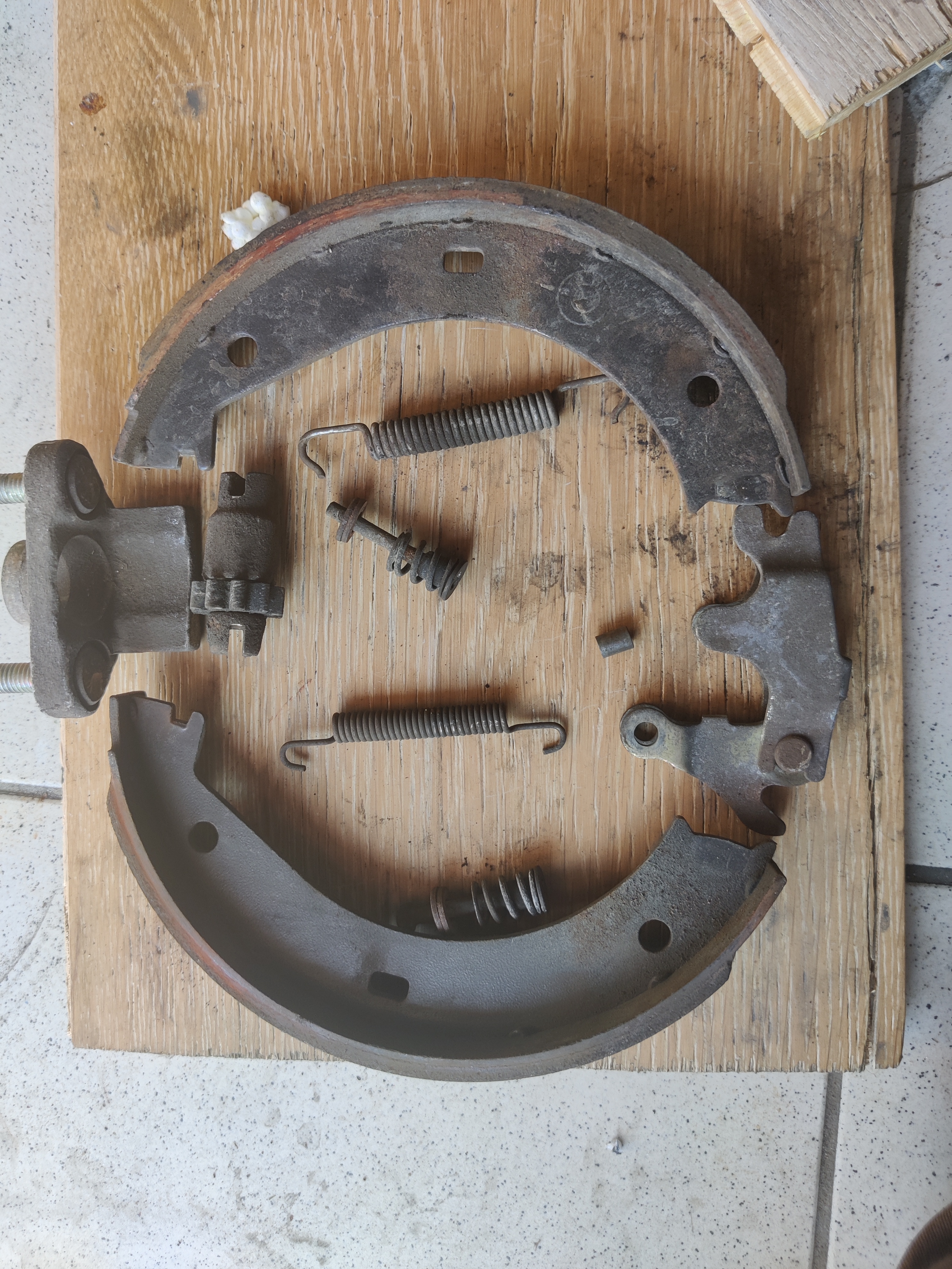

J'ai remis les pneus arrières pour régler le frein à main.
Ma technique qui n'est probablement pas la bonne, j'ai commence par tendre le cable antérieur au maximum sans que ça bloque les pneus.
Puis j'ai tiré le frein de deux crans et ai réglé les machoires de façon à ce qui soit impossible de tourner à la main les pneus.
Ca se fait en faisant coulisser la roue dentée (sur la gauche sur la photo), on y accède par l'arrière (enfin l'intérieur plutôt, l'arrière en regardant la roue). Ensuite, je vérifie que la roue tourne librement en relachant le frein.
On verra une fois la voiture sur ses roues ce que ça donne, mais à mon avis, si ça bloque à 2, ça va le faire...

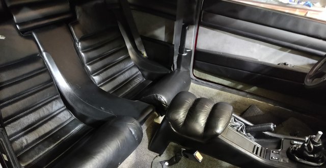

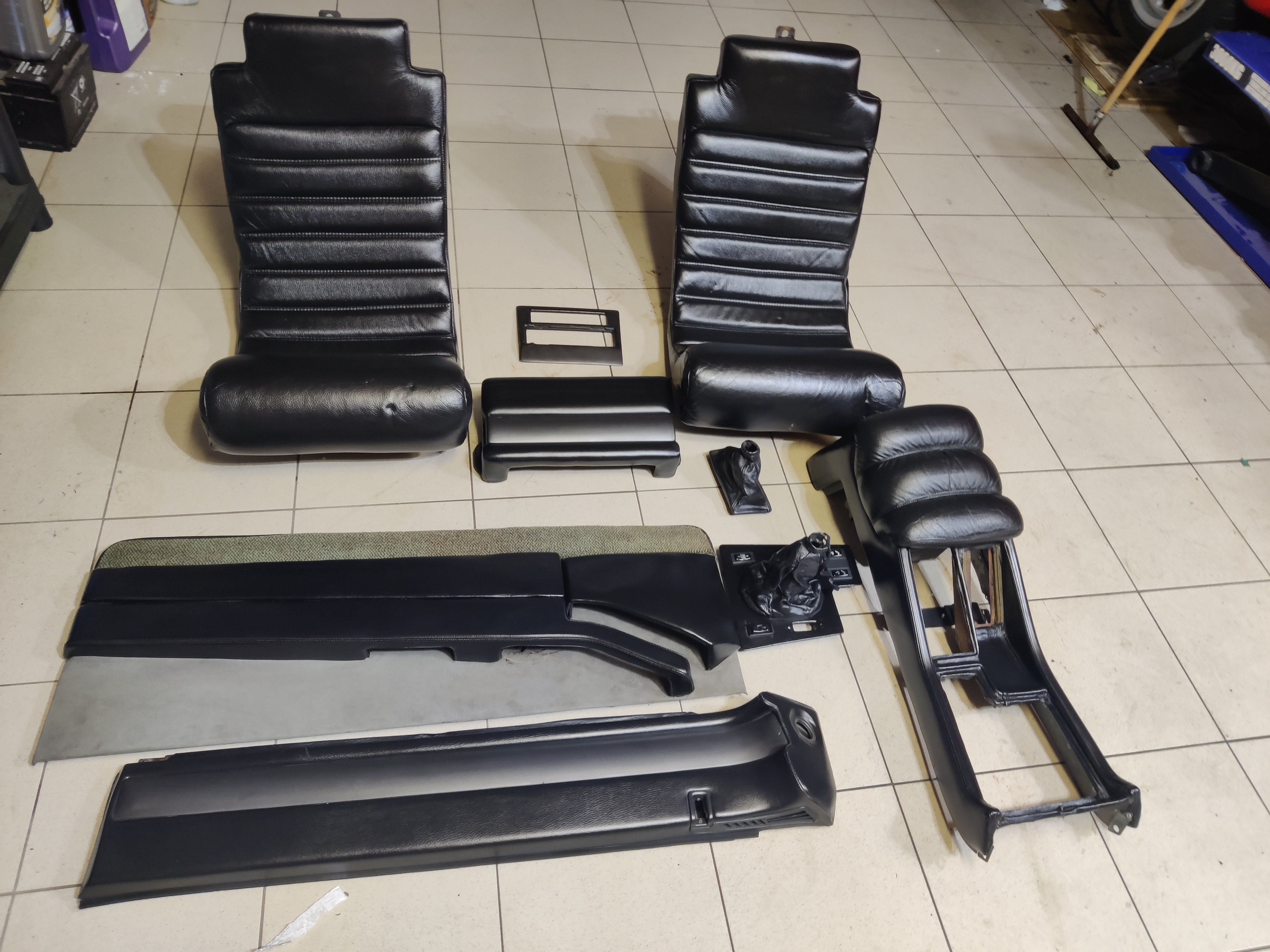

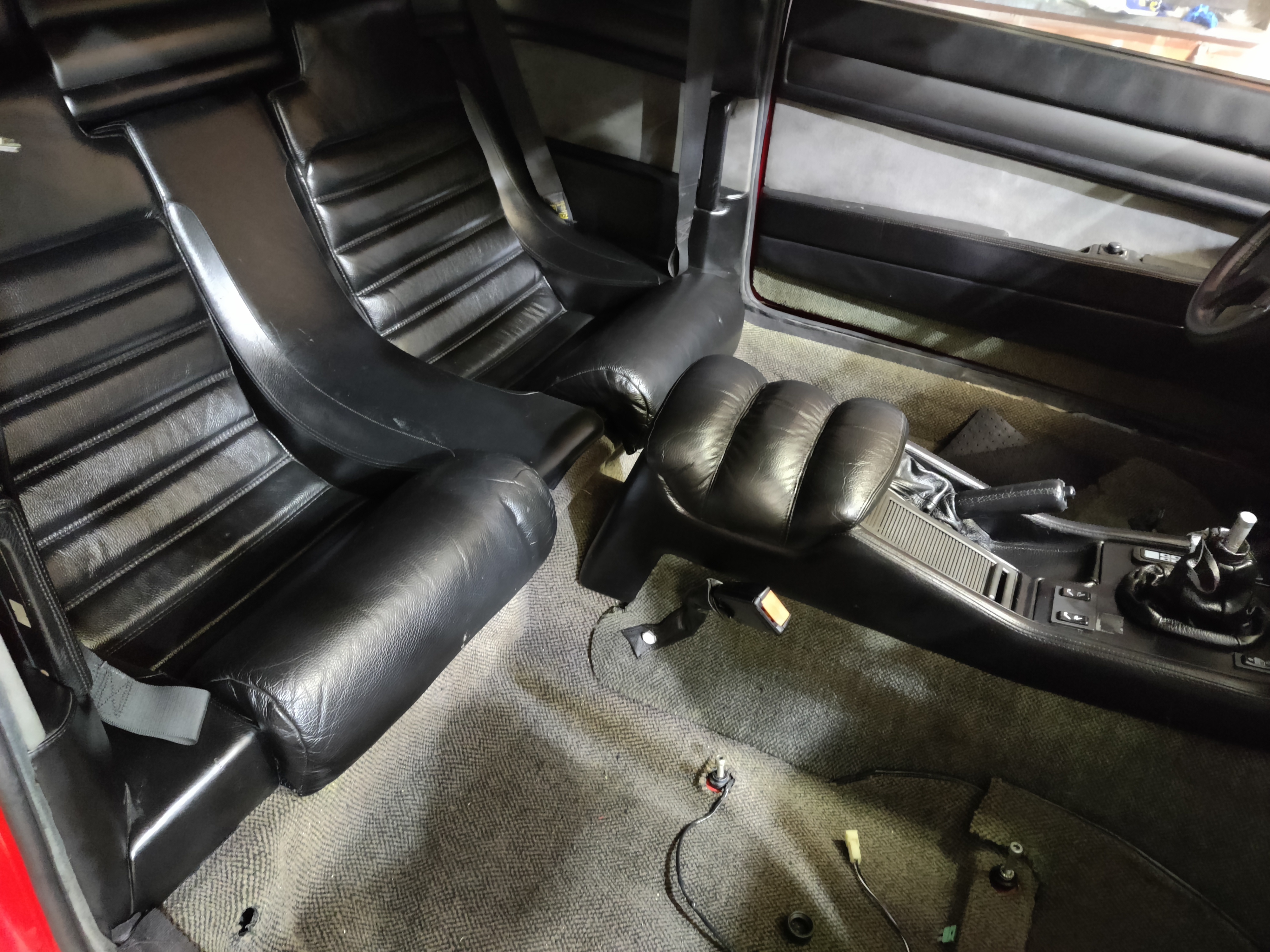

J'ai ensuite démonté l'arrière. Rien de compliqué, on tire le bas de l'assise et elle descend et se détache (elle est retenue par l'appuie tête). La partie centrale tient elle avec deux vis.
Nettoyage et "nourrissage" de l'ensemble. Je m'occupe en même temps de la console centrale.

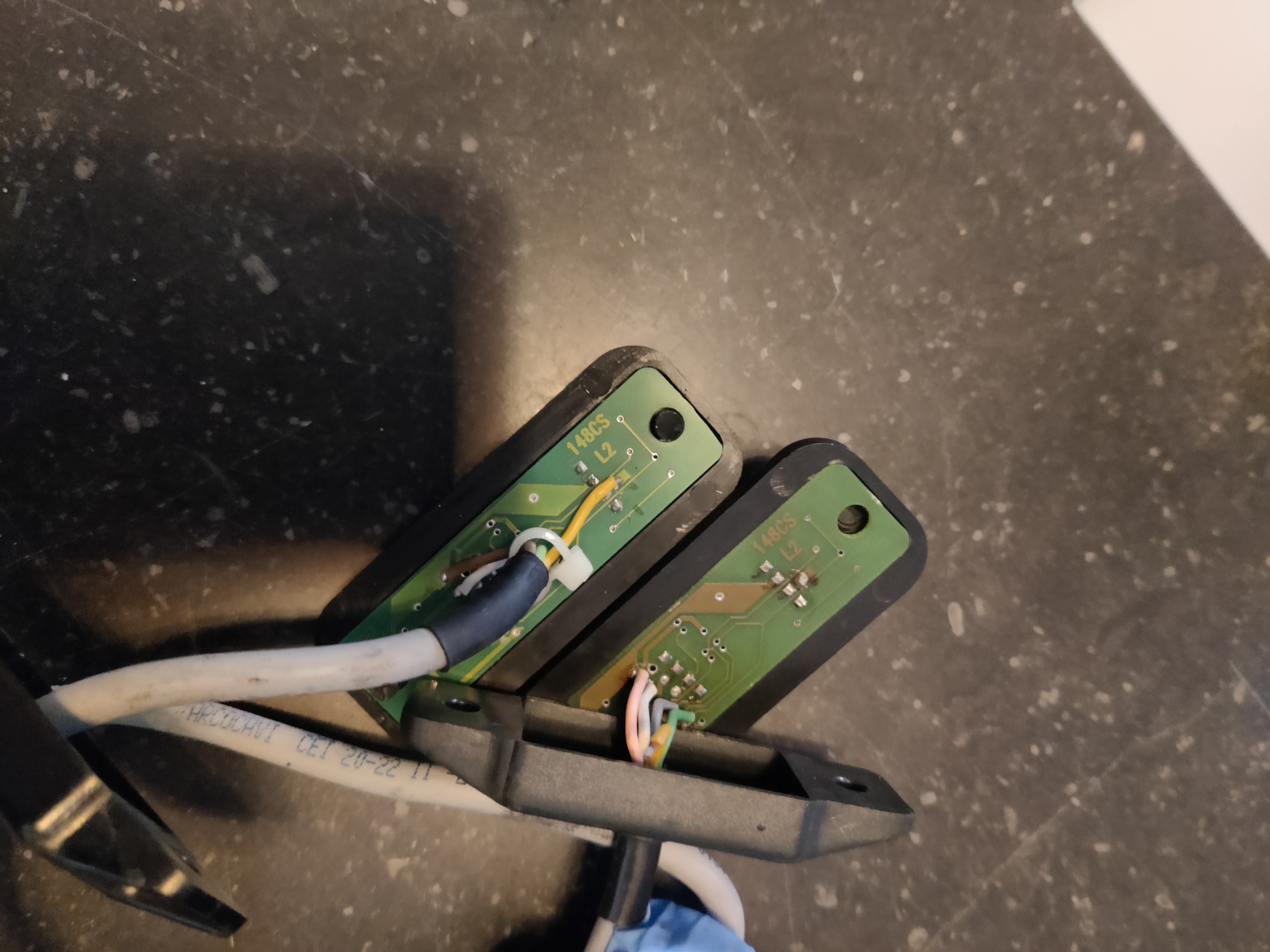

Restait à réparer le boitier de suspension, mais vu qu'il m'en restait un (reçu avec ma première ghibli, il n'avait jamais servi jusqu'à aujourd'hui).
On voit le cable déssoudé sur celui de la shamal (en jaune), les boitiers sont strictement identiques.
Et bien entendu, en mettant le boitier dans la shamal, j'ai tiré un peu trop sur le cable, et que s'est-il passé? lE cable jaune s'est aussi détaché. :o :evil:
Heureusement, ce sera vite réparé avec mon petit fer à souder, mais fragile ces bêtes-là quand même...
Console centrale remise en place, siège arrière remis en place, photo de famille.
