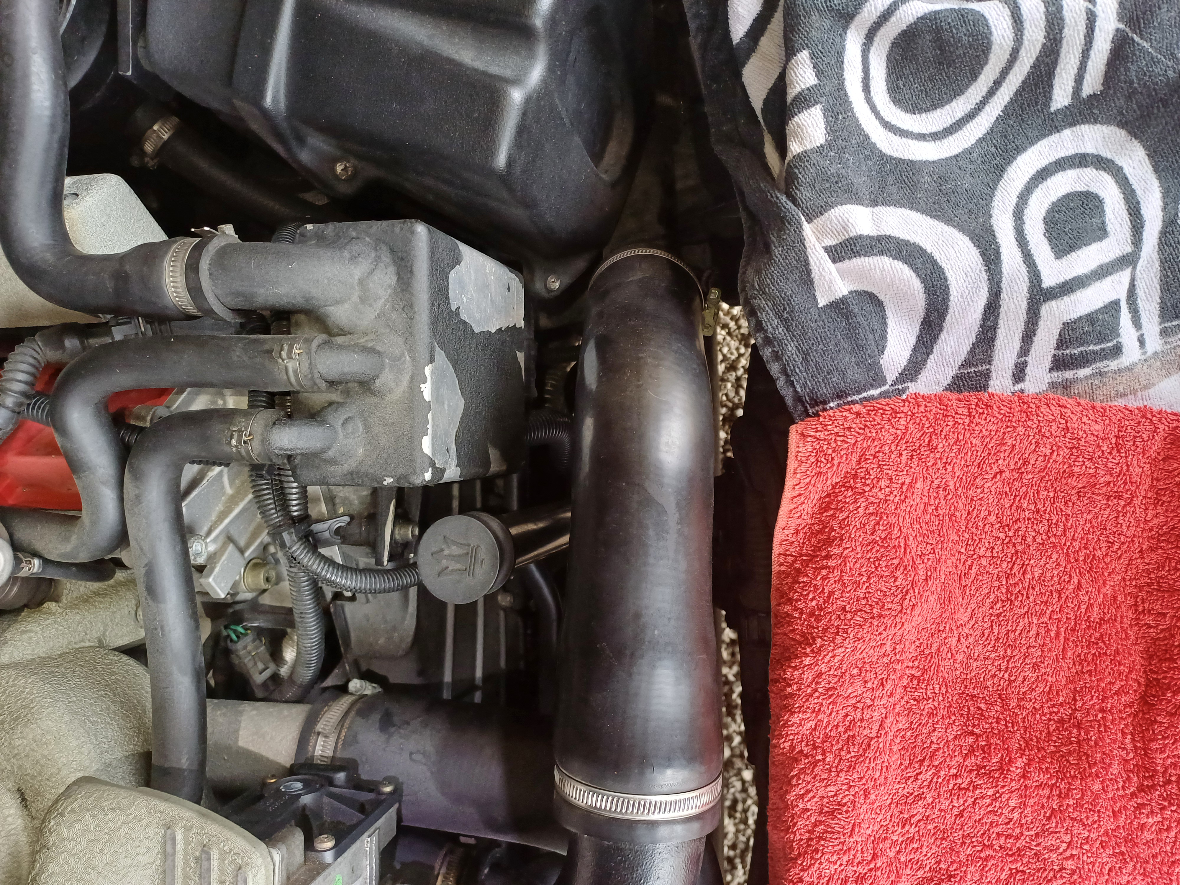

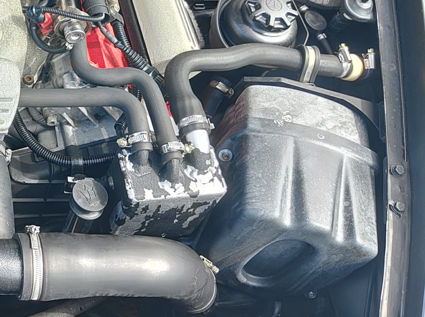

Petit travail cosmétique sous capot. Depuis le temps que je devais faire quelques choses..
C'est quand même mieux que la peinture écaillée.

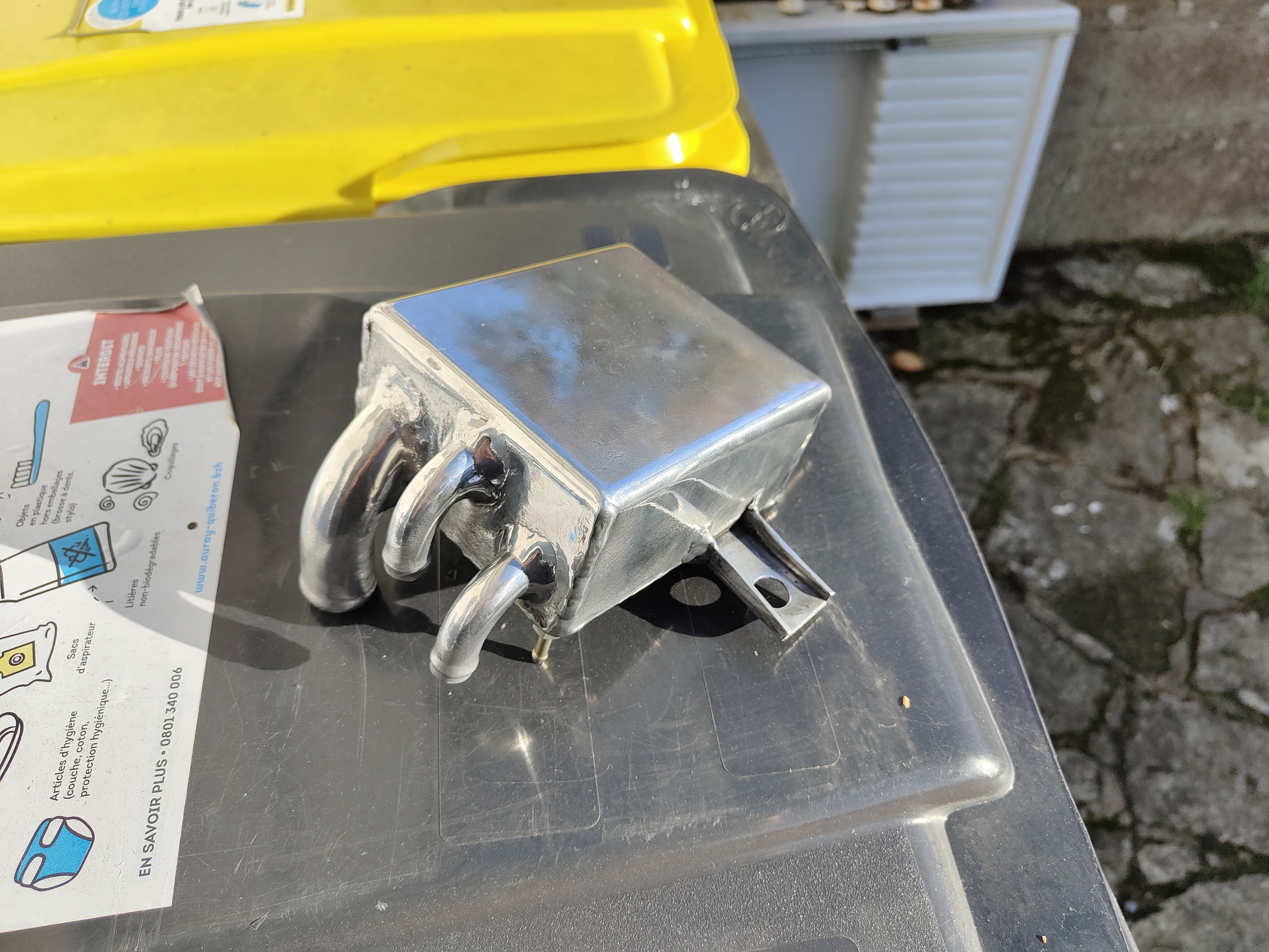

plm a écrit : ven. 22 nov. 2024 20:03 C'est quoi au juste? Un reniflard? Récupérateur de qq chose? C'etait comment avant?
Récupérateur vapeur d'huile/Séparateur d'huile
Enfin, je ne sais trop comment appeler ce truc.
C'est vrai qu'on voit pas bien, je l'ai poli. A l'origine, il est peint en noir, type un peu vermiculite, mais ça ne tiens pas.
Je l'ai décapé a la brosse métal, traité au micro-abrasif et poli.

Jacko a écrit : ven. 22 nov. 2024 20:28
Il était comme ça !

Je repeins le mien en noir aussi et nettoyer au passage le boîtier et le tuyau de reniflard caravelle la condensation ça fait de la mayonnaise
Il était comme ca avant mais pas de photo après

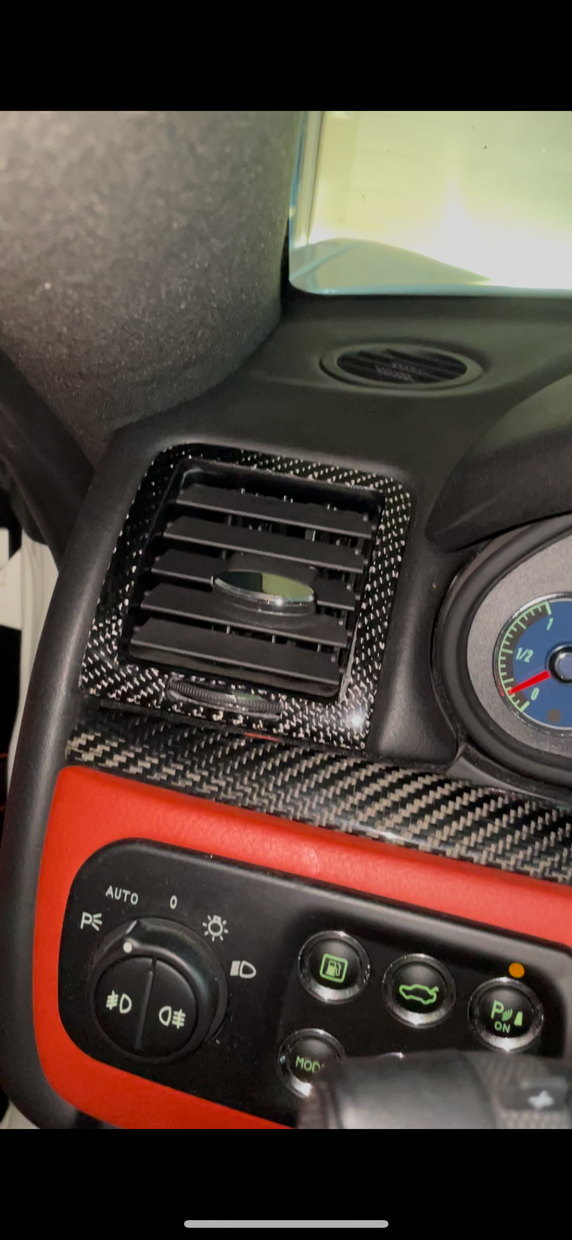

J’ai mis un peu de carbone en complément de l’existant, d’autres éléments sont également en commande.
Messages : 1493
Je mettrais bien une vidéo mais moi pas savoir

@olive_MC
Ça vient d'où ces éléments? Aliexpress, original ou revendeur?
Ça a l'air expensive... :oops:
Mais très sympa. ;)

Messages : 1493
De l’origine et du revendeur carbone , j’attends la suite de la commande

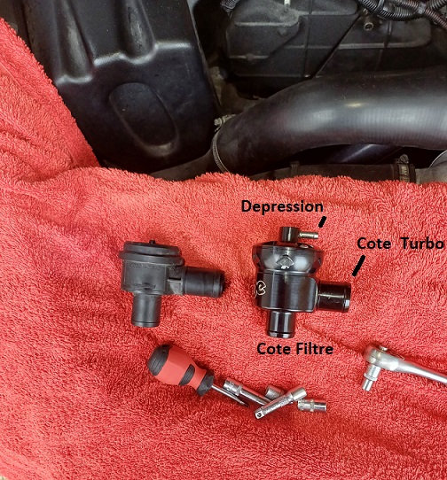

Petit montage DUmp Valve Forge sur 3200
Il faut absoluement mettre une durite légèrement coudé entre le filtre et la Dulmp pour éviter quelle ne touche le longeron car elle est beaucoup plus grosse.
Le resultat est vraiment nickel et la puissance est la.
Le bruit est a peine superieur car elle est toujours a recirculation mais je me demande si je vais supprimé le lien cote filtre pour evaquer vers l'exterieur directement.

Sylv1 a écrit : lun. 25 nov. 2024 11:47 Petit montage DUmp Valve Forge sur 3200
Sylvain
Hello Sylvain,
Question bête, pourquoi les changes tu? Problème, gain?
Sylv1
Messages : 163
Localisation : 41
Message par Sylv1 »
En accélération, l'impression de manque de puissance et un sorte de vibration moteur comme un sentiment que le moteur voulait accélérer mais ne pouvait pas.
Et les dump origine à membrane on était utilisé sur pleins de modeles mais manques de fiabilité
