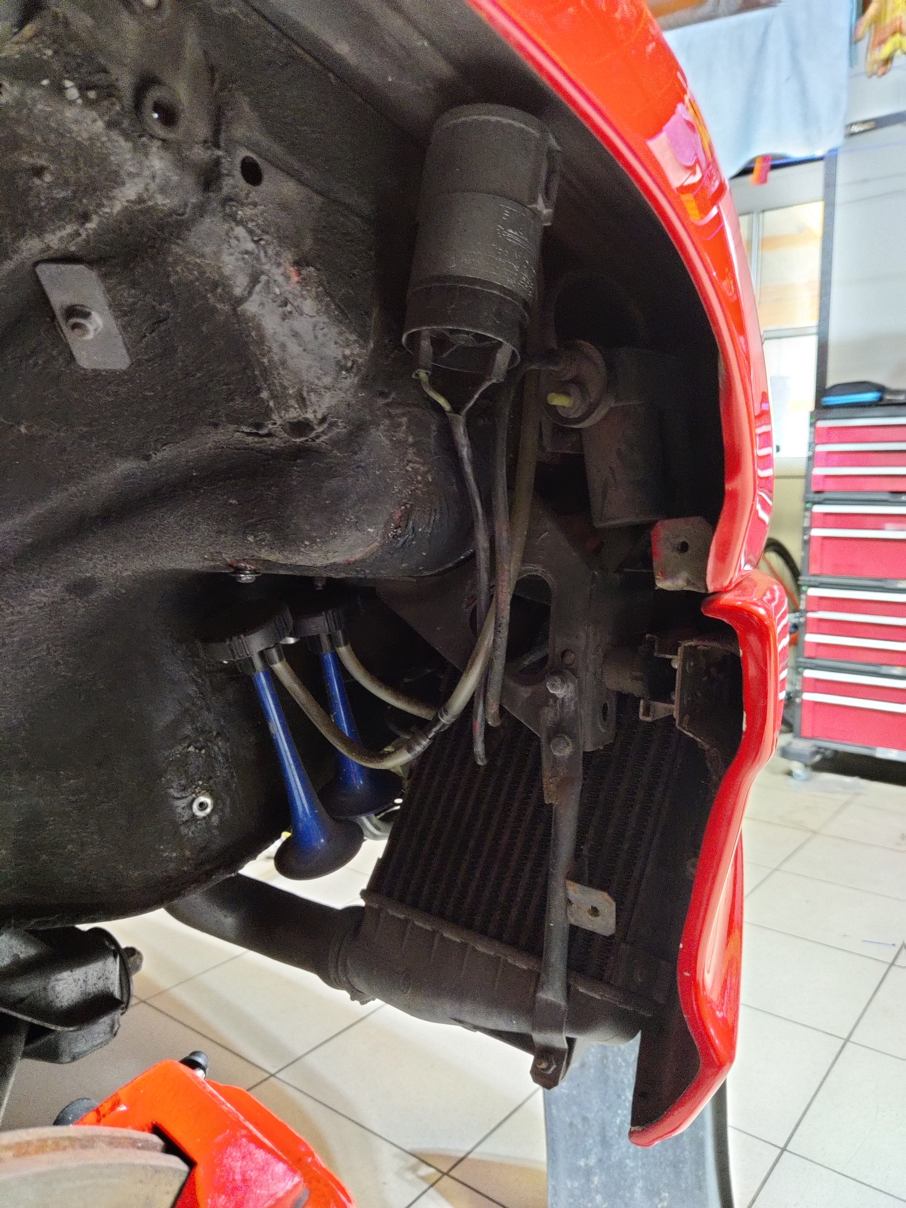

Déjà je suis idiot, cette shamal n'est bien évidement pas hantée, aucune raison que les ventilos continuent à tourner alors que les relais sont enlevés. Il faut pas réfléchir longtemps pour comprendre que la seule raison logique est que l'on a pas enlevé les bons relais.
Ca c'est ce que je pensais être le groupe ventilateur, démarrage et autre, et bien non (ça doit être pour les pompes à essences, ou pour tout autre chose, aucune idée à ce stade.

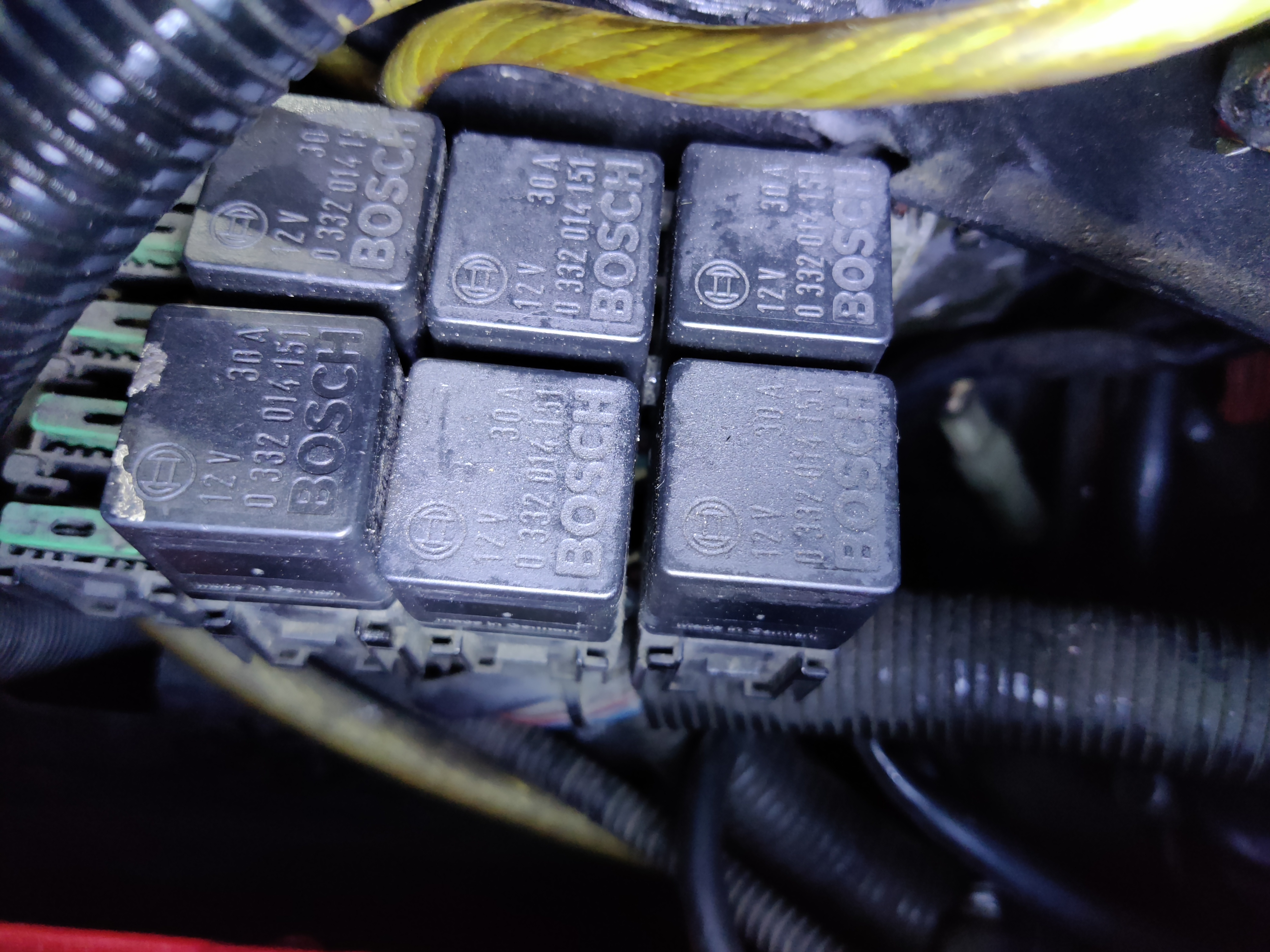

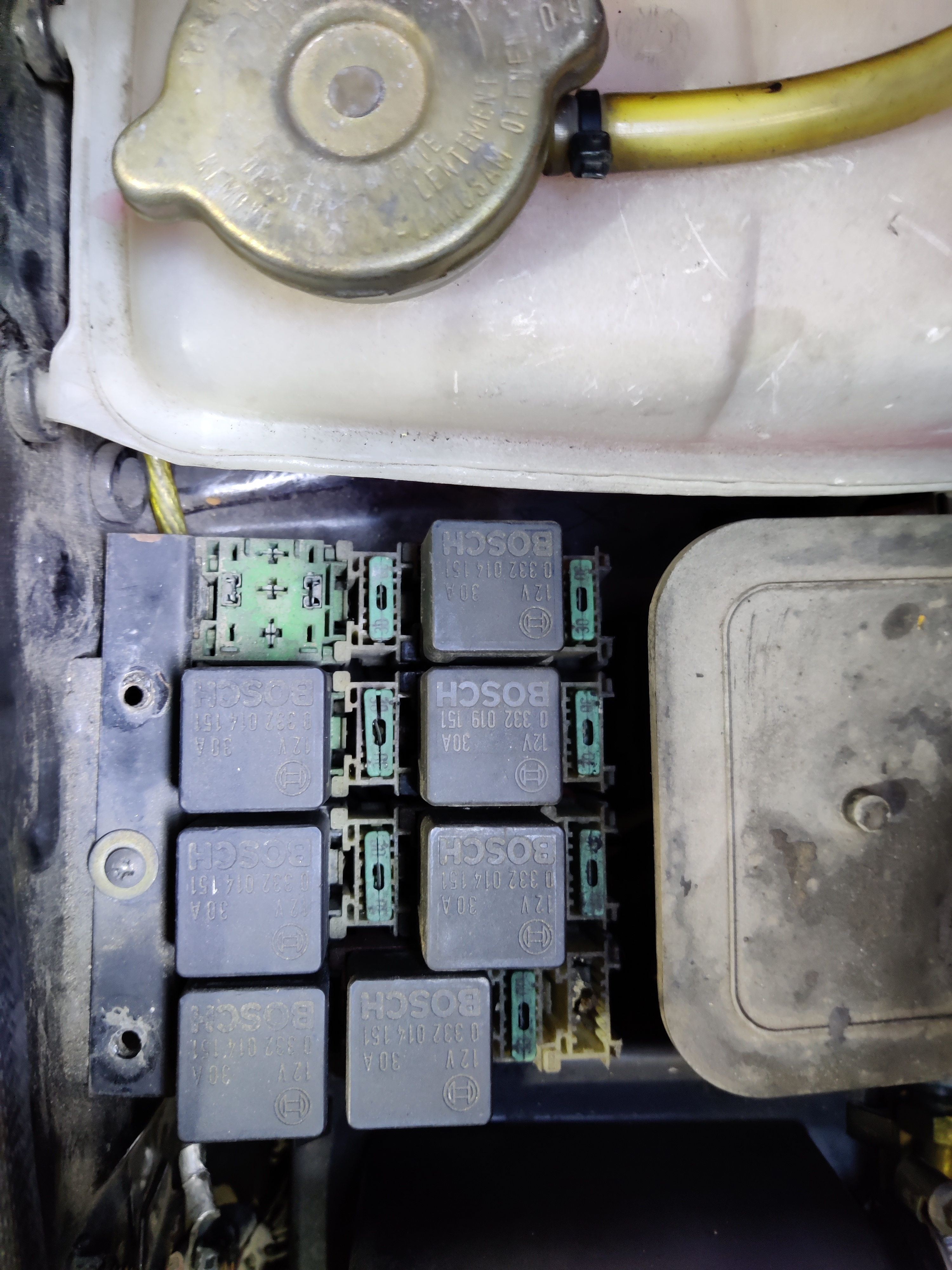

Et de fait, contrairement au diagramme que j'utilisais, il y a deux groupes de relais.
Celui près de la tête d'amortisseur (que je pensais être le bon), et un plus en avant, bien caché sous un cache (sur lequel on peut lire des infos sur le gaz de clim qui plus est, bref).
L'information était là, juste sous les yeux, je n'avais simplement pas regardé .
Donc, ça avance, j'ai trouvé les bons relais, et en retirant le premier, les deux ventilo se coupe (celui retiré pour la photo), tout va bien dans le meilleur des mondes.

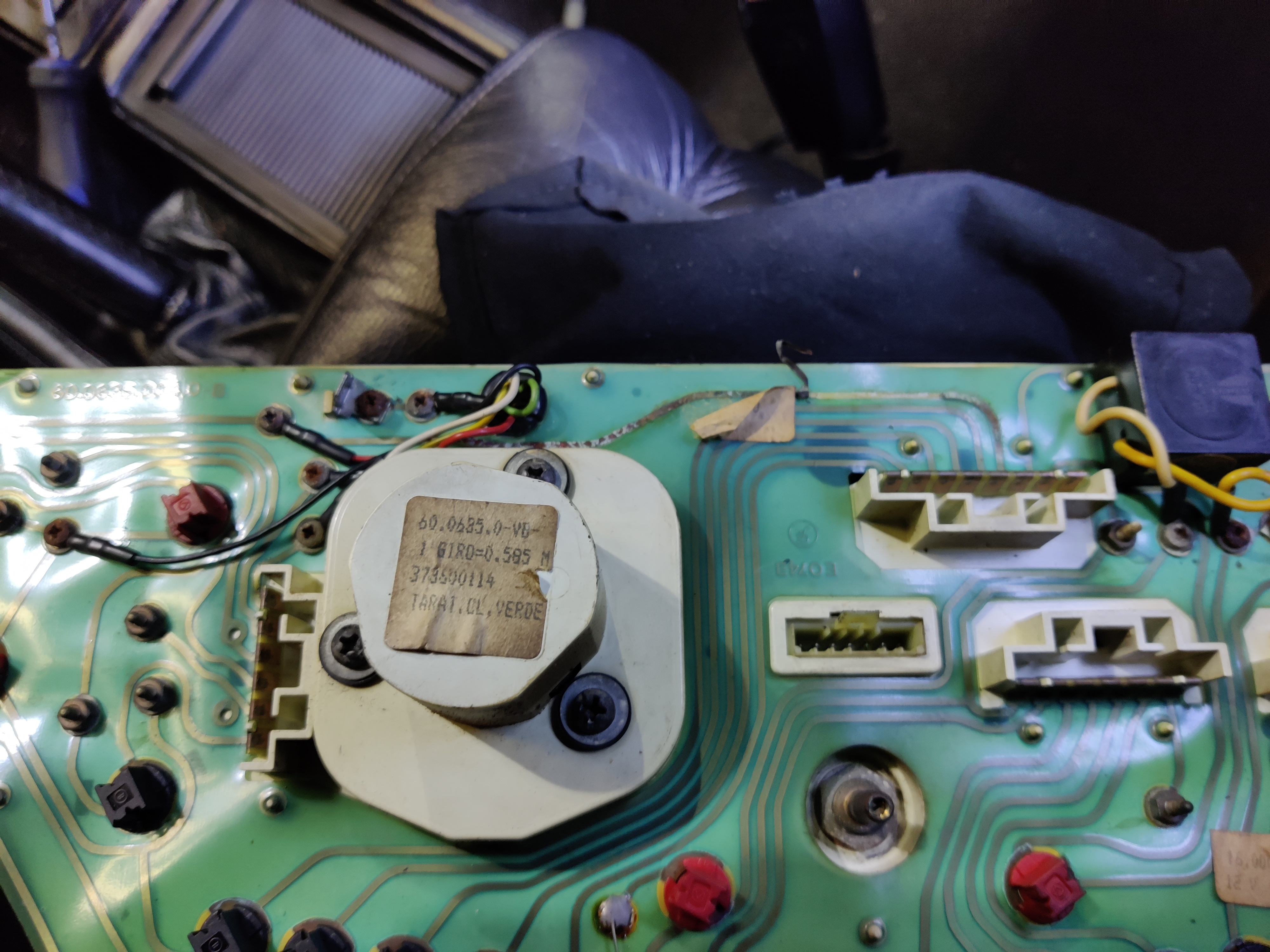

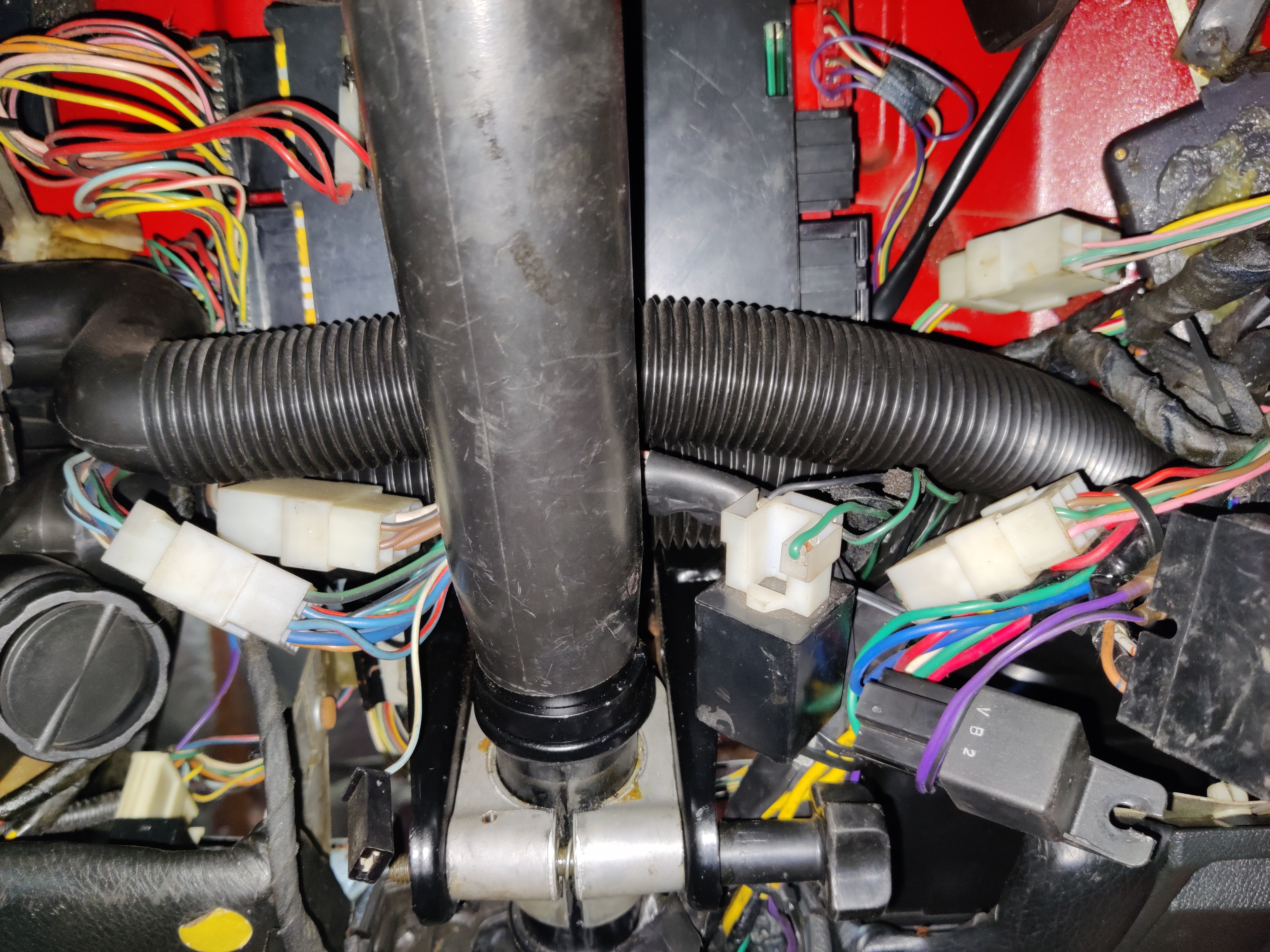

Pour me détendre, je vais faire un tour dans l'habitacle, regarder de plus près aux compteurs.
Il y a des choses qui marchent, l'éclairage (mais pas les AB avant, les arrières ok), les cligon, la ventilation, l'ouverture du coffre et de la trappe à essence...
Ca semble un bon début.

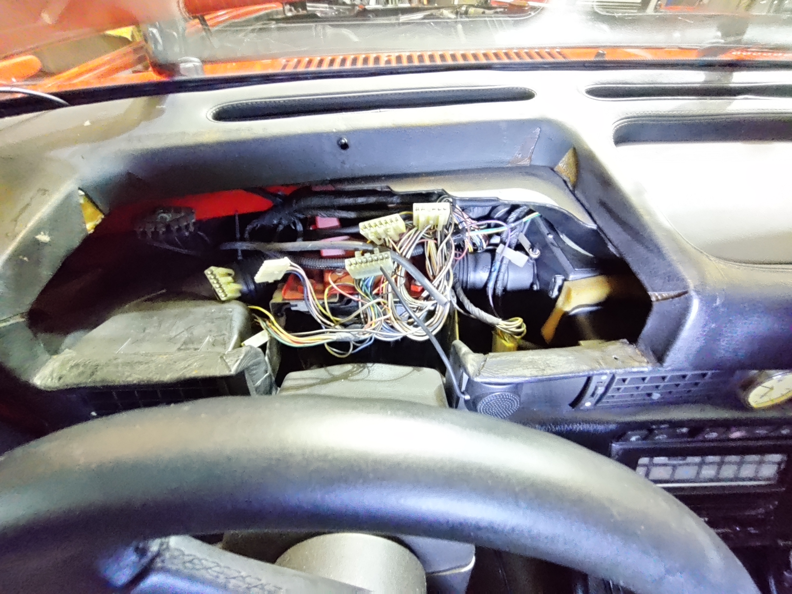

Je démonte le tableau de bord, pour vérifier tous les contacts, et je pense qu'il me manque une fiche.
Alors du coup, je me demande, quand on met la clef sur marche, on est sensé voir des voyants? Genre le check engine avant qu'il s'éteigne et tout plein d'autres? Parce que là, je n'ai rien.
En tout cas une pate n'est pas branchée.
Je vais dessous, un bien beau bordel...

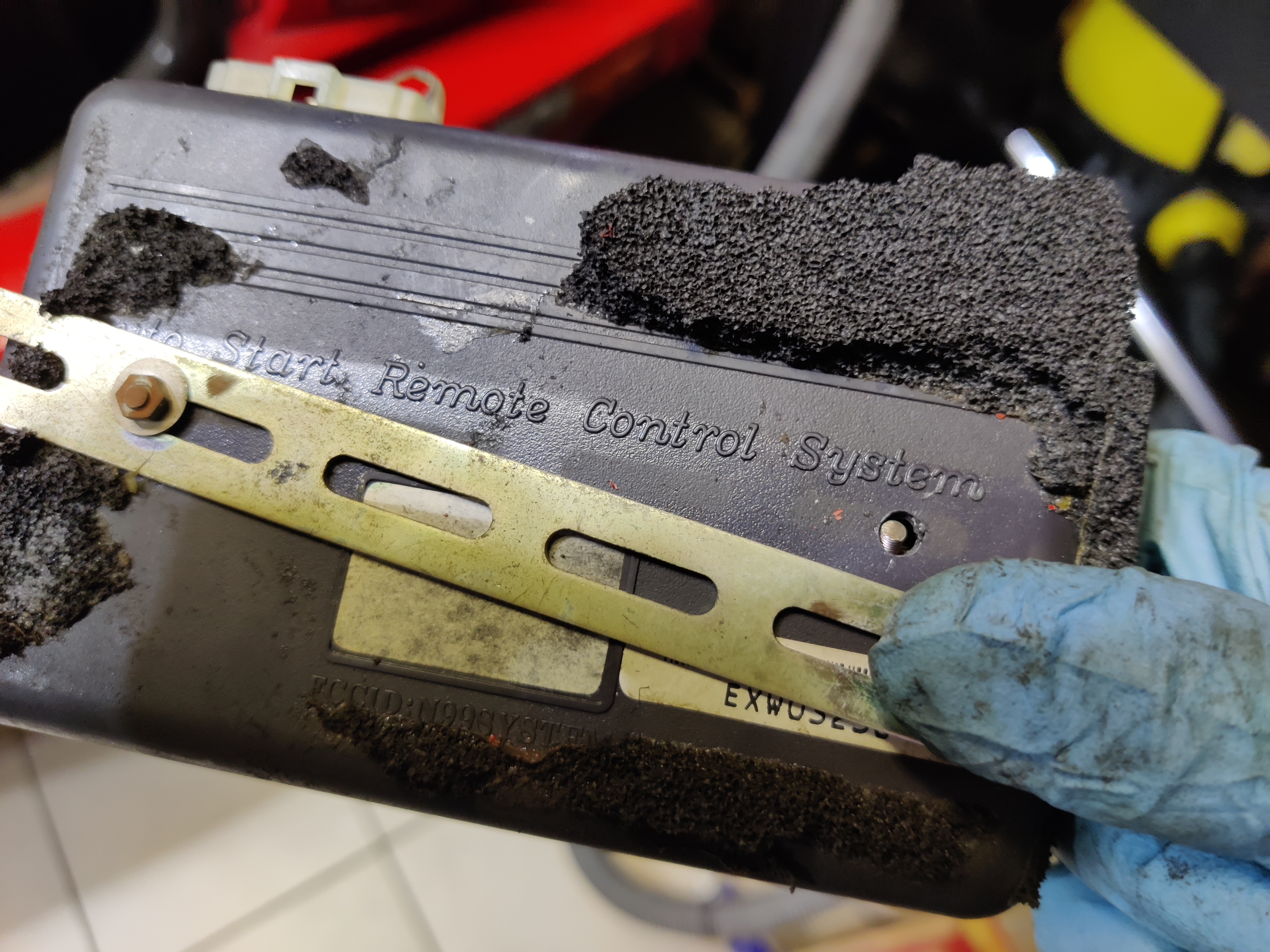

Un boitier ne semble pas d'origine, difficile de voir c'est quoi, du coup j'enlève, on gagne pas mal de place.
Sauf qu'en y regardant de plus près, je me demande s'il ne vaut pas mieux le laisser en place.
On verra, dans le doute, je l'ai rebranché, il sera encore temps de l'enlever une fois que le moteur sera démarré, on ne va pas rajouter des pannes si ce n'est pas obligé.
Remote Car Alarm/Starter by Firstech qu'ils disent, j'aurai préféré ne tomber sur ce genre de chose... Ceci dit, si je peux démarrer la voiture à distance, ça le fait.
De retour aux compteurs, je constate qu'une des bandes a plutôt une sale tête, je vais regarder s'il y a toujours une continuité, sinon, je suis bon pour faire une petite soudure.
Excellente nouvelle, le bouton de sélection de suspension fonctionne, pas de diode rouge, ça switche quand on appuie, pour une fois qu'un truc fonctionne, on prend deux minutes pour apprécier, et ça me donne juste assez de courage pour retourner dans la baie moteur et me repencher sur ce problème de ventilo.
J'ai identifié les deux relais des ventilos, et me décide donc de reprendre la chose à zéro et faire mon propre schéma.

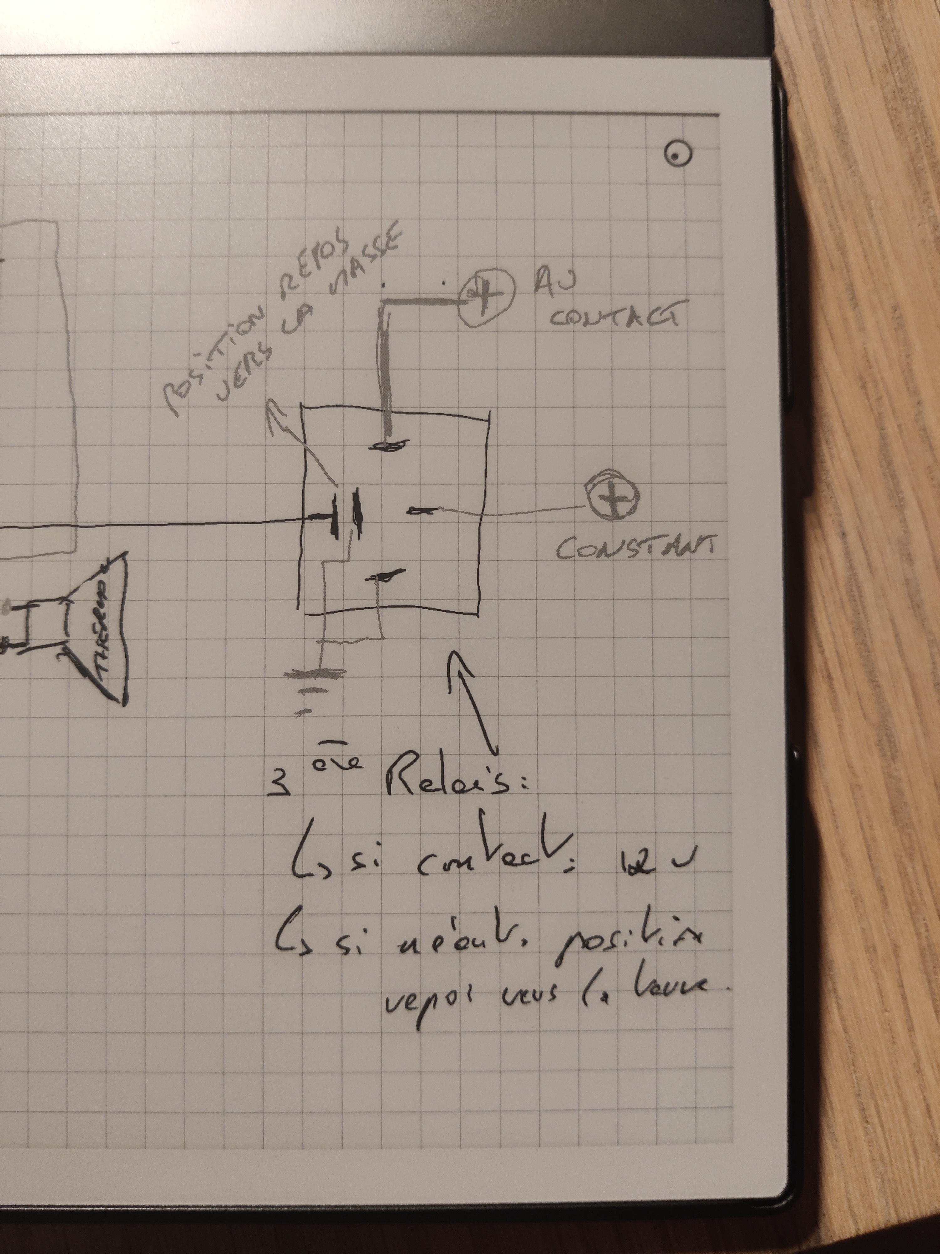

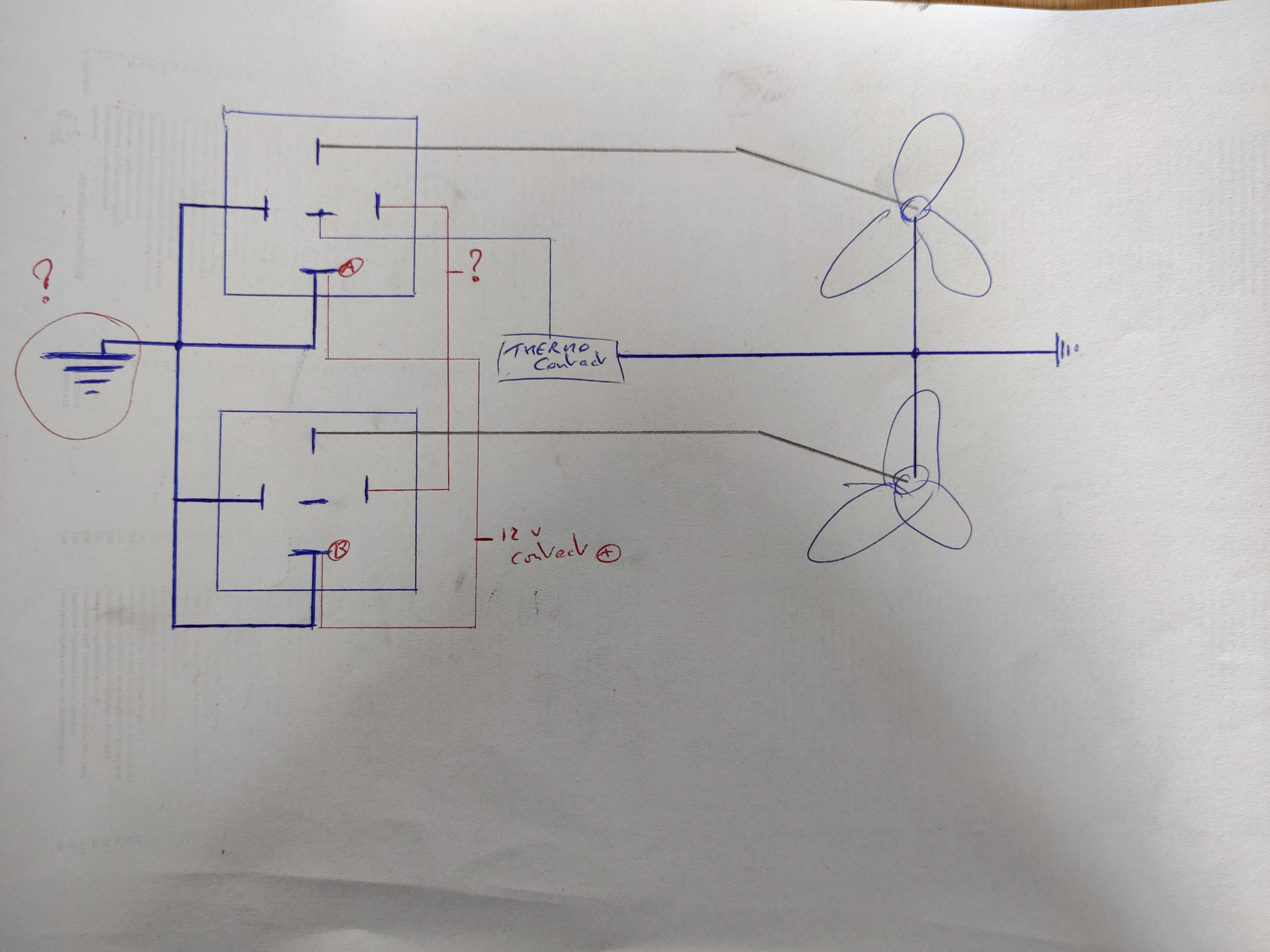

Je vous présente donc le schéma de la partie relais ventilo.
3 parties interviennent (pour le moment), les relais, le thermocontact, les ventilos.
Pas peu fier, sauf que ça ne me sert à rien.
En mettant la clef sur marche, j'ai du 12v qui arrive sur les pattes A et B, sans contact, ces pattes sont reliées à la terre, je ne sais pas si c'est logique déjà. Chose étrange, il me semble que normalement, le 12v devrait se trouver sur la patte 30 (celle verticale sur le dessus des relais sur le dessin et pas en dessous).
Je suis légèrement confu. Je devrais voir du 12v entre la masse et la patte n°30, pas entre la masse et celle du dessous (et pourquoi ça change à la mise au contact).
Bref, rien ne va comme je pense que ça devrait aller au niveau de ces relais. Sans un schéma, ça va être un peu beaucoup galère.
J'ai pas trouvé pour l'instant le bon, ce n'est pas le biturbo classique, ni celui de 425 ni celui de 430 ni celui de ghibli ABS.
A mon avis, celui de la ghibli 92 est sensiblement le même (celle sans l'ABS).
Il y a d'autres biturbo qui ont la batterie à l'arrière?

Pas trop le temps de regarder en détail, mais à mon avis sur ton schéma des relais il y a un problème. Tu ne peux pas avoir le + après contact relié avec la masse le -
A savoir que le + (le stock des électrons qui voudraient bien aller vers le -) peut très bien se retrouver à des endroits non prévus au départ.
Ce stock d’électrons (le +) peut être présent un peu partout avec le plus petit passage. Sauf si il trouve un gros passage. A ce moment les électrons se retrouvent au - et du coup plus de stock donc plus de tension. Sauf à la source principale, le générateur, donc la batterie.
Est-ce clair ?
Et si en plus, c’est en faite l’inverse…
Les électrons vont du - vers le +. Mais ça c’est une autre histoire.
Est-ce clair ?
Dernière modification par joeley le jeu. 7 avr. 2022 21:45, modifié 1 fois.

joeley a écrit :Oui, c’est pas gagné…, pour l’instant…![]()
Est-ce clair ?![]()
Et si en plus, c’est en faite l’inverse…Les électrons vont du - vers le +. Mais ça c’est une autre histoire.
Déjà, comme chacun sait, les électrons sont des charges négatives et donc attirées par le pôle positif.
Et en plus, dans un circuit électrique qui débite, même à bas courant, il y a toujours des électrons qui circulent...partout, même à travers le générateur!
Tu travestis un peu de trop de choses là, et je ne crois pas que ça va bcp aider gemini
Maintenant, si tu regardes plus en détail, qui sait...

Pas évident sans savoir où il se trouve, d'où l'intérêt de trouver un schéma.Konimino2 a écrit :Tu as regardé relais Clim qui commande ventilos.
Mais c'est possible en effet, la mise en route de la clim forçant la marche du second ventilateur (en tout cas sur la ghibli, mais il me semble qu'il soit nécessaire d'avoir une certaine température tout de même)
Si, il y a moyen, il suffit d'intégrer un troisième relais dans l'équation.joeley a écrit :Oui, c’est pas gagné…, pour l’instant…![]()
A et B seraient relié à la pin 87, au repos, en contact avec 87a lui-même relié à la masse, contact mis, le relais est activé et met 87 en contact avec 30 qui est alimenté en continu en 12v.
Si ce relais est bloqué en position fermée, ça pourrait expliquer le comportement. Mais aucune idée de l'existence hypothétique de la chose.
Vu que c'est toujours plus clair avec un schéma (ou pas)
joeley a écrit : Et si en plus, c’est en faite l’inverse…Les électrons vont du - vers le +. Mais ça c’est une autre histoire.

Il se trouve où chez toi? Dans le compartiement moteur ou près du poste de clim.
Parce que dans le compartiment, je les ai tous enlevé, ça ne change rien (comprendre que retirer les 6 relais du premier groupe dont je ne connais pas encore l'utilité -probablement pompe essence et autres ceci dit- ne change rien au comportement des ventilos.)
Si ça se passe dans l'habitacle, c'est une idée à creuser oui, s'il est bloqué en position fermée, ça pourrait...
