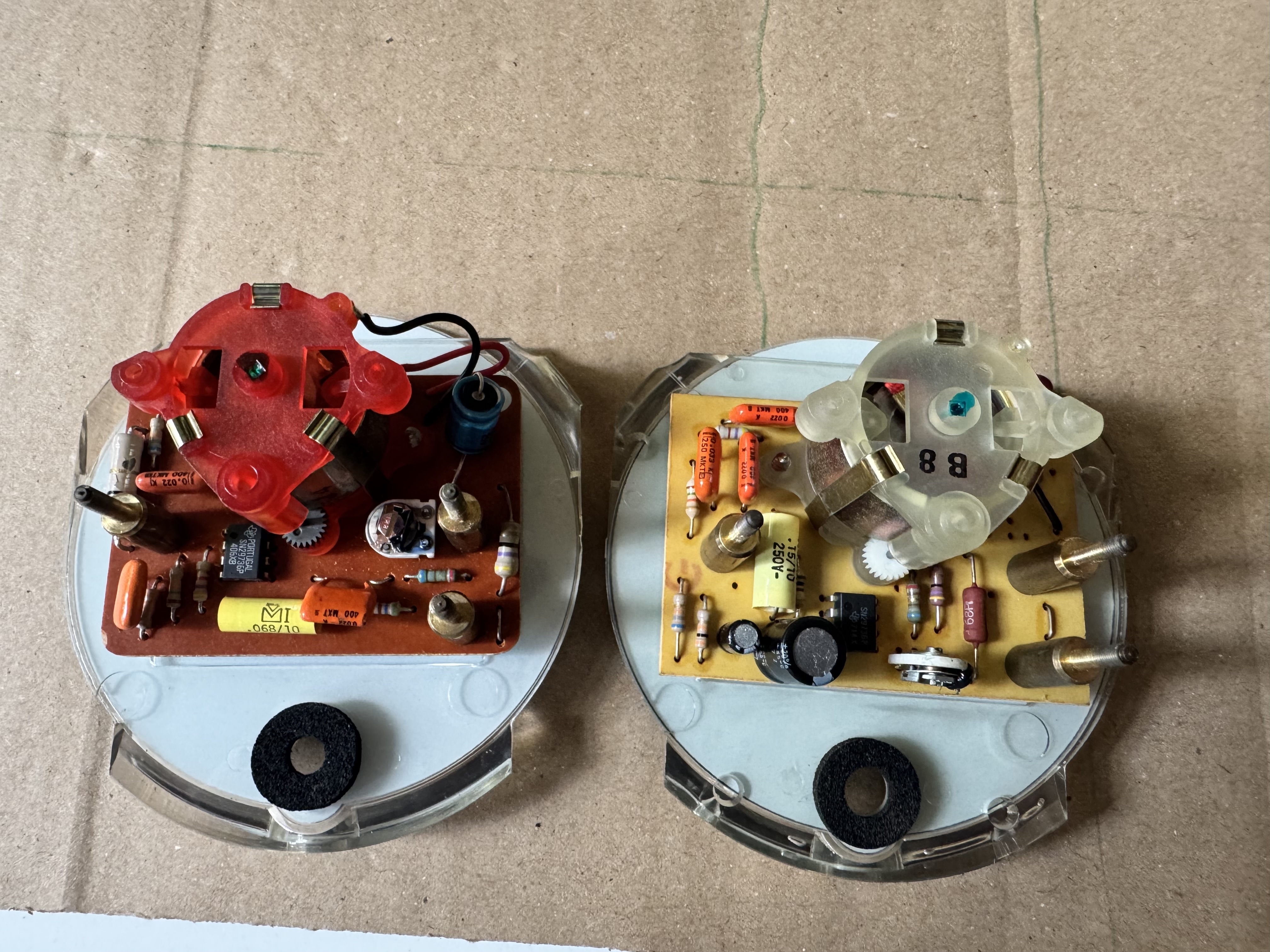

Alors…

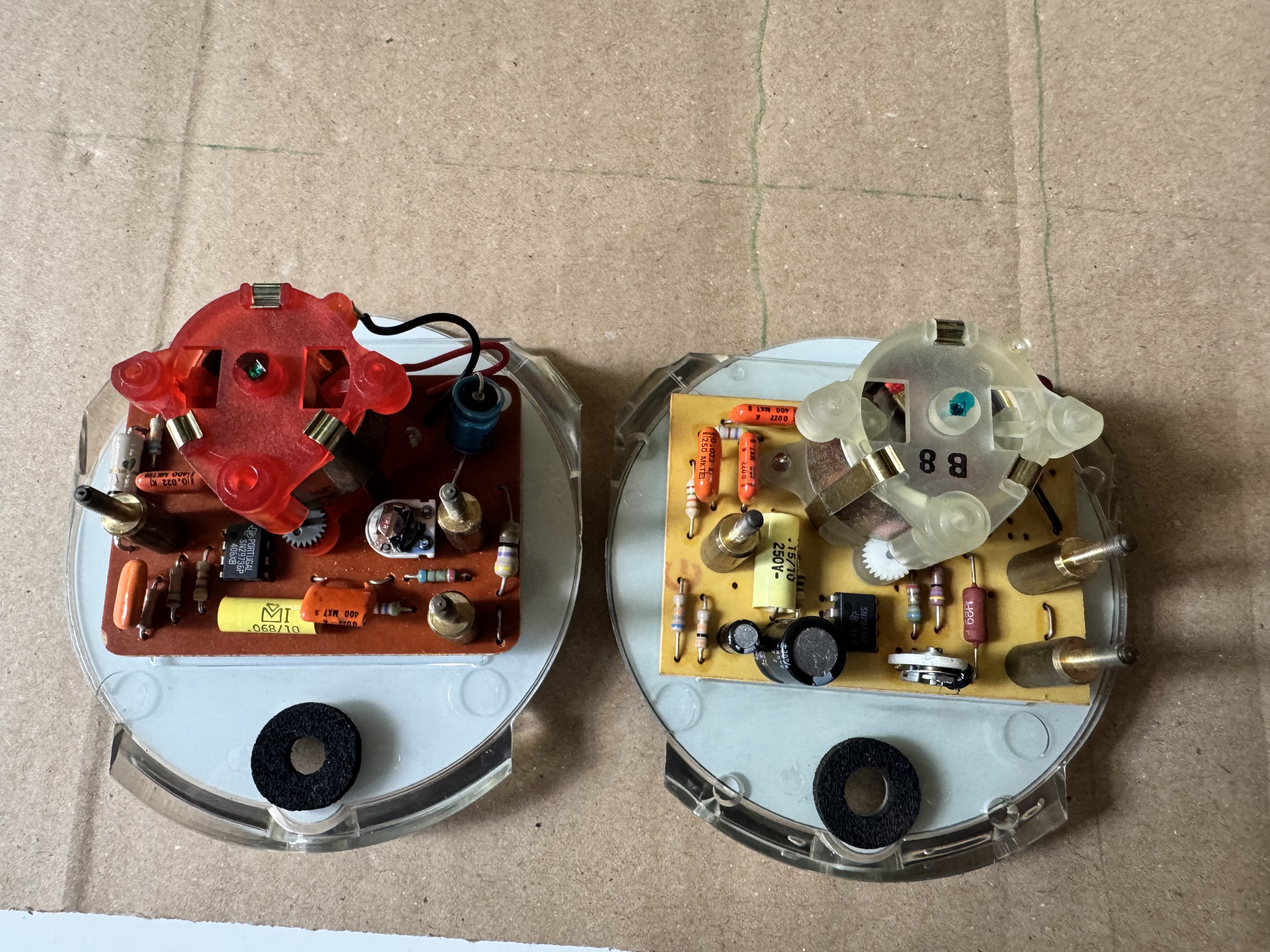

J avais changé parce que le compteur yoyotait. Et le potentiomètre d éclairage était mort.
Remplacement par un bloc de 224, mais la c était le mano de temperature qui ne fonctionnait pas et… le compte tour démarrait son ralenti a 4000 trs. Ça fait beaucoup.
La raison…, c est que
J ai la sensation que ce ne sont pas les mêmes…
Bref, je me suis rendu compte par hasard que J avais un autre boîtier avec les nappes en super bon état.
Du coup, j ai tout redemonte et remonte et J attends d avoir le temps pour essayer.
Évidemment, je passe sous silence le fait que J ai flingue un compteur en faisant une amélioration mais en la faisant à l envers. Ce qui m a valu un beau cour jus et un compteur flingue. Mais, …je préfère oublier cet épisode. On dira qu il n a pas existé…

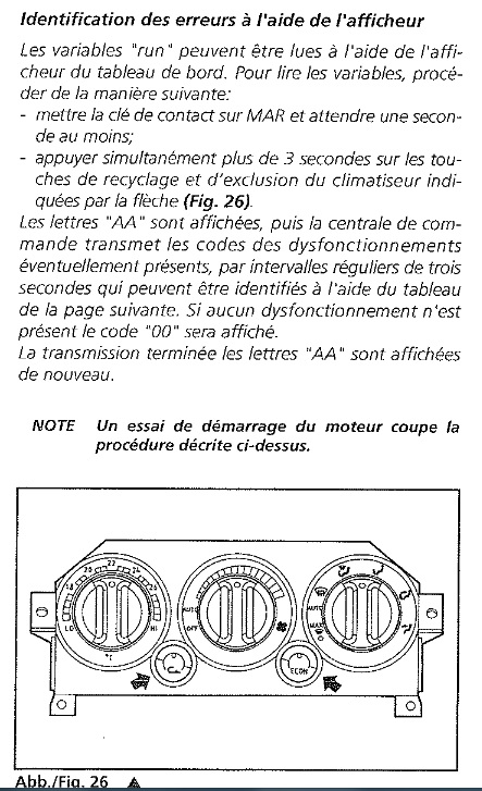

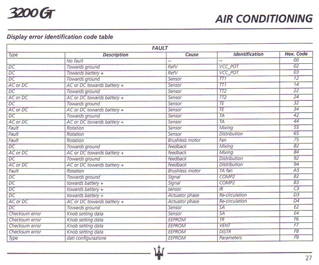

le "E" à la place de l'affichage de la température extérieure signifie qu'il y a un dysfonctionnement de la climatisation / chauffage.
Je ne sais pas si la procédure est la même sur les 4200, mais sur les 3200 et les GranSport il existe une procédure pour faire afficher le code défaut à la place de la T°C extérieure :
1- Mettre la clé de contact sur MAR et attendre 1 seconde au moins.
2- Appuyer simultanément plus de 3 secondes sur les touches de recyclage et d'exclusion du climatiseur. Les lettres "AA" sont affichées puis la centrale de commande transmet les codes des dysfonctionnements éventuellement présents, par intervalles réguliers de 3 secondes qui peuvent être identifiés à l'aide du tableau de correspondance. Si aucun dysfonctionnement n'est présent le code "00" sera affiché.
Tableau de correspondance des codes défauts :
- Pièces jointes
- Procédure Affichage Codes Erreur Clim GranSport 2-2.jpg (106.21 Kio) Consulté 8243 fois
- Procédure Affichage Codes Erreur Clim GranSport 1-2.jpg (145.27 Kio) Consulté 8243 fois

Si tu n'as pas d'affichage intempestif du "E", tu ne verra sans doute rien d'autre que "AA", puis "00" et "AA"

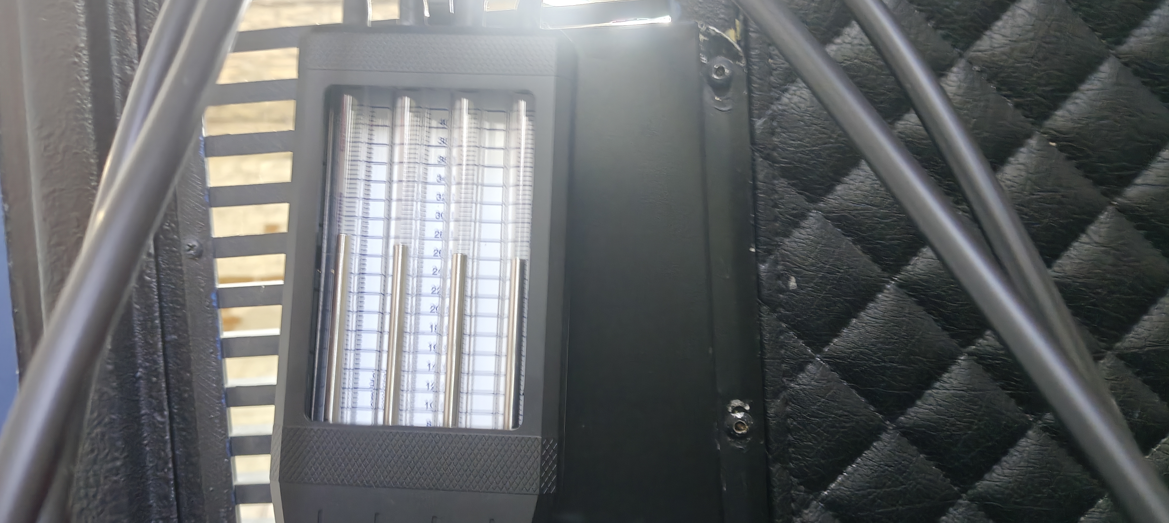

2. Vérification des carbus avec un outil plus précis que le synchrometer, le carbune pro. Il permet de synchriniser 4 carbus simple (ou deux doubles corps en même temps), pour faire les 3 carbus de la merak, on fait d'abord un premier couple, et puis un second, ça ne pose pas de souci.
Moteur froid, les colonnes dansent pas mal comme on peut le voir sur la vidéo, mais une fois chaud (ou dans les tours), ça se stabilise bien.
On voit où je connecte les tubes mesurant l'aspuration sur la vidéo et le filtre à essence avec sa jauge qui n'est pas encore fixé (la jauge est gênée par le support de la roue de secours, il faut que je déplace la fixation du filtre si je veux la garder)
https://www.youtube.com/watch?v=x5WHb9Q ... =GeminicoD
Le résultat semble pas trop mal (et j'ai encore un peu baissé au niveau du premier qui aspirait un poil moins).

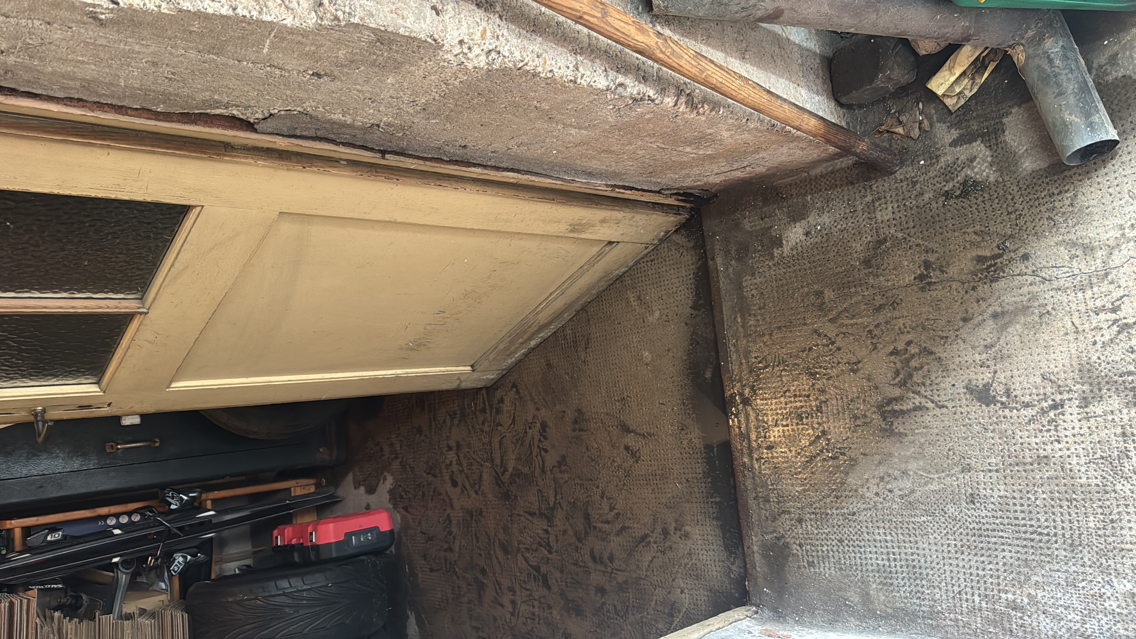

Ben j ai changé un radiateur de 3200

Bravo! Tu as trouvé un neuf

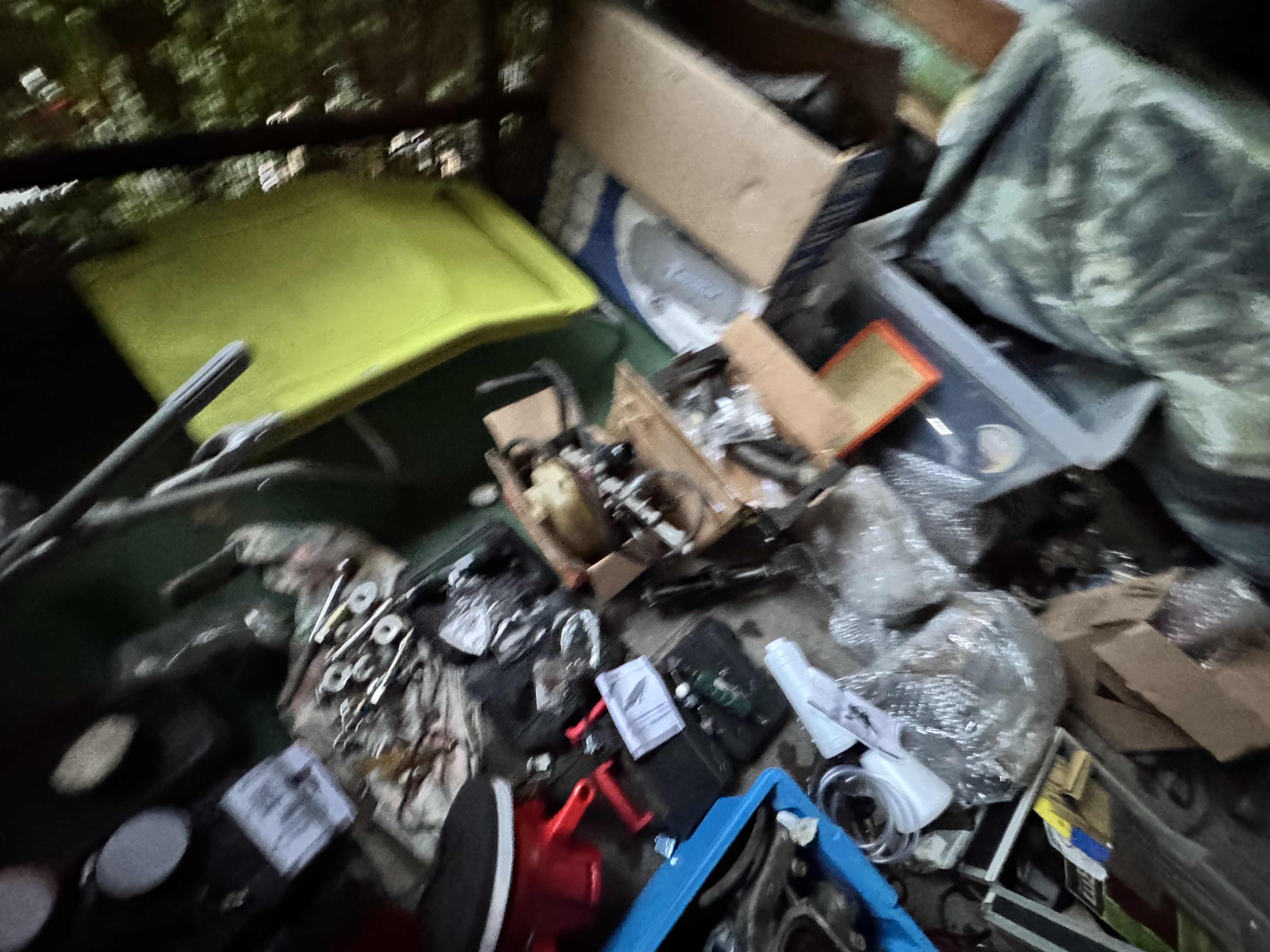

J’en avais un en stock…
Inondation, une bonne partie de mon stock à pris l eau….
Une semaine a tout reprendre…
- Olive#MC
- Messages : 1493
- Localisation : 25
- Localisation : Pirey
L’horreur !
Bon courage pour tout rattraper !
Pas de véhicule impacté?
Mince yes bon courage !!
