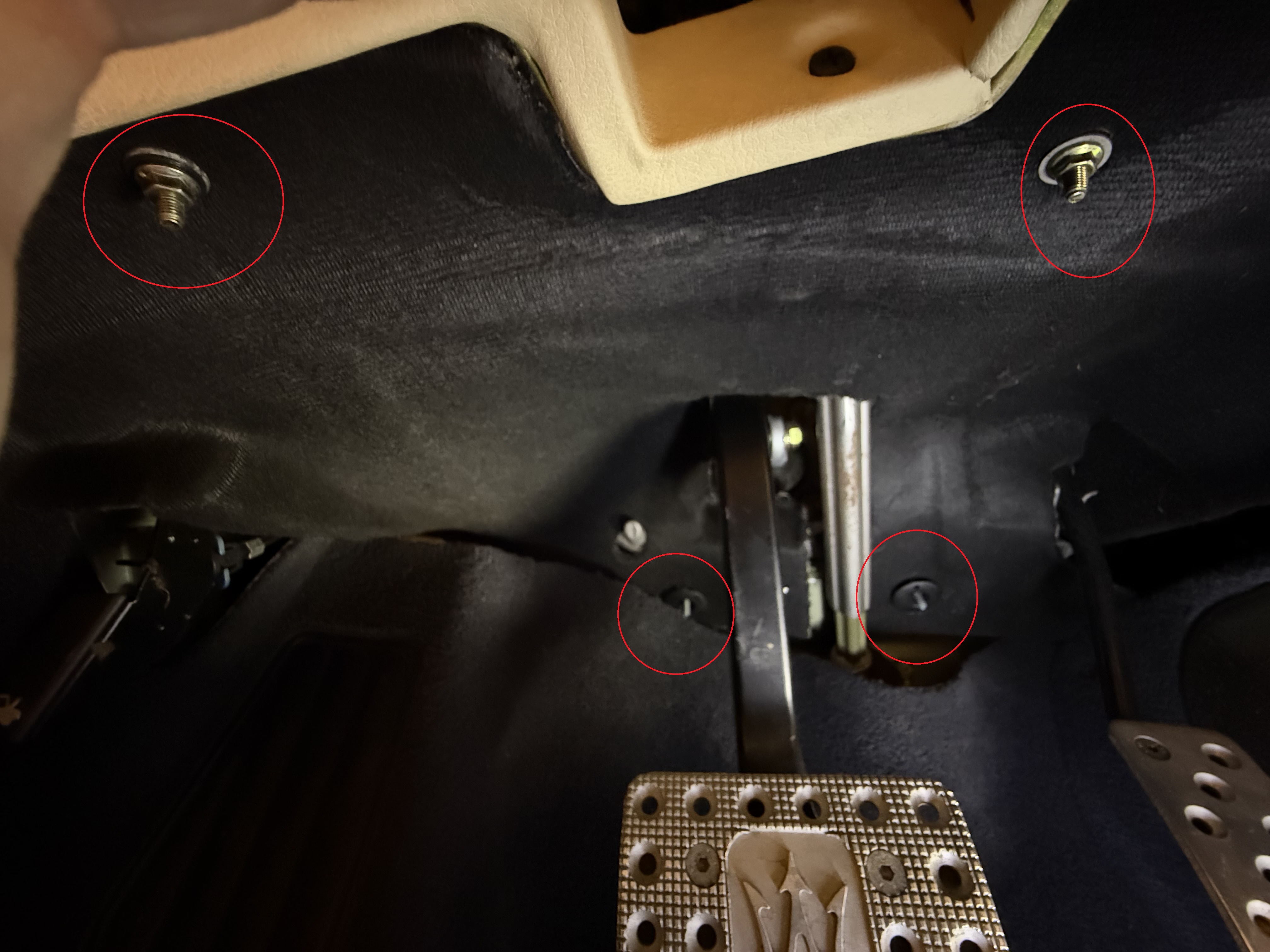

En recherchant la cause je me suis aperçu que ce contacteur pouvait se régler, enfin son point de déclenchement.
Pour ce faire il faut passer sa tête sous le volant.

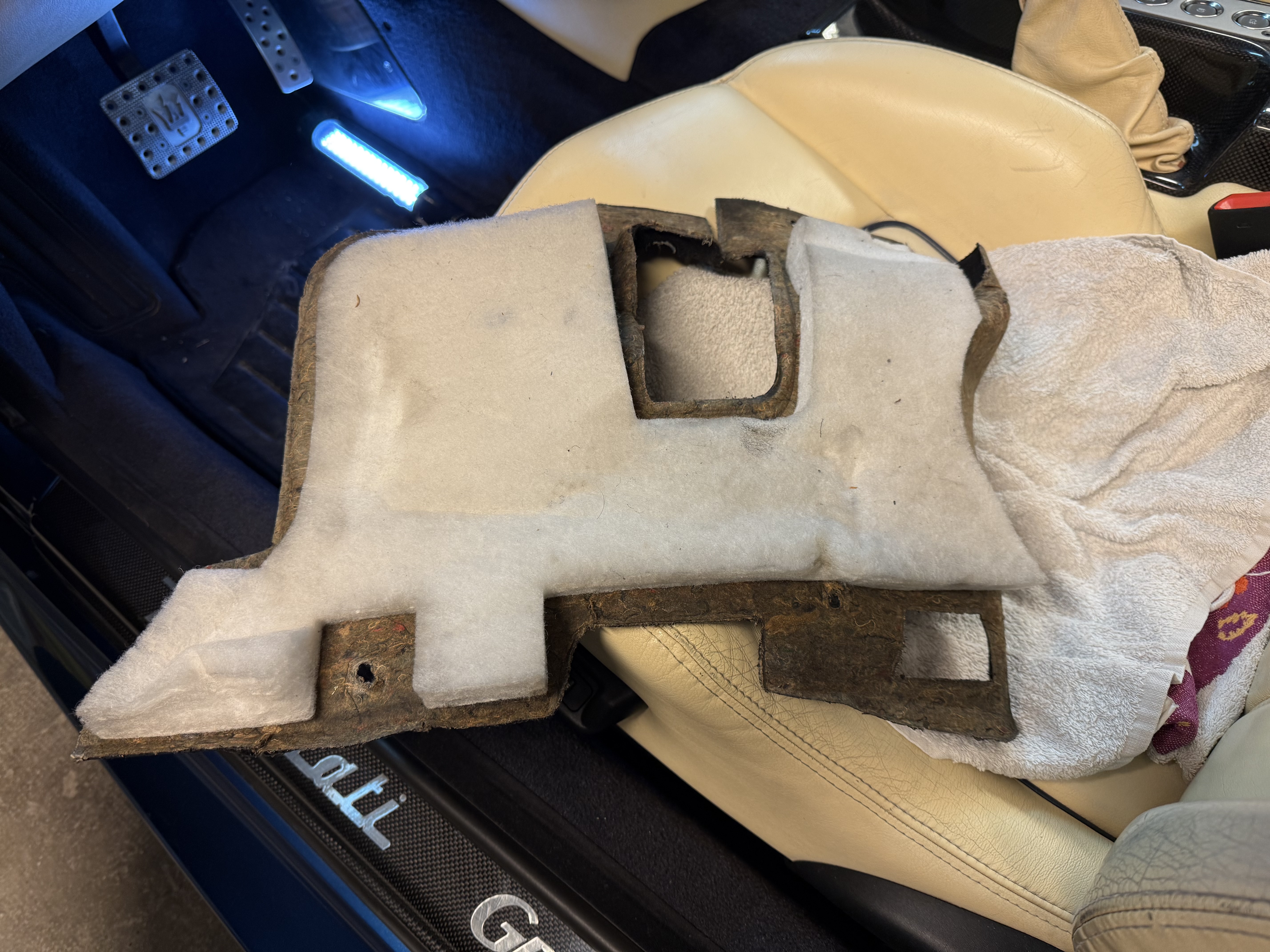

Vous avez ce cache avec ses 4 fixations à défaire:
Le voila enlevé

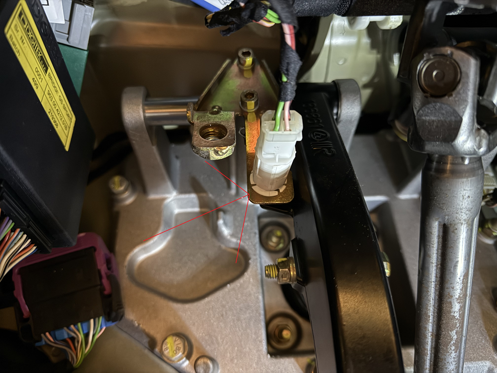

On accède au contacteur que voici sur le haut de la pédale de freins:
Avec un quart de tour il se défait, on peut l'enlever et le débrancher.

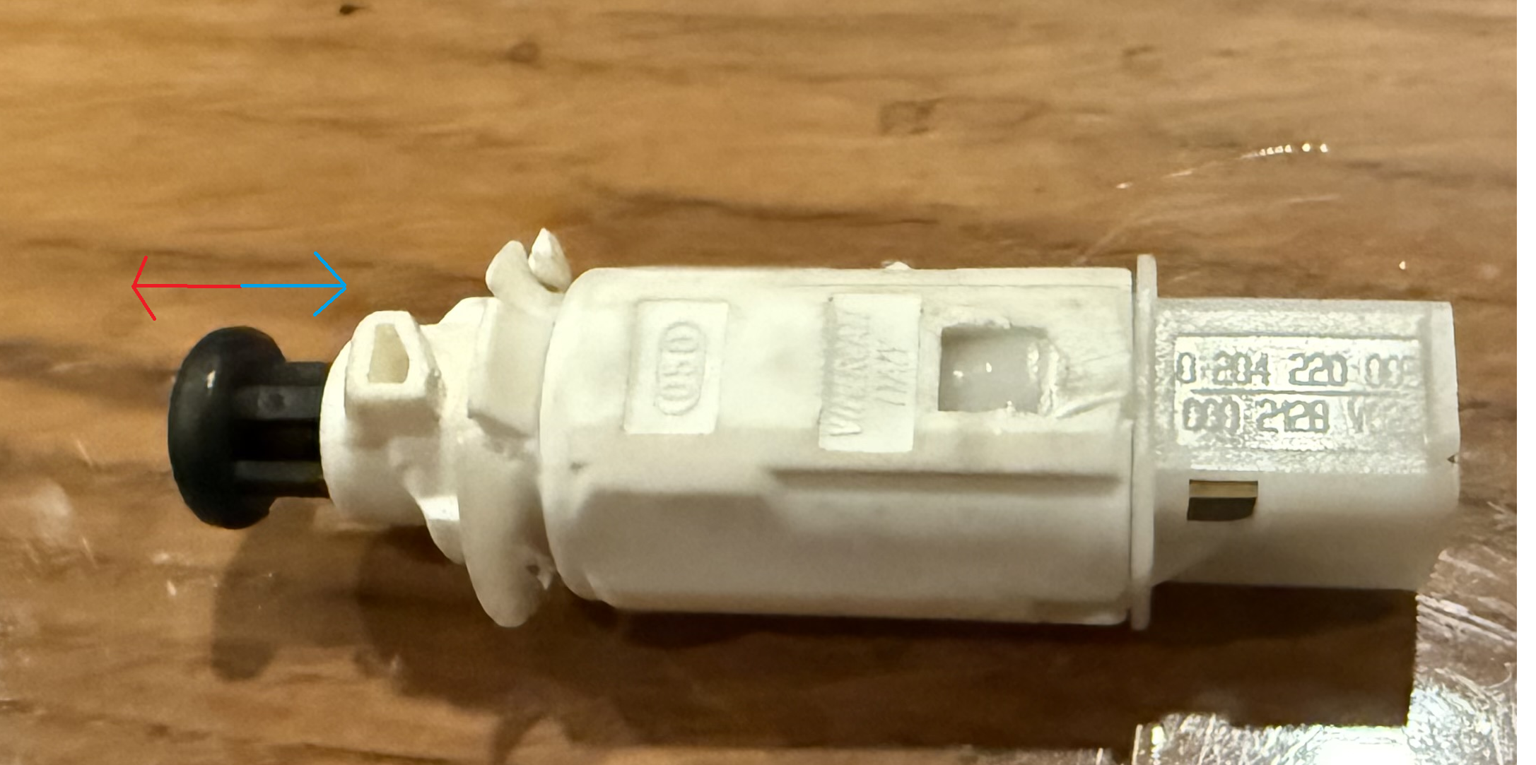

Le voici:
Pour régler sa course rien de plus facile, il suffit de la tirer vers l'extérieur ou pousser vers l'intérieur en fonction de ce qui vous manque.
Vous ressentirez des petit crans.
J'ai donc allongé sa course remis en place et procédé a un réglage plus précis pour que maintenant dès que je touche la pédale ça se déclenche bien comme il faut ;).

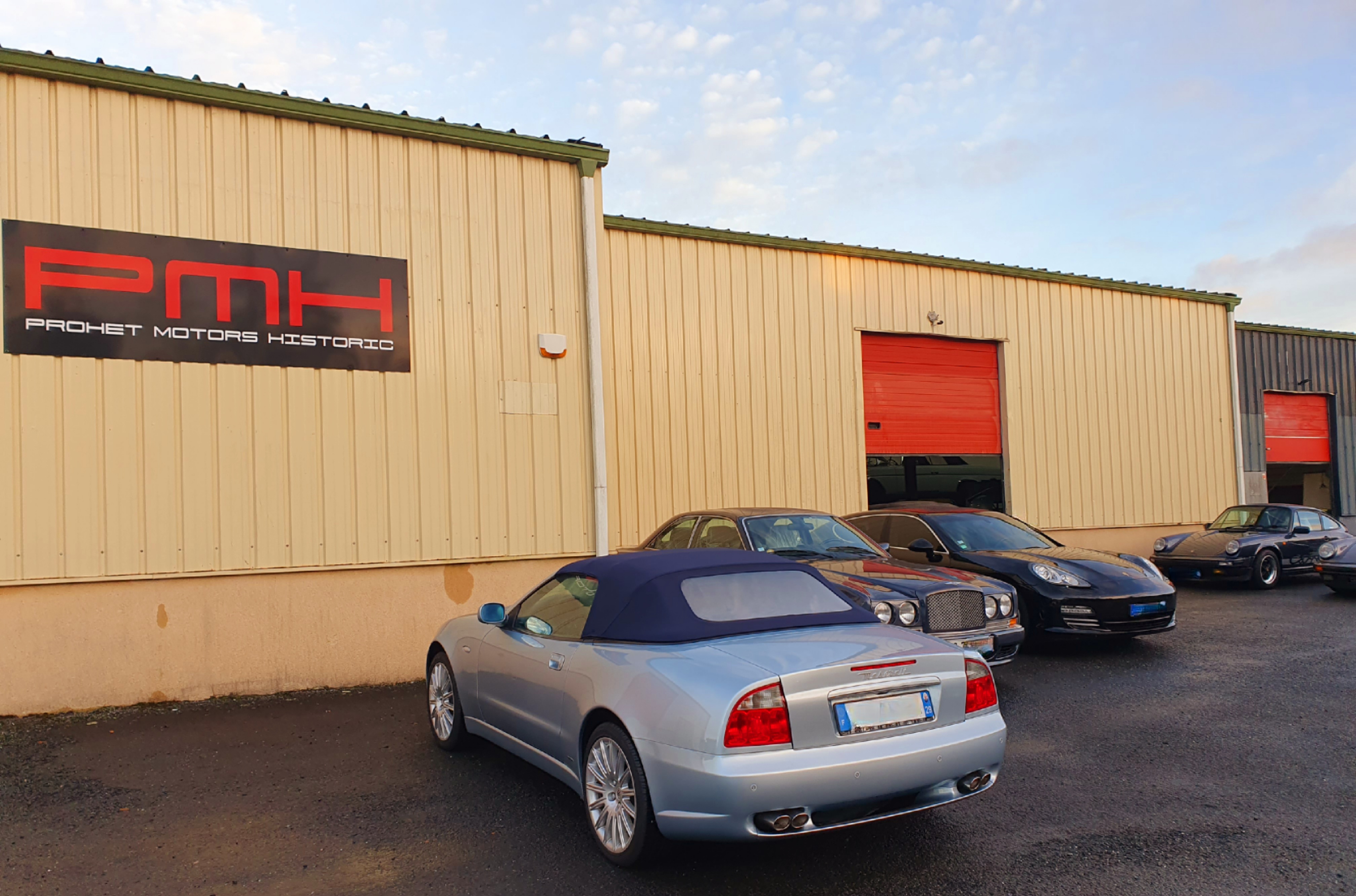

Remplacement serrure passager sur le Spyder 👍
Au passage, une galère pour en trouver une de rechange !! 😂
Bonnes fêtes de Noël à tous 🎅

Tu en a trouvé où du coup ?

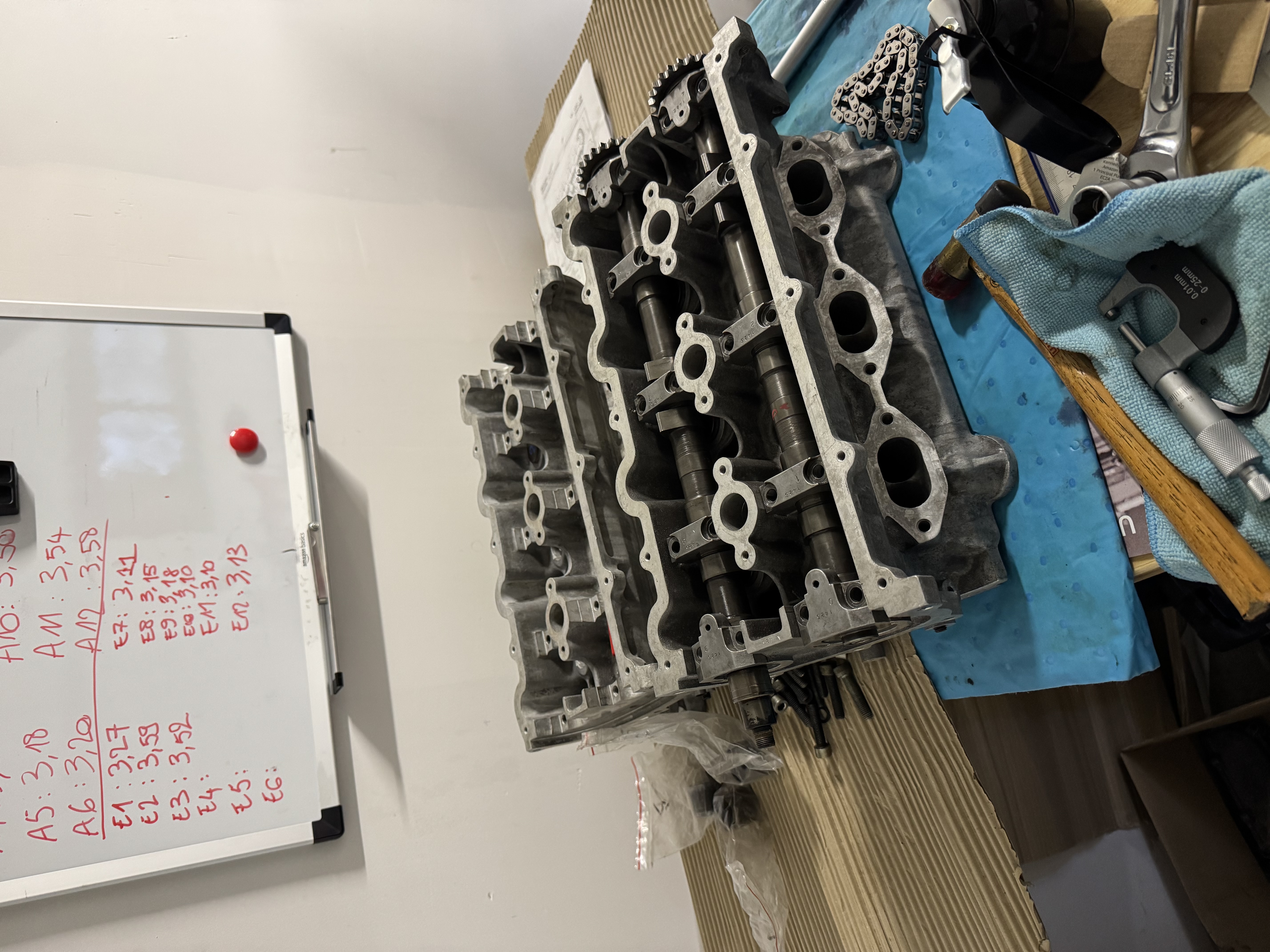

10 mois plus tard, c’est reparti (enfin techniquement pas encore) !
Au programme, remontage des culasses en mesurant l’épaisseur des pastilles pour anticiper le jeu aux soupapes à reprendre une fois qu’elle seront montées ; vidange, nettoyage du carter d’huile et de la crépine, remplacement de la pompe à eau et des roulements de galets, contrôle de la pompe à huile et remplacement des joints ; repose culasses ; jeux aux soupapes ; calage distribution ; réglage des AAC.
Y’a plus qu’à !

Beau boulot 👍🏻
Messages : 10497
Impatient nous sommes.

spoutnik a écrit : mar. 23 déc. 2025 09:43 Tu en a trouvé où du coup ?
LBC par hasard et à 30kms de chez moi !!!
Le gros coup de chance... autant dire que je n’ai pas traîné pour me déplacer !

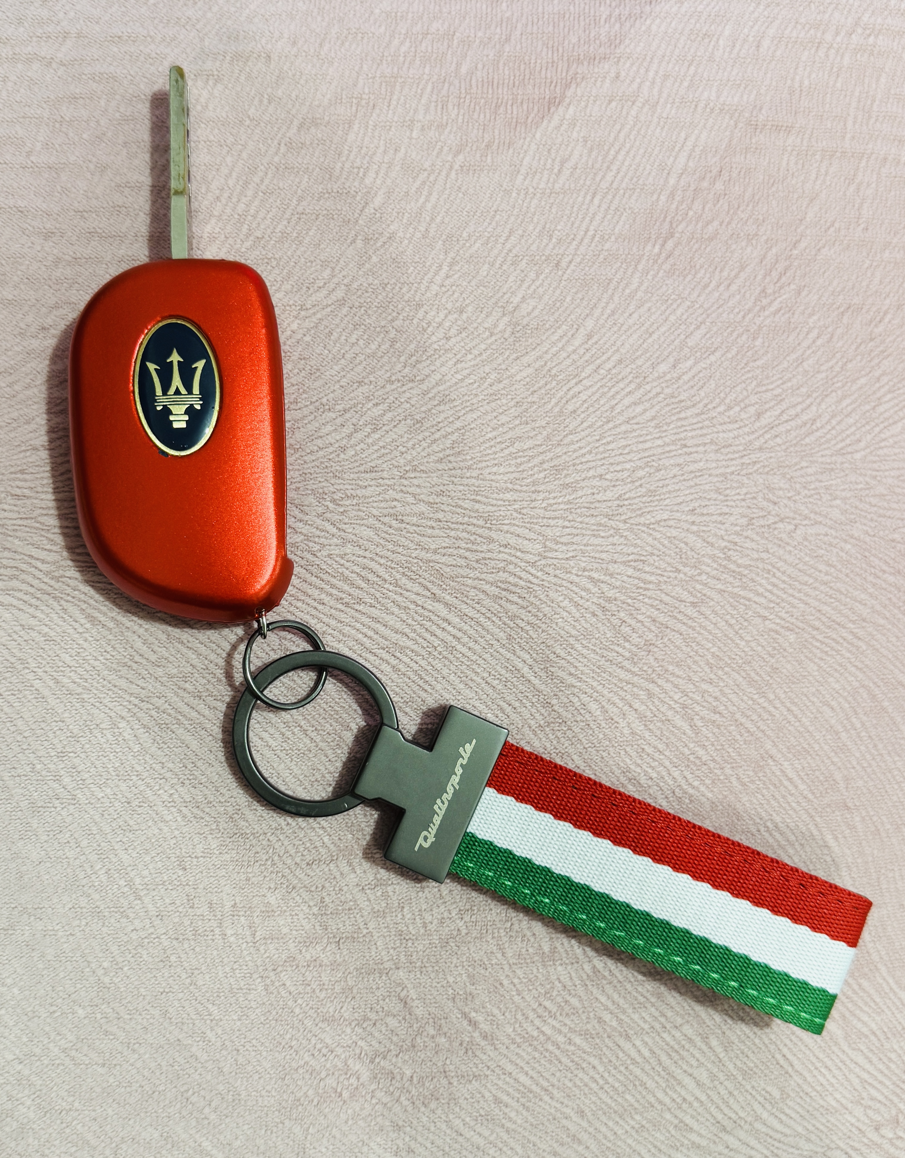

Bonsoir,
Je me suis fais un p’tit covering sur la cle de ma maserati avec porte clé à l’italienne 😂🇮🇹🤌

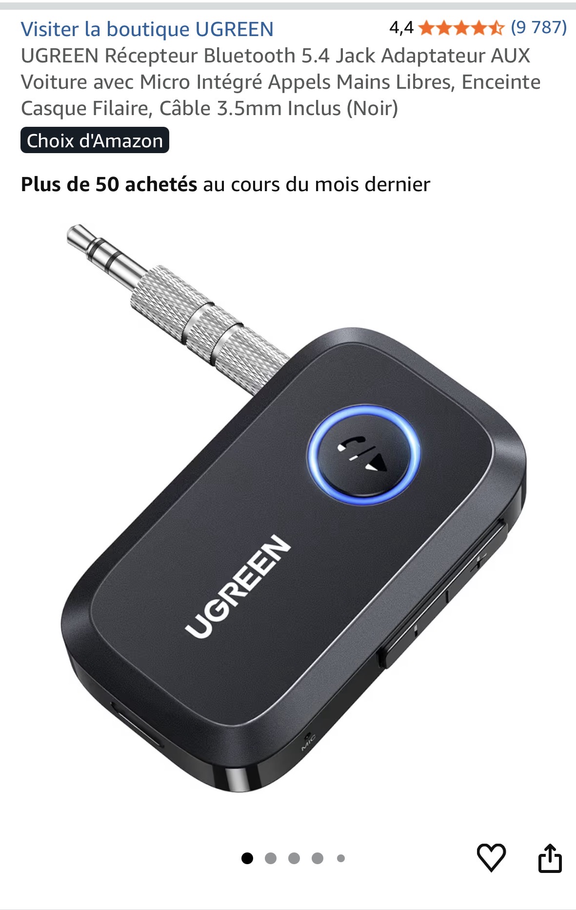

J’ai acheté un récepteur Bluetooth par prise jack pour quattroporte que je viens de tester !! Le son Bose est bien exploité, la batterie dessus tient 15h et se recharge en 2h . Prix 15€ sur Amazon

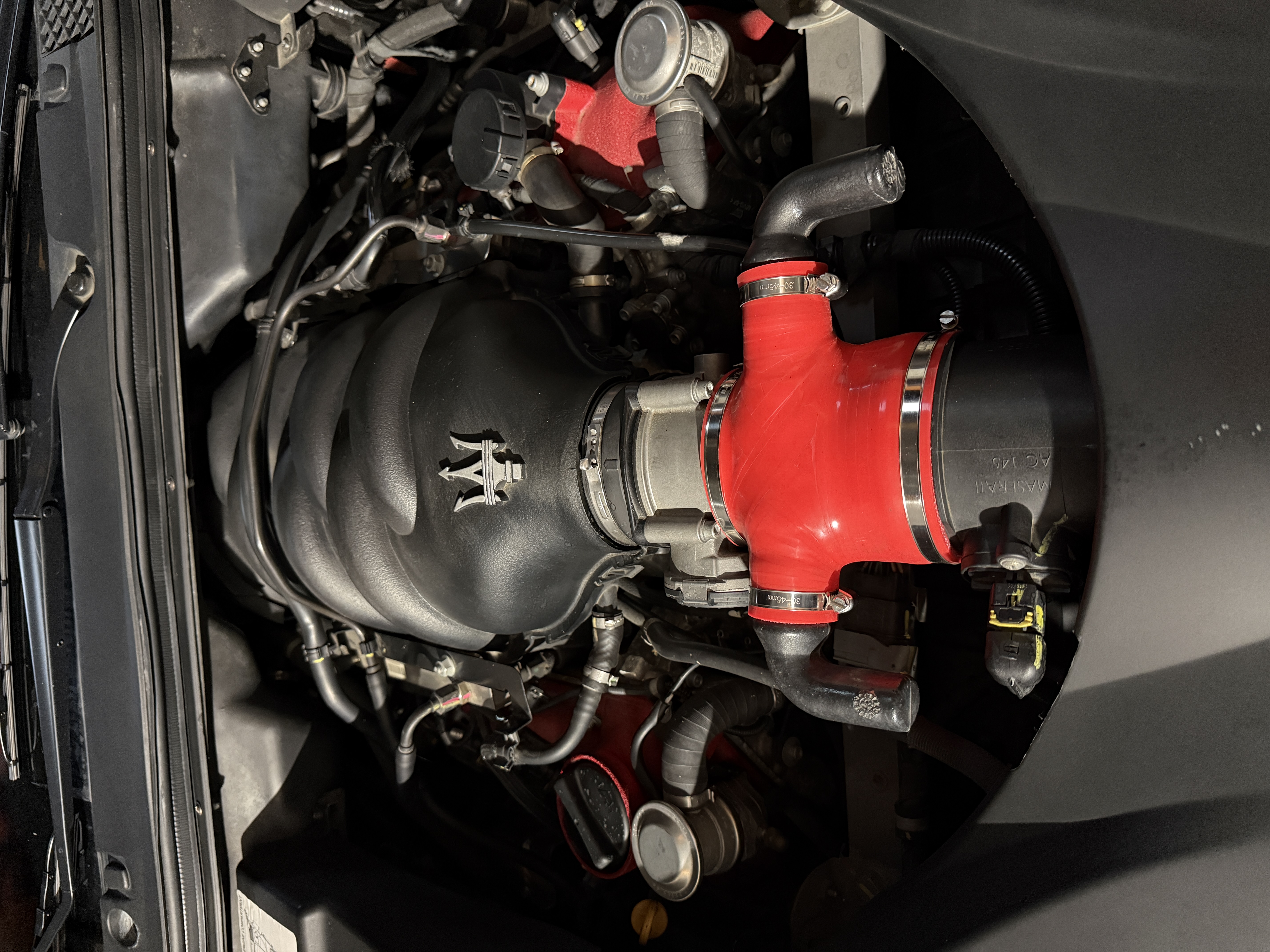

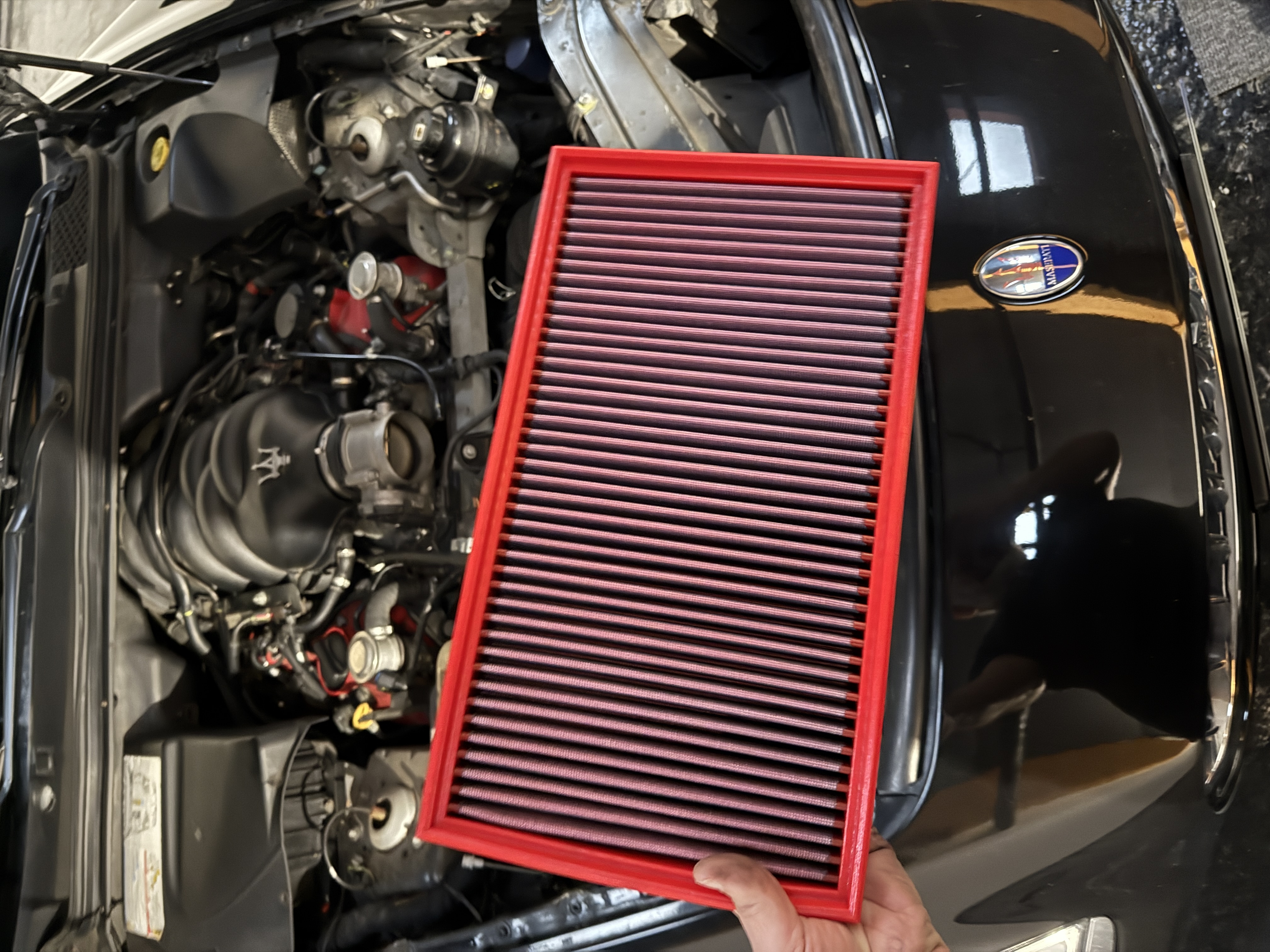

Installation filtre BMC et tuyau admission air en silicone rouge !! 🤌🇮🇹
