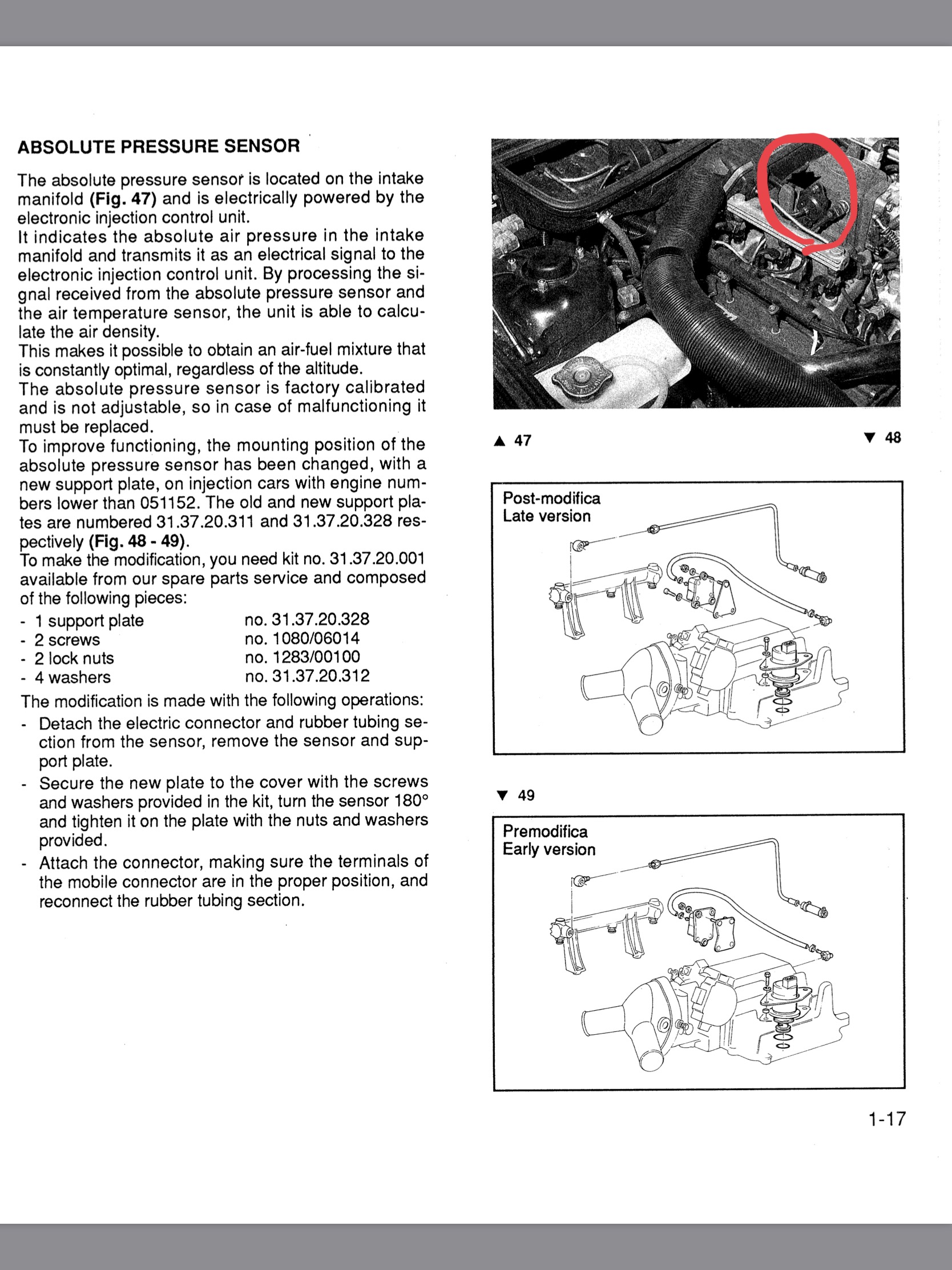

plm a écrit :Oui, ca ressemble a ce que j'ai eu, puis pas mal d'autres après.
C'est le capteur de pression atmosphérique, vers le haut à gauche du moteur quand on est face à lui.
Platine et capteur vert si je me souviens bien.
S'il est naze, plus rien, le calculateur est dans les choux. Le démarreur tourne, il y a étincelle et essence, mais ca ne démarre pas.

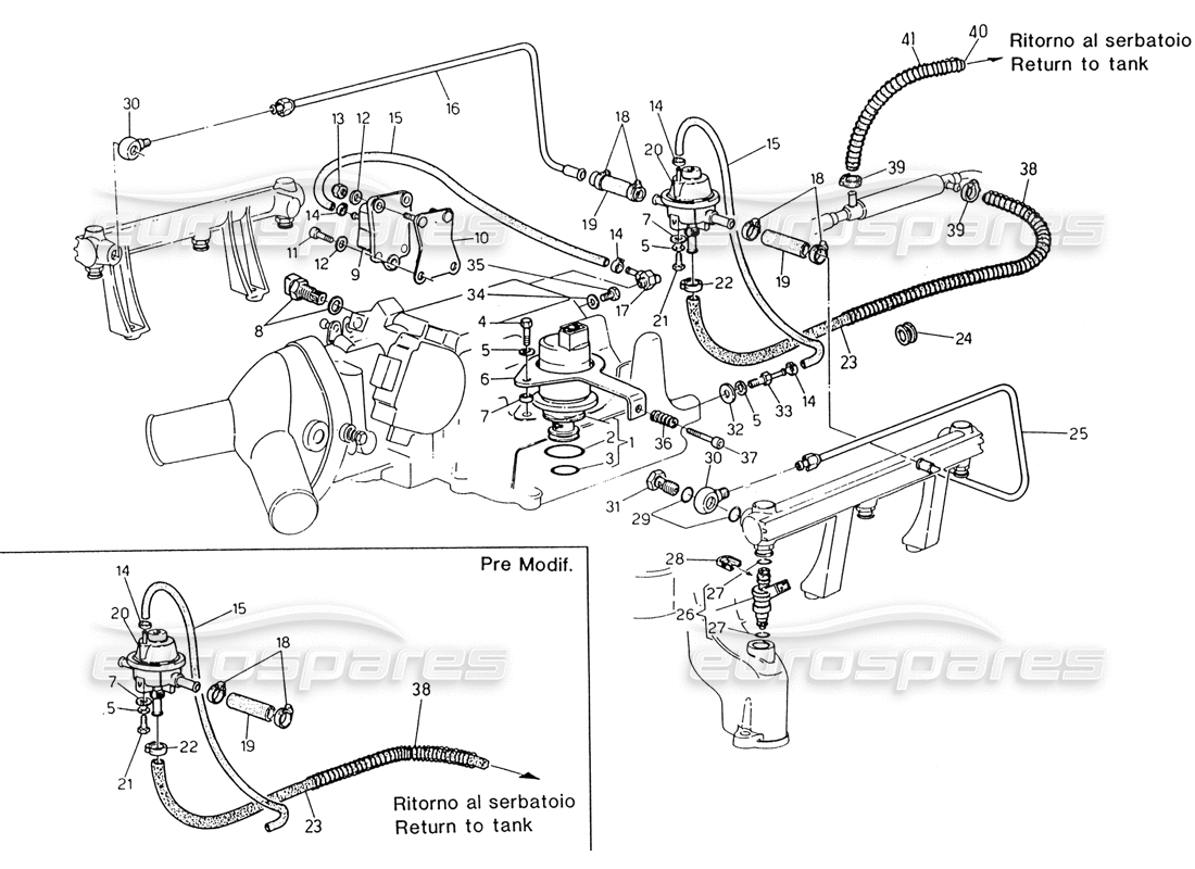

Re: Problème de démarreur 222E
Message par Tinker »
Le numéro 9?
Messages : 10311
Télécharge cahier d atelier, dans le fil doc

Oui, c'est le numéro 9.
