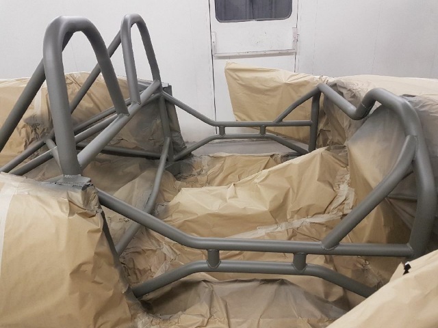

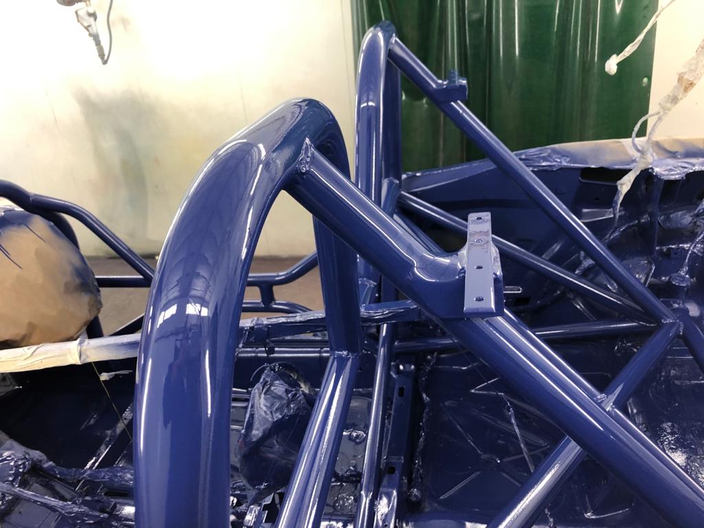

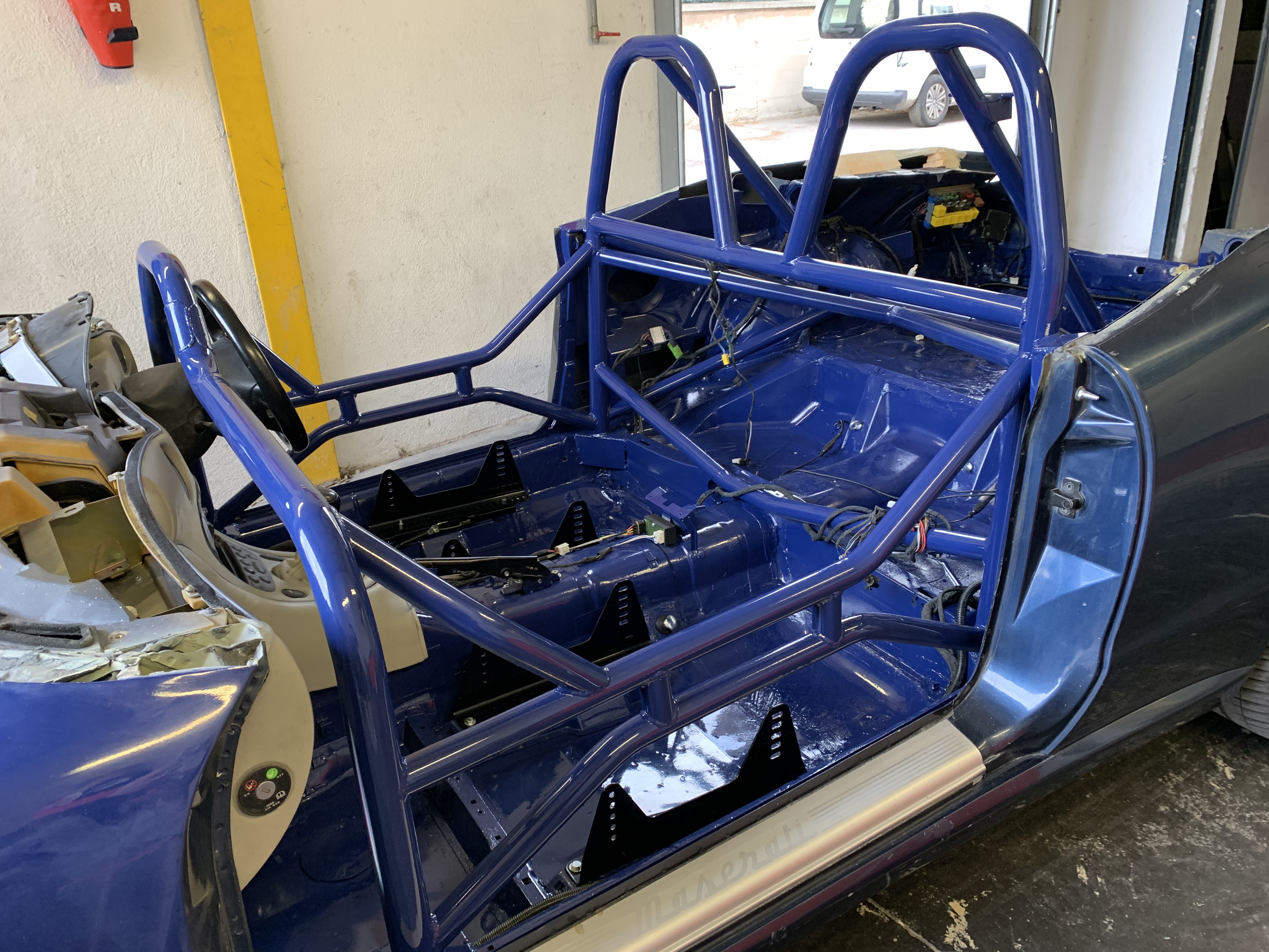

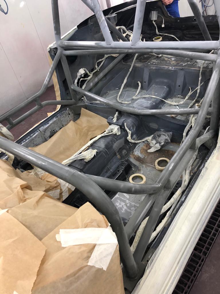

nono28 a écrit : ↑lun. 20 nov. 2023 12:07 Je profite de ce dernier post pour poser une question qui m'a turlupiné à la lecture du livre dédié : les portes sont elles soudées ?
Si non, qu'avez vous fait pour récupérer la rigidité perdue par l'absence du toit ?
Non les portes ne sont pas soudées.
Pour rigidifier on a construit un arceau sur mesure avec des tubes de 50 de diamètre, au total150 kgs
