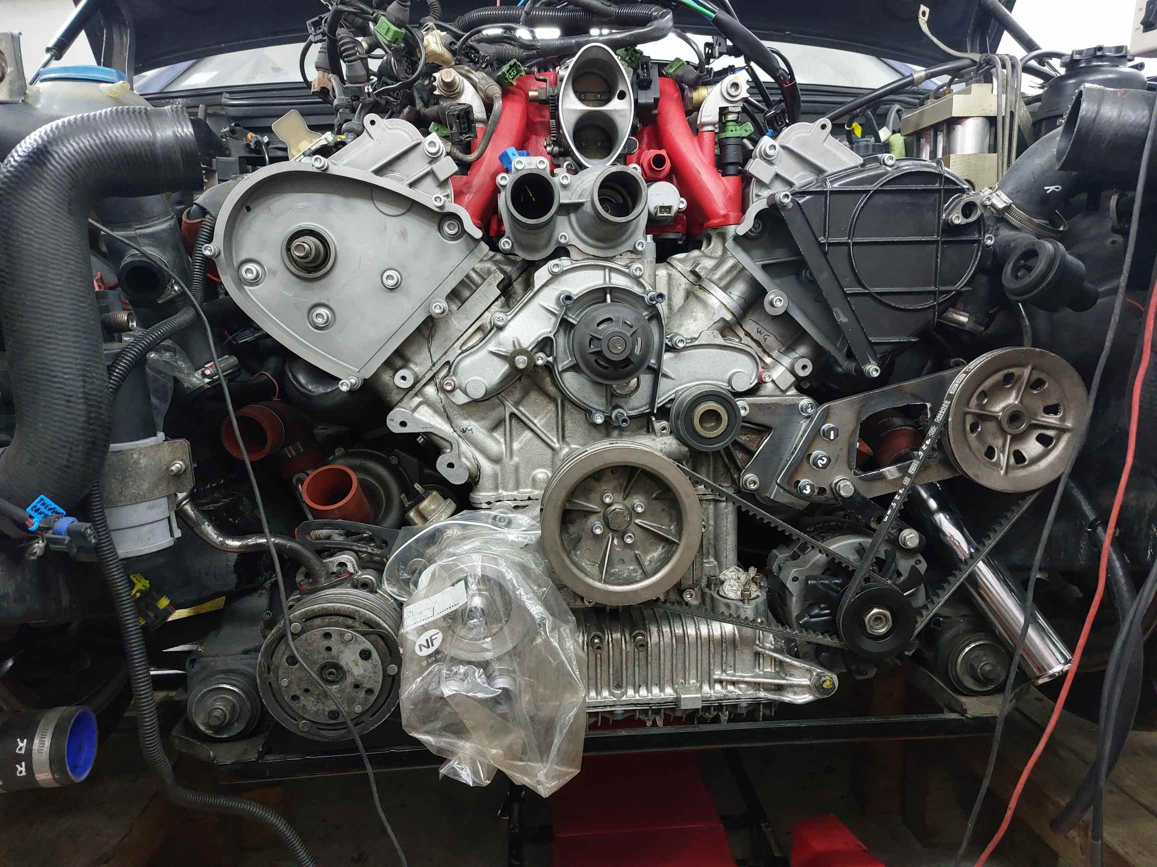

C'est un beau moulin mais il y a un truc pas normal là, le voyez le vous ?

Le galet de courroie de distrib monté à l'envers?
alpa

sebasto35 a écrit : dim. 1 déc. 2024 19:07 Le galet de courroie de distrib monté à l'envers?
Nan
Messages : 2170
Re: Ghibli GT mangeuse de turbos
Une découpe à droite et des tags au marqueur?

La découpe c'est pas loin 😀.
Si tu parles des marques de couleurs c'est toute l'origine de ce post lol. Les inscriptions en noir et au blanco: j'ai l'habitude d'écrire un tas de trucs sur les pièces, c'est plus simple pour l'entretien ou l'assemblage.
Y en a pas un qui a regardé sous le capot d'une bitube ?

:o Ha ben oui il n y a pas de courroie de ce côté.. Tu as mis la da à droite ? Du coup c est moins chargé à gauche... Top!

Dom3200 a écrit : dim. 1 déc. 2024 21:17 :o Ha ben oui il n y a pas de courroie de ce côté.. Tu as mis la da à droite ? Du coup c est moins chargé à gauche... Top!
Voilà !
Oui je l'avais déjà fait sur ma 222E. C'est un peu plus tassé sur le 24v parce que les culasses sont plus larges. C'est super pratique, on a accès au compresseur de clim et aux turbos, enlever l'alternateur est beaucoup plus simple qu'enlever le compresseur. Et plus de galère pour tendre la courroie de DA.
Et puis c'est plus logique: la pompe du même côté que la crémaillère, les durites sont plus courtes et ne font pas le tour de la baie.
Messages : 10583
Ah, moi je pensais avoir trouvé: y'avait un sac en plastique autour d'une roue qui n'avait rien à foutre là. :mrgreen:

plm a écrit : lun. 2 déc. 2024 06:57 Ah, moi je pensais avoir trouvé: y'avait un sac en plastique autour d'une roue qui n'avait rien à foutre là. :mrgreen:
C'est le vomit bag de la pompe à huile
