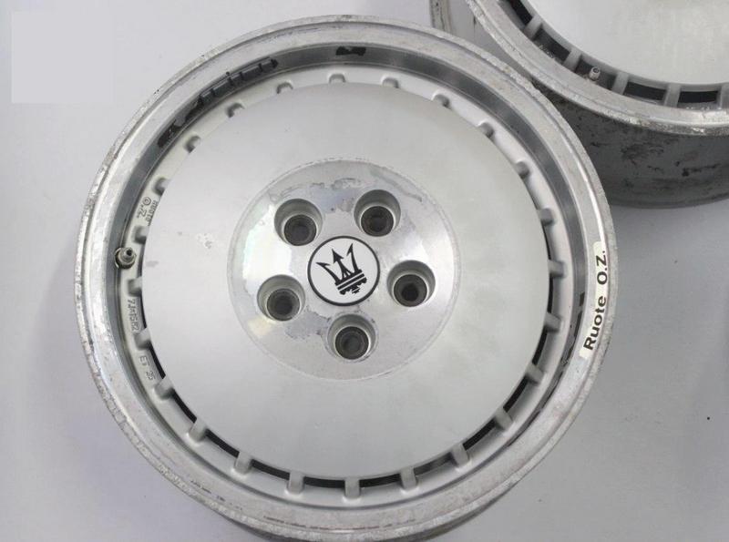

Du coup sur cette 222, ce sont des OZ, 5 trous? c'était en option?maseramo a écrit :La plupart des 222 (2 litres) oui, étaient en 4 trous, mais pas toutes ! Il y a eu des 5 trous en 222 de 2 litres.
Toutes les 222 de 2.8 litres (222 E, 222 SE, 222 SR et bien sûr 222 4v) furent en 5 trous.

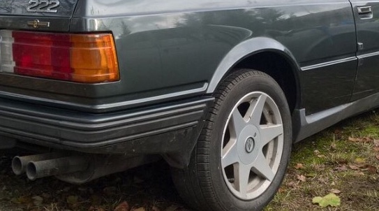

Ciao Konimino, ces jantes (certainement 5 trous), ne sont pas des OZ 16 pouces standard. Il leur manque le rainurage périphérique :
On dirait un peu celles des Barchetta mais avec un cambrage différent :
Elles sont rares, je ne les connaissais pas :
Re: Dossier Jantes Biturbo
Ce qui est étonnant c est qu elles ont 6 branches plutôt que 7

Oui, et la pièce centrale (cache écrou) n'a pas l'air officielle OZ. Ce n'est peut-être pas une OZ particulière mais une réplique.

Ce ne sont pas des OZ de série qui équipent cette 222. Mais en concession il était possible d’acheter des jantes en accessoires. D’ailleurs, chose très intéressante, cette 222 a des accessoires très peu diffusés. Regardez les bas de caisses... ils n’ont rien à voir avec les bas de caisses livrés de série sur les 222

MASERALFA a écrit :Ce ne sont des OZ de série qui équipent cette 222. Mais en concession il était possible d’acheter des jantes en accessoires. D’ailleurs, chose très intéressante, cette 222 a des accessoires très peu diffusés. Regardez les bas de caisses... ils n’ont rien à voir avec les bas de caisses livrés de série sur les 222
Ah oui bien vu.... j avais vu des accessoires sur des modèles États Unis, mais visiblement il y a eu aussi en Europe...

Oui tout à fait et c’est tout l’interet de cette 222
elle est équipé d’accessoires d’epoque Vraiment peu communs

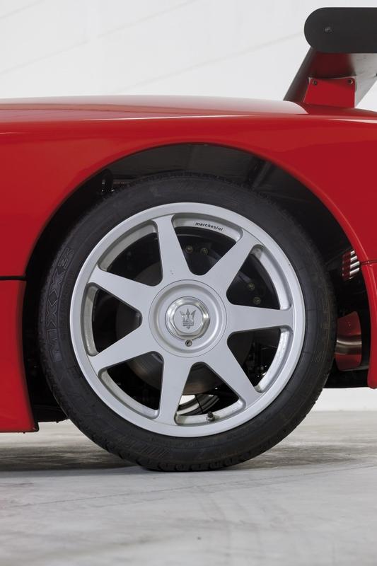

Si je ne me trompe, il y aurait eu de types de kantes magnésium pour les bitube:
- la OZ à 7 branches (avec la variante Barchetta)
- et la Tecnomagnesio en 18" (8J et 9J) des open cup.
Quelles sont les dimensions des OZ: probablement des 16" pour la bitube, peut-être des 17" pour la barchetta, et en quelles largeurs?
Et connait-on le poids de toutes ces différentes roues magnesium, ainsi que le type de fabrication (coulé, ou forgé qui est plus léger et plus robuste)?
