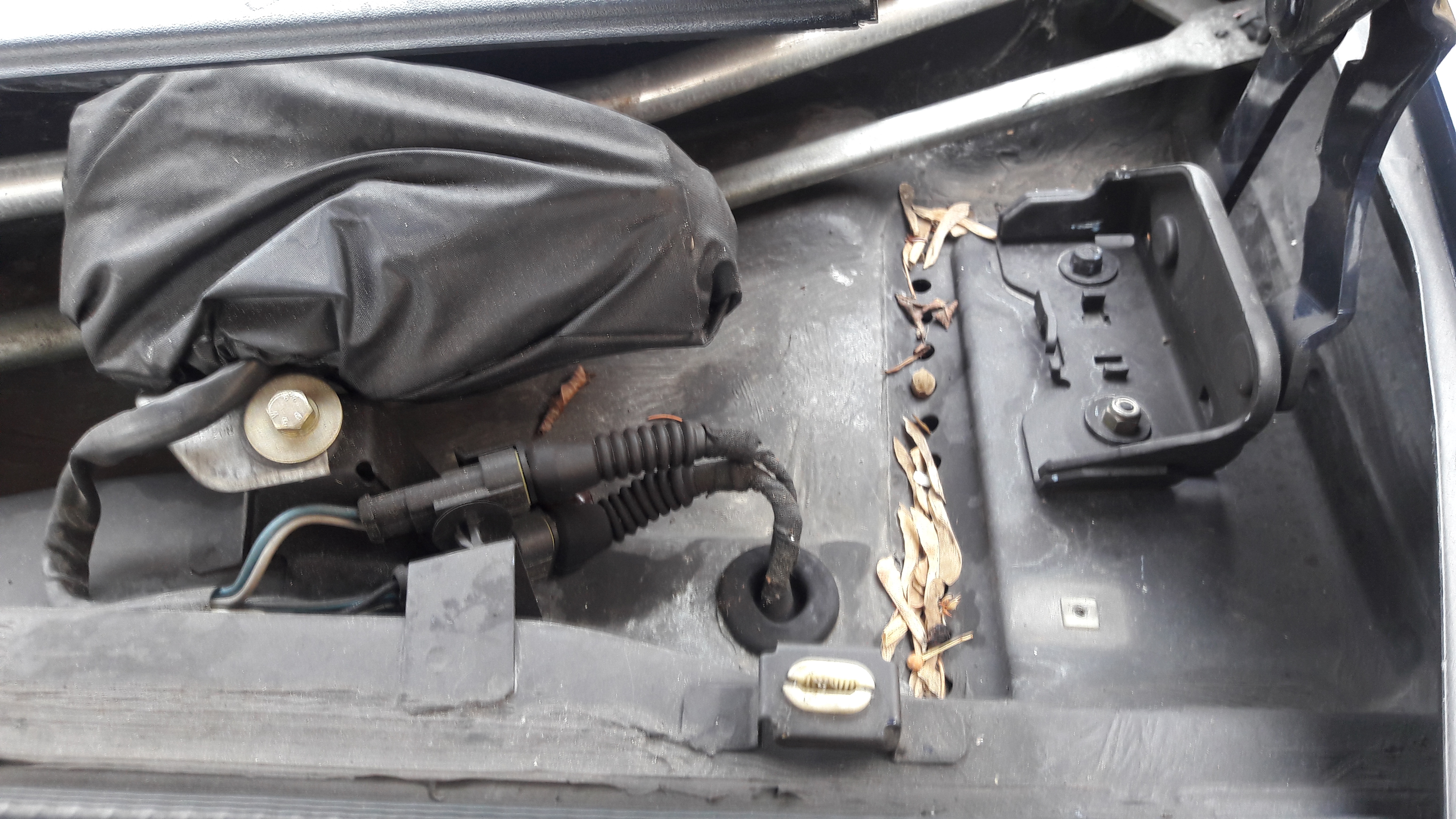

Un filtre à pollen m'ayant été facturé, quelqu'un saurait-il me dire ou est situé ce filtre à pollen (3200 GTA) ?

Sauf erreur de ma part il est sous la baie de pare-brise

Publié : lun. 7 déc. 2020 14:13
par Cooldent
Le filtre se trouve sous la longue pièce noire au niveau des essuis-glace.
Tu dois enlever les essuis-glace et démonter cette pièce en plastique.
Le filtre es trouve dans le logement sous la trappe en métal.
Rien de bien compliqué. Pour enlever les essuis-glace, un extracteur peut être utile :?

Cette zone étant très peu accessible, pas mal de saleté s'y accumule, s'il a été changé, je pense que tu le verras (trace autour de la trappe, vis propres ...).

Pour le filtre d habitacle, il faut tomber les essuies glaces et le cache sous la baie de pare brise, quelques vis et des clips plastiques (attention le cache est fragile) puis un cache avec 4 vis et c est dessous. Maseralfa à fait un tuto sur le sujet boomerang de mémoire.

Je crois que le doute est rompu ..... mais pas dans le bon sens.
J'ai vérifié ce midi, voici quelques photos : compartiment sale, quelques feuilles mortes, empoussiéré, et filtre à pollen manifestement pas changé !! pourtant facturé 68€ h.t. à lui seul !!
Bref aucune trace d'intervention.
Je suis assez désemparé, avoir payé 4000€ pour une distribution, un entretien incluant explicitement huile, filtres (tous clairement listés sur la facture) et un contrôle technique.
M'en sortir avec un carter d'huile mal rempli (j'ai du ajouter 1.5 litres d'huile pour que le voyant "oil level" disparaisse !!!!), un radiateur bouché, dont j'ai du payé la pièce de rechange (encore merci pour ton aide Konimino) et aucune des pièces visibles sensées avoir été remplacées ne montre un état neuf (filtre à huile, durites, courroies, filtre à pollen), aucune ...
M'avoir proposé un devis additionnel de remplacement de toutes les durites de refroidissement (2000€ en plus des 3000€ du devis initial) et puis plus rien, aucune ne figure sur la facture finale à part "remplacement durites refroidissement par de l'adaptable" ...
Je n'en reviens encore pas et suis hors de moi.
Je ne suis pas un roi de la mécanique, mais je sais entretenir mes véhicules, dont ma SM, mes Tractions et autres.
J'ai fait confiance à une concession de la marque pour cet entretien faute de temps.
Ils n'ont toujours pas répondu à mon mail initial.
