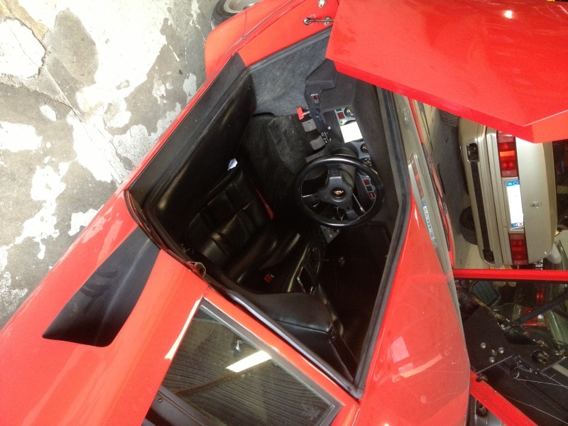

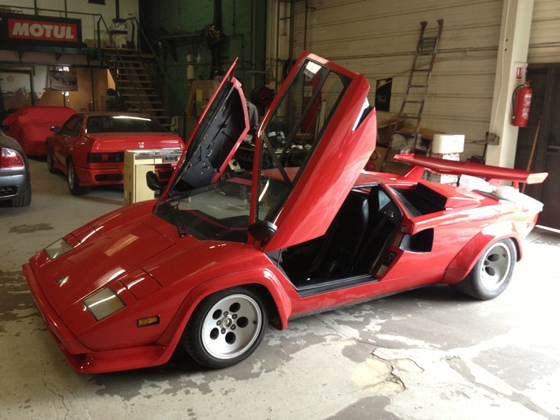

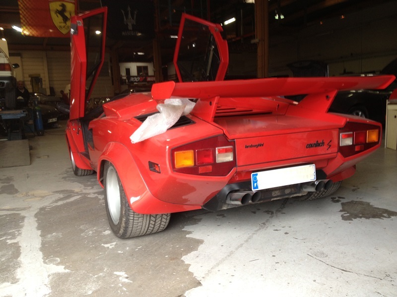

Comme promis, voici la Lamborghini Countach, Méchante et tellement belle 8-) :lol:
