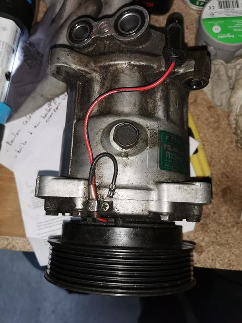

Bon ben j ai suivi à la lettre le tuto, les 3 vis sont enlevées mais impossible d enlever le compresseur. J arrive à le faire pivoter un tout petit peu mais pas de jeu pour l enlever
Si quelqu'un e un à une idée... Y a t il des entretoises sur la vis longue ?
Re: [3200 GT] Démontage compresseur clim
Faut forcer (un peu...).
Utilisation d'un outil indispensable au mécano. Un démonte pneu.

Victory! Au réveil avec un peu plus de conviction

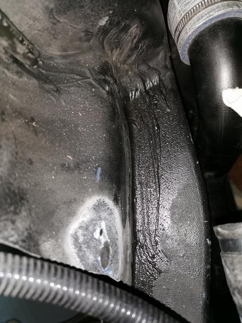

On voit un su8ntement entre la poimulie et la partie fixe. Je pense qu l huile sortait par la.

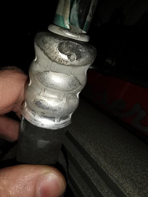

la durite qui va vers l habitacle, collée à la paroi s est usée à force de frottements il y a bien une mousse qui protège mais vu la trace blanchâtre sur la carrosserie je me dit que ça doit fuite du gaz par la en petite quantité. Je pense faire une réparation au metolux au cas où. Le petit trou n est pas vraiment un trou mais une fragilité certaine...

À votre avis la trace blanche peut être lié à du gaz ?
Sinon pour le compresseur, j hésite entre l envoyer chez turbo tec, ou faire moi même mais comme il marchait bien j ai pas trop envie de le flinguer...

A mon avis, il n'y a jamais eu de traceur (vert fluo) dans ton circuit, sinon on pourrait voir les traces (logique...
Mais je pense qu'il fuit comme tous les autres par le joint d'arbre.
Alpa a dit que le joint se change tout seul, sauf qu'il me semble qu'il faut un outil spécial pour démonter la poulie et l'embrayage du compresseur.
J'enverrais compresseur et durite chez un pro...

Ayé (et aie) le compresseur est parti chez turbo tec. Pas d autres choix que de faire un reconditionnement complet, donc au moins il sera neuf... Capteur commandé chez David aussi. Il part demain.

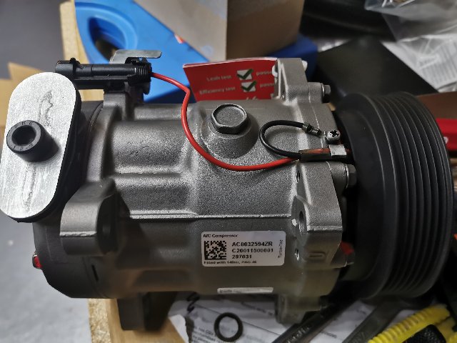

Dans la série guigne du we après le capteur de pression, j avais bien reçu mon compresseur tout beau tout neuf : ça ne rigole pas chez turbo tec : je ne saurais même pas dire si c est bien le compresseur que j ai envoyé : nouvelle peinture, culasse remplacée (on m à même renvoyé l ancienne avec les marques de défauts), nouvelle plaques avec numéros de séries, garantie 24 mois et très beau travail.
Apres avoir remonte mon capteur ben je me dis allez compresseur ! Je le sors du carton, le pose sur l établi pour faire les fameux 20 tours de l embrayage avant montage. Ben mince elle est bizarre cette poulie elle tourne de travers
Normal ??
Du coup ce matin envoi de vidéo et non c est carrément pas normal. Je trouvais qu il se baladait un peu dans le carton et je n ava8s même pas vu le côté gauche du carton,
ben oui c est sur il s est bien ballade ! Très pros, un tranporteur est venu le reprendre des aujourd'hui...

Non avant le remontage il faut faire tourner au moins 20 fois la poulie avec l embrayage pour faire circuler l huile j'imagine. Heureusement que j ai lu la notice sinon j'aurais vu que la poulie était desaxee après remontage... Ils n avaient plus de petit carton donc gros carton et pas assez serré

Oui c est vrai. Attention sur celui là il me semble qu une fixation ne colle pas, il manque une entretoise il me semble (celle du haut)
