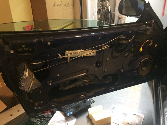

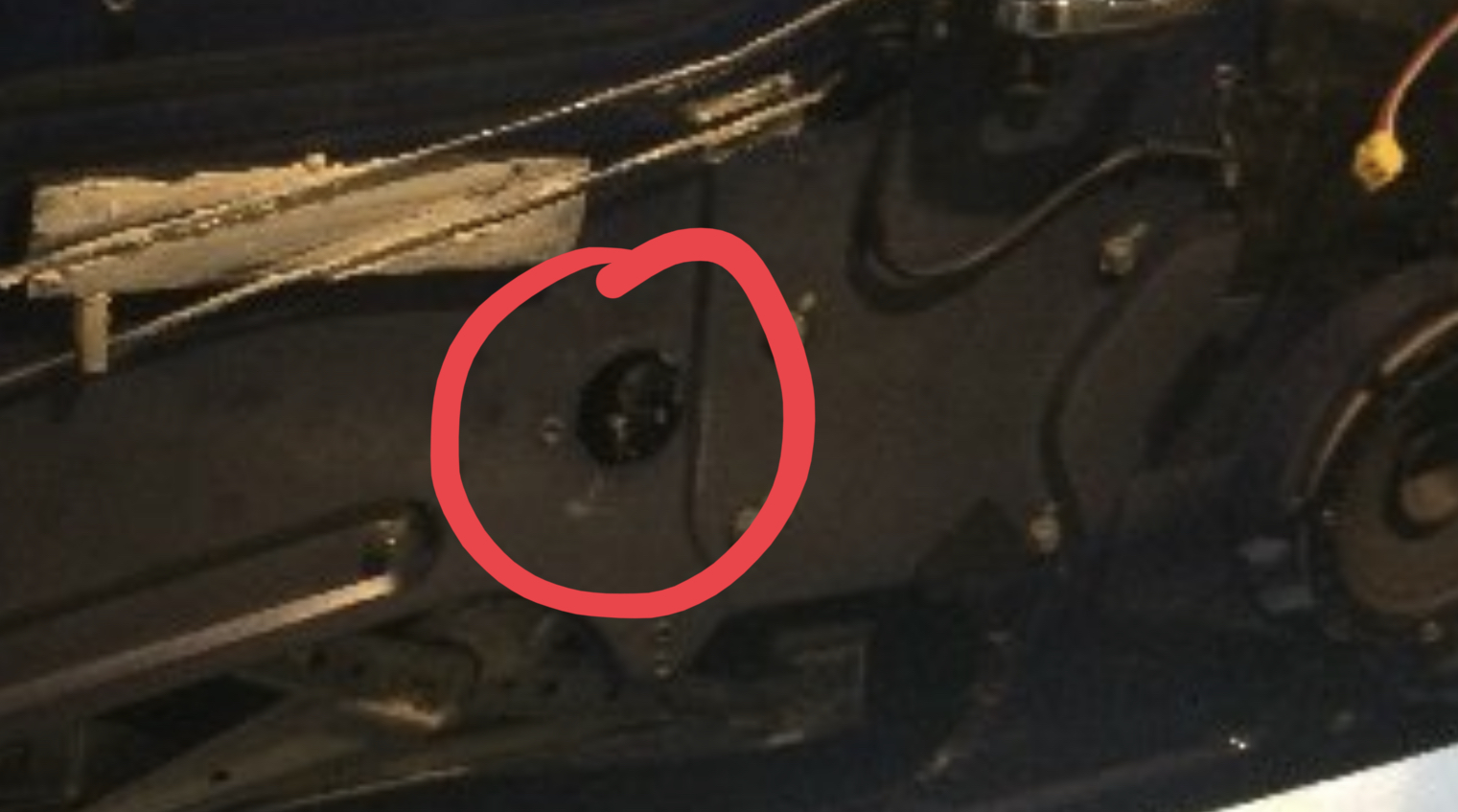

Comme tu dois avoir du temps en ce moment, tente un démontage du panneau de porte pour accéder à u switch du milieu et même aux 2 autres si nécessaire. Mais je me dis qu il y a une probabilité non nulle pour que la butée du switch du milieu ait pu se desserrer et glisser un peu vers le bas. De sorte qu elle donnerait l info aux autres switch que la vitre est tout le temps descendue de 2cm... C est limpide quand tu y accède tu verras :lol:
Il est la le trou rond au milieu

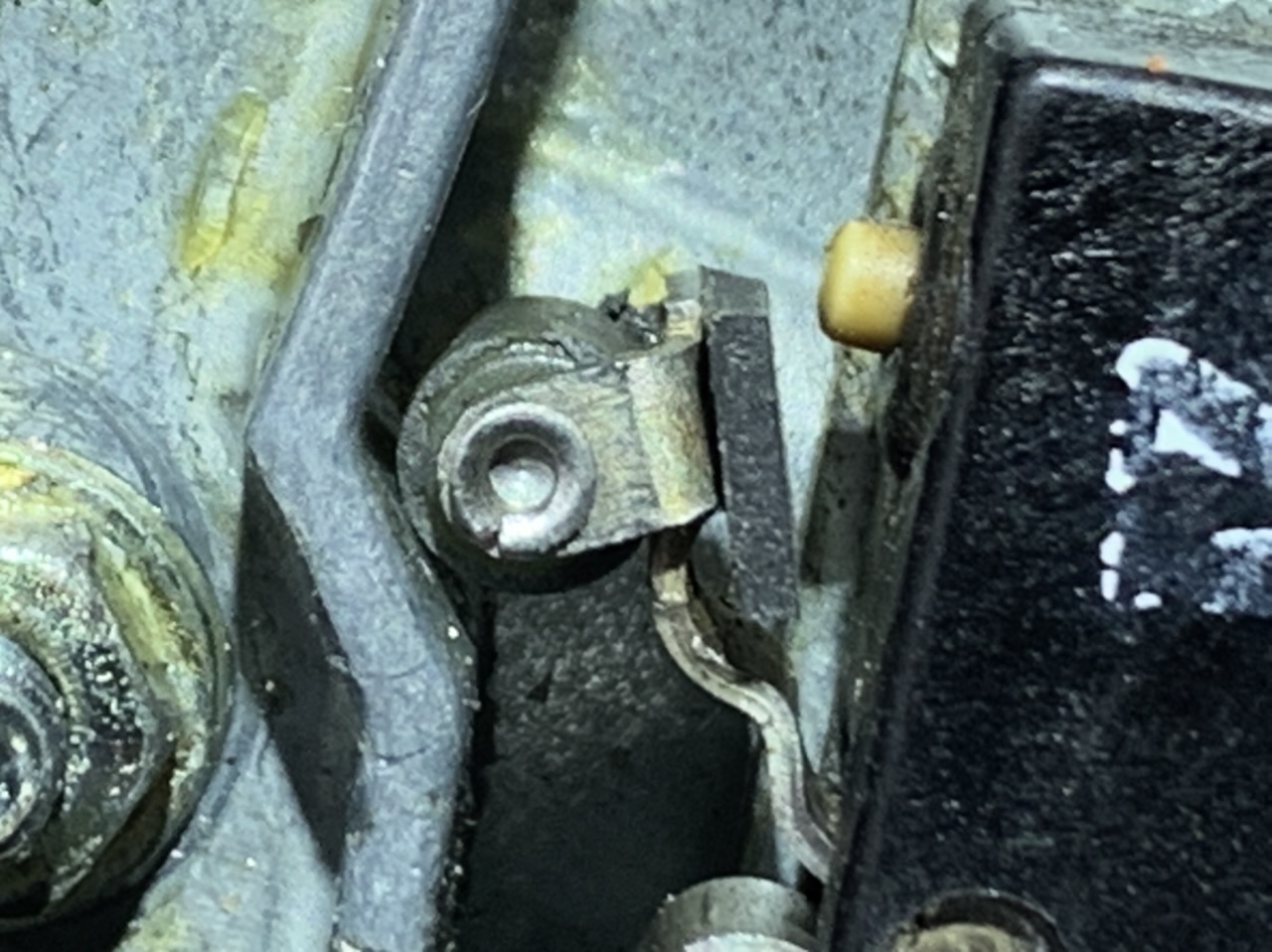

Comme j ai du temps moi aussi j ai ressorti mon carton de leves vitres. Voilà le switch et la butée réglable

Tu veux dire la?
Messages : 2167
Re: [3200 ] Vitre conducteur problèmes
Yes c est bien ça. Juste derrière tu as la butée quand la vitre est en position haute

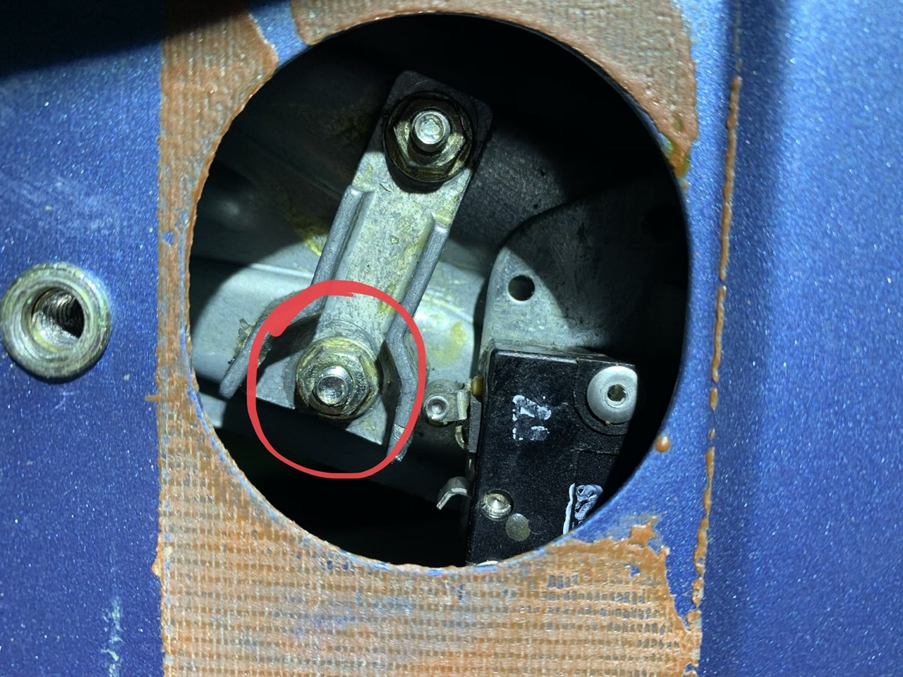

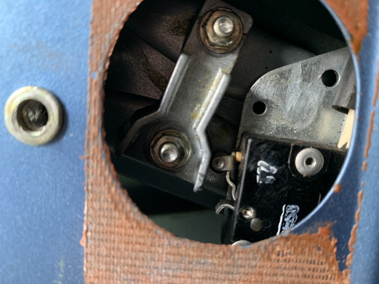

Et donc c est bien le contacteur.
Et il faut faire quoi, tordre la patte? Rajouter une entretoise, je crains que ce ne soit pas durable.

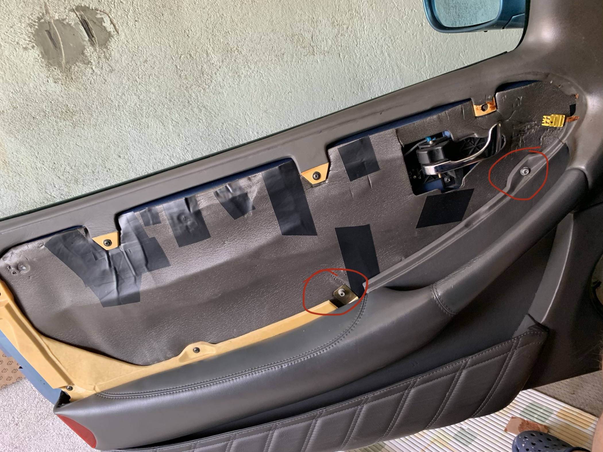

G
Il y a une troisième vis btr plus longue je ne sais plus où elle va. Une idée?

sur la vue éclatée du système mécanique de la vitre
il y a des vis repérées 7 et 10 , celle de gauche à l aire plus longue :?:
je n ai pas vue par contre les fix des garnitures...ce n est pas indiqué
peut-être celle la ?
:D

Ha oui ta petite roulette s est mise de travers c est ça ? Si le switch est ok tu peux juste la remettre droite, sinon démonter et changer le switch à roulette, ça se trouve mon frère m en avait donné un ', je crois qu il y en a dans les machines d imprimerie et autres...
Du coup tu as déjà remonté ? La vis btr c est pas celle dessous l accoudoir ?

J ai résolu le problème, en rajoutant un petit carré de caoutchouc de 2 par 2 sur le contacteur.
Et ca fonctionne.
Messages : 10463
Bon alors, pour les pas malins dans mon genre...
Il faut desserrer l écrou. Ce qui n est pas si simple. Clé de 7 qui ne passe pas bien. On dessere, on rapproche. On resserre.
