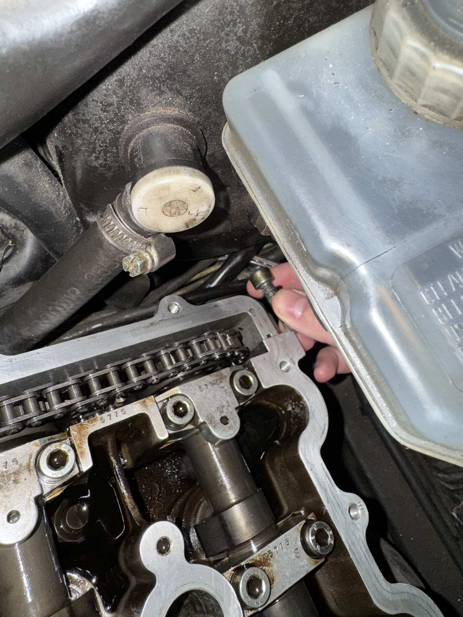

Non ici c'est bien les vis des caches qui sont montées au Loctite, je pense par un mécano zélé car ça semble avoir déjà été démonté.
Et je viens d'aller vérifier, il y a bien la place pour sortir les vis :
Re: Tendeur de chaine AAC 24v
Il me semblait bien et je viens de vérifier: la doc dit de montet les vis au loctite. Je sais pas pourquoi.
Sur ma GT avec un master vac plus gros y a pas la place entre la vis et le master vac. Toi t as encore les freins des biturbo/shamal

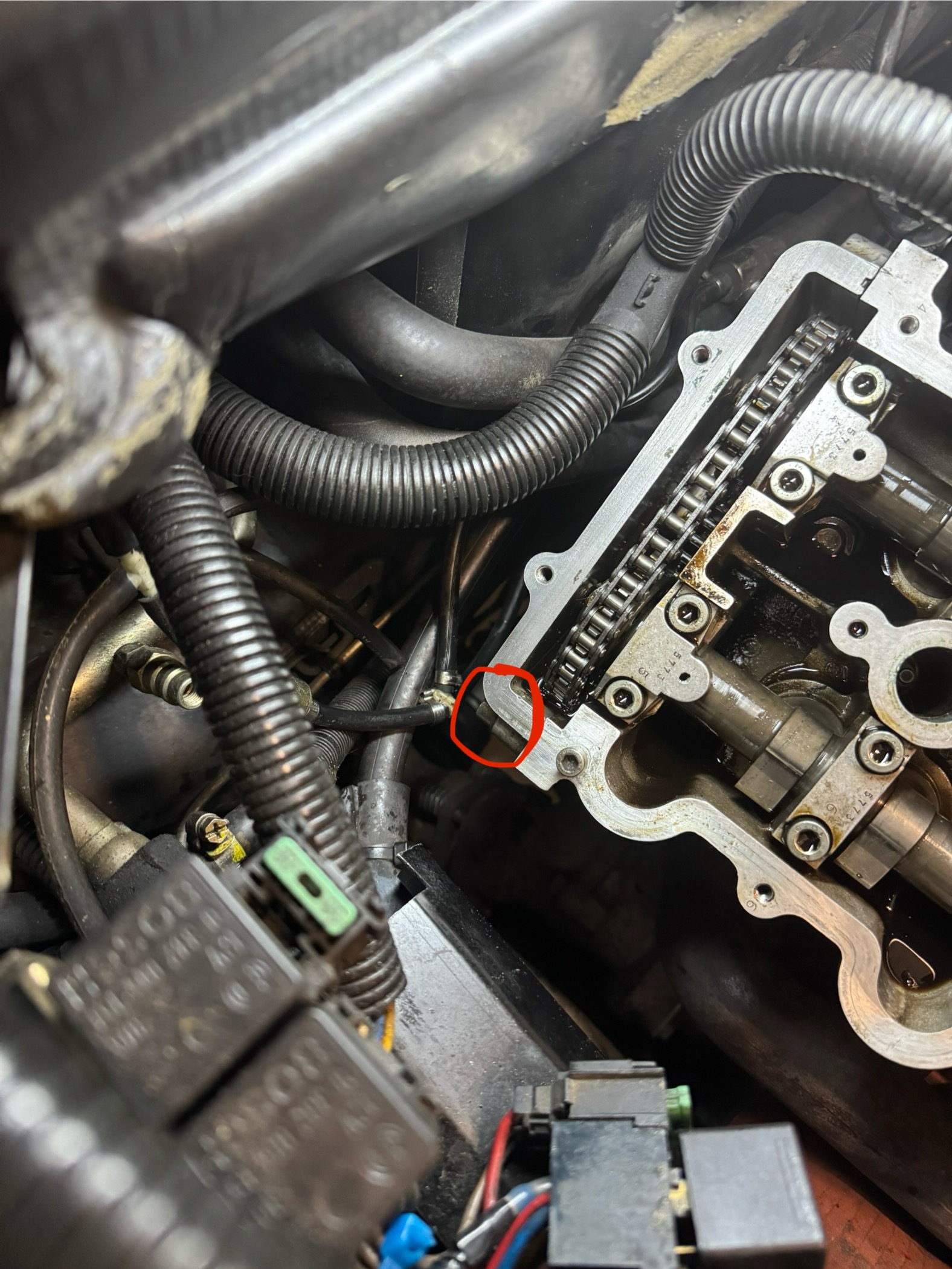

Bon je me permets de polluer le topic mais c’est pour la bonne cause. Je confirme qu’on peut sortir les chaînes sans bouger le moteur, en tous cas sur une Ghibli 1ère série. J’irais même jusqu’à dire que ça n’est pas compliqué si on fait abstraction de la loctite…
10 vis M8 dans la longueur entre les culasses et la cloison pare-feu avec tout le bordel qui passe par là, donc pas beaucoup de place pour les sortir. Je m’en suis tiré avec un « mini-cliquet » tel que celui-ci : https://amzn.eu/d/dry5hew
Qui a l’avantage d’être en acier et avec une empreinte H à l’extrémité qui permet d’y mettre la rallonge pour faire levier. Il m’a fallu rajouter encore une clé allen dans la rallonge pour avoir assez de couple pour décoller la Loctite. Une clé allen courte doit pouvoir faire l’affaire si tant est qu’on ait ce qu’il faut pour faire levier.
Le décapeur thermique n’est pas suffisant pour atteindre la température nécessaire à « casser » le frein filet, Loctite recommande 250°. Chalumeau ou chauffe boulon obligatoire.
Malheureusement j’ai abimé une des vis si bien que je ne parviens pas à la sortir, par chance c’est la plus accessible mais pour le moment je suis coincé, faut que je réfléchisse. Si quelqu’un a une idée… Les chaînes du coup. Maintenant que j’en ai sorti une je peux prendre les mesure et tenter de trouver à moins cher que les 360€ (pièce évidemment) demandés par les revendeurs italiens

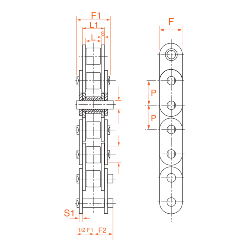

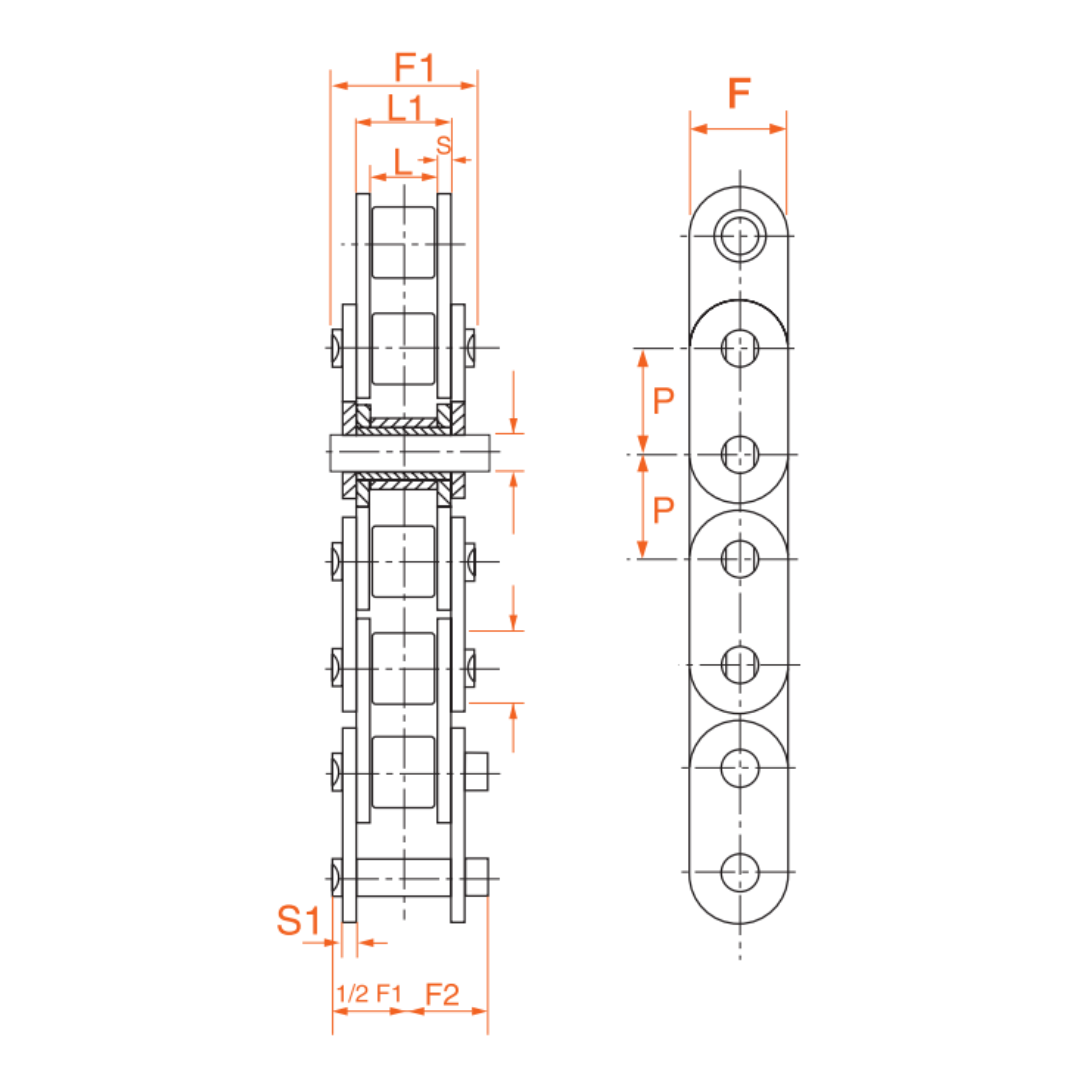

A toutes fins utiles, voici les dimensions mesurées (la précision au centième est pas forcément utile ni pertinente mais comme c’est pas du métrique ça peut aider) :
P = 7,75
F = 7,57
L = 5,8
L1 = 8,9
F1 = 13,8
S = 1,5
S1 = 1,3
Diamètre des rouleaux = 4,75
Je suppose qu’ils est recommandé de remplacer également les pignons, on verra si je les trouve à prix raisonnable. Ils sont très légèrement marqués mais je n’aurais pas de remords à les remonter en l’état.
Y’a plus qu’à !

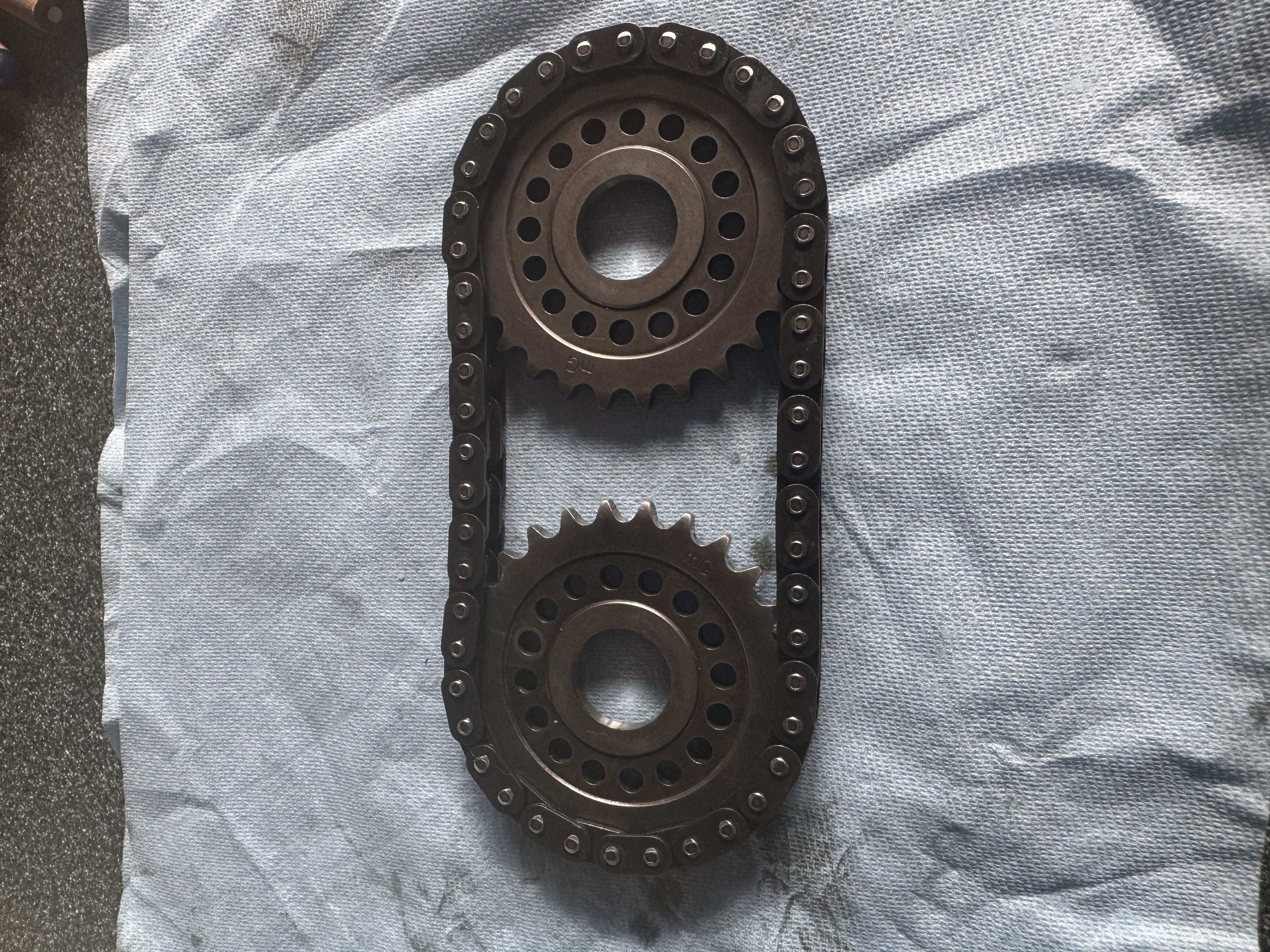

Bon petit résumé de mes recherches ce matin.
Les dimensions ne correspondent à aucun standard de chaînes à rouleaux. D'ailleurs il semblerait que ce soit plutôt une chaîne à douilles (bushed chain) si j'ai bien compris la différence c'est que le rouleau est libre entre les plaques tandis que la douille est plus ou moins sertie dans les plaques intérieures. Ca semble être couramment utilisé pour, comme par hasard, les chaînes de distribution.
En regardant de près on voit qu'il y a des inscriptions sur la chaine : "MORSE" d'un côté et "ITALY" de l'autre. Il y a aussi inscrit "mG" sur les pignons.
Il y a un BorgWarner Morse Systems en Italie qui fait de la chaîne de distribution, pas besoin de chercher plus loin d'autant que de toute façon, même s'ils fabriquaient encore de la chaîne dans ces dimensions, c'est un énorme équipementier automobile qui ne vend pas au détail.
Je continue mes recherches...

Oui c est bien Morse. Et ils ont été acheté par quelqu'un.
Toi t'as sûrement cherché dans les standards ISO. Mais apparemment les motos souvent ne sont en iso mais en impérial.
