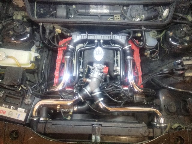

Cela fait très longtemps que je ne vous ai pas parlé de cette
2.24v, bientôt 2 ans ! Beaucoup trop longtemps devrais je dire
Depuis tous ce temps le moteur tourne (pas parfaitement prm max 5000tour/min), les flexibles de frein ont étaient remplacer, le circuit hydraulique purger (une belle saloperie à purger cet embrayage
), les pare-chocs avant et arrière tomber nettoyer dégoudronner (traverse arrière bien oxydé
), la boite de vitesses et le ponts arrière vidanger, le faisceau électrique épuré (suppression d'une alarme, suppression de deux antennes avec chacune leurs propre faisceau électrique
), fabrication de vis pour les feux de position et clignotant avant, j'en oublie surement...
place à quelques photos.

Pour le problème moteur, je n'ai aucune idée s'il était déjà présent avant, les courroies avaient plus de 15 ans à mon avis, mon père et moi l'avons redémarrer pour s'avoir s'il y avait des dégâts mécaniques mais il était hors de question de pousser le moteur dans ses retranchements au risque de faire une salade de bielles.
Niveau mécanique nous avons remplacé la pompe à eau, la courroie de distribution ainsi que les 3 courroies d'accessoires, vidange moteur, remplacement du filtre à huile ainsi que les 2 filtres à essence, les 6 bougies d'allumages, et pas mal de joint torique ainsi que les durites d'essence (surtout les 2 qui sont au niveau du répartiteur d'admission qui étaient devenues moles et collantes).
Je souhaitais contrôler la pression de carburant ainsi que de faire réviser les 6 injecteurs mais pas eu le temps.
Les symptômes sont les suivants, à froid mon moteur à des trous à l' accélération et à chaud (pas essayé à froid
) un régime maximum à 5000tr/min avec une rupture et également des trous à l’accélération (mais beaucoup moins prononcés) .
Effectivement mon problème semble similaire à celui de nicodecrosville
Pour le thermocontact, j'ai simplement été voir le fabriquant de mon radiateur et il m'en a donné un autre d'occasion qui fonctionne très bien. le radiateur est en cuivre avec des boite à eau en acier. je suis moyennement content de ce radiateur, je n'arrive pas a étancher la durite du bas. La durite du haut est placé trop haute à mon avis car elle tape contre la durite de sortie de l'intercooler droit. Pour finir les boites à eau tapent dans la traverse (bref ce n'est pas au point
) je compte aller voir avec le fabriquant.

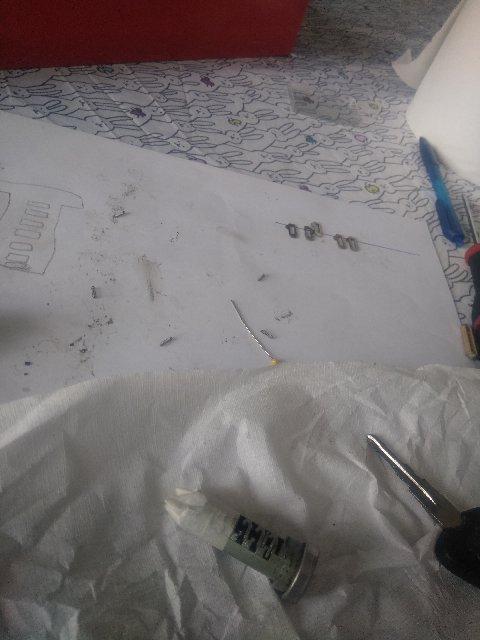

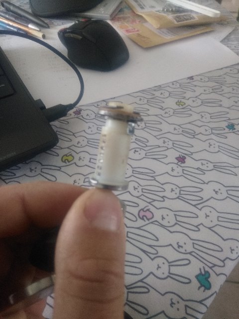

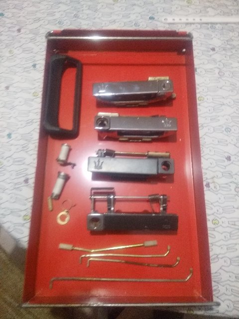

Hier j'ai bricolé des poignées de porte que j'ai acheté en Angleterre, une gauche nickel et une droite avec les filetages cassées.
Quand j'ai acheté la voiture, il y avait deux poignées cassées dans le coffre, j'en ai refait une avec deux.
Je me suis également attaqué aux serrures qui n'ont pas de clés, les démonter, les nettoyer, trouver les combinaisons de "pistons" qui correspondes le plus aux clés de ma voiture et pour finir modifier les "pistons" qui ne sont pas totalement alignés avec le barillet.
Un travail long et minutieux.
