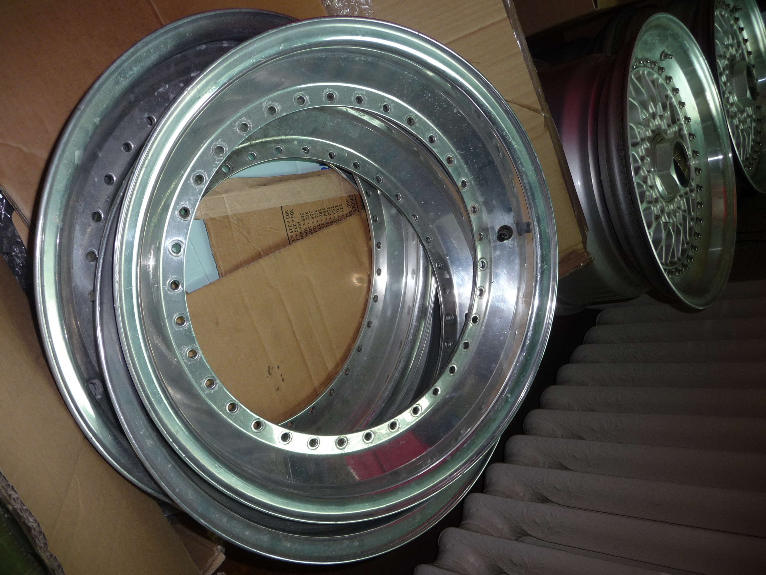

Je viens donc, après pas mal de recherches, de trouver à un prix raisonnable un ensemble de 4 BBS originales (RS039 et RS040) sur labaie, PCD de 4x114.3, 7J16 et 8J16, ET24 (donc des specs qui conviennent) en bon état mécanique, un peu de corrosion filamentaire de l'alu et de corrosion électrochimique au niveau des vis/écroux, mais rien de grave.
Je devrai les rénover (démontage pour repolir/repeindre les pièces), faire repercer les centres chez un pro, changer la visserie et remonter les jantes en refaisant les joints.
J'expliquerai la démarche et les précautions à prendre (il y a des horreurs...).

Question aux sachants de l'usinage.
Je dois faire quelques adaptations sur mes roues BBS.
Concernant l'orifice central de la roue, il est de 72 mm alors que le moyeu de l'Indy est en 65 mm.
A mon avis, aucun souci à mettre une bague de centrage, l'orifice central a pour but principal le centrage, pas la fixation et le support qui sont essentiellement assurés par le système de goujons/boulons.
Je la prendrai toutefois en alu forgé (pas en polycarbonate) pour éviter les problèmes de dégradation à cause de l'échauffement (par les disques) parfois rapportés pour le polycarbonate.
Je dois aussi repercer mes roues avec de nouveau trous de fixation en 4x130.
Les trous actuels ont un diamètre de 15 mm, avec un évasement conique (pour un bon centrage) jusqu'à 25 mm en face avant, l'épaisseur de la roue dans cette zone étant de 20 mm.
(à ce sujet, les roues Campagnolo ont une épaisseur très importante au niveau des trous de fixation, environ 45 mm! peut-être parce que les propriétés structurales du magnésium exigent cette épaisseur pour assurer une fixation sûre)
C'est de l'alu forgé qui tolère bien ce genre d'usinage et les épaisseurs nécessaires de matériau sont là mais, pour faire propre/précis et garder les bonnes propriérés mécaniques de l'alliage forgé, je pense qu'il faut faire ça avec une fraise (pas une simple perceuse).
De plus le positionnement doit être très précis à mon avis, donc de préférence il faut un outil à commande numérique.
Je me demande aussi si ce ne serait pas préférable de travailler sous aspersion d'eau pour éviter un échauffement local trop important qui risquerait de fragiliser le métal dans la zone de perçage (transformation microstructurale, contraintes).
Pour les belges, est-ce que vous pourriez me conseiller une petite boîte d'usinage qui pourrait faire ce type de travail et qui bosse bien?
J'ai repéré celui-ci par exemple à BXL: http://www.mtasprl.be/page.asp?DocID=112838 mais il semble que leurs fraises travaillent à sec...
Enfin les goujons de l'Indy sont probablement très longs pour pouvoir passer au travers de la roue Campagnolo et ils dépasseront (je ne vais pas les raccourcir) du plan du capuchon en alu de la roue BBS si je veux remonter celui-ci.
Je devrai donc sans doute aussi percer 4 petits trous dans chaque capuchon. La tôle d'alu est mince, je pense pouvoir faire ça moi-même à la perceuse.
Les trous seront de petit diamètre et je pense que les goujons se verront à peine.
Les avis sur l'usinage sont les bienvenus!

Je viens de recevoir un jeu de quatre lips 16" achetées sur labaie pour un prix raisonnable.
Ce sont des produits BBS RS originaux (numérotés), pas des repros.
Elles sont en très bon état, pas de griffures, rondes et quasi plates (sur une seule j'ai mesuré un écart de planéité de 0.7 mm, pas de souci).
Je recherchais seulement deux lips de 1.5" mais le vendeur n'a pas voulu séparer son lot.
J'ai donc deux lips 1.5x16 et deux autres 2.0x16 pour pouvoir bricoler mes roues :D .
Je pense utiliser les 1.5" sur l'avant en remplacement des 1.0" actuelles, ce qui me passera la largeur à 7.5" au lieu de 7.0", et le déport de 24 mm à 18 mm (je rappelle que le déport des roues originales est de 21 mm).
Je vais en effet monter les mêmes 225/60 R16 sur les quatre roues et je souhaitais ne pas avoir trop de différence de largeur de jante entre l'AV et l'AR comme ça aurait été le cas si j'avais conservé les jantes de 7.0 à l'avant (il y a 8.0 à l'arrière).
En plus ça va légèrement déporter le pneu AV vers l'extérieur, ce qui est une sécurité pour ne pas toucher les éléments de direction/suspension (un 225 moderne est en effet sensiblement plus large qu'un 215 classique, plus que les 10 mm sur le papier).
A l'AR, je vais sans doute conserver les lips de 1.5" actuelles (avec un déport des roues de 24 mm).
J'aurais bien monté les lips de 2.0" (qui devraient passer question encombrement) pour éventuellement faire des jantes de 8.5" à déport 18 comme à l'AV.
Mais un 225/60 ne doit en principe être monté que sur une jante de 8.0" au maximum si on veut respecter les préconisations des fabricants.
Au-delà en effet, le pneu commence à être "stretched" et nécessite une surpression de gonflage pour éviter la surchauffe des parties extérieures de la bande de roulement.
Et il n'y a plus de pneus vendus dans la dimension 245/55 R16, et seulement deux modèles en 255/55 R16 (seules ces deux dimensions seraient compatibles au niveau circonférence): un Toyo R288 qui est un pneu typé plutôt piste (même s'il est homologué sur route) et un Michelin Pilot Sport (pneu classique) qui coûte entre 450 et 500 euros le boudin :shock:
En plus, aucun de ces modèles n'est produit en 225/60 R16 pour l'AV, ce qui m'obligerait à avoir des modèles assez différents entre AV et AR, avec un risque de comportement imprévisible dans des conditions non idéales (pluie par exemple).
Sans oublier que l'équilibre AV/AR serait déjà assez modifié en mettant des pneus plus larges à l'AR (augmentation du sous-virage)...
Je pensais ensuite revendre les lips en trop, mais je pense que pour le moment je vais les garder, on ne sait jamais :lol:
