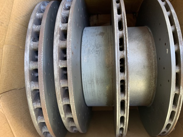

Je viens de faire rectifier des disques de spare, ghibli, qp4.
Une idée de comment les traiter pour éviter qu ils ne s oxydent?
![259AD91C-C5E3-4571-8F7C-95FB97E03421.jpeg (3.16 Mio) Consulté 1606 fois 27 mm avant et 17 mm arrière](./download/file.php?id=1671&t=1&sid=c7a56f0b9173342b553a0f2edf507351)
- 27 mm avant et 17 mm arrière

Tu ne peux pas vraiment éviter l'oxydation, c'est de la ferraille et pas de l'inox.
Si les surfaces sont bien polies, ça tiendra un peu mieux au début (pour les internes, tu oublies).
Tu peux éventuellement passer un chiffon huilé, éventuellement du Wd40 ou autre hydrophobe (tu nettoieras bien avant remontage) et stocker dans un endroit sec.

Ou vaporiser de la graisse cuivré, Loctite 8007 mais tu est bon pour un bon nettoyage avant montage.

Il n'y a aucun probleme et c'est meme bien d'avoir des disques de freins rouillés: ils sont abrasifs, ne peuvent pas flamber et accelerent le rodage des plaquettes.
