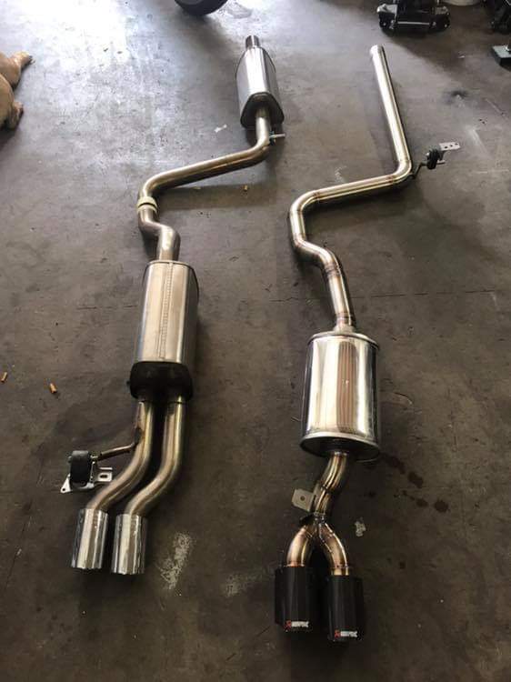

J'ai trouver un autre hier soir à coter de chez moi. Il semble être doué. Mais semble aussi quand ont lui parle être Mr je sais tout sur inox...
Prix mini 800e également
En inox 2mm 304 ou 318. Inox alimentaire.
Sa me paré pas énorme pour des colecteur qui supporte des turbo.. Je doit aller a Auxerre lundi prochain je passerai voir le personnage. Au téléphone c'est compliqué.

biturbo1984 a écrit :J'ai trouver un autre hier soir à coter de chez moi. Il semble être doué. Mais semble aussi quand ont lui parle être Mr je sais tout sur inox...
http://mcflyconcept.com/
Pour des collecteurs et avec les turbos, mieux vaut un inox réfractaire avec bcp de chrome et nickel, comme le 310 que tu mentionnais avant.

Oui c'est ce que je lui ai dit.. Mais rien à faire.
Et ma dit que mon soudeur tuyoteur n'avais que reprendre ses études..
Sa en dit long sur le personnage

Apparemment il sait bien souder: le X-pipe, le pot de détente...
Mais ces pièces ne sont pas surchauffées.
Un collecteur de sortie compact, avec turbo au cul, c'est une autre histoire, du réfractaire suffisamment épais est sans doute préférable. Le coût additionnel pour du 310 ne doit pas être énorme par rapport à la MO.
C'est lui qui préconise de l'inox alimentaire?
