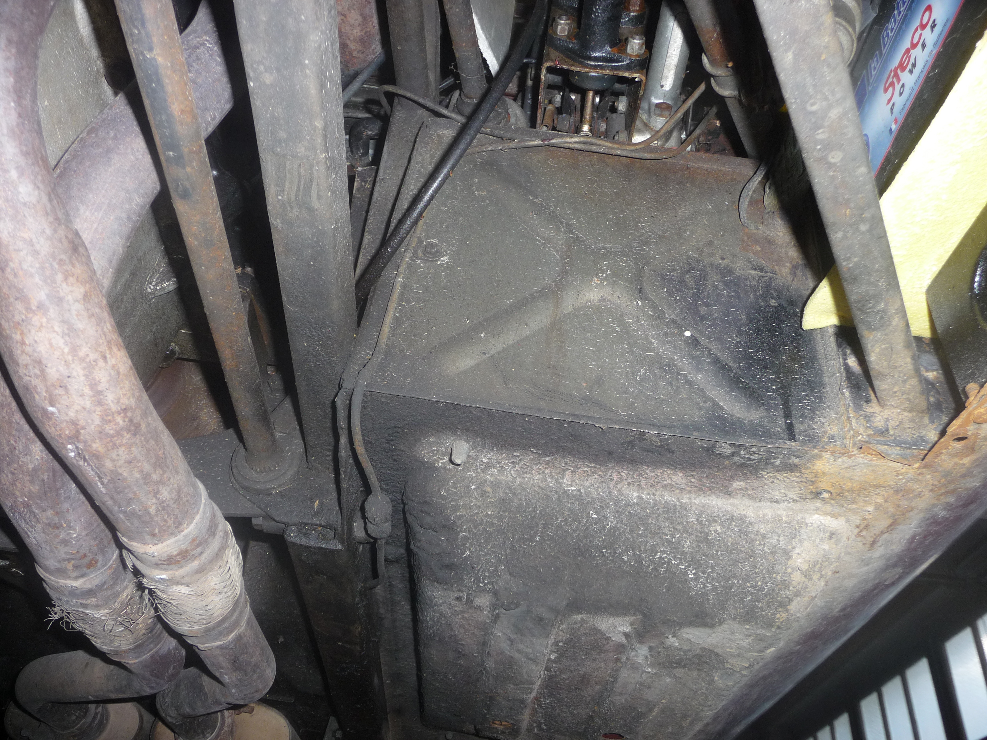

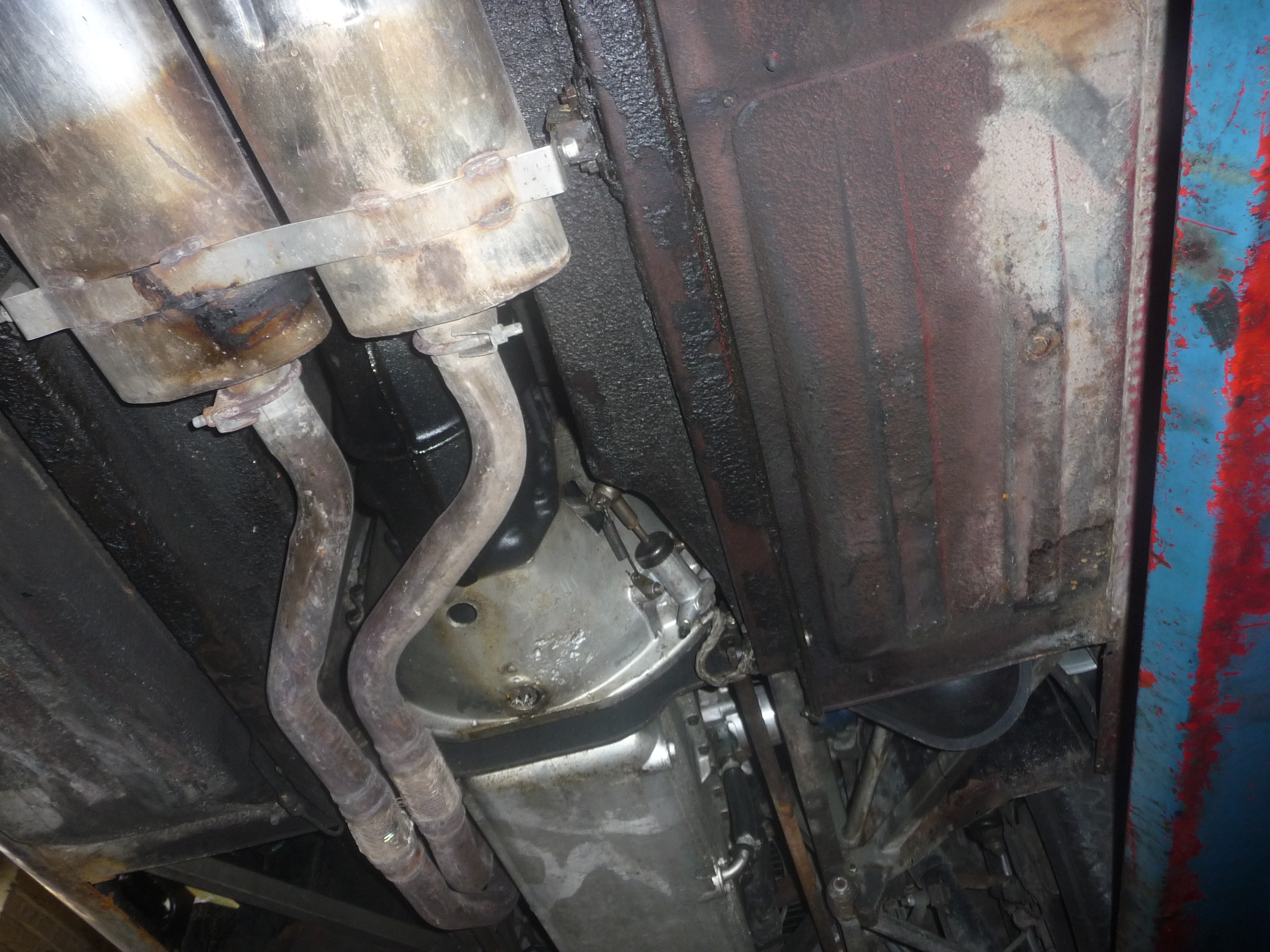

Ici par exemple, pose d'une ligne inox à la place de la ligne acier d'origine avec soufflets en sortie de collecteurs:
Maintenant, c'est sûr que les turbos n'arrangent rien.
Tu devrais quand même demander à un fabricant de lignes inox
Tu es sûr que des refabrications en inox ne conviendraient pas, même avec cette différence de coefs de dilatation?
Parfois on met une sorte de soufflet ou tresse dans la ligne pour rattrapper le jeu.

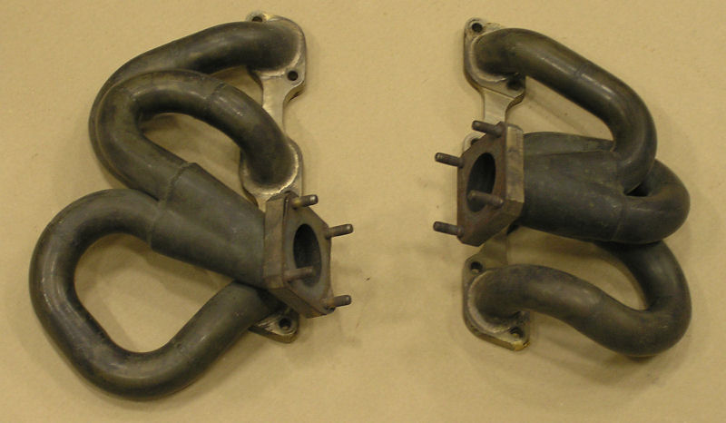

Les Ghibli Open Cup avaient des collecteurs en inox et ça marchait pourquoi ça ne marcherait pas? Tout comme les Alfa 75 turbo Imsa et ça marchait aussi

Tu aurais une photo des collecteurs inox de la cup, Fred?
Je les ai changés sur la 2,5.
Sur les autres, pour l instant ça va.... mais je ne me fais pas trop d illusion, ça m étonnerait qu ils ne fissurent pas.
