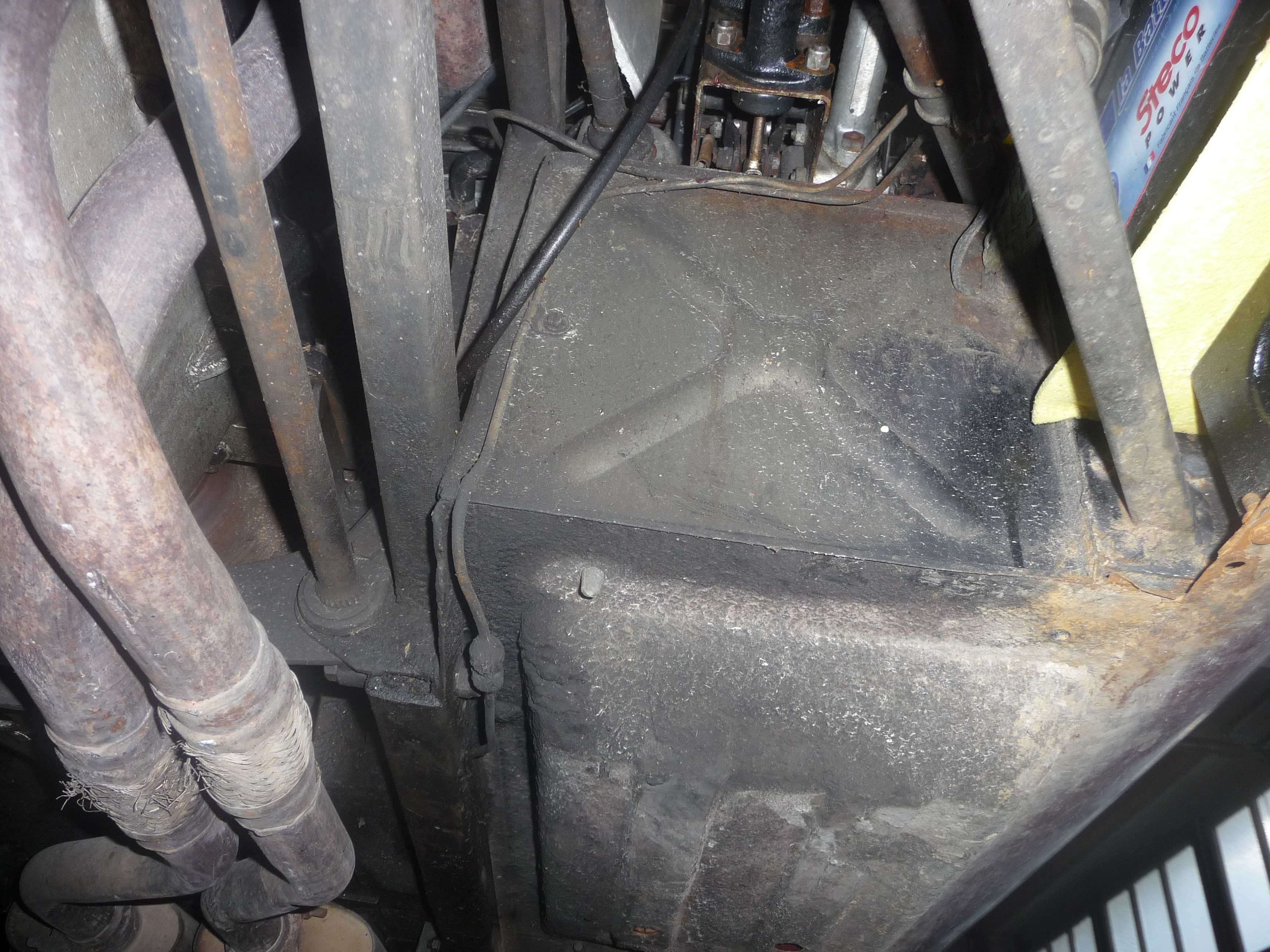

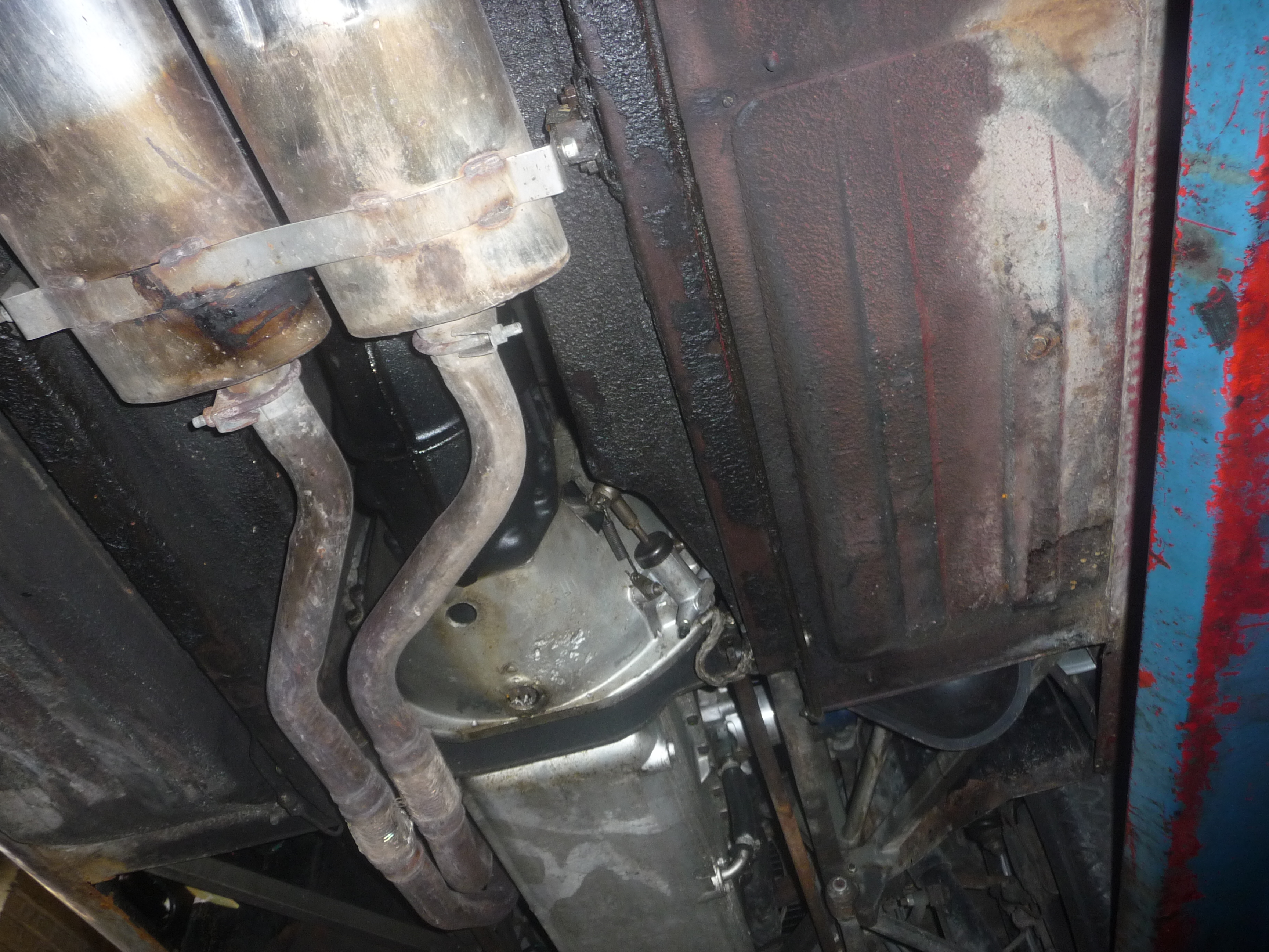

Ici par exemple, pose d'une ligne inox à la place de la ligne acier d'origine avec soufflets en sortie de collecteurs:
Maintenant, c'est sûr que les turbos n'arrangent rien.
Tu devrais quand même demander à un fabricant de lignes inox
Tu es sûr que des refabrications en inox ne conviendraient pas, même avec cette différence de coefs de dilatation?
Parfois on met une sorte de soufflet ou tresse dans la ligne pour rattrapper le jeu.
