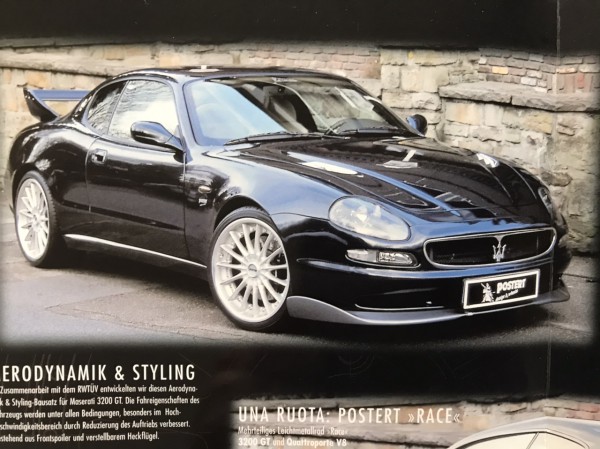

Je remets la photo de la 3200 Postert

3200 et 4200 sont des véhicules "modernes".Konimino2 a écrit :Je remets la photo de la 3200 Postert
L'aérodynamique à cette époque avait déjà fait bcp de progrès et les voitures étaient systématiquement équipées de parechocs de type spoiler à l'AV et de becquets à l'AR.
Sans parler des exercices plus ou moins heureux de tuning...
Les véhicules dont je parle dans ce fil (génération 60-70) sont d'une génération plus ancienne, avec au départ pas de spoiler à l'AV ou de becquet à l'AR.
D'où les pbs souvent rencontrés de médiocre appui au sol à haute vitesse pour ceux des véhicules qui avaient des performances élevées.
A cette époque plus ancienne, on peut dire que le petit spoiler de la Merak dès le milieu de la décennie 70 pour une voiture de route est une sorte de précurseur pour corriger le délestage de l'AV.

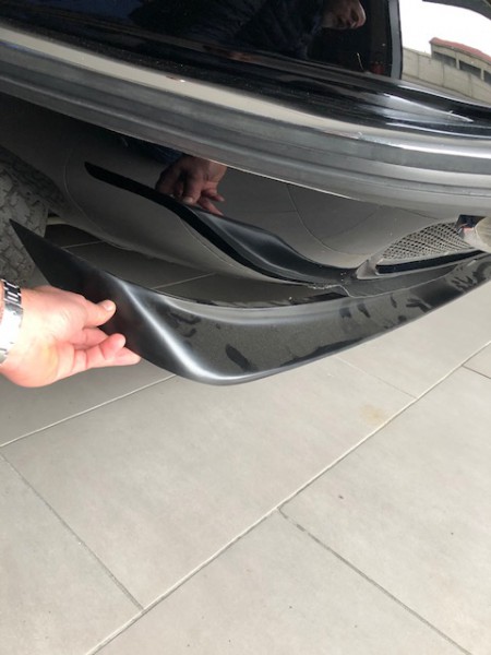

Candini m'informe que le spoiler de Merak qu'il fait refabriquer est en fibre de verre, comme l'original.
Donc pas vraiment flexible pour éventuellement se conformer à la courbure de l'Indy au cas où elle serait différente de celle de la Merak.
Je préfère attendre qu'il fasse un test sur Indy, le jour où il en a l’opportunité.

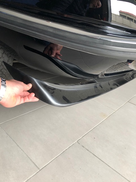

Candini a fait des tests pour voir si le spoiler de Merak peut s'adapter sur Indy.
Bah non
Il est à la fois trop large et avec une courbure insuffisante:
En pratique, malgré sa relative flexibilité (c'est du polyester) il faudrait pas mal bidouiller/couper pour pouvoir éventuellement le monter .
Du coup, et au regard du prix assez élevé, j'ai renoncé et j'ai approvisionné une vulgaire lame de VW Golf1 type GLS (pas GTI).
C'est une repro assez bien faite, en ABS.
A mon avis, suffisamment fine et étroite, et de plus discrète (on la verra à peine sous le parechocs de l'Indy):
A seulement 10 roros , ça ne me coûtait pas grand chose d'essayer.
Dernière fois que je suis allé chez Valenti, j'ai fais quelques tests avec.
Il lui manque aussi un peu de courbure, mais en la tordant un peu, elle s'adapte très bien.
Cette petite lame apportera exactement l'effet attendu, tant en termes de refroidissement que comme "avertisseur" de garde au sol .
Au centre sous le parechocs, celle-ci passera en effet de 17 cm environ à 12 cm, c'est exactement la garde au sol sous le carter moteur.
Reste encore à régler le pb de la garde au sol sous le résonateur central de l'échappement, car là il n'y a actuellement que ...10 cm
Ça me fera un ramasse-frites efficace pour pousser l'air sous le parechocs AV au travers des ouïes les plus basses et améliorer ainsi le refroidissement, d'autant que ça créera une dépression dessous/derrière dans la baie moteur, comme on peut le visualiser ci-dessous au point 1:

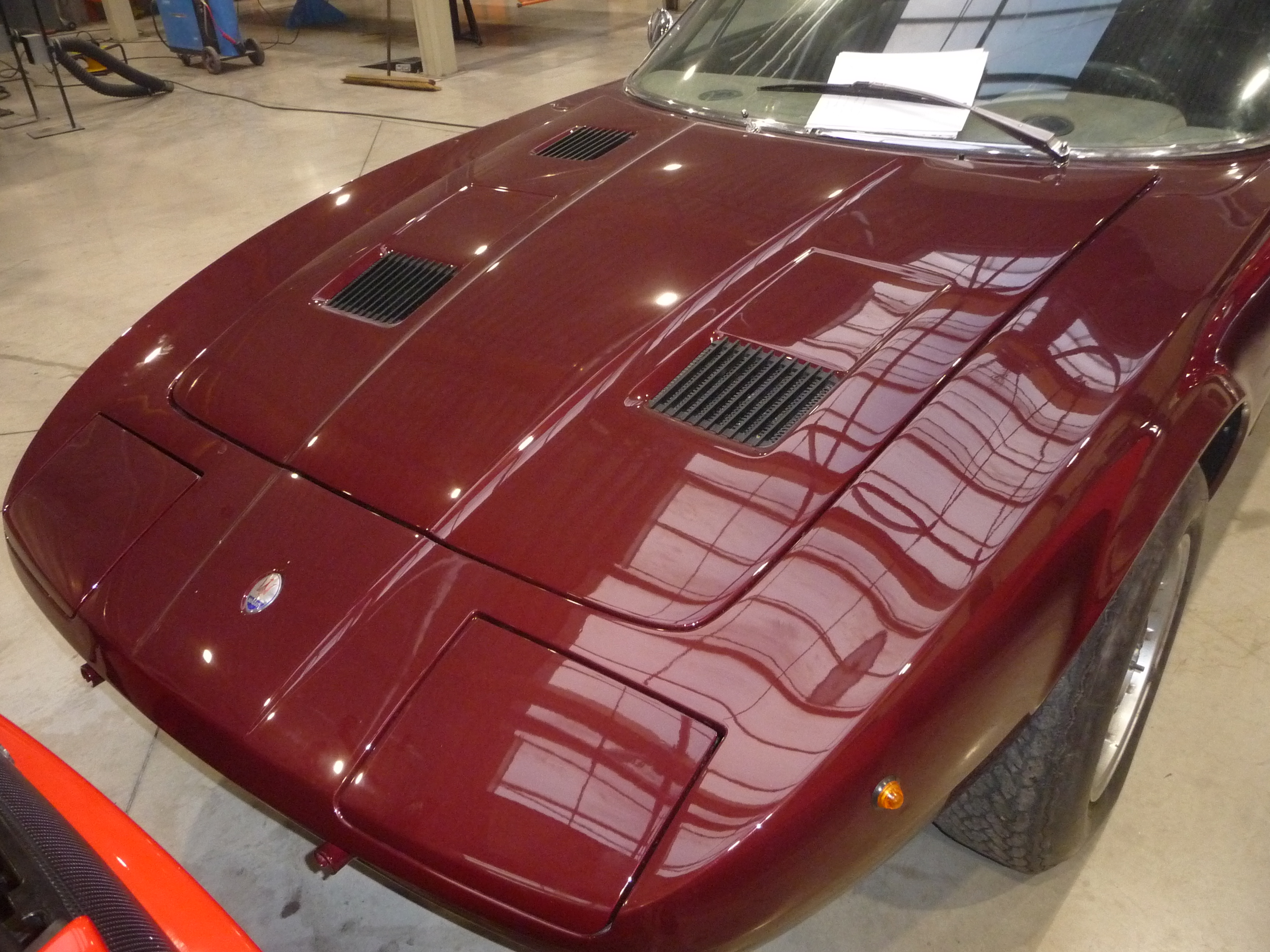

Et dans le cas de l'Indy, il y a deux grilles d'extraction d'air chaud sur le capot moteur, situées au bon endroit (vers le point 8):
Plus qu'à réceptionner cette Indy pour mettre ça en pratique
Bah non

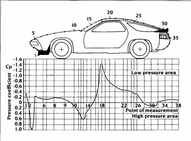

Hummm, Pas persuadé qu'une 928 soit meilleure avec ses appendices...
L'aéro de la 928 au départ était déjà mauvaise pour l'époque...
La première avec 240Cv ne roule pas plus vite qu'une Sm avec 180Cv et la suivante, peaufinée, en version S avec 300Cv pas plus vite qu'une Indy 260Cv crayonnée au pif...

J'ai mis le schéma de la 928 parce que c'est la seule pour laquelle j'ai trouvé ce type de résultats simples de dépression/surpression.
La forme de ce coupé représente assez bien celle de bcp de coupés, notamment celle de l'Indy avec un nez en coin et un AR fastback.
Ce schéma montre l'effet aile d'avion inversée du toit (et du capot) d'un tel véhicule, avec la déportance associée, qui rend en général le comportement moins stable à haute vitesse.
Et les résultats indiqués sont utiles pour comprendre où éventuellement positionner des ouïes d'aération sur le capot, ainsi que l'effet d'un spoiler AV ou celui d'un becquet AR par exemple.
Ne pas confondre l'efficacité aéro d'un véhicule (notamment son Cx) qui conditionne la vitesse max, et l'effet de l'ajout d'un spoiler ou d'un becquet qui peuvent parfois détériorer son Cx mais améliorer la pression au sol (et le refroidissement).
Les résultats de simulations que j'ai montrés en page 2 montrent ce type d'effets sur une Miata.
Quant à rouler à 260, non, pas mon objectif .
Ce que je cherche au départ, comme je l'ai déjà dit, c'est améliorer le refroidissement du moteur réputé un peu juste sur l'Indy, et installer un petit spoiler plus bas que le carter moteur ou l'échappement pour m'avertir de la garde au sol (très basse sur l'Indy), quand je passerai les gendarmes couchés ou les rampes de parking un peu raides quasi à l'arrêt.
