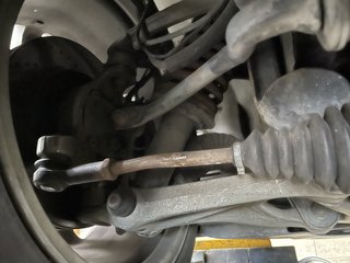

Re: biellettes de direction 3200GT
Publié : jeu. 11 mai 2023 10:14
par Almpassion08
la mienne a pris un choc, c'est pas grave en soit, mais je vais tenter la JRA- 537 je vous tiendrais au courant, c'est le para qui vas me couter la plus dans l'histoire
Publié : jeu. 11 mai 2023 10:43
par Konimino2
Ah oui ça a tapé fort
Publié : jeu. 11 mai 2023 12:13
par Almpassion08
Oui c'était déja comme ça quand je l'ai eu, pas de ripage, pas de jeu, mais c'est pas beau.
