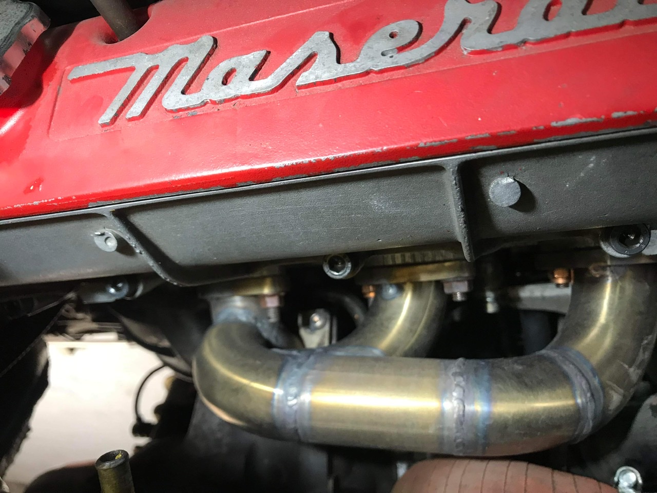

Effectivement, la fonte au prix de l'or. Et en plus avec une durée de vie pas infinie... :evil:
Personne n'a jamais essayé de faire fabriquer un collecteur en inox( des tubes et des brides soudées, avec la géométrie qui va bien)?
Peut-être qu'en petite série (il y a un marché) le coût deviendrait compétitif? :?
Et/ou ce serait une des pièces à refabriquer chez :Maze dans le cadre de l'effort "historique" pour les youngs?

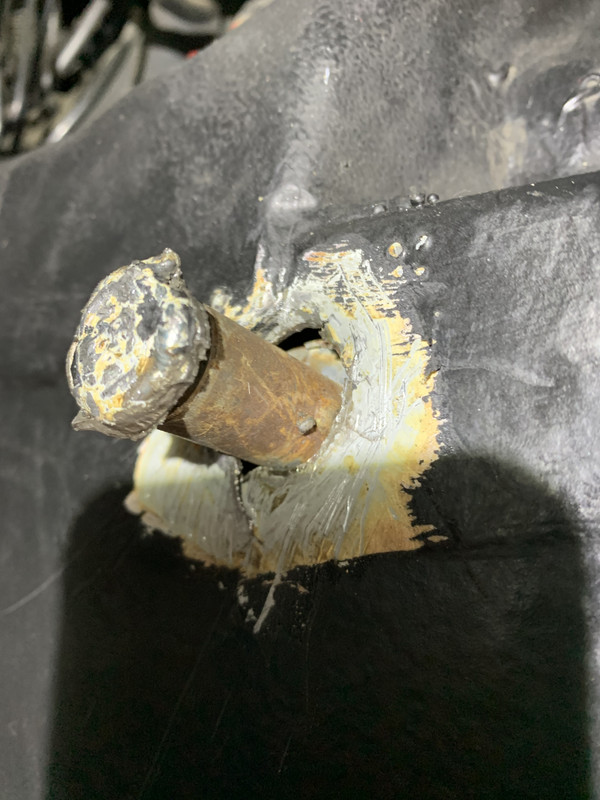

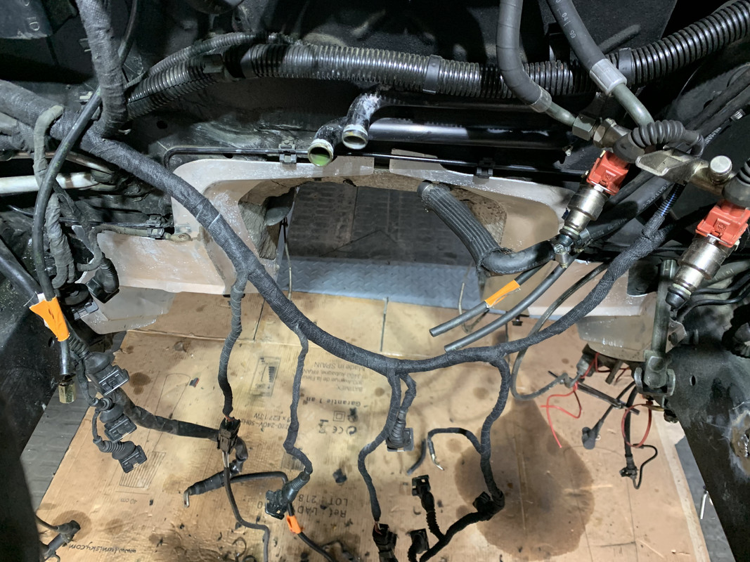

Les surprises du jour

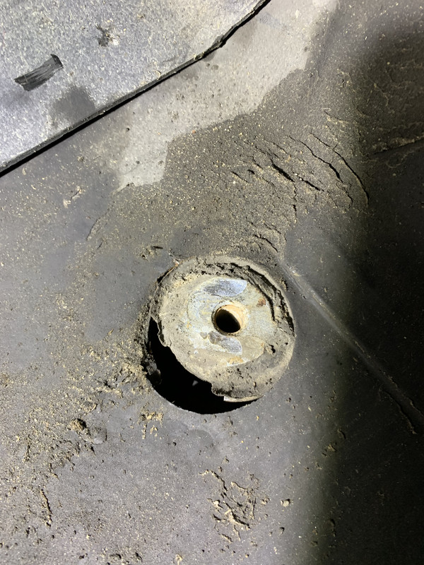

En nettoyant le compartiment moteur grosse surprise sur les soudures des 4 attachés du berceau. Une des soudures semblait pas très belle
Du coup je gratte il y a une sorte de mastic et le surprise
Le gougeon est complètement dessoudé
Pas d explication mais il va falloir ressouder

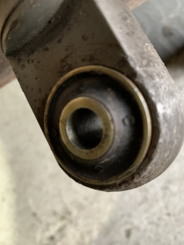

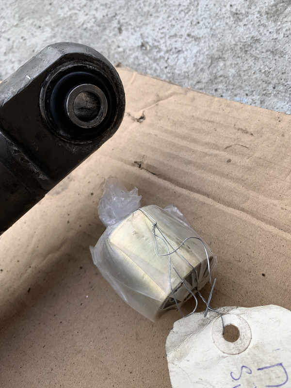

À changer également silenbloc amortisseur inférieur

Alex a fait refaire ceux de sa karif

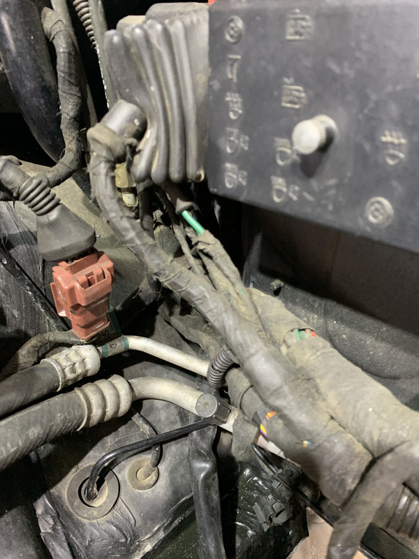

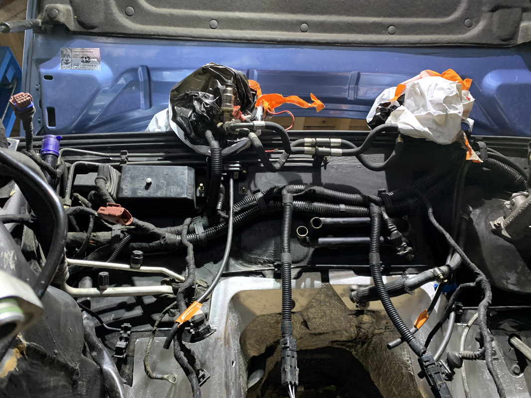

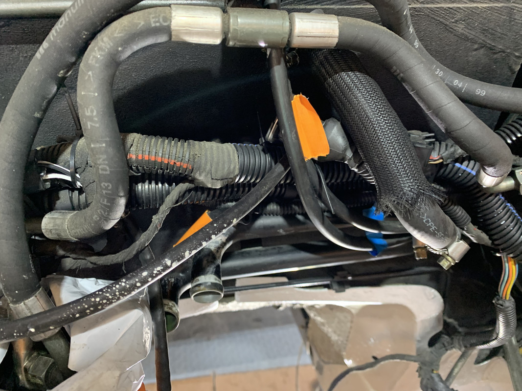

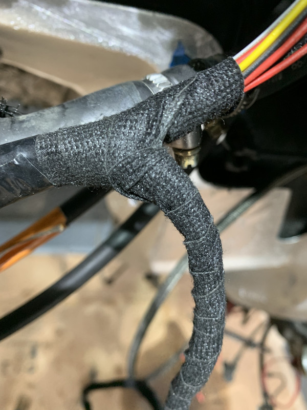

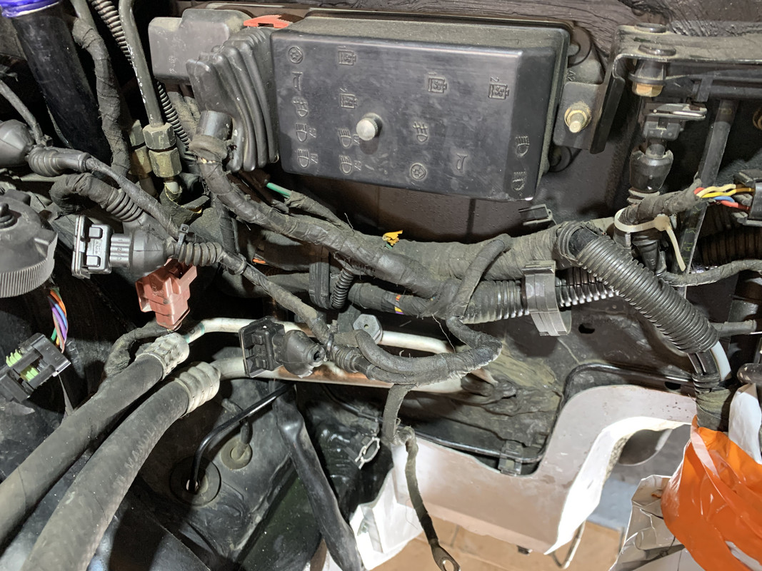

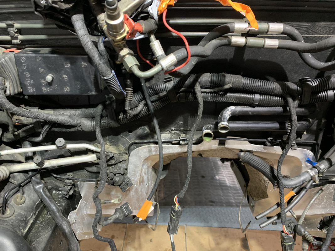

Travaux du jour
Remise en état du faisceau électrique le long du tablier
Avec la chaleur les gaines annelées deviennent cassante comme du verre du coup j ai viré les anciennes et refait le tape
Ça fait du bien car depuis le début c était moche
Fait aussi le silenbloc d amorto à la presse
Messages : 10566
Re: La grosse révision de ma 3200
C est sur qu il faut en profiter… tu ne remets pas de gaines?

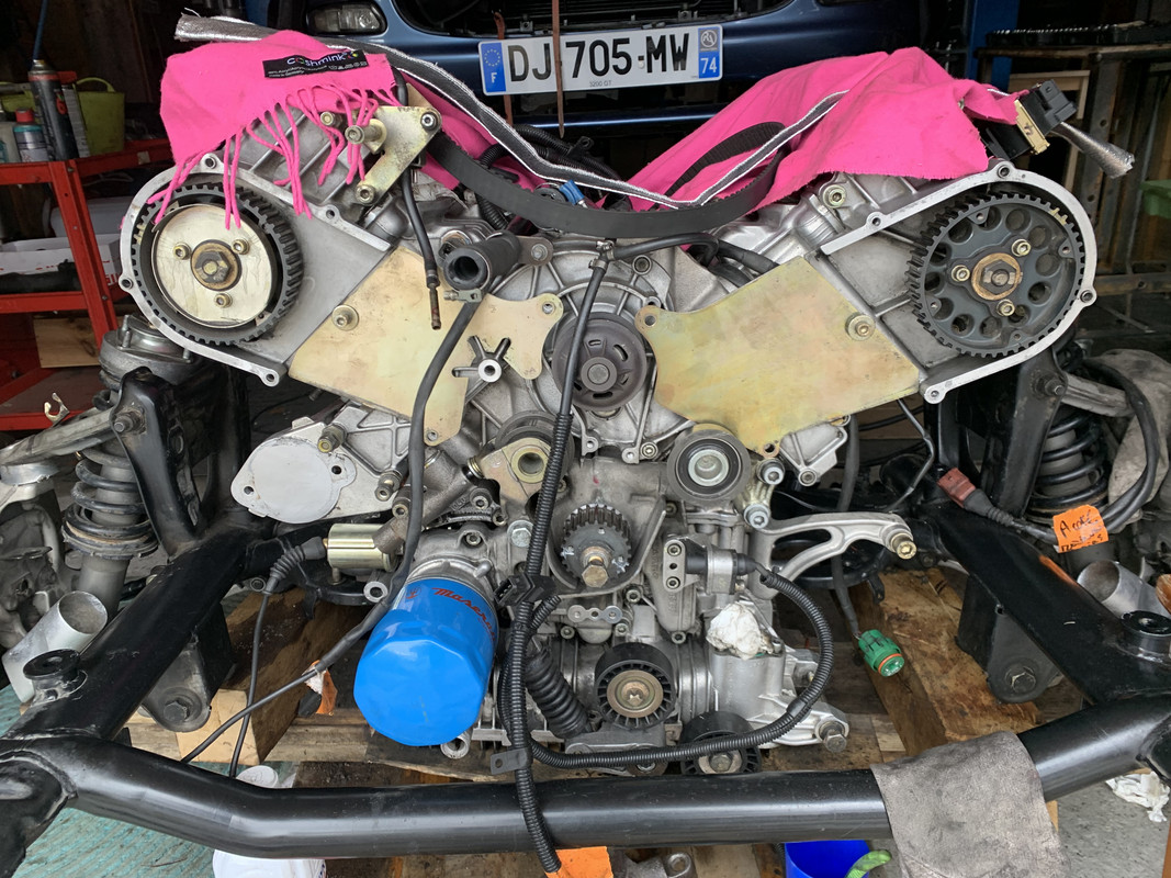

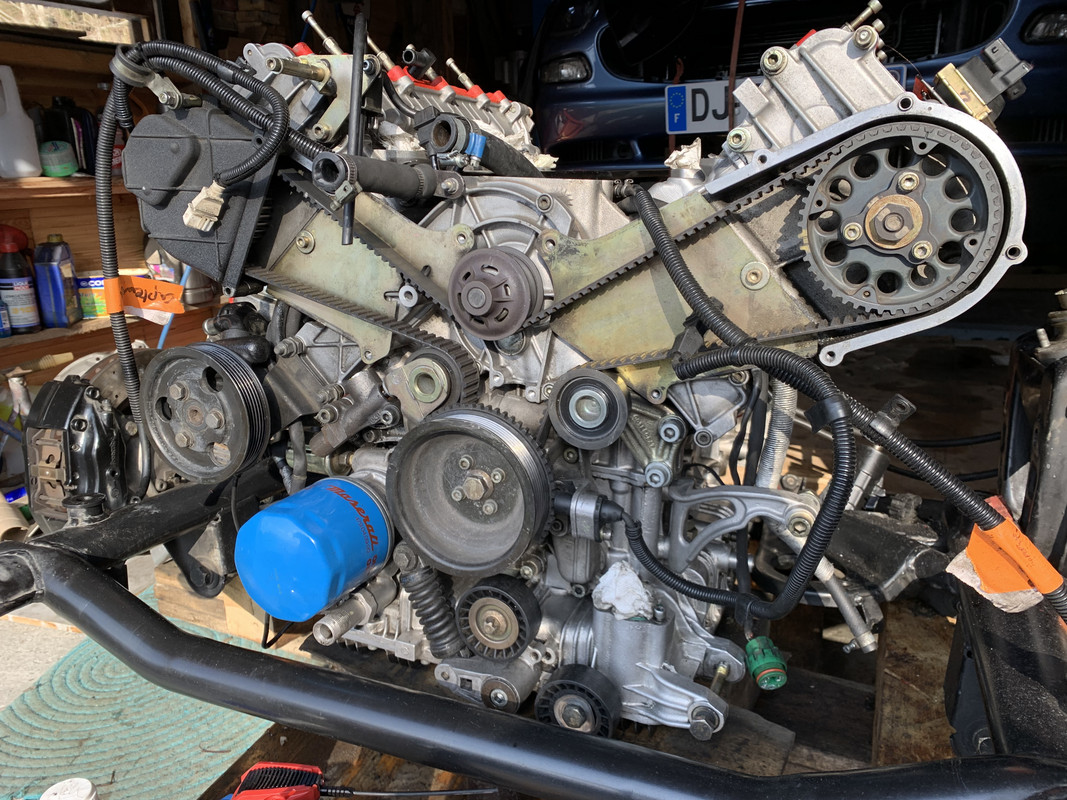

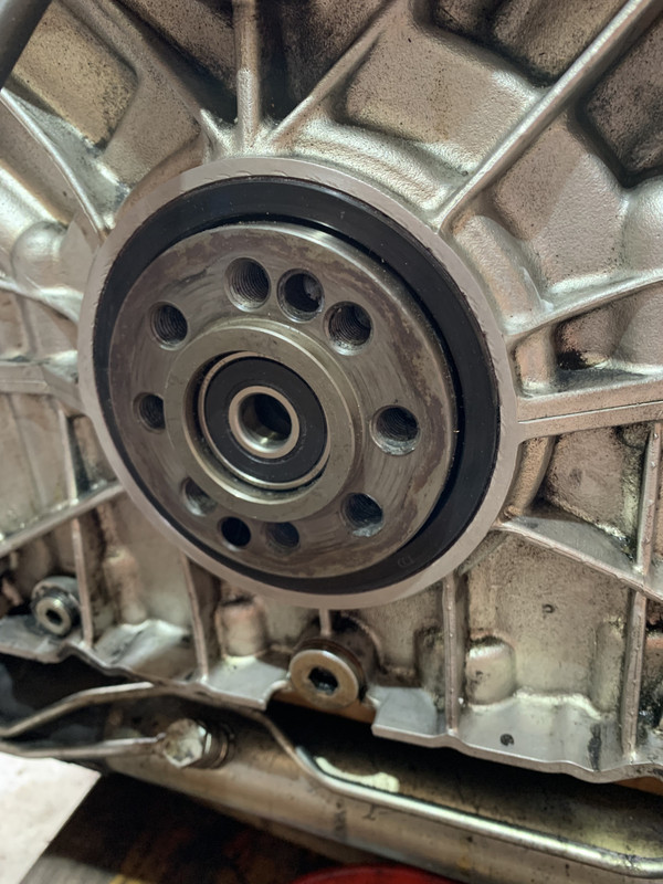

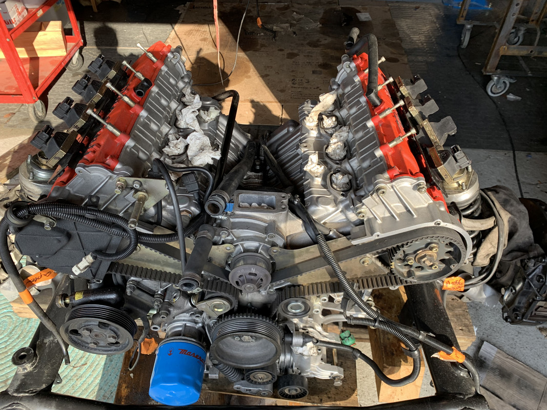

Reprise du chantier
Nettoyage moteur et remontage des caches
Culbuteurs et des caches chaînes
Montage du joint torique de sortie de vilebrequin.
En attente de l embrayage
Prochaine étape la courroie de distribution

Pour info le joint torique de vilo chez auto rétro service a Blandy les Tours réf MA585412800 a 21 euros TTC ( prix de 2018)
C'est beau quand même. :)
Beau boulot !
Messages : 4853
Oui, sacré boulot. :shock:
Attention avec l'embrayage adaptable.
C'est pas simple à régler et ne pas suivre les données du manuel d'atelier car il n'a rien à voir avec l'origine. Il y a un sujet là dessus.
Mais sinon, c'est toujours le même moteur avec les bouts de coussinets dans le carter ?
Avec la fonction recherche du forum, apparemment oui... ou alors il manque un morceau de l'histoire... :?
Peut être le moteur de la deuxième 3200 que tu avais acheté ?

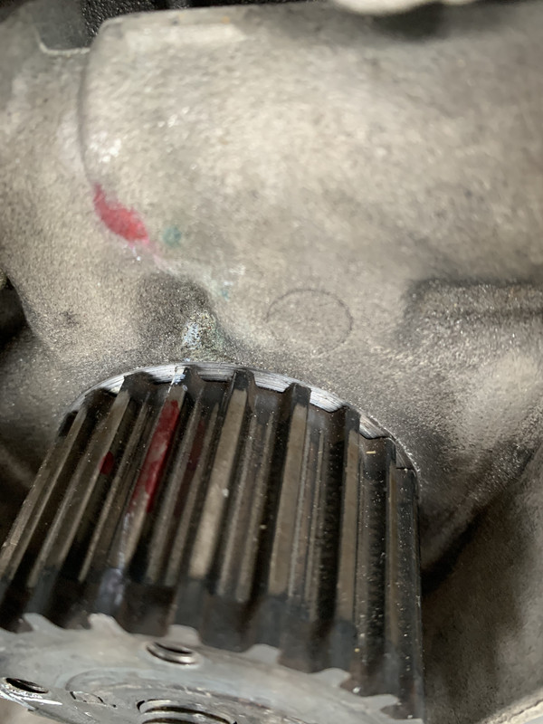

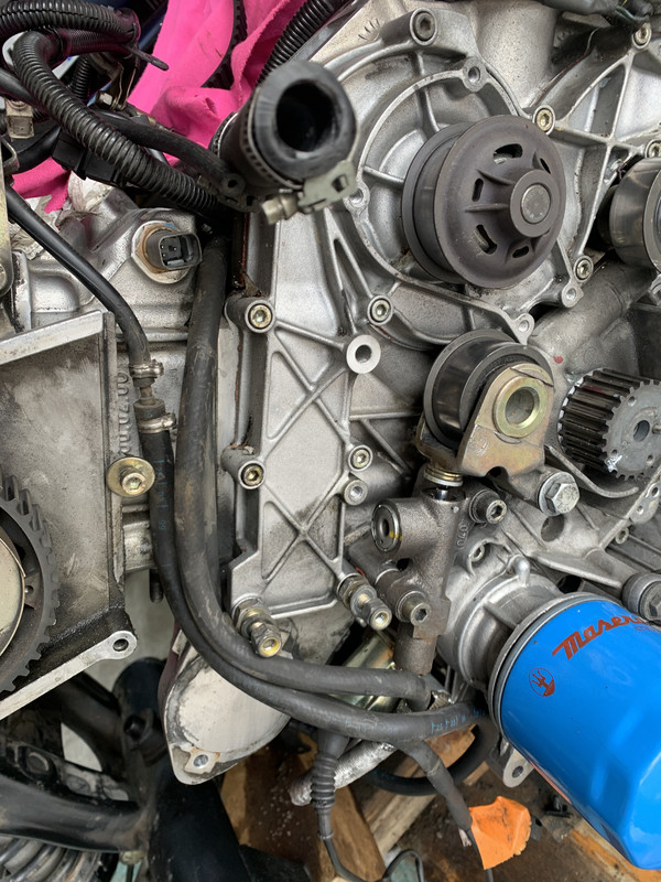

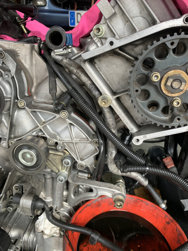

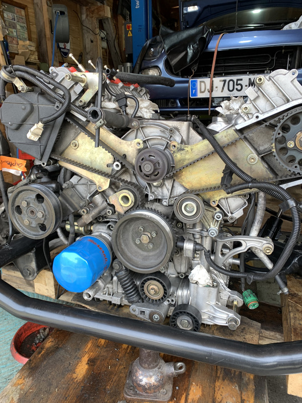

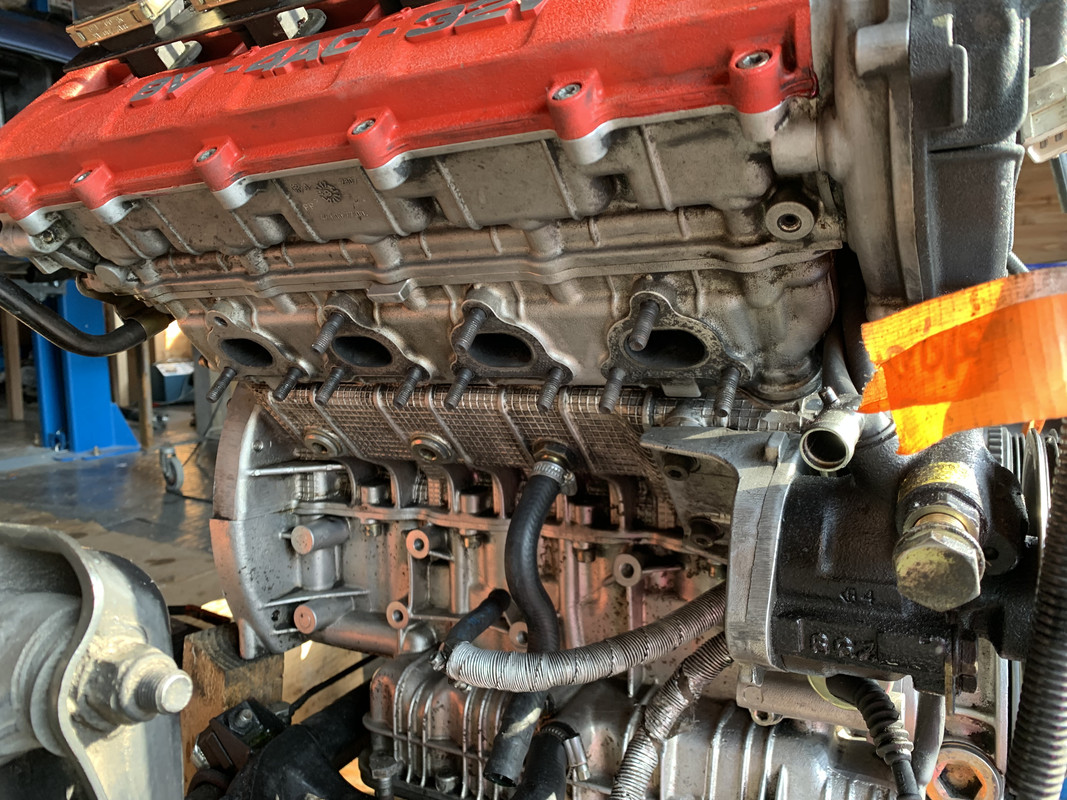

Aujourd’hui démontage de la courroie de distri
Du coup vérification de la pompe de direction assistée et elle a du jeu latéral donc à changer

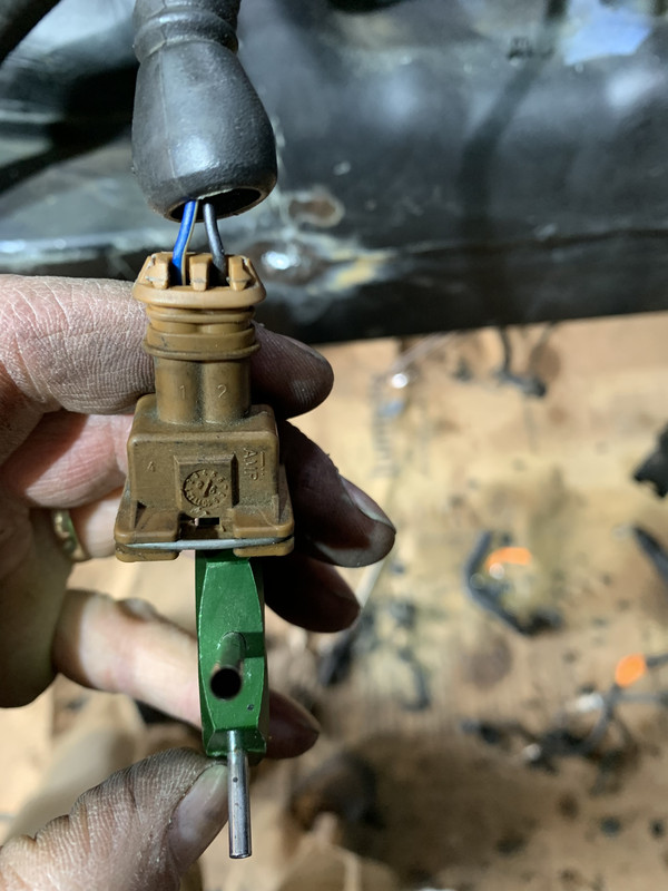

Je vais changer d’également les durites d air qui commande la vanne de décharge des turbo
Les gaines anti chaleur sont toute hs

Messages : 4853
eric74 a écrit : Image
Tu es certain que le vilebrequin n'a pas de jeu latéral ? :shock:
eric74
Messages : 204
Inscription : mar. 8 juil. 2014 21:25
Localisation : 74
Message par eric74 »
Putain
Pas vu au demontage mais la photo est tres parlante
Faut que je ragarde de plus près mais en effet on dirait que le pignon a frotté sur le carter
Vous en pensez quoi??
