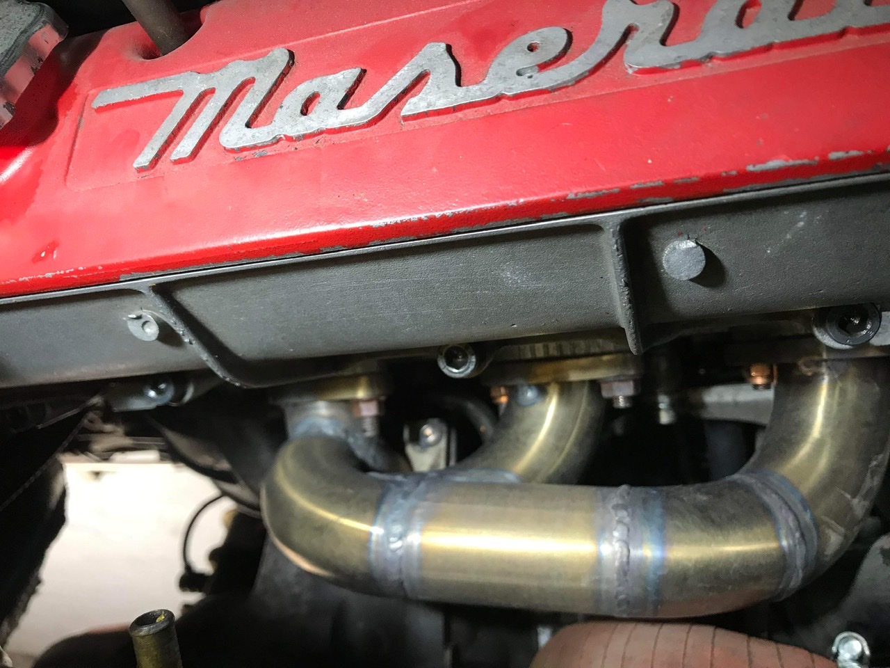

Effectivement, la fonte au prix de l'or. Et en plus avec une durée de vie pas infinie... :evil:
Personne n'a jamais essayé de faire fabriquer un collecteur en inox( des tubes et des brides soudées, avec la géométrie qui va bien)?
Peut-être qu'en petite série (il y a un marché) le coût deviendrait compétitif? :?
Et/ou ce serait une des pièces à refabriquer chez :Maze dans le cadre de l'effort "historique" pour les youngs?

Froggie a écrit :Effectivement, la fonte au prix de l'or. Et en plus avec une durée de vie pas infinie... :evil:
Alex a fait refaire ceux de sa karif
