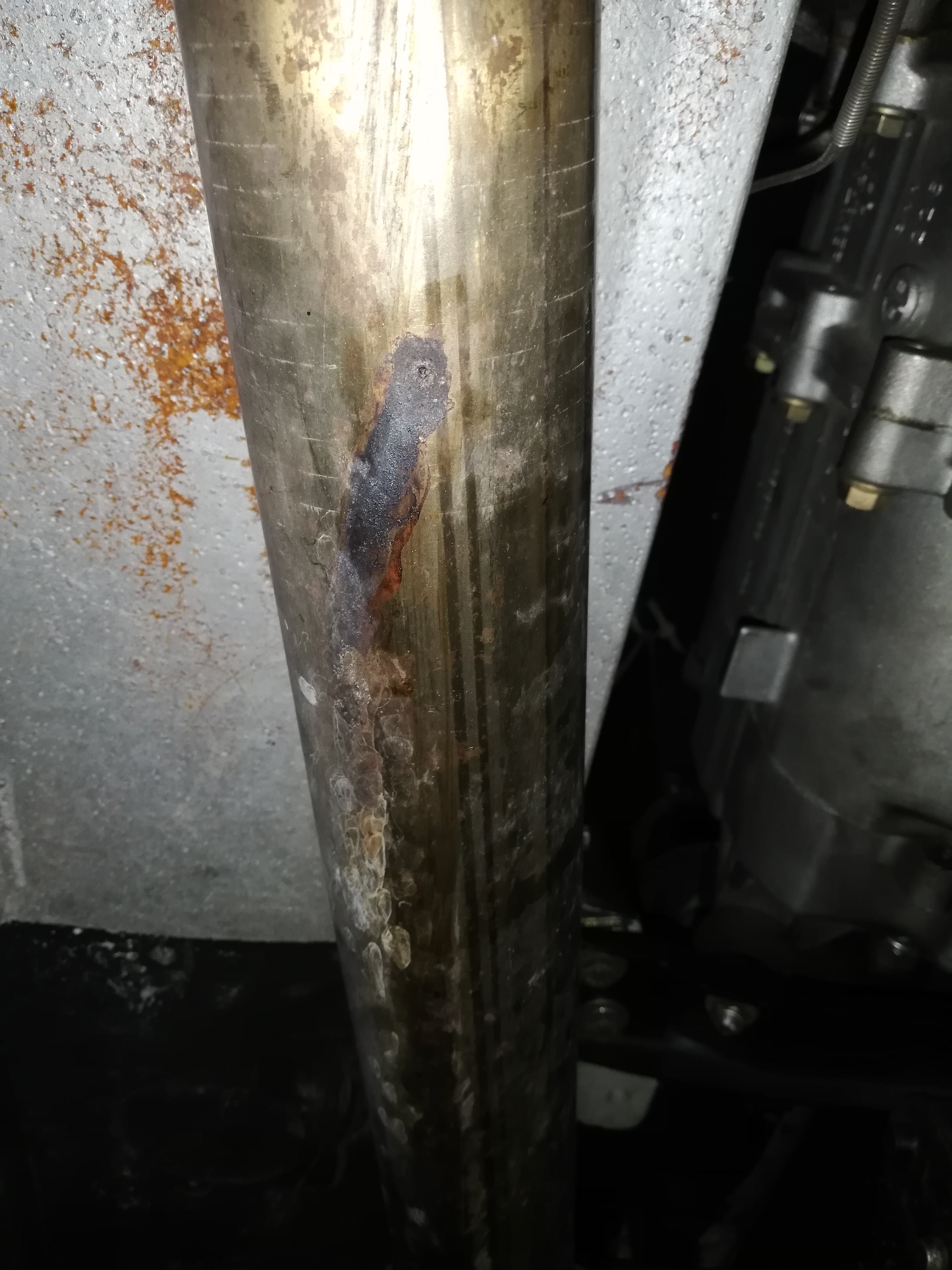

Découverte par hasard de petits trous sur les tubes d'échappement de la ligne centrale.
Exactement sur la soudure de l'inox (tubes double peau soudée).
Après le passage chez un ami spécialiste de la soudure Inox, réparation invisible, et plus de petites remontées d'échappement vitres ouvertes, et parfois de très petites gouttes de condensation sur le sol du garage.
A mon avis, toutes les 3200GT sont concernées...

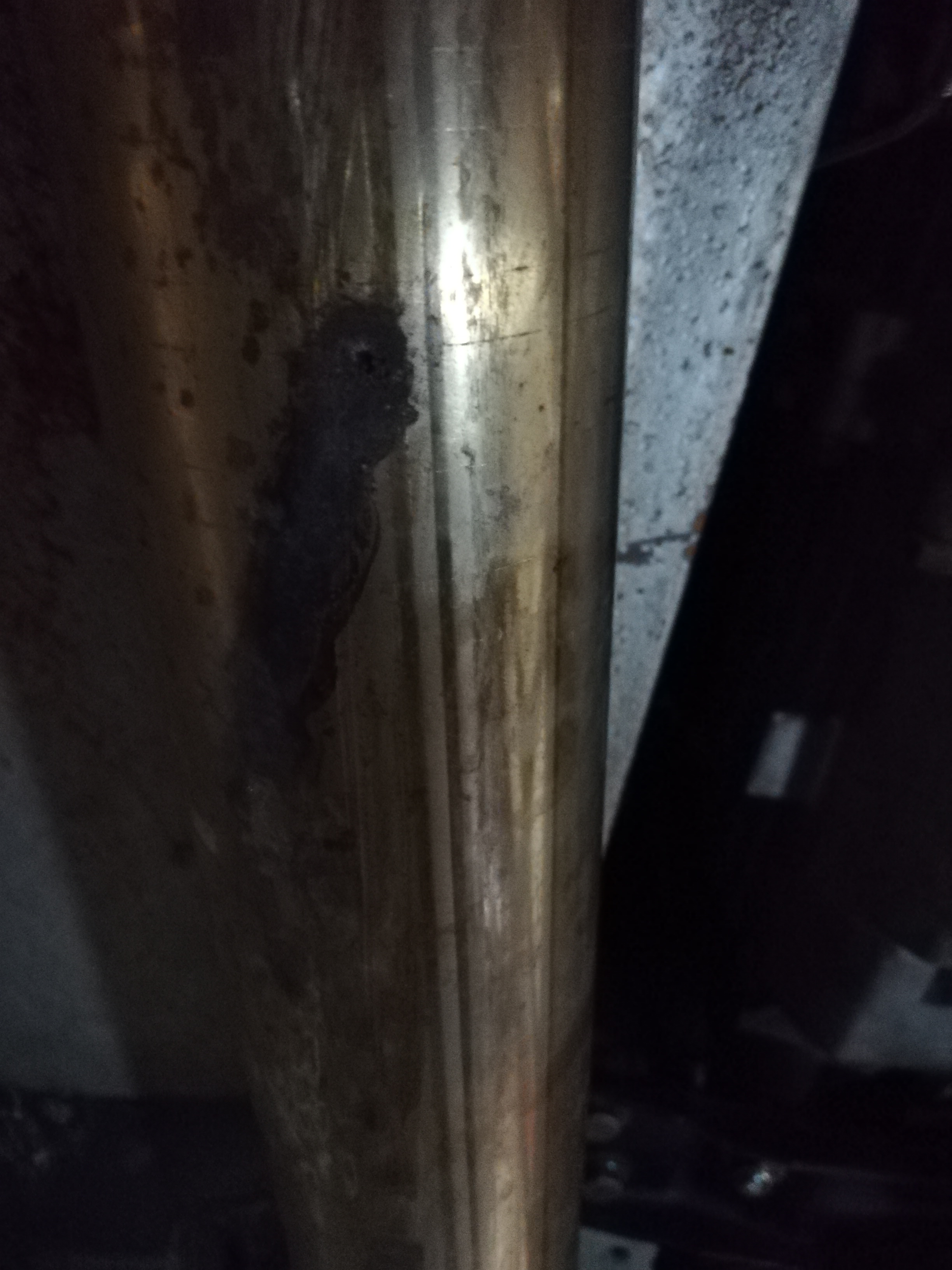

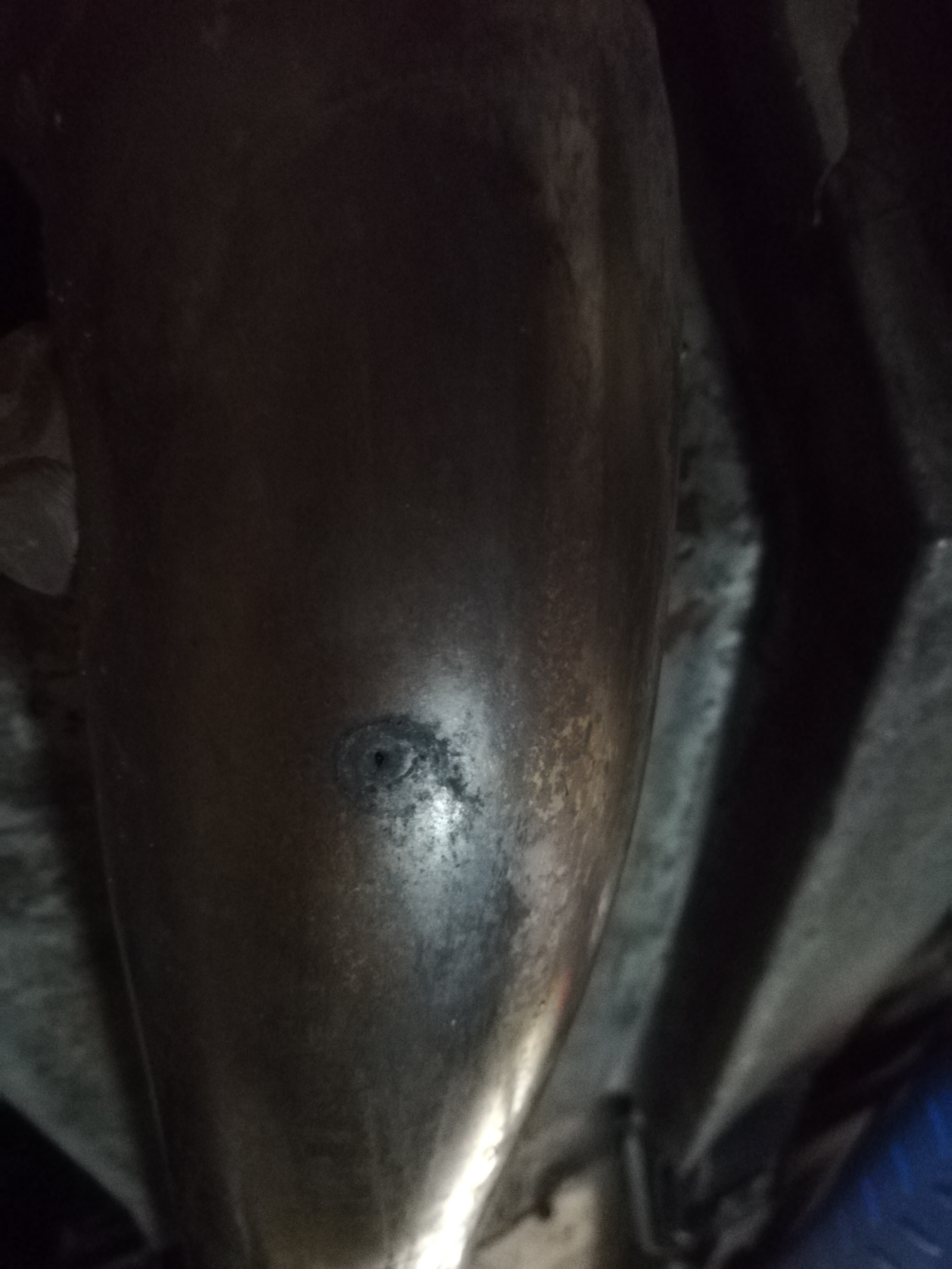

J'ai rien de nouveau, alors mise à jour des dernières photos car le problème n'était pas très visible...
Les trous sur la ligne d'échappement réparés par un copain pro soudeur inox.
Et surtout si vous achetez une ligne d'échappement, à vérifier.

D'après mon soudeur, la qualité de la baguette inox pour souder le tube.
