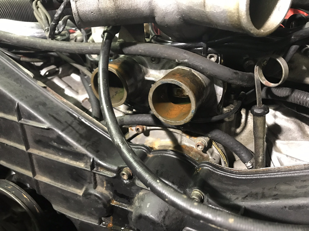

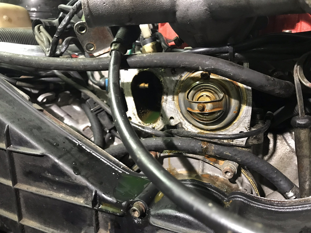

Allez, à peine arrivée, aussitôt démontée:
Tout d’abord le thermostat :

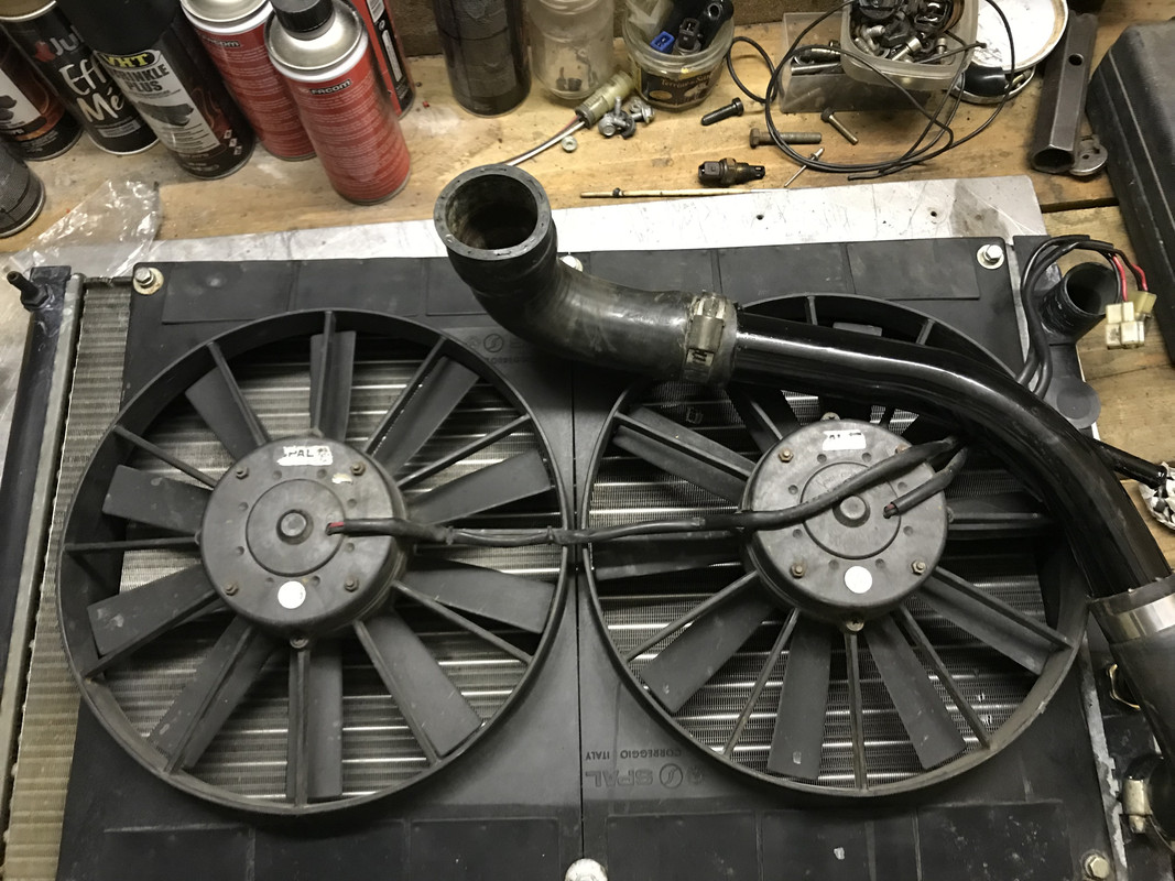

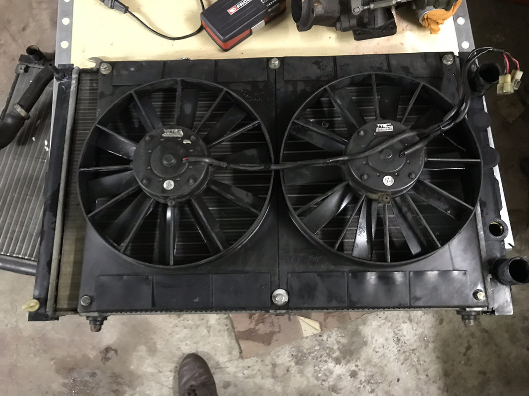

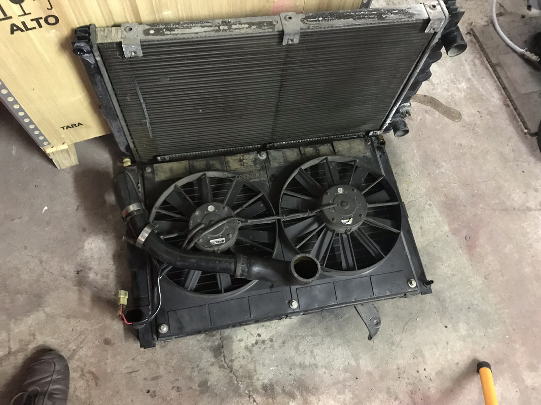

Je remplace le radiateur d’origine par un radiateur de Maserati 2.24V qui est plus grand que l’origine :
Par précaution, je l’ai passé à l’acide phosphorique avant tout. Pratiquement rien n’est sorti, il est en excellent état.
Remontage des ventilateurs Spal.
Bien que le radiateur soit de plus grande capacité, il se remonte en lieu et place dans le compartiment moteur. Comme si Maserati avait prévu le coup.

Super intéressant l'emplacement du thermostat, c'est comme ça sur toutes les Biturbo, j'imagine ? Vraiment contre le moteur et non devant comme sur la 3200GT.

Oui sur toutes les Biturbo hors QP Evo, le thermostat est au même endroit, mais différent sur les versions carbu

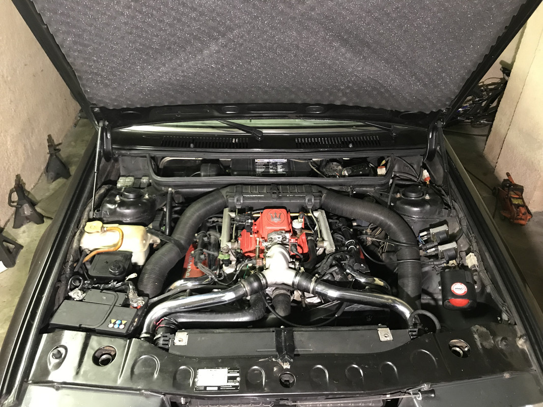

Ce soir, reprise du petit chantier sur l’Araignée.

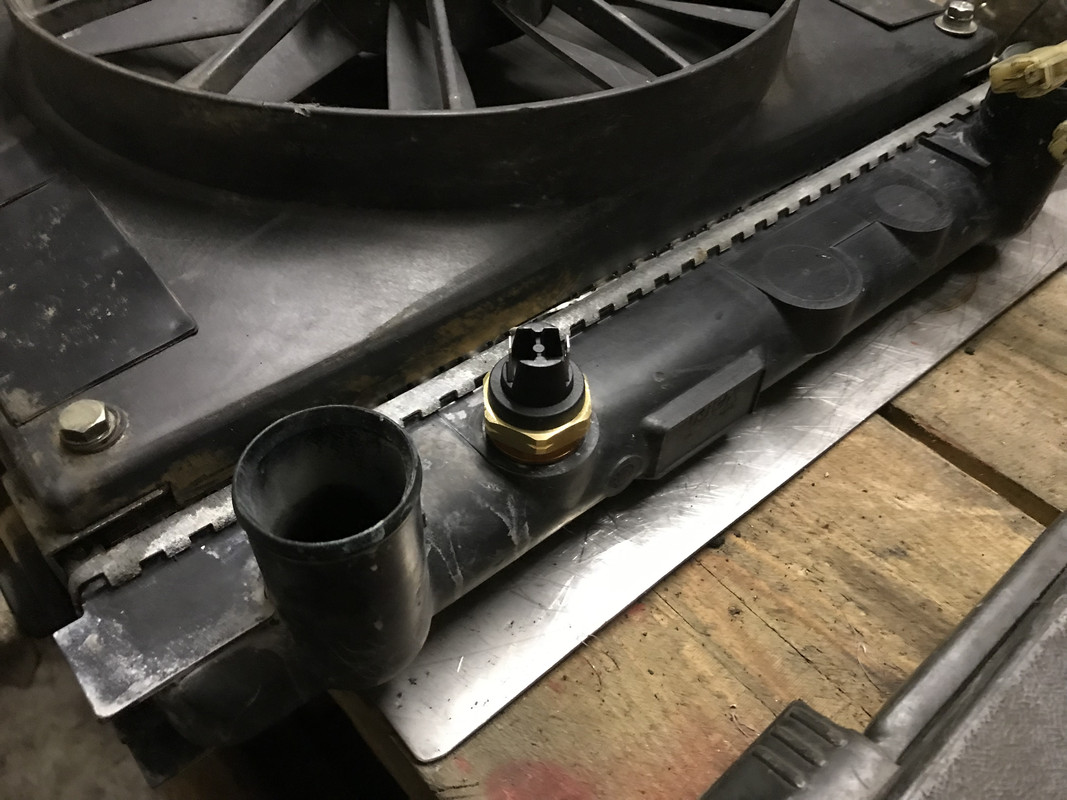

Tout d’abord, changement de la sonde de déclenchement des ventilos, avant la remise en place du radiateur. Une fois en place, c’est trop galère
Pose de l’ensemble durites de radiateur unférieur après avoir décapé et repeint la tubulure métallique :
Remise en place du radiateur. Comme on peut le voir, le radiateur est beaucoup plus large et occupe tout l’espace de l’avant

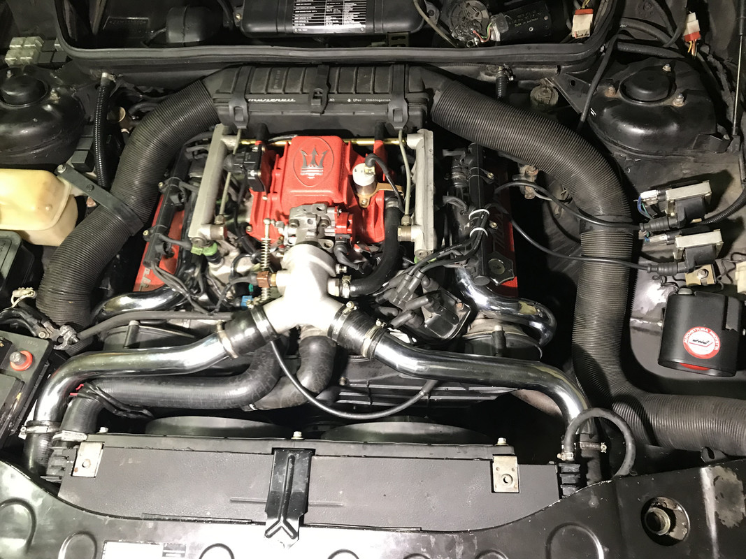

Et voilà le compartiment moteur remonté :

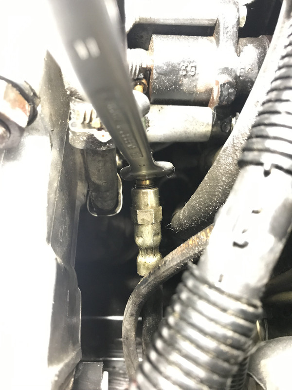

Ce soir je me suis remis sur l’Araignée. Si vous avez votre pédale d’embrayage spongieuse qui remonte plus doucement que la normale, c'est que votre flexible d’embrayage est partiellement bouché. Il faut intervenir rapidement car cela fait patiner l’embrayage.
Vu que j’avais des fuites sur les reniflards d’huile, j’ai dû sortir la boîte à air et comme j’avais accès au flexible :
Il faut d’abord le désaccoupler derrière le moteur et ensuite faire glisser une clé à œil de 14 le long du flexible jusqu’au raccord vissé sur l'émetteur et le débloquer.
Une fois dévissé, reste à procéder en sens inverse.
Et voilà un problème résolu
Fred
