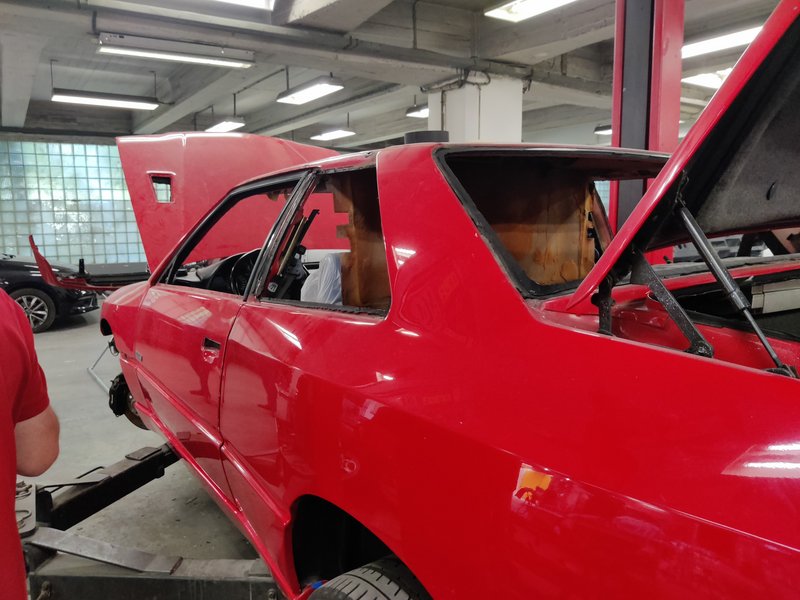

Comme annoncé il y a quelques temps, la ghibli est chez le carrossier pour une légère intervention. :oops:
Pour ceux qui n'auraient pas suivi, je suis fan du blu francia, ai tenté à plusieurs reprises ces dernières années d'acheter une des ghibli cup jap blu francia, mais les montants atteints lors des diverses enchères étaient indécents pour ma modeste bourse (entre 8 et 11 millions de yen quand même, et on ne compte pas les frais d'import :o ).
Du coup, je me suis dit que j'avais déjà la cup 2.8, il n'y avait plus qu'à la changer de couleur.

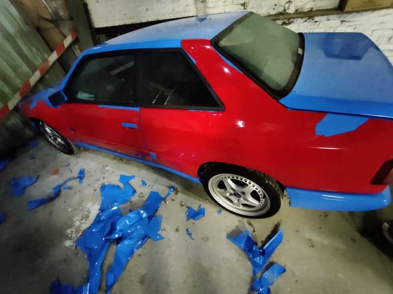

Vu que je suis un gars raisonnable, j'ai d'abord tenté il ya 3 ans déjà un covering fait maison, pour être certain que ce n'était pas une mauvaise idée. (http://maseratitude.com/viewtopic.php?f ... t=covering)
C'était une merveilleuse idée. :D
Du coup, convaincu le gars, on passe par la case carrosserie.
On arrache le covering presque neuf (sans regret, ça ne vaut pas une vraie peinture) et direction la carrosserie.
La ghibli avait de toutes façons besoin d'une remise à neuf. La peinture avait subi les outrages du temps en divers endroit (surtout les outrages de la carcoon extérieure, mais c'est une autre histoire), depuis son achat je voulais redresser les morceaux de chassis qui avaient subit les assauts de nombreux crics mal placés (même pas par moi), et divers soucis.
Parce qu'elle le vaut bien.
Du coup, on fait ça bien, et c'est un démontage complet (pas le choix vu le changement de couleur).
Je suis passé aujourd'hui voir le patient sur sa table d'opération, il va falloir sourcer pas mal de pièces. Je prends bien entendu toutes les pistes que vous auriez.
Joints de parebrise avant arrière (ça au pire, ils peuvent trouver un équivalent au mètre).
Corniche de portière conducteur (le truc qui lèche la vitre à l'extérieur), la mienne est un peu corrodée, ça se répare, mais si ç peut se remplacer à pas trop cher (on peut rêver).
Les joints derrières les feux arrières.

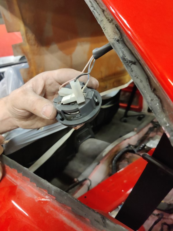

Les plafonniers arrières, ils sont tous les deux fendus, c'est ballot.

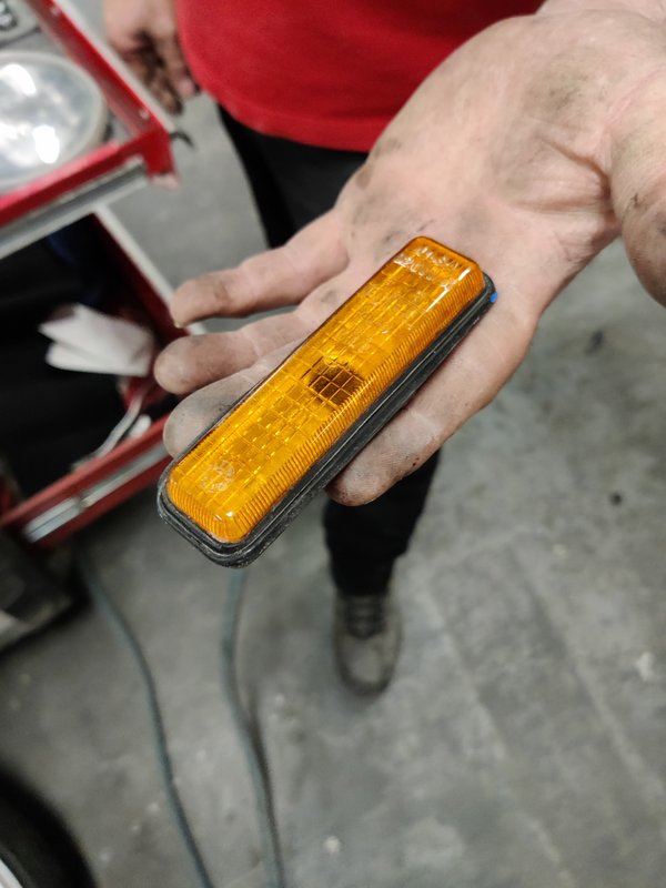

Les cligno n'ont rien mais le caoutchouc derrière affiche son âge, çà doit être une pièce fiat à 20 balles non?
Un support de parechoc avant
Divers caoutchouc comme ceux de la barre de stab et tant qu'à faire le U qui le maintient en place.

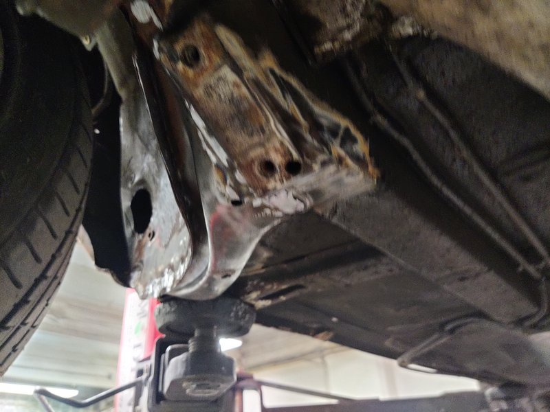

Réparation du massacre au niveau du chassis (ils découpent et ressoudent un morceau formé).
Correction des points de corrosion (on démonte, on sable, et thermo laquage à priori -enfin, je dis on :lol: )

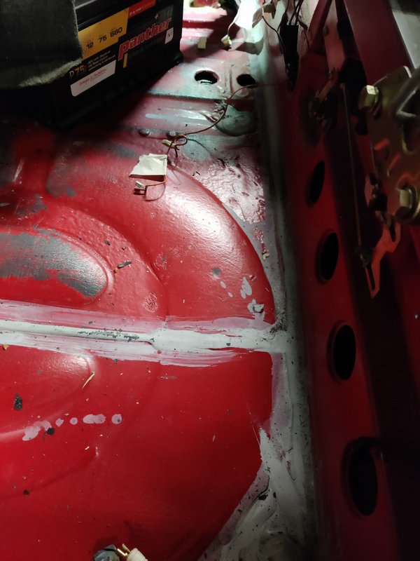

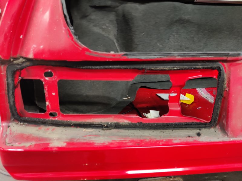

Deux questions :
1. Dans le coffre, il y a une sorte de silicone dégueu partout, c'est d'origine (plus rien ne m'étonne quand on voit la tête dee l'arrière des feux arrières des 4200/GS :? ) ou c'est une réparation ultérieure?

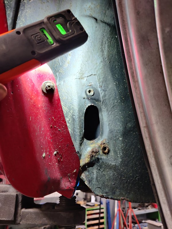

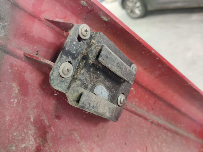

2. Derrière le tour de roue coté passager, il y a une ouverture, on se demande si
a) il n'y a pas un bouchon pour le fermer)
b) si il y a eu un impact (ça semble un peu déformé, mais on ne sait pas comment c'est d'origine.
Il y a un peu de boulot pour faire les choses au mieux, mais je me dis que ce genre de chose ne peut être fait qu'au mieux, ça n'aurait pas de sens de laisser un vieux joint sur une peinture neuve.

Pour la dernière image avec le trou oblong:
On voit la trace d'une tôle -vaguement en pointe- qui recouvrait l'emplacement (peut etre grace aux deux rivets).
Par contre peut etre était-ce DEJA une réparation pour boucher le trou (qu'il n'y ait pas de flotte qui rentre).

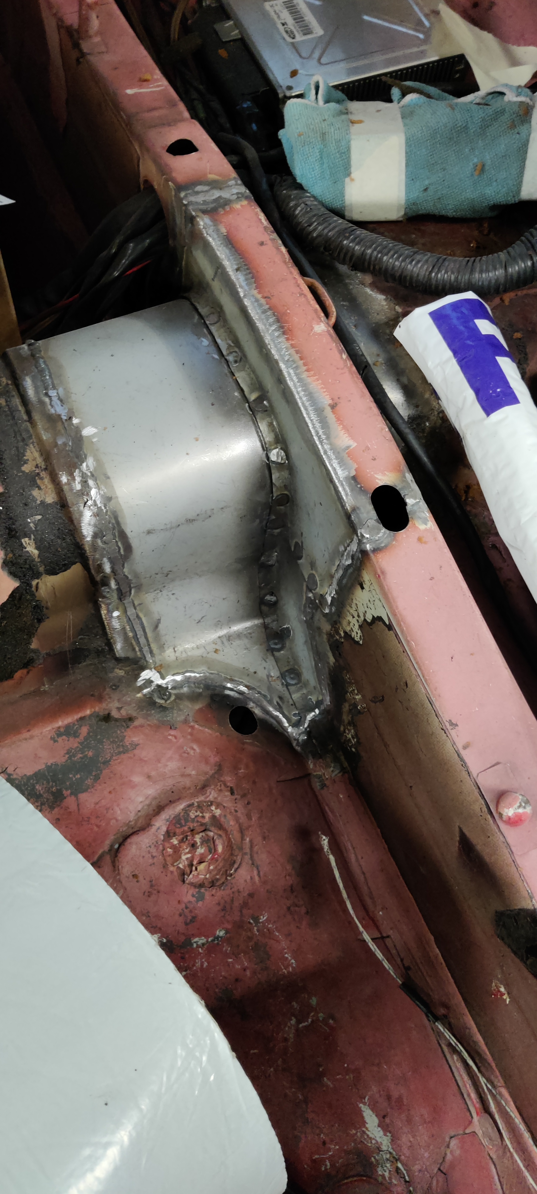

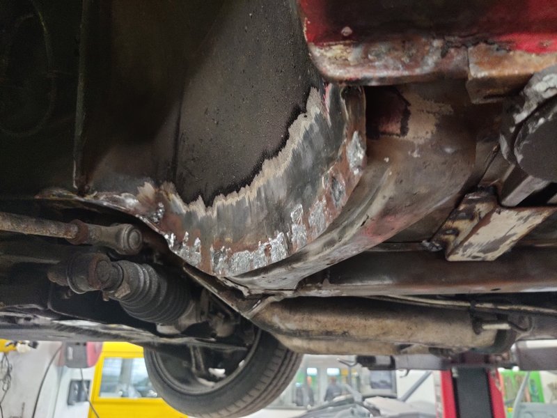

Juste une question concernant la réparation du massacre des dessous: c'est facile à refaire en pratique? :? (je pense à la jonction de cette tôle au reste)
Et une remarque: tu as bien raison de refaire les choses proprement, mais c'est là qu'on découvre les multiples petits soucis...
Messages : 9090
Re: Maserati Ghibli Cup 2.8
Froggie a écrit :Juste une question concernant la réparation du massacre des dessous: c'est facile à refaire en pratique? :? (je pense à la jonction de cette tôle au reste)
Ils commencent par redresser le tout (surtout les bords extérieurs en fait) et ensuite, ils désolidarisent les deux feuilles de métal (on voit qu'elle est dédoublée) je ne sais comment, soit au burin ou au dépointeur.
Enfin, ils ressoudent une feuille formée à la bonne dimension.
Ca n'avait pas beaucoup de sens de faire juste un respray, la voiture a plus de 25 ans, c'est probablement la dernière maserati dont je me séparerai si je devais, autant la faire au mieux.

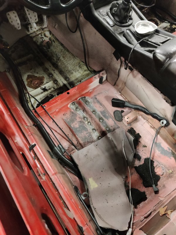

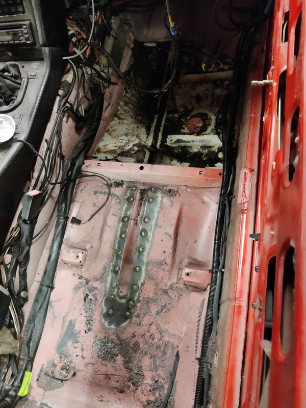

Messages : 9090

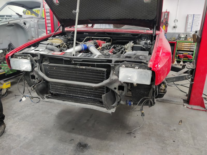

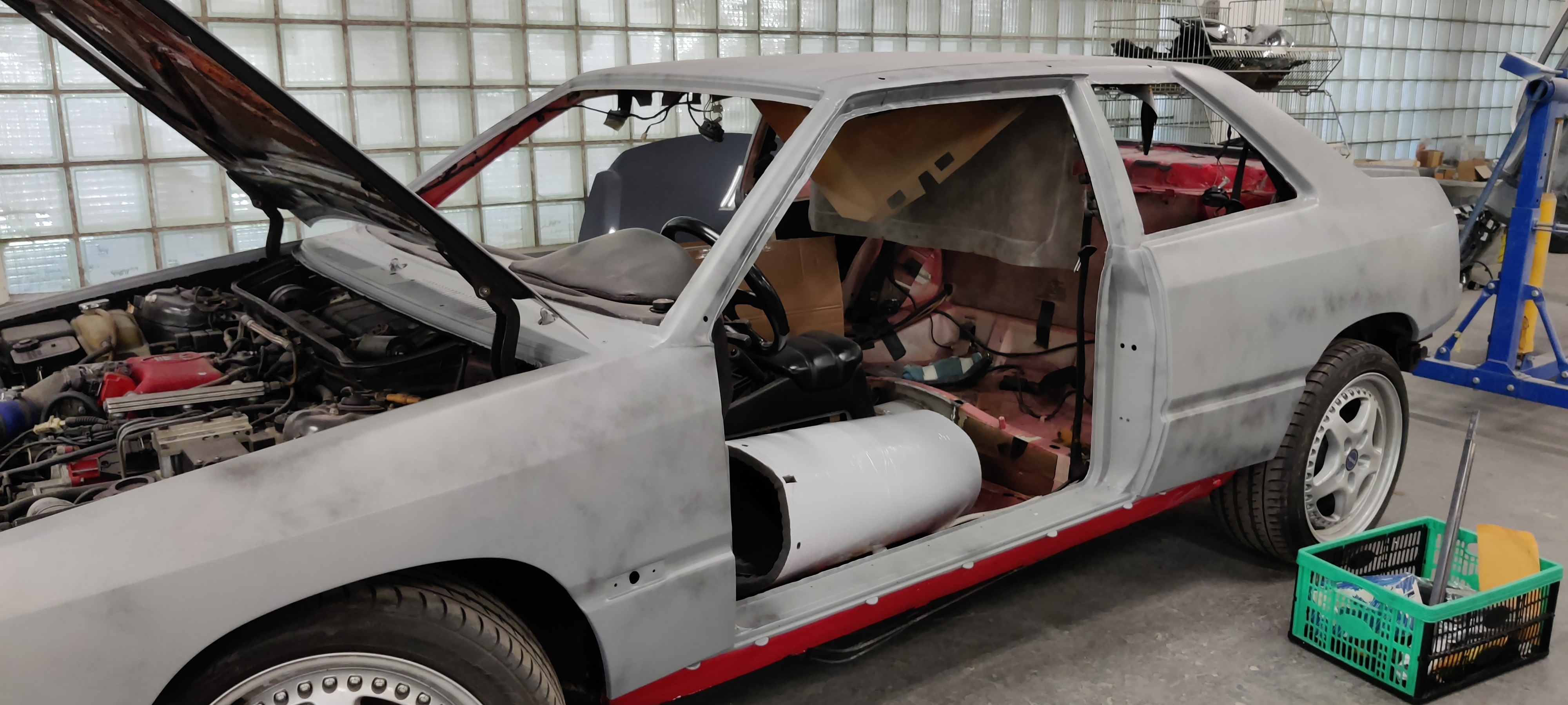

Ca avance doucement.
Je suis passé ce jour voir où nous en sommes et prendre les mesures pour les silent bloc de bare de stab (19mm à l'avant).
L'intérieur a été mis à nu et le poste à souder est sorti.
Je suivais avec intérêt la restauration de Quentin et sa shamal, et je me rends compte petit à petit que je suis bien parti pour aller dans le même genre de restauration. :roll:
Difficile de décider où mettre la limite, la tentation est grande de se dire, tant qu'on est là, ce serait idiot de ne pas en profiter pour...
Du coup, le carrossier s'occupe surtout des dessous de l'engin pour le moment, a déjà redressé tout ce qui était écrasé par les précédents mécanos peu scrupuleux. Ca me semble fait correctement, il dépointe tout, refait la tôle, ressoude.
Oui, c'est fllou, désolé, iul faisait sombre, mais il fait des photos au fur et à mesure, j'aurai mieux quand j'irai la chercher.
Il va maintenant nettoyer tout le chassis et le recouvrir d'une protection "moderne".
On en profite pour tomber le berceau, le traiter, et s'assurer que les longerons sont 100% nickel.
Et remise à neuf (enfin sablage et protection) des bras de suspension par la même occasion.
A mon avis, elle va rester là encore quelques temps, mais rien ne presse, et vu que c'est parmi mes tridents celui auquel je suis le plus attaché, il faut que ce soit bien fait. :Maze

Au sujet des longerons, ils sont fragiles et fissures.
Les miens avaient été réparer et ça a re fissuré..
Quentin doit les renforcer en rajoutant des profilés en acier.
Appelles le.

C'est ce qui est prévu, c'est pour cela que l'on tombe le berceau, il semble qu'il y a en effet un début de fissure dans l'angle, du coup, "tant qu'on y est", il proposait de renforcer. J'ai pas dit non ;)

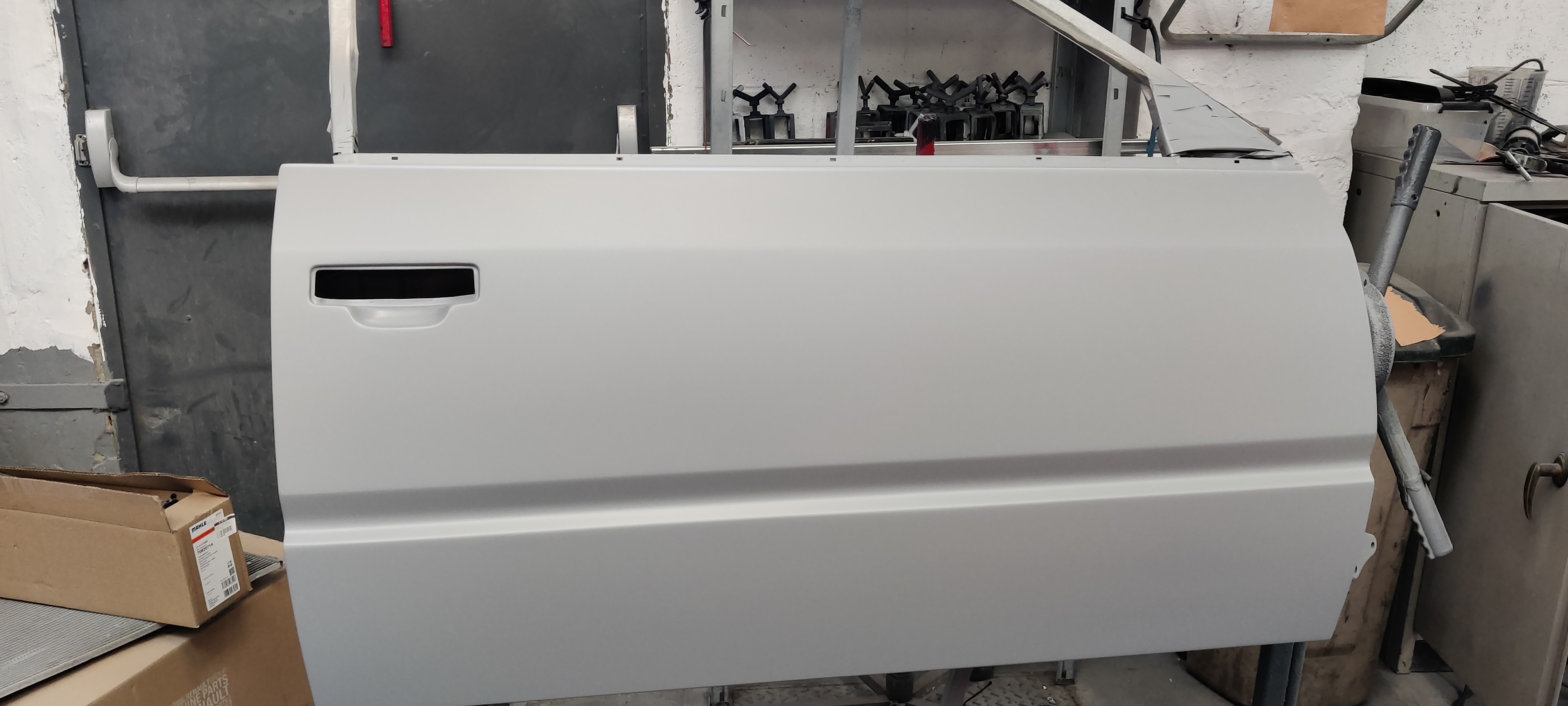

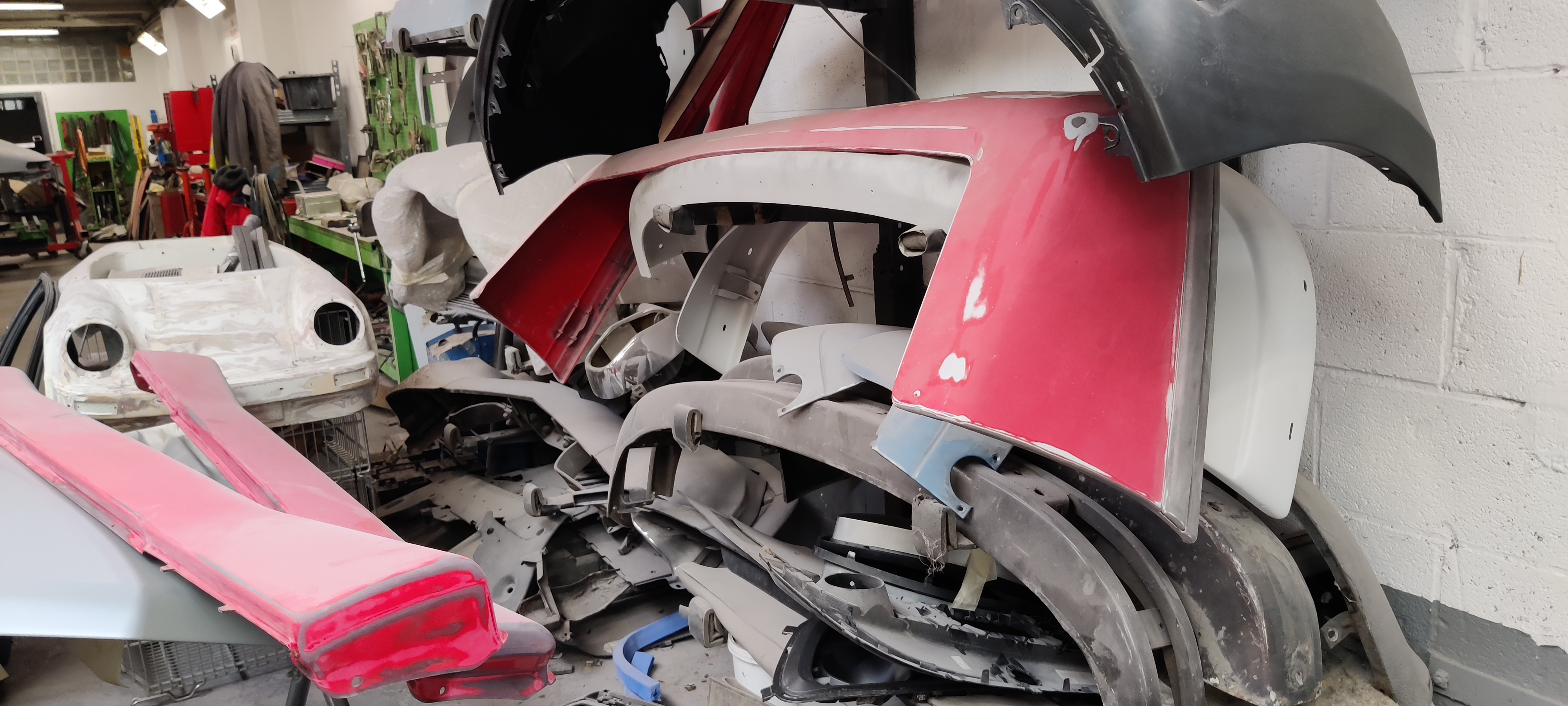

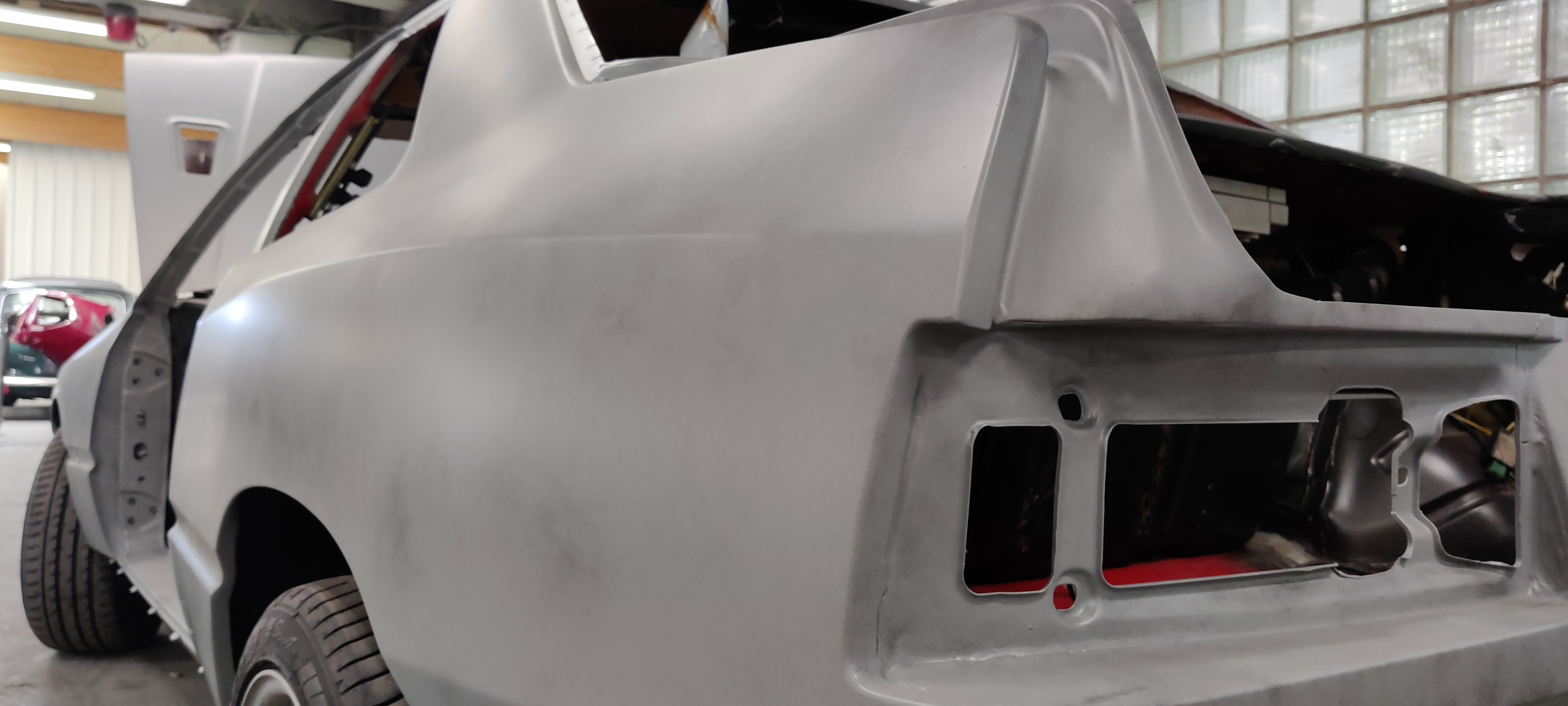

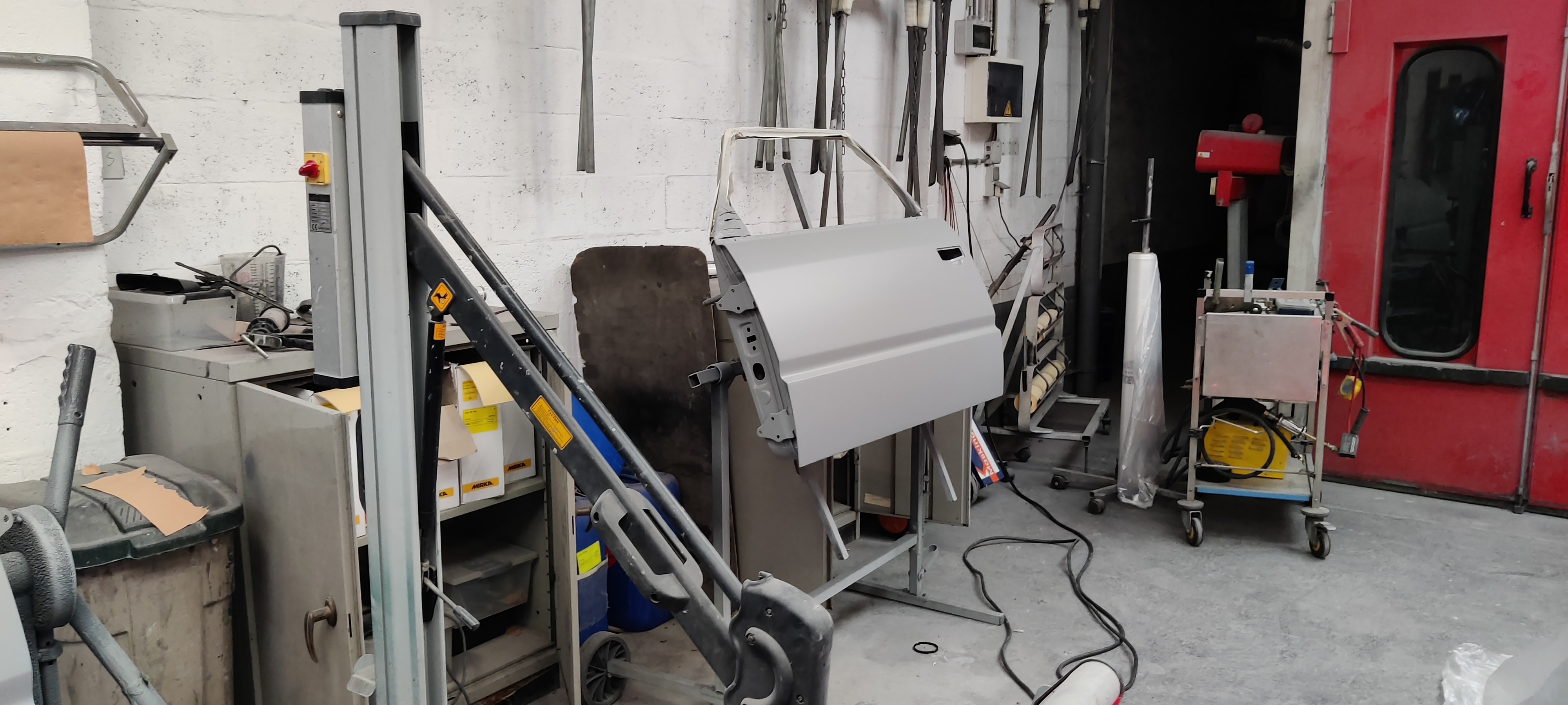

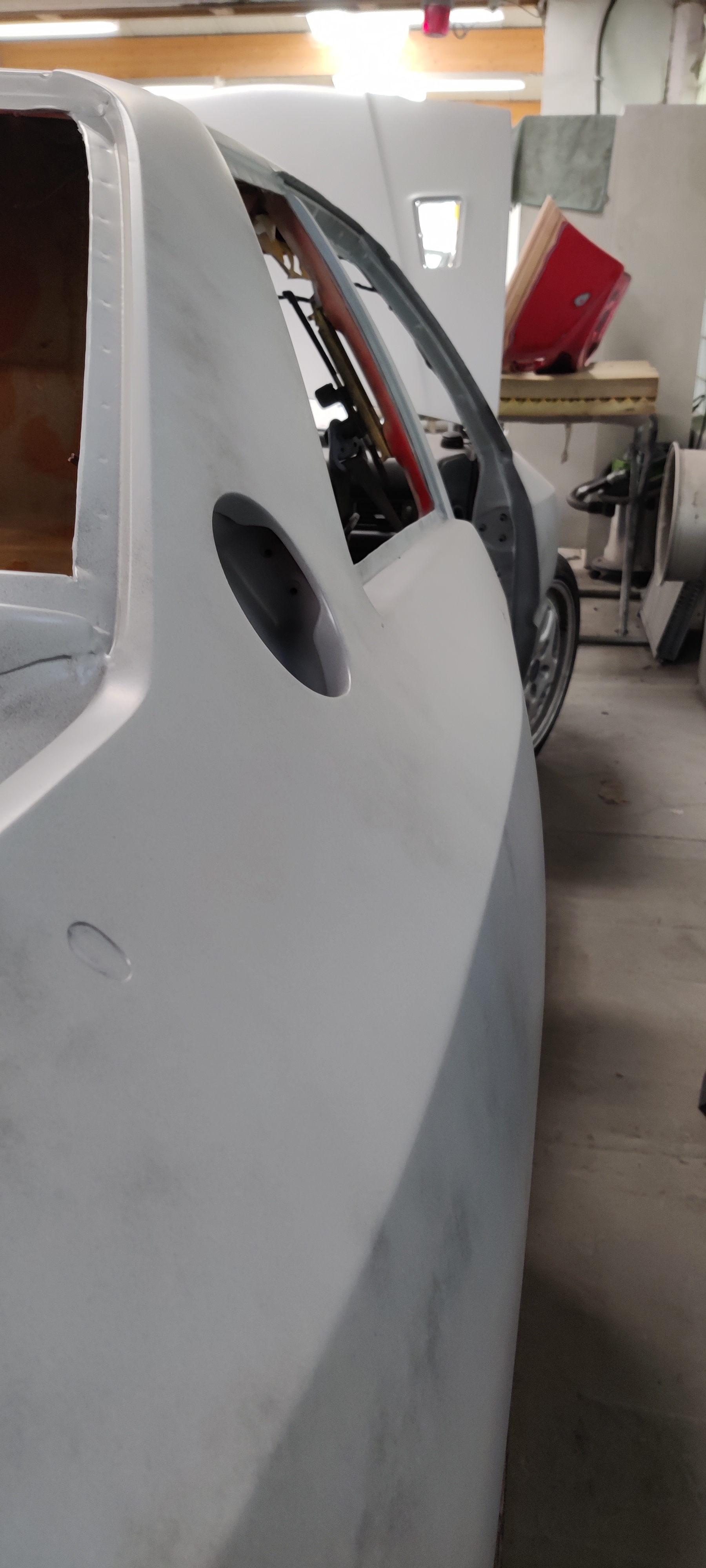

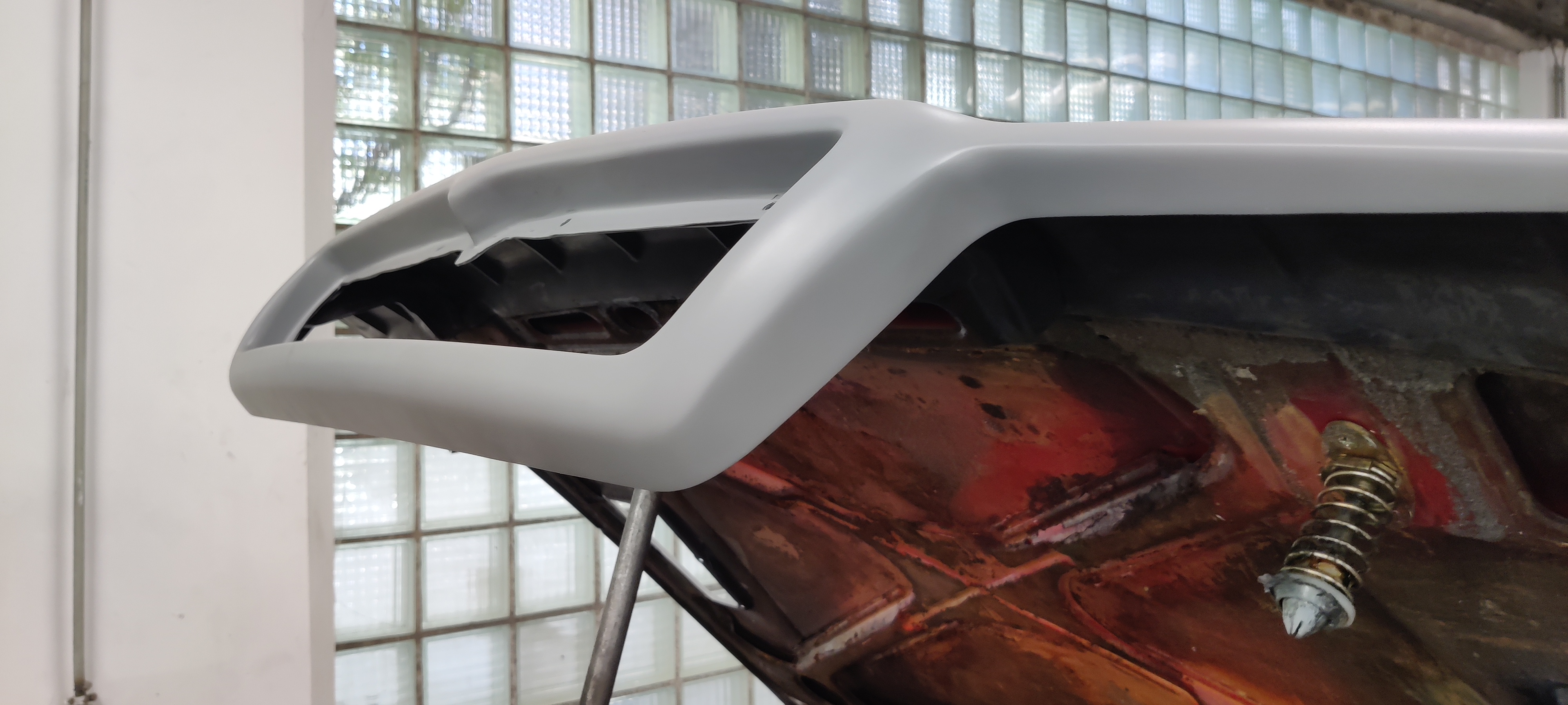

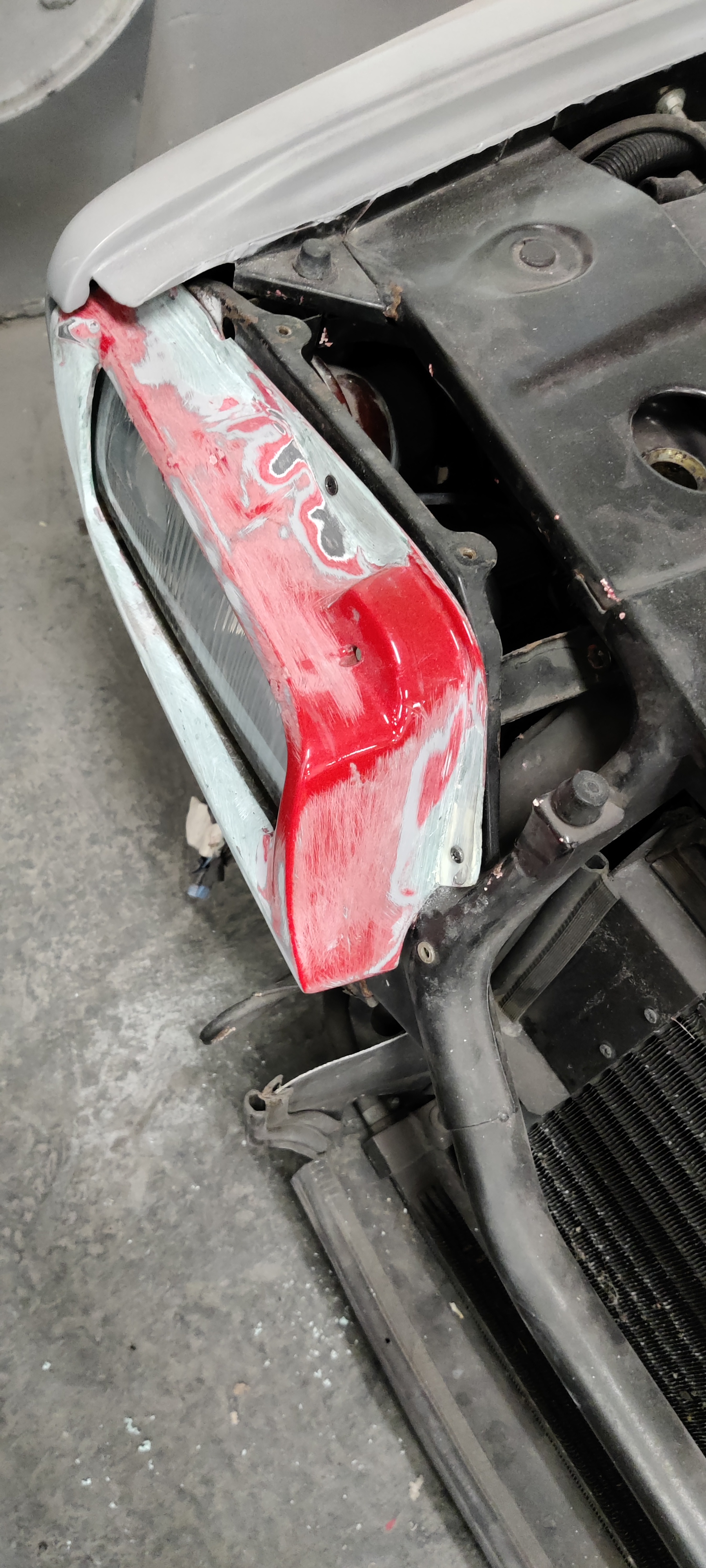

Passage à la carrosserie cet après-midi.
Les choses avancent, lentement mais surement comme on dit.
J'ai plutôt le temps, donc ça ne pose pas de soucis que ça en prenne, tant que le boulot et bien fait, et cela me semble être le cas, tout ce qui doit être réparé l'est, et il ne me semble pas que des raccourcis soient pris.
Tant qu'à faire quelque chose, autant le faire bien.
Donc le démontage a été poussé un peu plus loin encore, à part le capot, il n'y a plus d'élément de carrosserie attaché à la caisse.
PEtites retouches sur les bas de caisse et parechoc arrière (retouche plus grosse vu qu'il avait un peu fondu à cause de l'échappement mal positionné/trop gros)
Toutes les réparations chassis ont été réalisées, c'est mis à nu, au final pas dee surprise si ce n'est un truc étrange, au niveau du renflement pour laisser passer l'arbre de transmission, en enlevant la couche anti gravillon, ils ont trouvé un peu de rouille, et rien que là, à priori, il y a deux tôles qui se rencontrent et sont en sandwich et la corrosion a réussi à trouver un chemin, du coup, découpe et ressoudage.
Il est prévu de repasser toutes les jonctions avec un étanchéifiant spécifique et puis recouvrir d'antigravillon.

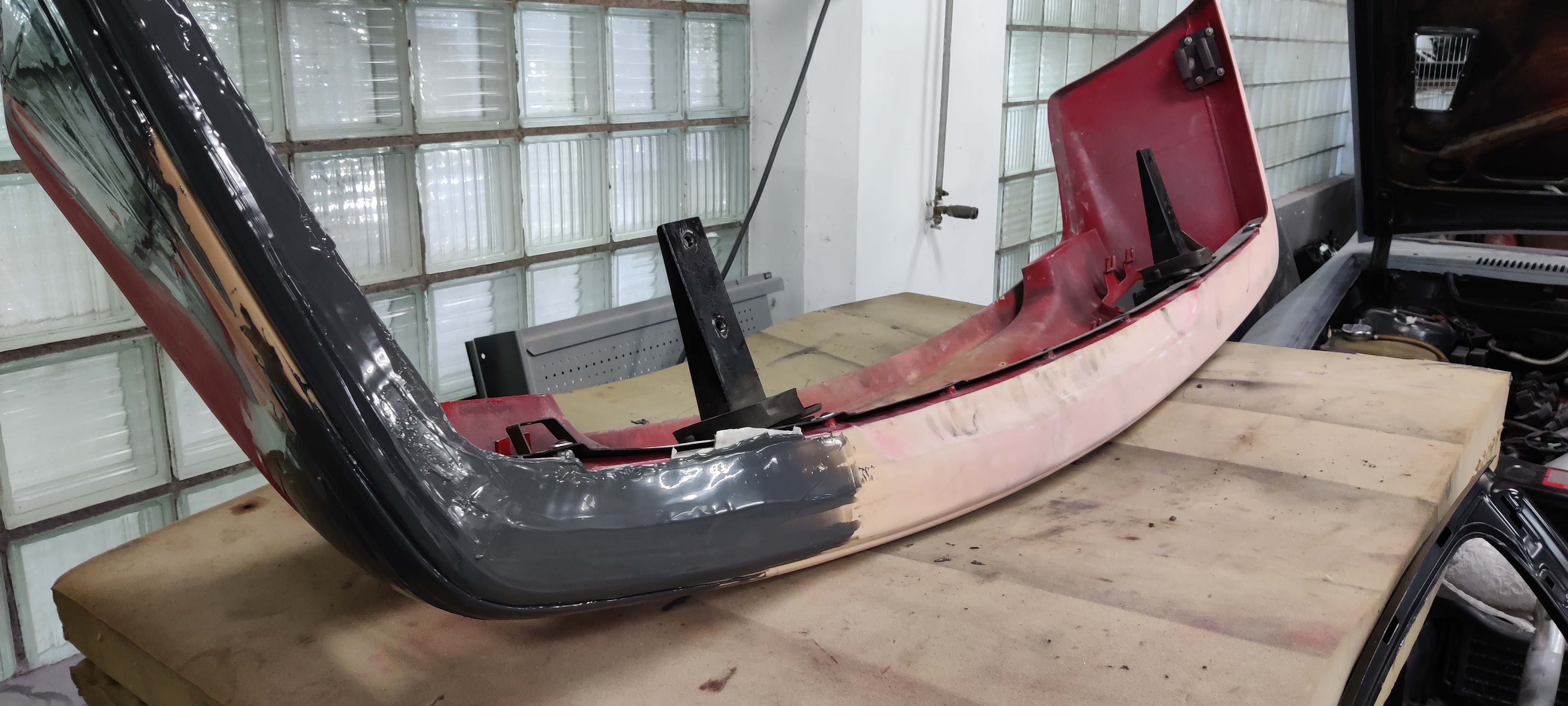

Réparation du parechoc (qui avait été réparé à l'américaine par les estoniens à l'époque), rassurez vous, ça va être poncé et réglage au mieux de la position des ailes et pourtour de phares (l'espace n'était pas symétrique, d'un coté ça touchait un peu de l'autre il y avait un jour).
Diverses petites réparations, un petit bout de tôle soudé à l'angle arrière où il y avait un petite bulle de corrosion.
Toute la carrosserie a été poncée (ou presque), surfaçage.
La prochaine étape consiste à réinstaller les éléments carrosserie, en commençant par le parechoc, pour s'assurer que toutes les pièces sont positionnées au mieux au plus près et symétriquement (mieux vaut faire ces réglages avant la peinture :oops: ). Le plus gros du travail sera probablement au niveau de l'alignement de l'ensemble pare choc, aile, pourtour de phare.
Ca a bien avancé, mais il y en a encore pour un certain temps à mon avis. Mais je suis content du boulot réalisé.
