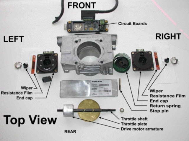

salut les amis,
j'ai eu un retour concernant mon papillon Volvo que j'ai renvoyé à DS suite à un souci (ne s'ouvrait plus du tout au ralenti, d'où mon problème de chute dans les tours au passage de vitesse et au fil du temps voiture qui refuse de démarrer).
Comme tout britannique bien élevé et soucieux du service client il s'est confondu en excuses pour son "erreur".
ça change de certains SAV de l'hexagone qui malgré l'évidence ne reconnaissent pas leur erreur, mais c'est un autre débat.
Donc voici ce qui s'est passé avec mon papillon:
"I have an apology for you.
I have fixed the problem with your throttle body and it is my fault that it failed.
There are two adjustment screws to help set up the throttle body. Once the ETM is set up I normally put some silicone in here to stop the screws from moving and then there are two small metal covers and one of these actually contacts the screw most likely to move and prevents it moving.
I have for some reason not fitted any of this on your throttle body and one of the screws was gradually moving with vibration.
It is corrected now, I will lock the screws and fit the covers and check it in my car this weekend, but you will get it back soon.
I am so sorry for this as this is just poor work on my part, as this is a problem I already know about."
je lui ai répondu très gentiment que ce n'était pas un drame, qu'il l'a réparé et que l'erreur est humaine. Je pense surtout qu'il s'en veut parce que ça doit être un perfectionniste.
Voilà donc problème papillon résolu. Je l'essaierais dès réception.

Re: 3200 gt de Cureghem
Dave Shanks est un gars sérieux et passionné. Mais qui n'est pas le premier à s'occuper des boitiers papillons de 3200GT. Par contre il est inventif en passant par des boitiers Volvo. C'est un peu normal qu'il y ait quelques loupés.
Je serais curieux de savoir de quels vis et bouchons parle-t-il ?
Tu fais quoi cet été Cureghem ?
Ne va pas dans ton pays, tourne un peu plus en haut à gauche et ramène une deuxième 3200 pour pièces. :D
Pas besoin de la découper, c'est pas utile. :lol:
Messages : 3695
Si je comprends bien ça doit être la " stop pin" . Elle limite si je comprends bien le retour du clapet au ralenti.
Il a oublié de la sécuriser pour ne pas qu'elle puisse bouger et se desserrer avec les vibrations.
Messages : 4850
C'est une des vis que je t'avais dit de ne surtout pas toucher... :o
Je rigole... :mrgreen:, mais bon à savoir que quand on l'enlève (obligatoire pour démonter complètement le boitier papillon), il faut remettre du frein filet (souple genre silicone). ;)
Messages : 3695
oui c'est celle-là :lol:
En plus de mettre ce que tu dis il met une genre de plaque (il l'explique dans son mail) pour être certain qu'elle ne bouge pas.
manque de bol sur le mien il a zappé. Ca arrive.
