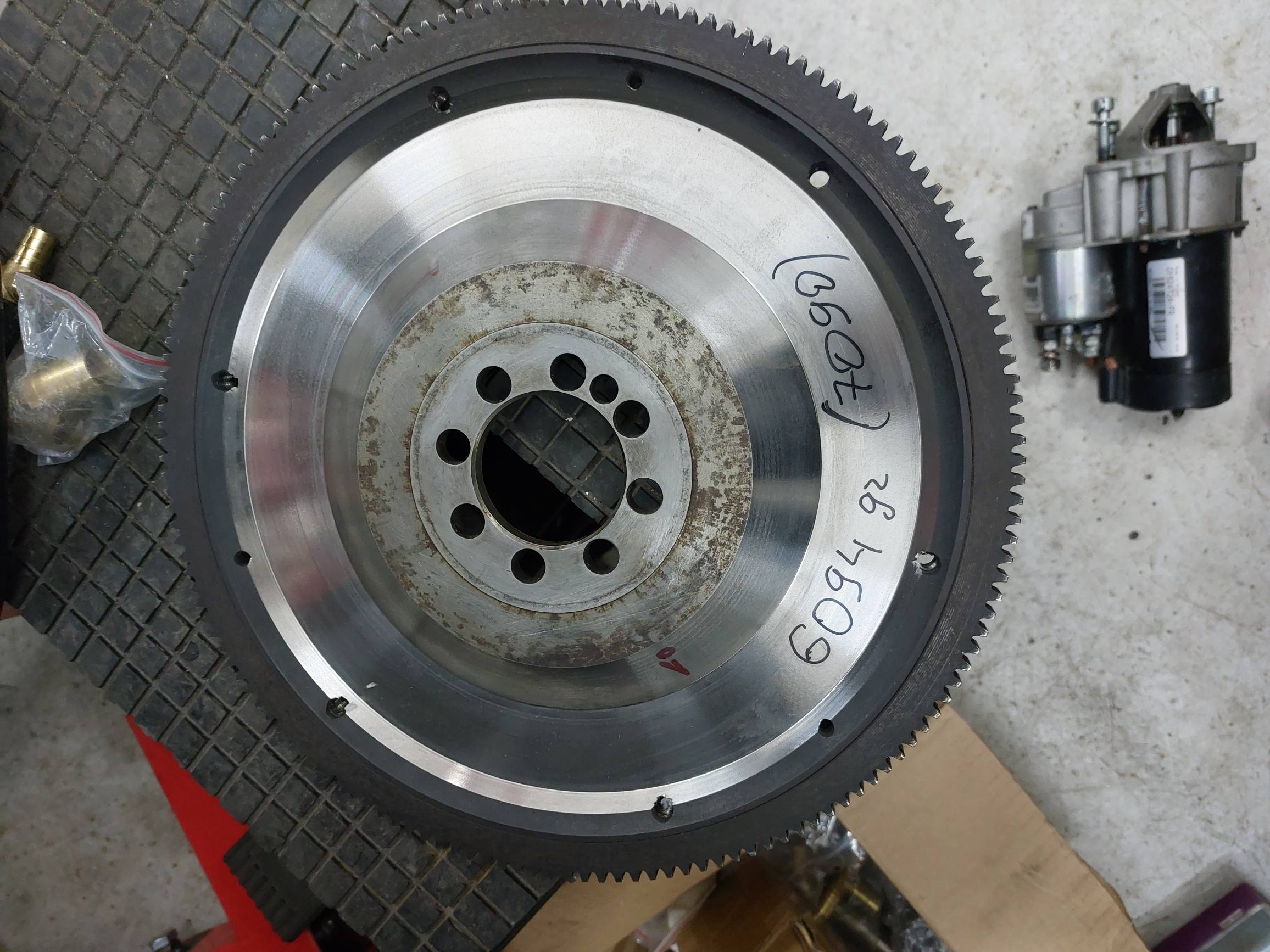

J'ai fait alléger le volant, il fait 6kg au lieu de 7.

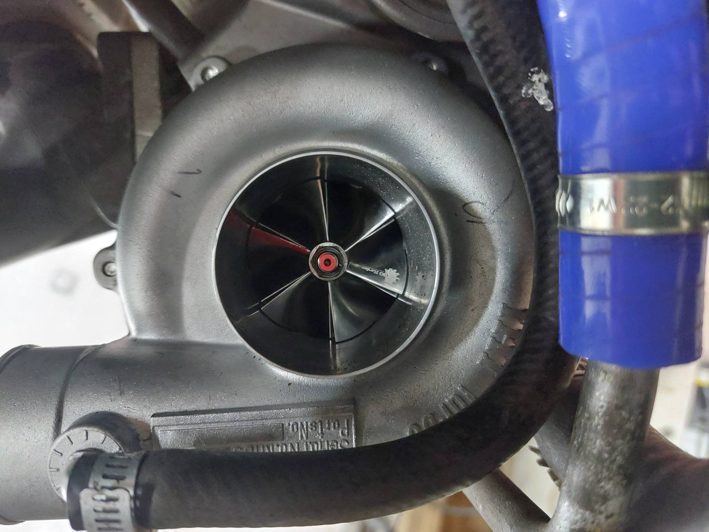

J'ai fait refaire les turbos cuits mais en version hybride: turbine d'origine, compresseur le plus gros possible (plus gros que sur les 3200).

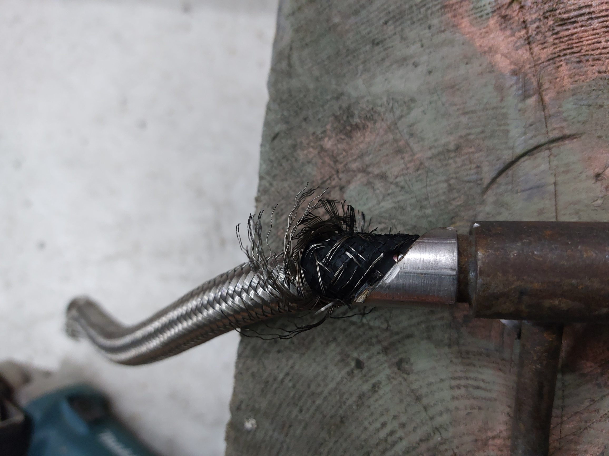

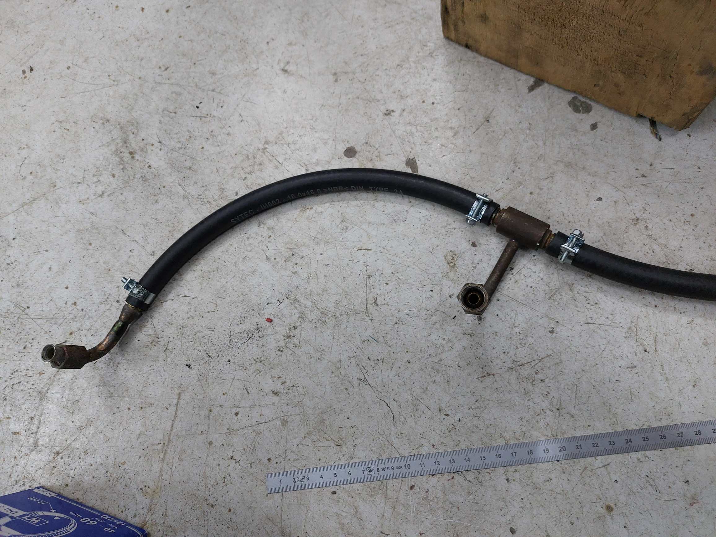

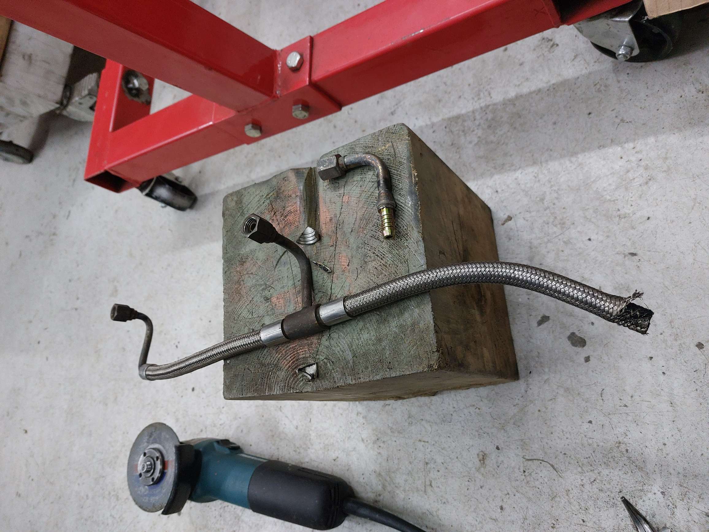

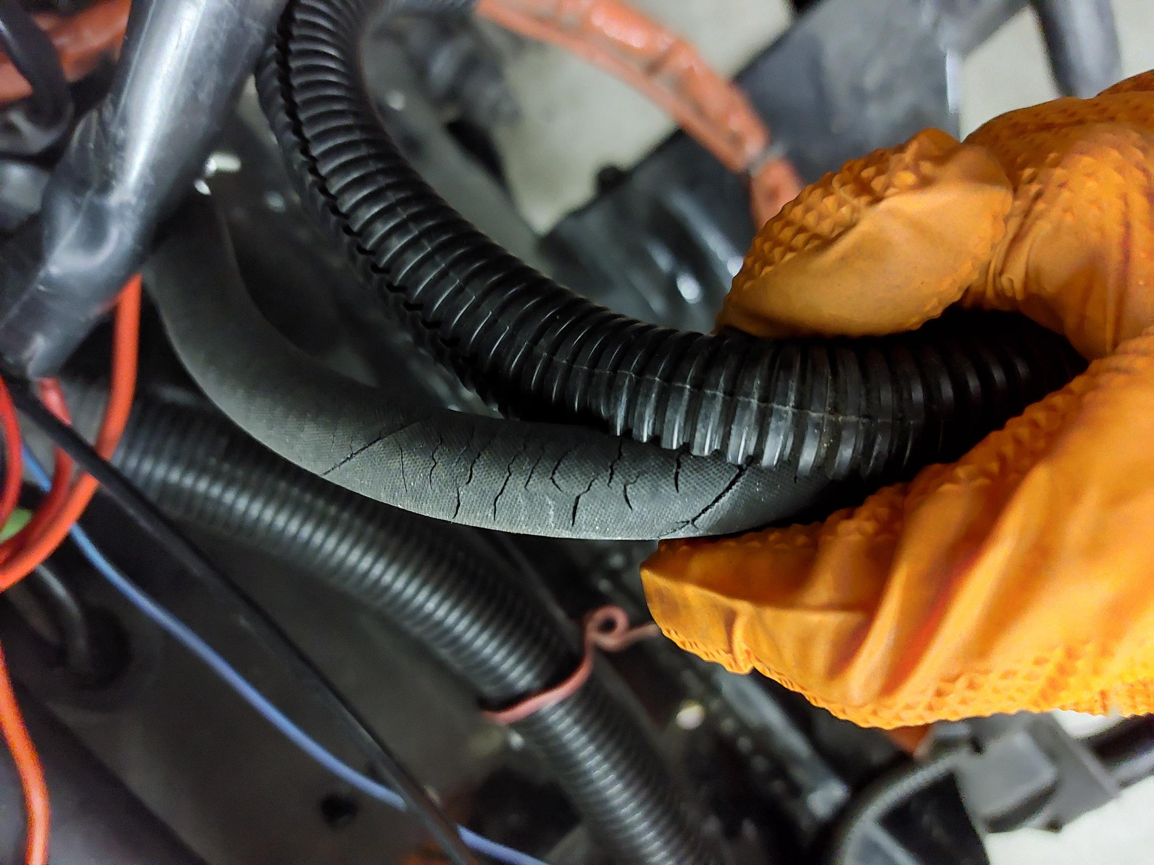

Un petit coucou aux amateurs de ne pas changer tant que ca marche: les durites d'essence, même armées, pourrissent quand même. Les miennes etaient mortes raides. Normal, le moteur a été refait par le maestro des coups de peinture. Il a tout marqué mais rien changé.
Les raccords du conduit armé sont en 10mm, j'ai mis de la durite normale. Au moins le contrôle visuel de l'état des durites est possible.

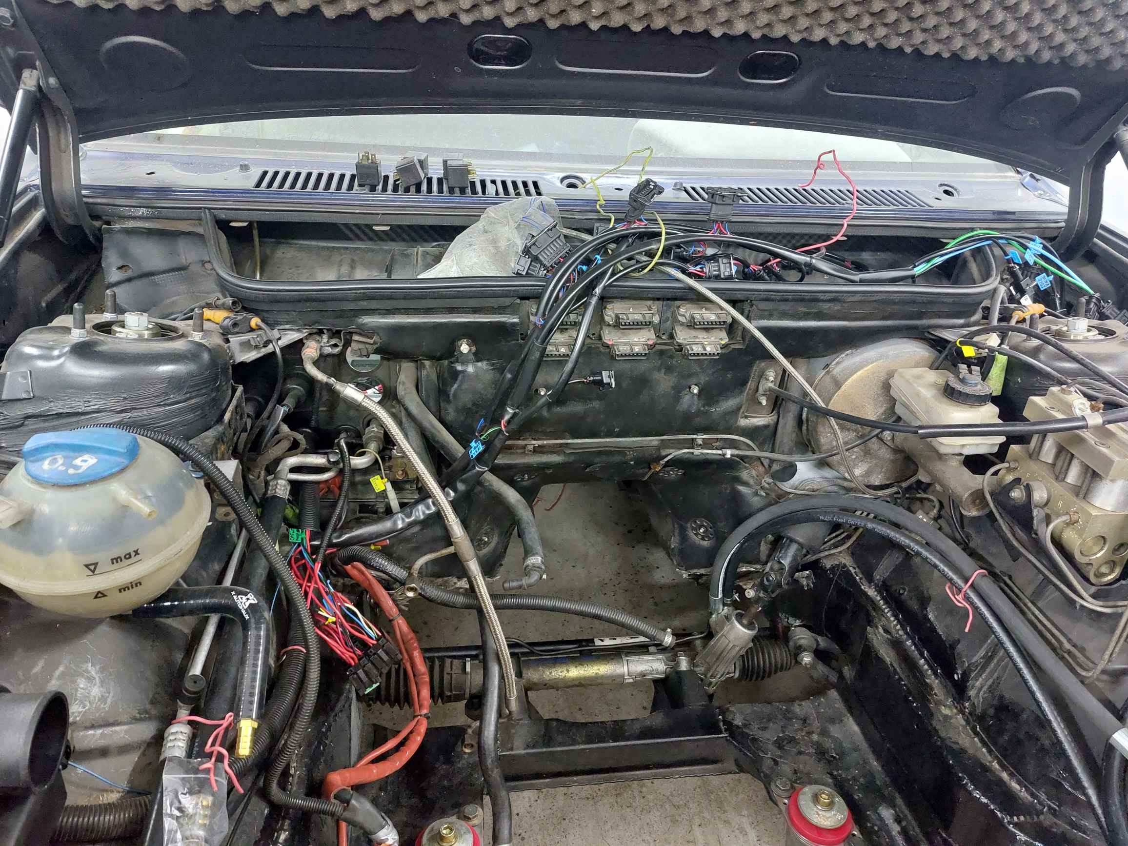

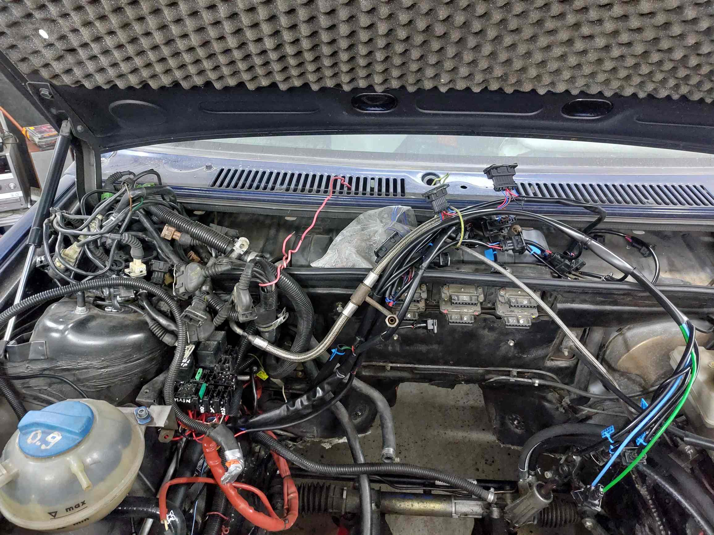

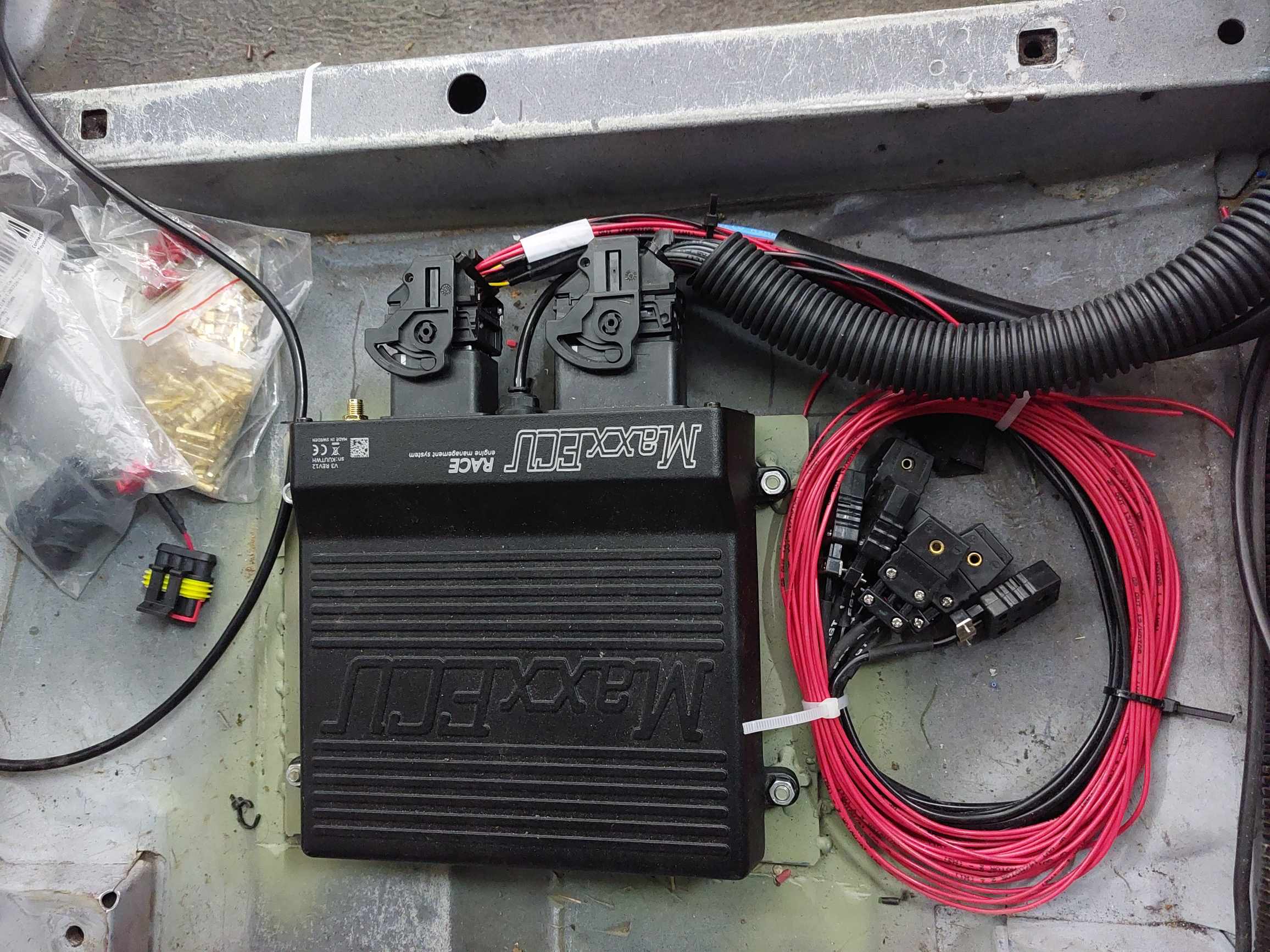

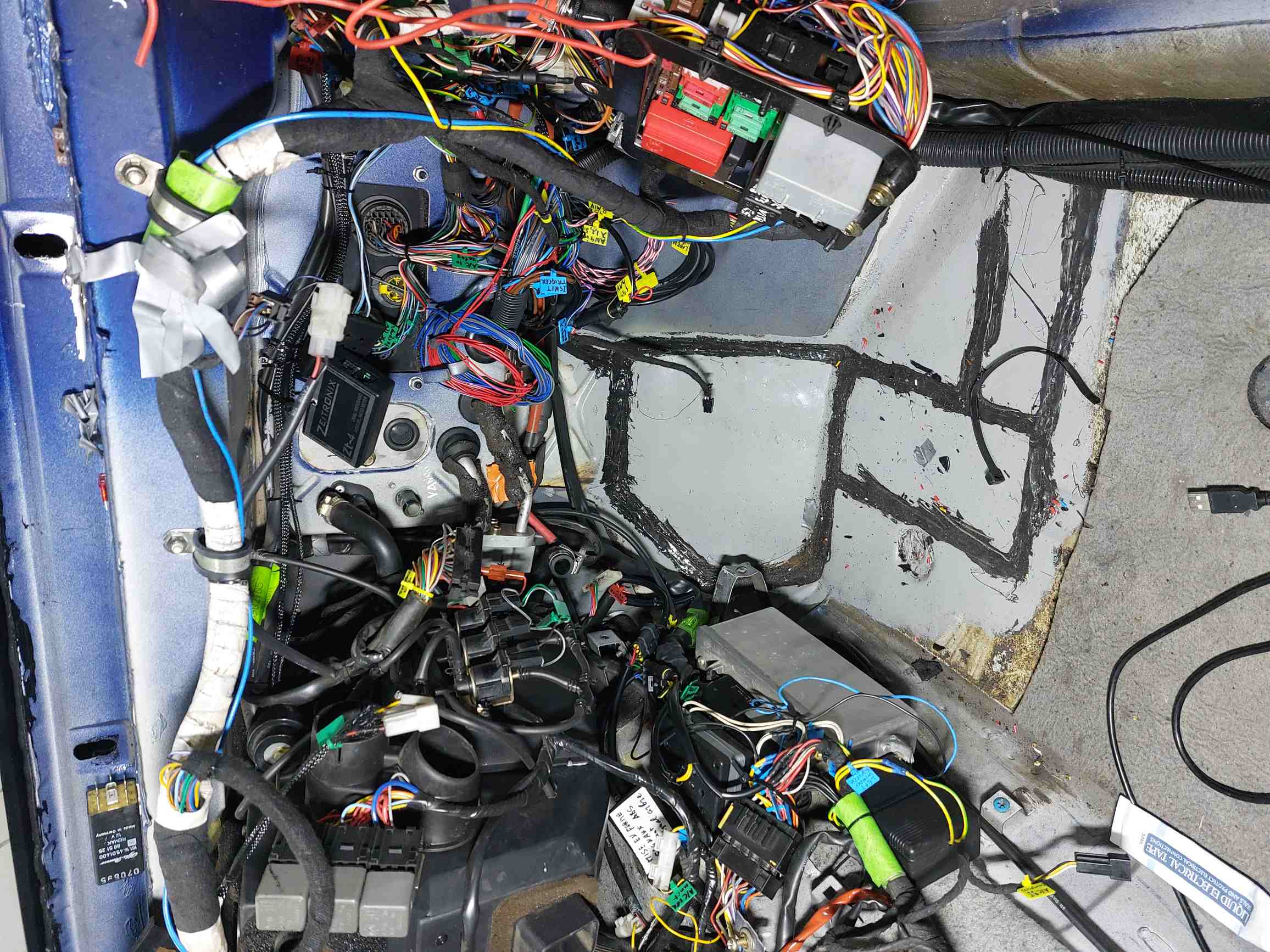

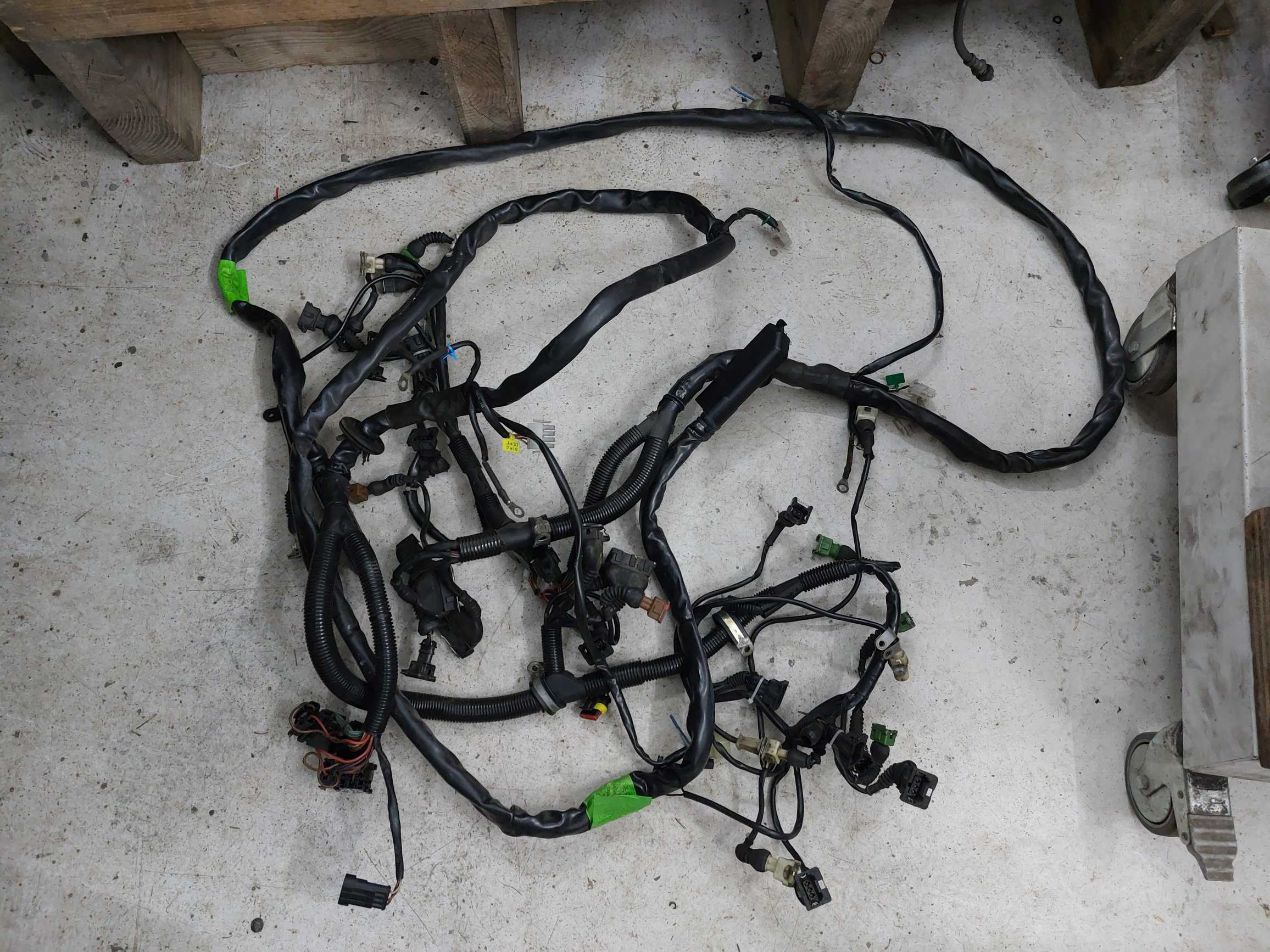

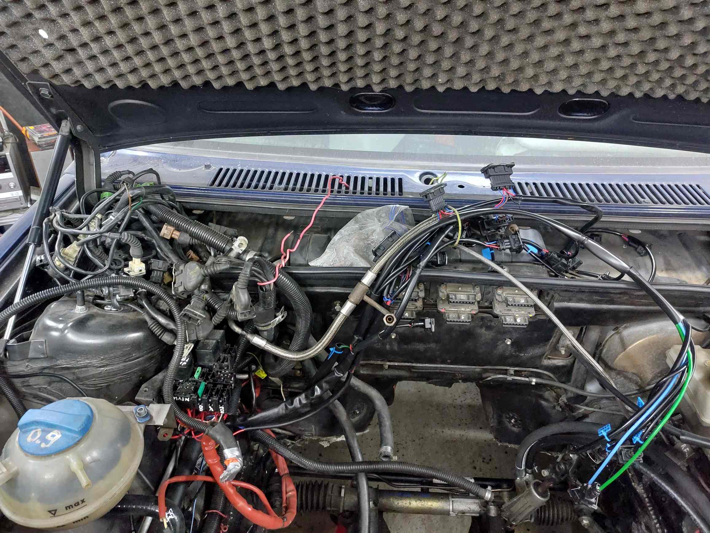

Au départ je voulais démarrer d'abord sur les boitiers d'origine, roder 50km et ensuite passer au boitier Maxxecu Race que j'ai déjà installé. Mais le setup d'origine est trop incertain, je viens de virer les faisceaux des marelli, ca m'a pris 10 minutes, vraiment facile.
Une fois le faisceau enlever ça libère beaucoup de place.
Le maxxecu est sous le siège passager.

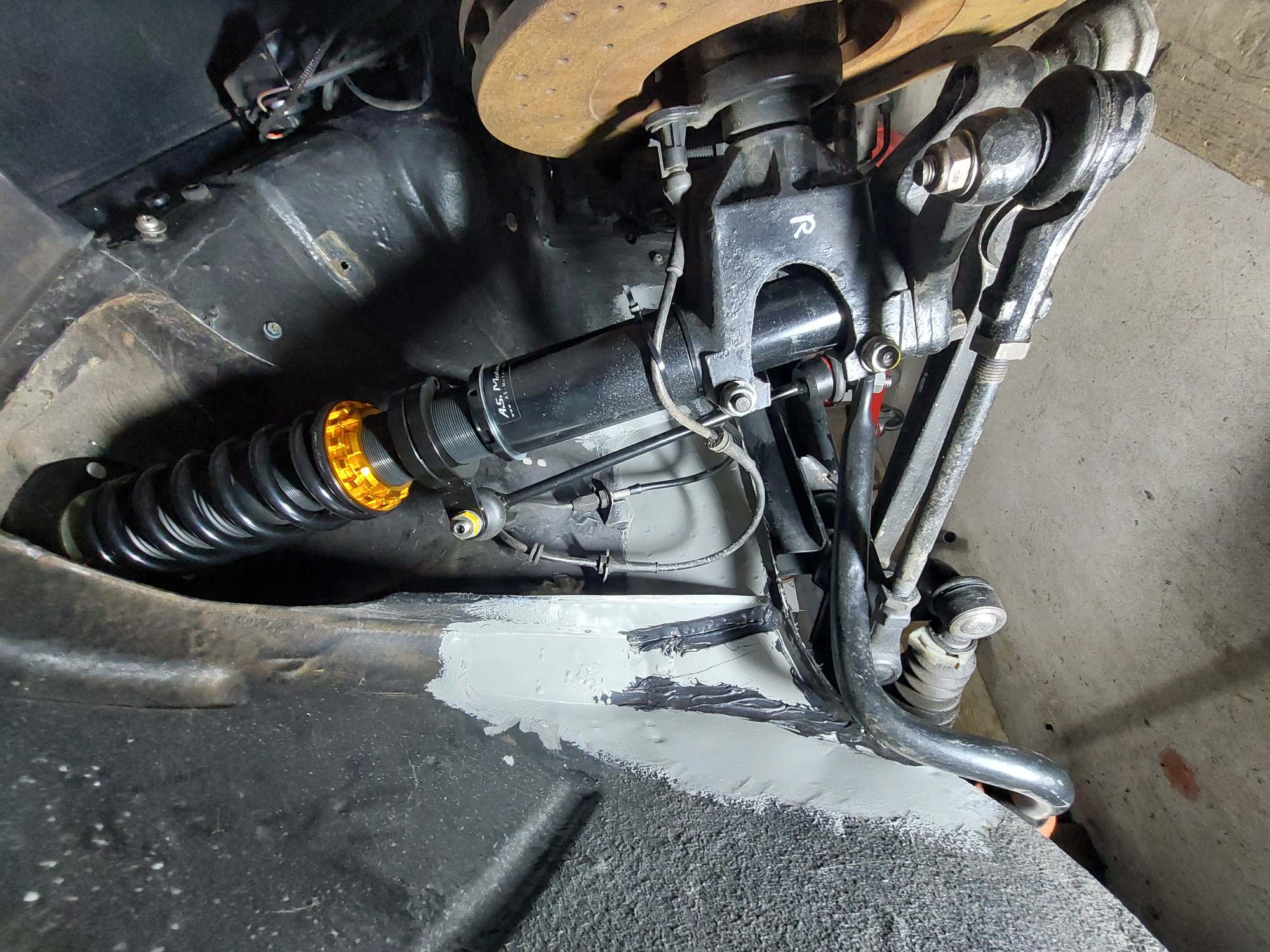

J'ai aussi viré les amortos reglables et mis des combinés filetés AS Motorsport dont je vous avez parlé. Je les ai déjà sur ma 222E: très bien.

Pas de souci pour les photos, on arrive à suivre. Intéressant ton volant moteur allégé, tu es parti d'un volant moteur de Ghibli à la base ? Ou un autre modèle ?

Gianni a écrit : jeu. 2 janv. 2025 11:50 Pas de souci pour les photos, on arrive à suivre. Intéressant ton volant moteur allégé, tu es parti d'un volant moteur de Ghibli à la base ? Ou un autre modèle ?
C'est un volant de ghibli / 3200 usiné. J'ai gardé 9mm d'epaisseur comme ce que faisait mase sur les volants de 224, les plus légers des volants biT.
Le maestro des coups de peinture n'avait pas fait rectifier le volant, il était normalement cramé pour un volant de + de 100mkm. Fallait l'usiner de toute façon. Et après je l'ai fait équilibrer, comme d'hab.

Je remonte les freins avant. Et je m'aperçois que la durite de frein est trop courte. Je vérifie : y avait 2 tours et demi de différence de réglage des biellettes de direction entre les côtés ! Ca fait 10-15 degrés de direction volant droit. Évidemment la durite est trop courte: personne ne braque à 90 degrés, c'est pas un Fenwick.
Et j'en ai marre d'effacer les coups de peinture. Sur les étriers noirs ca fait moche un "OK" en bleu qu'on voit de l'extérieur.
Bon voilà le combiné fileté et barre stab de shamal, 24mm, la plus grosse qui existe. Sur les GT d'origine elle fait 19 je crois.

Salut. Sur la 2ième photo j'ai pas vu d'erreur de câblage ;) le Maxxecu pilote 2 lambda pourquoi le Zeitronix? . La doc ne parle pas explicitement des odd fire, tu gardes les repères du vilo? tu prends sans doute un système plus précis

fab a écrit : ven. 3 janv. 2025 19:58 Salut. Sur la 2ième photo j'ai pas vu d'erreur de câblage ;) le Maxxecu pilote 2 lambda pourquoi le Zeitronix? . La doc ne parle pas explicitement des odd fire, tu gardes les repères du vilo? tu prends sans doute un système plus précis
La Race n'a qu'une sonde lambda. C'est la Pro qui en a deux. Mais le boîtier peut même gérer chaque cylindre avec sa propre lambda.
Je préfère aussi le kit externe parce qu'il m'offre un afficheur, sinon il faut un dashboard ou un afficheur supplémentaire, donc au final ca couterait pareil.

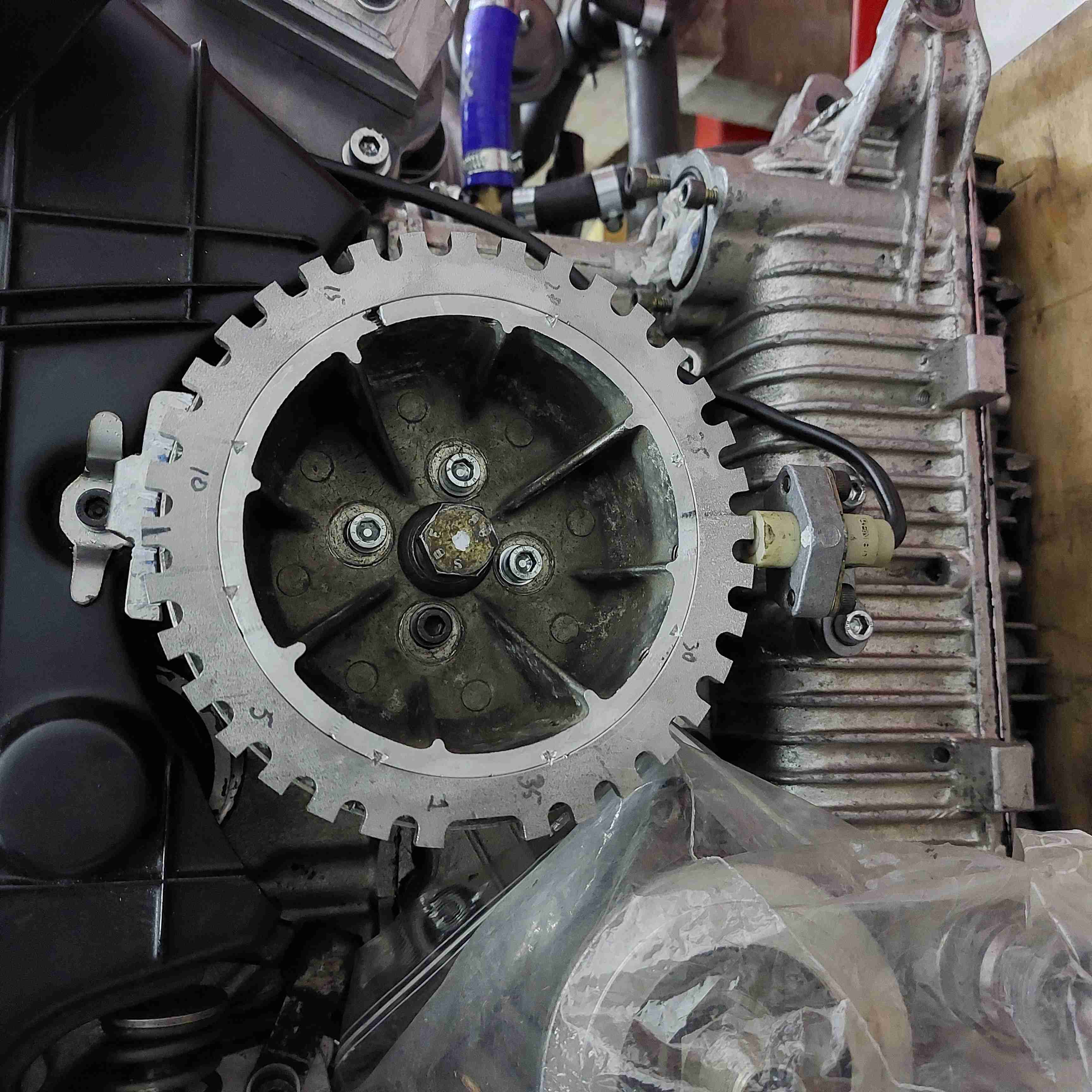

Pour les repères vilo c'est magique: j'ai acheté une roue 36-1 et son diamètre est pile celui des fers d'origine. J'ai fait usiner la poulie d'origine pour monter la 36-1 à l'endroit des fers.
Ca gère le odd-firing sans pb, tu mets ce que tu veux comme angles des cylindres. Mais 3 (ou même 6) repères c'est vraiment pas assez pour la précision, ils m'ont dit d'en mettre bien plus.
J'ai doublé certains fils de 12v qui sont trop fins et j'ai ajouté 1-2 relais et fusibles dans les boites à fusibles.
Y a deux boîtiers, un par vitre, qui limitent le courant de chaque lève vitre à, je crois, 15A. Sinon ca tire 30A en buté.
Y a un boîtier de mise en forme des signaux ABS des roues avant et de l'arbre + un accelerometre + capteur de direction pour le Traction Control.
J'ai pas enlevé les cables des amortos, juste enlevé le boitier.
Y a le boitier de l'ABS sur la photo.
Et des cables en trop de maxxecu qui pourront servir.

alpa a écrit : ven. 3 janv. 2025 20:27 Ca gère le odd-firing sans pb, tu mets ce que tu veux comme angles des cylindres. Mais 3 (ou même 6) repères c'est vraiment pas assez pour la précision, ils m'ont dit d'en mettre bien plus.
Impeccable la roue dentée. Oui avec 6 dents seulement la dérivée des PID est pourrie. Tu préfères le capteur du bas?, je trouve qu'il est vendu avec un fil un peu court.
Oui mais il est plus facile d'accès
Ben là c'est pas un PID qu'il faut mais un filtre avec prédiction. C'est plus simple d'acheter une poulie crantée à 30e

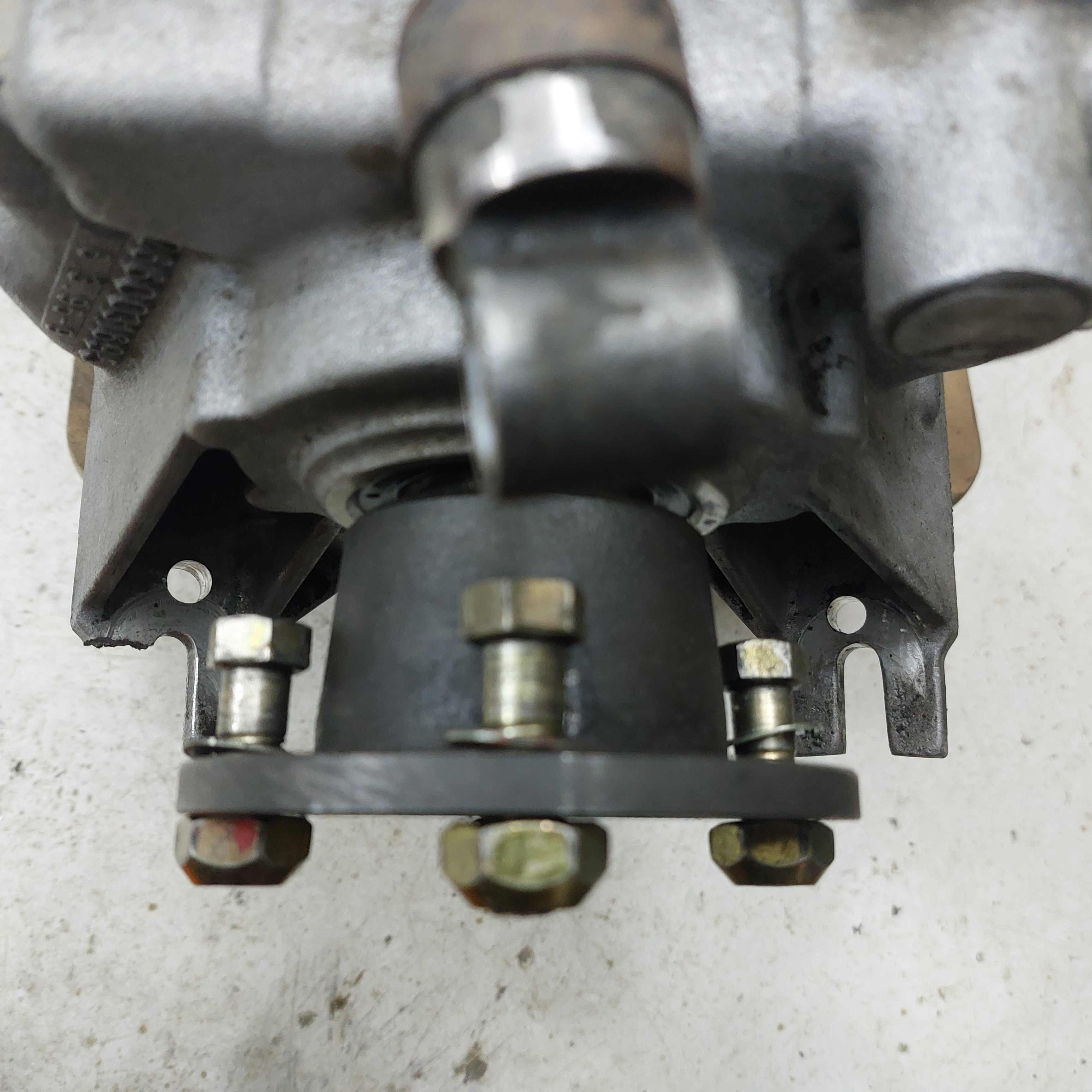

Je monte la getrag sur le moteur. J'ai dû percer des trous pour son support, une oreille était cassée. Faut dire que pour le gabarit de la bv les oreilles sont faiblardes.

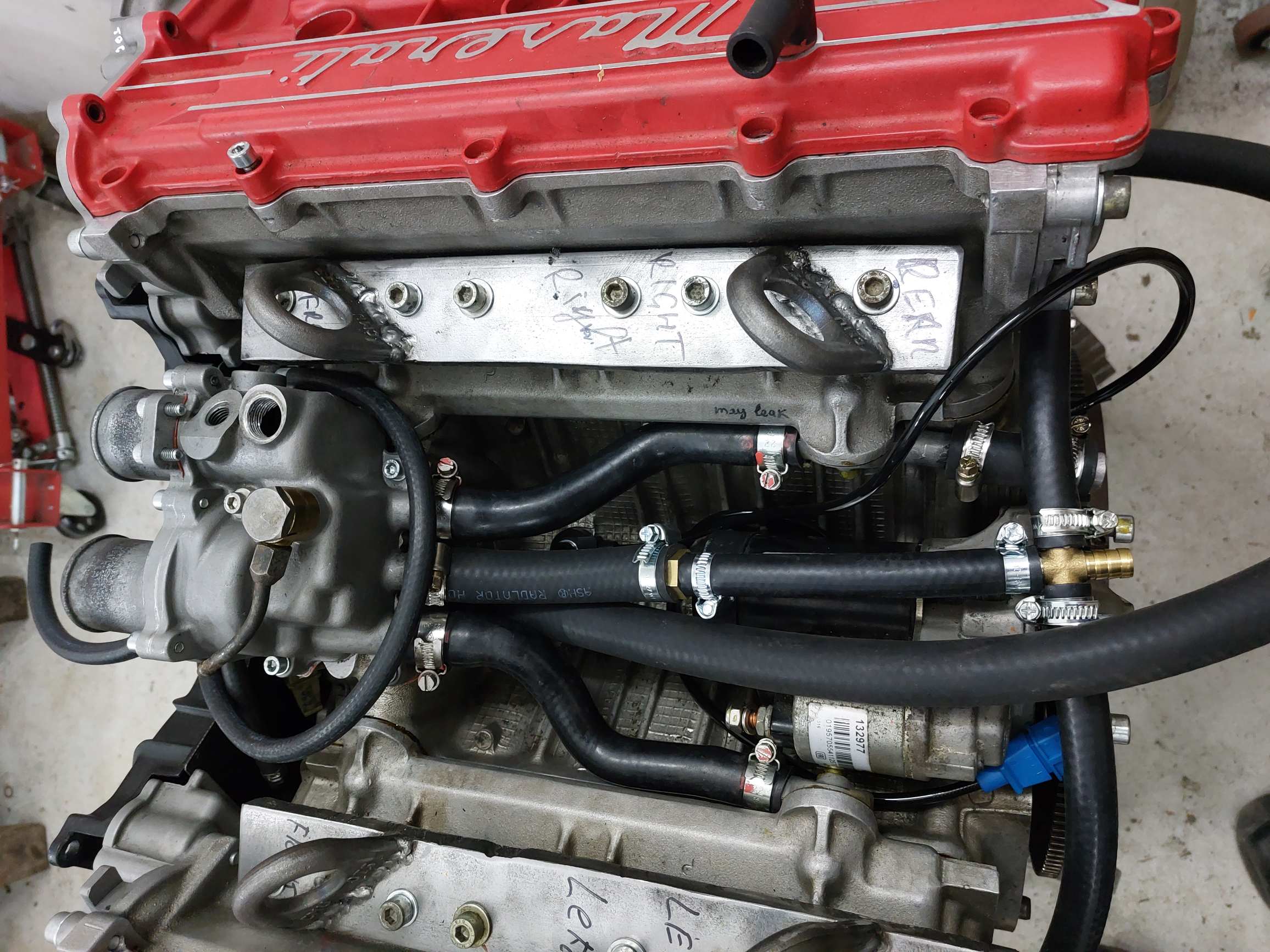

Une modif que j'avais déjà faite sur la 222E c'est d'alimenter le chauffage par la sortie de l'eau des turbos. Comme ca on a le chaud très rapidement. Bon ces moteur chauffent vite mais c'est bien pour desambuer quand ca caille.

A l occasion si tu peux nous détailler les specs des turbos ça serait top !

Pas de spec des turbos, j'ai expliqué plus haut d'ou ils viennent. Turbines d'origine, compresseurs max possible sur les rhb5.
