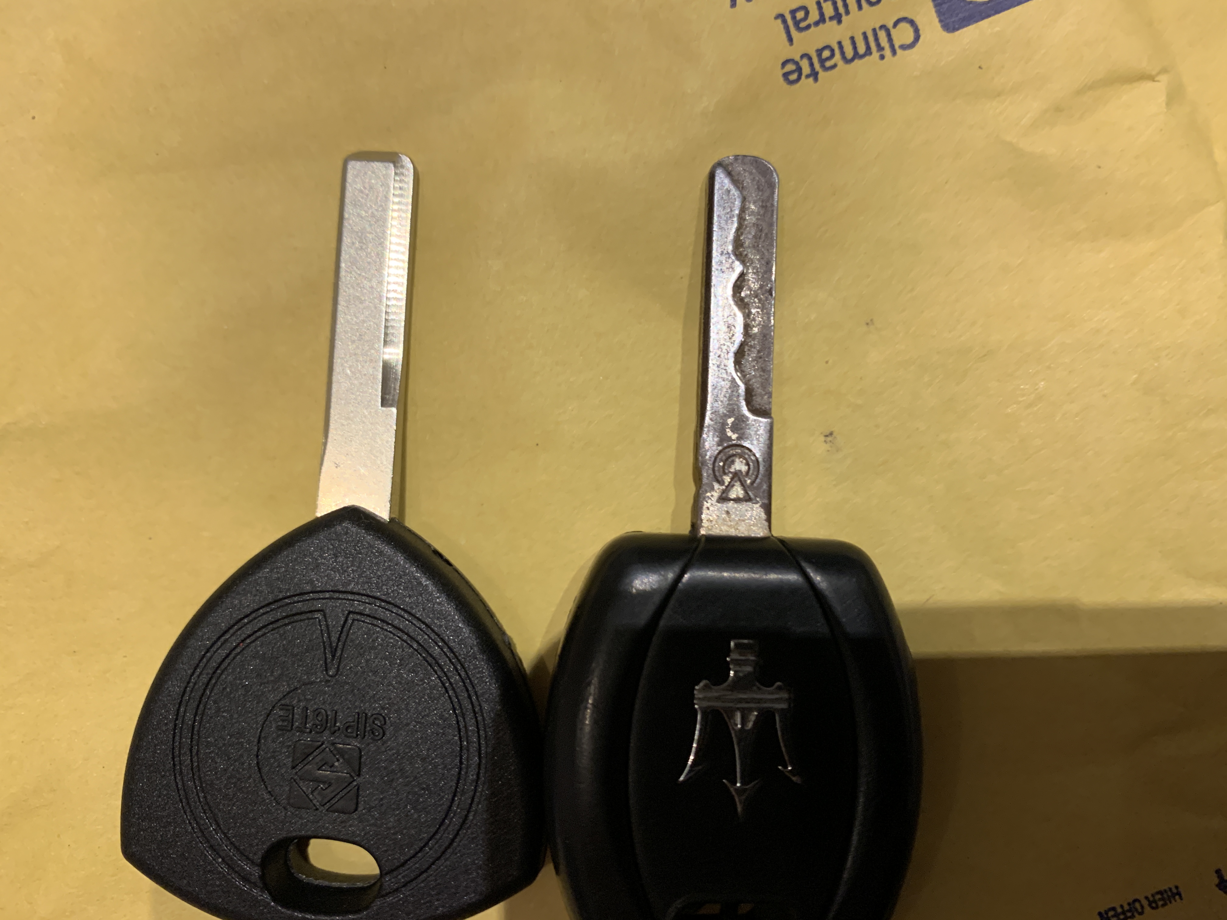

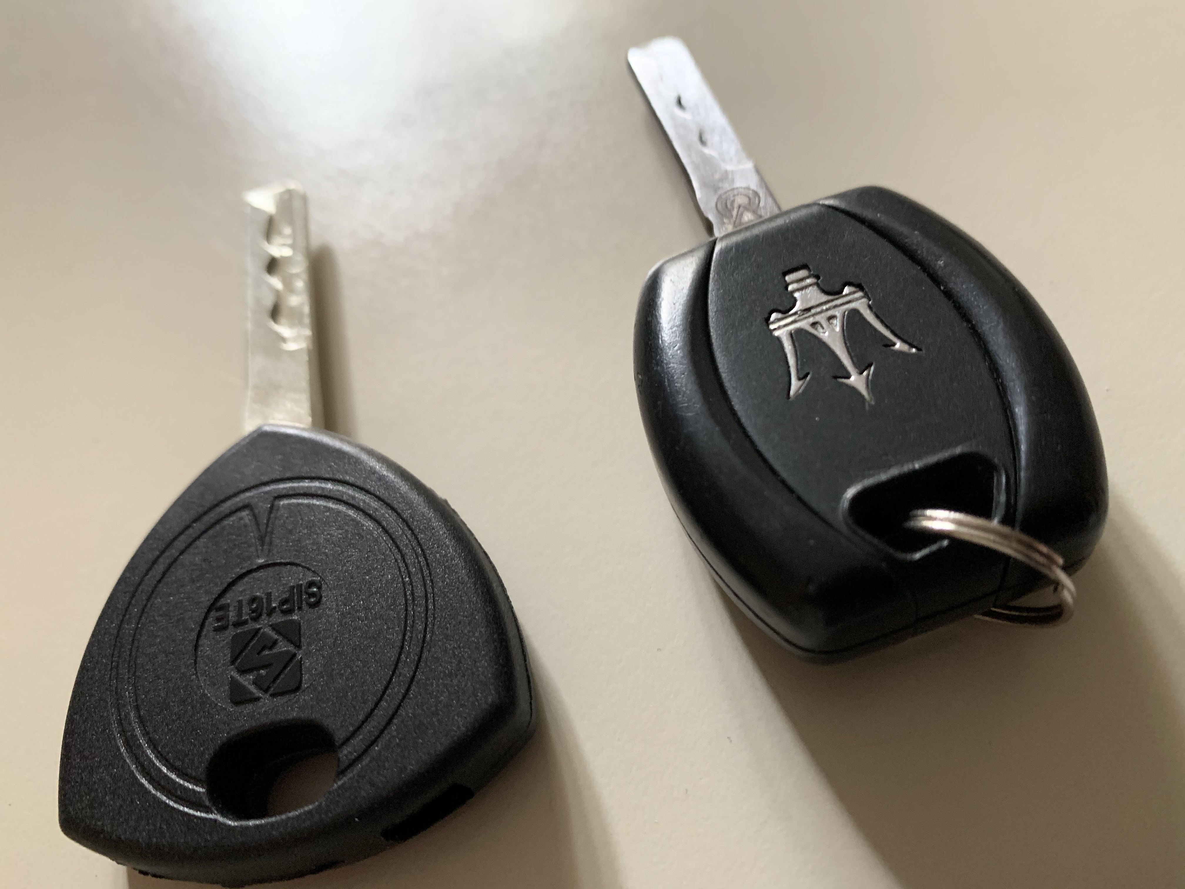

J ai reçu la clé, apres en avoir reçu bcp qui n allaient pas
Comparaison des deux clés
C est une clé SILCA Sip 16

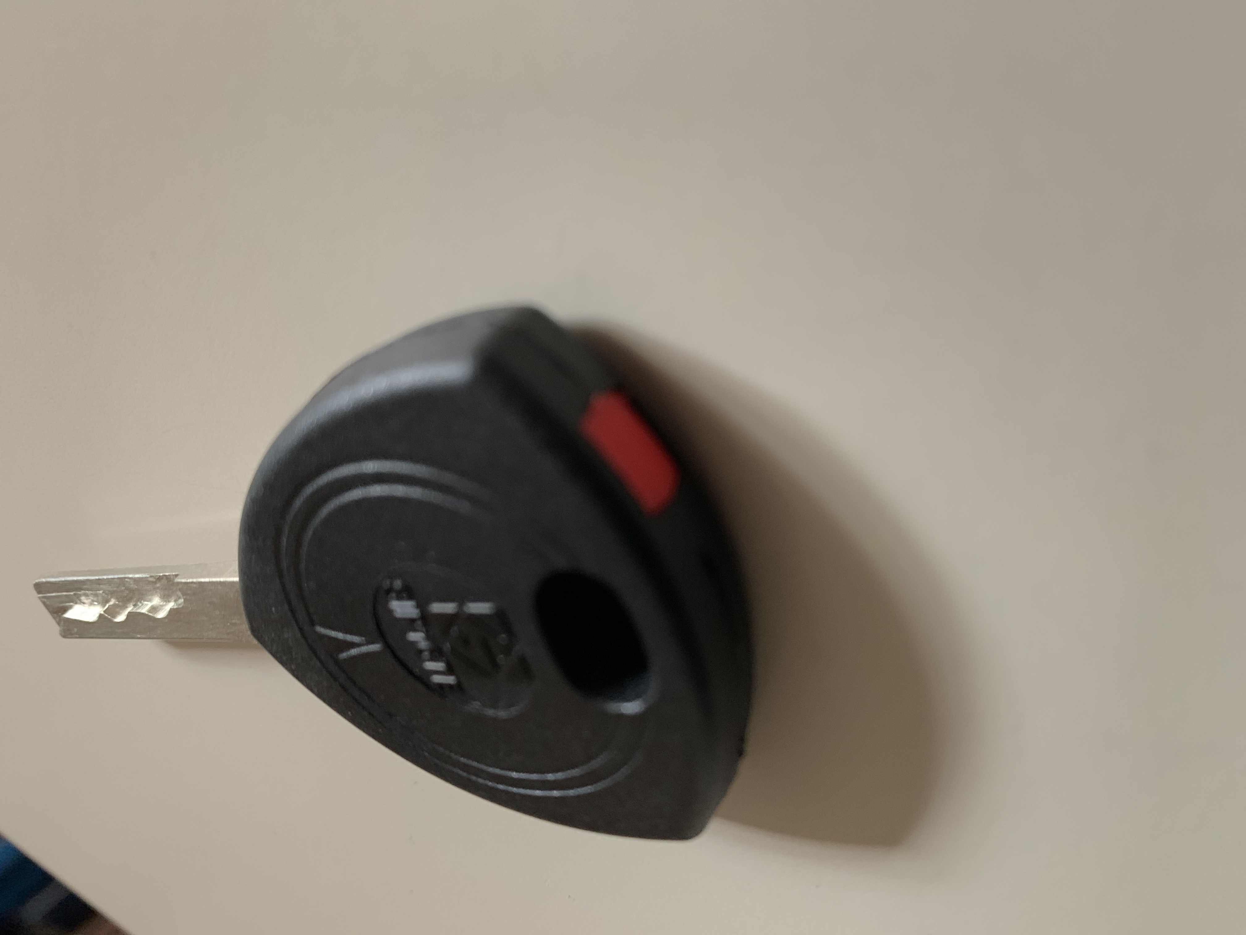

Une fois taillée, ça donne ça

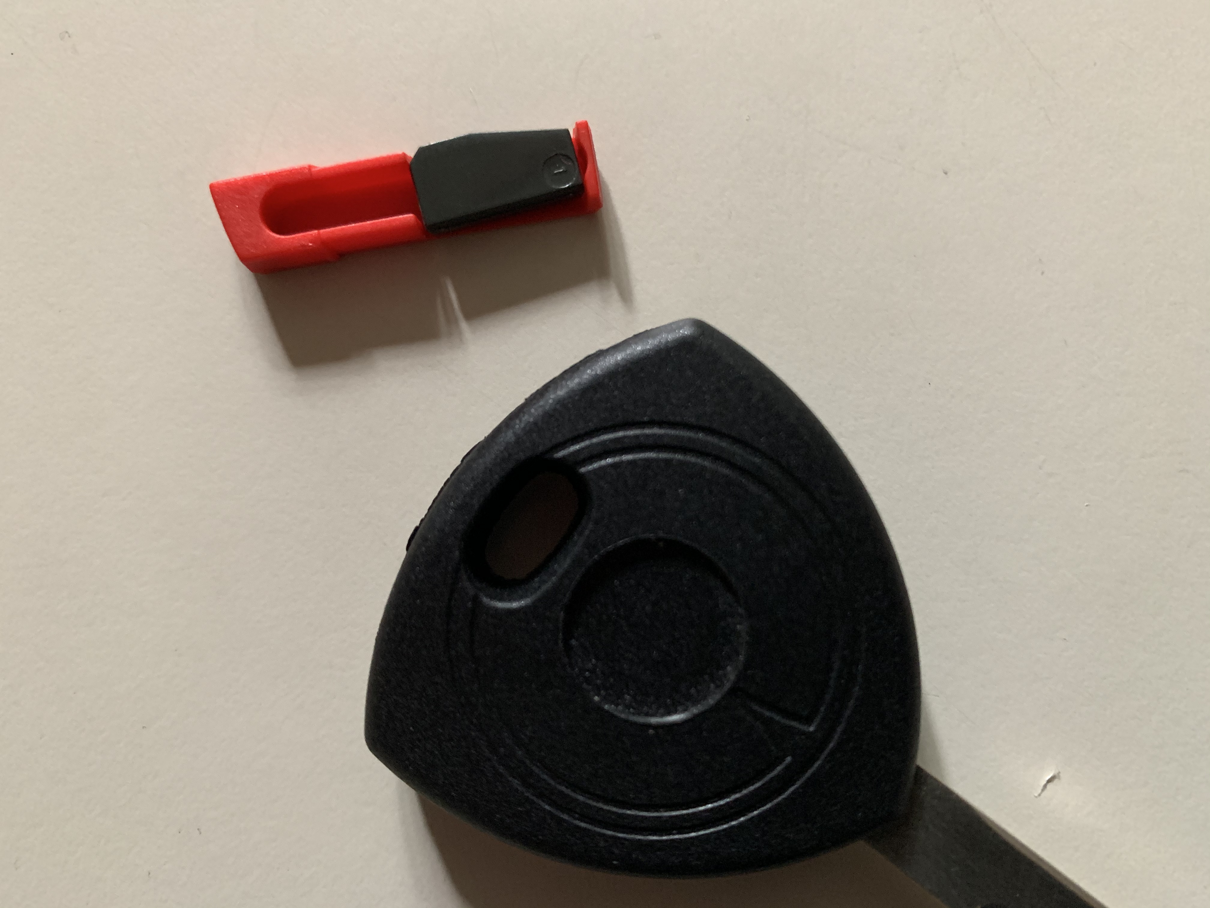

Ensuite il faut mettre la puce dans le logement :
Normalement c est prévu pour une puce allongée arrondie, mais ça va très bien
Et une fois installé, ça donne ça :

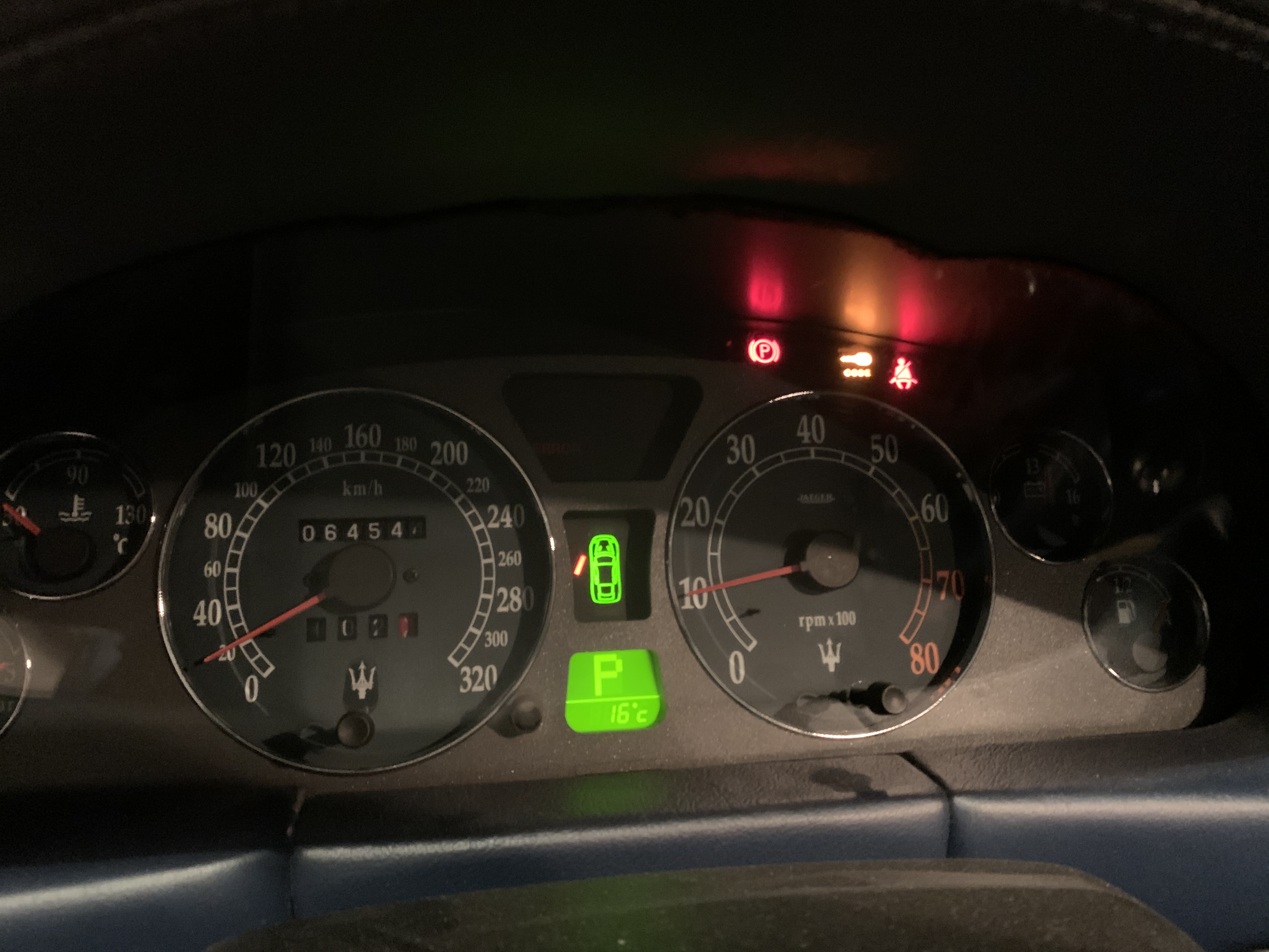

Test effectué.
Premier démarrage, le voyant code reste allumé, mais la voiture démarre sans problème.
J ai remis la clé d origine, démarrage.
Je remets la nouvelle clé, le voyant code s éteint normalement et la voiture démarre.
Donc, la clé rouge n est plus obligatoire et il faut penser à faire une copie chez votre cordonnier si vous en avez un qui accepte de le faire. Pas si simple, je n en ai trouvé aucun pour la faire par chez moi. Et évidemment ça ne m est pas revenu à 80 euros...

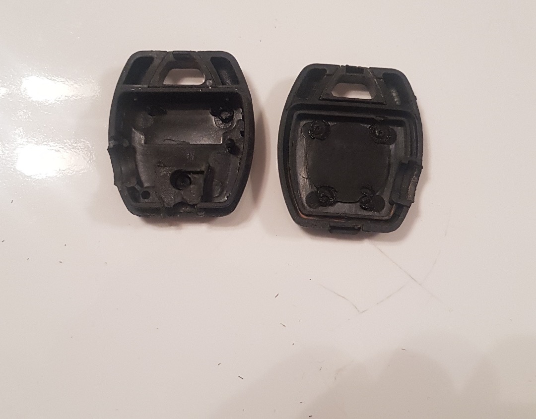

J'ai été chez Mister Minit à Liège. J'ai été servi un monsieur super sympa, Lucien.
Je m'y suis présenté avec ma clé noire et une copie "non originale" ainsi qu'avec une clé rouge d'occasion trouvée à Miami (je vous jure que c'est vrai) et une autre clé noire trouvée en Slovénie.
Sur base de la clé noire, Lucien a ré-usiné les clés rouge et noire d'occasion (il restait assez de matière). Mais impossible à ce stade de dupliquer les commandes à distance.
Je viens de tester sur l'auto. La clé noire tourne super bien dans les barillets et fait tourner le démarreur, la rouge non. En y regardant de plus près, cette dernière n'est pas parfaitement recopiée et ne tourne pas dans les barillets.
Pas grave, Lucien n'étant pas super sur de son coup, m' avait fait payer la moitié du prix.
