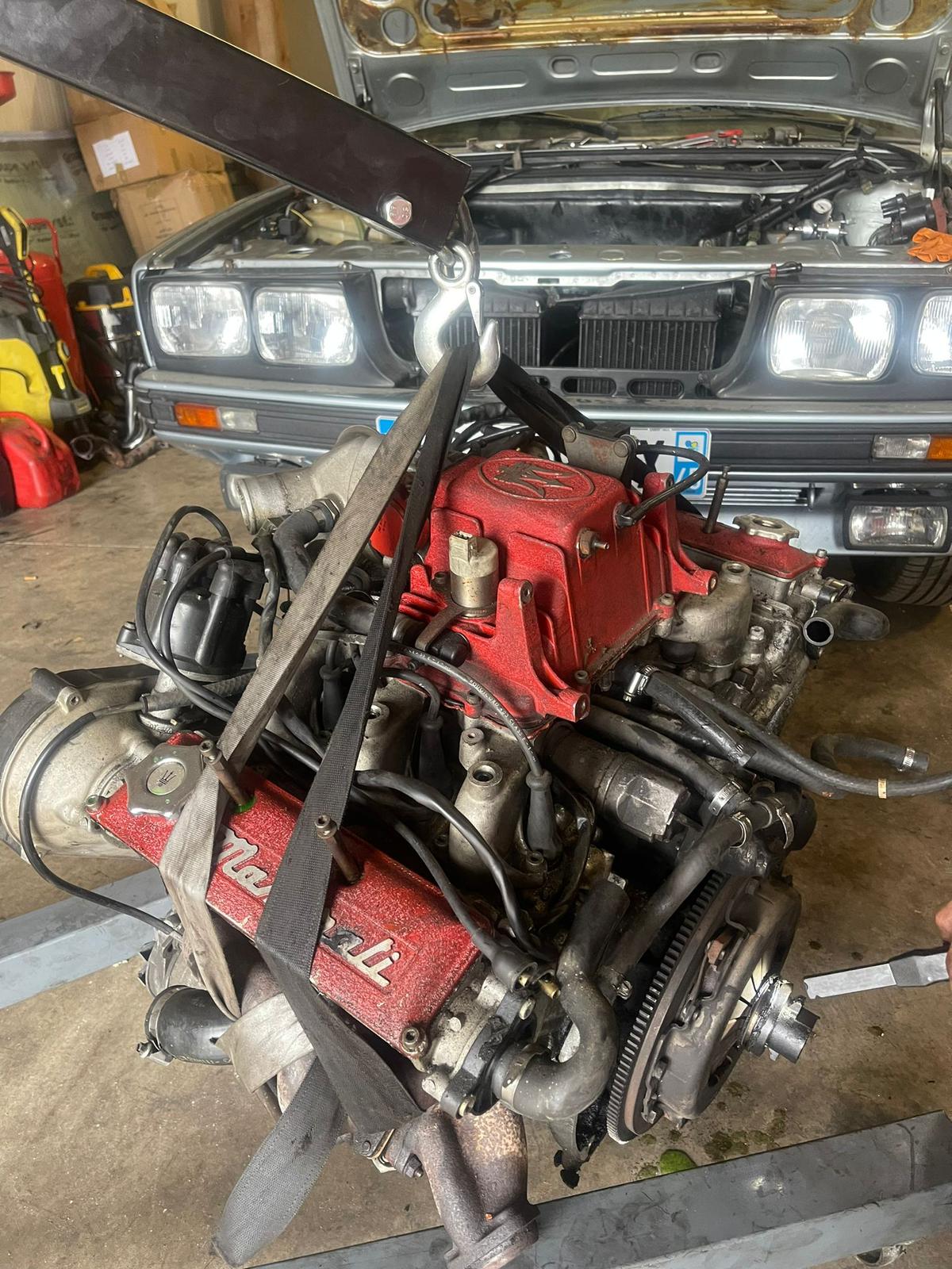

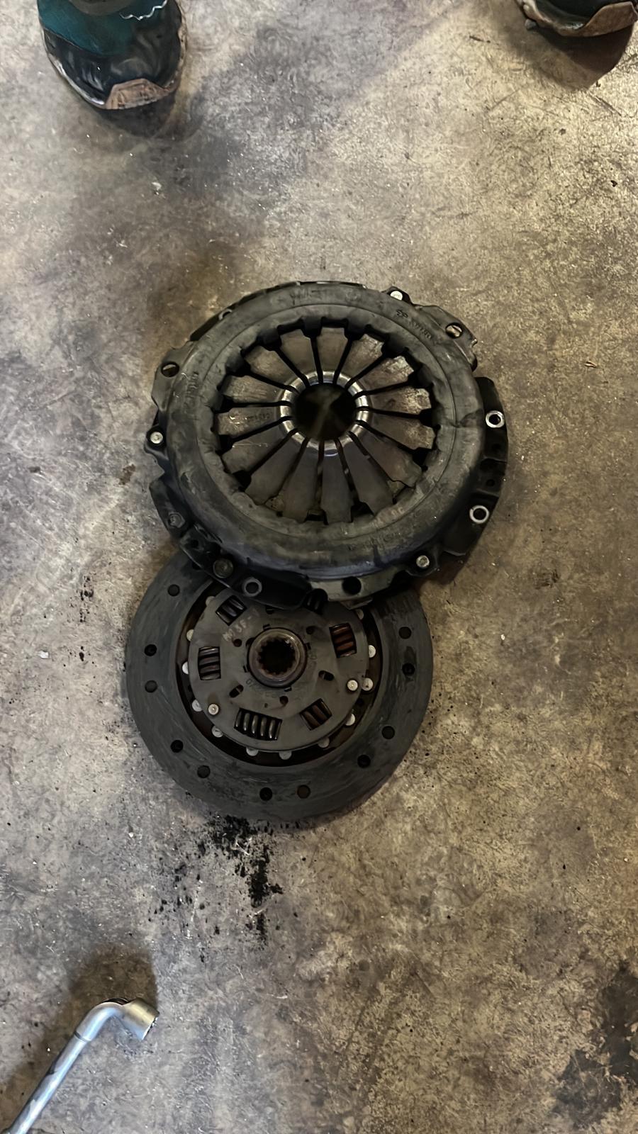

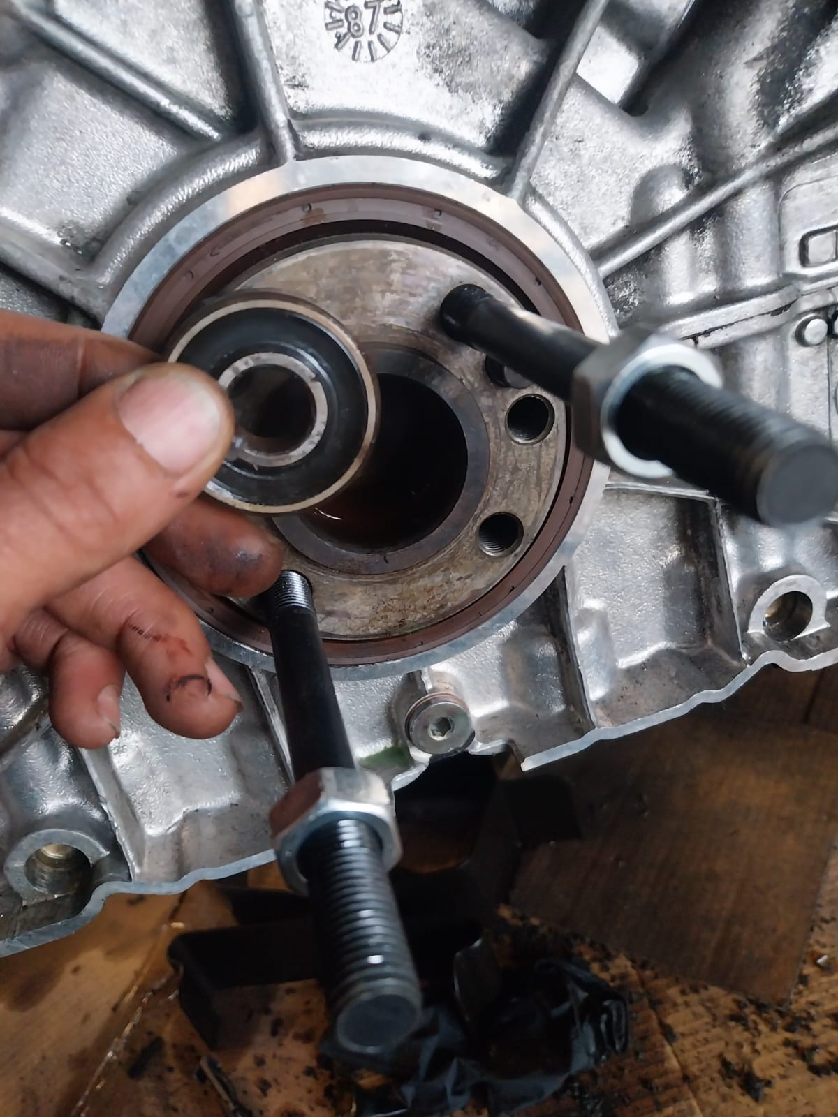

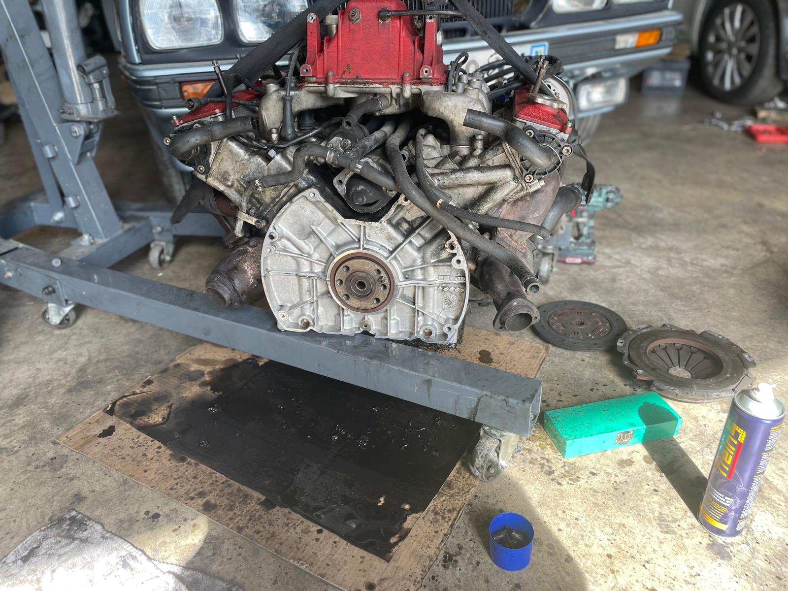

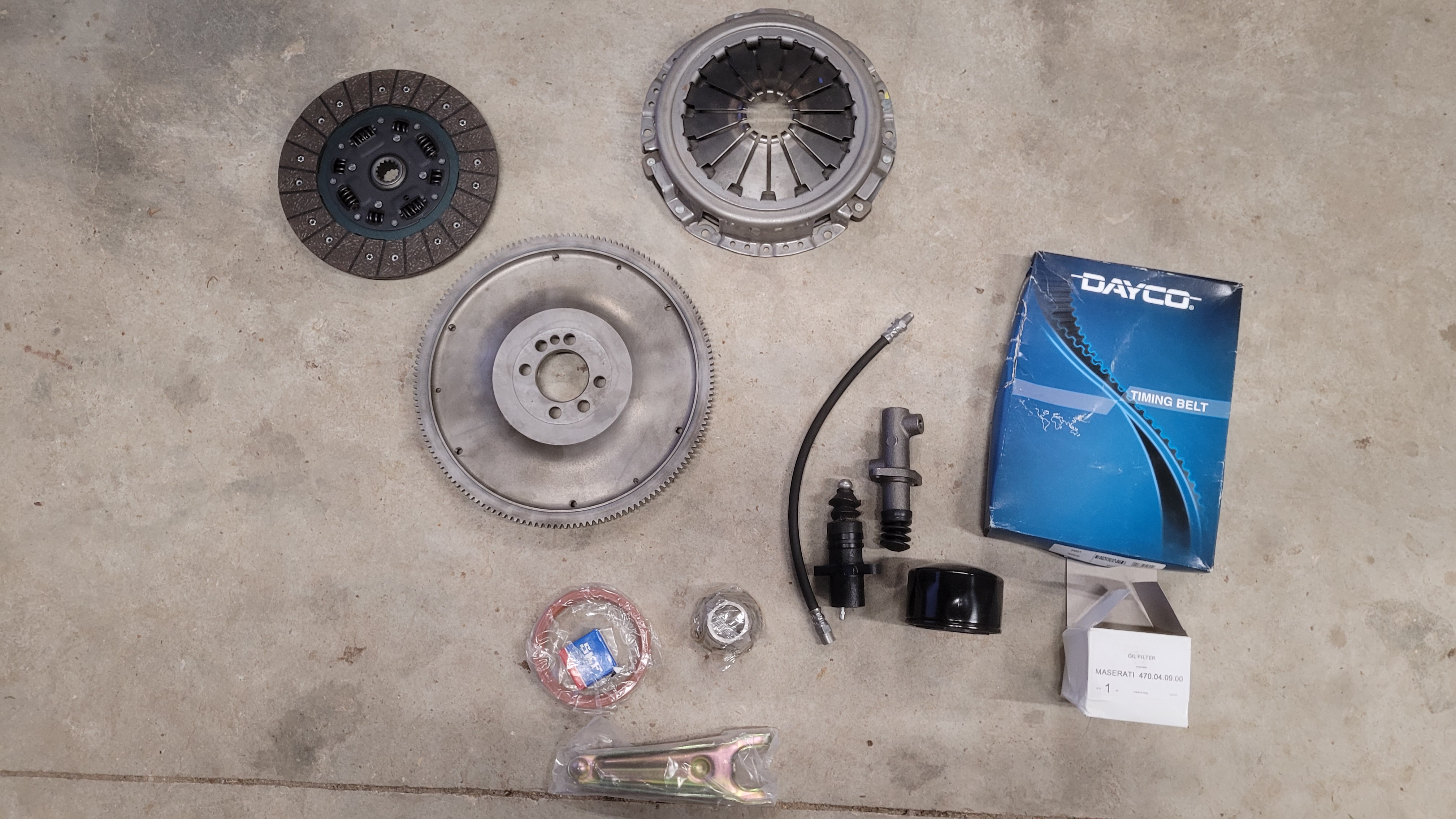

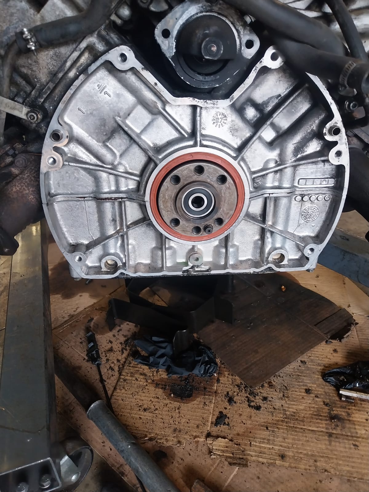

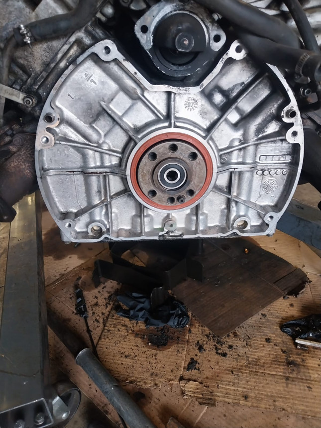

Voici des nouvelles de la 222, suite au problème de coupure à 5000 tr, le coupable était un relais tout bêtement (à coté du solonoide des turbos), depuis elle à 79800km...
En décembre 2024, j'ai relancé des travaux dessus, en effet j'ai été obligé de remplacer l'embrayage suite à la rupture de la butée.
Donc,
Remplacement de la butée fourchette émetteur récepteur d'embrayage, kit embrayage 240mm avec le volant moteur en 240mm (le volant été fissuré), roulement pilote + joint spy,
Distribution faite,
diverses durites + pompe à essence, vidange etc,

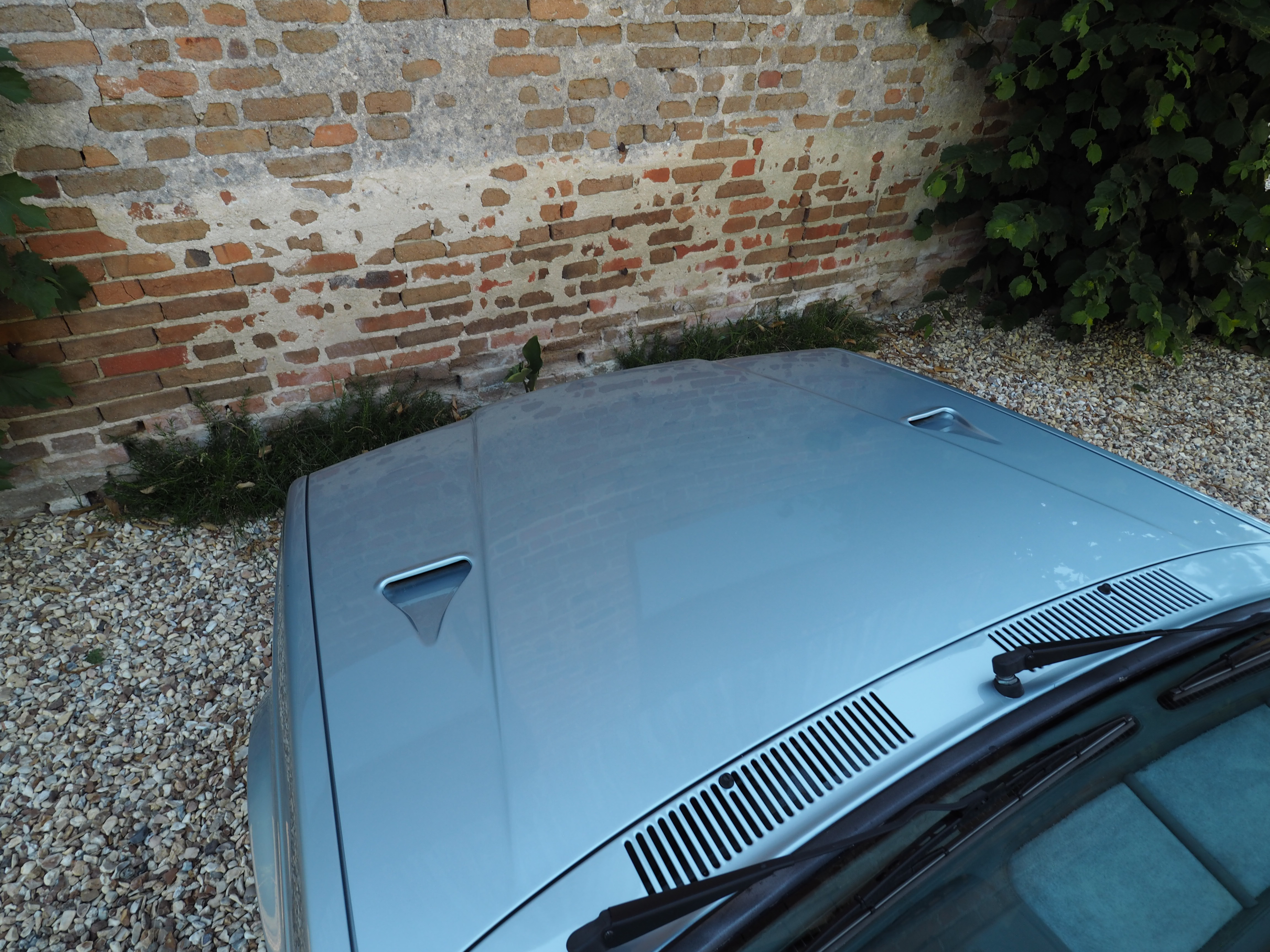

Au passage je viens de refaire la baies de pare brise en peinture, elle est maintenant très belle,
Je suis en chantier sur la voiture en ce moment, en effet j'ai la ventilation d'habitacle qui ne s'allume plus, je viens de tester les relais, les masses, le courant dans les fiches, mais sans succès pour le moment. Au passage en 2018 j'avais remplacé la piste du clavier de contrôle de la clim. Si quelqu'un à une idée...
Voilà un peu les travaux effectués, après réflexion, j'ai pris la décision de m'en séparer. Elle est en annonce. Je pense repartir sur une plus moderne de la marque en v8 genre une 4200GT ou Quattroporte...
[im
