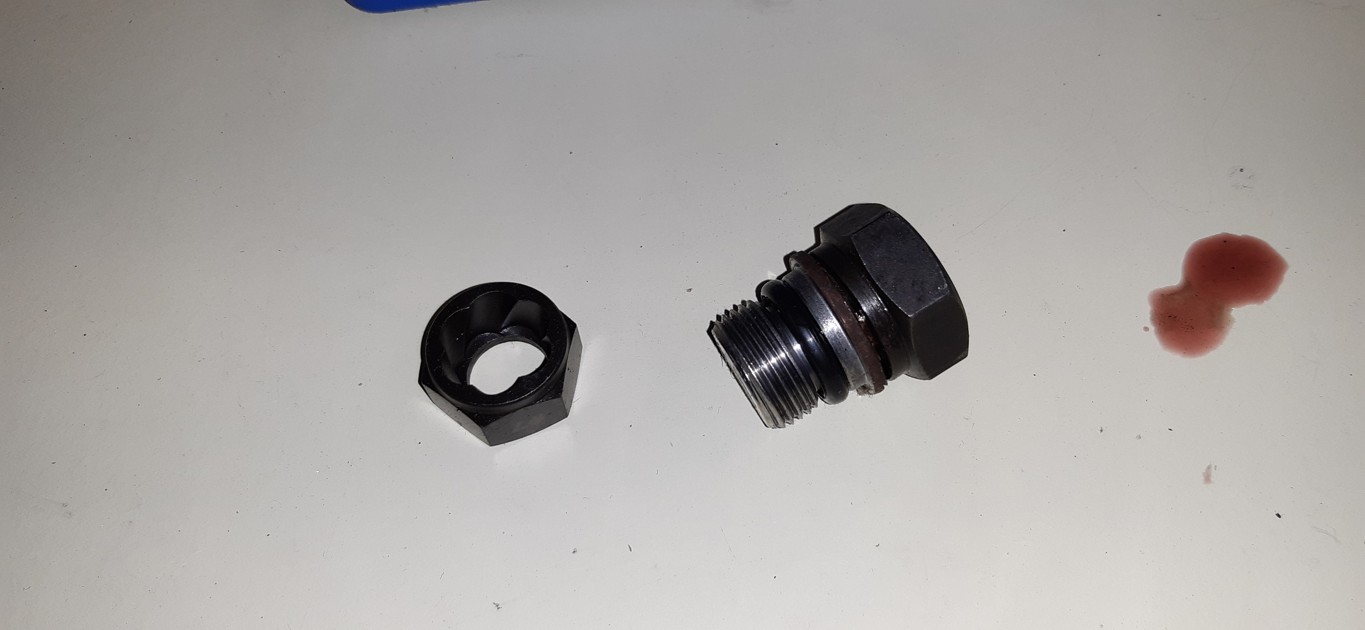

Ca y est, j'ai finalement réussi à dévisser ce satané bouchon de remplissage de la BVA !

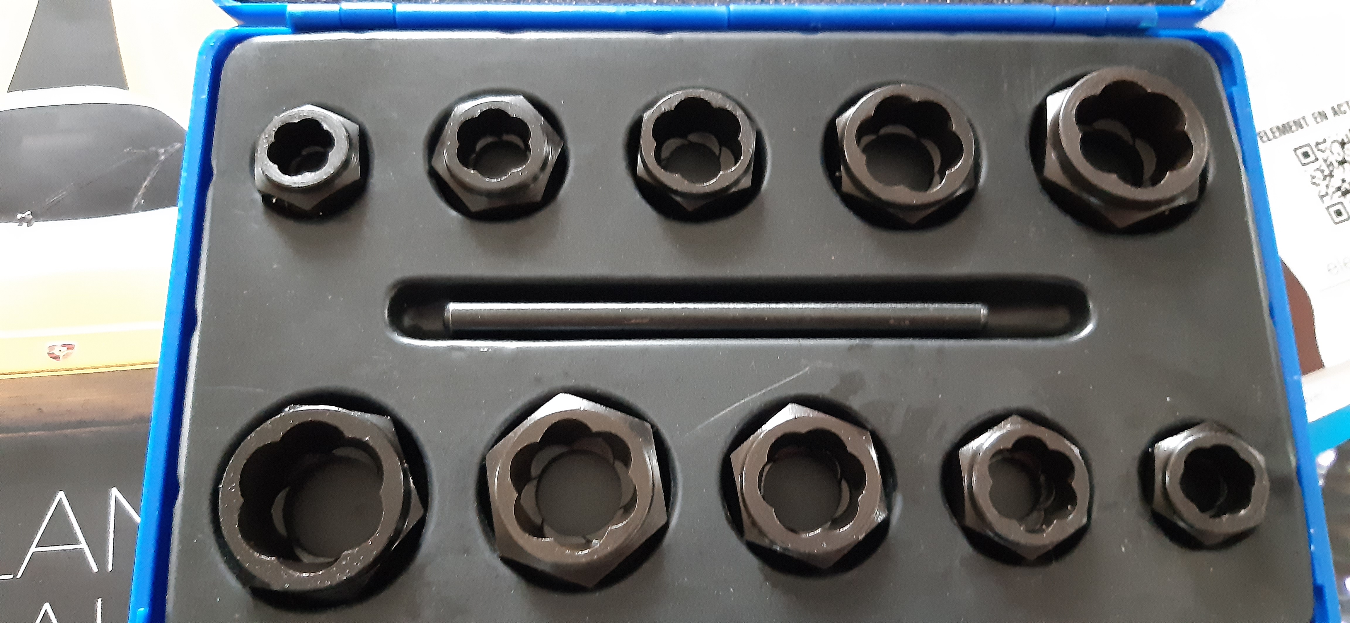

J'avais repéré sur le net des douilles d'extraction pour les écrous à la tête foirée, et j'ai profité de ma visite à Rétromobile pour en acheter un coffret. Je n'ai pu essayer cette trouvaille que ce weekend car il me fallait une clé plate de 26 (à œil), que je n'avais pas...
En 30 secondes le tour était joué. Sans doute les coups de burin et les injections de WD40 y ont fait. Au début de la rotation, la douille vient mordre fortement dans la tête de la vis, puis ensuite se bloque contre la collerette de la vis. Il suffit alors d'utiliser la clé comme avec une vis hexagonale classique. Avec un peu de force (mais vu le bras de levier de la clé de 26, ce fut facile), le bouchon s'est débloqué !

Coffret bien pratique oui.

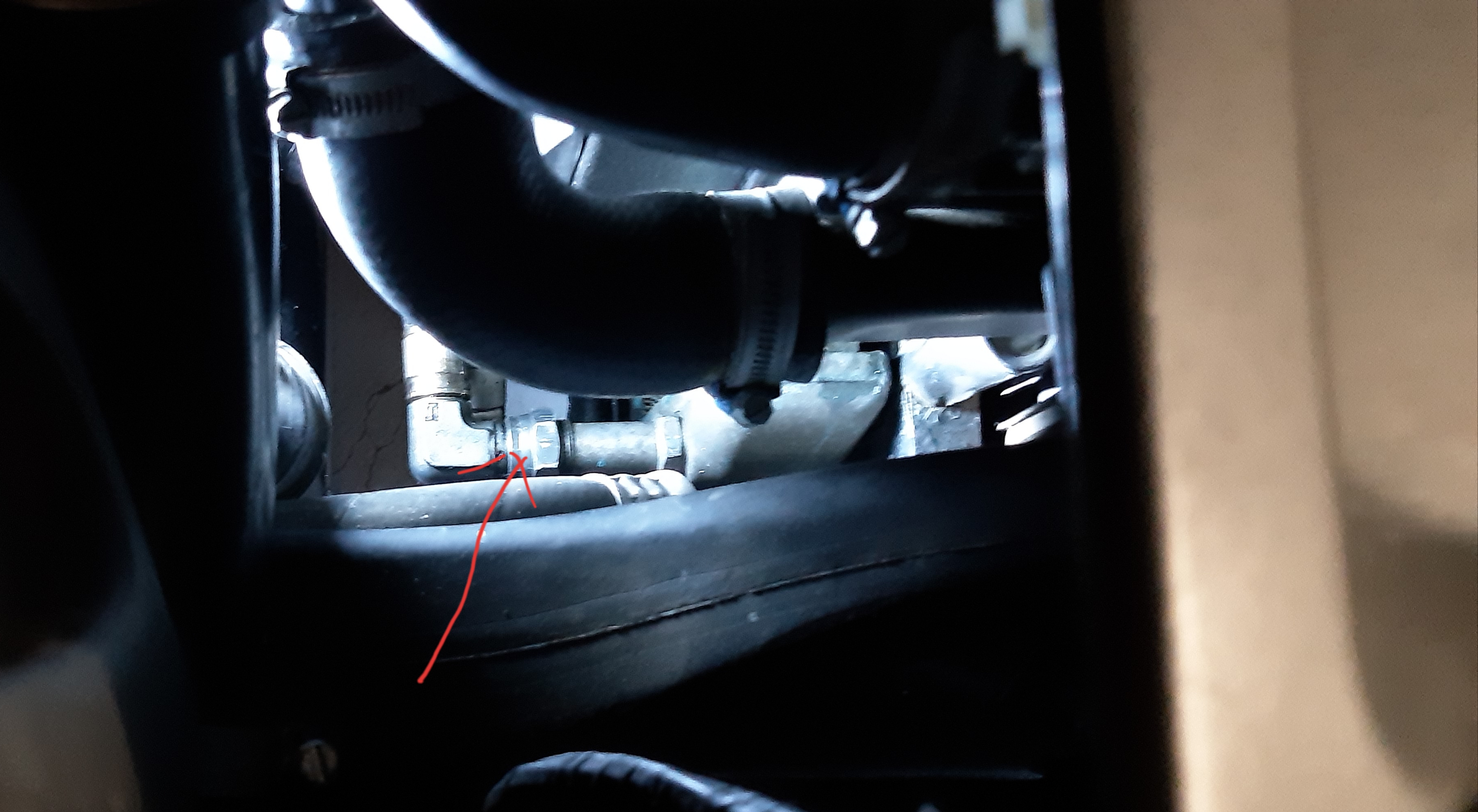

Autre sujet qui n'a rien à voir, j'ai les raccords du radiateur d'huile moteur qui suintent, bien qu'ils soient serrés à bloc, y a-t-il des joints à changer dedans ?

Sinon, concernant les suintements au niveau des raccordements du radiateur d'huile moteur, y a t'il des joints ? Je n'en vois pas sur les éclatés des sites de pièces.

Tu peux mette une photo de la ou tu penses qu il y a probleme?

Vue du dessus, l'avant de la voiture à droite. Suintement au bout de la flèche rouge. Raccord de la conduite sur le radiateur.

Après un démontage du raccord, un nettoyage des surfaces d'appui, un "huilage" du filetage, puis un remontage avec un correct serrage, plus de suintement

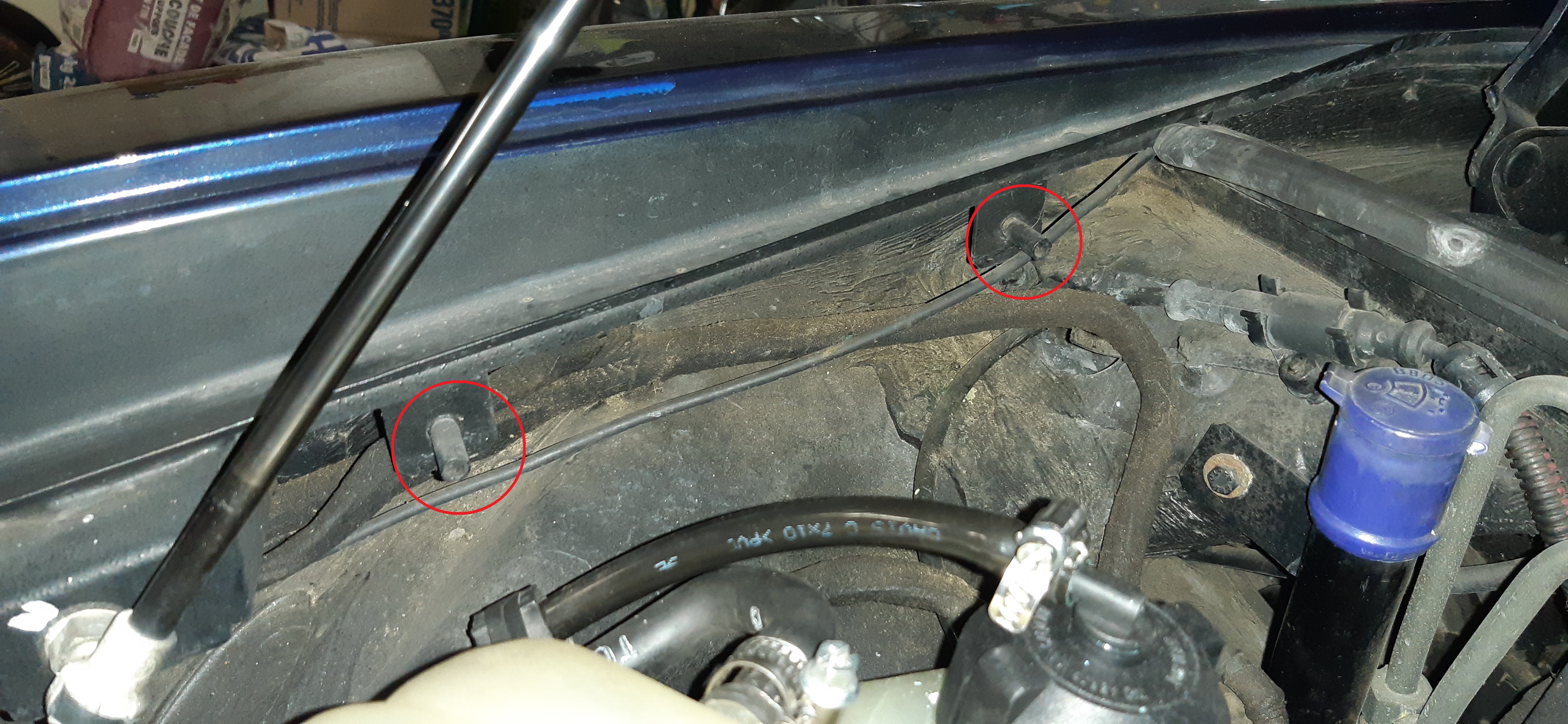

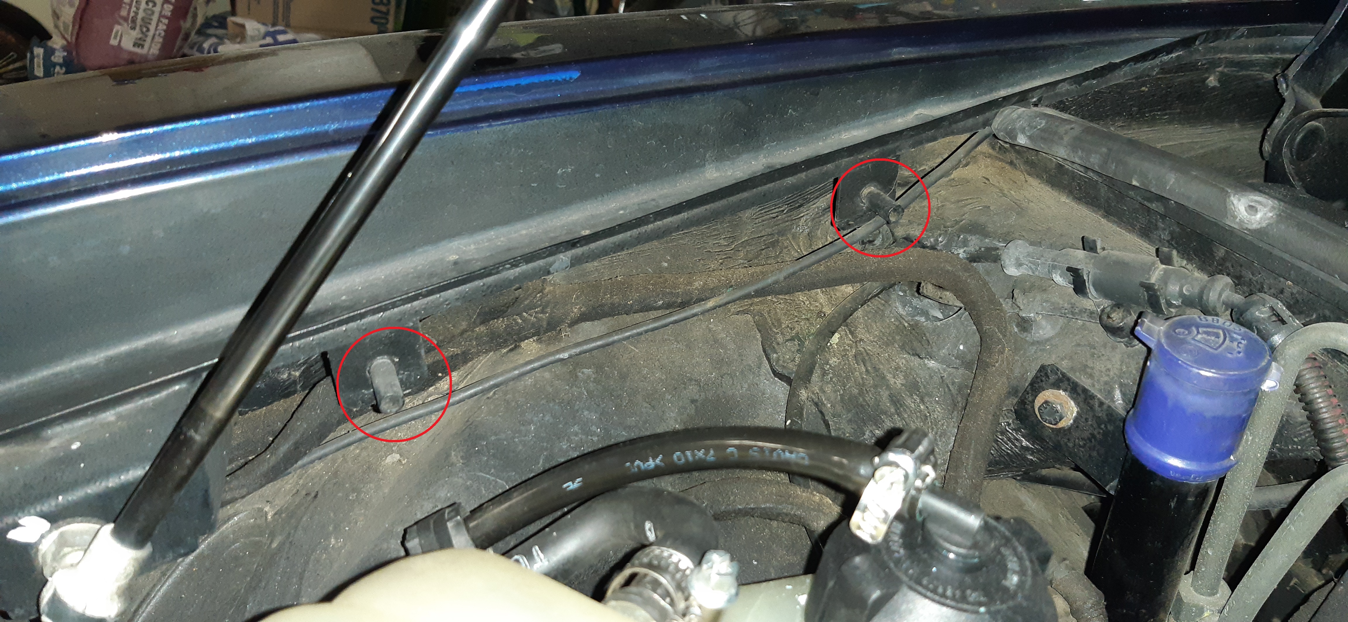

Question aux spécialistes, à quoi servent ces deux tubes en caoutchouc sur le flanc droit de la baie moteur (entourés en rouge)?

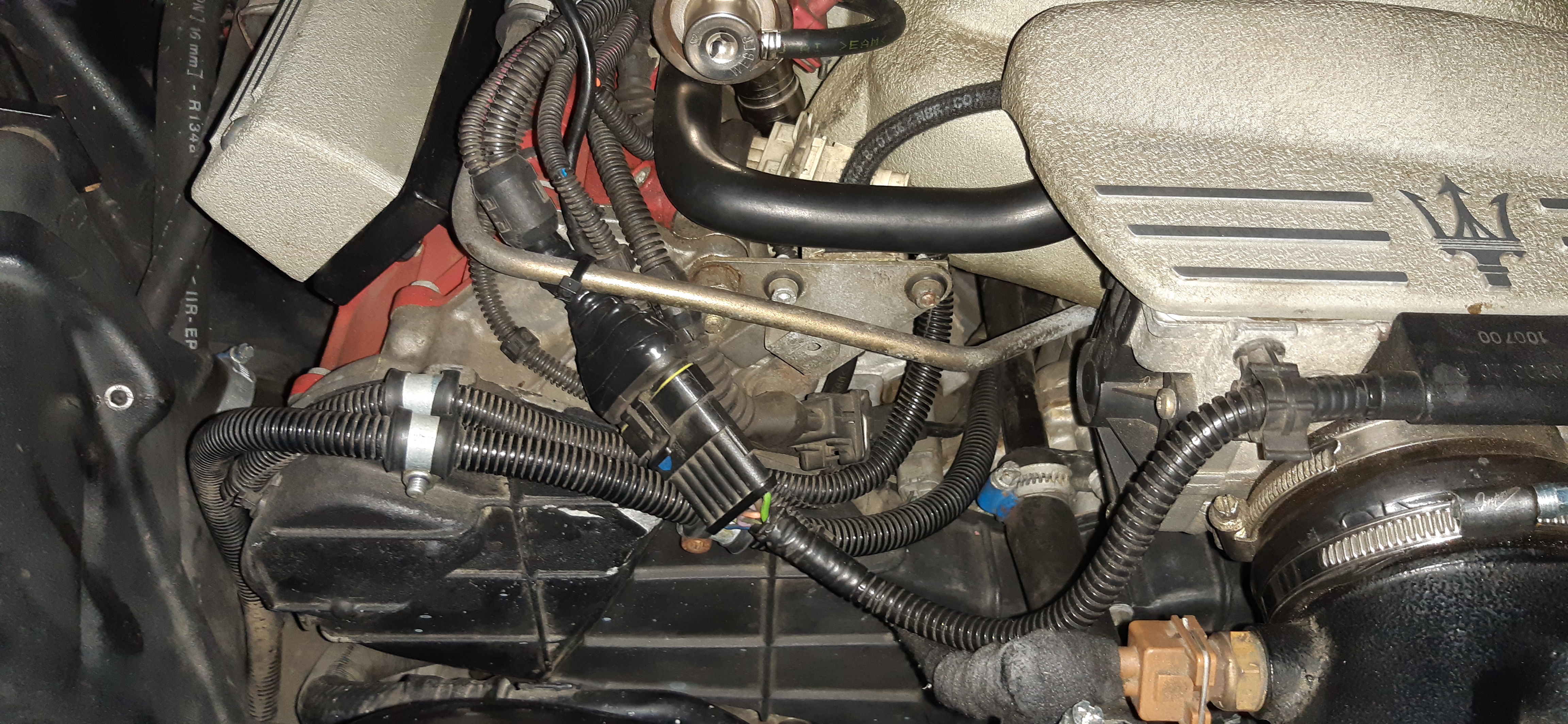

Autre point, c'est un peu le fouillis autour de mon connecteur de boitier papillon, les câbles sont fixés n'importe comment. A l'occasion, un proprio de 3200 pourrait-il me faire une photo similaire de la zone pour que j'y mette un peu d'ordre (pas d'urgence !) ?
Merci pour votre aide !

Je te rassure (ou pas), c'est le même fouilli quand c'est sorti d'usine !
