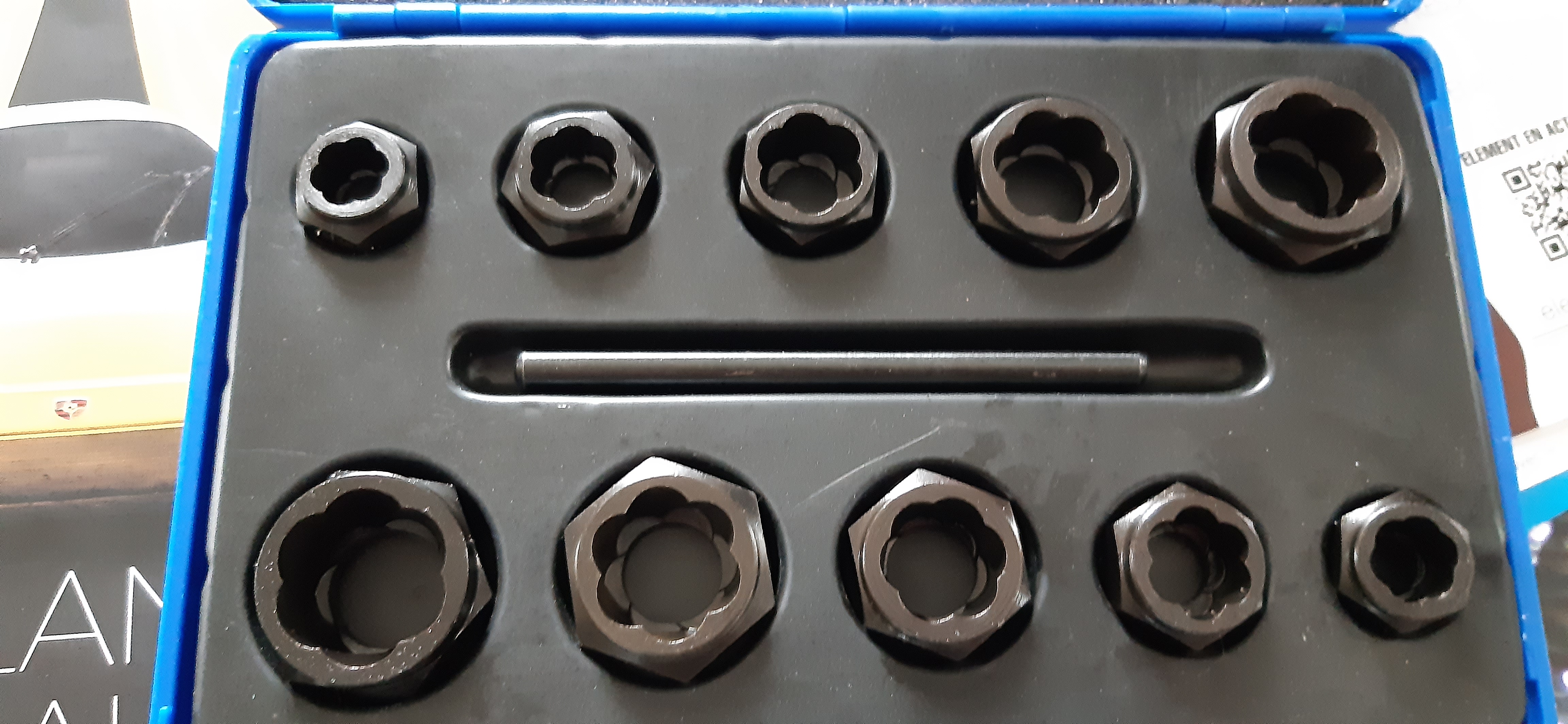

Ca y est, j'ai finalement réussi à dévisser ce satané bouchon de remplissage de la BVA !
J'avais repéré sur le net des douilles d'extraction pour les écrous à la tête foirée, et j'ai profité de ma visite à Rétromobile pour en acheter un coffret. Je n'ai pu essayer cette trouvaille que ce weekend car il me fallait une clé plate de 26 (à œil), que je n'avais pas...
En 30 secondes le tour était joué. Sans doute les coups de burin et les injections de WD40 y ont fait. Au début de la rotation, la douille vient mordre fortement dans la tête de la vis, puis ensuite se bloque contre la collerette de la vis. Il suffit alors d'utiliser la clé comme avec une vis hexagonale classique. Avec un peu de force (mais vu le bras de levier de la clé de 26, ce fut facile), le bouchon s'est débloqué !

Coffret bien pratique oui.
S'il y avait un vrai bouchon de vidange au lieu de devoir dévisser le carter, ce serait pas mal non plus d'ailleurs.

Super boulot!

gemini a écrit :S'il y avait un vrai bouchon de vidange au lieu de devoir dévisser le carter, ce serait pas mal non plus d'ailleurs.
C'est vrai, ça ferait gagner du temps !
Mais pour le cas présent, vu que cela n'avait sans doute jamais été fait en 22 ans et 100000km, c'était bien de démonter pour changer le filtre, nettoyer le fond du carter et son aimant des dépôts, et d'inspecter l'intérieur afin de repartir sur quelque chose de propre.
