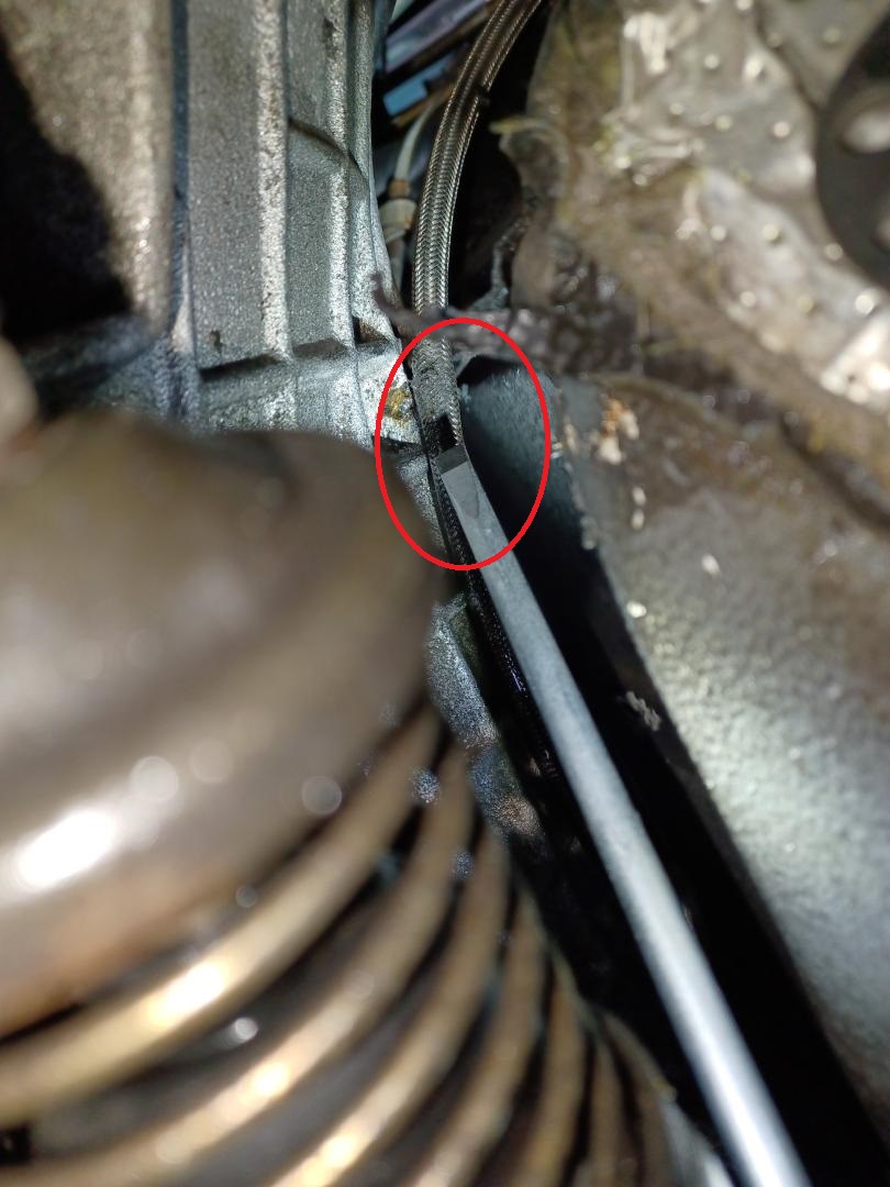

Bon après une tentative de participation avortée aux 40 ans de la Biturbo:
Rupture de la durite qui relie l'émetteur et le récepteur d'embrayage:
Panne improbable, c'est une durite "aviation"... il semblerait qu'elle ait été pincée!?

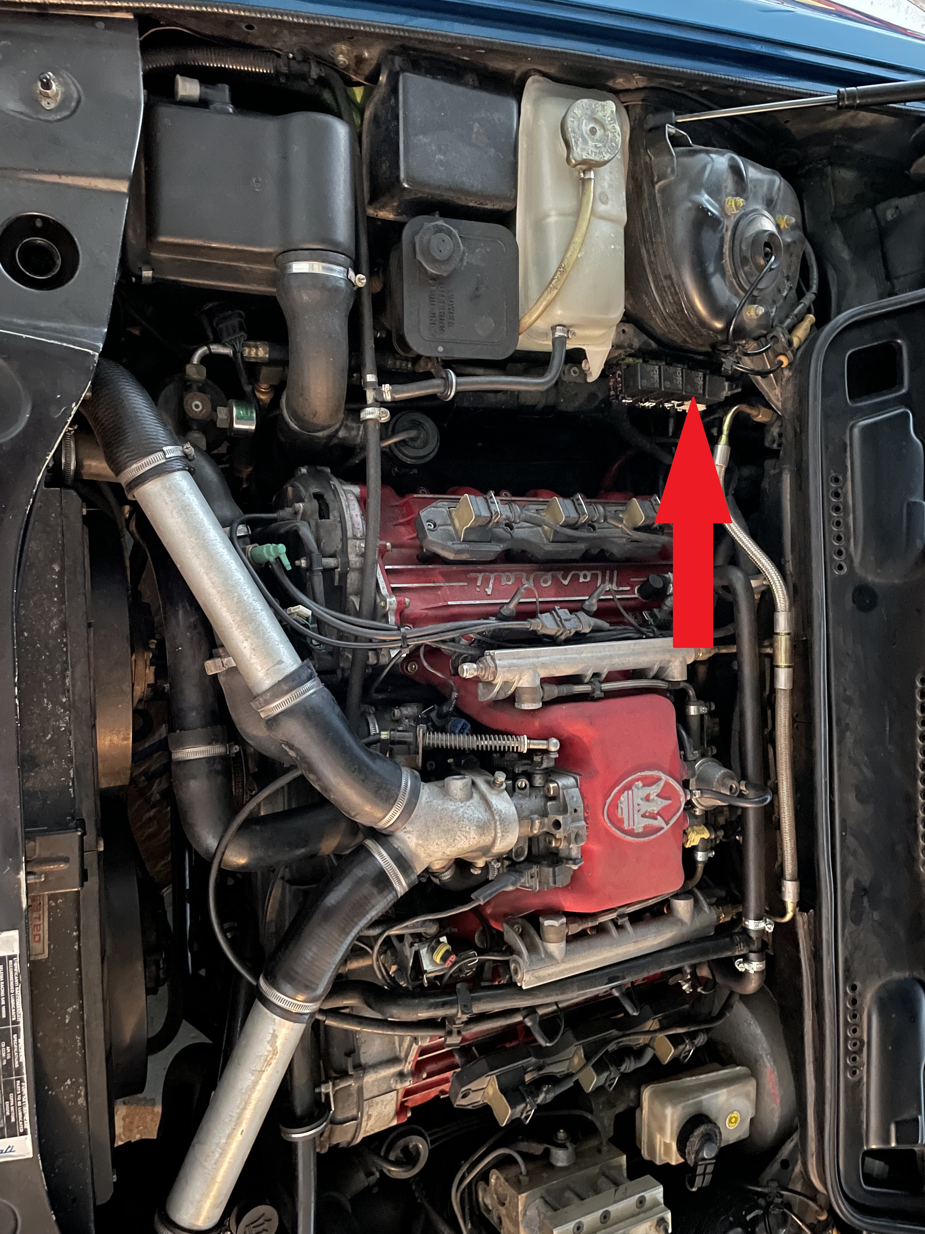

@ Ghibli 30... il est ou ce relai?
Je n'en ai que 4 dans le compartiment moteur. Je les ai nettoyés et aspergés de nettoyant contact mais je pense qu'ils sont plus liés au démarreur!

Bon s'il faut y mettre les mains:
Hop, trouvé... il est bien dans le compartiment moteur!
Ben j'ai copieusement aspergé la platine :D !
On verra si le problème persiste et aumoins je saurais quel relais tripatouiller!

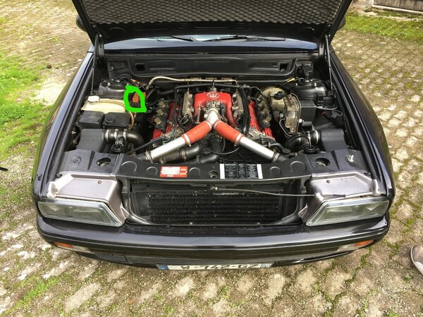

Le relai c'est celui-ci, le plus en avant, en clair le premier quand on ouvre la capot:
Patrice
ghibli30

Ah moi c'est l'avant dernier... mais le cablage a été revu et je n'ai pas le calculateur d'origine!
... du coup, je n'ai pas les sondes lambda d'origine, j'ai des bandes larges avec un répétiteur de valeur dans l'abitacle ;) !
C'est Alpa qui m'a monté ces sondes lambda... Il a revu la programmation de l'injection parceque la voiture tournait trop riche!
