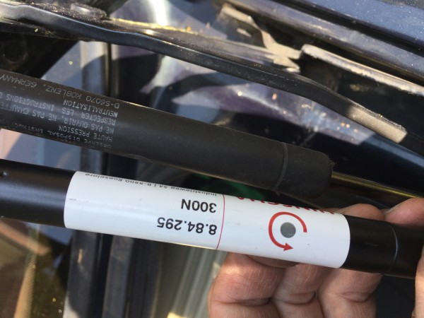

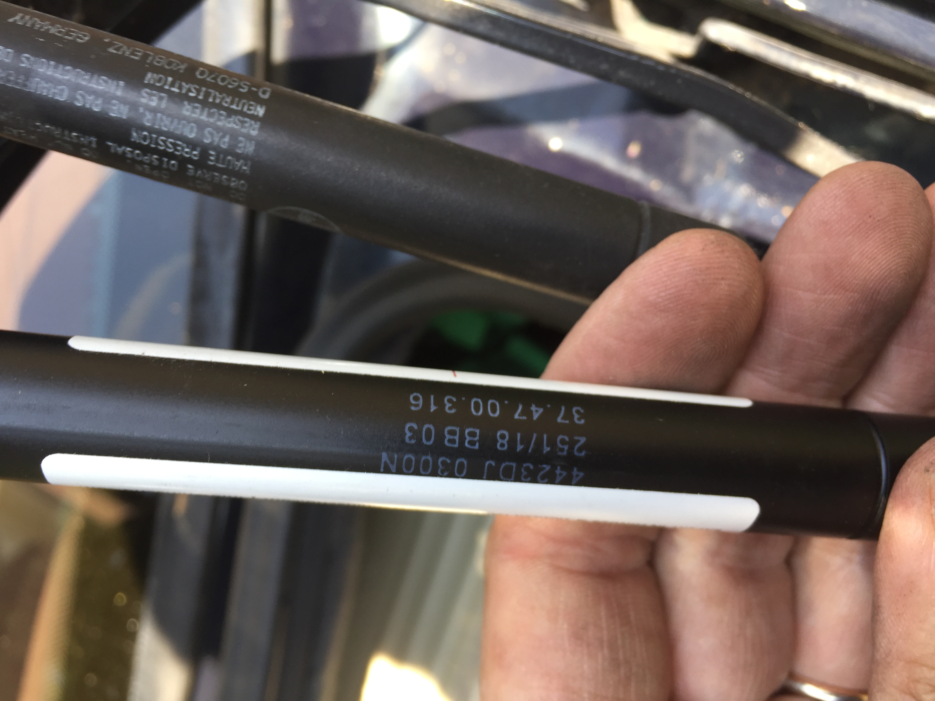

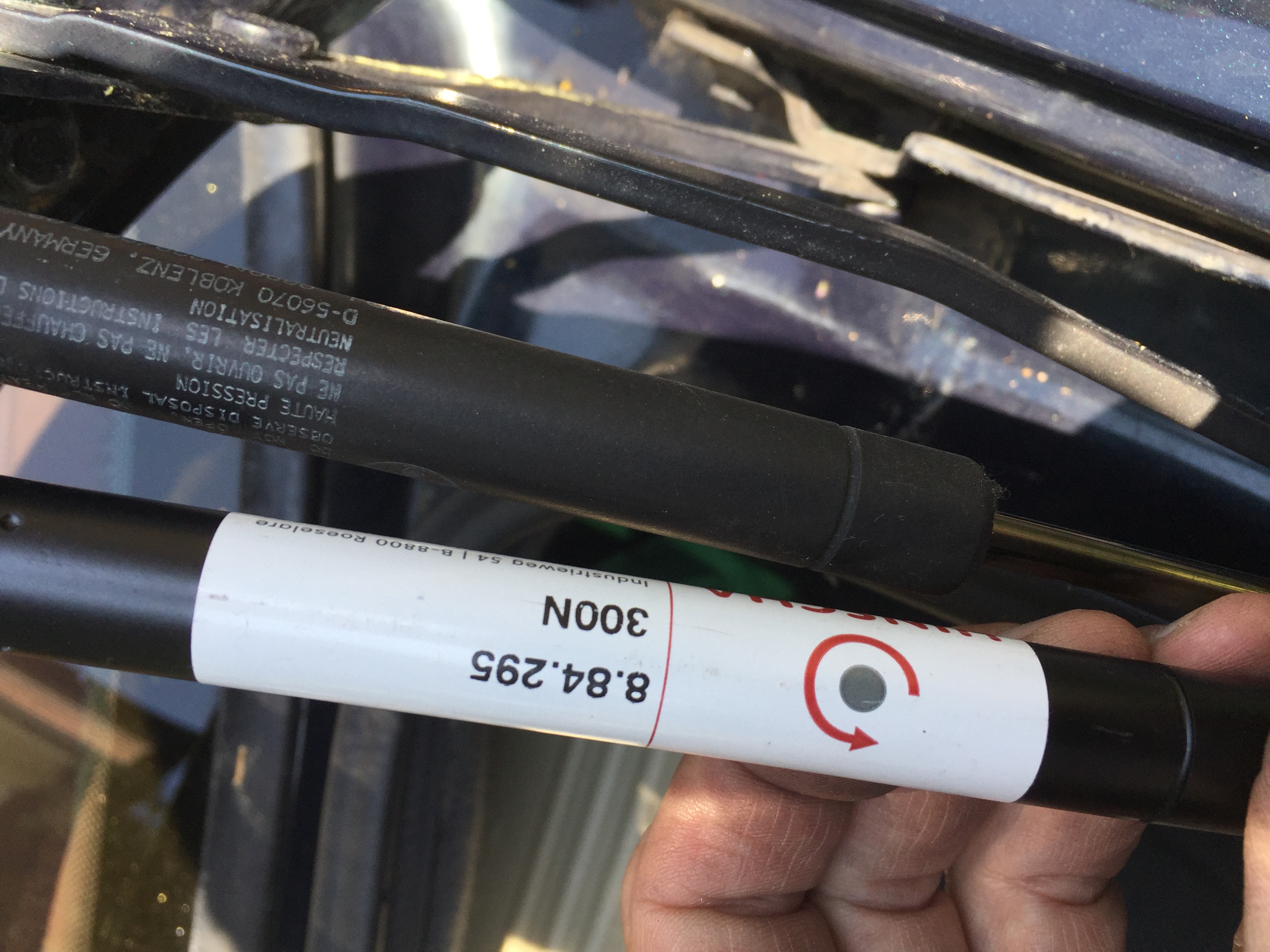

J ai changé les verrins coffre arrière de la QpIV
Pas donné....
Pas donné....

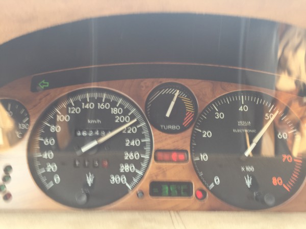

L indication turbo ne monte jamais plus que ça... normale sur une qp4 ? Comme on le voit mal sur la température d eau., je pense que je suis bon pour le calorstat...

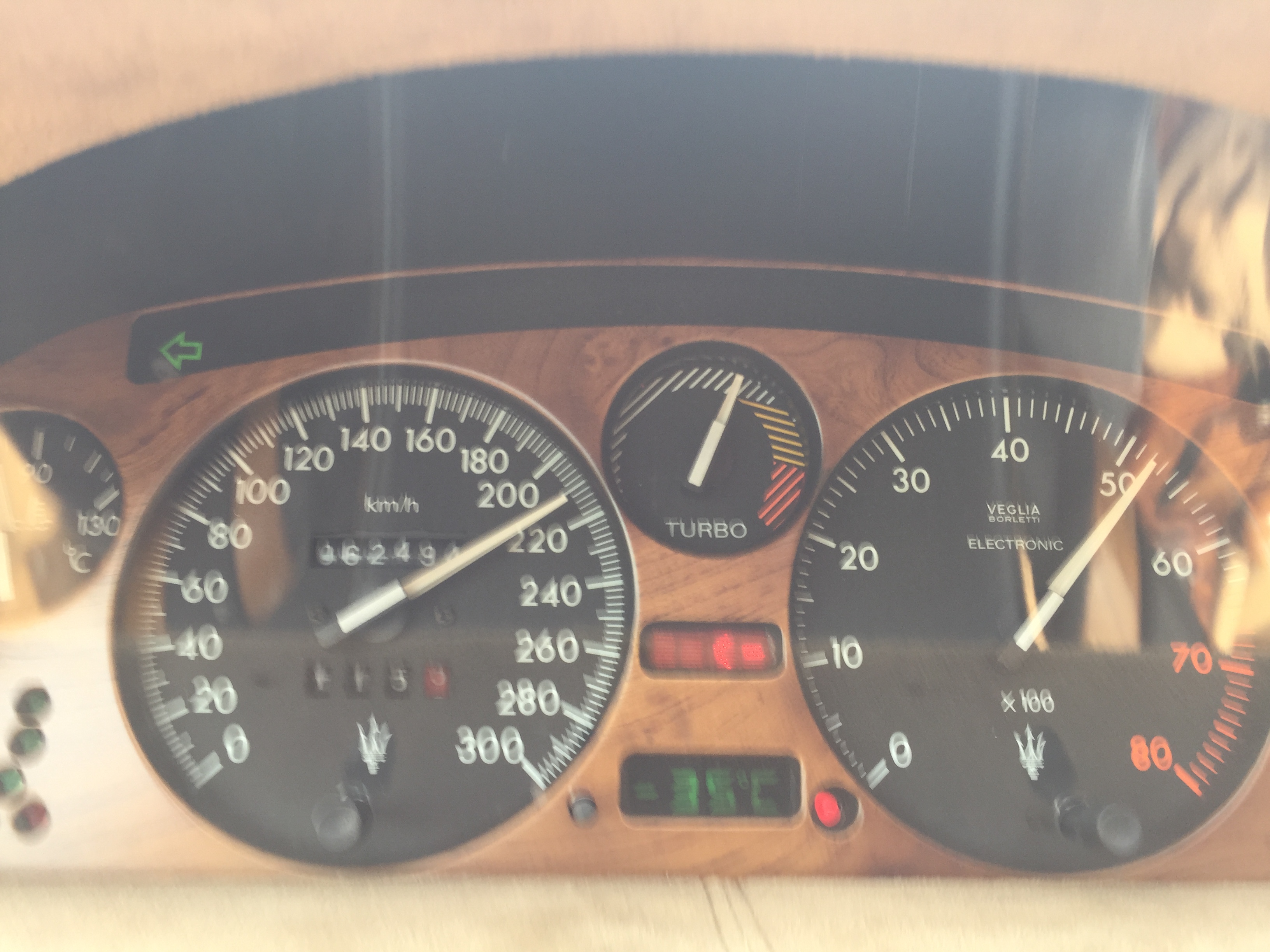

Sur le principe oui car à 210 stabilisé on consomme au pif 150Cv donc est loin de la puissance max du moteur et l'admission n'est que partiellement ouverte. Il faudrait faire le test à l'accélération pied au plancherKonimino2 a écrit :L indication turbo ne monte jamais plus que ça... normale sur une qp4 ?
