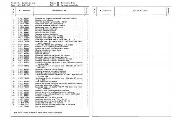

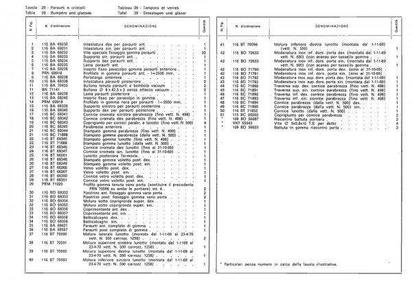

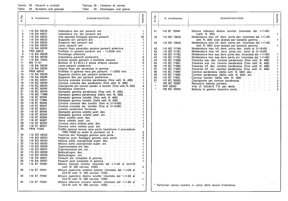

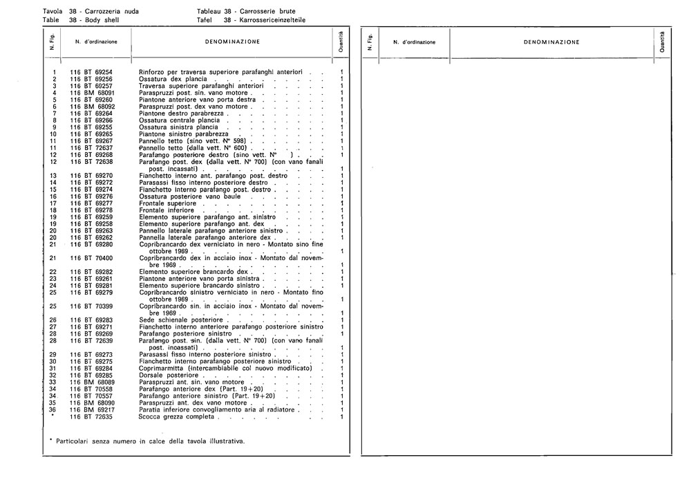

Messages : 1408
Re: Restauration Indy 4900
Froggie a écrit :Tu peux donner un lien de cette "doc"?
C'est dans la doc des pièces, en grattant un peu on doit trouver le pdf sur le net sinon je peux l'envoyer...
Ceci dit j'avais regardé un peu vite... :oops:
Il n'y a qu'un parebrise de référencé (dans cette doc) ... ce sont les joints, les baguettes, le pavillon, les ailes, etc qui ont changé
Donc à voir avec :Maze pour connaître la vérité...
Merci, je ne pensais pas que c'était dans le manuel des pièces (que j'ai).
Comme tu dis, il n'y a là que des baguettes chromées et joints différents, à partir du VIN 500, suggérant au moins un système de fixation différent, mais pas deux modèles de parebrise :? .
Et pourtant, les pavillons de toit deviennent différents, et seulement à partir du VIN ...600 !
C'est donc bien la bouteille à l'encre :twisted:
Ce que m'indiquait Stefano, qui a bien sûr ce document.
