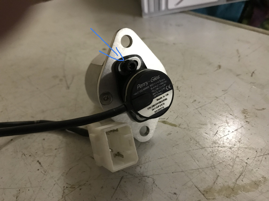

Du nouveau à propos du potentiomètre de pédale d’accélérateur. Avant de partir en Dordogne je suis allé faire un grand tour avec Boomerang. Malheureusement le potentiomètre était au bout du rouleau et fonctionnait de façon aléatoire. La modification en raccordant les fils jaunes avec les blancs fonctionne si le potentiomètre a au moins l’une des pistes de valide. Par contre, si les deux ont reçu. Ça ne fonctionne pas. J’ai donc commandé un potentiomètre en Wireless.
Nous sommes partis en Dordogne en Mi.To QV
Le tuto de montage viendra à réception de la pièce

Excusez moi de remettre le fil à propos du potentiomètre. J’ai opté pour le potentiomètre vendu sur EBay :MASERALFA a écrit :Du nouveau à propos du potentiomètre de pédale d’accélérateur. Avant de partir en Dordogne je suis allé faire un grand tour avec Boomerang. Malheureusement le potentiomètre était au bout du rouleau et fonctionnait de façon aléatoire. La modification en raccordant les fils jaunes avec les blancs fonctionne si le potentiomètre a au moins l’une des pistes de valide. Par contre, si les deux ont reçu. Ça ne fonctionne pas. J’ai donc commandé un potentiomètre en Wireless.

Merci Fred pour les infos.
Effectivement, pour accélérer à 3 ou 4000 tr/mn, ton potentiomètre doit être bien fatigué.

Re: Boomerang
Par rapport à celui que propose pab de bettant?

En fait les faiblesses des 3200 GT sont toujours les mêmes. Avec l’aide des tous les Maestri du forum et en réfléchissant un peu on arrive à fiabiliser ces autos. Mais oui, j’espère voir le bout du tunnel, car elle commence à me coûter cher cette 3200. Heureusement, je fais tout moi même, sinon, je n’ose même pas imaginer la note dans un garage. En plus sans être sûr que le travail soit bien fait.
Sans logiciel unidiag, c’est tout bonnement impossible de travailler sur ces voitures.
Par rapport à celui de Pierre, je ne sais pas. En fait il part de la base d’un Bosch d’origine. Vu que cette pièce est une vraie daube, je préfère partir sur tout autre chose
Fred
Fred

Re: Boomerang
Voic donc la potentiomètre sans contact
Et voici ci dessous le potentiomètre encore en place sous le tableau de bord :
Ne pas chercher à démonter le potentiomètre de son support, c’est mission impossible, il faut sortir le potentiomètre avec son support
Le voici sorti
Monter le nouveau potentiomètre et avant de le remonter sur la voiture, desserre l’écrou de telle sorte que la biellette rotulée soit libre :
Dévisser aussi les deux boulons qui tiennent le potentiomètre de telle sorte qu’il y ait une résistance à la rotation, c’est par là qu’il va falloir le régler, car un fois en place, bonjour la galère pour les débloquer
Remonter l’ensemble sur la voiture.
C’est là qu’il faut suivre car vu le manque de place et de visibilité, impossible de prendre des photos.
Tout d’abord, accoupler la biellette rotulée a la commande d’accélérateur et resserrer l’ecrou.
Rebrancher la prise.
Avec un voltmètre prenez le voltage position au repos après avoir mis le contact. Vous devez prendre le voltage entre le fil jaune ou blanc, peu importe et le fil noir et vous devez être entre 0,350 Volts et 0,600 Volts. Pour ajuster le bon voltage, il faut glisser deux doigts, pas la main car pas de place et tourner de droite ou de gauche le potentiomètre noir, voyez la photo ci dessous pour mémoire :
Une fois que vous êtes dans la norme, revisser les vis et c’est là que ça se complique, car on est obligé de travailler en aveugle avec les yeux au bout des doigts
et le réglage se fait millimètre par millimètre.
Ensuite accélérer à fond et vous devez être entre 2,9 et 3,7 Volts
Voici la représentation du livre d’atelier :
Après avoir éffacé les codes défauts, il n’ y’a plus qu’à rouler
Fred

J’ai oublié de préciser, le voltage idéal se positionne entre 3,1 et 3,3 volts
