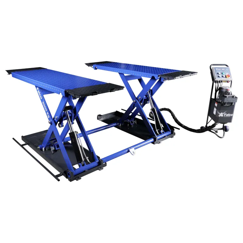

Toujours très content de mon falco.
3 ans qu'il me facilite toutes les opérations sur les voitures, vidange, pneus, échappement, extraction et remise en place de moteur, triangles, remplacement de durite diverses, vidange de boite et de pont, retrait de panneau de porte (c'est tellement plus confortable de faire ça debout que plié en deux)...
Je ne me rappelle pas d'une intervention où je me suis dit "ah m*rde, j'aurais du partir sur une 2 colonnes". Bon, de toutes façons, il n'y a pas la place.
Concernant le choix 2 ou 4 colonnes, j'ai tout de même l'impression que le 4 colonnes, il a surtout un intérêt pour le double parking. Pour tout ce qui est travaux sur les trains roulants, ça ne me semble pas super pratique, à moins d'investir en plus dans le cric de pont, mais ça augmente encore pas mal le budget.
Imaginons simplement changer les roues hiver contre celles d'été (pour ceux qui ont un jeu d'hiver), on faitt comment avec un 4 colonnes? Ben on fait pas...
Le falco n'est plus produit, mais ils ont sorti une version extra basse qui me semble très bien placée niveau prix

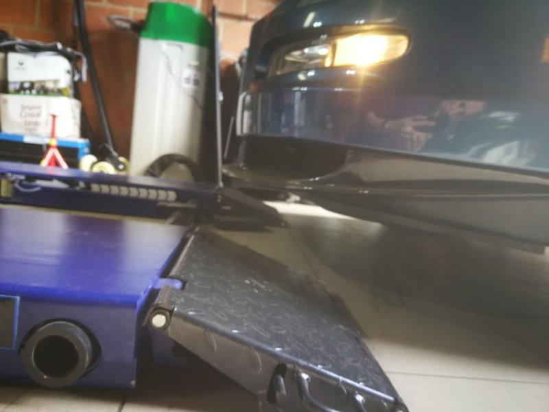

je suis en pleine interrogation pour l'achat de cet outil.
Ce n'est pas trop haut en position basse ? Car chez moi il me faudra passer au dessus à chaque entrée et sortie du garage.
Merci.
olive78
Messages : 472
Localisation : Yvelines
Re: Outil de levage "compact"
Message par olive78 »

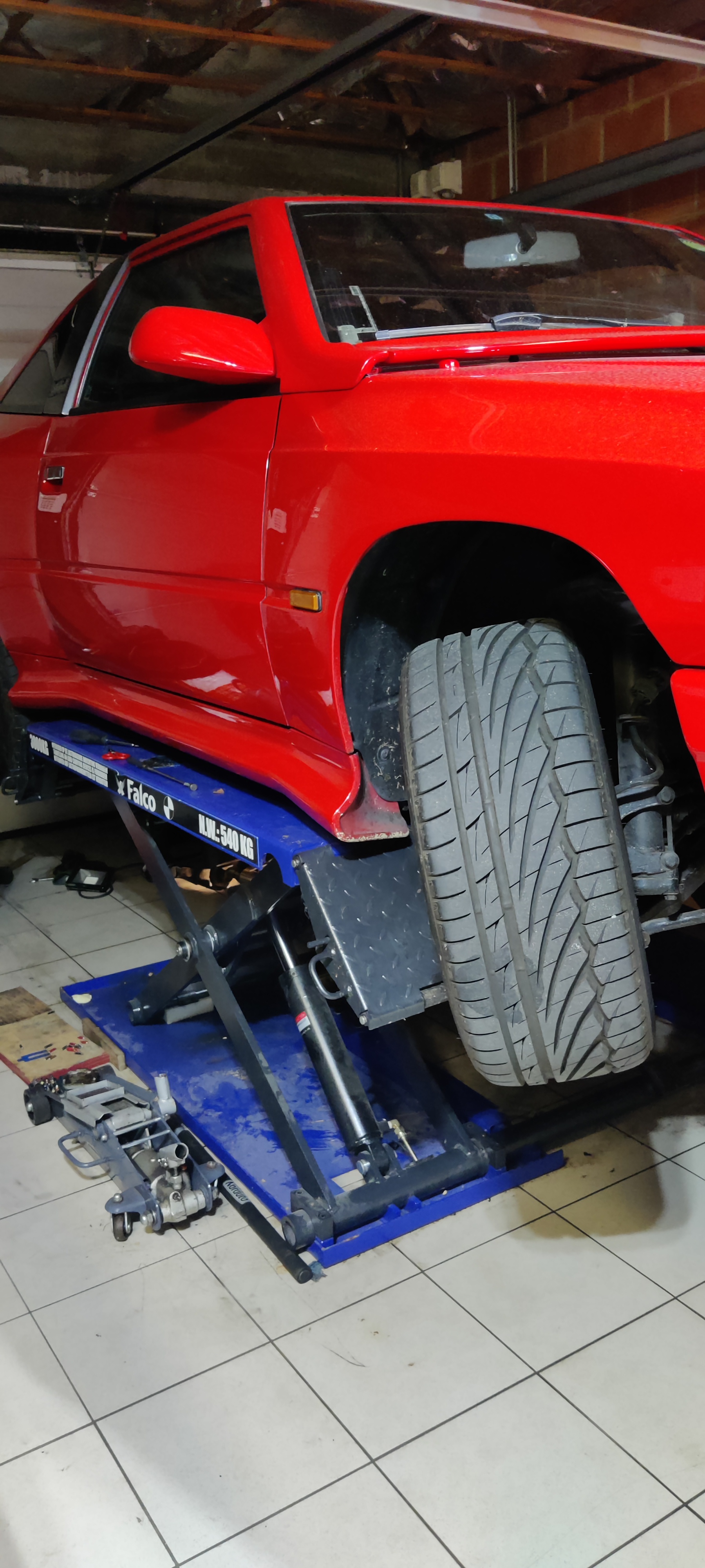

Ma 3200 passe sans problème, mais il est vrai qu'elle n'est pas raze moquette cette belle diva et je ne sais pas s'il y a une grosse différence avec la Grandsport. En revanche, je ne m'amuse pas à passer dessus à chaque fois car ça me gaverait, surtout que si ton sol est glissant, genre béton peint, il te faut absolument rentrer en marche arrière sous peine de faire glisser le pont sur le sol, malgré ses 450kg... Mais je pense avoir trouvé une solution pour éviter cela sans fixer le pont au sol ;-)
Donc je le range dans un coin du garage quand je ne m'en sers pas (il faut prévoir 2m*2.4m environ).
Tu as le descriptif ici : https://www.machinedemontepneushop.fr/p ... obile-220v
Hauteur min 11cm. Mais il te faut voir si le spoiler passe la pente.

Toutes mes voitures passent sur le pont ciseau.
Pas de soucis avec la gransport MC Victory.
Et même la ghibli s'en sort (elle est plus basse).
Le pont peut avoir en effet tendance à bouger si il est sur un sol lisse (j'ai du carrelage dans le garage, et avec les quelques fois où de l'huile ou autre liquide s'est retrouvé sur le sol, cela n'a pas aidé). Depuis, il est fixé avec 4 (ou 2) petites vis et chevilles (vraiment petites, c'est pour empêcher tout déplacement horizontal), ça tient comme cela depuis des années.

Yes top merci pour vos retours.
Mon problème c'est que mon garage c'est un 1 place +.
Je suis déjà obligé de rentrer en marche arrière mais il fallait de mettre une ou deux vis ne me pose pas de problème.
La question était juste de pas avoir à passer dessus en mode hyper attentif de peur en permanence de toucher.
Top alors si vous me confirmez que ça passe bien niveau hauteur de caisse merci ;)

Mon pont n'est pas fixé pour pouvoir le déplacer (j'ai un 4x4 plus long que la 3200GT), mais en marche arrière il reculait aussi. Pour empêcher ça, j'ai fixé au sol un chevron en bois.

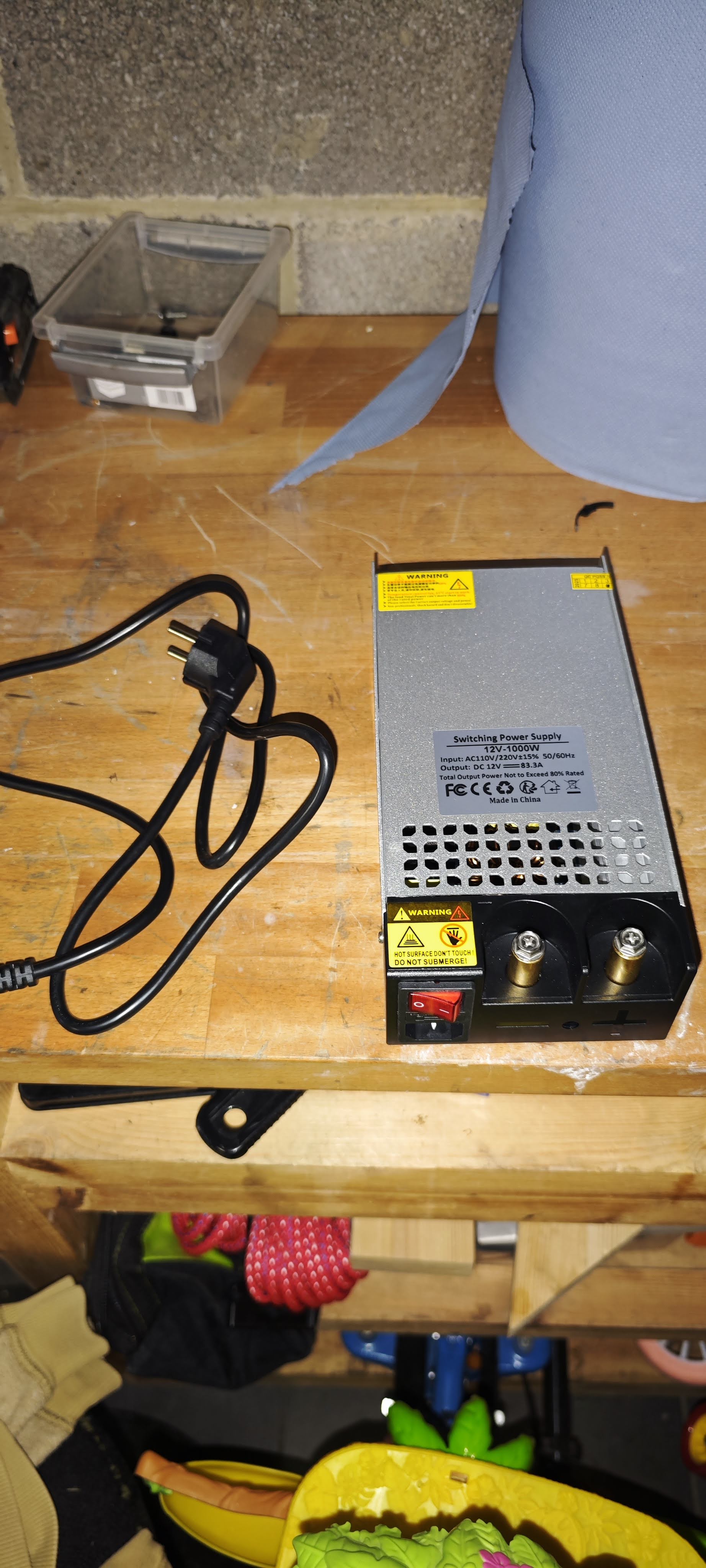

Ici, en Belgique, ce sont les vacances de toussaint et j'ai pris quelques jours pour passer du temps avec les enfants et dans mon garage :D

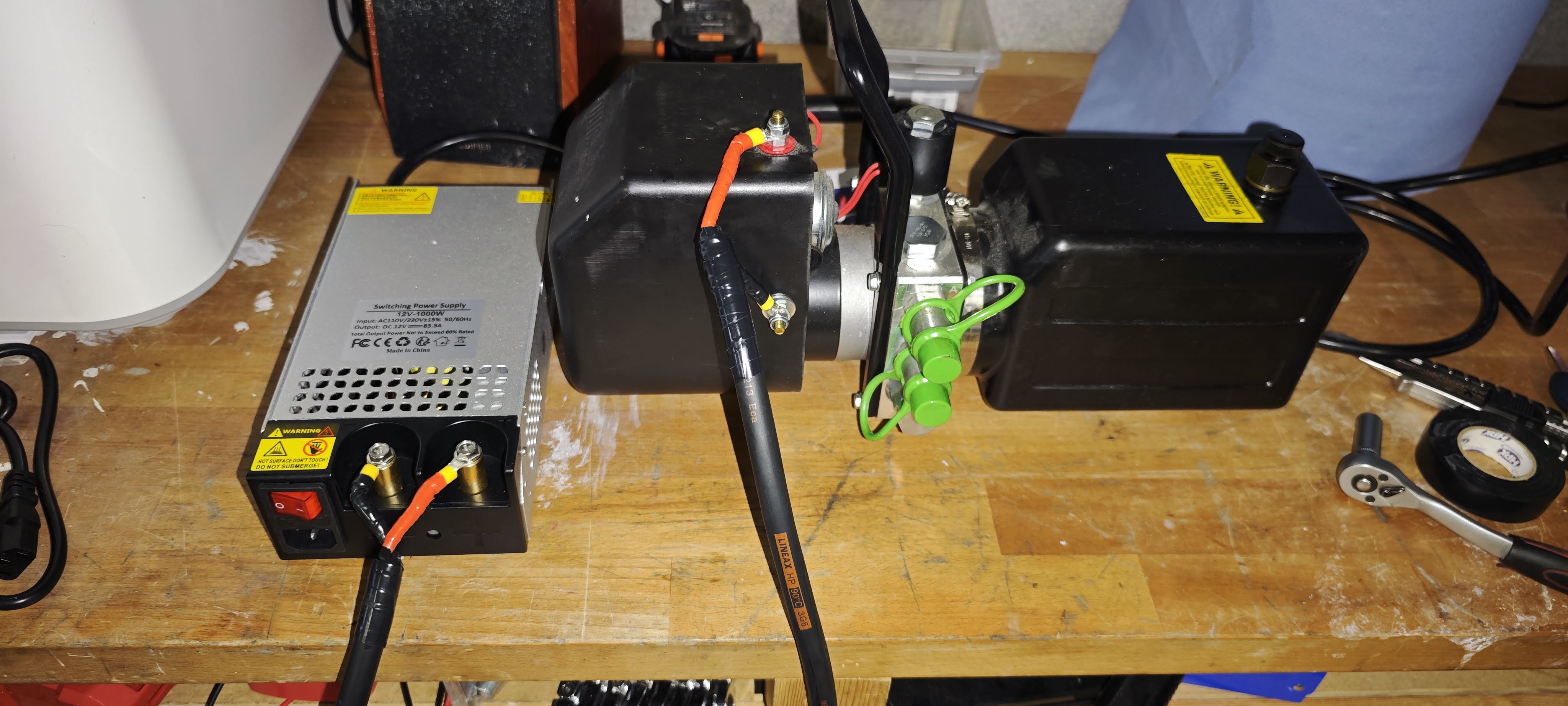

J'en ai profité pour apporter une amélioration à mon QuickJack qui pour mémoire est un modèle 12V fonctionnant donc avec une batterie.
Les pinces crocodiles ne se fixant pas très bien sur les 2 petites vis prévues à cet effet et trouvant pénible de devoir sortir une batterie qui devait en plus tenir le coup, j'ai fait un investissement.
Une jolie alimentation 12V de 83A soit 1000W :shock:
80€ sur Amazon, on a connu pire.

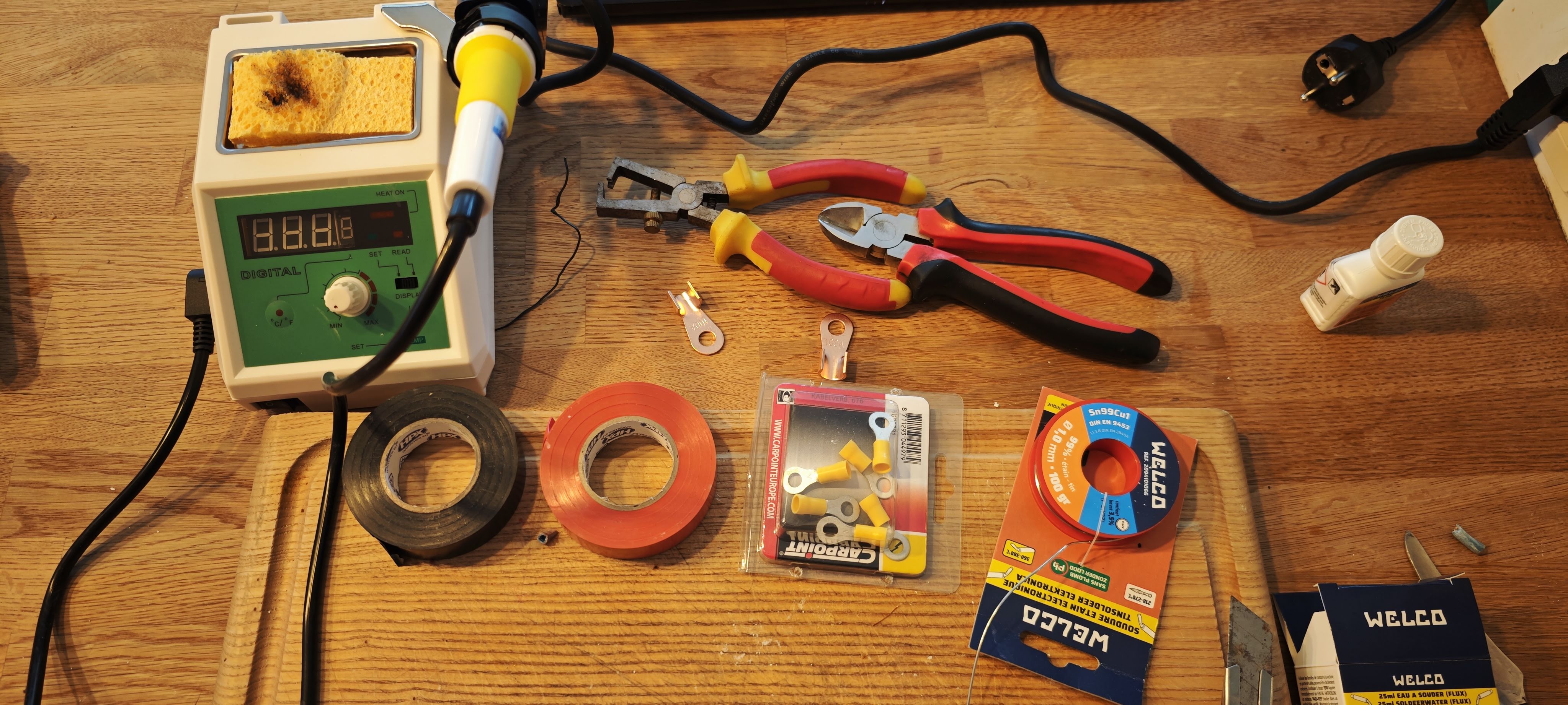

Ayant un peu de temps et une envie de bricoler, j'ai sorti quelques outils

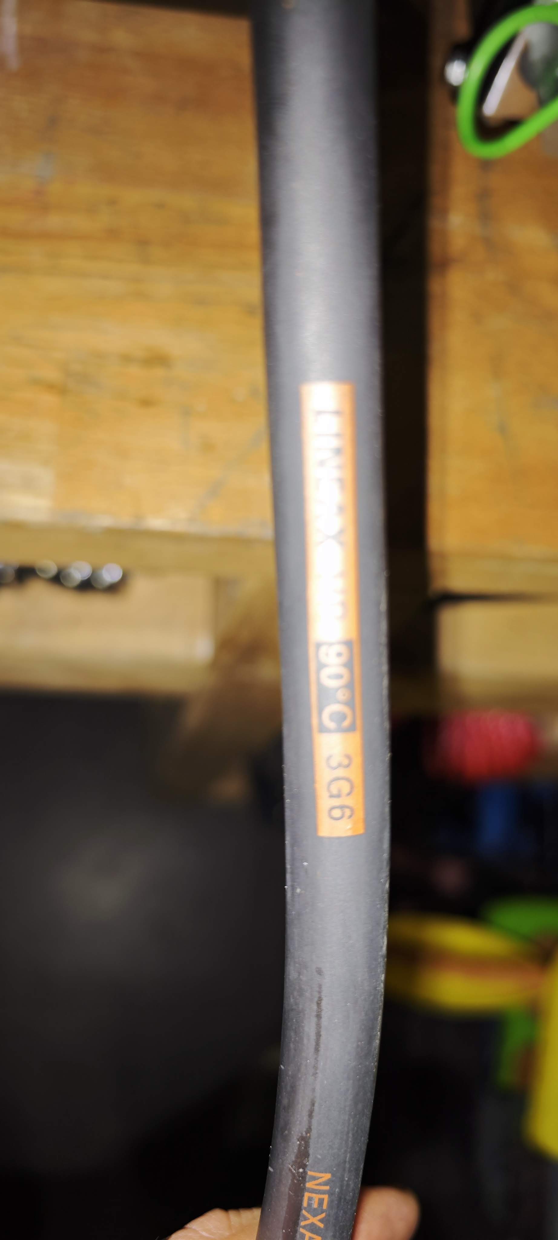

Il faut juste trouver un câble de belle section, du 3G6, c'est impeccable

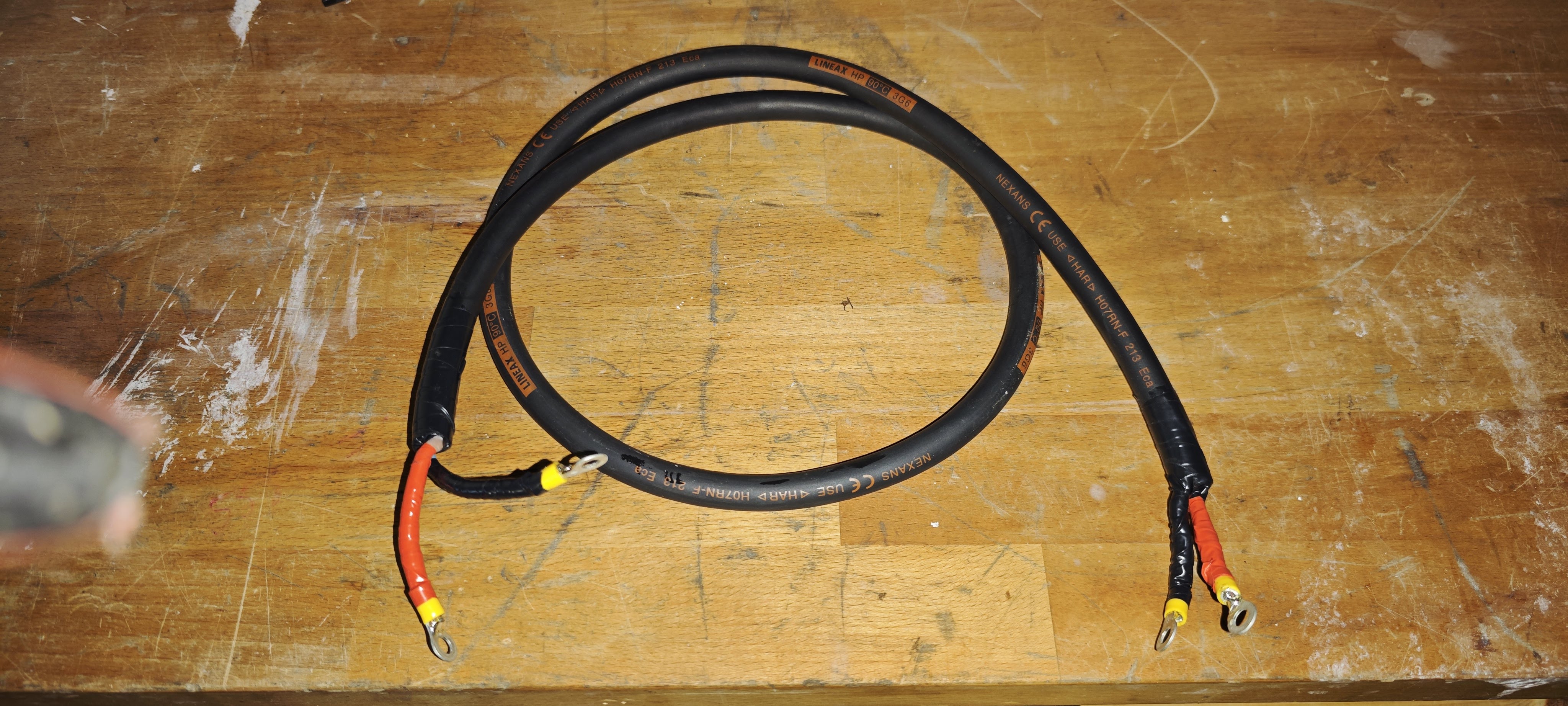

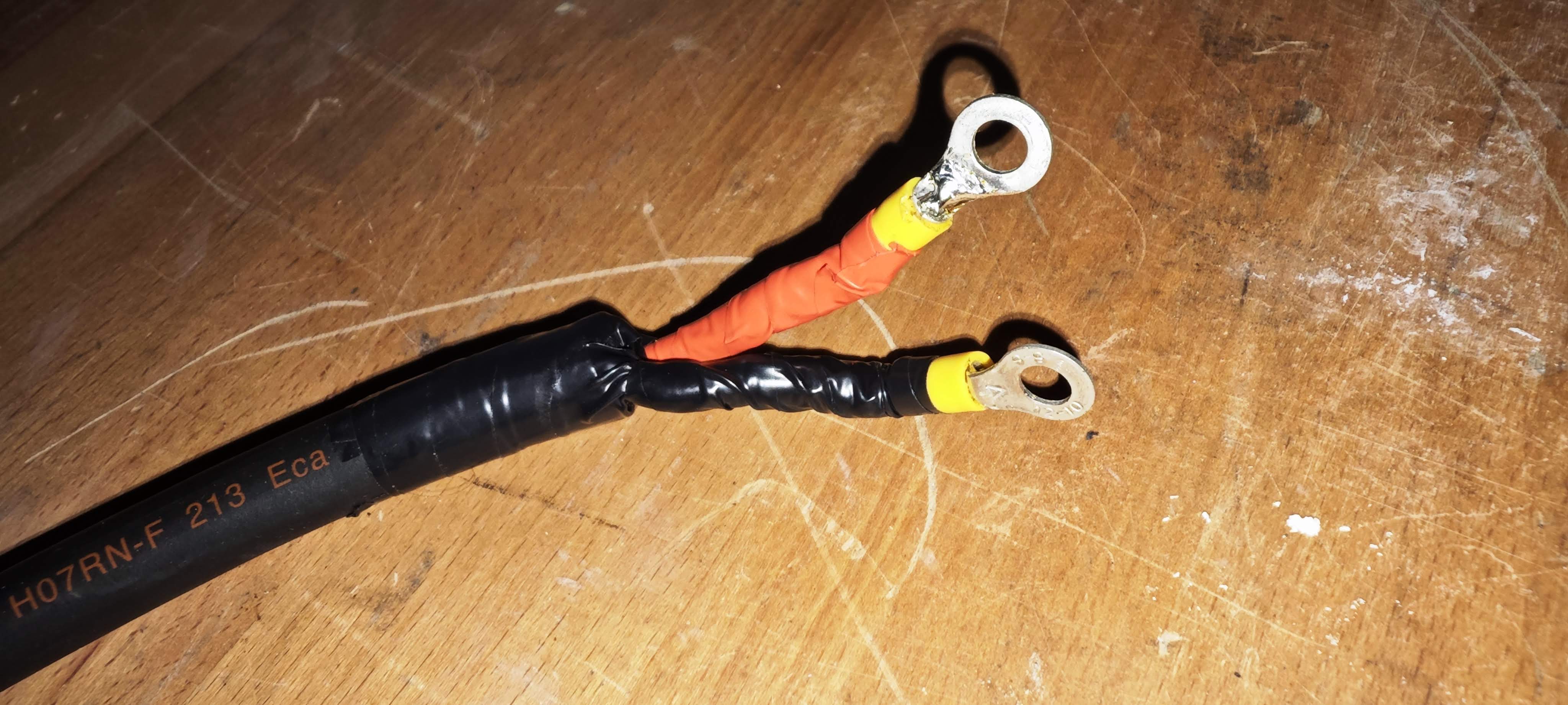

On y rajoute des cosses pour que ce soit propre

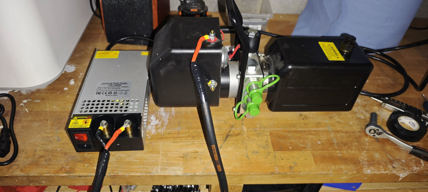

Et ça fait un montage très propre et beaucoup moins pénible qu'avec la batterie
moi, je l'ai trouvé sur Amazon mais ça existe sûrement ailleurs

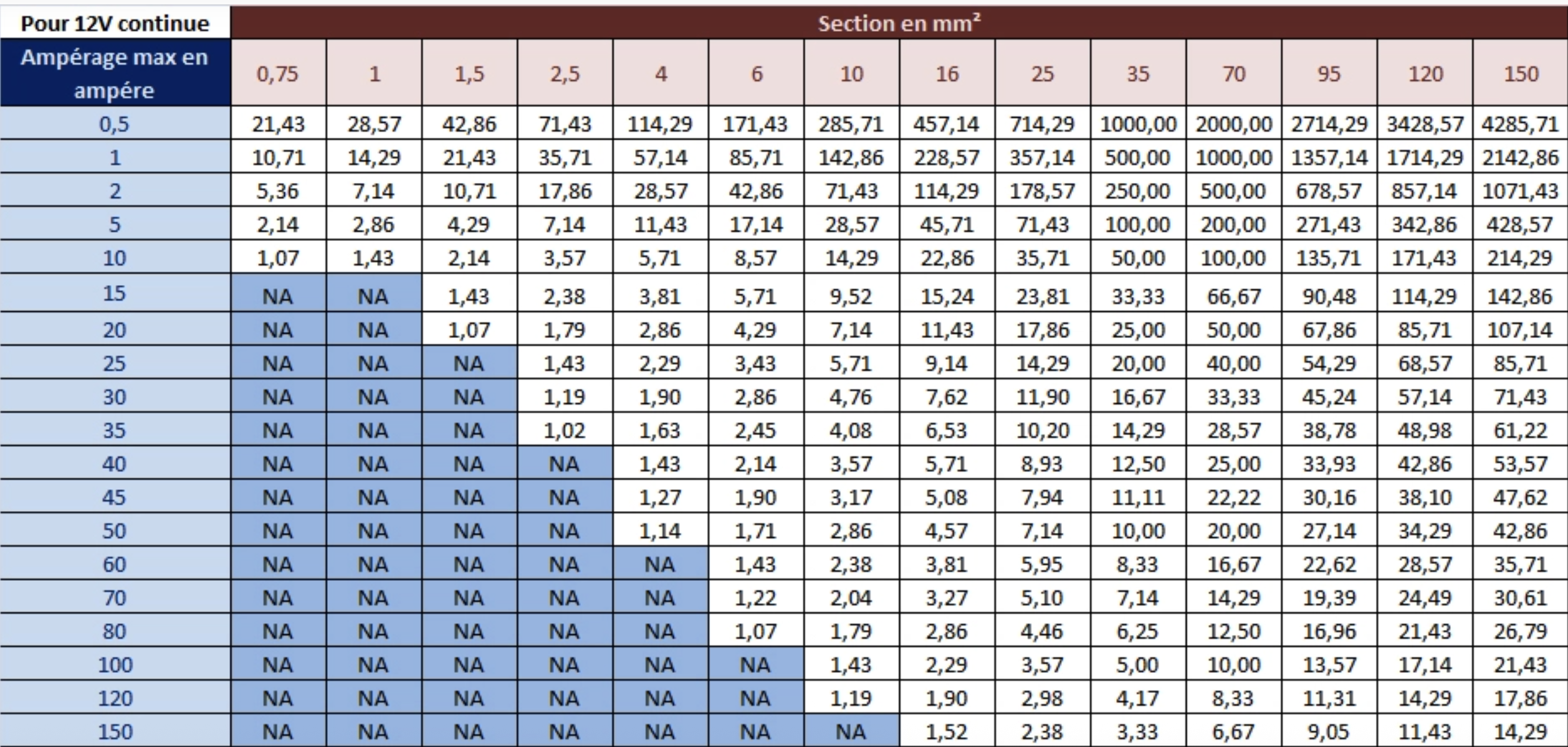

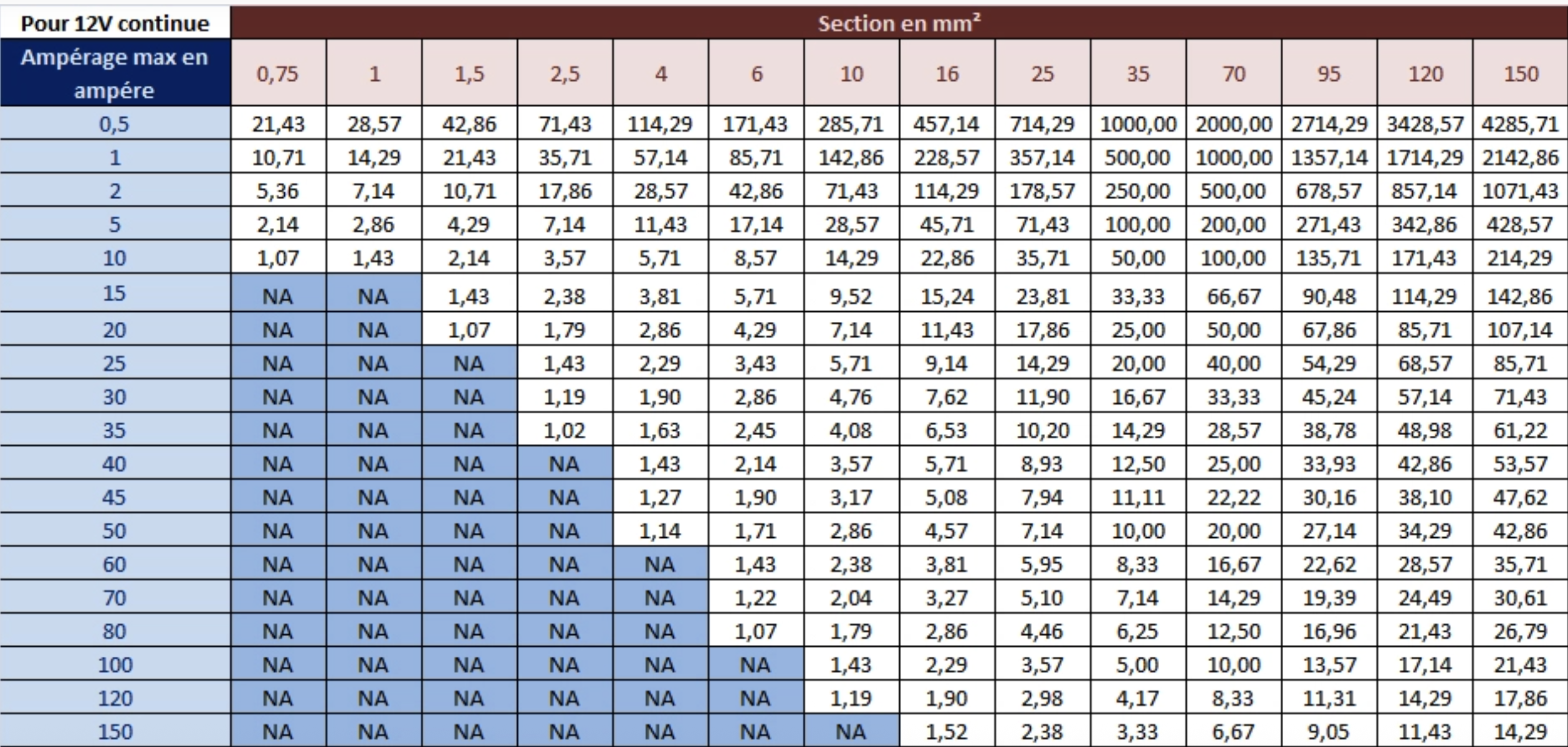

Bel upgrade sur le quickjack mais je reste dubitatif sur le choix du cable.
Si j'en crois ce que j'ai lu, la pompe est gourmande, et tire 70amp en 12v.
6 carré ça semble peu.
Regarde les abaques :
La longueur à prendre en compte pour le calcul est la longueur aller et retour, ça a bien l'air de faire 2,5m chez toi, non?
Bon, maintenant, pour les 30 secondes que dure la manoeuvre, à priori, on est large, mais bon, surveille quand même la température du cable, surtout si tu te décides de soulever le char de madame. :lol:

Il y a 1,5m de câble. Pour faire tourner 20 secondes, c'est pas la mort. De toutes façons, c'était le plus gros du magasin. :roll:
