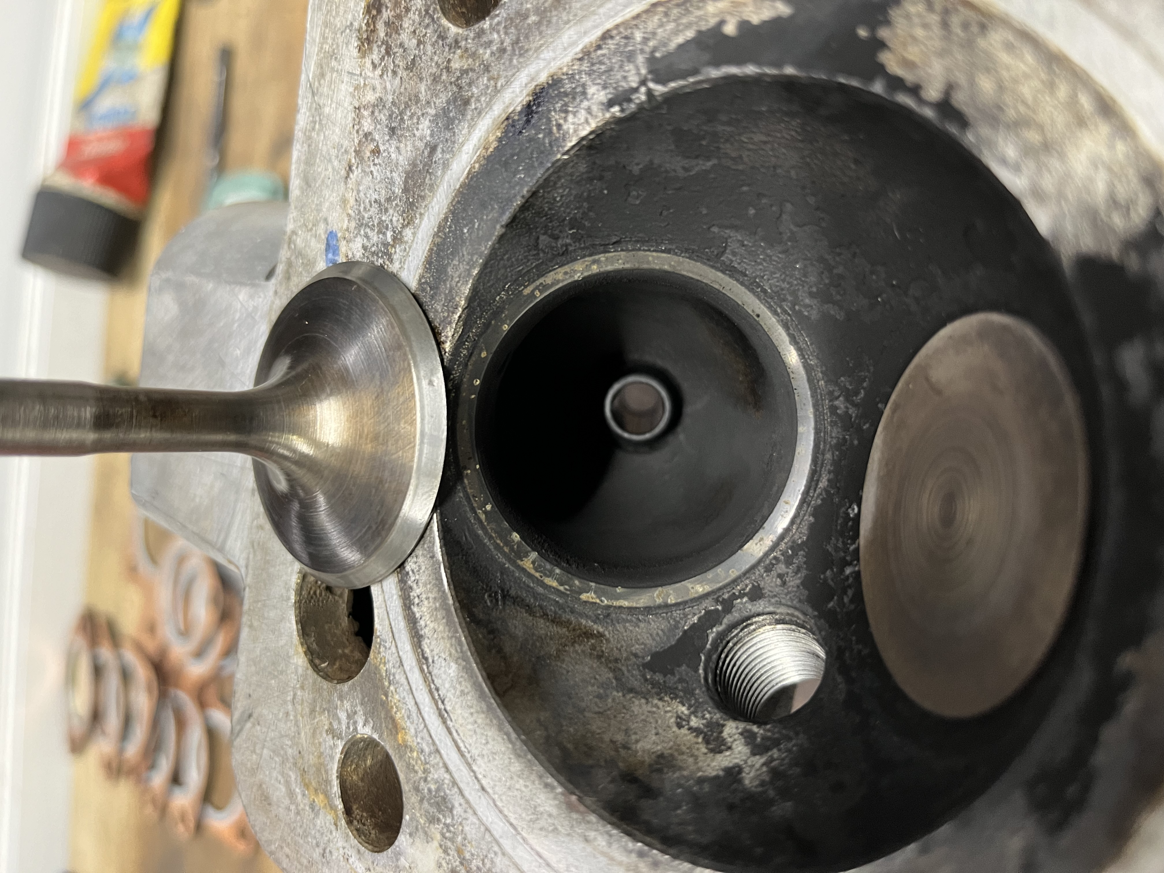

J’ai recu un message comme quoi je poster plus trop sur le forum alors voilà.. mais étant beaucoup pris je ne prend plus le temps

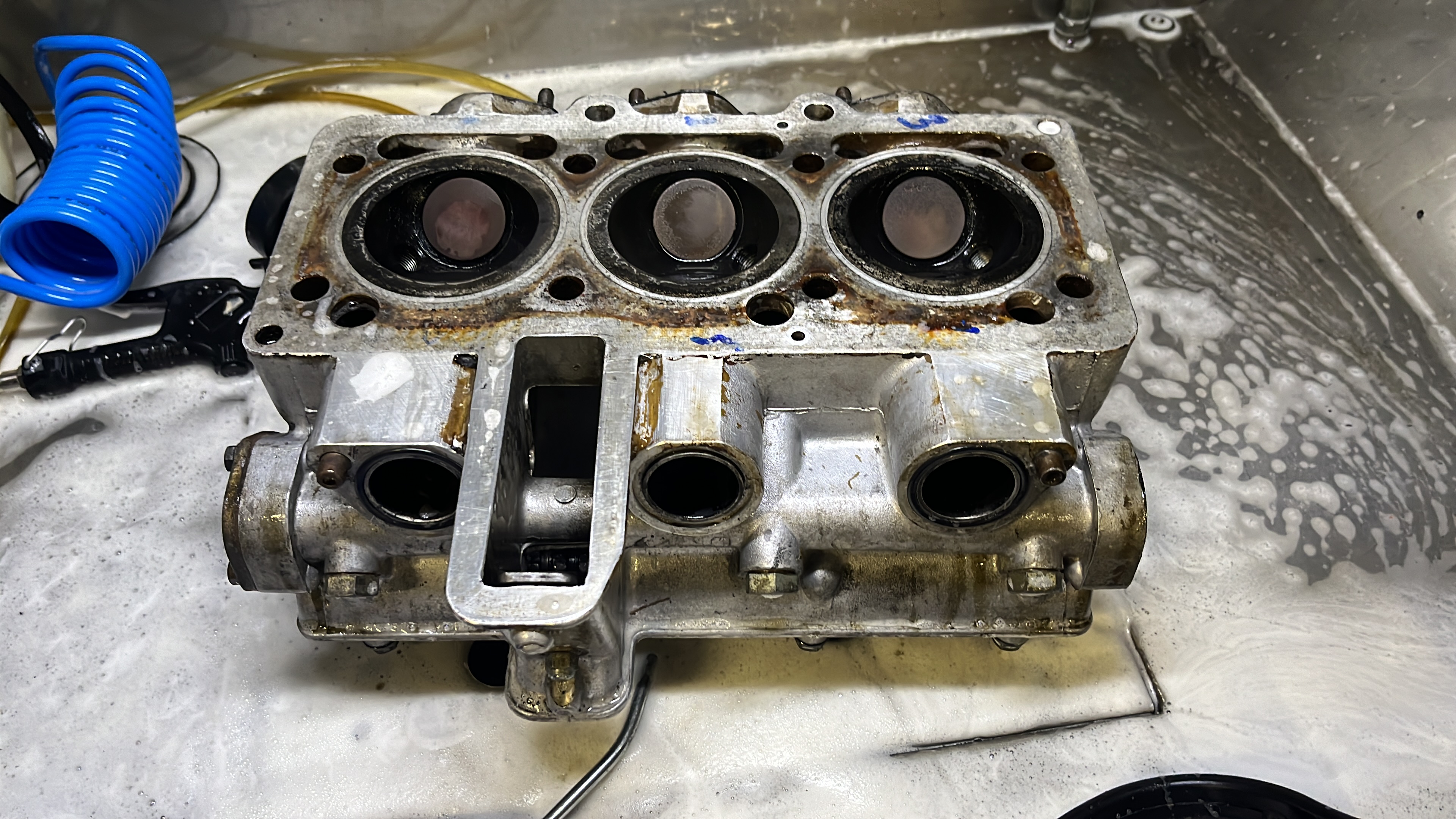

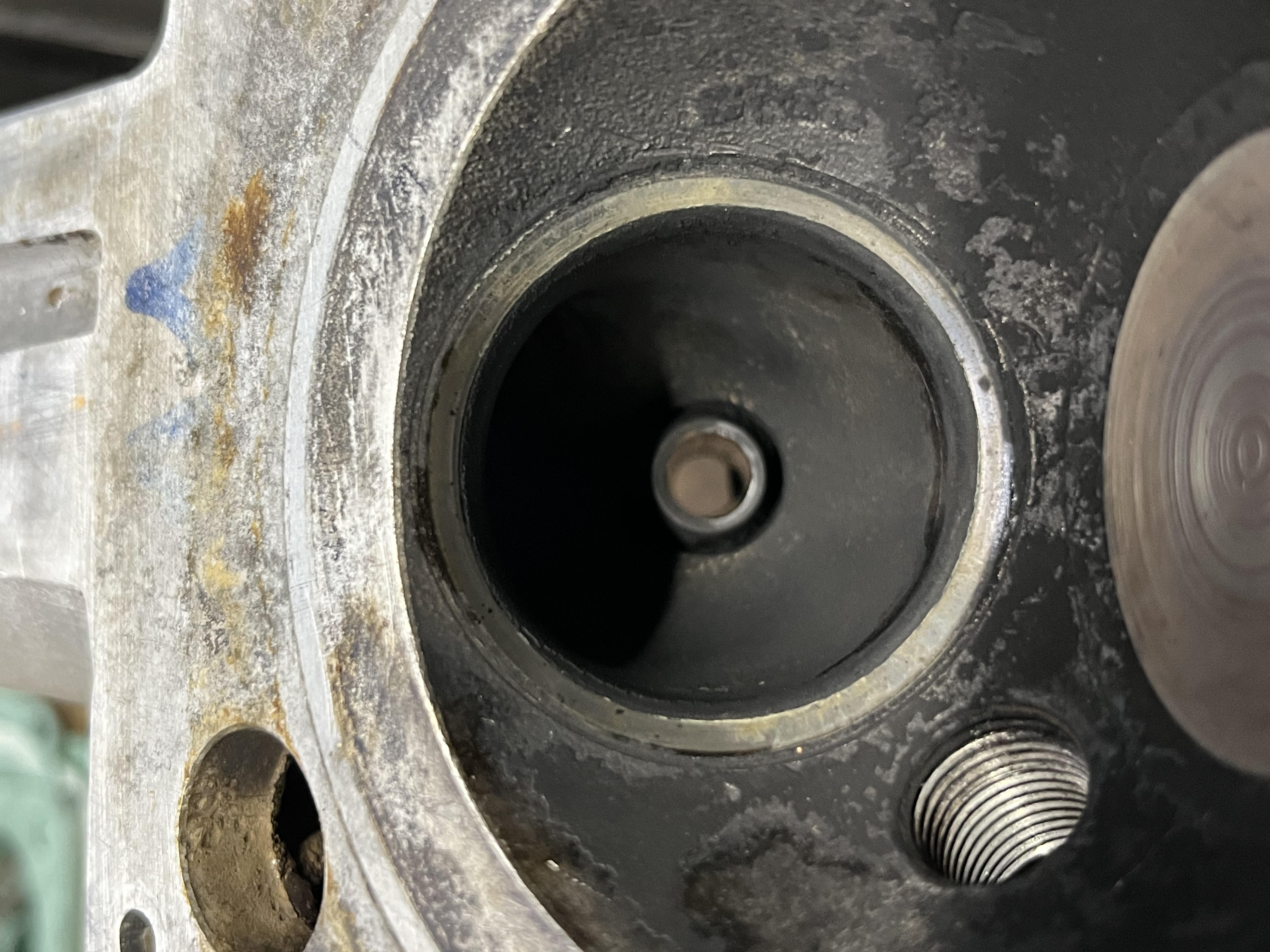

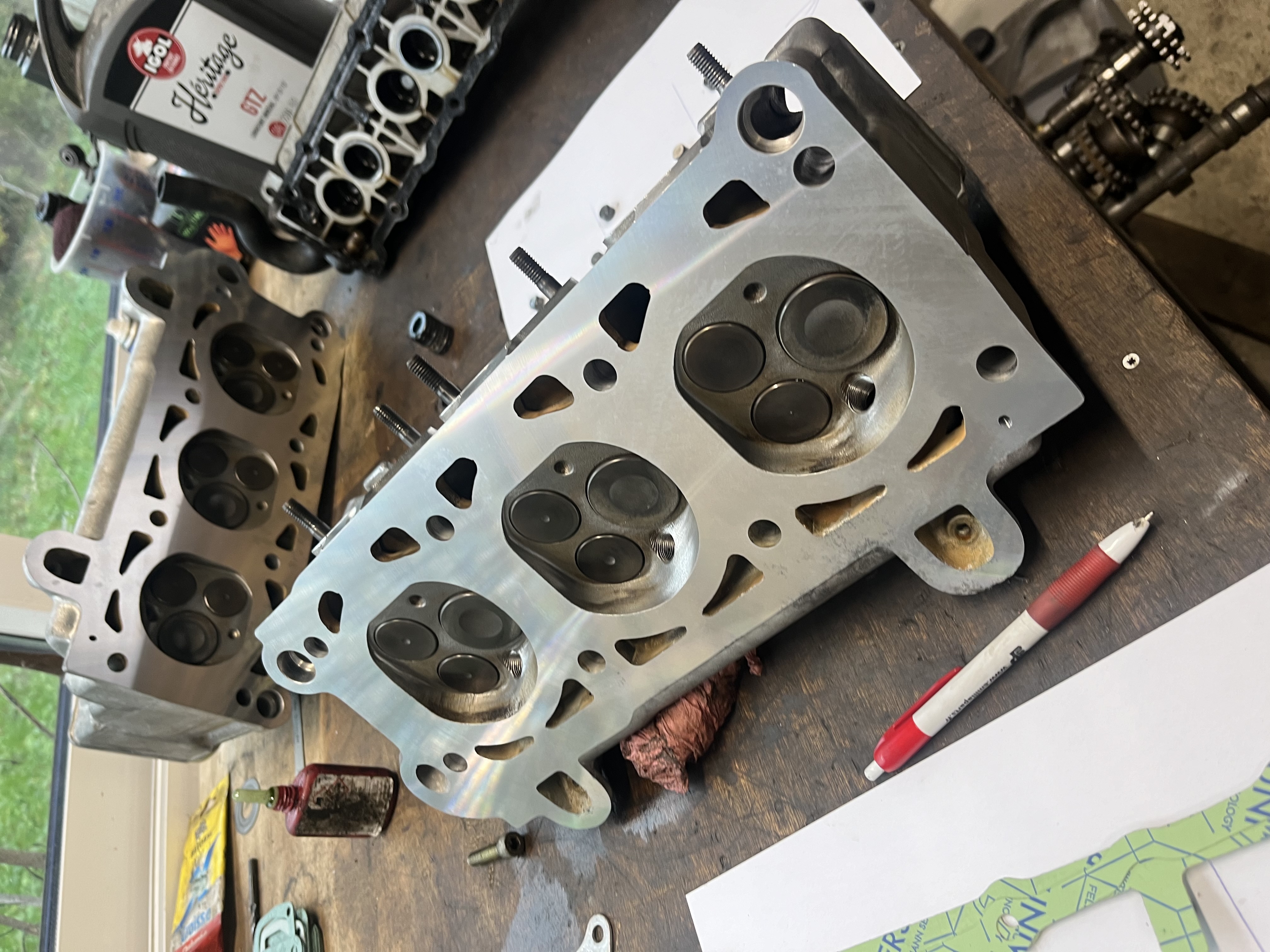

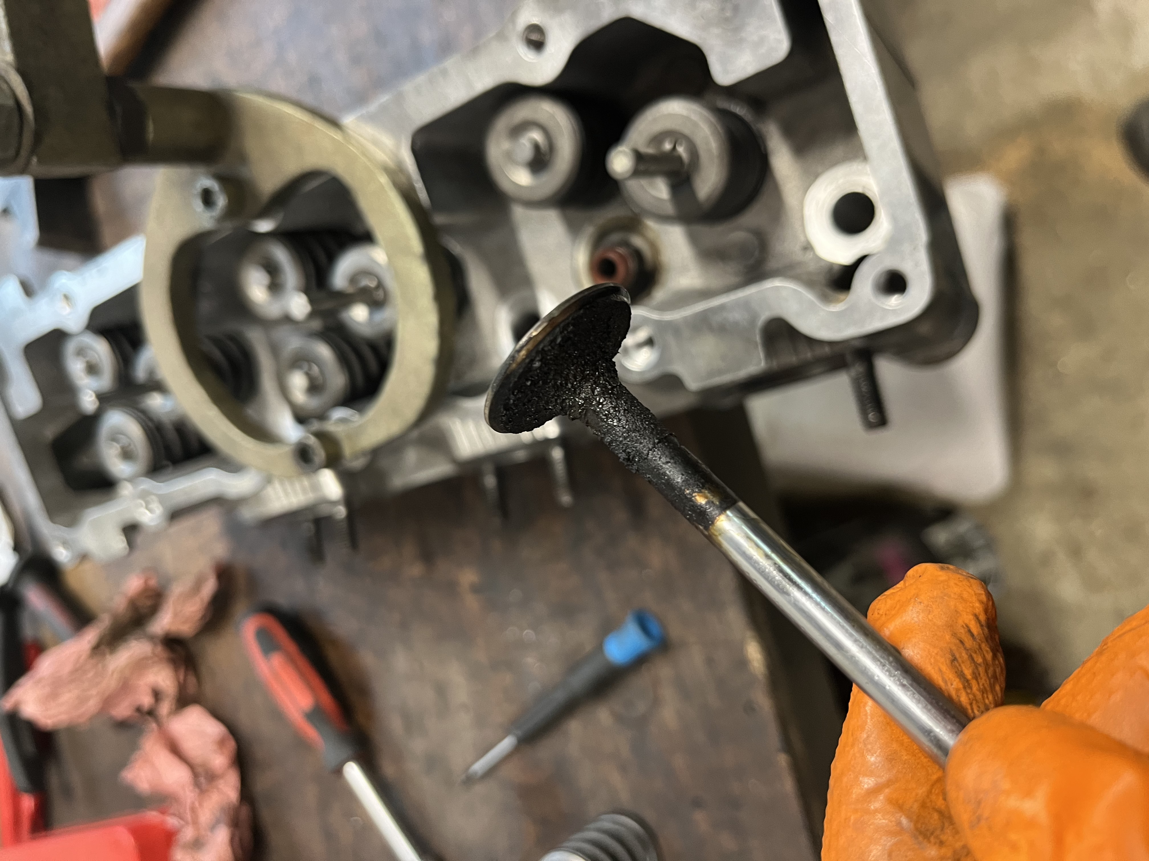

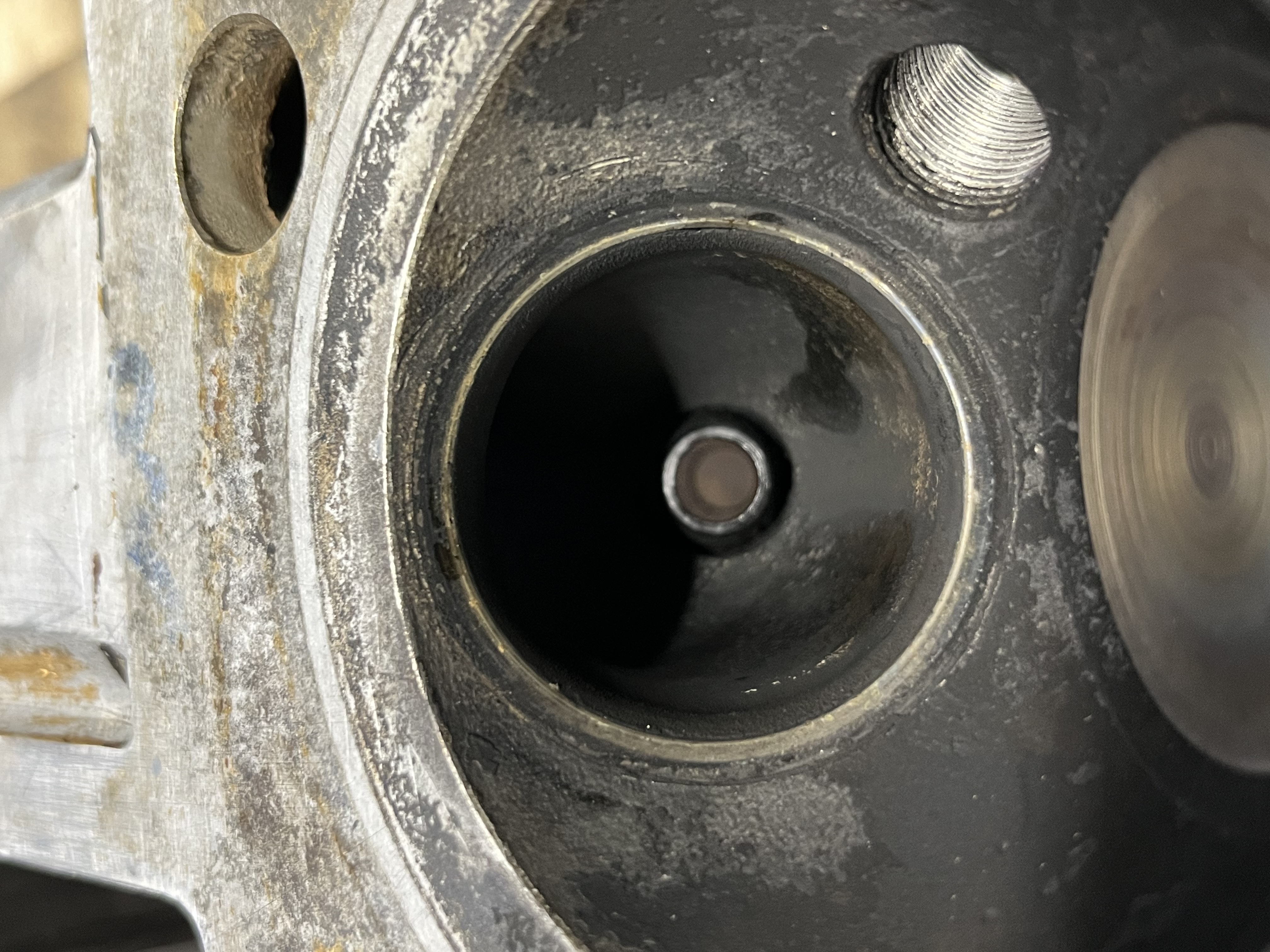

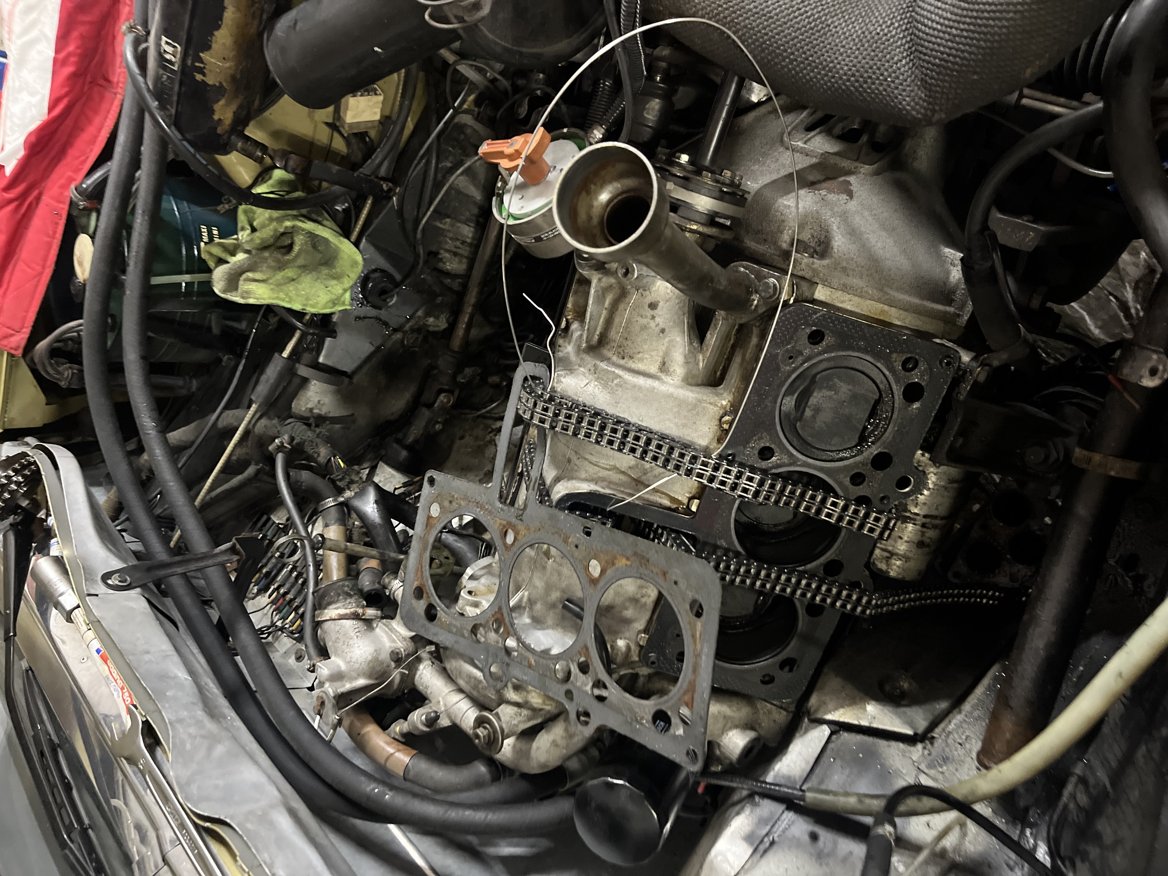

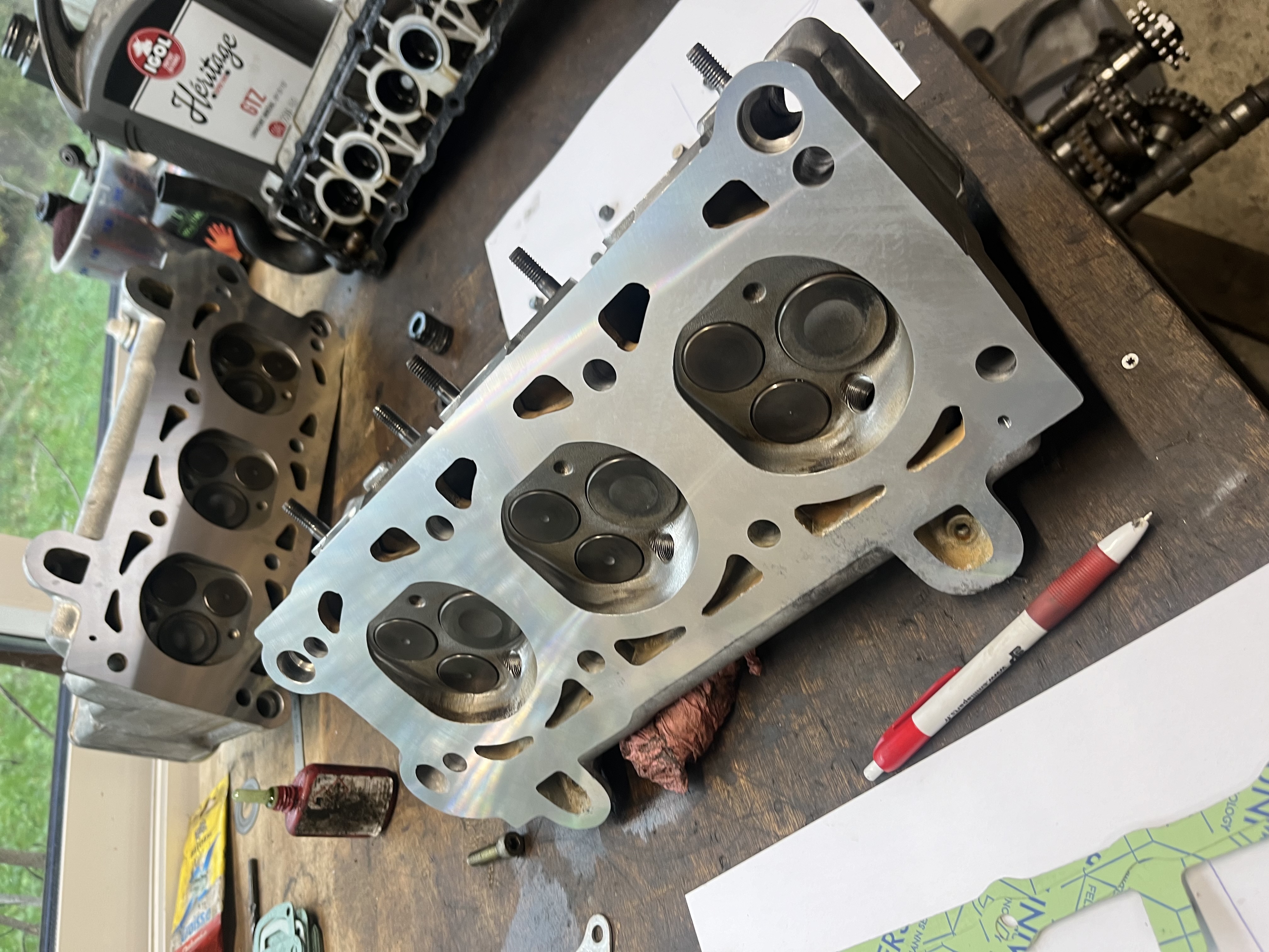

Karif neuve. Joint de culasse pourri du fait du stockage .liquide de refroidissement sur l’extérieur du bloc

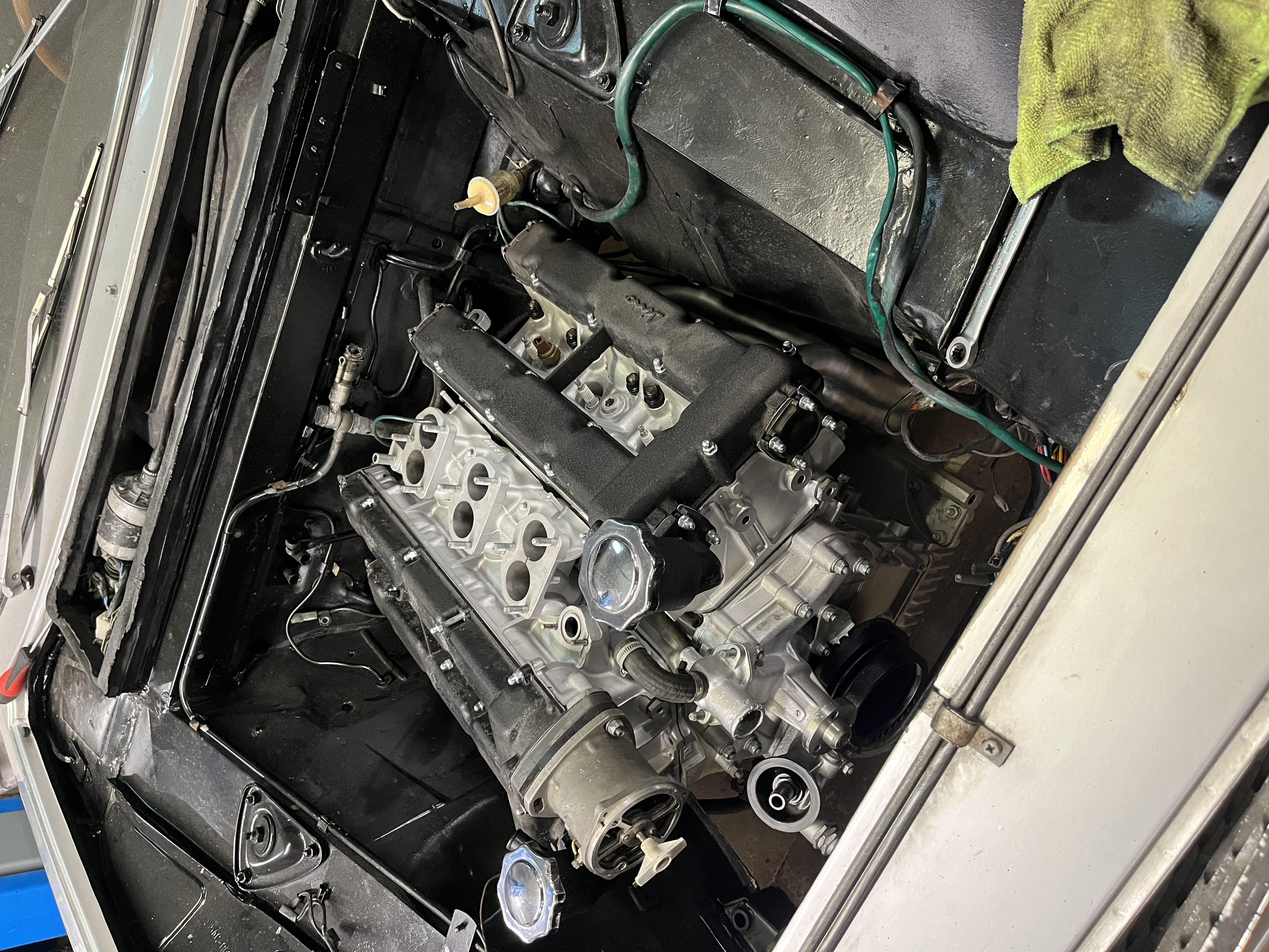

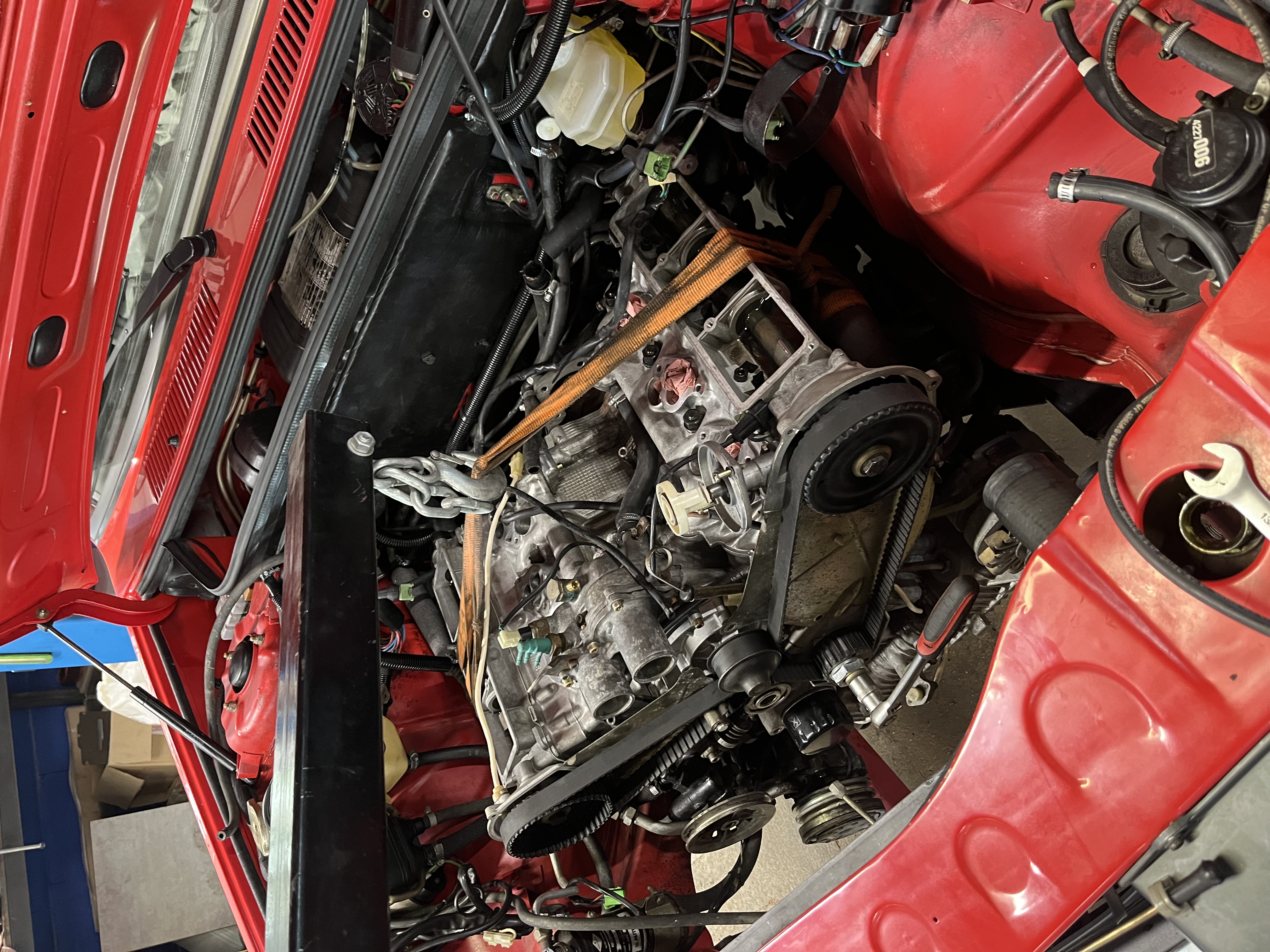

Re: divers travaux

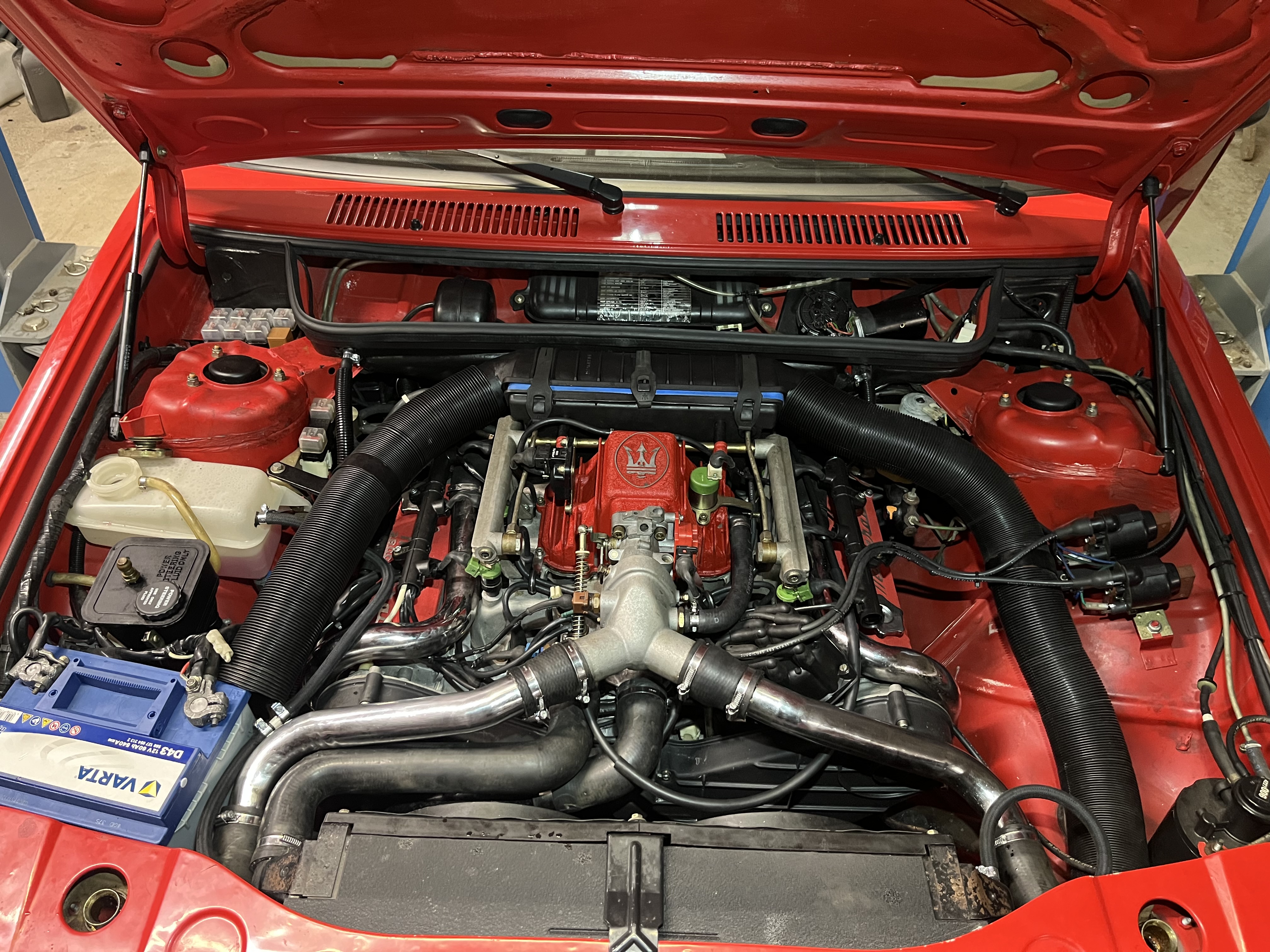

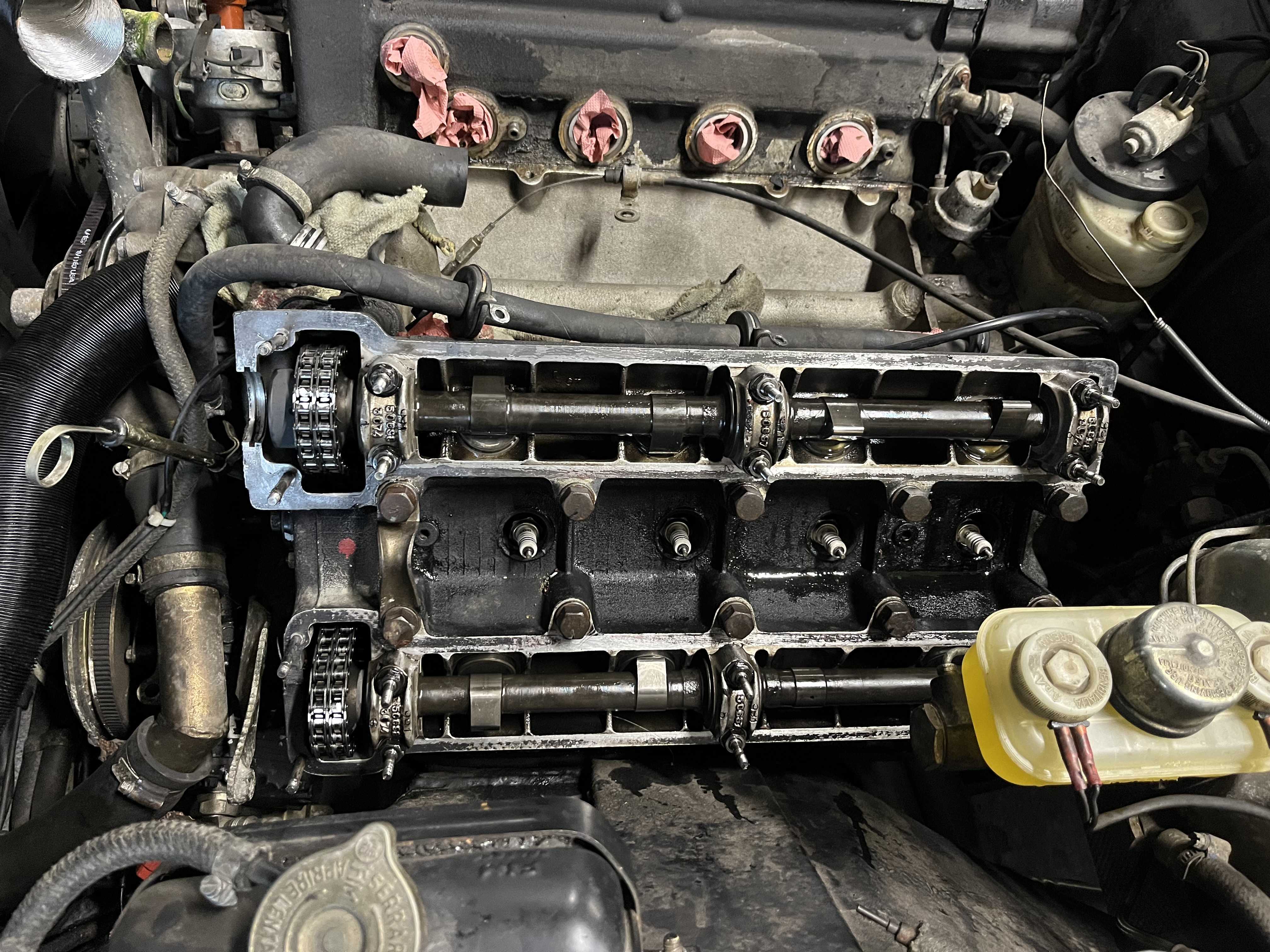

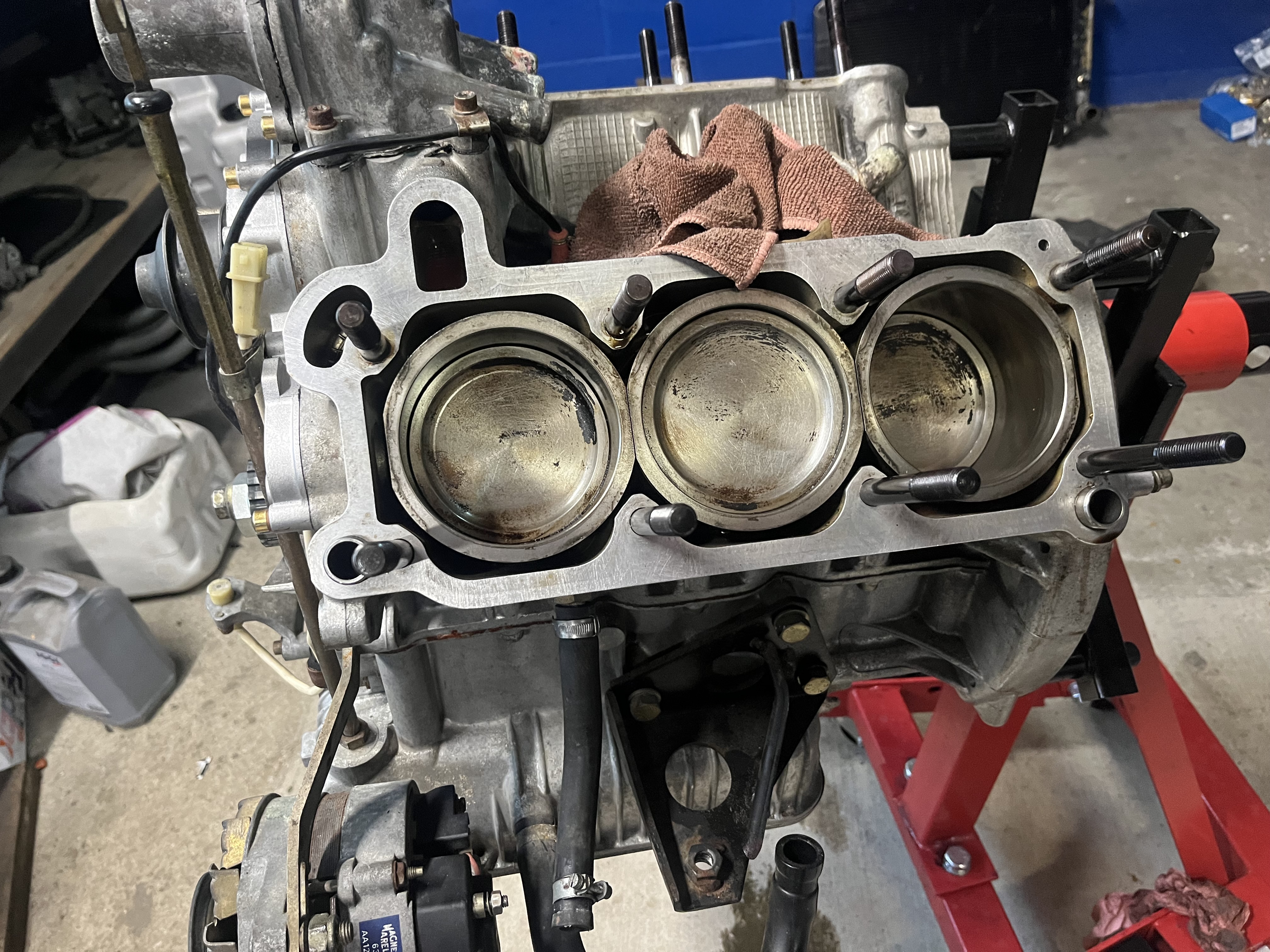

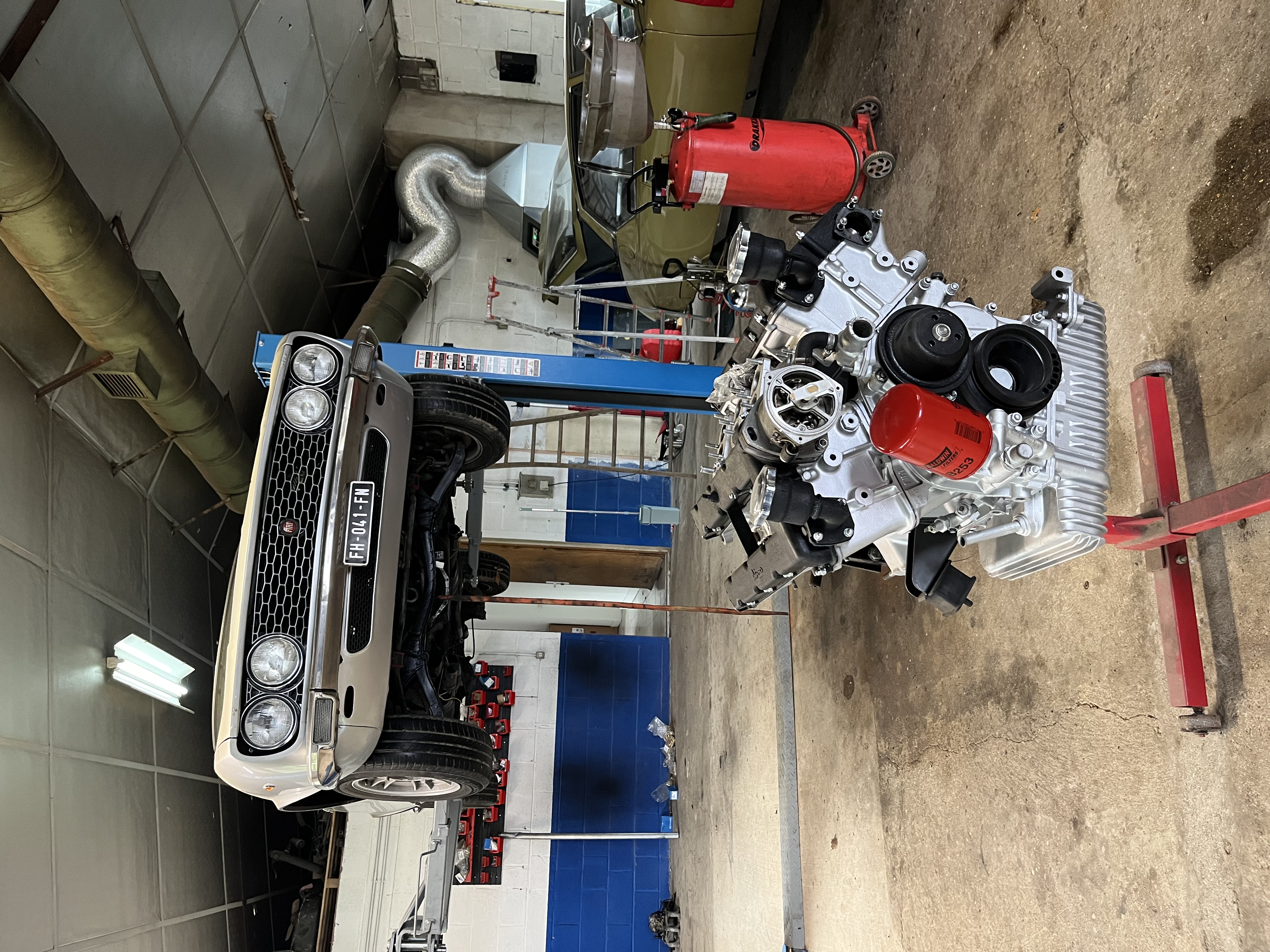

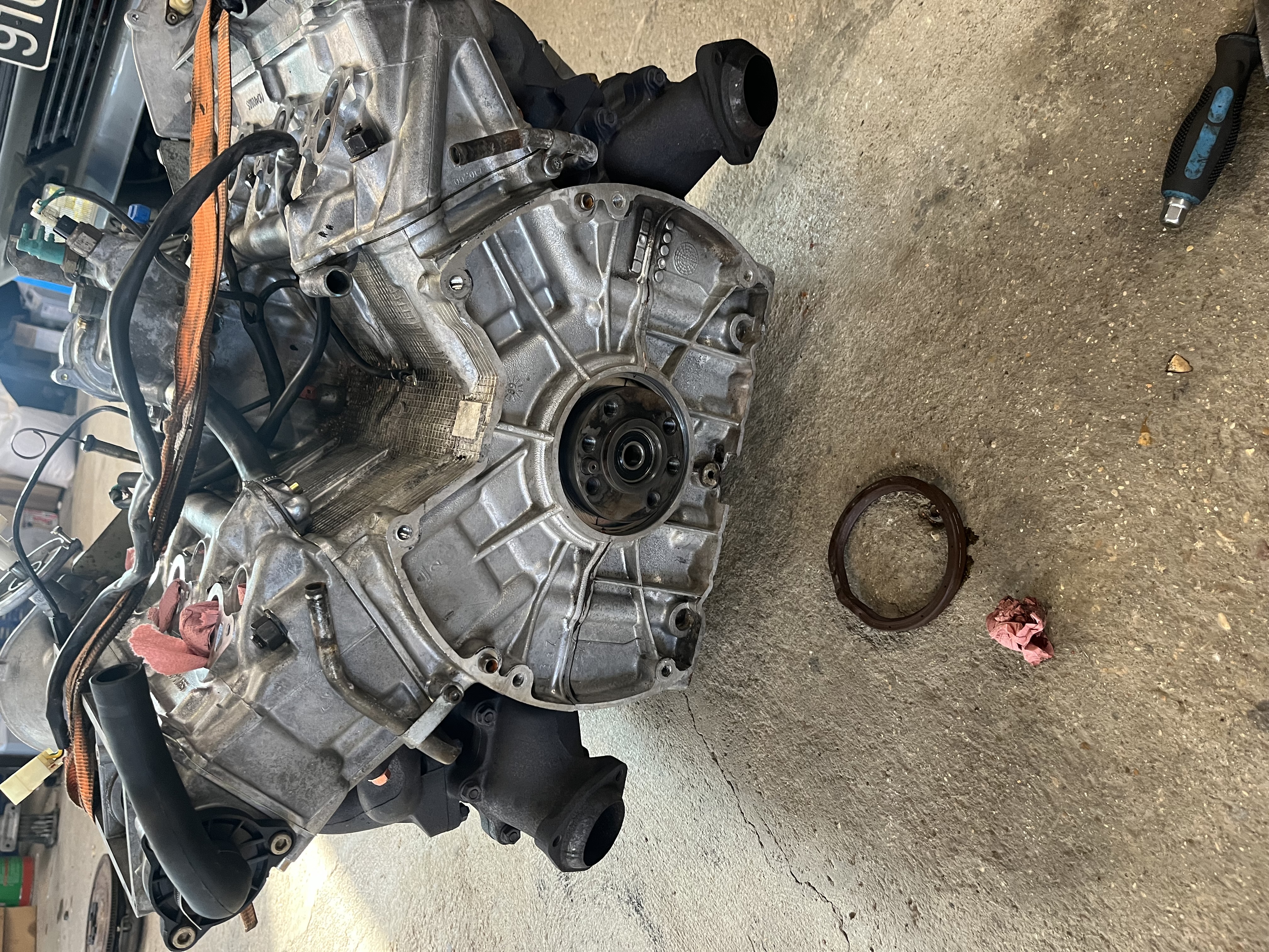

Remontage du moteur dans la Dino. Suite en attente pour le moment.. client compliqué…

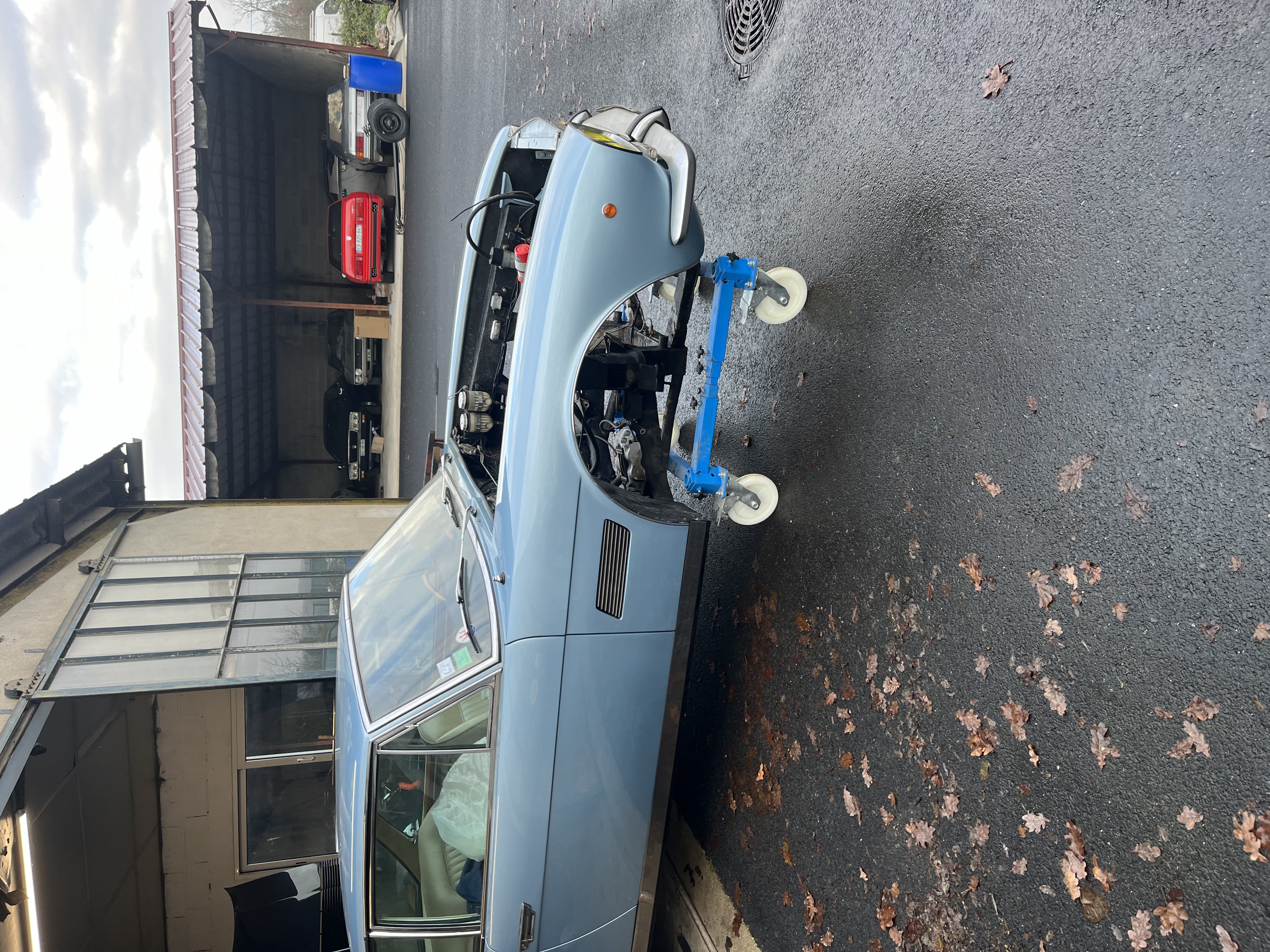

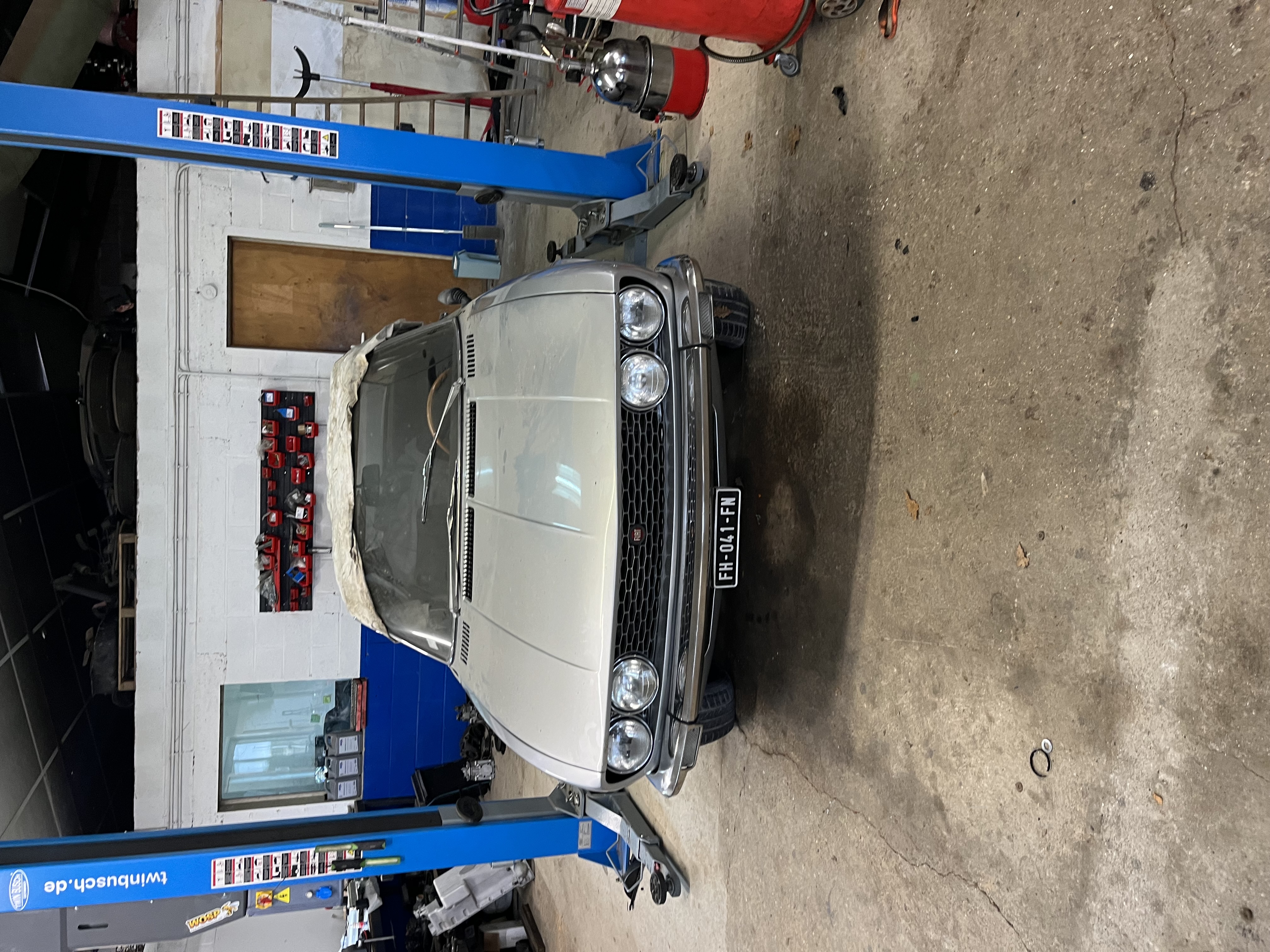

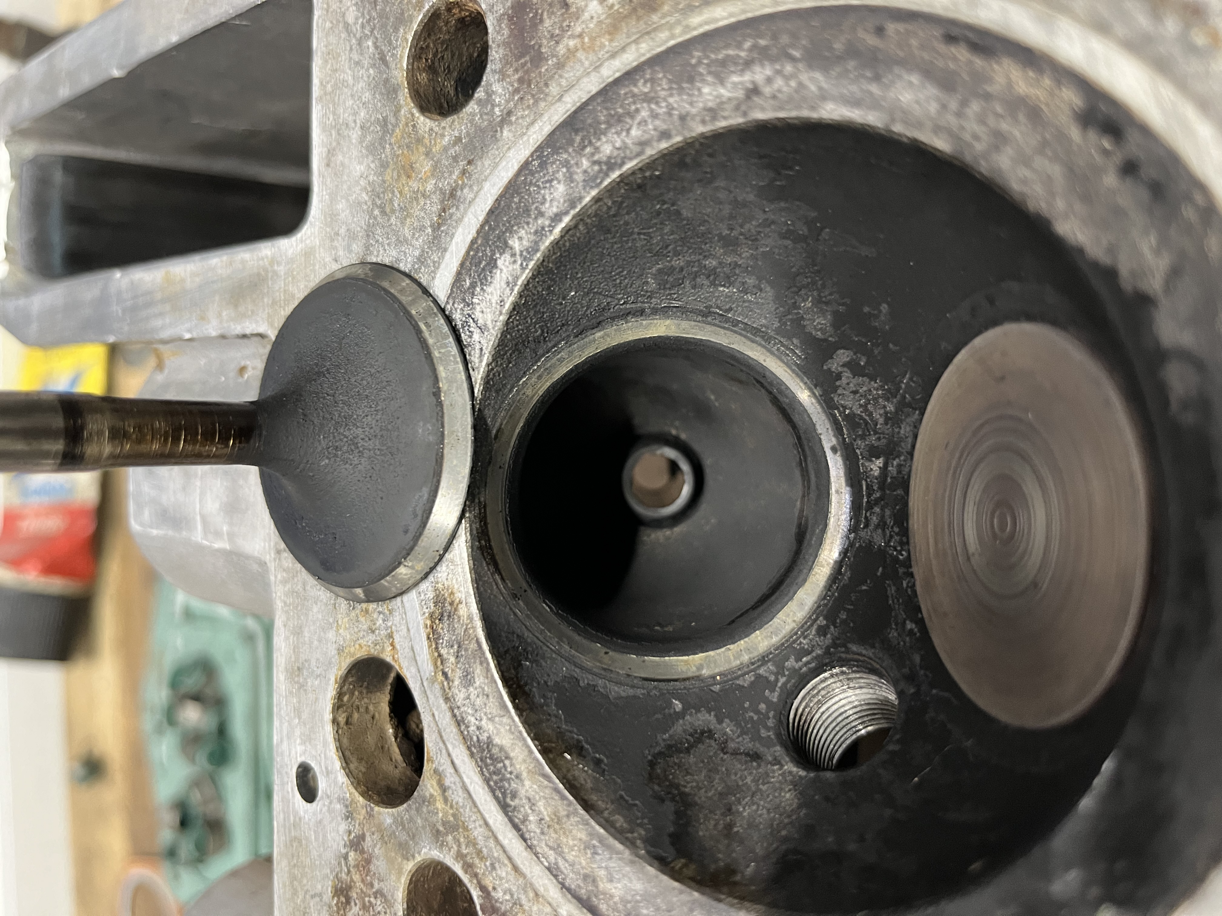

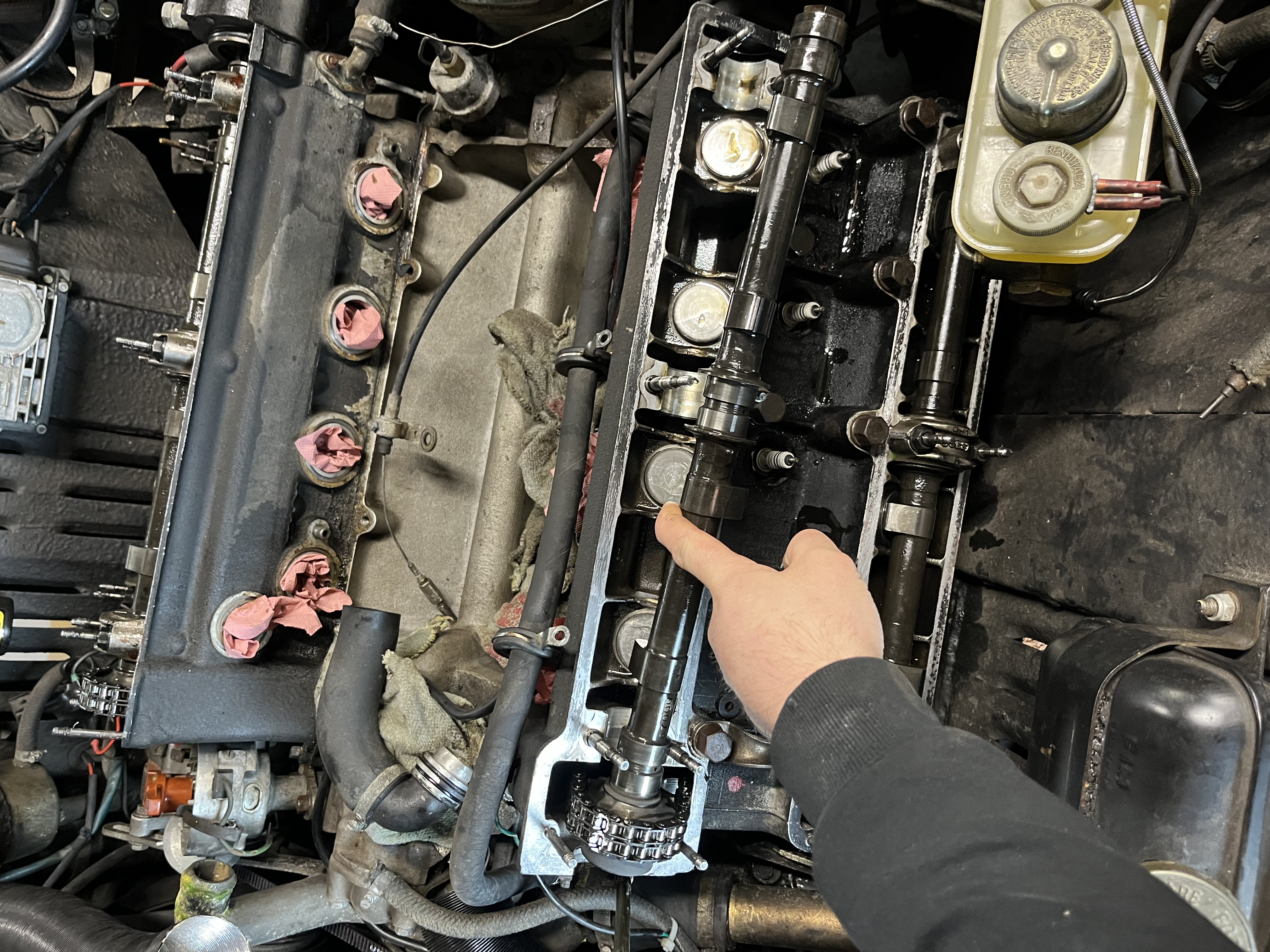

Re: divers travaux

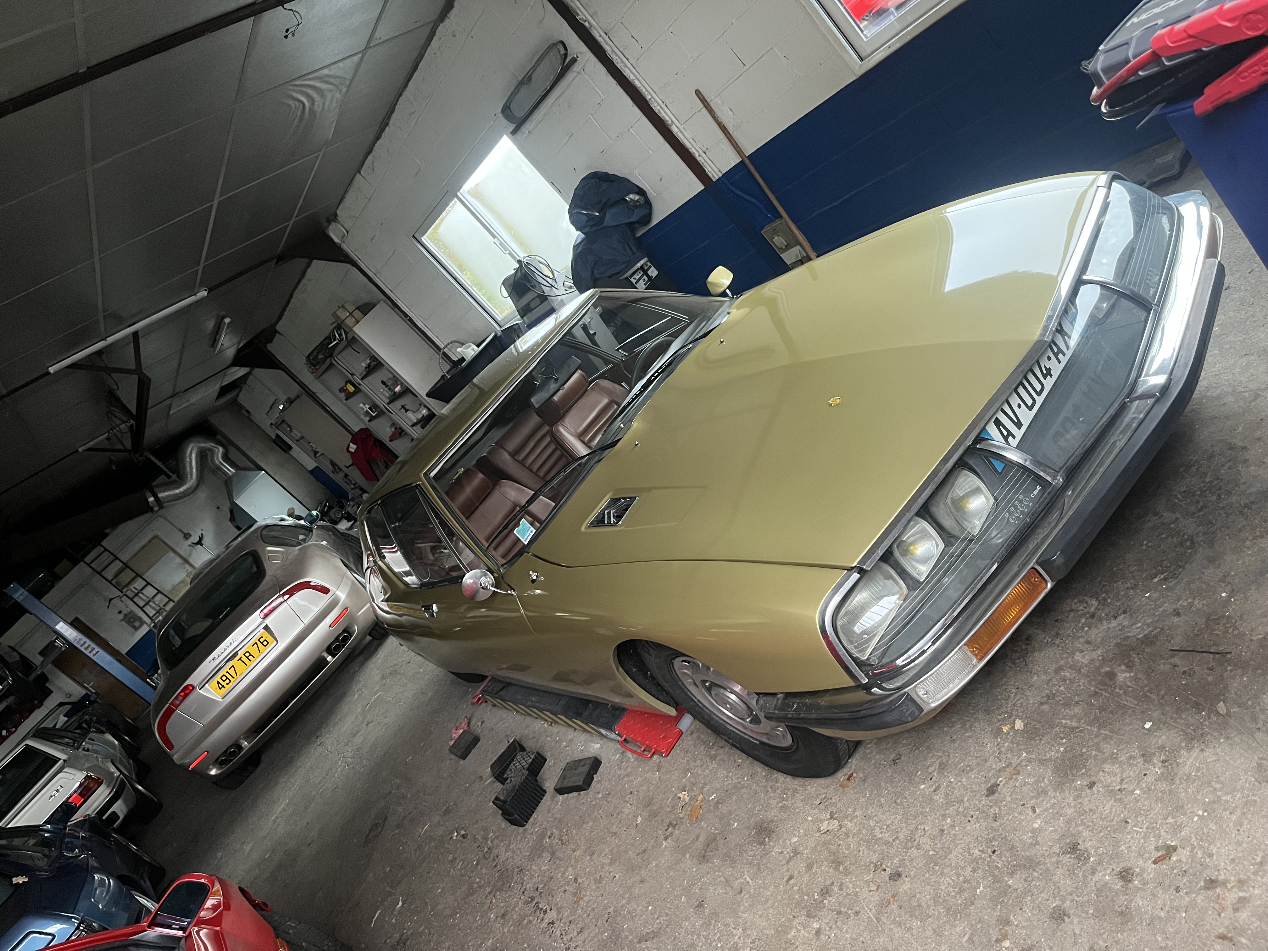

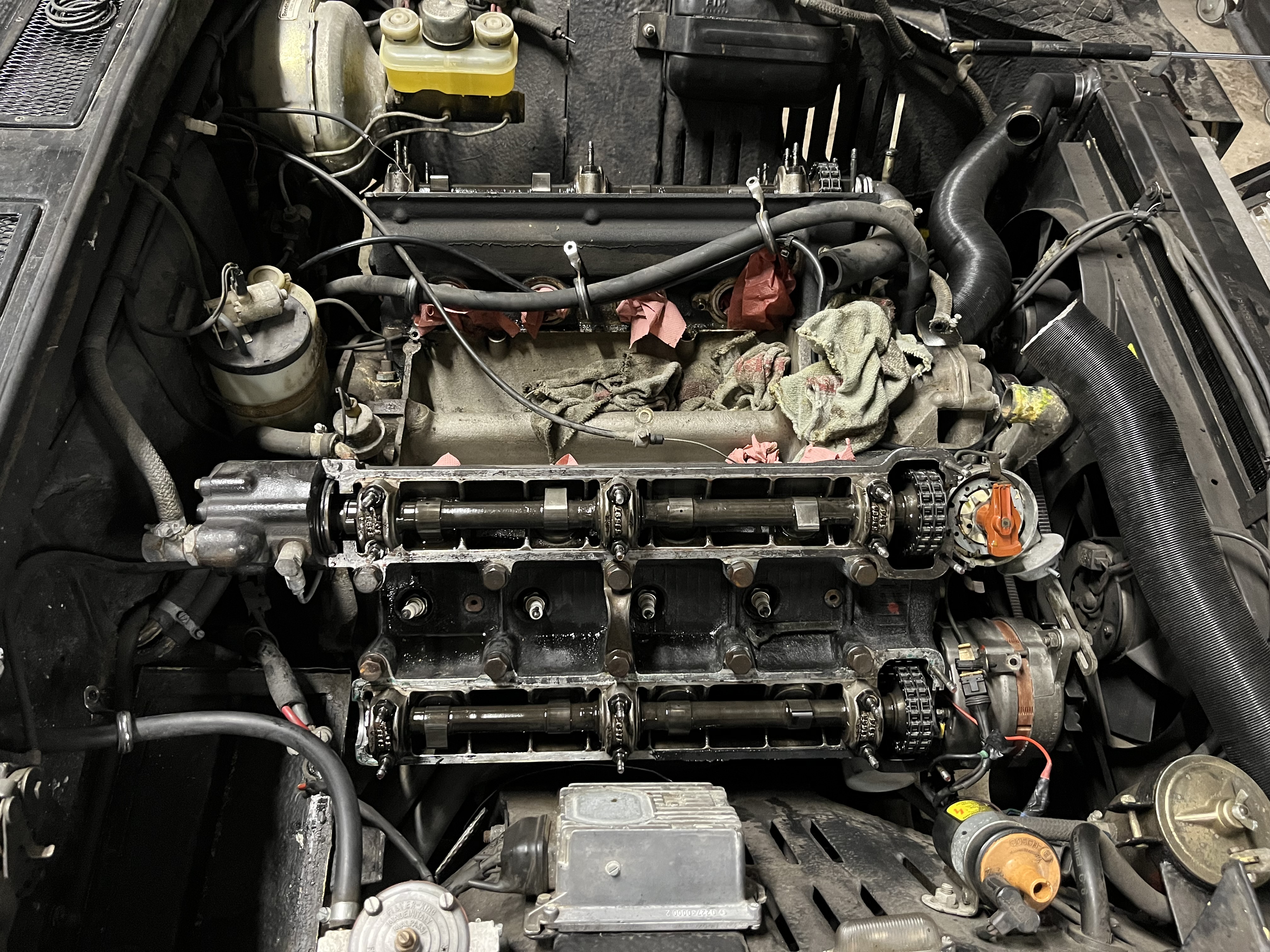

Un SM qui a eu une remise en état à la Mendes

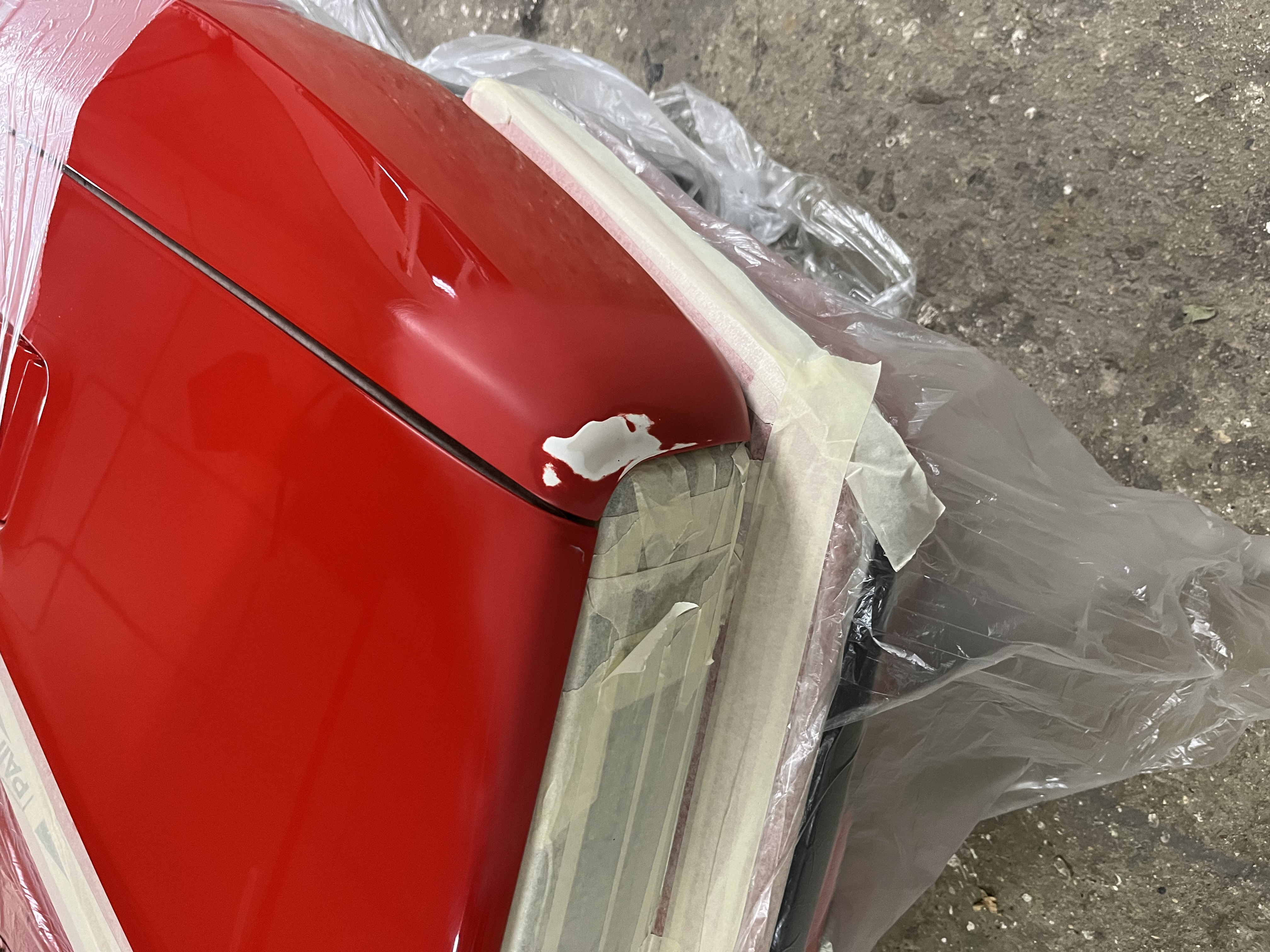

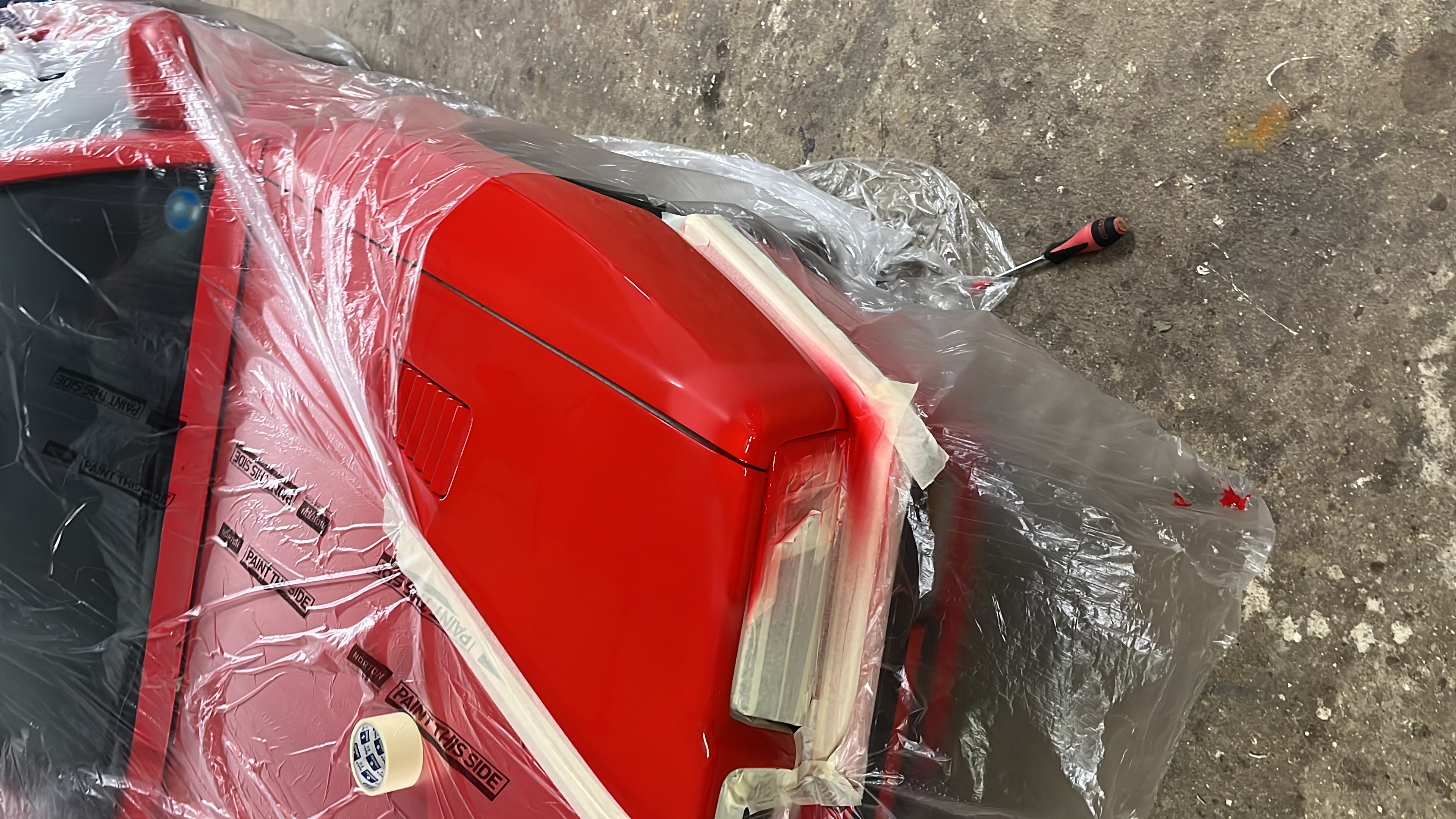

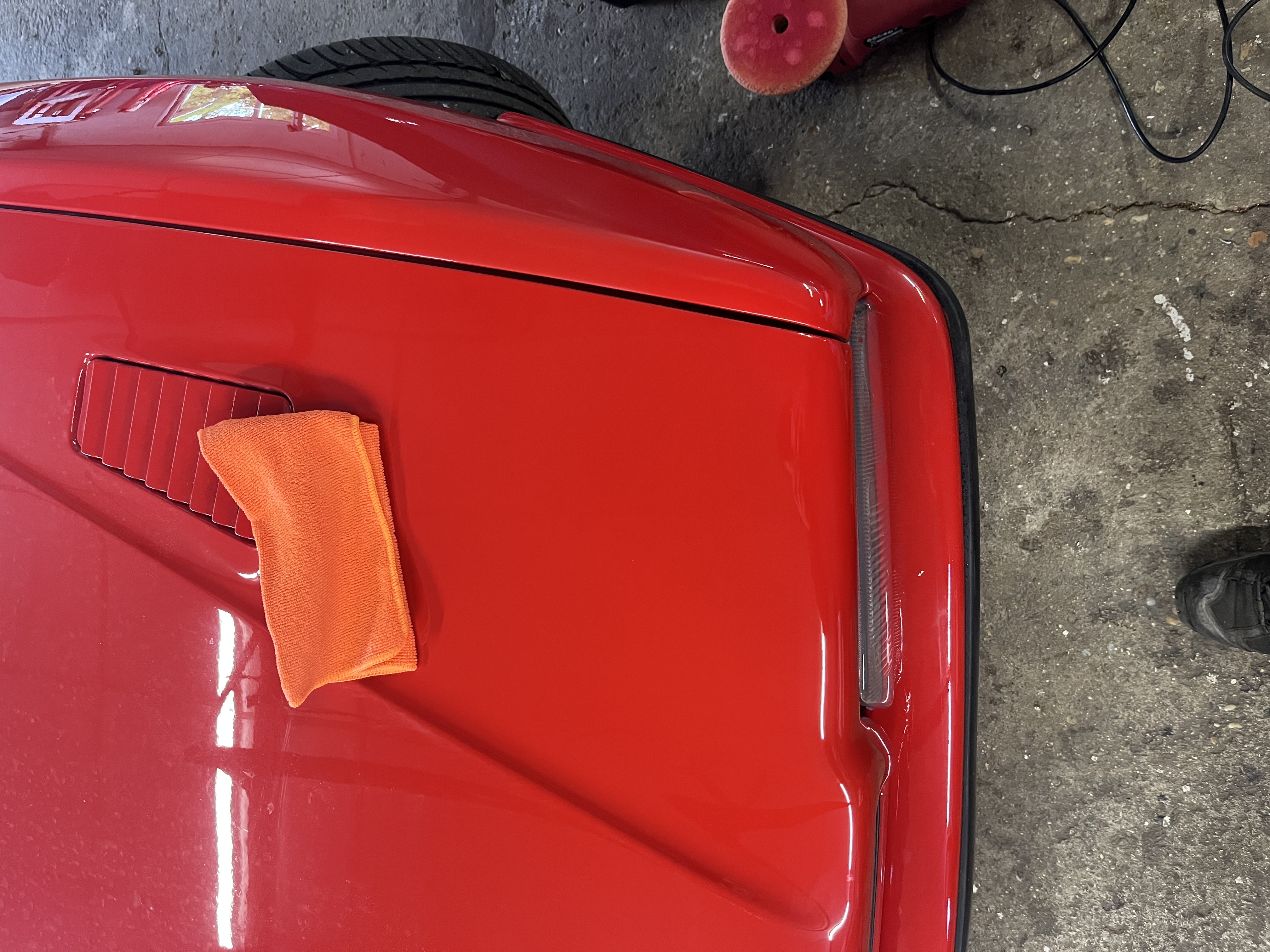

Re: divers travaux

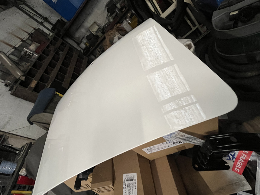

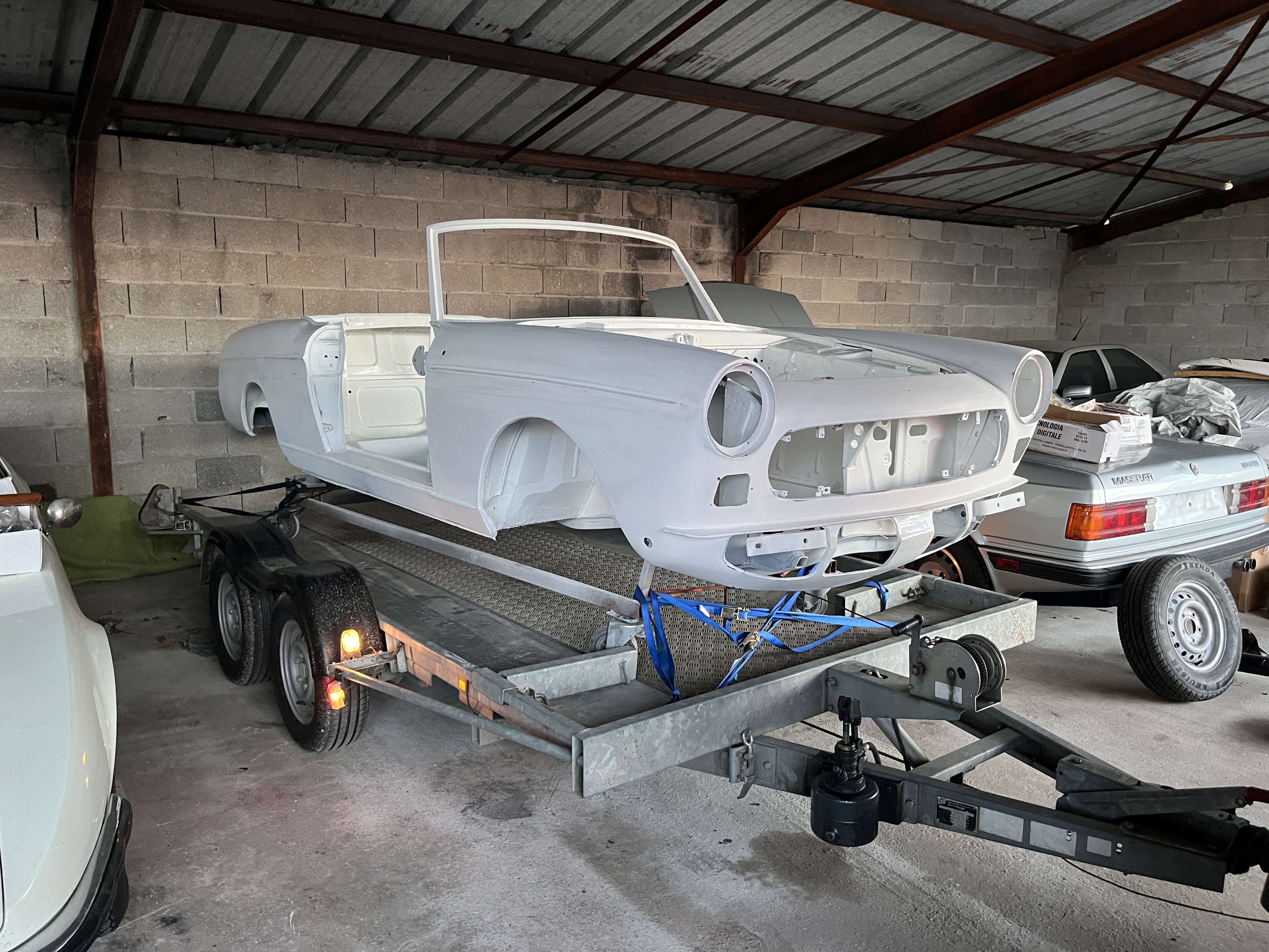

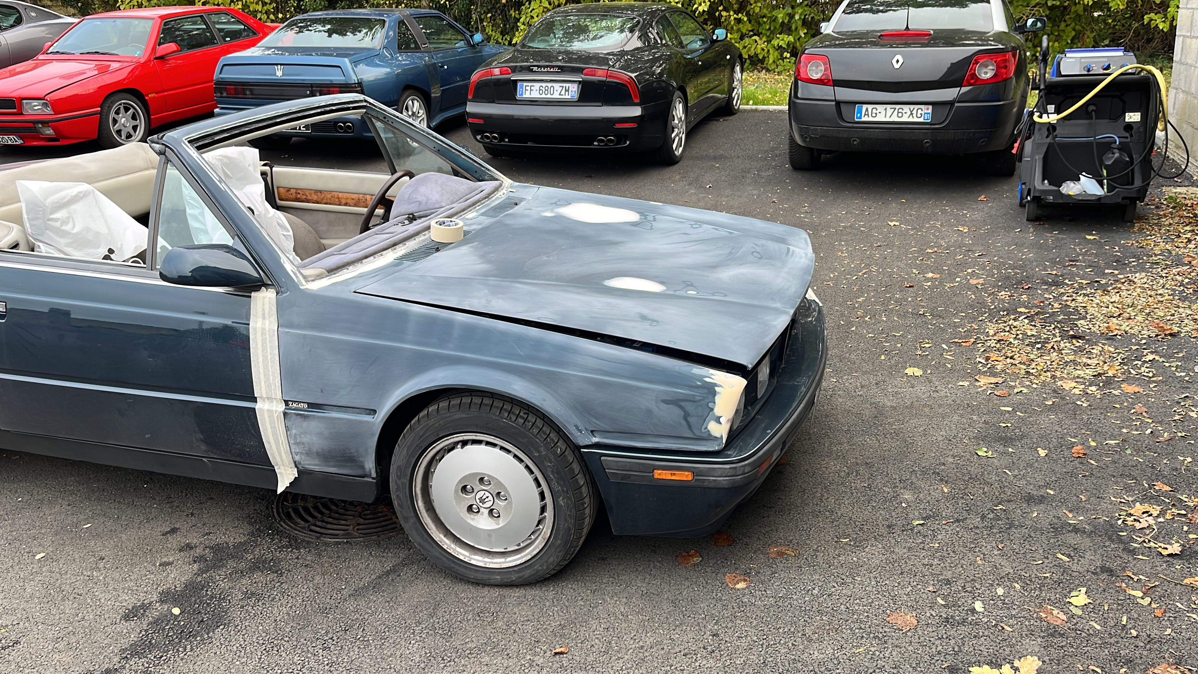

Un peu de carrosserie

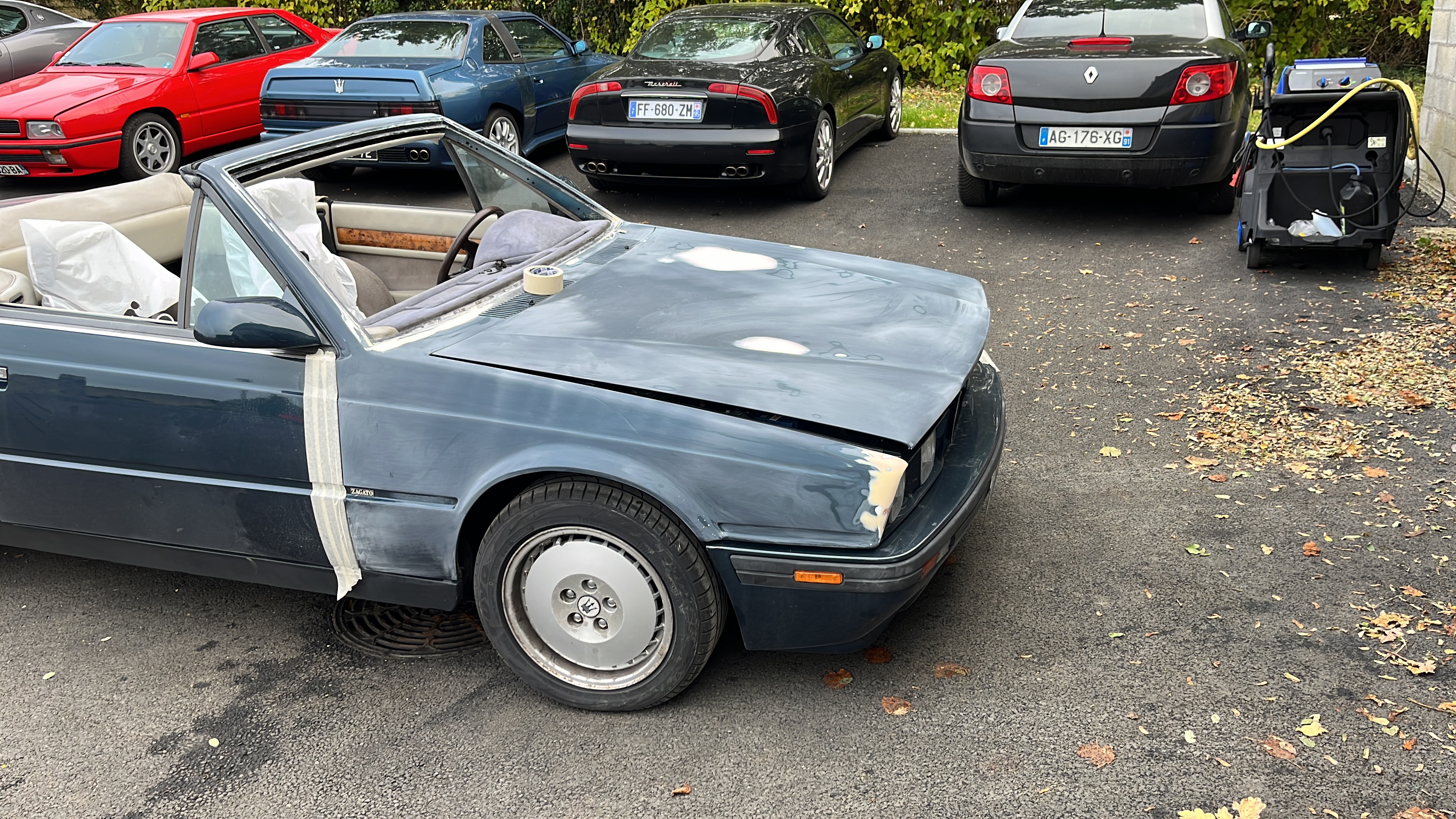

Re: divers travaux

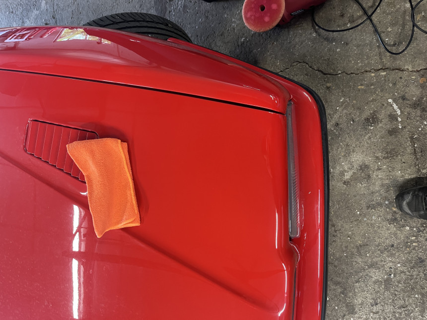

Réparation rapide
- Messages : 9112
Re: divers travaux
Merci pour ces photos, c'est vrai que ça manquait...

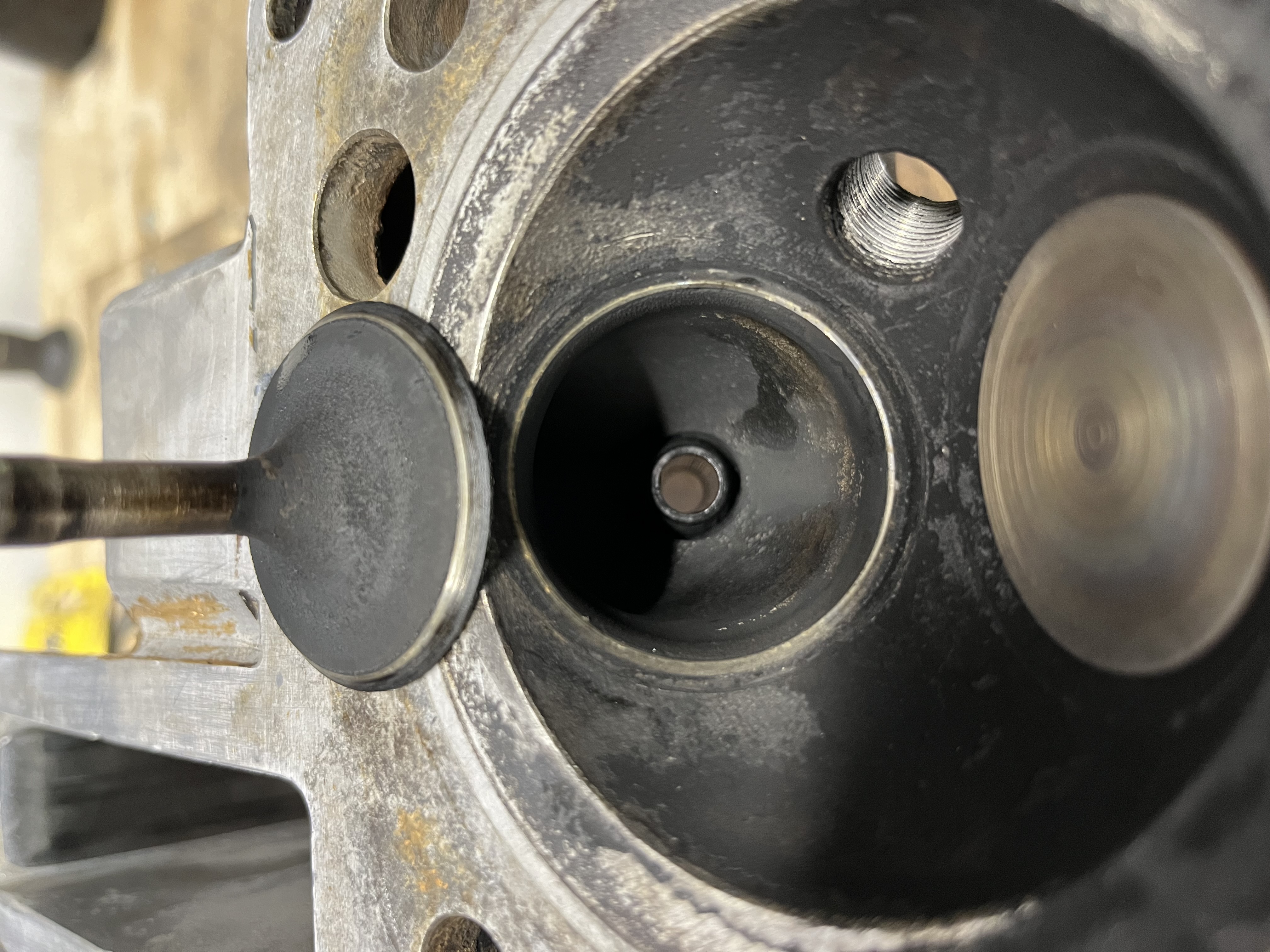

La queue de soupape encrassée de la Karif, il n'y en avait qu'une?

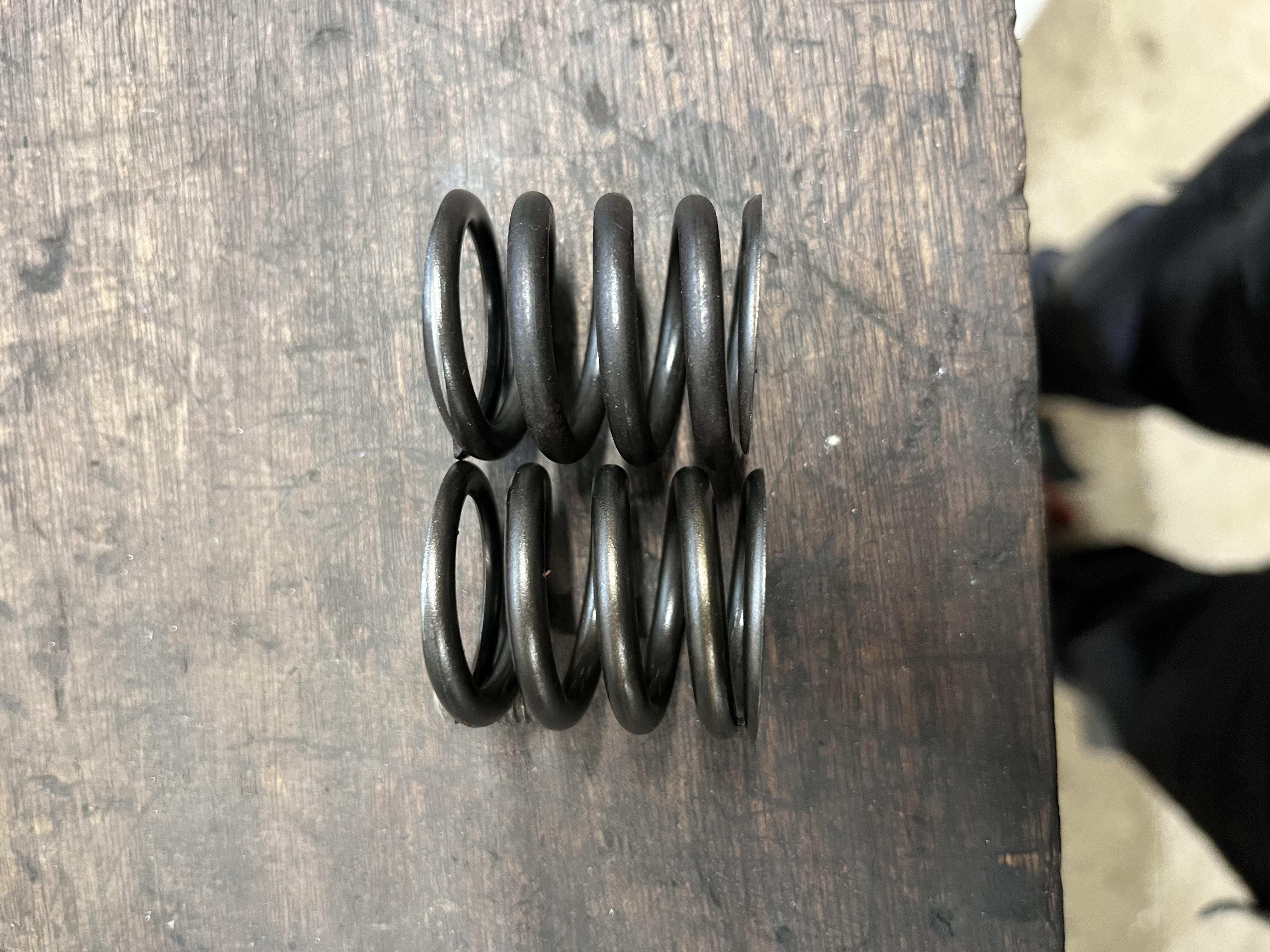

Et pour la SM, toutes les soupapes (d'échappement?) étaient mal jointives, c'était à cause des ressorts ou des soupapes défectueuses (ou encore un mauvais rodage)?
Et bonne continuation!

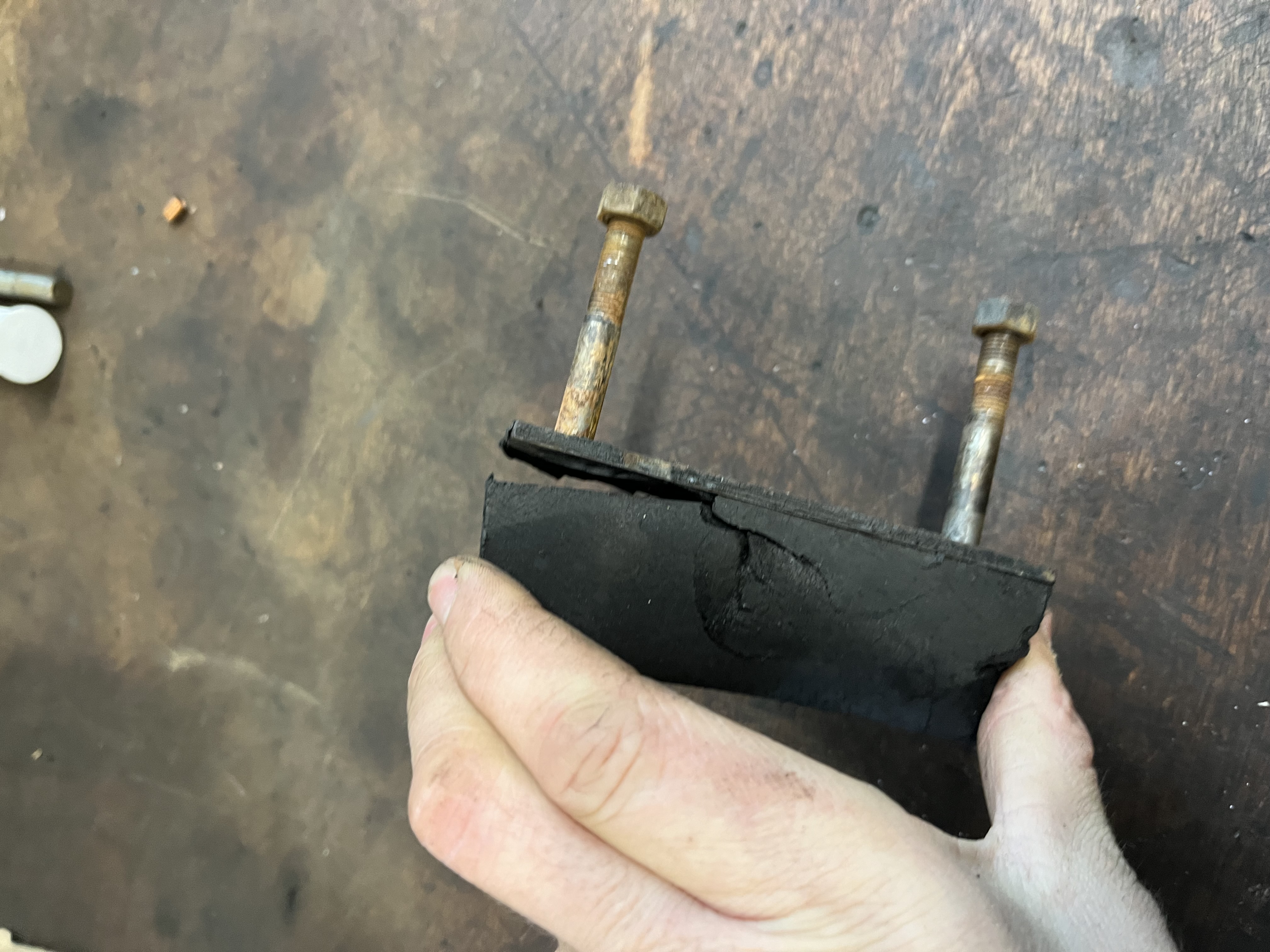

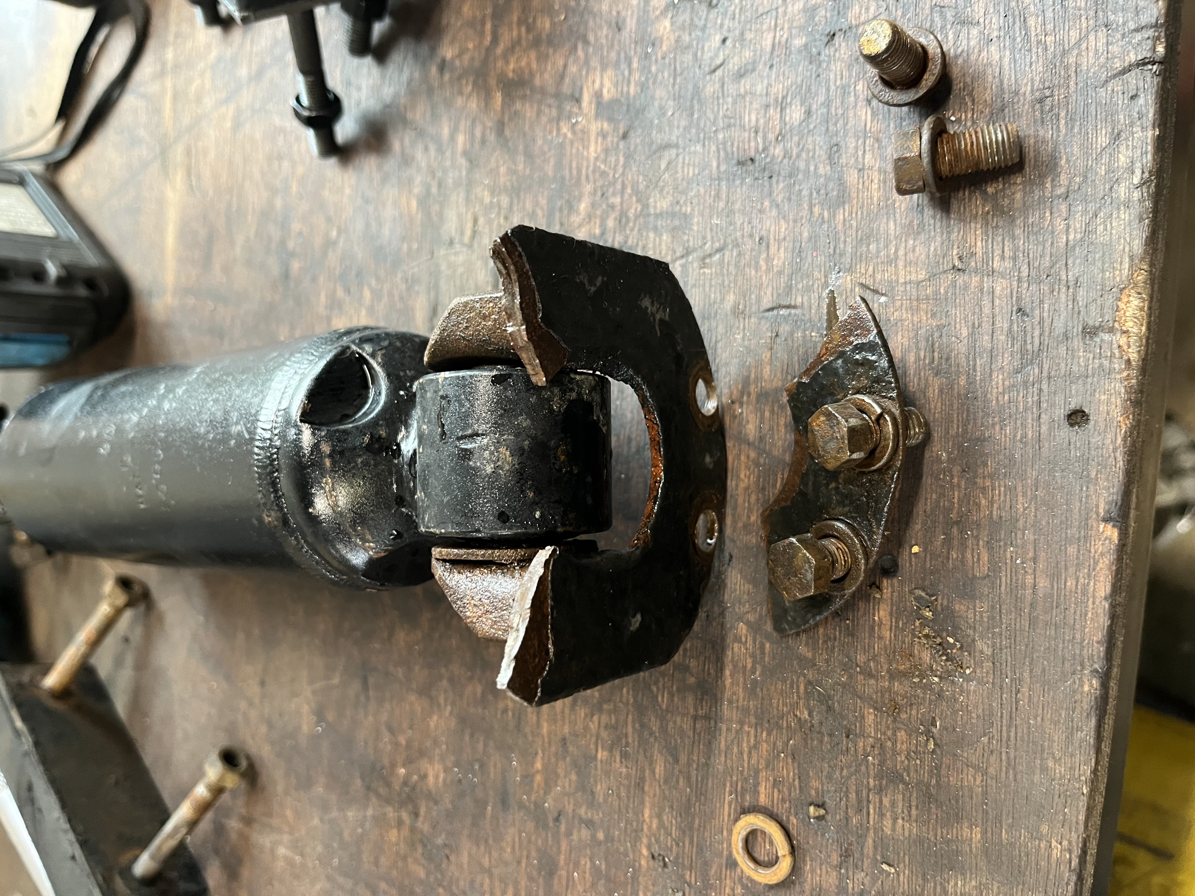

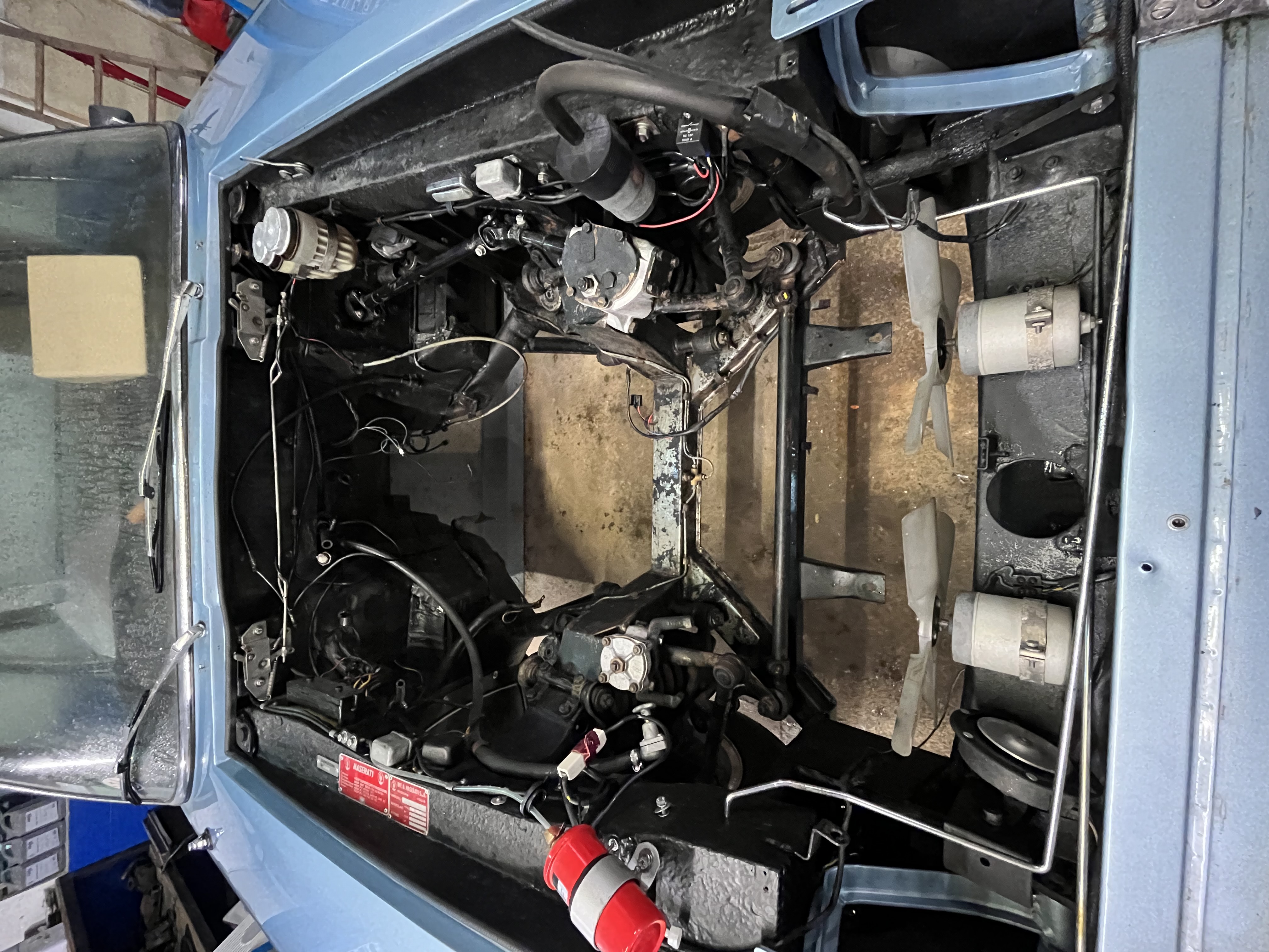

Re: divers travaux

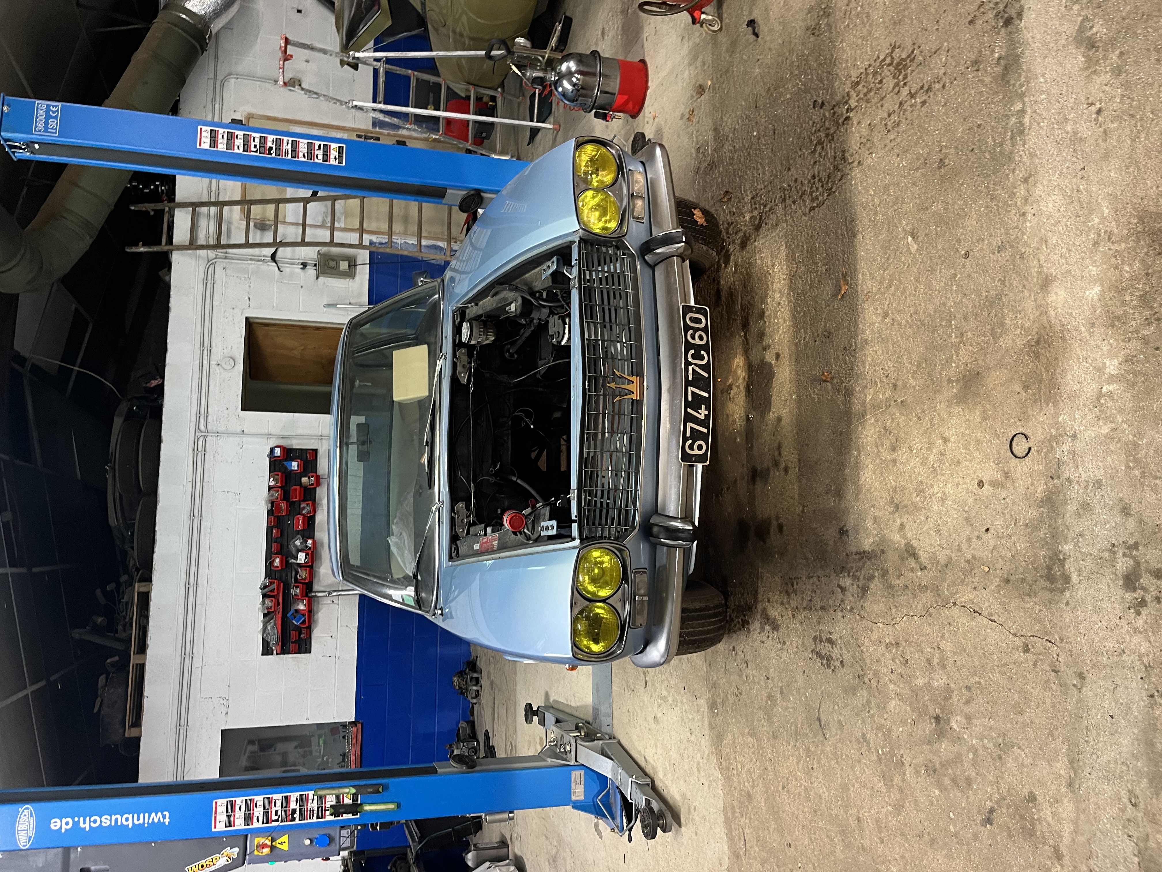

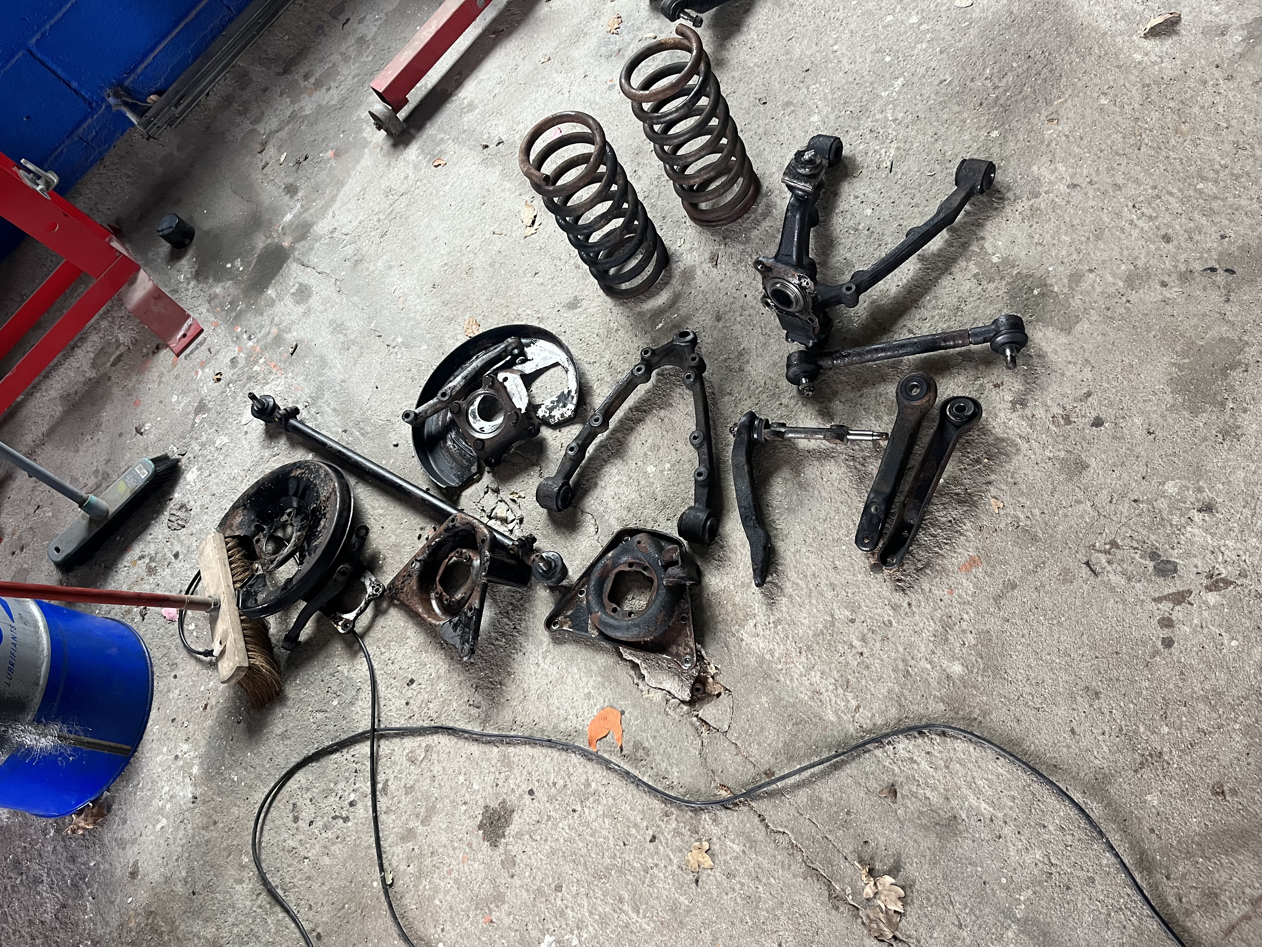

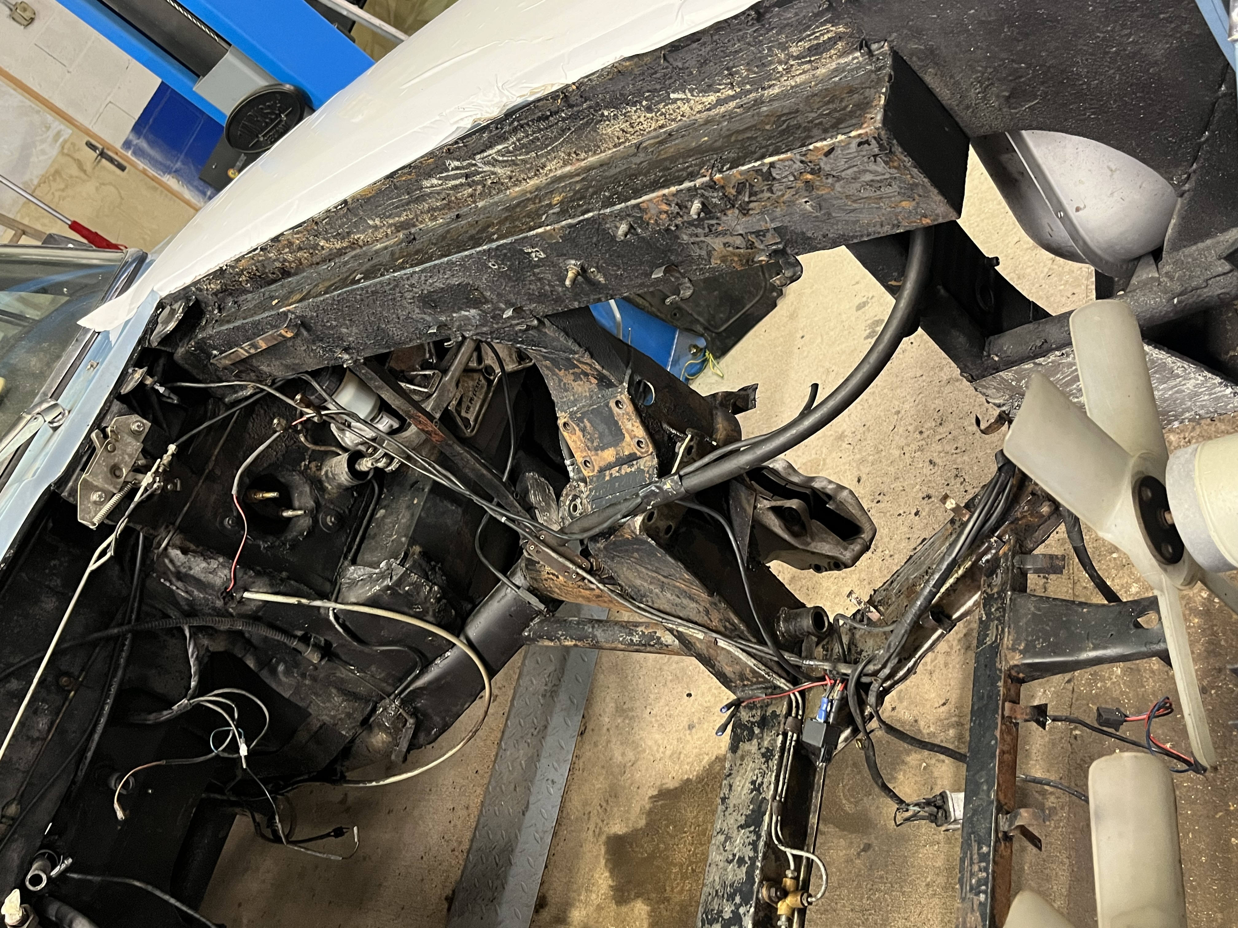

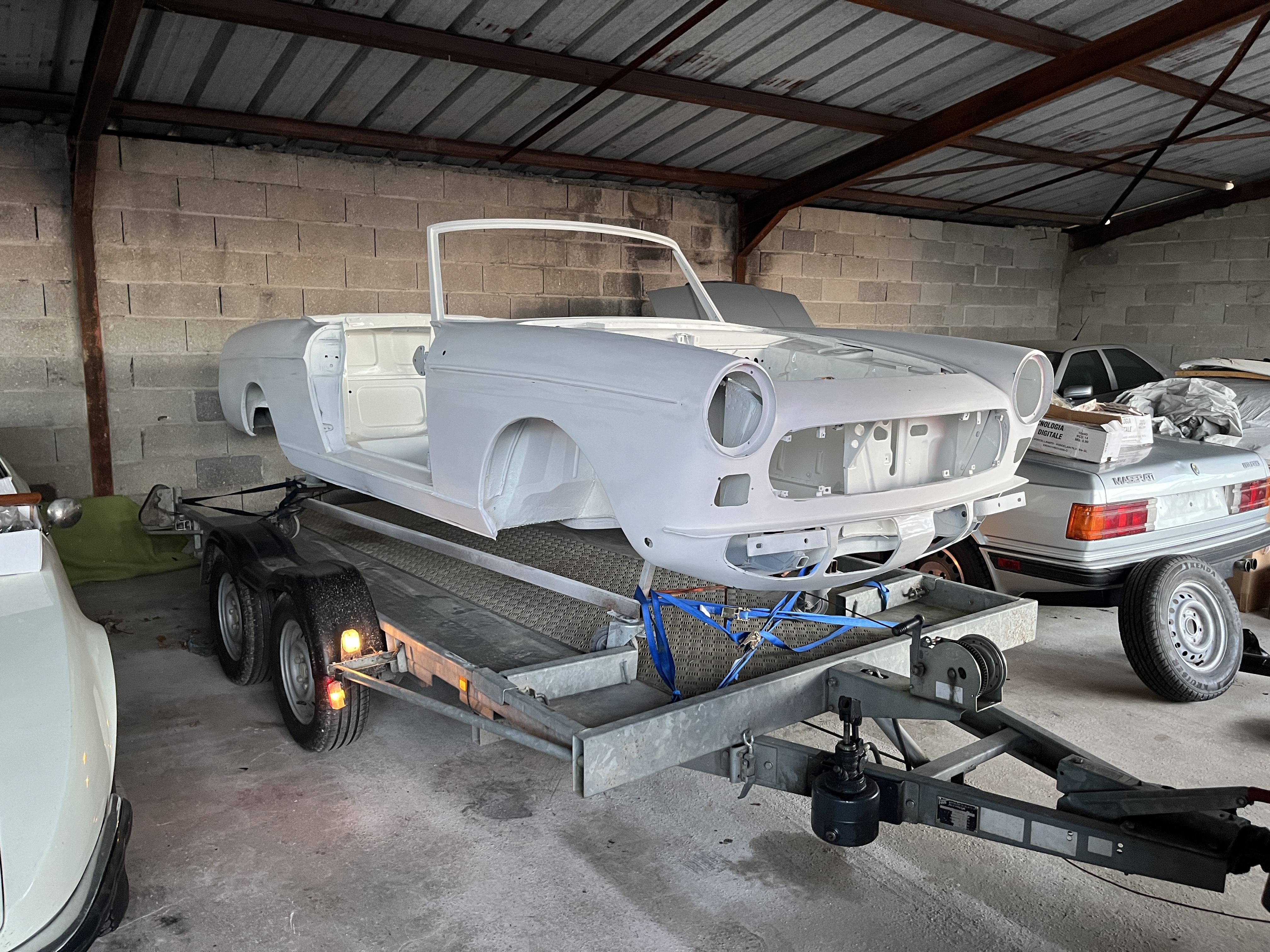

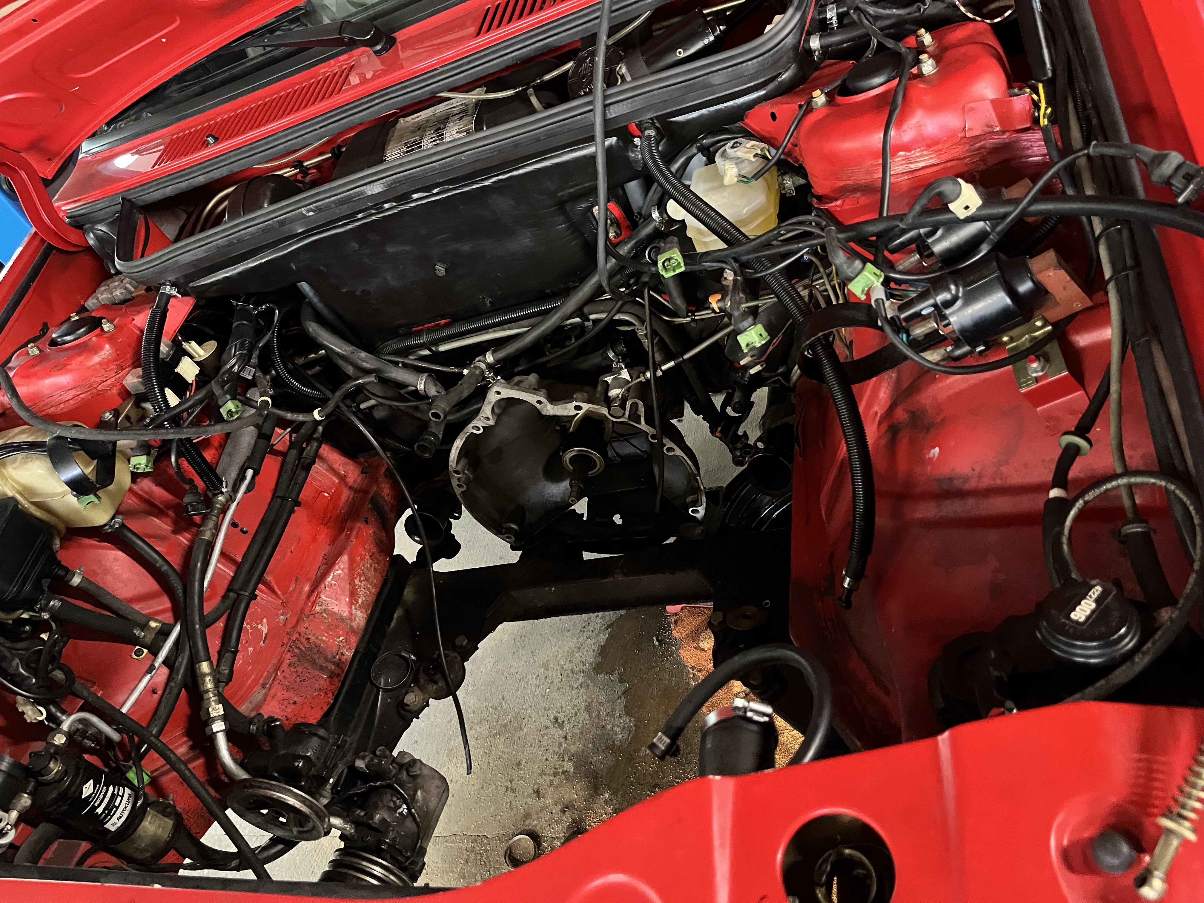

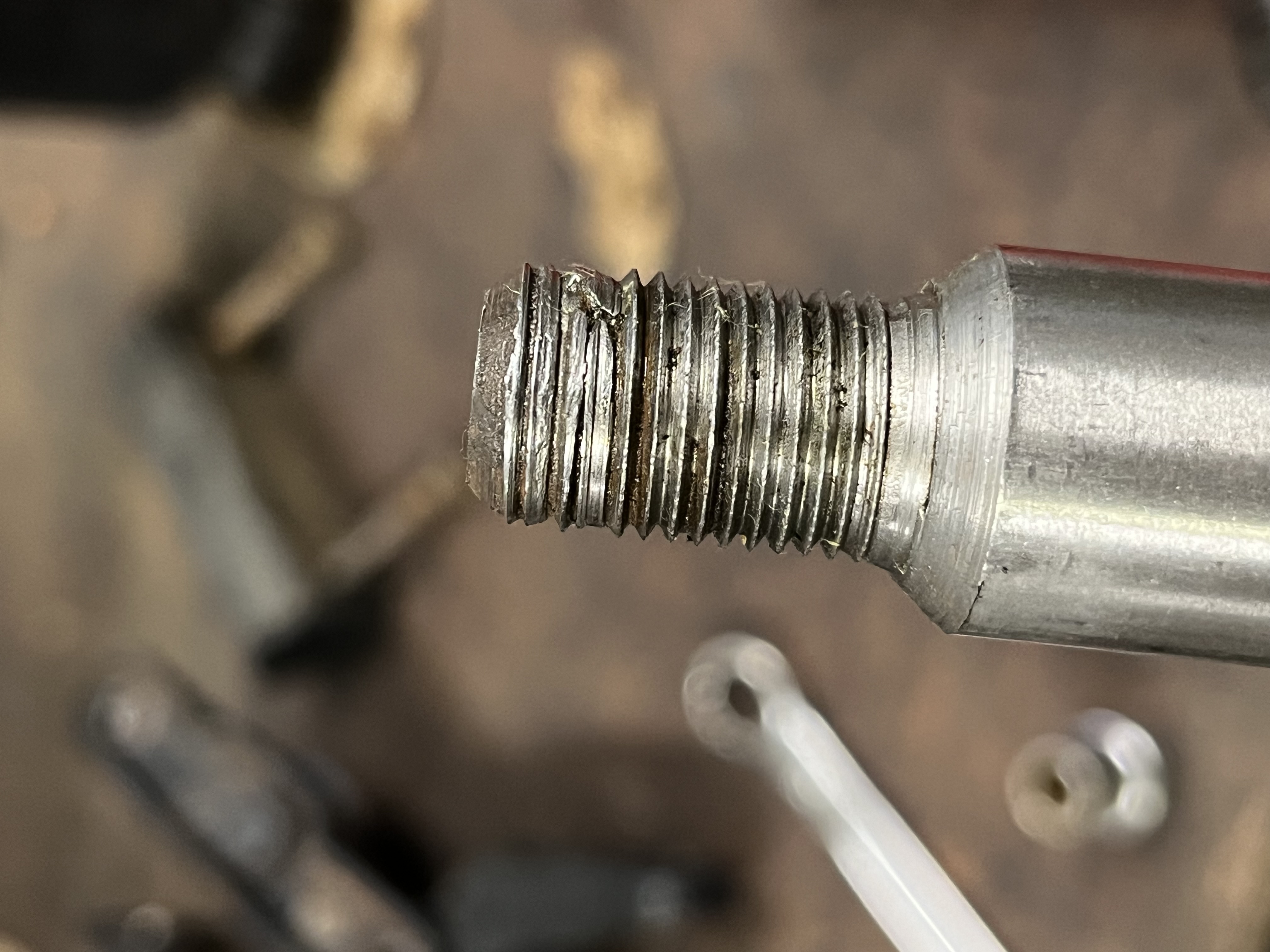

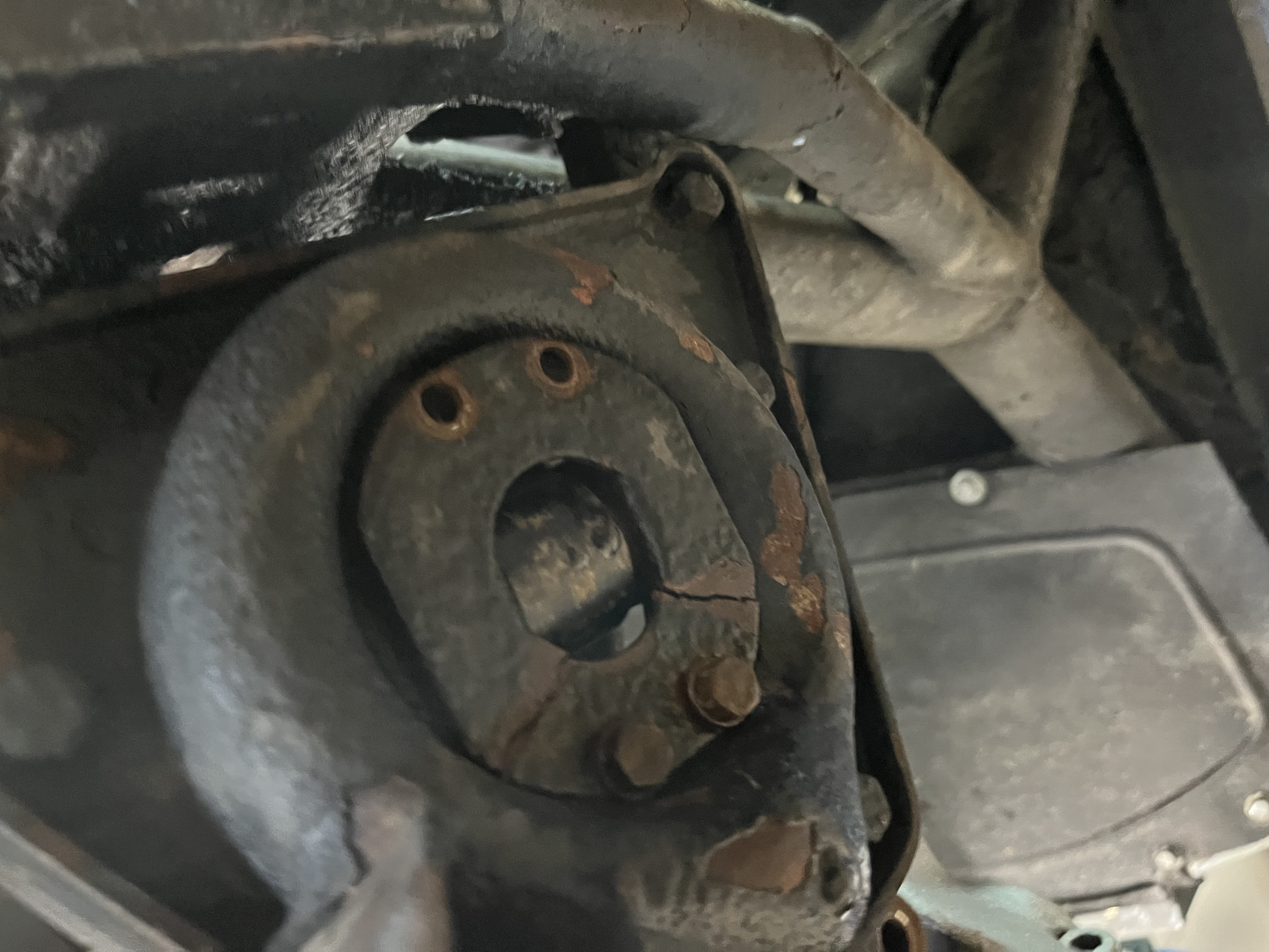

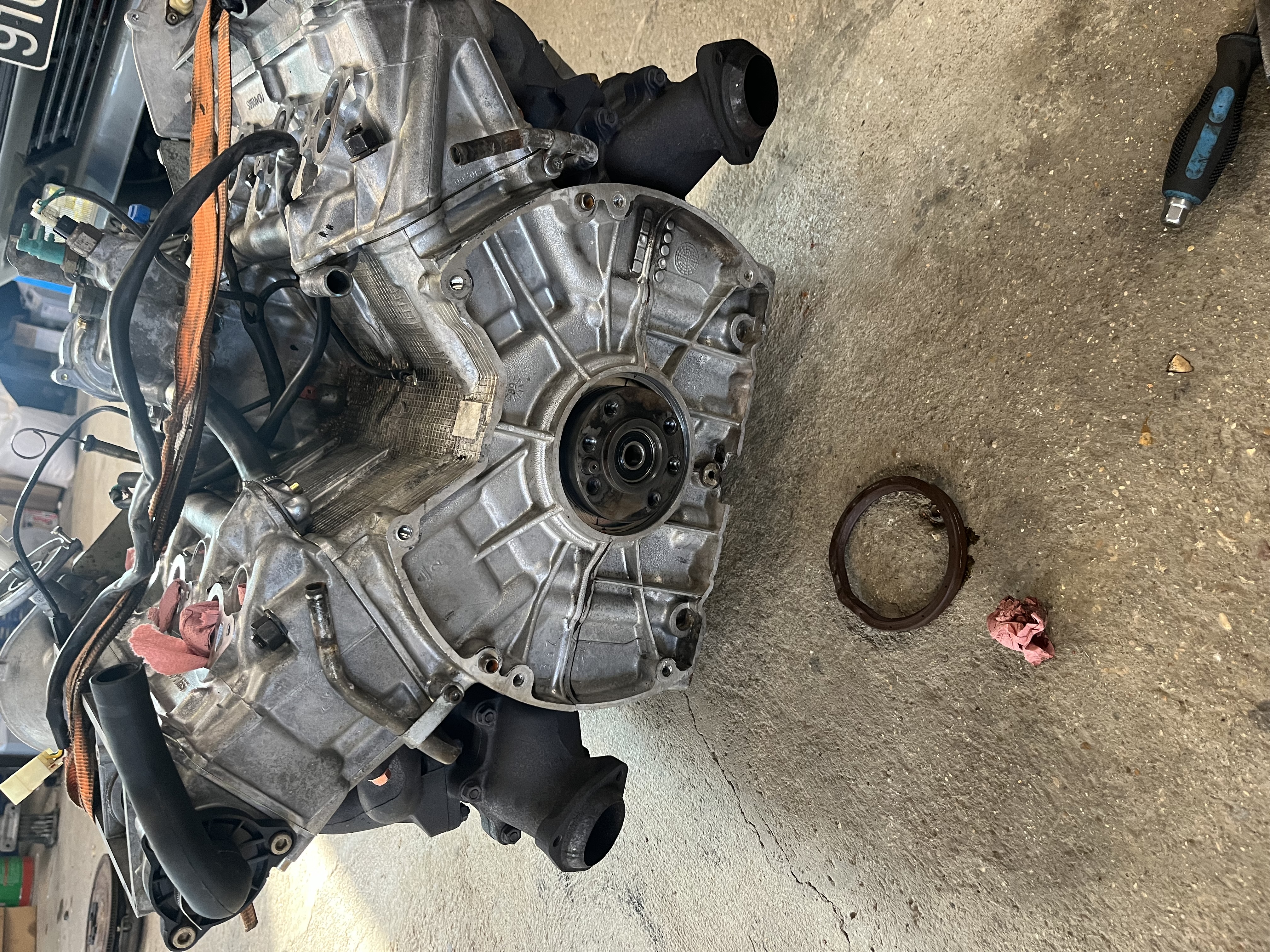

Début de reprise sur ma mex. Remise en état complet des train roulant et esthétique compartiment moteur
- Messages : 9112
Re: divers travaux
Wow...
C'est fréquent ce type de fracture? Faut espérer que c'était un défaut de fabrication car apparemment il n'y a pas de corrosion au niveau de la fracture...
Et ça ne se sentait pas au niveau du comportement?
Pour l'esthétique du compartiment moteur, que comptes-tu faire: enlever tous les composants et câblages puis traitement antirouille/peinture?

Re: divers travaux
Sympa d avoir des nouvelles et des photos
Le moteur de la Dino est sublime

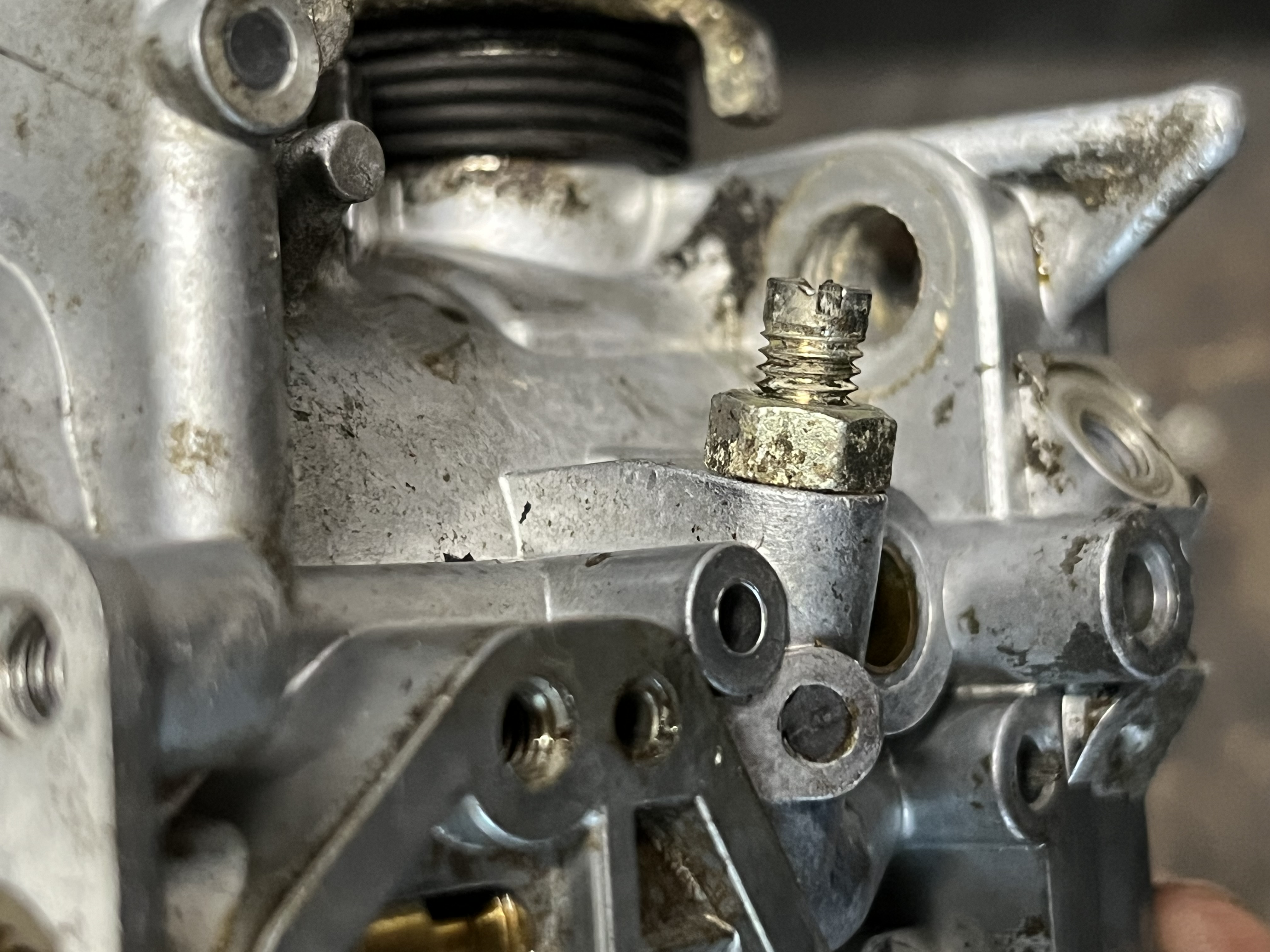

Re: divers travaux

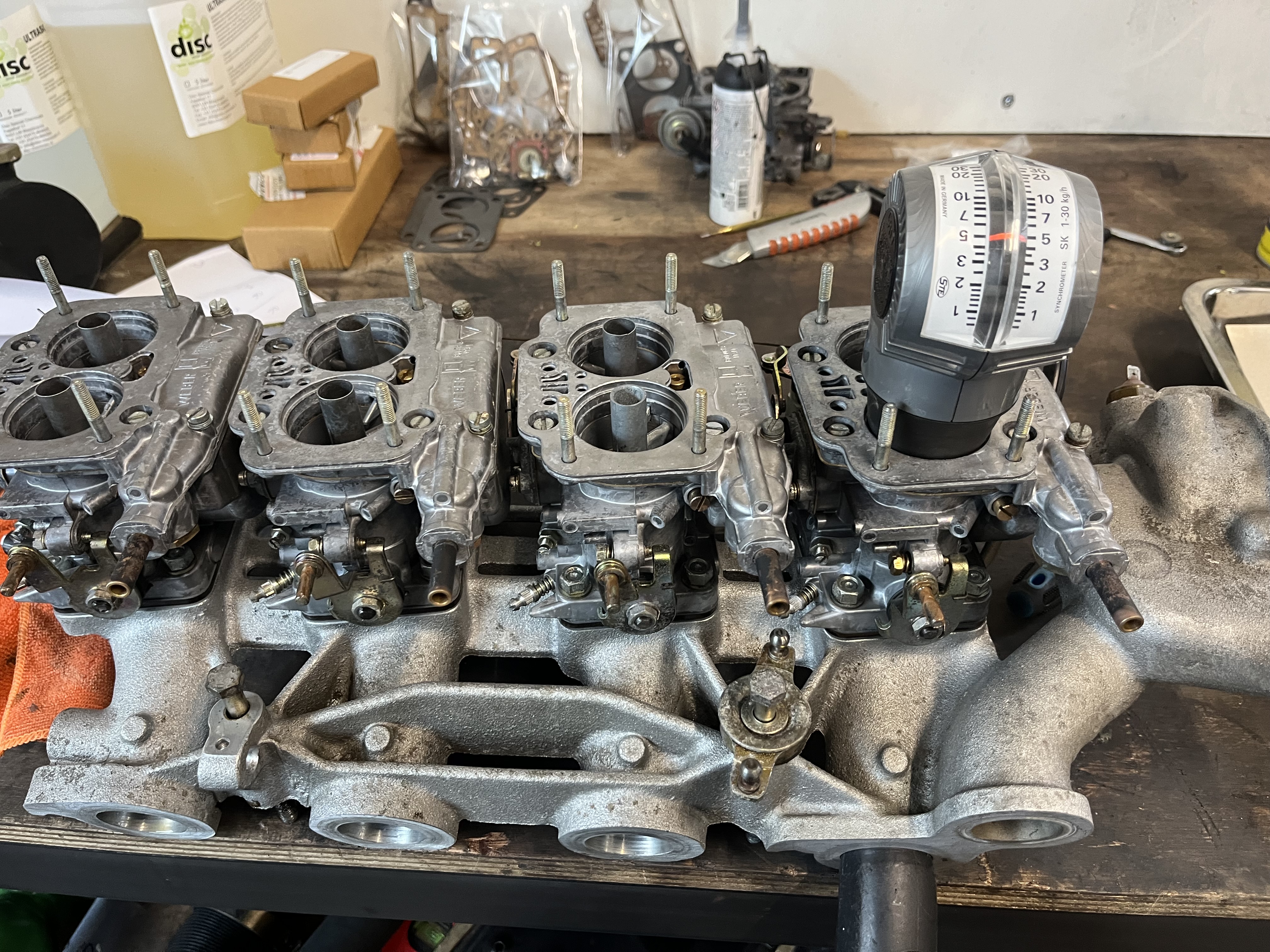

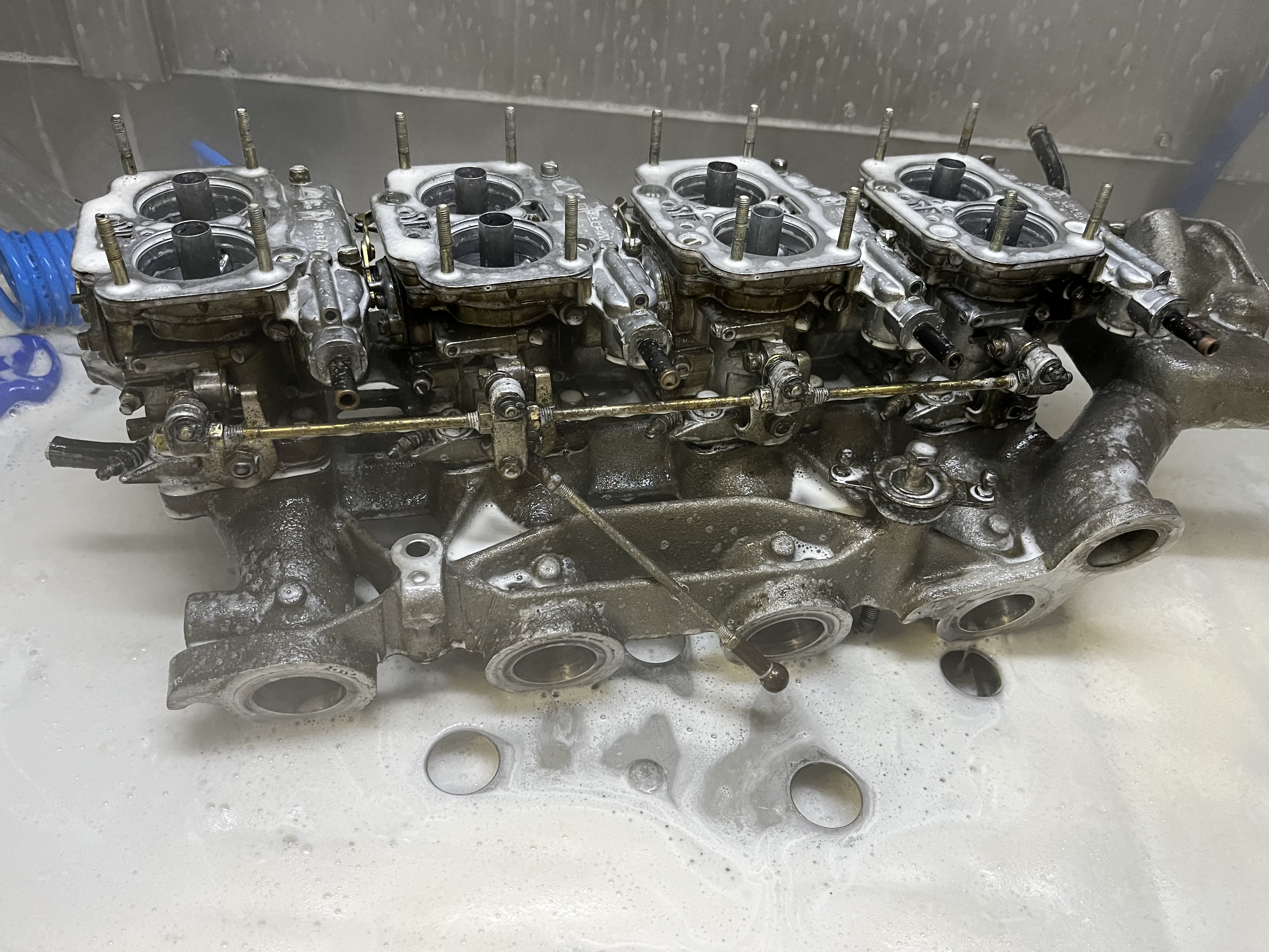

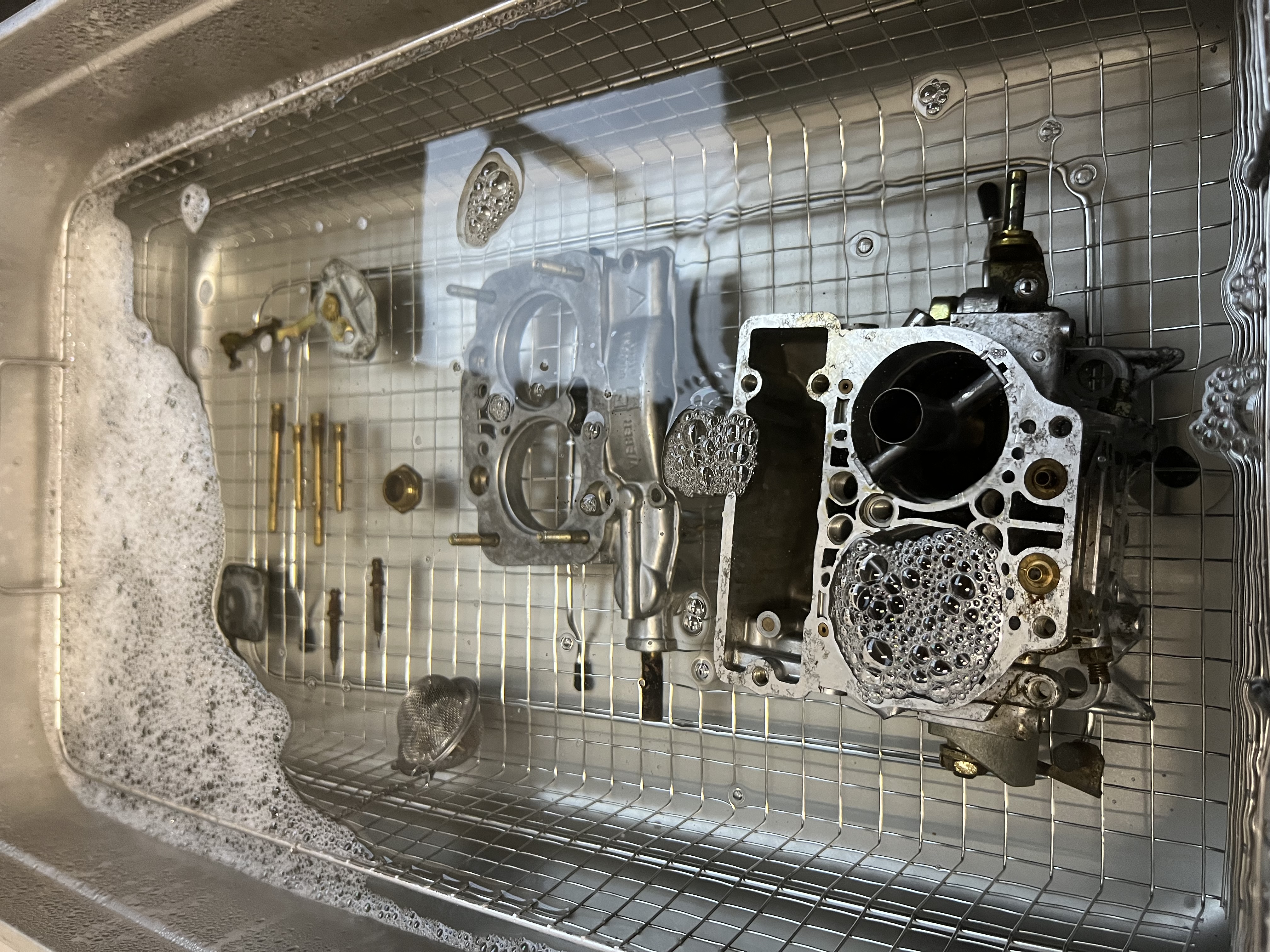

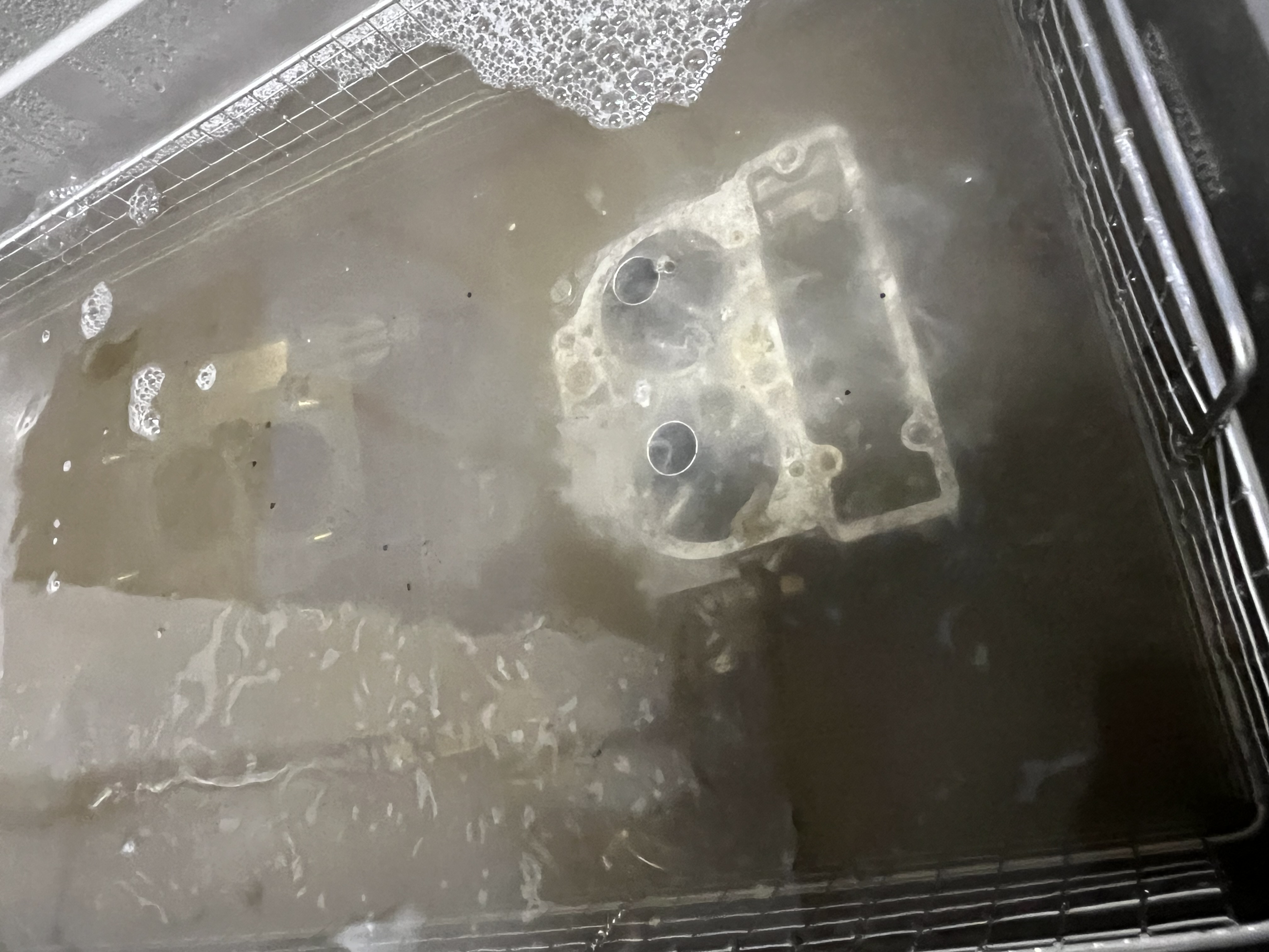

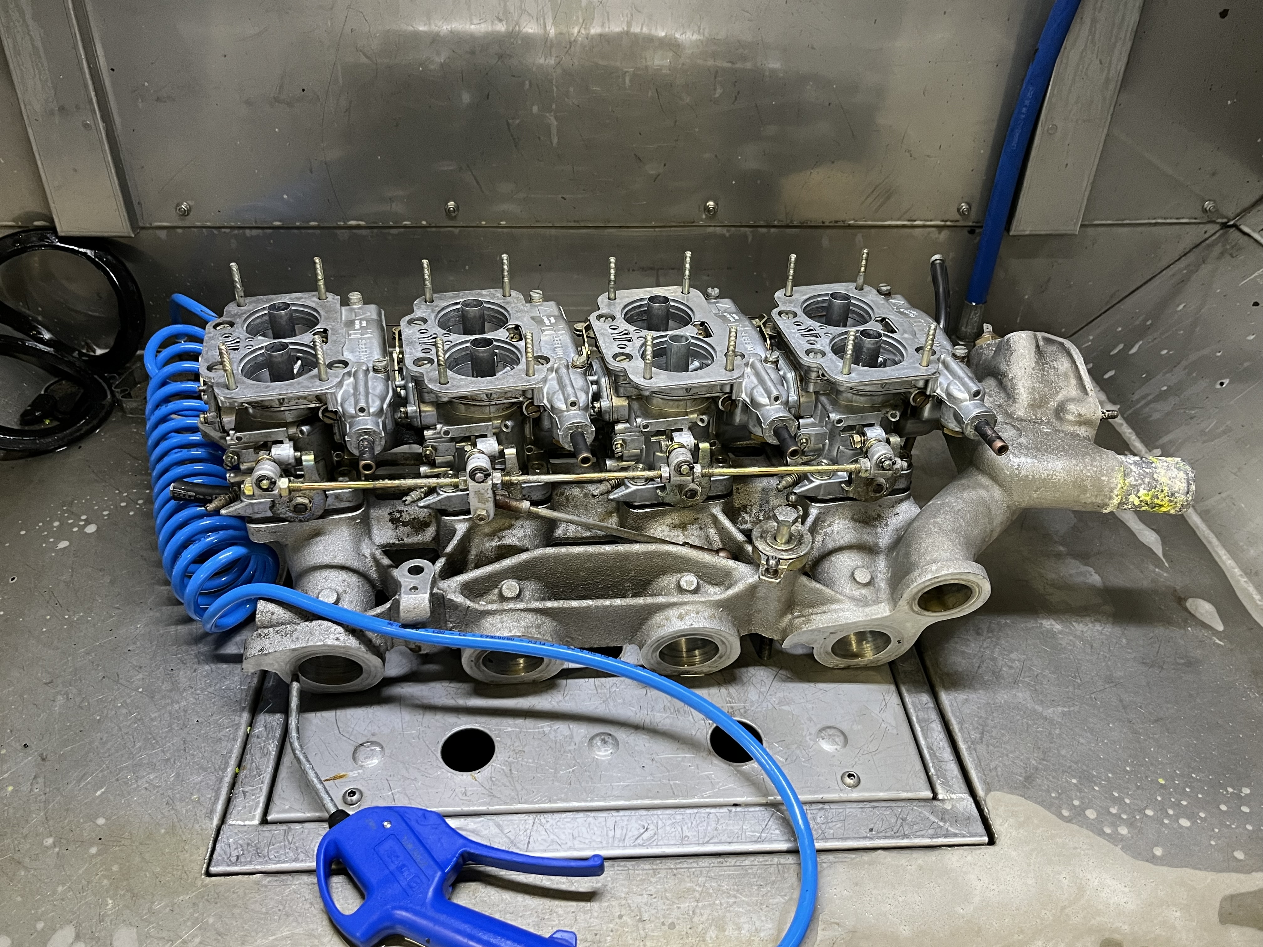

Dernier petit boulot de l’année

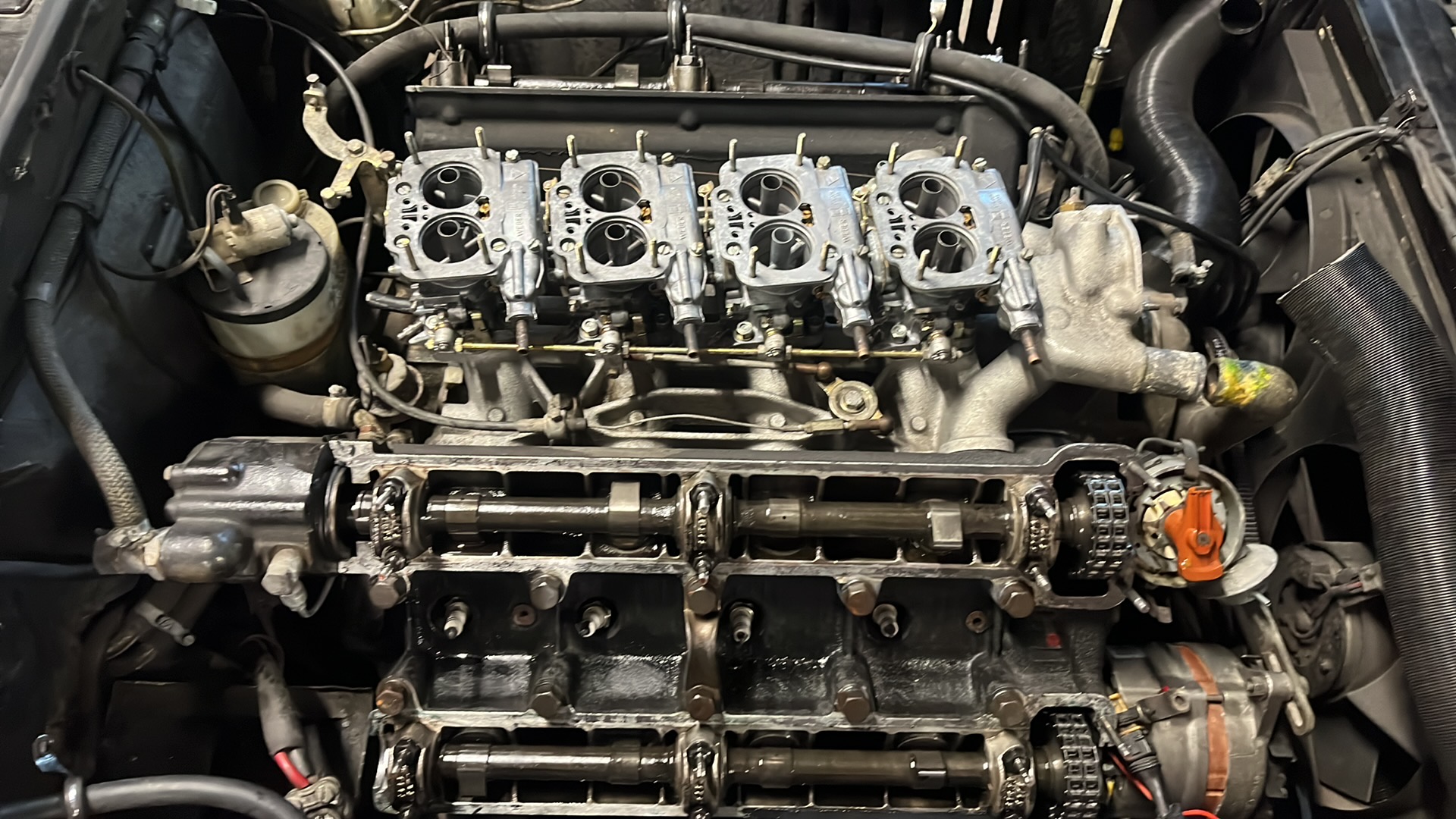

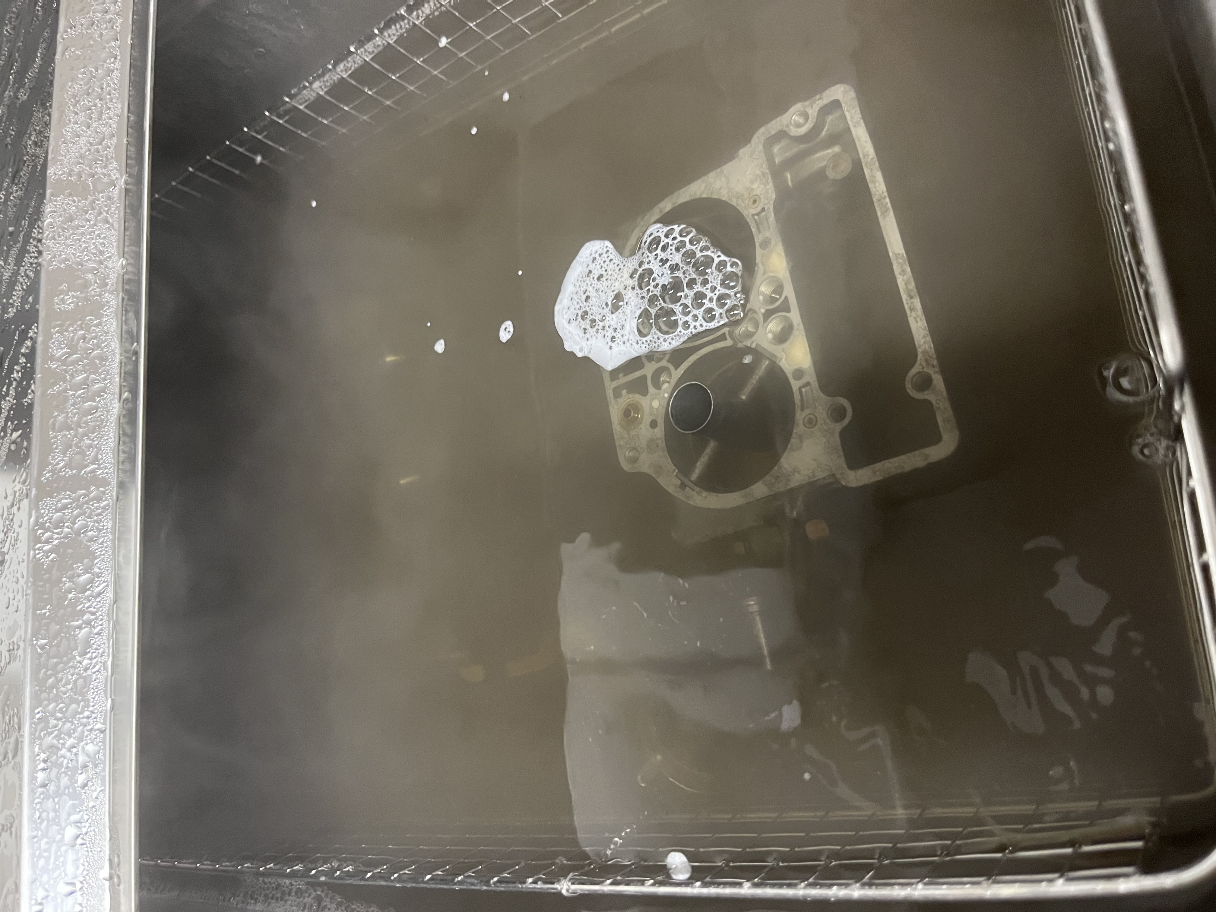

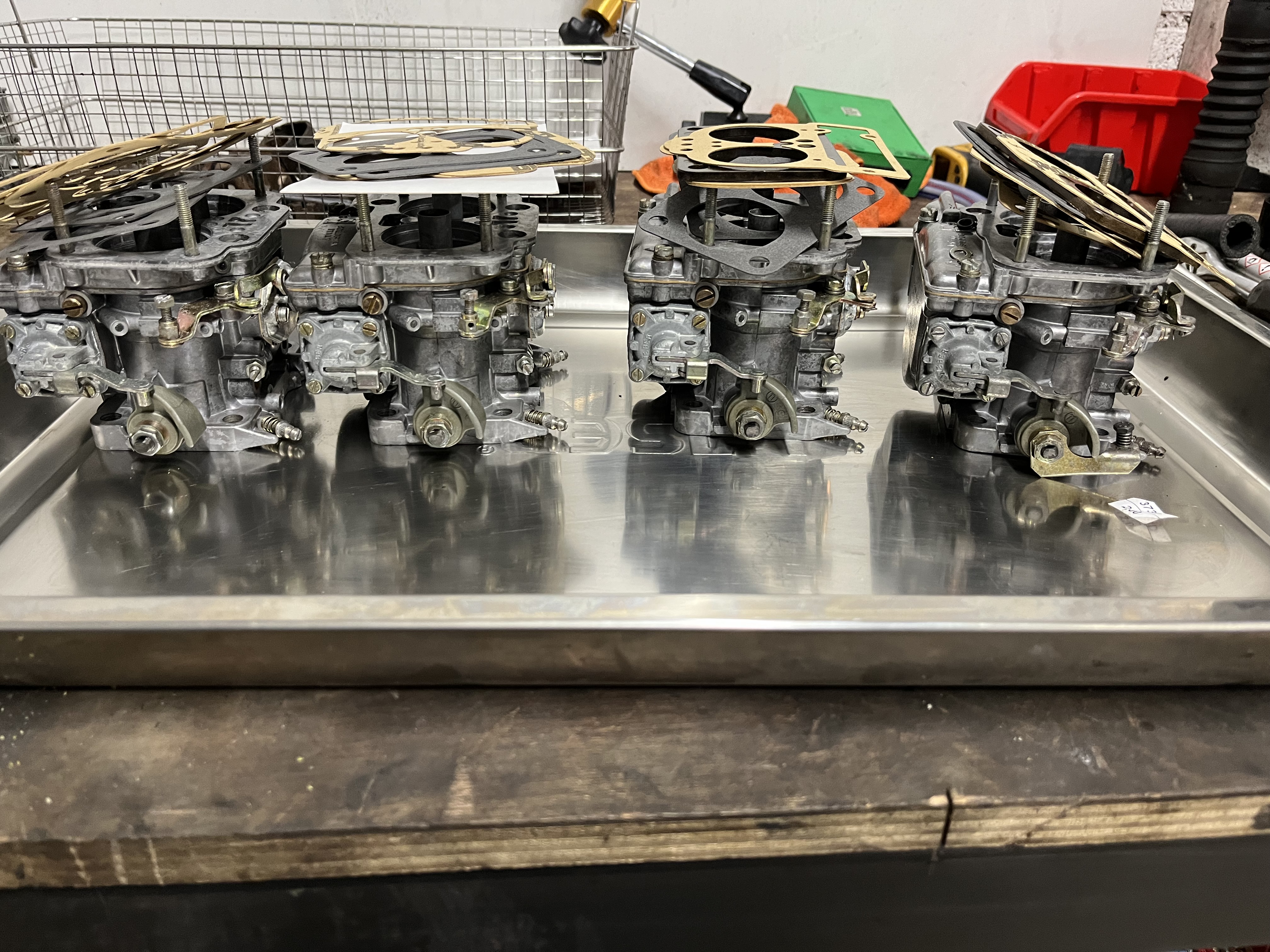

Remise en état des carbu.
Près réglage des bipas et synchronisation carbu par aspiration( aspirateur ) il y aura sûrement quelque ajustement sur le moteur mais ça permettra de partir sur une base de carbu déjà pré réglé parfaitement .
Contrôle du jeu au soupapes et remise au valeur normal ( elle étais trop basse)
Contrôle callage distribution.
Suite 2024
Suite 2024
- Messages : 9112
Re: divers travaux
Intéressant, merci.
Tu as un sacré bac US!
Quelques questions:
- je vois que tu as préalablement démonté toutes les petites pièces des carbus; y a-til aussi des petits joints en viton ou autre patériau souple et les changes-tu?
- quelle sauce utilises-tu dans le bac, compatible avec les pièces en laiton et celles en alliage de fonderie du corps des carbus?
- la rampe entière avec les conduit ne tenait pas dedans, raison pour laquelle tu as lavé l'ensemble remonté au jet et lessive dans un évier?
Et concernant le réglage de l'aspiration comme tu fais: ne vaut-il pas mieux le faire après remontage sur le moteur en fonctionnement?
Quelques questions:
- biturbo1984
- Messages : 3248
- Localisation : 89
Re: divers travaux
la pipe ne rentré pas dans mon bac, c'est un 30L.
oui tout les joint son remplacer aussi.
j'effectuer déjà toujours un pré réglage sur '' banc'' avec mon aspirateur, sa permet aussi de voir avant remontage ci il y a pas un papillon de tordu ou axe décaler.
pour les carbu j'utilise le produit htw alu

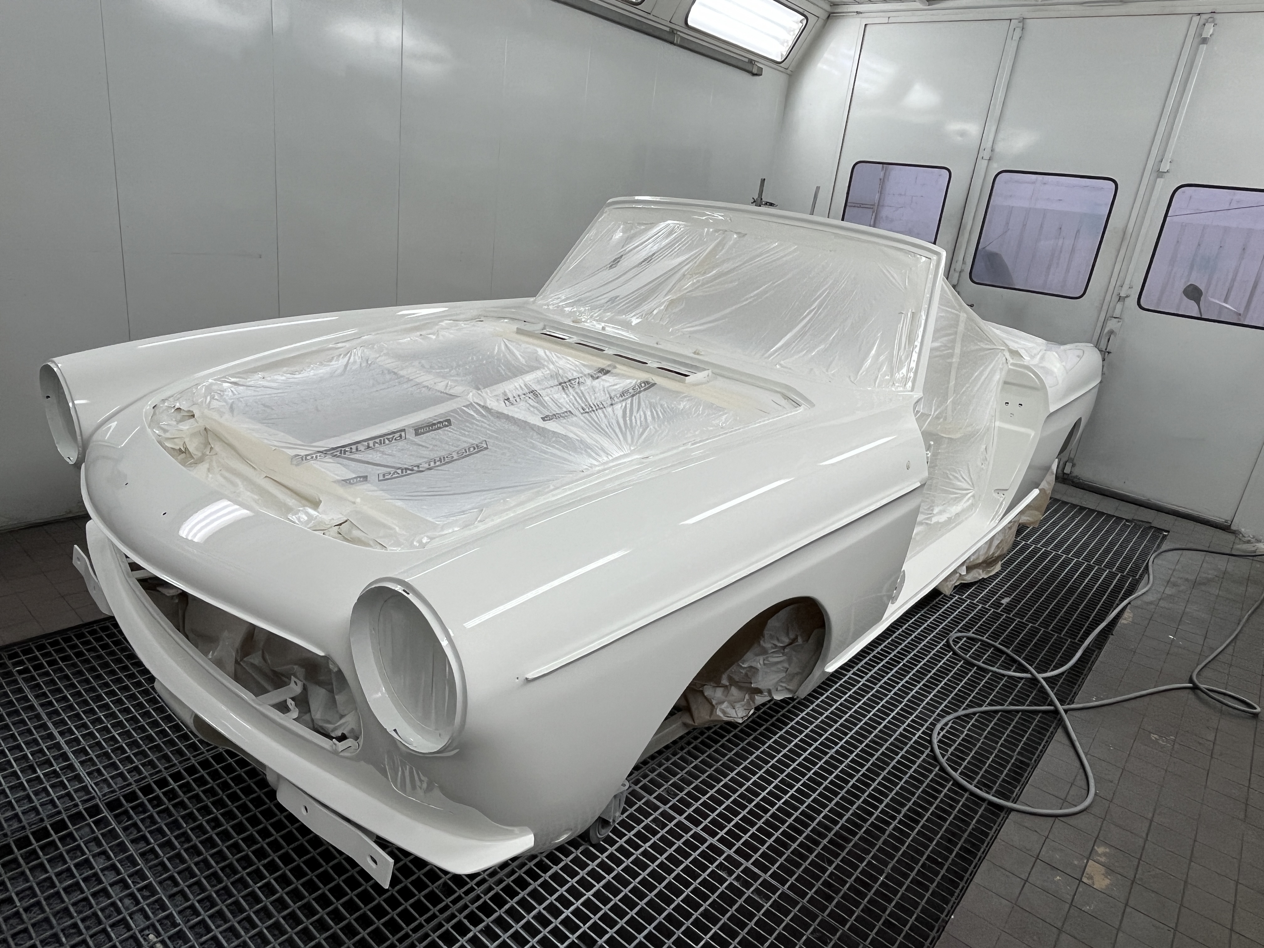

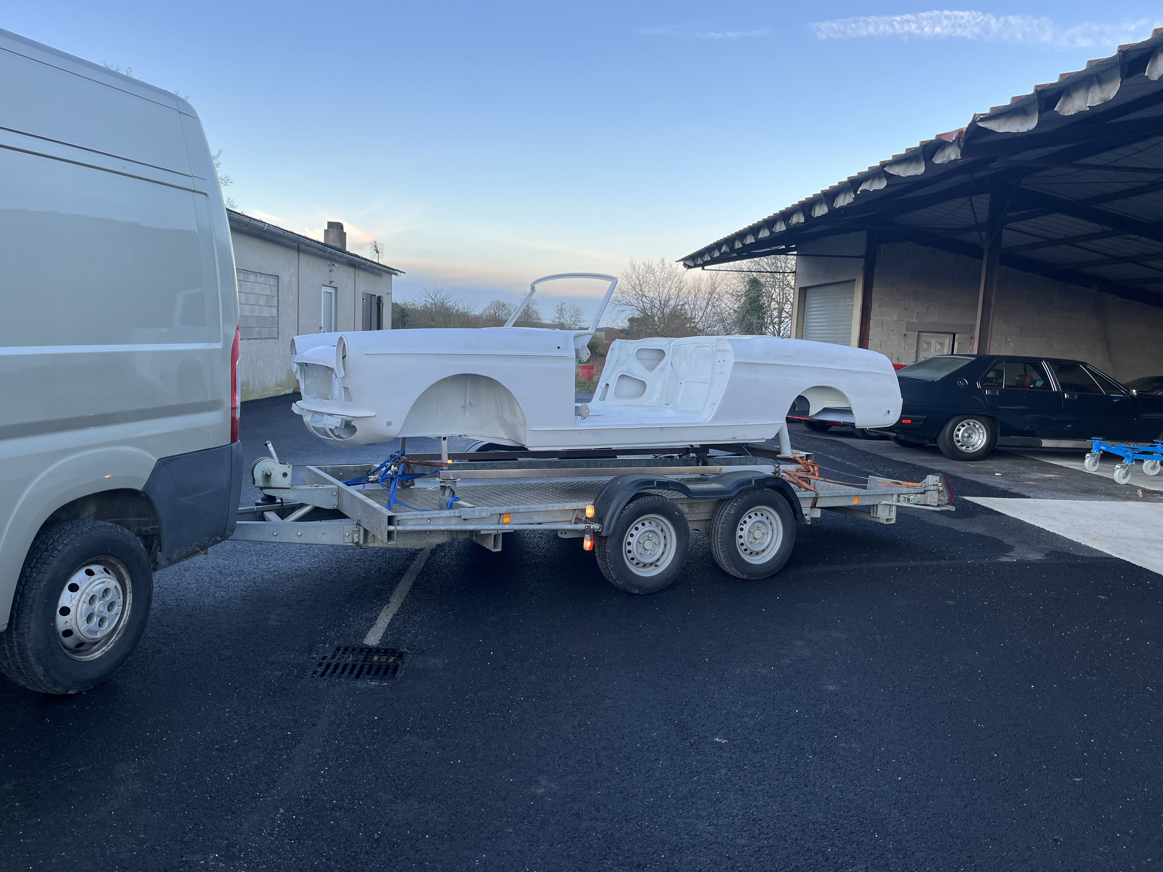

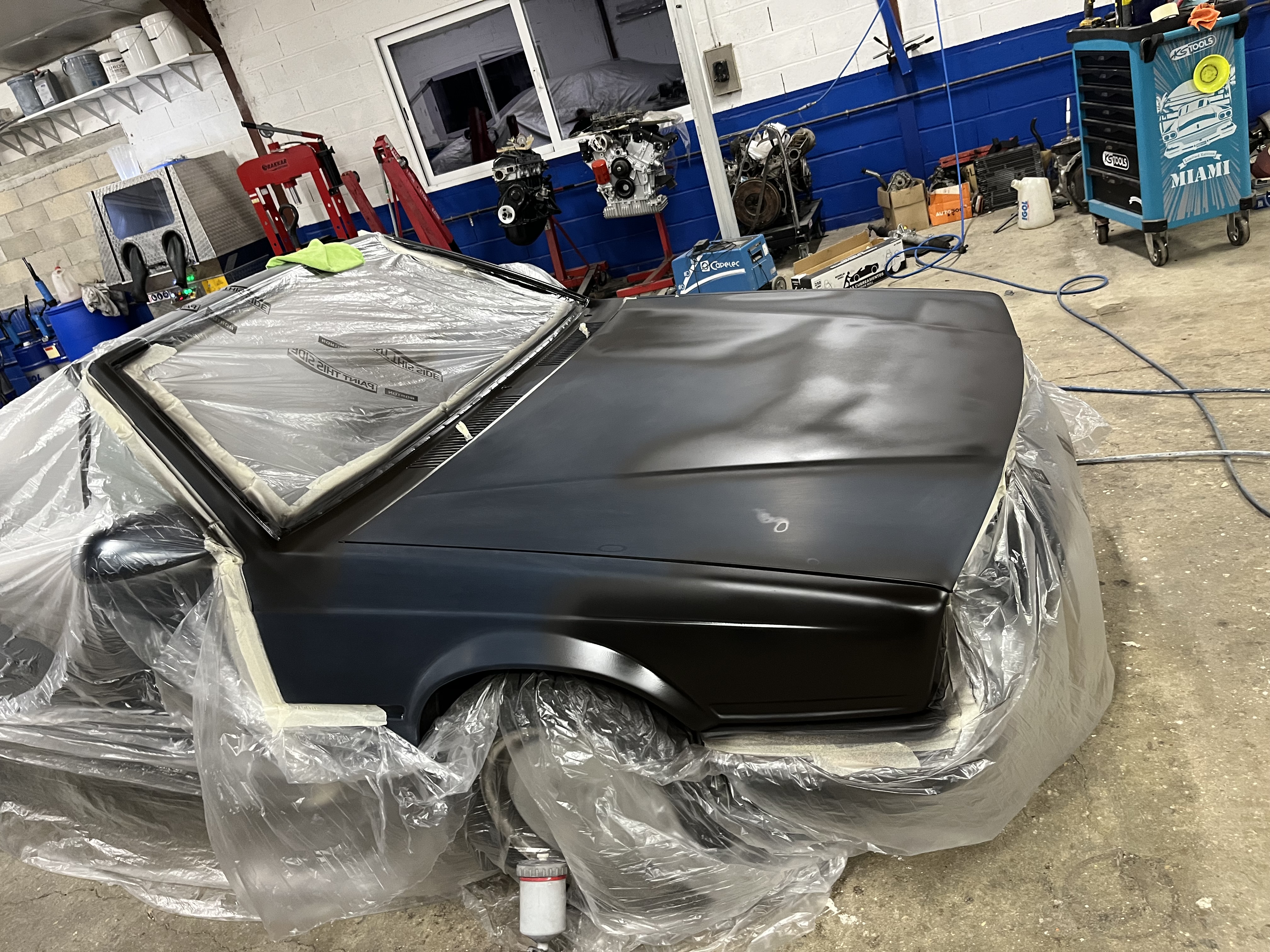

Re: divers travaux

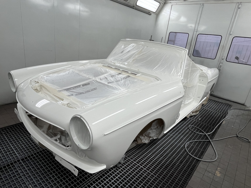

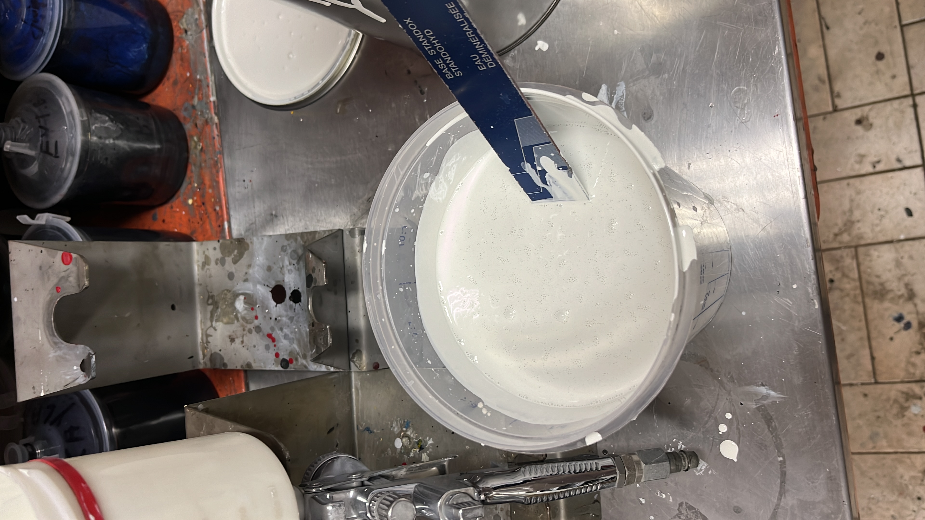

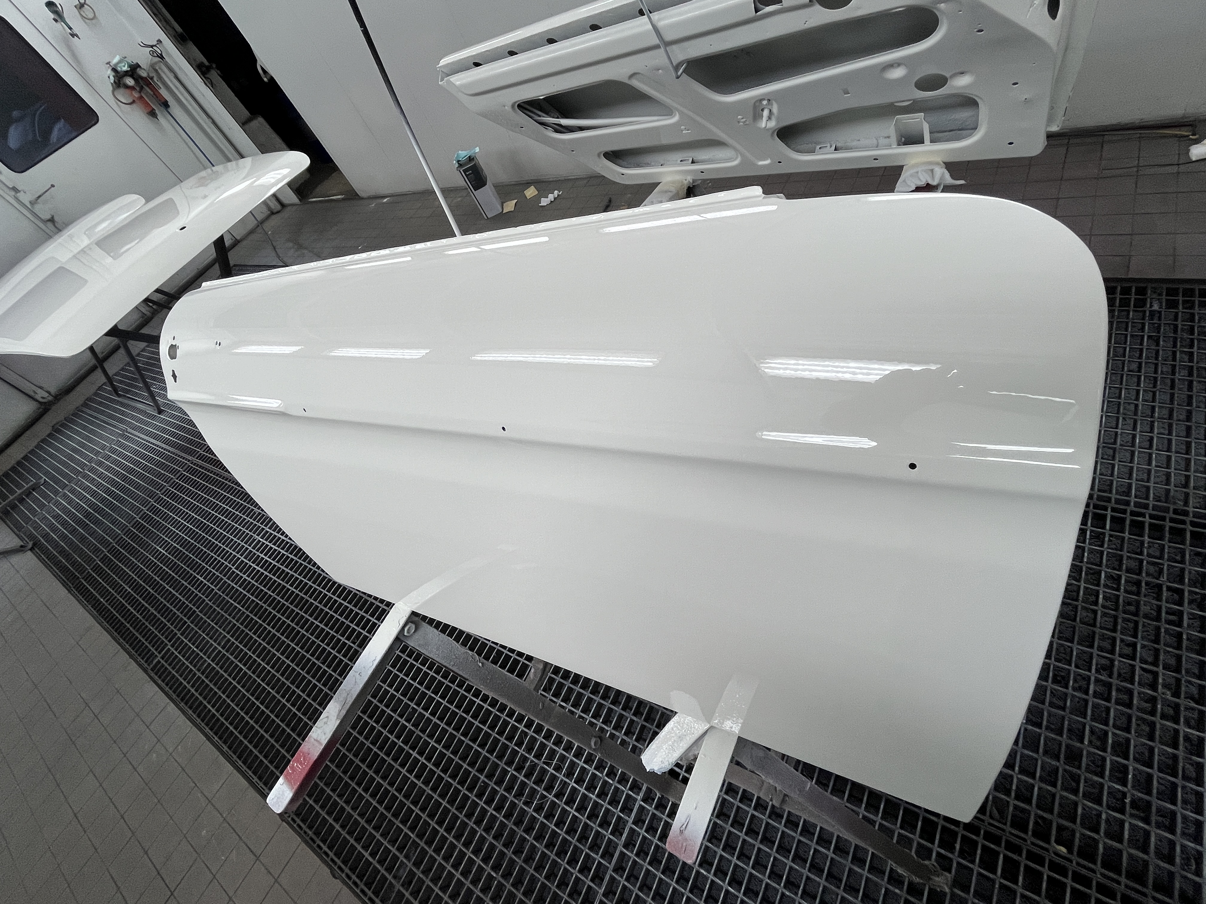

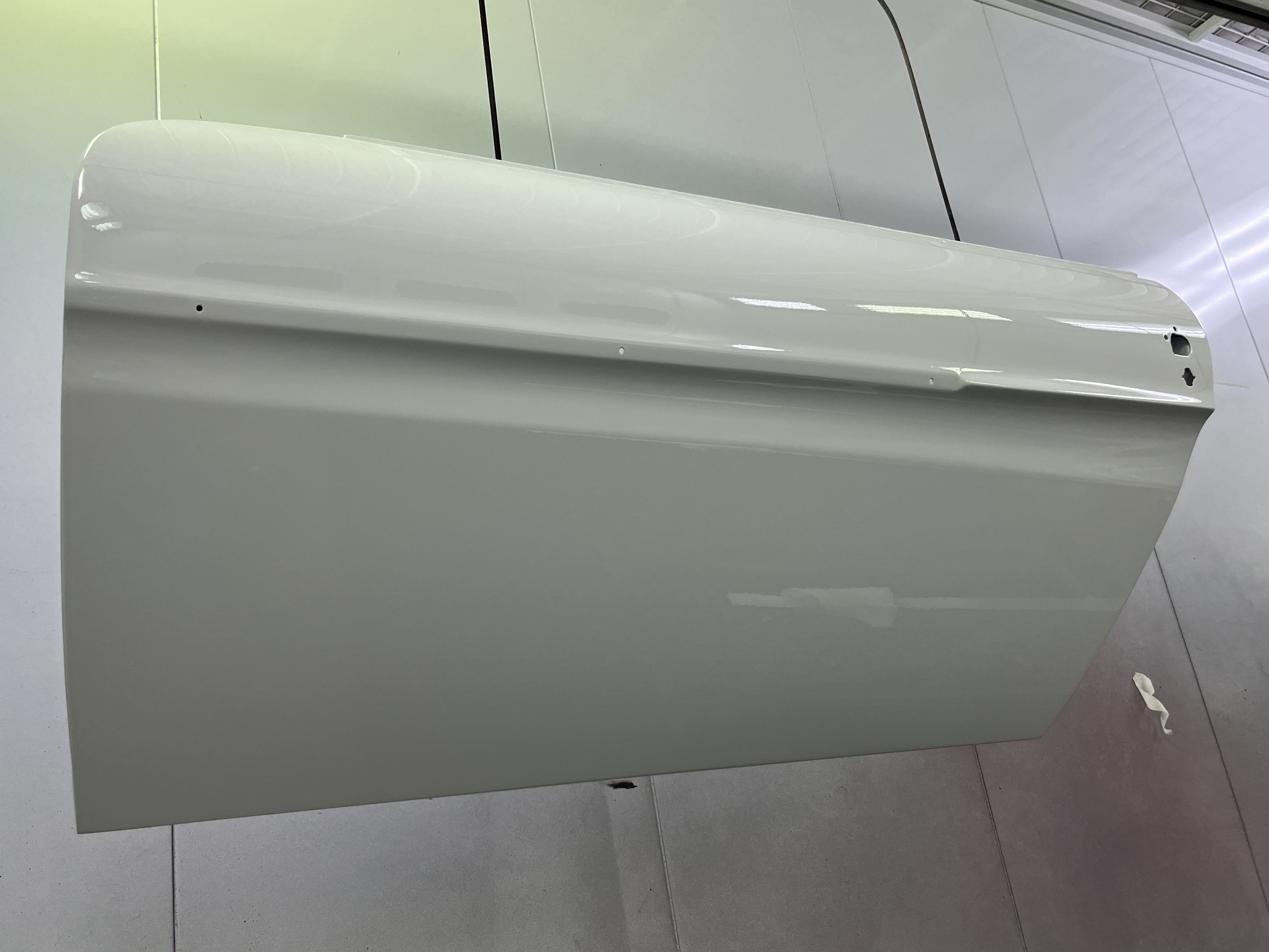

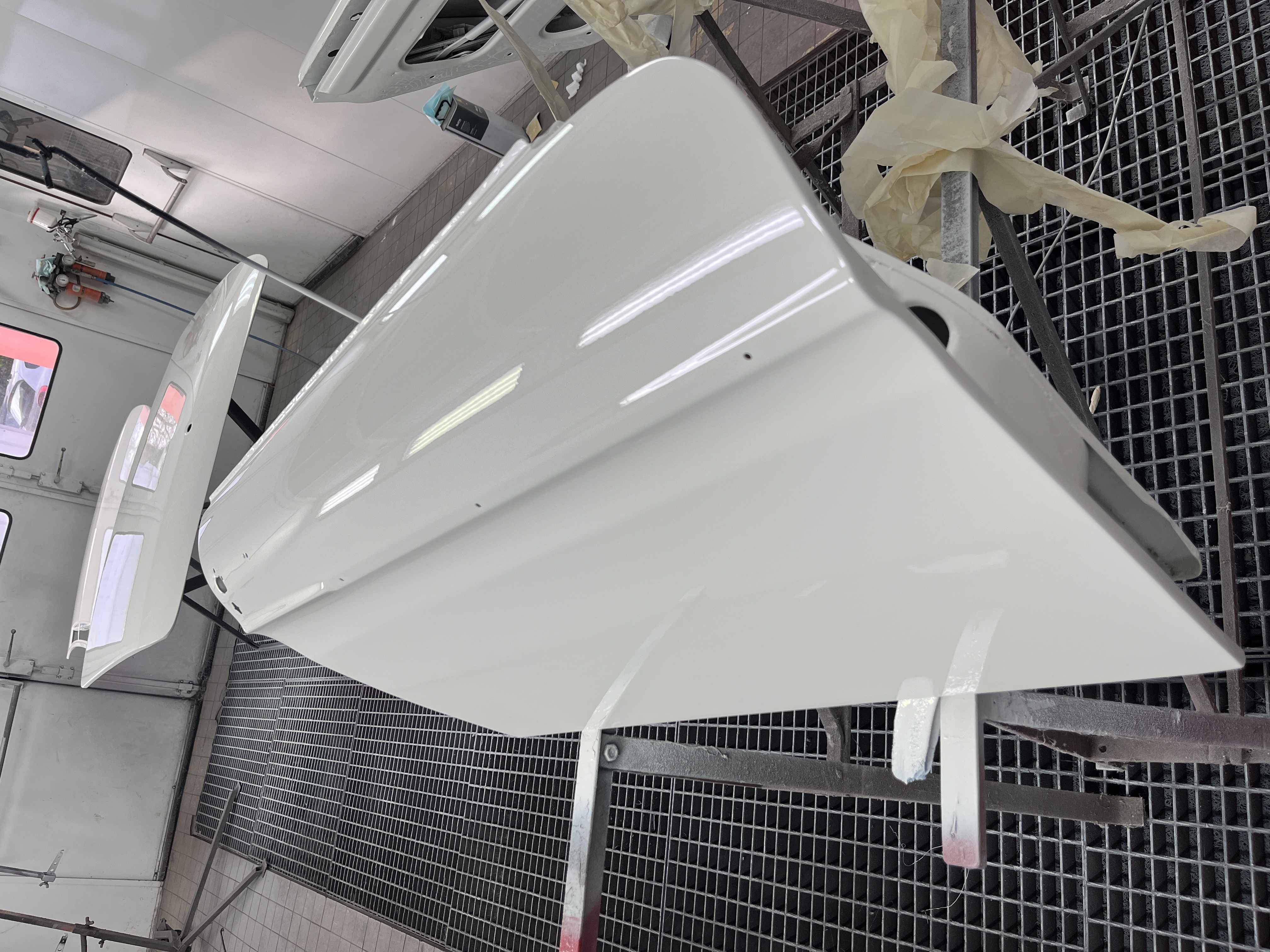

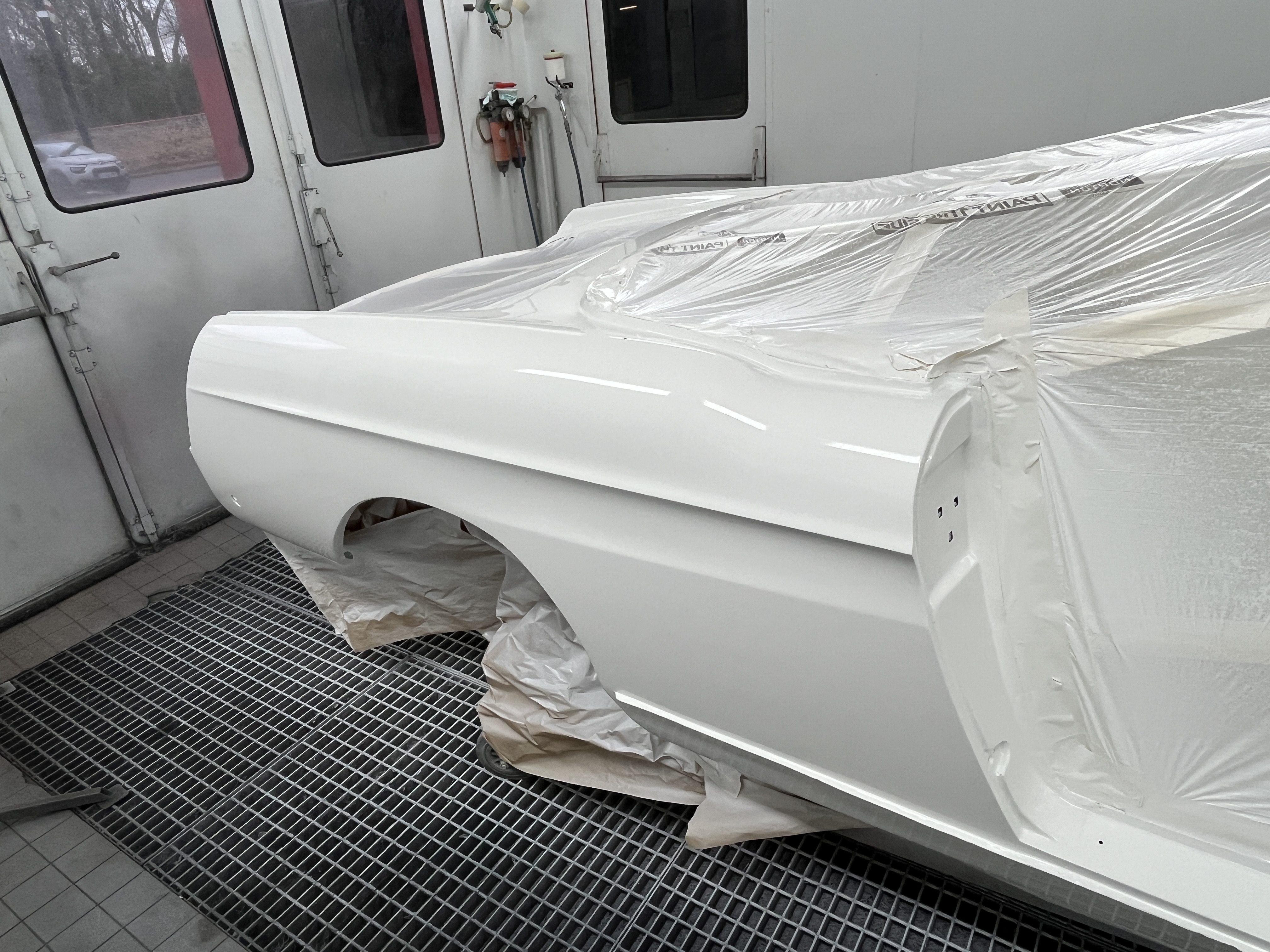

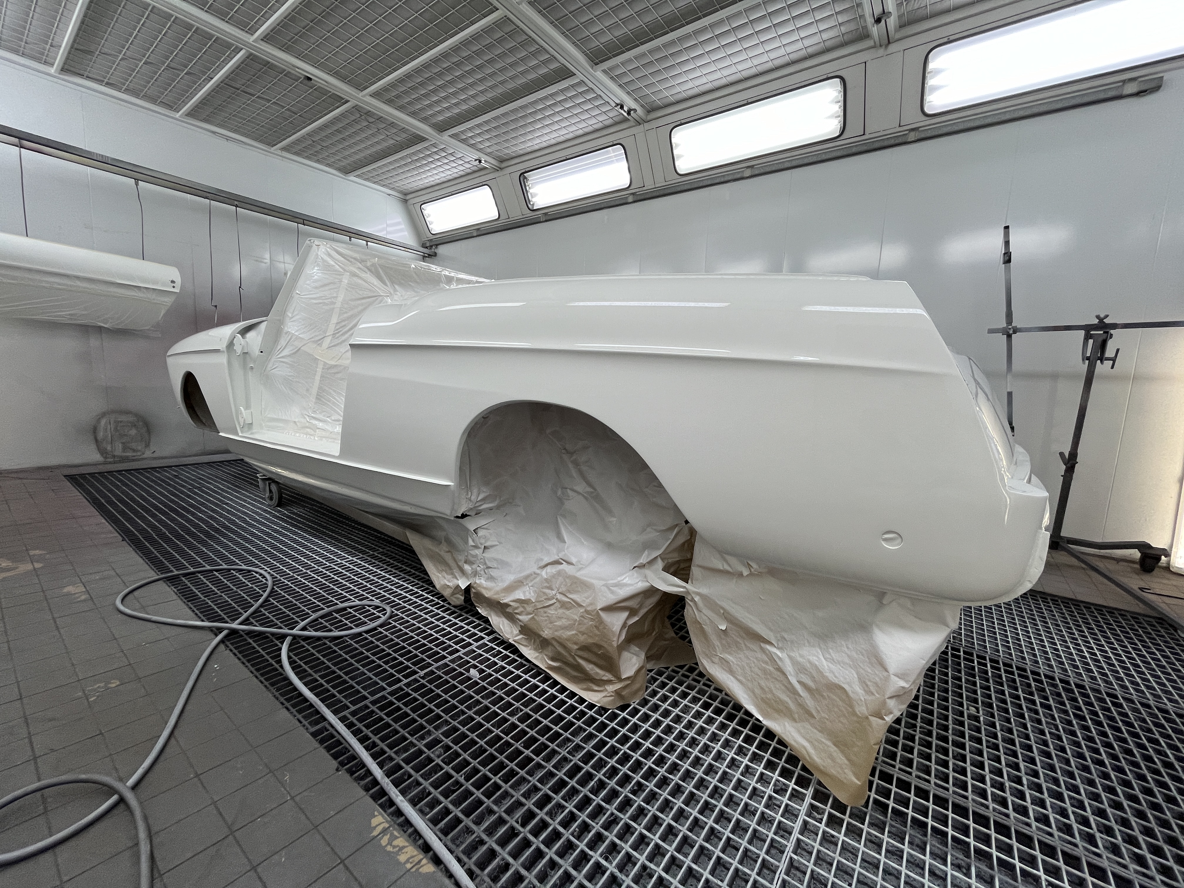

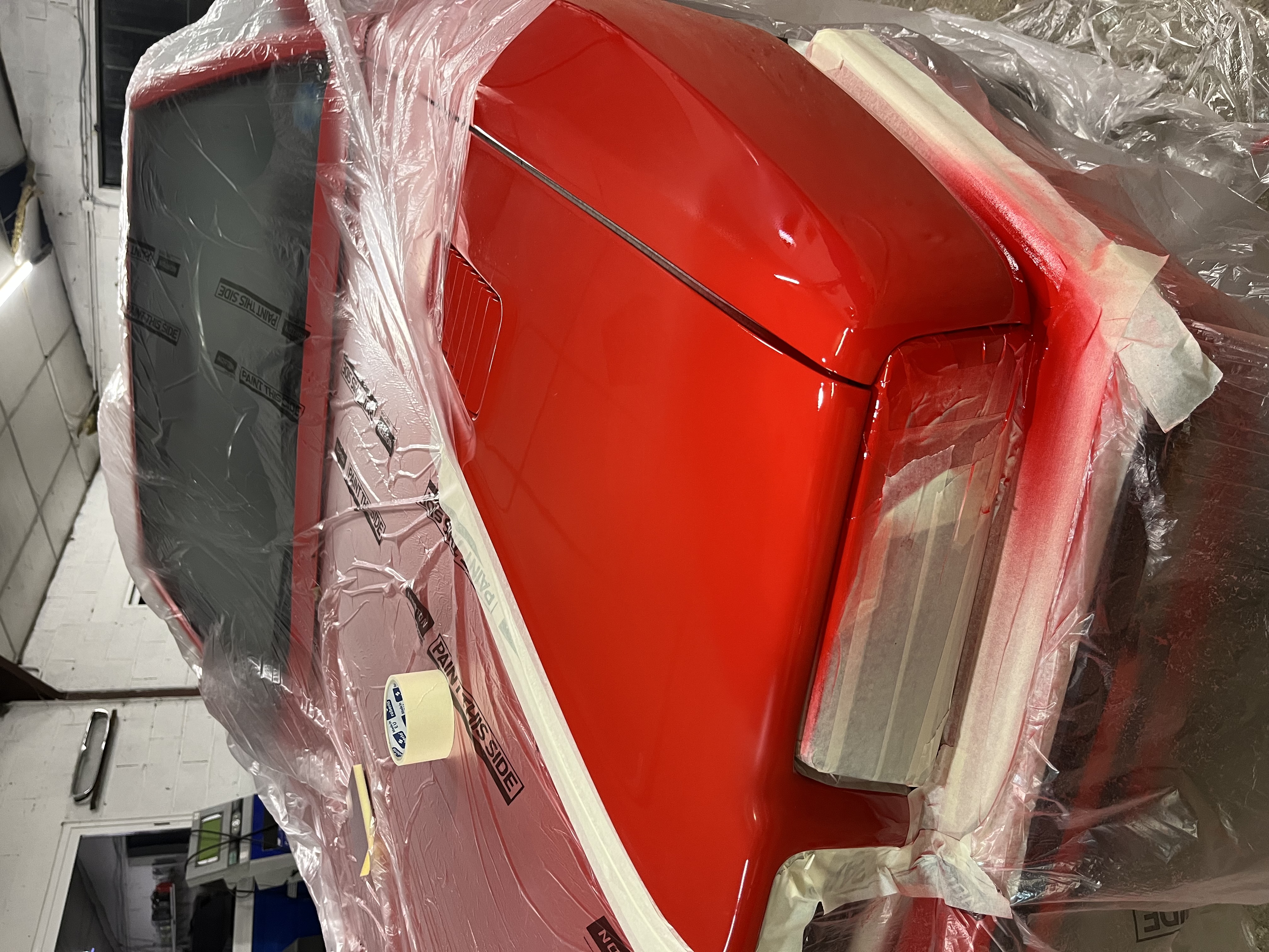

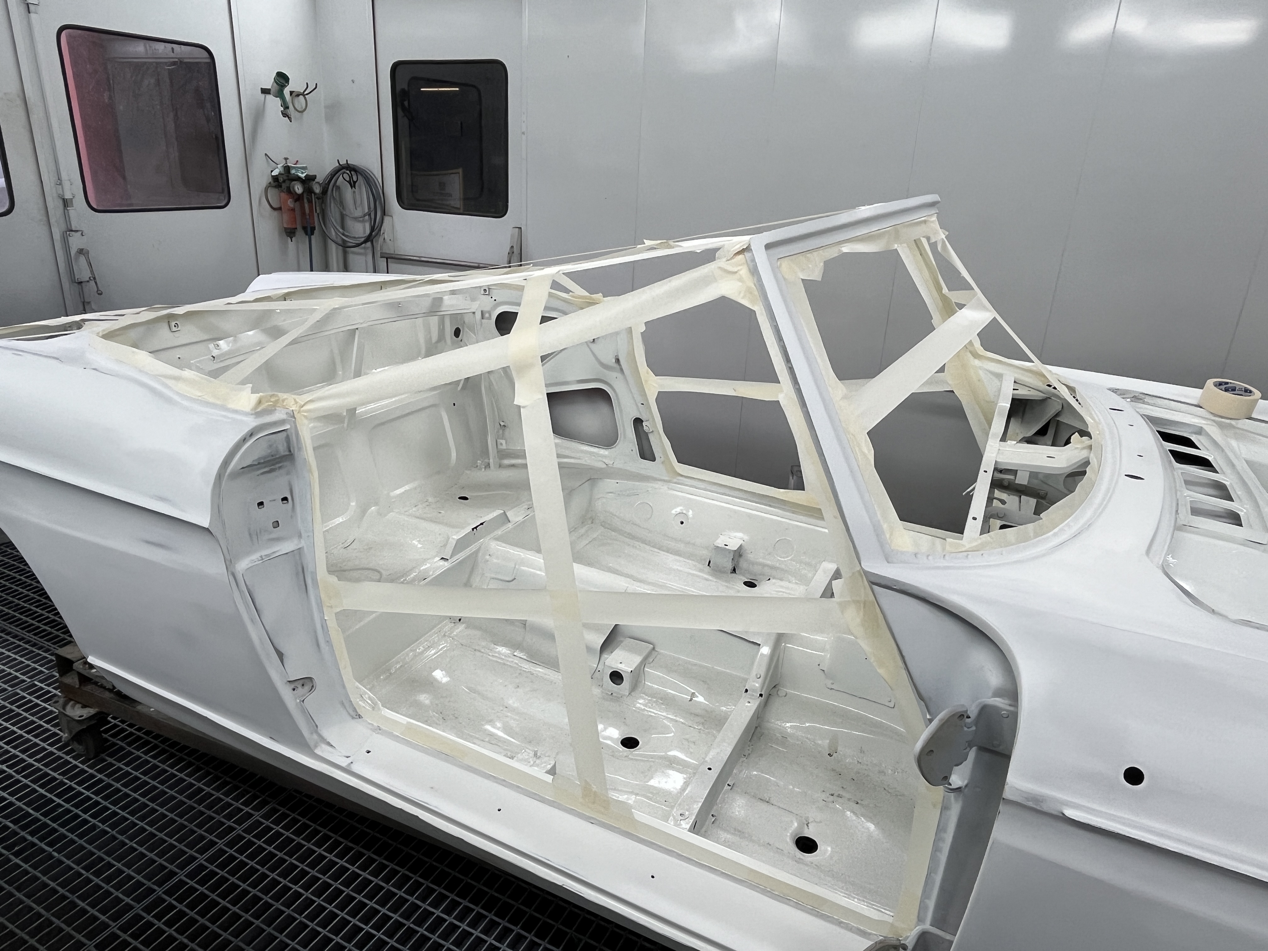

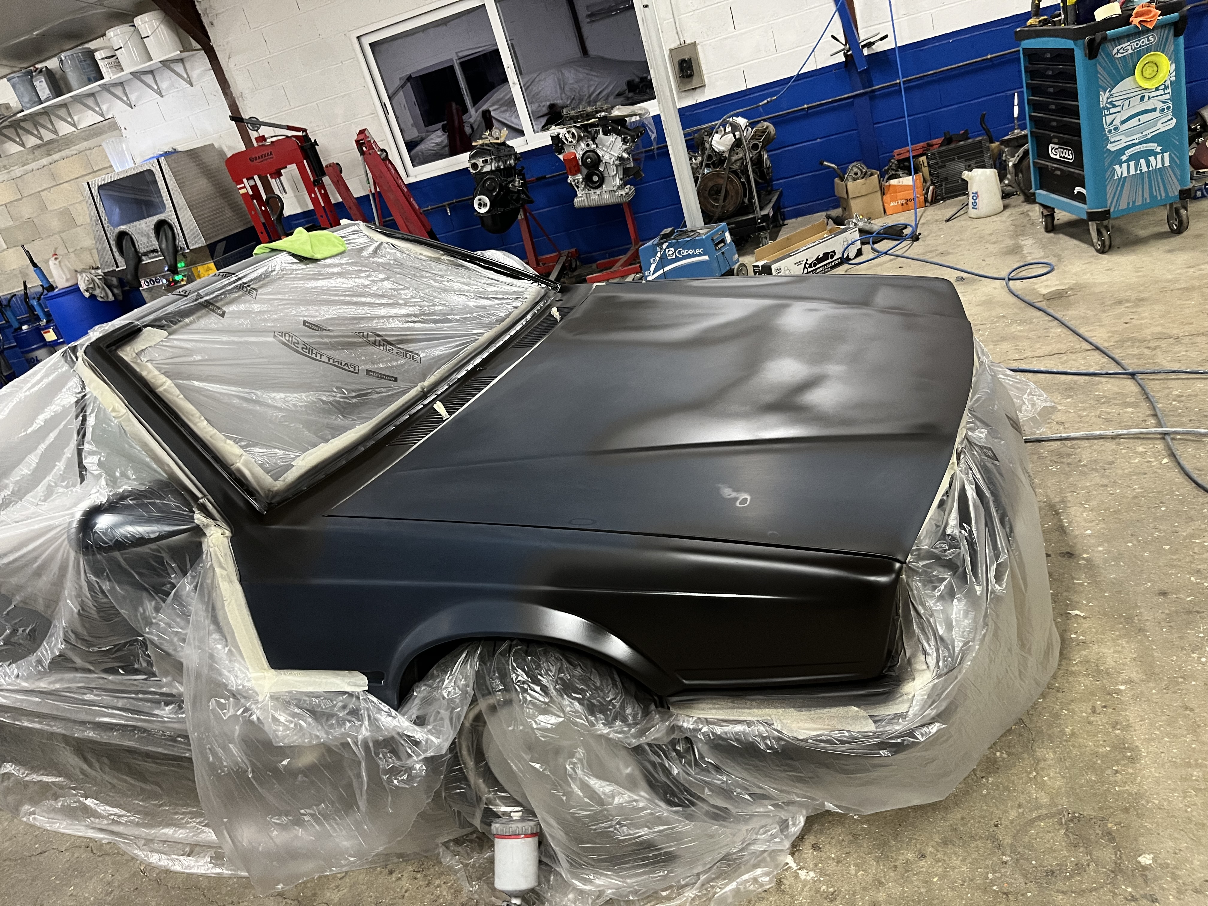

Parti pour la peinture
- biturbo1984
- Messages : 3248
- Localisation : 89

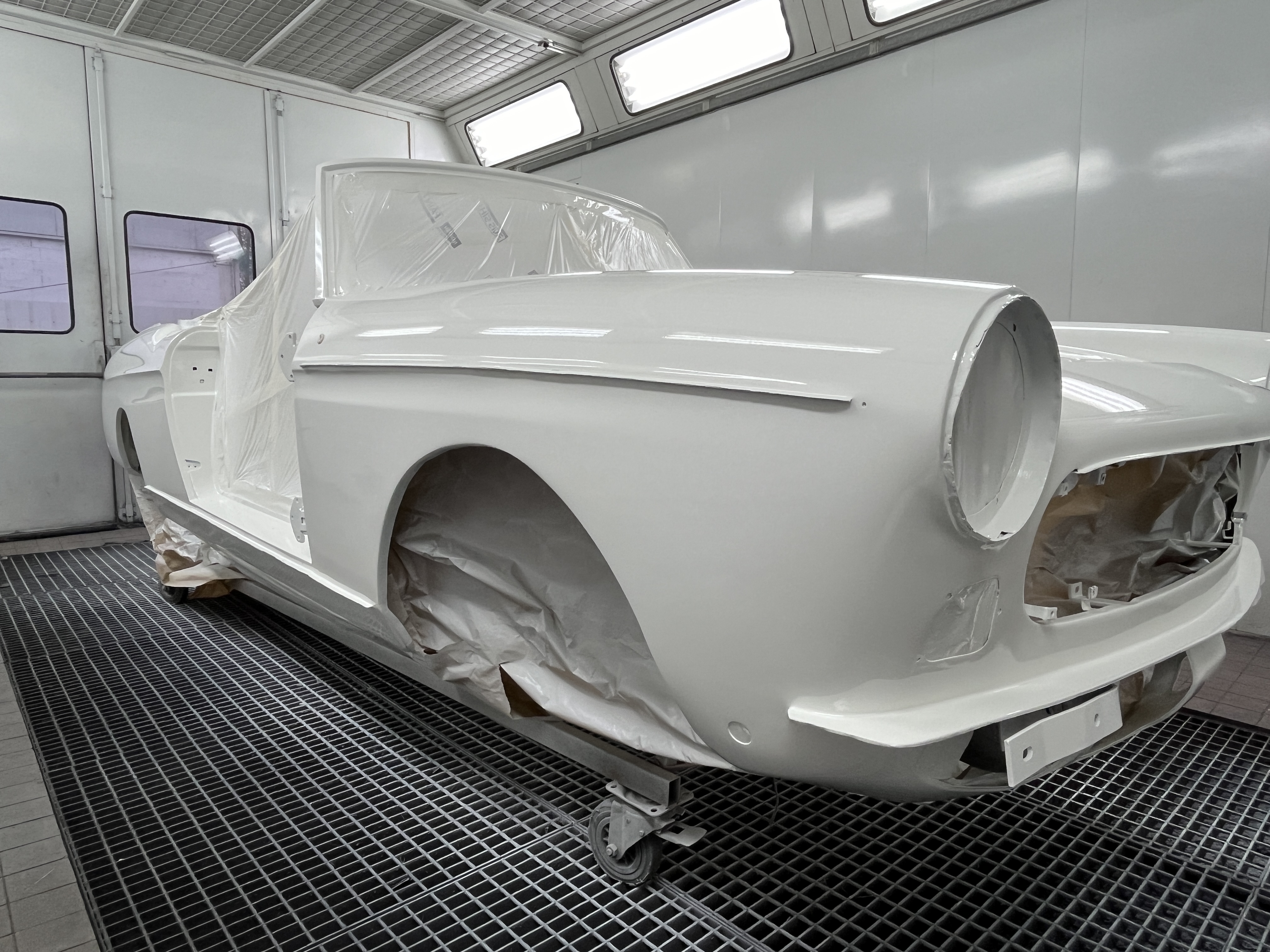

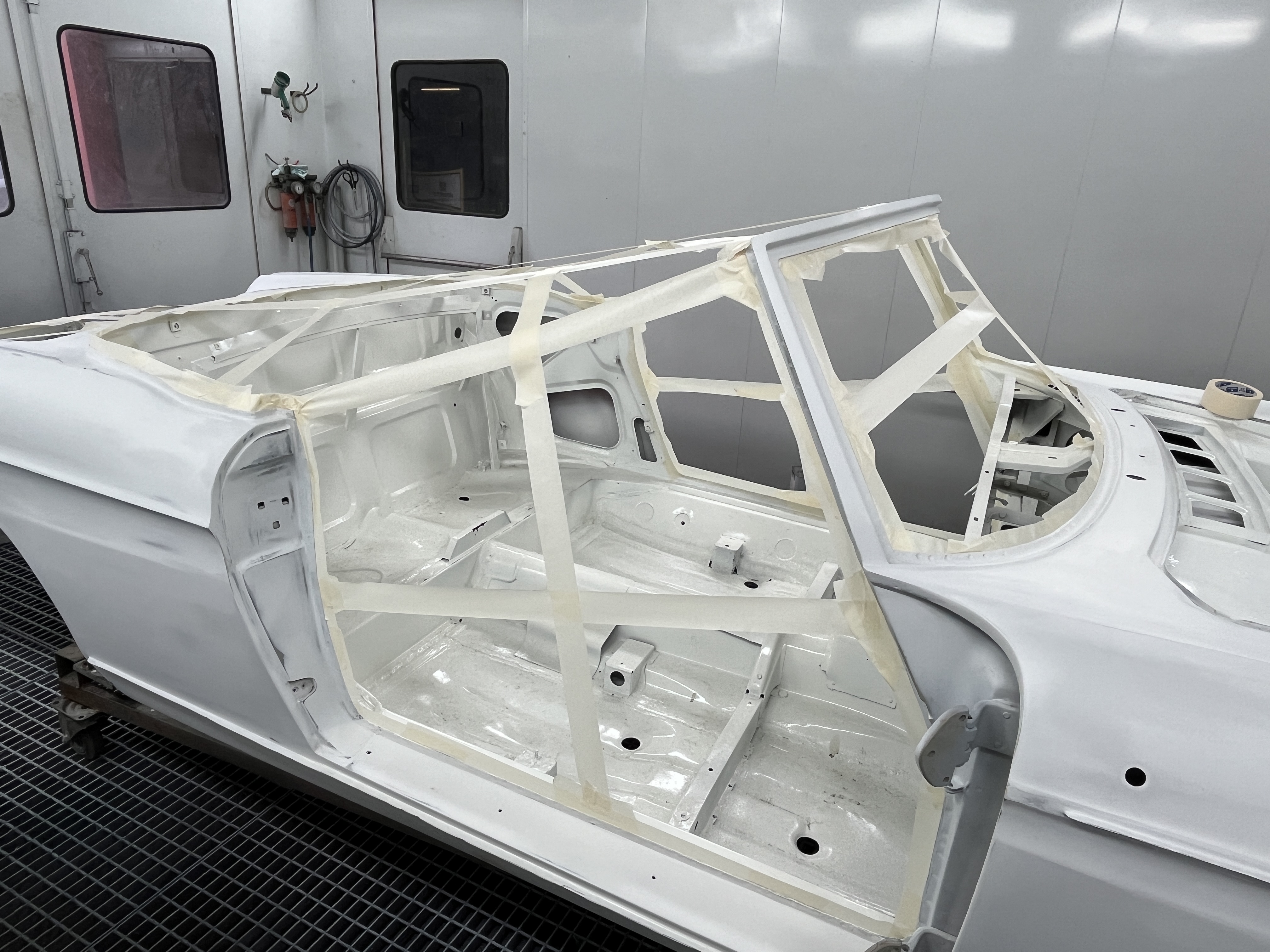

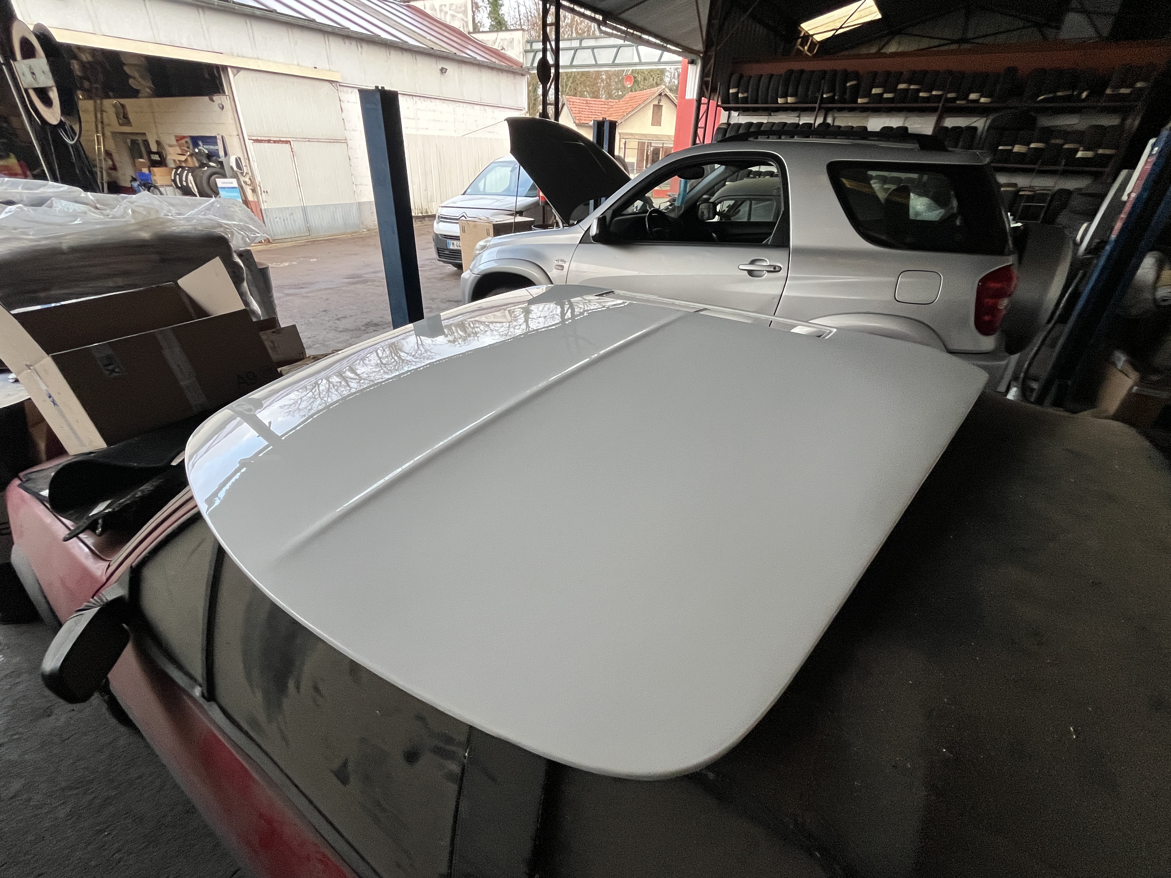

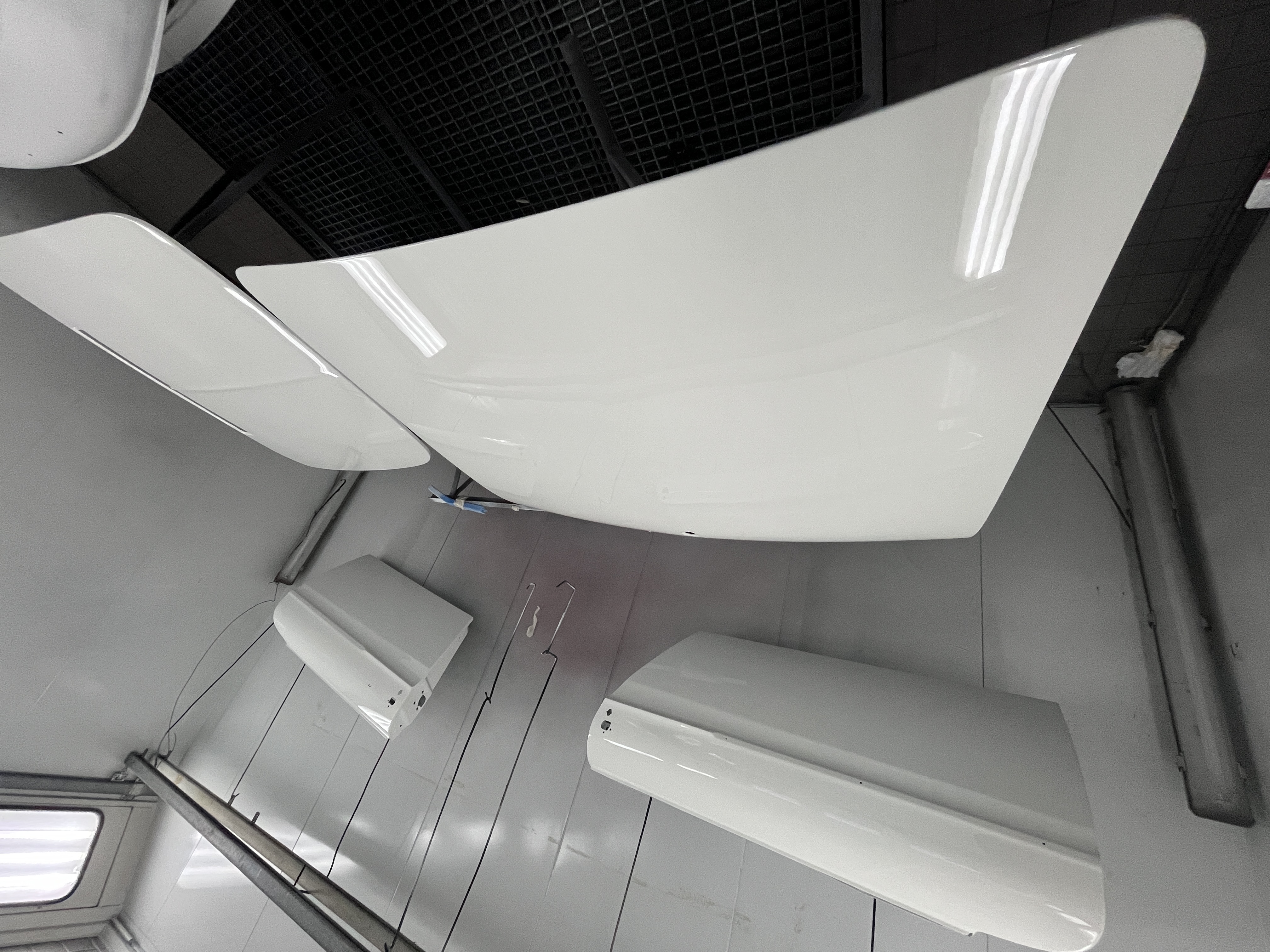

Re: divers travaux

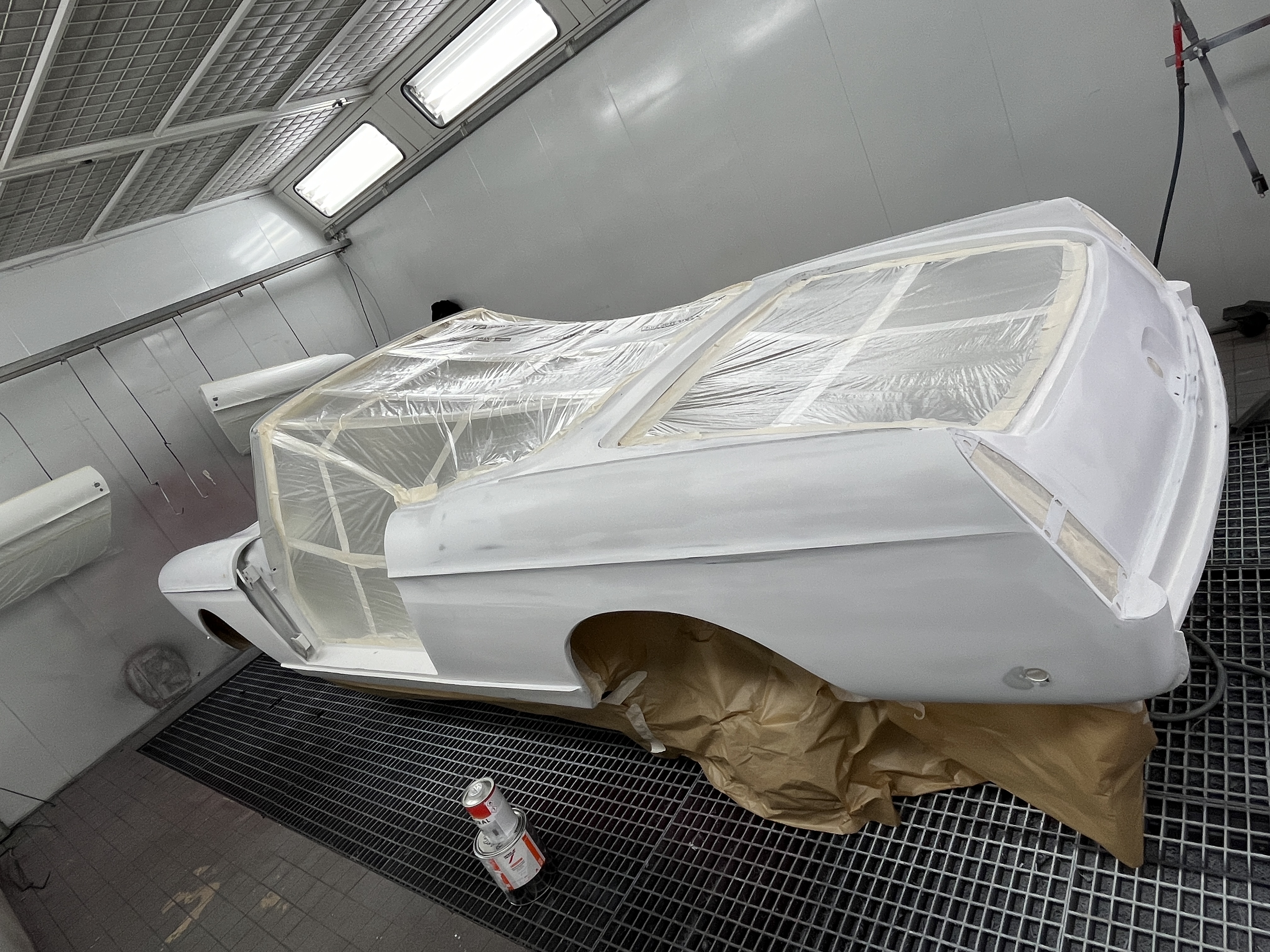

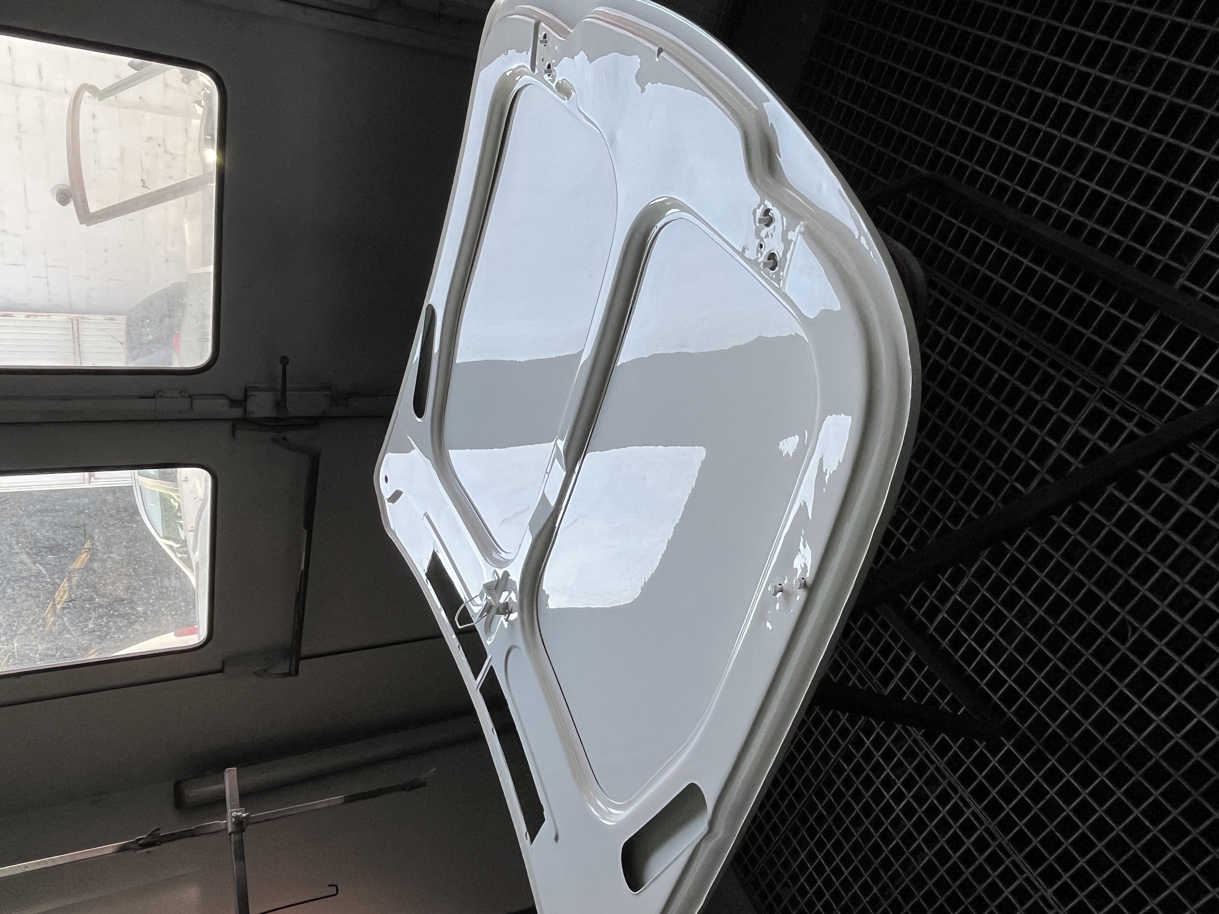

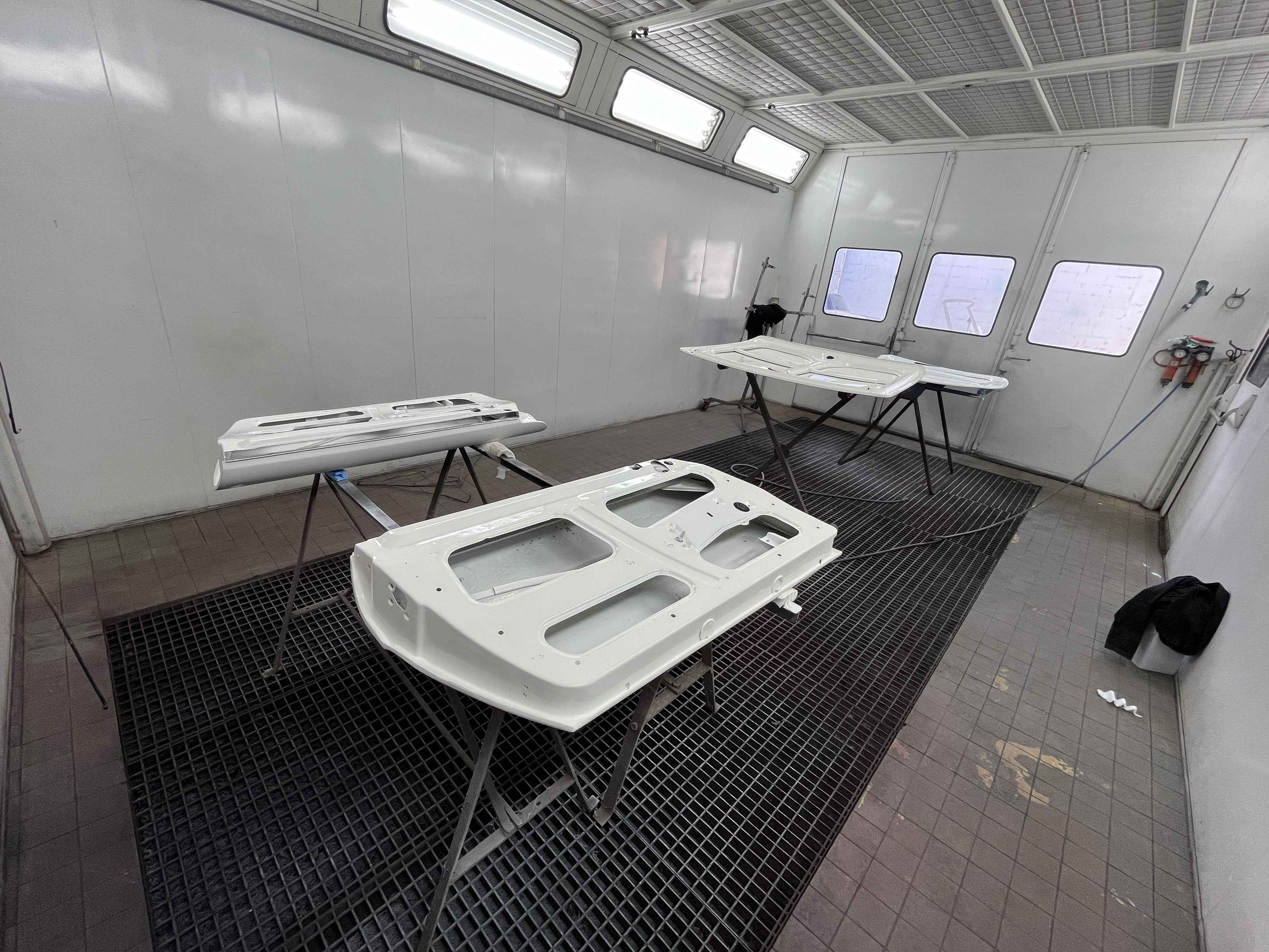

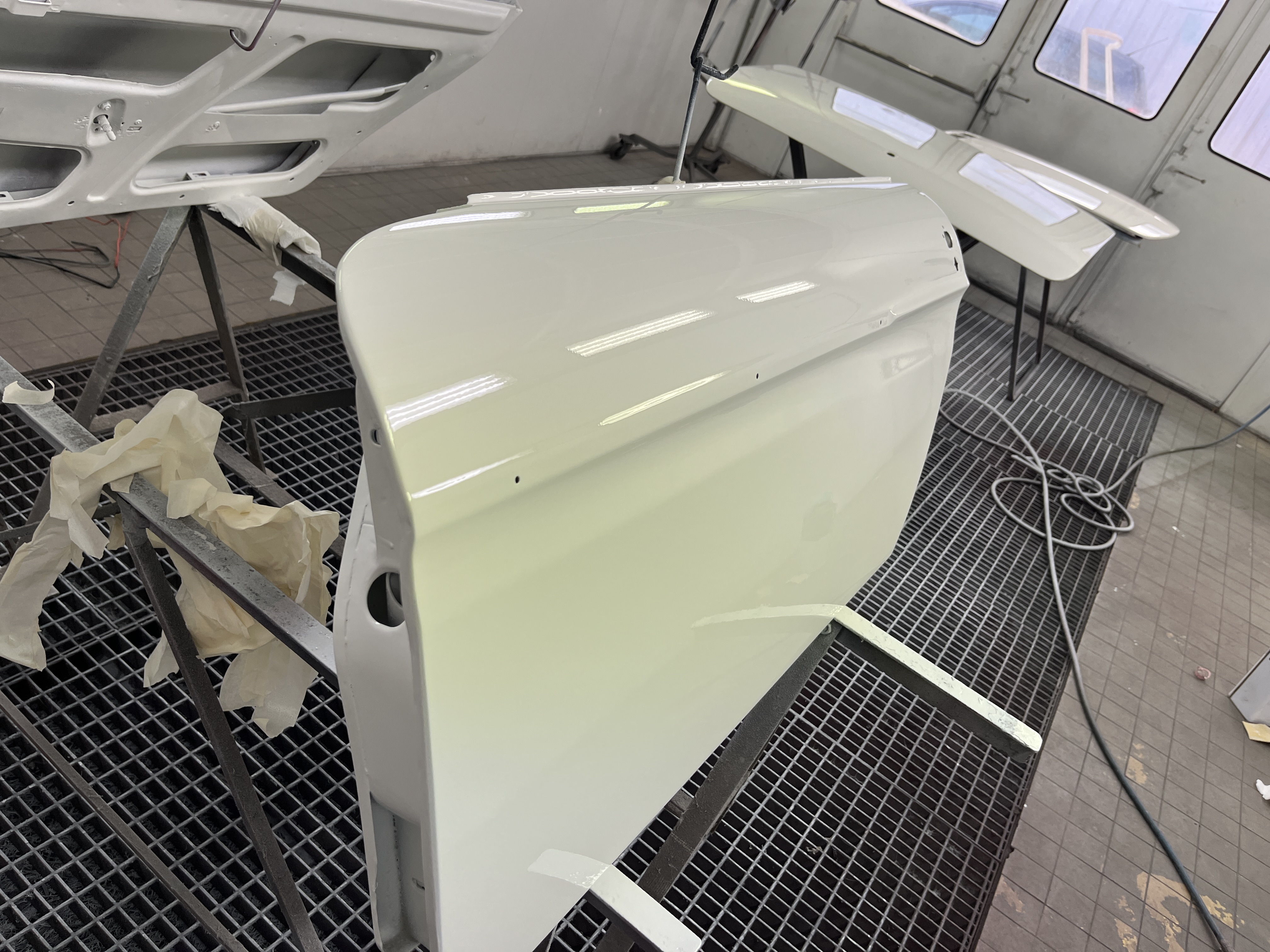

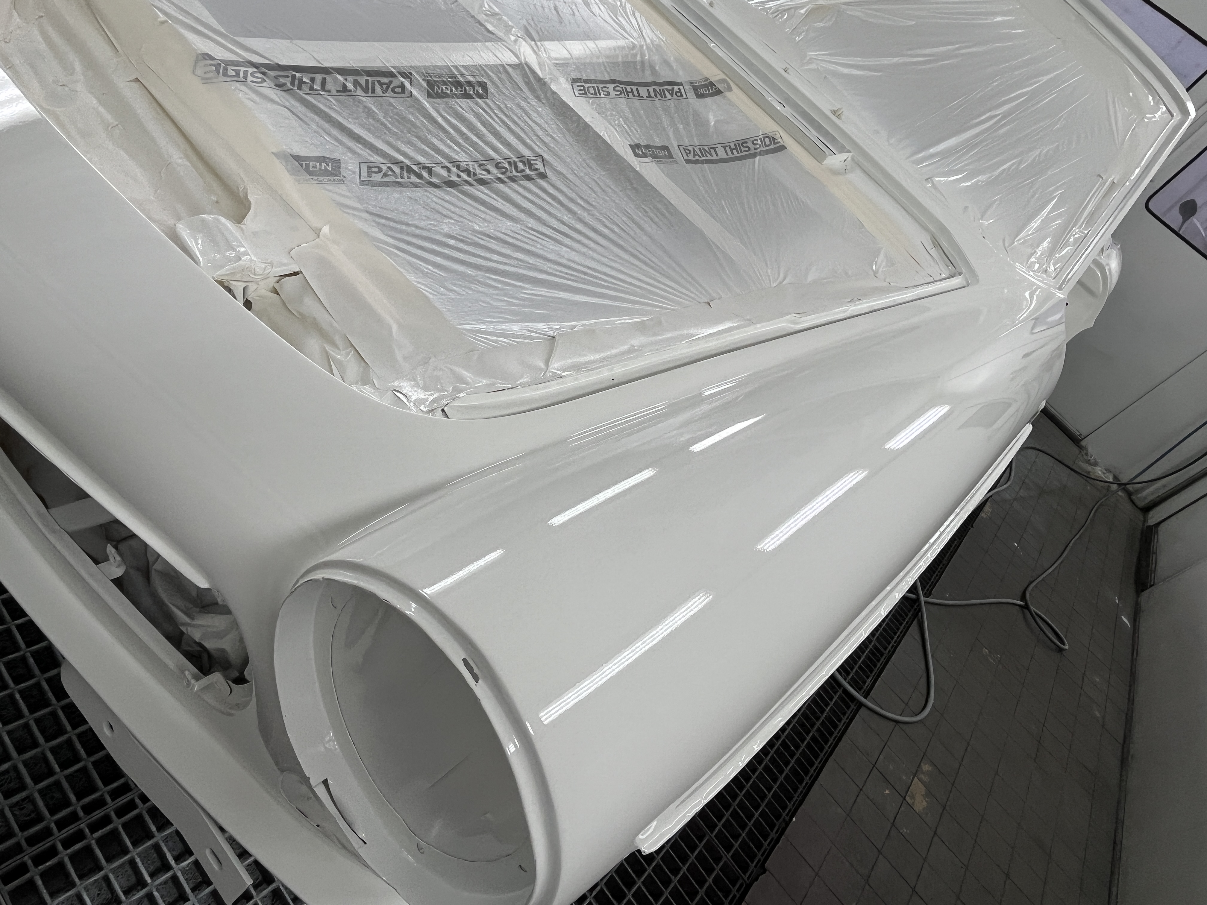

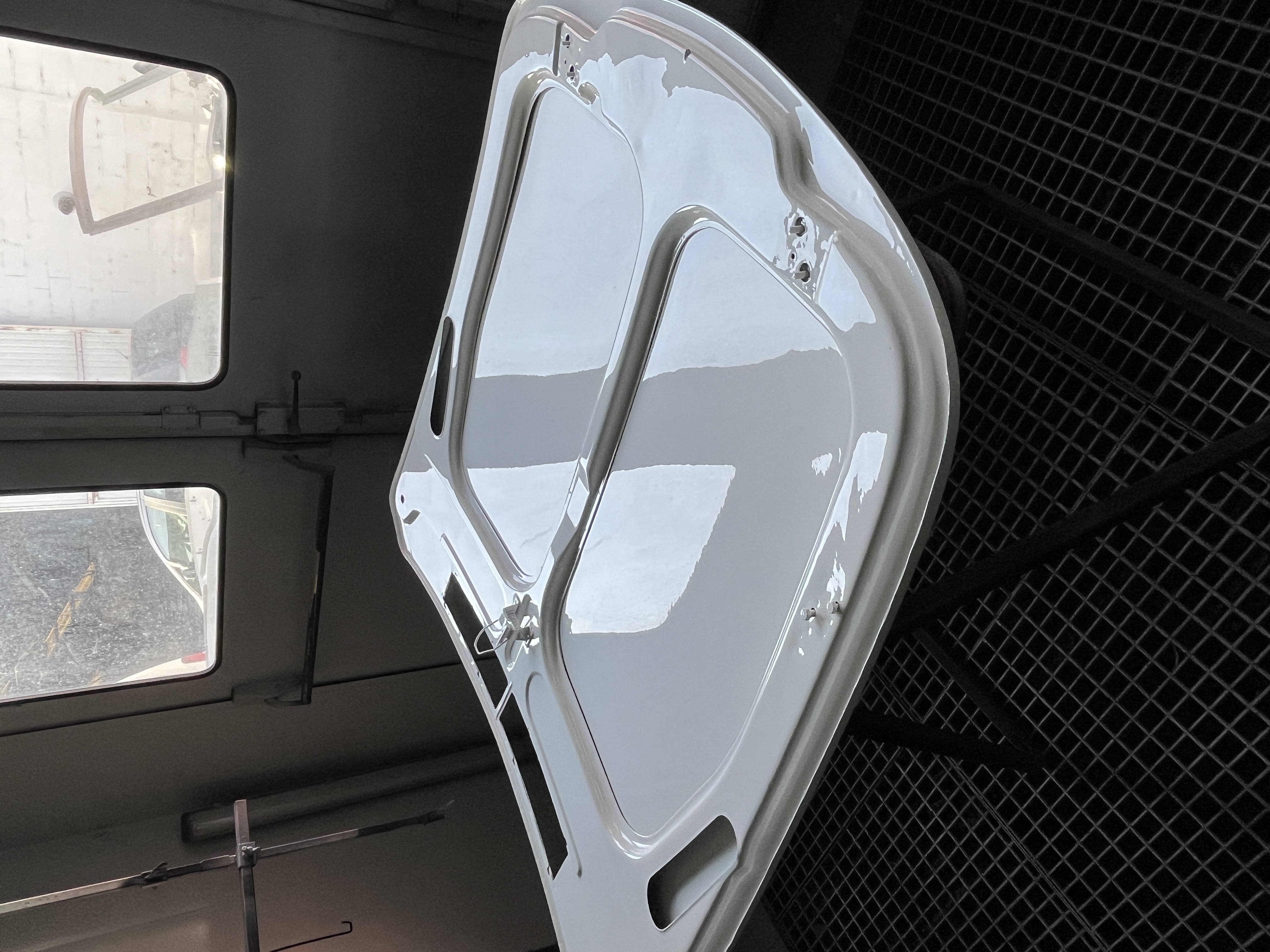

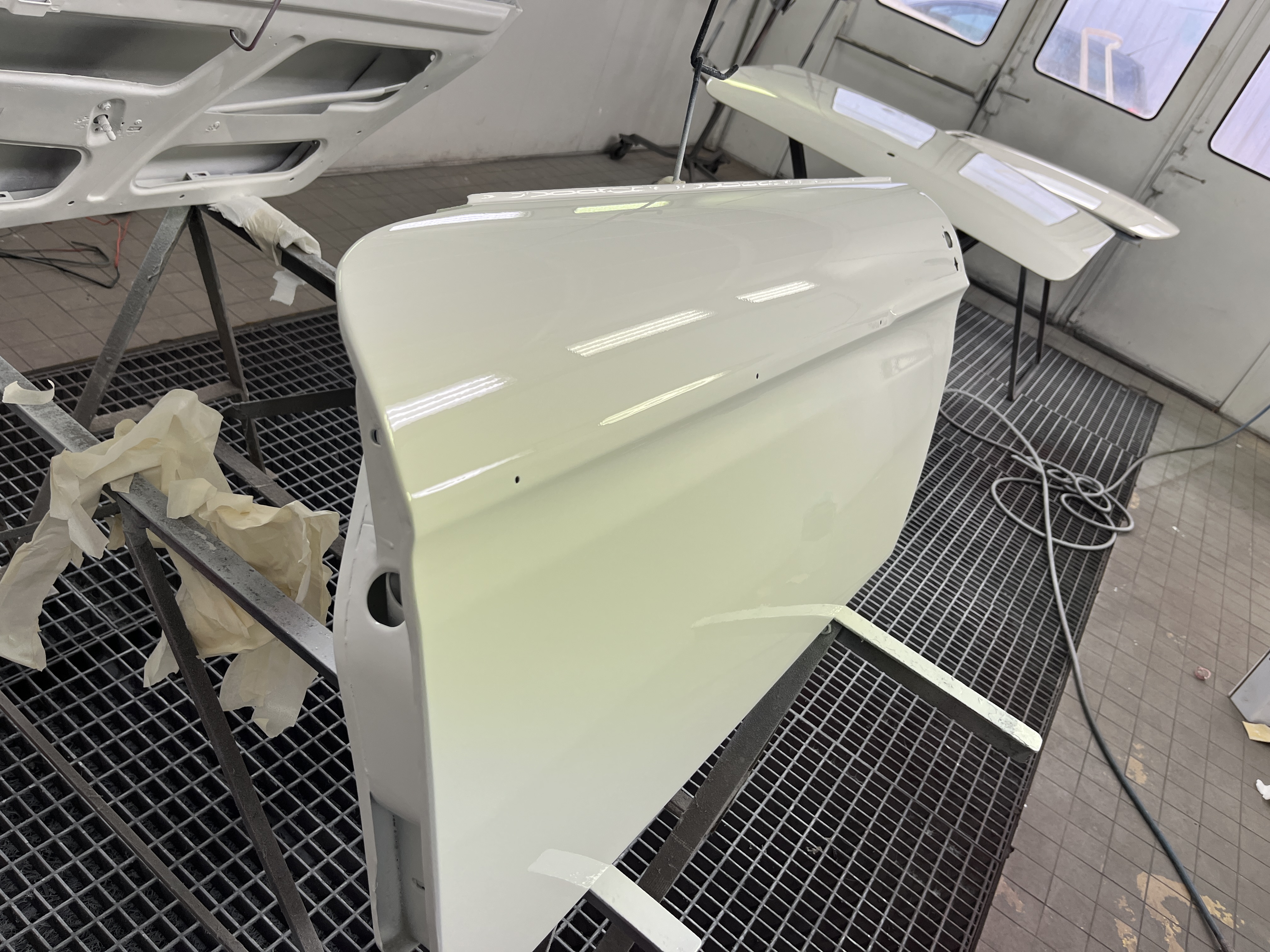

Peinture intérieur extérieur des ouvrant en brillant direct ( non vernis)
- biturbo1984
- Messages : 3248
- Localisation : 89
Re: divers travaux
Et voilà enfin
Re: divers travaux
Elle va être magnifique !
Re: divers travaux
Quel travail! c'est magnifique. elle va devenir un beau bijou. Bravo et merci

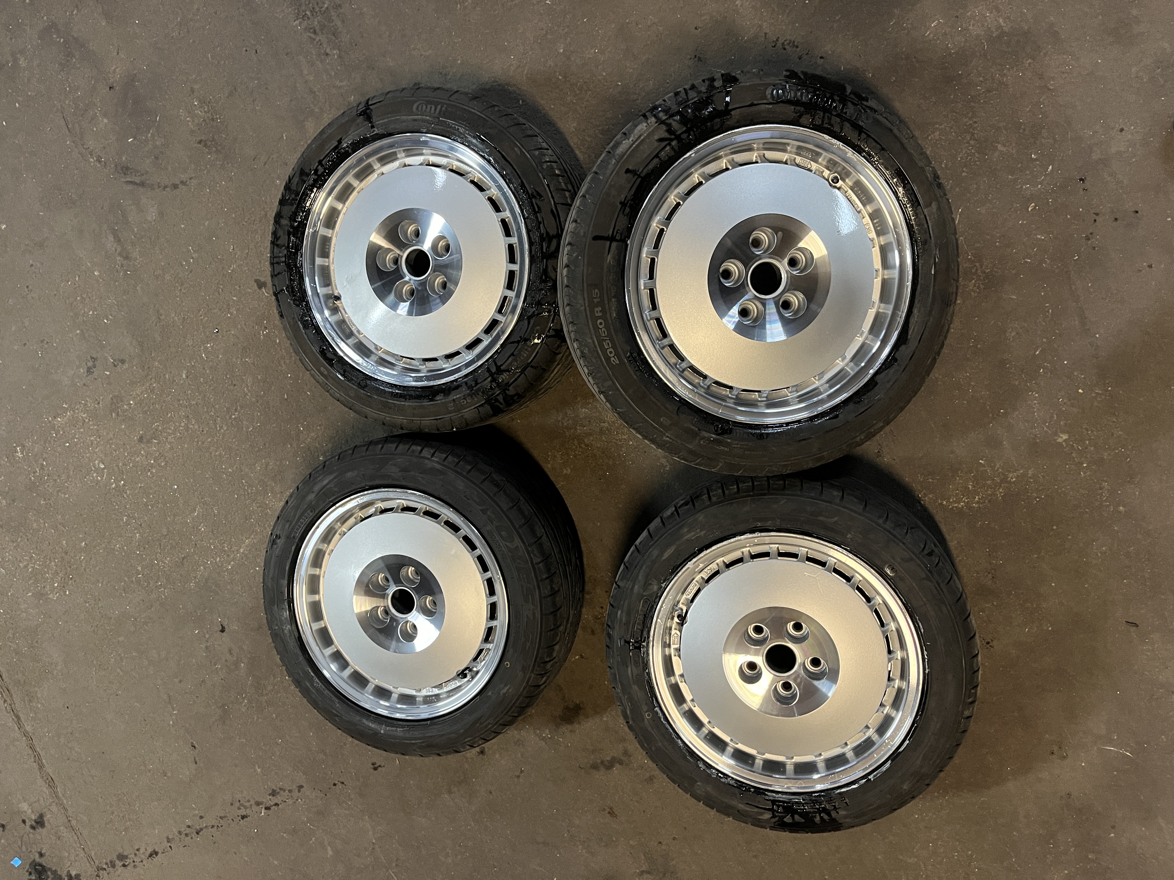

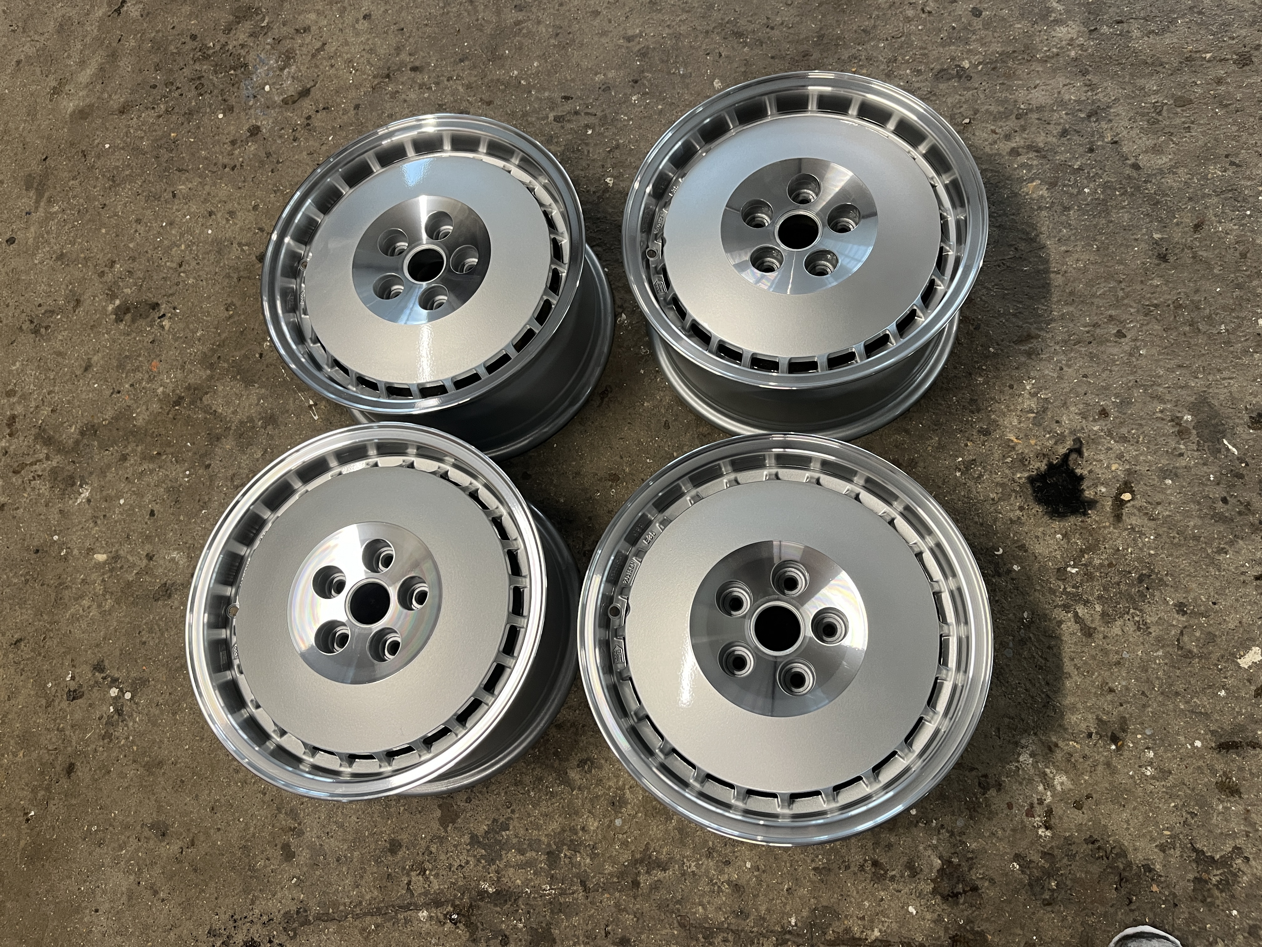

Re: divers travaux
Un jeu de jante refait à neuf
