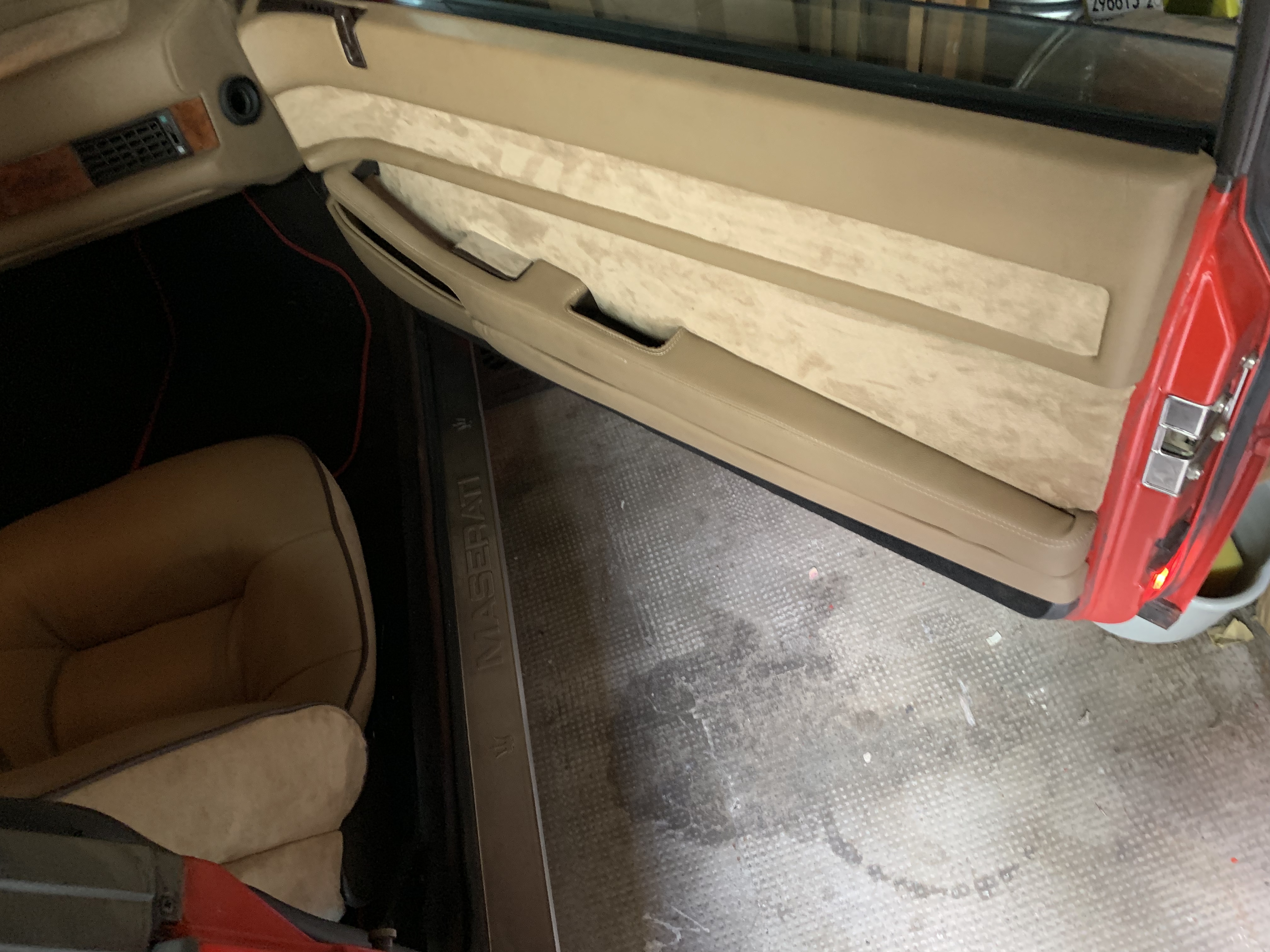

Messages : 1921
Message par Lionel »
Entendu un bruit horrible (qui me dit tu va avoir du boulot quand tu rentres :cry: ) du cote de la vitre passager lors de sa remontée :roll:
Ex 4200 CambioCorsa

Démontage de la contre porte côté passager pour contrôle du système de levage de la vitre electrique :( je vais faire un tuto sur la page de présentation de la quattroporte.
Finalement démontage du système complet (moteur câbles et glissières + vitre)
Ex 4200 CambioCorsa
Quatroporte 4,7 SA

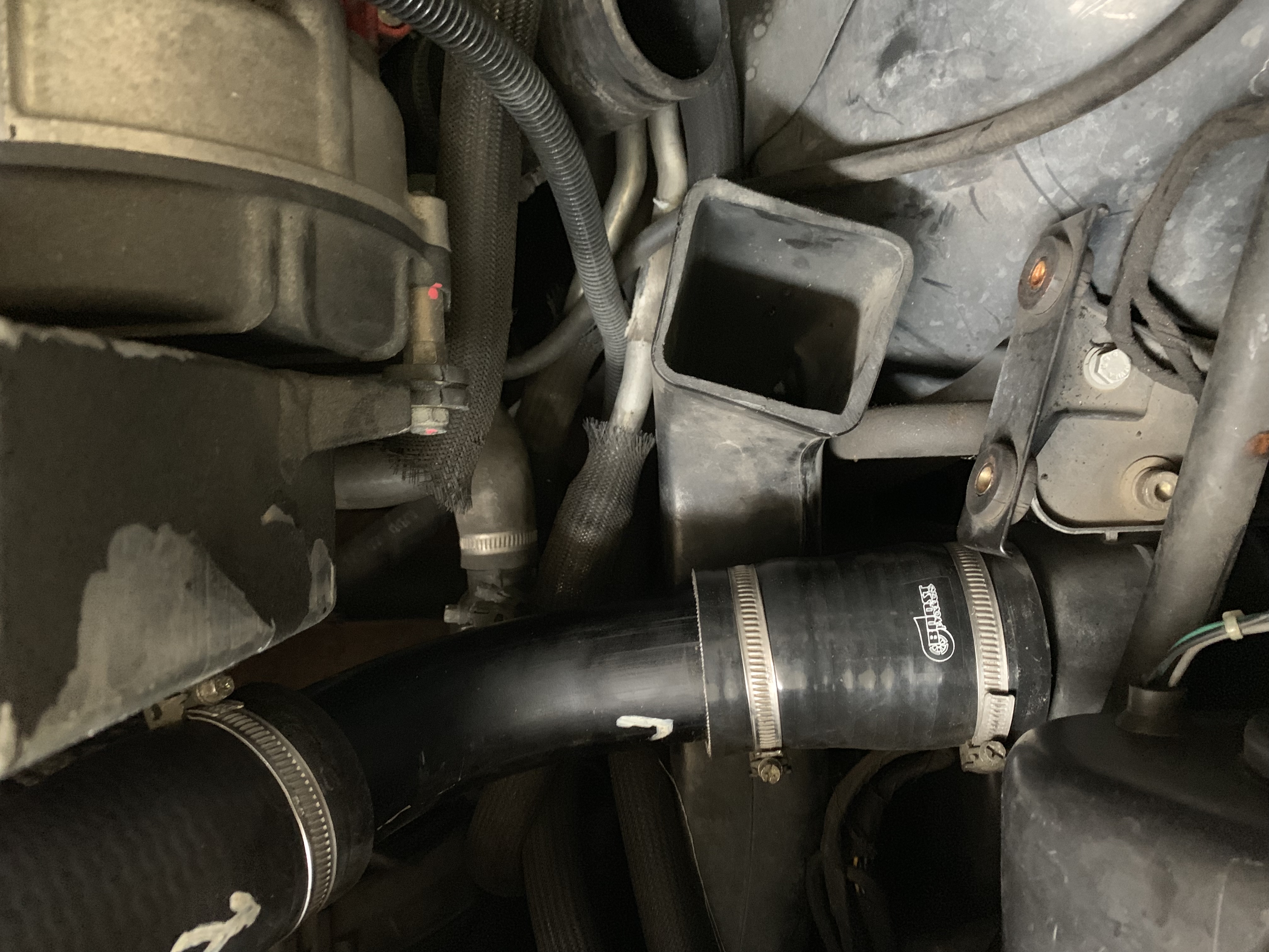

Messages : 10608
Changement durites intercooler sur 3200
Quelle galère a déposer et à remettre les boites à air.
Par contre pour celles du bas, celles que j ai ne sont visiblement pas assez larges, il faut au moins que j en recommande une. Grrrr
