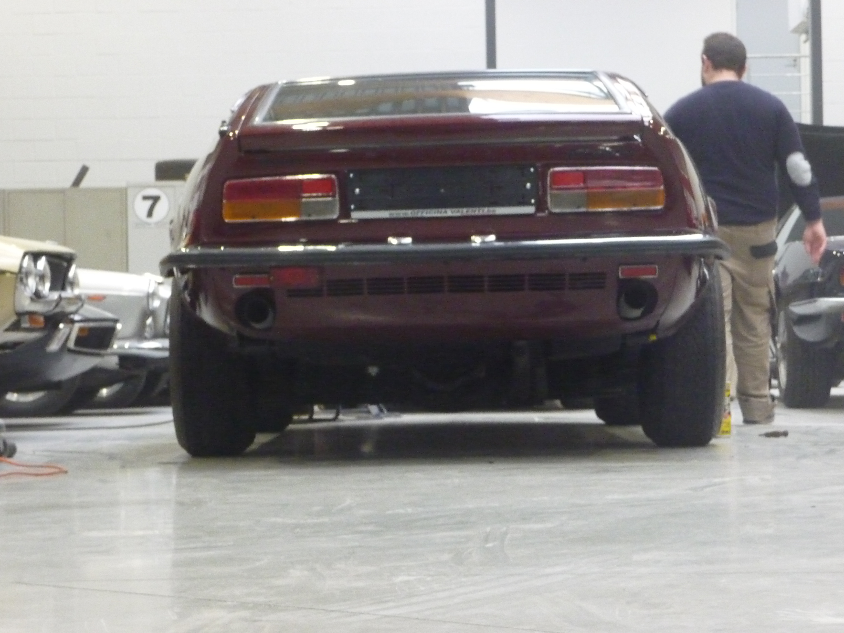

Un feu d'appoint a donc été monté hier, sous le pare-chocs à gauche (scusi pour la photo pas bien nette):

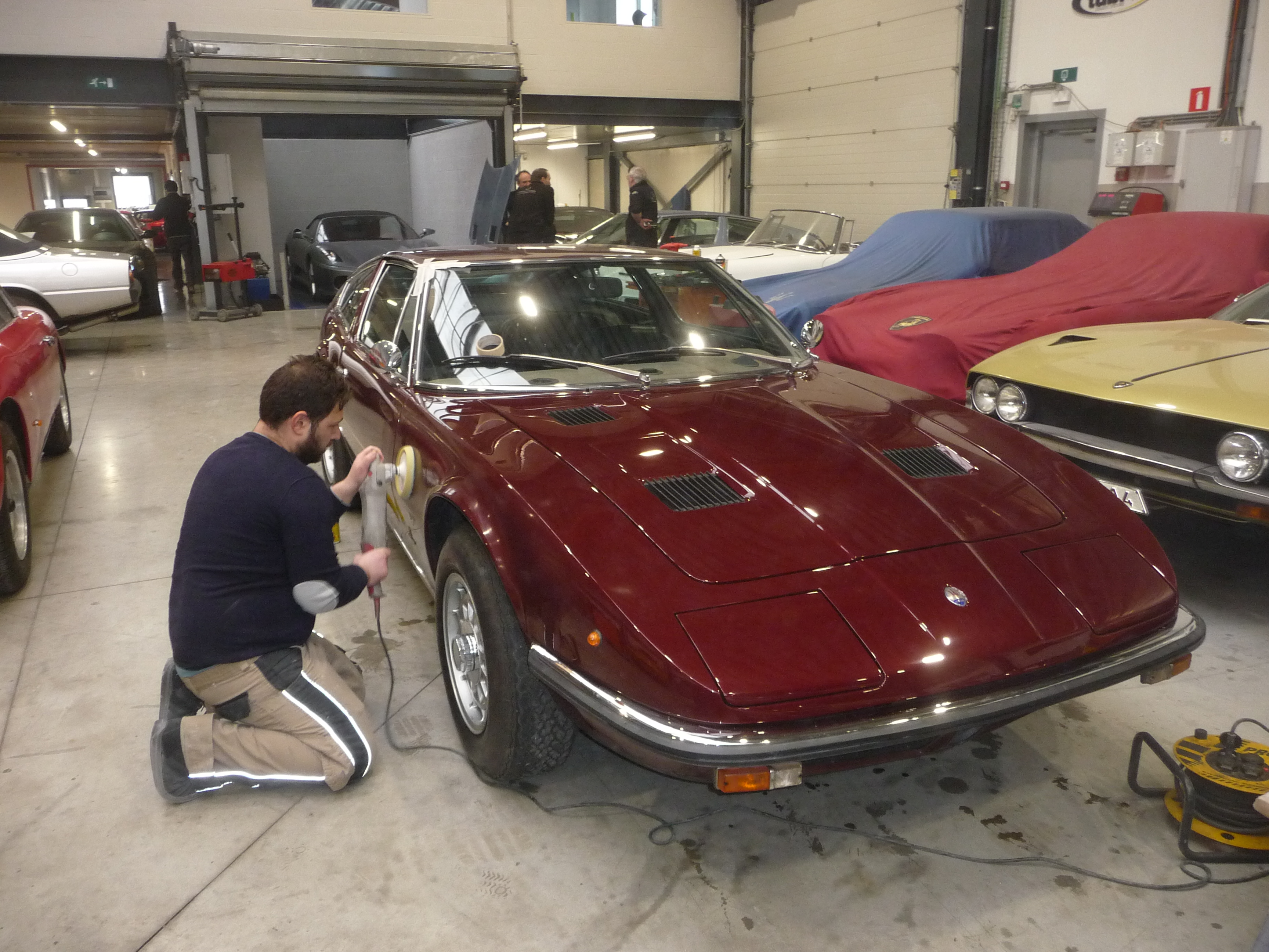

Plus qu'à lui faire un lustrage pour lui redonner tout son ...lustre:

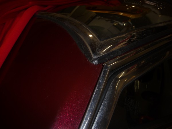

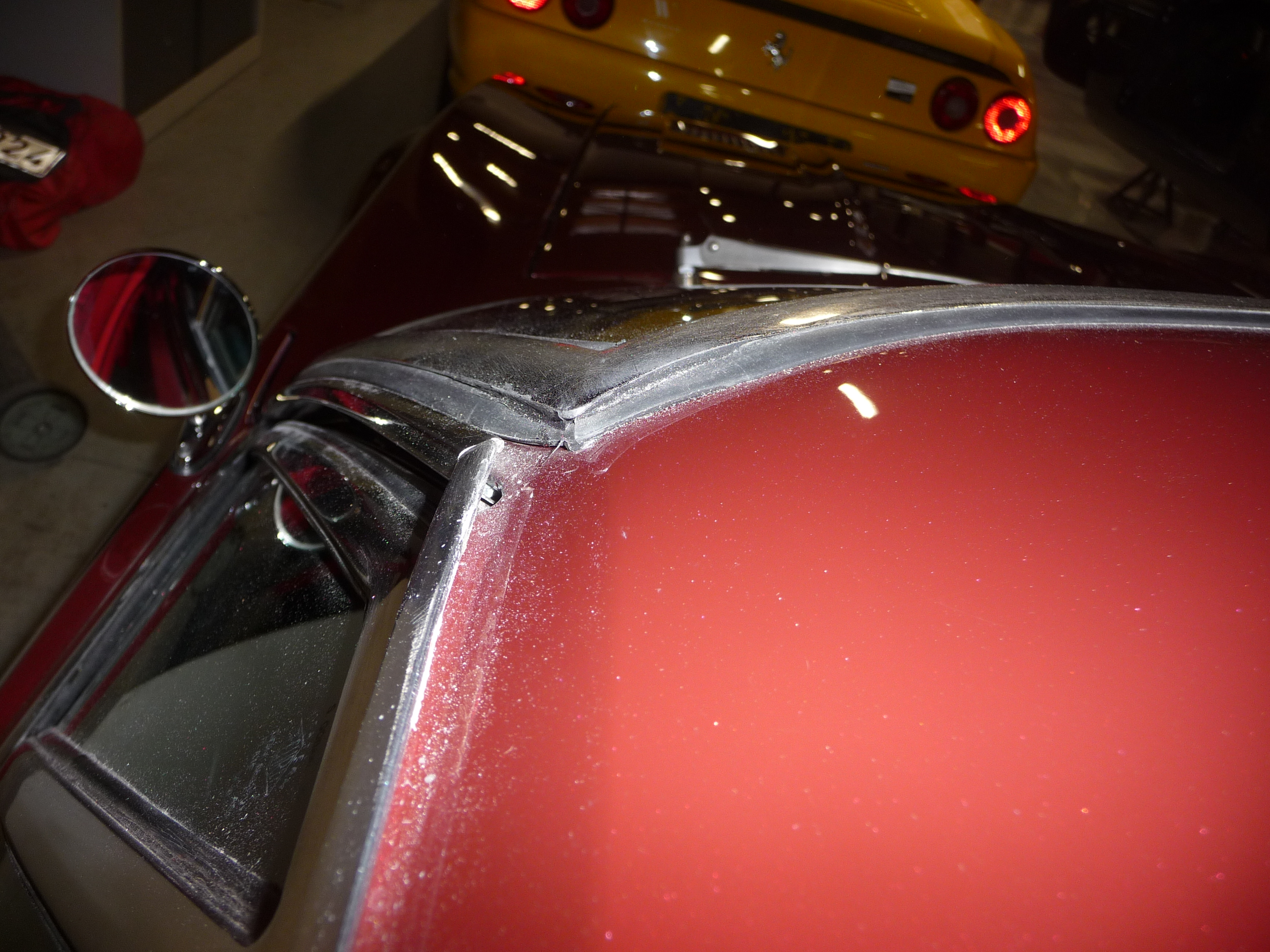

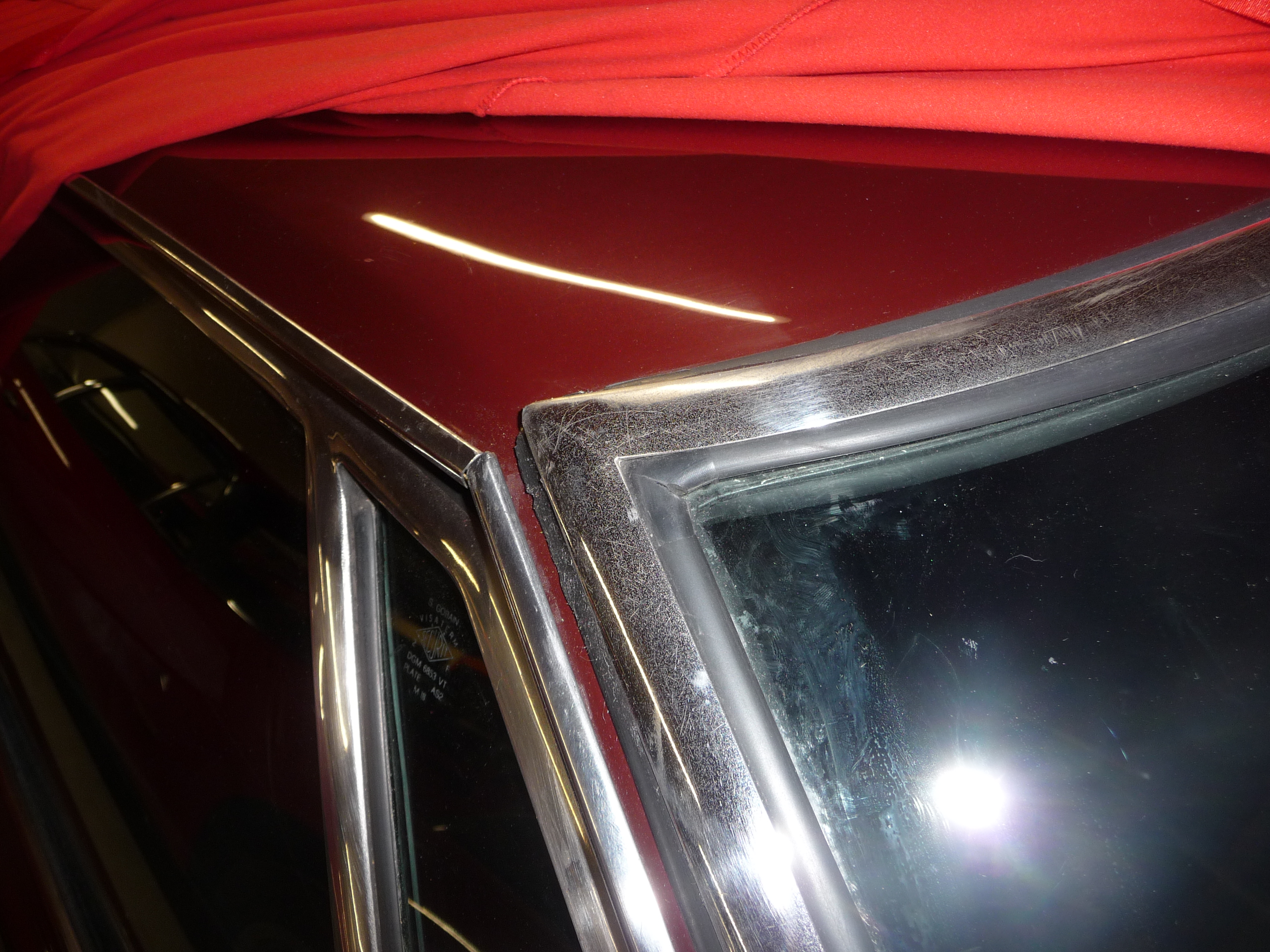

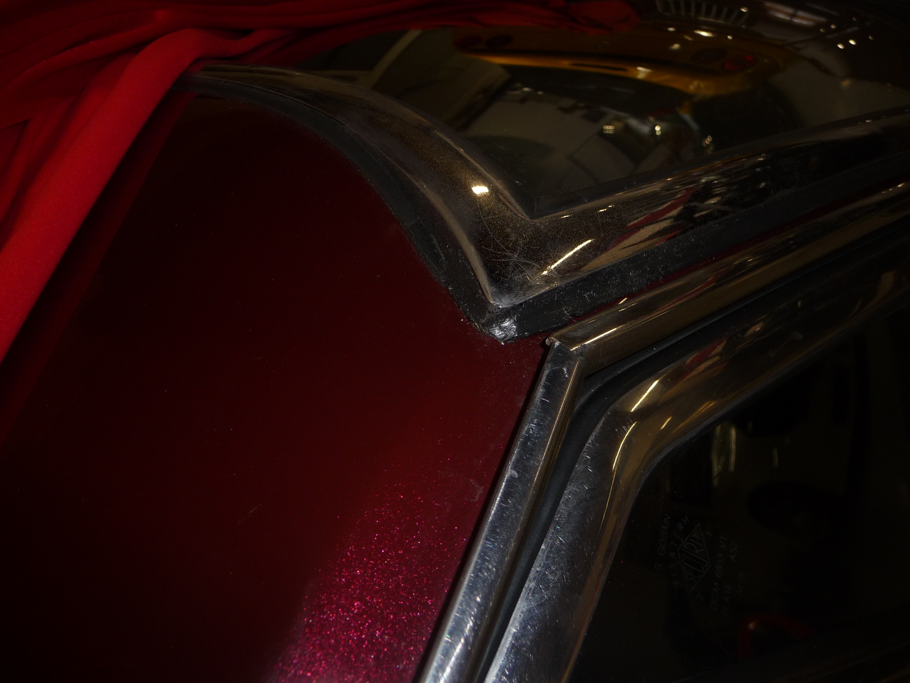

Et à améliorer le positionnement du joint de vitrage dans le coin droit haut (actuellement bandé
), pour que le gap soit masqué:

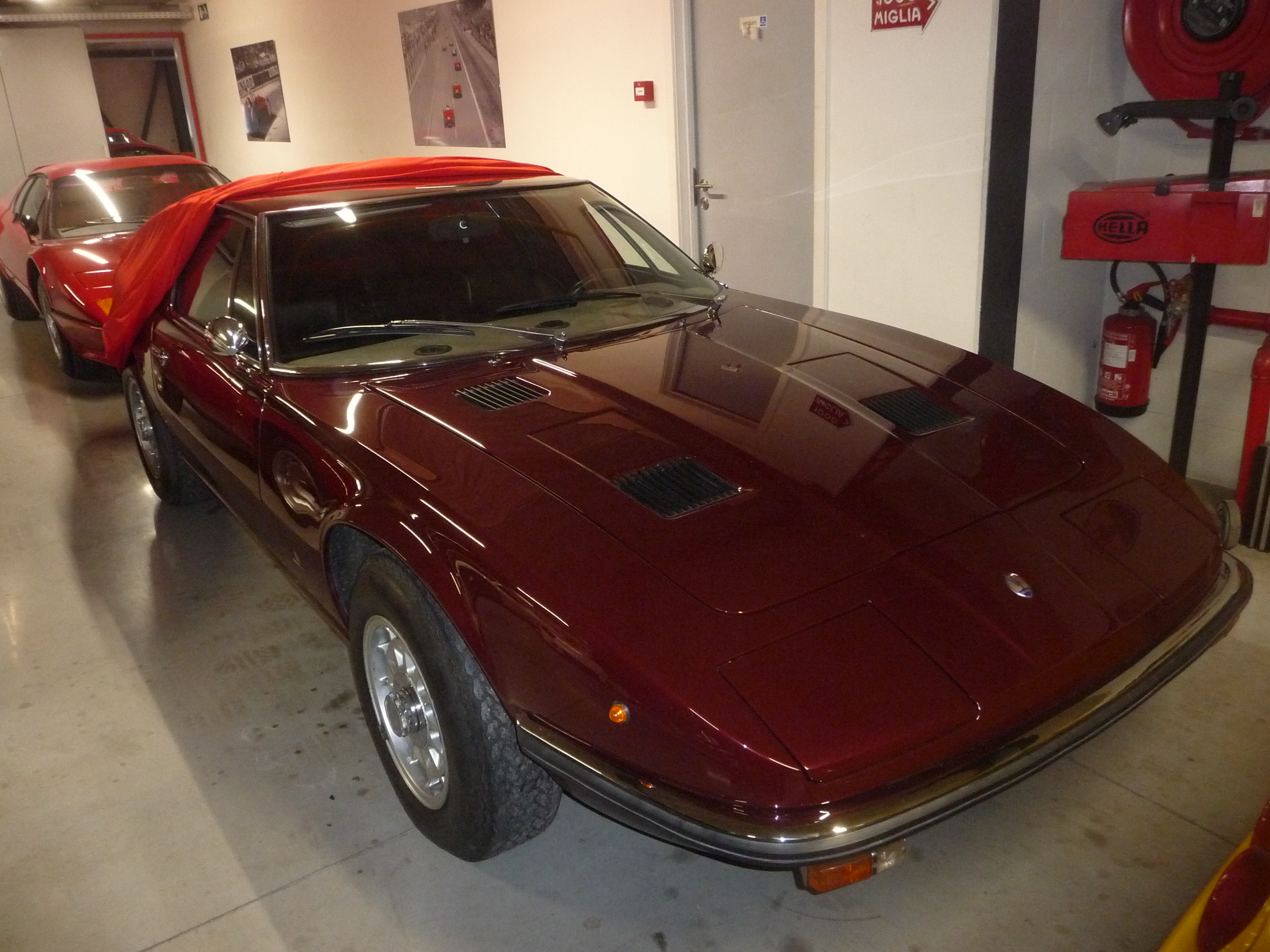

Cette fois, elle est prête.
La carrosserie a été lustrée, ça brille:

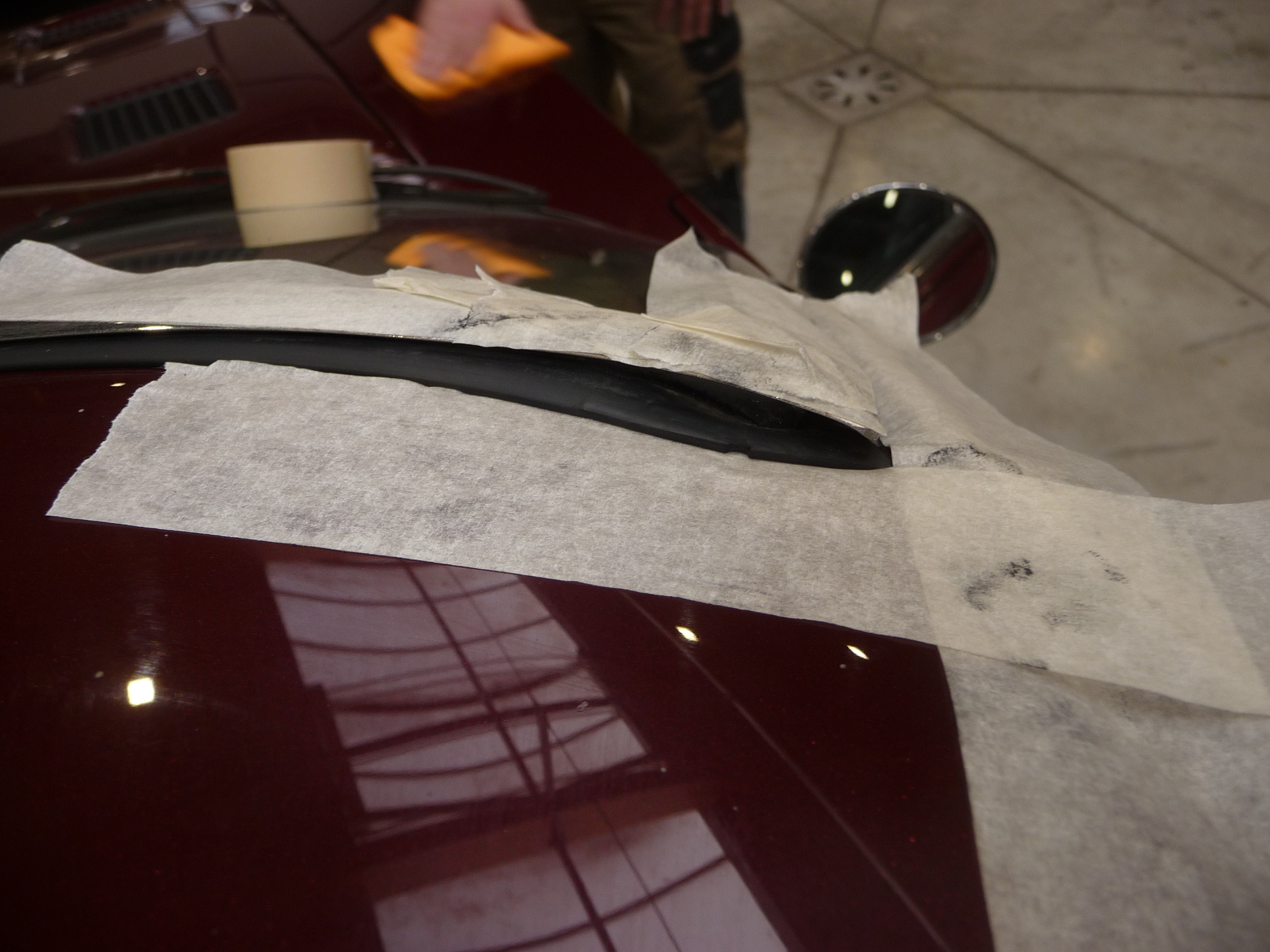

Le gap du parebrise a été complètement comblé avec du joint silicone pour parebrise qui a ensuite été mis en forme.
Je suis plutôt surpris du bon résultat, on ne se douterait pas de l'état de départ!

Le parebrise me semble bien calé, et rien d'anormal n'a été détecté lors des trois essais routiers.
Le joint sera encore vérifié cet été après qu'il ait plus travaillé et éventuellement ajusté de nouveau.
