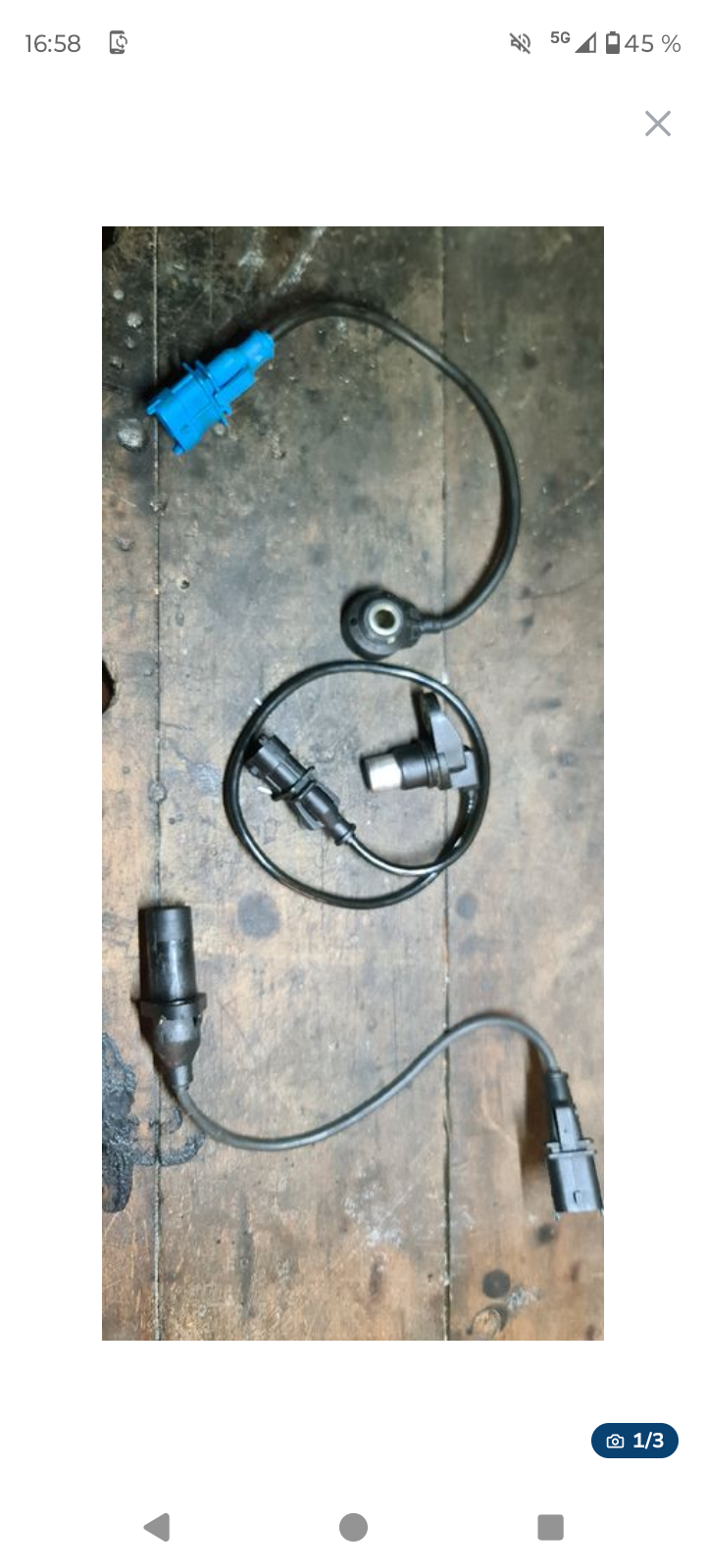

Merci pour la bonne planche je le cherchais 😅
Par contre le 53 c'est le capteur de vitesse angulaire aussi chez scuderia et ou le capteur de régime...
Ce serait pas plutôt le 49 qui serait placé côté distribution (nommé timing side )
Yen a deux un pour le côté volant moteur ( capteur cliquetis) et un côté distribution...c'est pas très clair.
Un gars qui vend le capteur angulaire sur lbc m'a bien dit que c'était pas le capteur pmh et qu'il n'avait plus celui là donc avant de commander je veux être sûr que c'est bien celui là sans vexer personne hein 😅

Re: Gransport en carafe
Pour moi d'après le visuel de gemini c'est plutôt le 53 d'aspect ça ressemble plus a un capteur PMH que le 49 qui ressemble plus a un capteur de cliquetis

spoutnik a écrit : ven. 12 juil. 2024 08:06 Pour moi d'après le visuel de gemini c'est plutôt le 53 d'aspect ça ressemble plus a un capteur PMH que le 49 qui ressemble plus a un capteur de cliquetis
exact ;)
tu aura besoin d enlever le capteur de pression d'huile pour avoir accés au capteur PMH

On est bien d'accord que c'est celui du bas de la photo ?
Car ce dernier est vendu comme capteur angulaire n°53 chez scuderia (ils m'ont validé la chose) donc soit c'est une mauvaise traduction d'anglais soit ya erreur sur leur catalogue..
J'attends réelle confirmation avant de commander .
Le démontage peut il se faire sans tomber l'admission (mes mains sont fines) ? Ou faut il que prévoit de le faire et donc de changer les joints du collecteur d'admission en plus..?

Je te confirme que le PMH c'est le numéro 53
pas besoin de sortir le plenum, par contre comme je te l'ai dit plus haut tu auras besoin de sortir ton capteur de pression d'huile
mets un chiffon dans la cloche d'embrayage pour éviter de faire tomber une douille ou une vis dedans par précaution

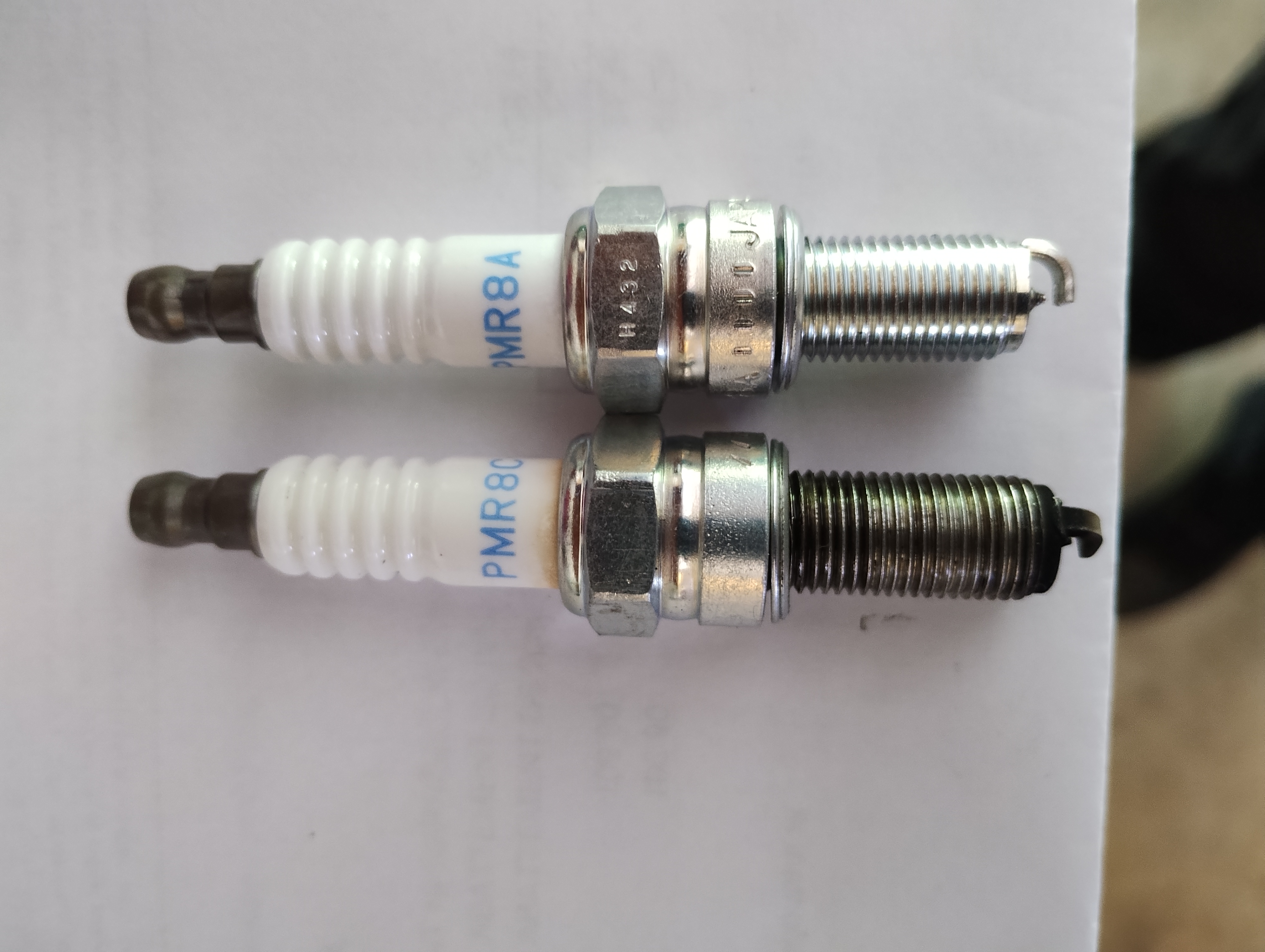

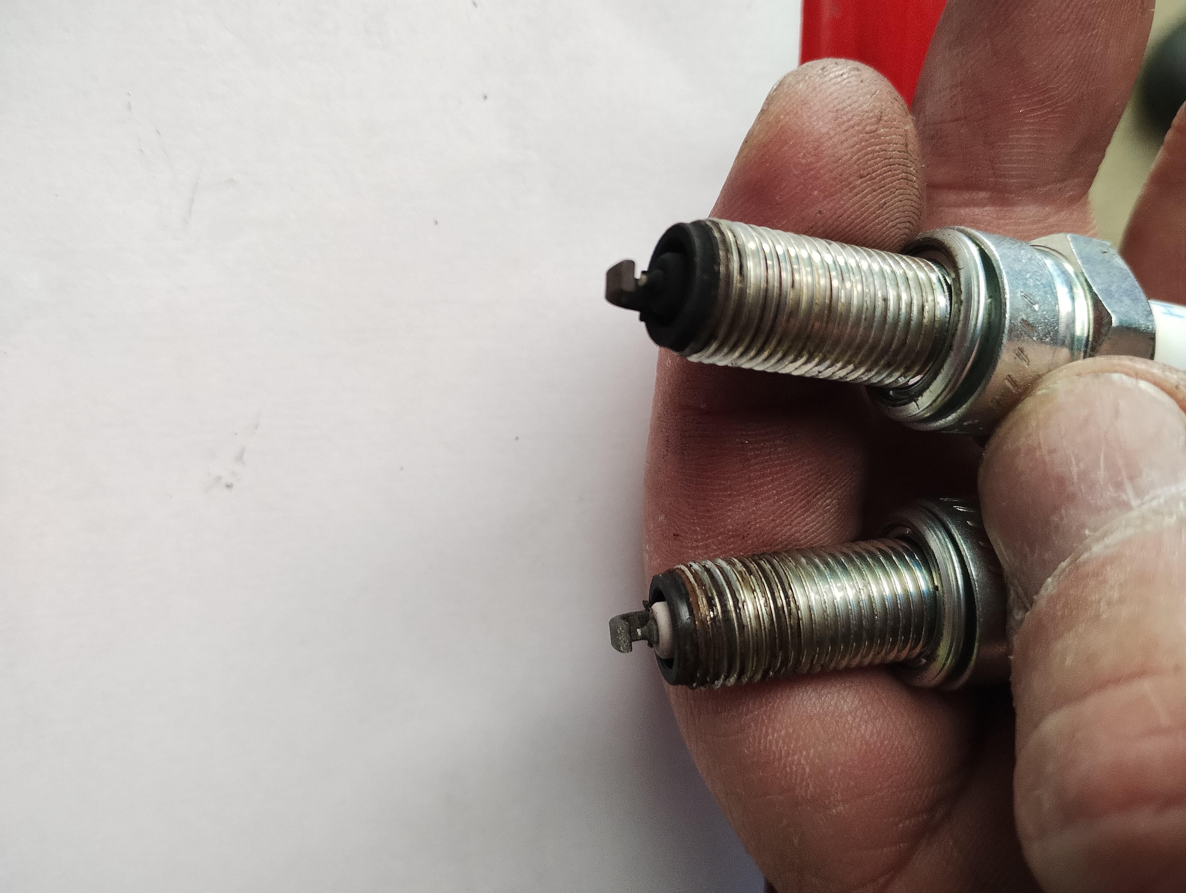

J'ai changé les bougies.
Pas de changement hélas par contre j'ai remarqué que j'avais des 8ch au lieu des 8a et l'écart de longueur est quand même conséquent...voir photo.
Banc 1 sénégalaises banc 2 niquel voir photo.
Donc il y a bien un PB d'allumage sur le banc 1 selon moi.
Par contre si c'était le pmh en cause le PB serait sur les deux bancs non?
J'avais sorti les bougies et fait tourner le moteur et chacune avait de belles étincelles...donc ma question est est ce qu'il y a un module qui régule l'avance a l'allumage banc par banc ou fraise ?
J'ai passé la Demi journée a essayer d'enclencher la clé a enfourcher sur l'écrou de la capsule de pression d'huile...
Tres chiant car le câble du pmh m'empêche de mettre la clef bien au fond...du coup même en forçant comme un bourrin avec une barre soit ça glisse soit ça ne bouge pas d'un millimètre..j'ai peur d'éclater mes rallonges en 3/8...
Quelqu'un aurait une astuce ?

PMR8B pour gransport
encore un bon qui a fait les bougies sur la tienne
Les CH sont pour granturismo, QP5
C'est l ECU moteur qui gère l'avance de l'allumage
Dernière modification par abba le lun. 22 juil. 2024 17:49, modifié 1 fois.

abba a écrit : lun. 22 juil. 2024 17:41 PMR8B pour gransport
Non j'ai des 8ch sur les deux bancs.
J'ai mis des 8a du coup c'est pas les bonnes non plus ?? 😥
J'ai cherché sur le forum et c'est ce que j'avais trouvé...
Je trouvais que en effet ça mettait beaucoup de temps à se desserrer...
Ok donc si PB au niveau de l'écu ce serait sur les deux bancs je suppose ?
