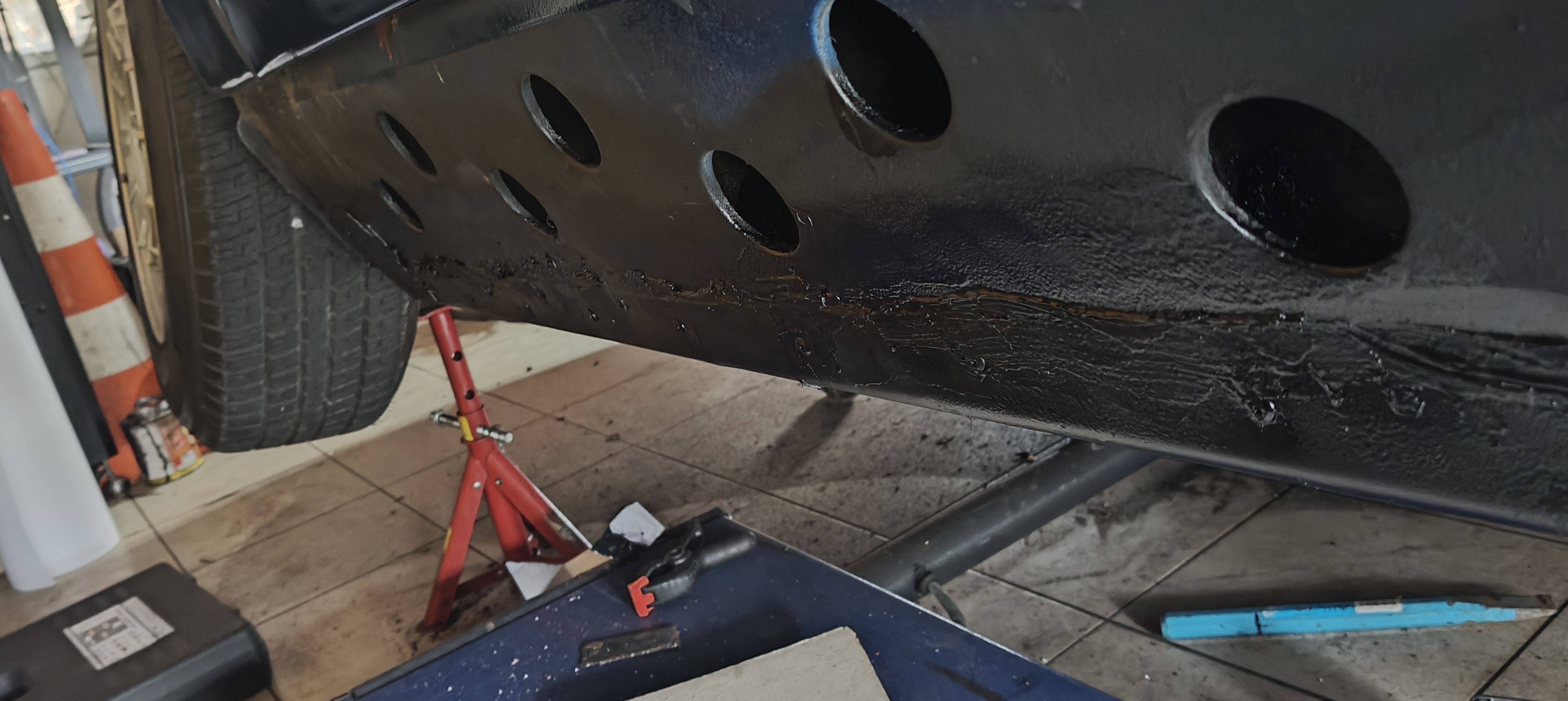

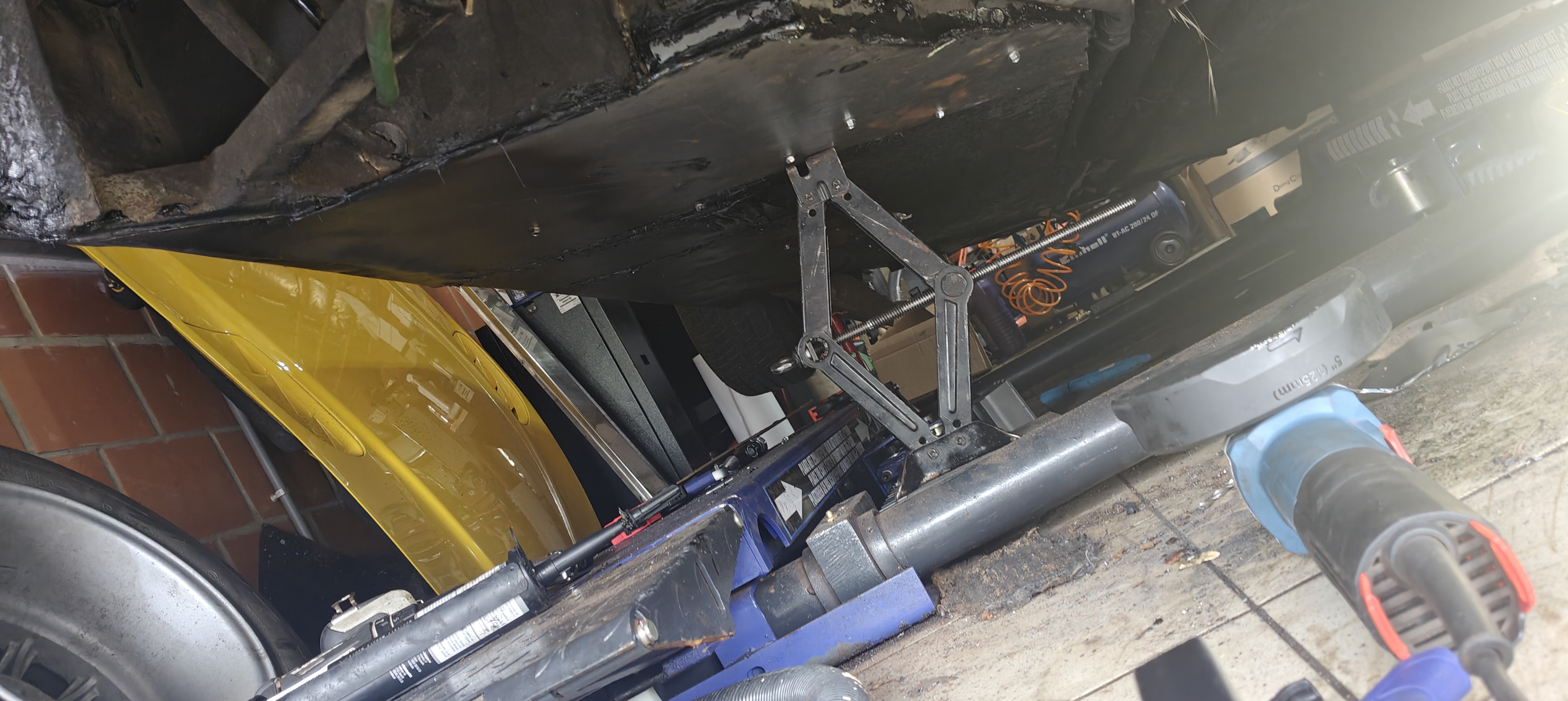

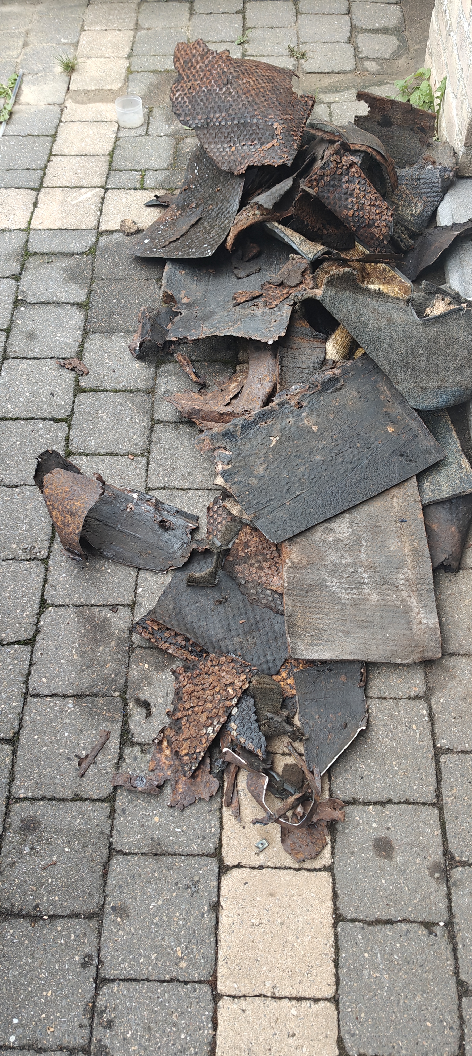

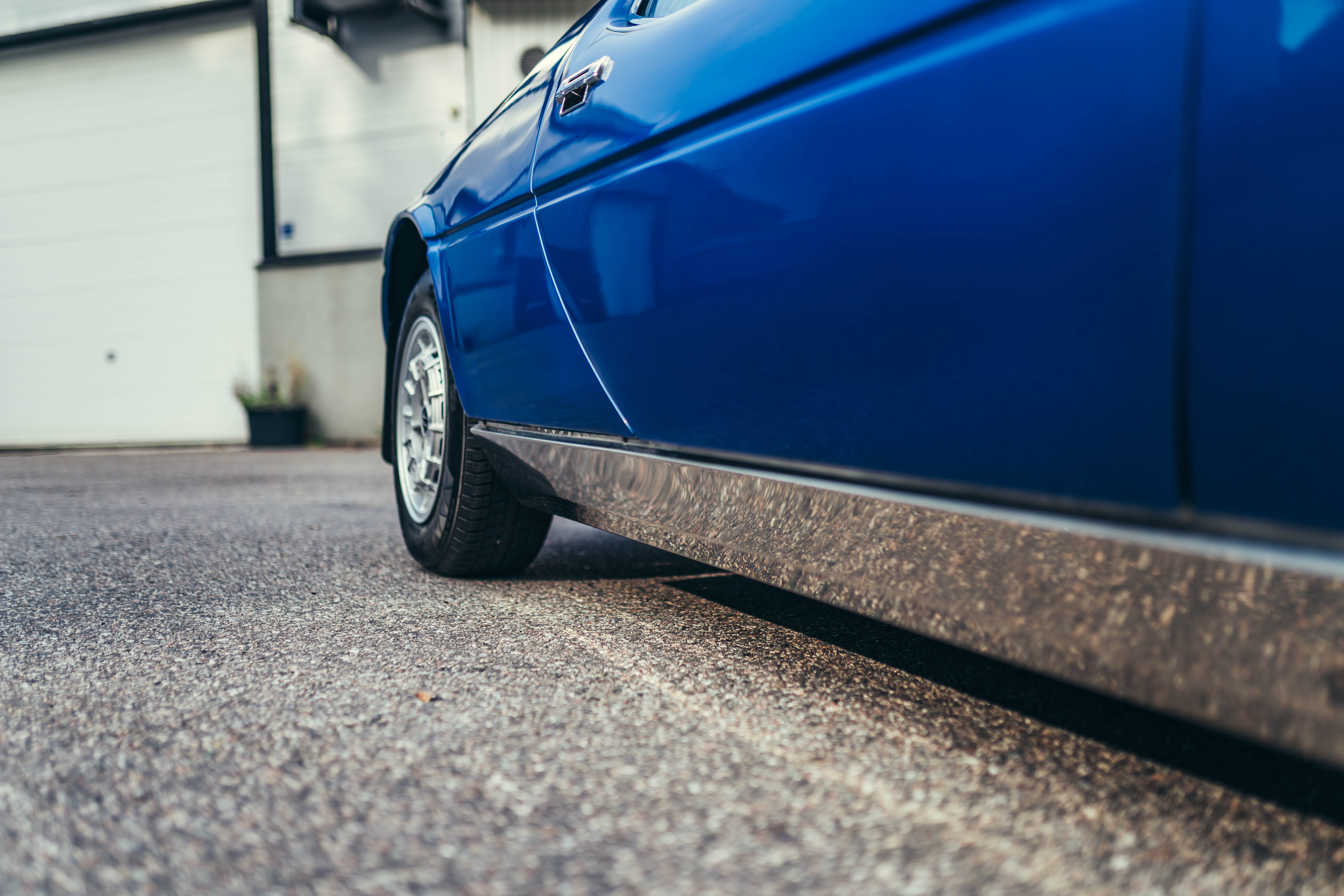

Donc, on retire le joli bas de caisse inox, pour découvrir bien entendu plein de rouille perforante sur les 2/3 de la longueur, on découpe à la meuleuse (et même à la scie sabre, ça va plus vite et c'est plus propre), et on remplace avec une nouvelle tôle. Un fois un peu d'antigravillon mis dessus, ça semble presque d'origine :lol:
(et 1000x mieux que ce qui avait avant, qui était déjà une réparation -il y a plusieurs patchs grossièrement soudés)
Je n'ai pas d'image de la tête que ça avait quand j'ai enlevé les bas de caisse, mais c'était dans ce genre là. Au final, le plus long, ce n'est pas de découper tout ce qui est malade, mais de nettoyer toutes les zones un peu contaminées, aspirer, traiter au convertisseur ...

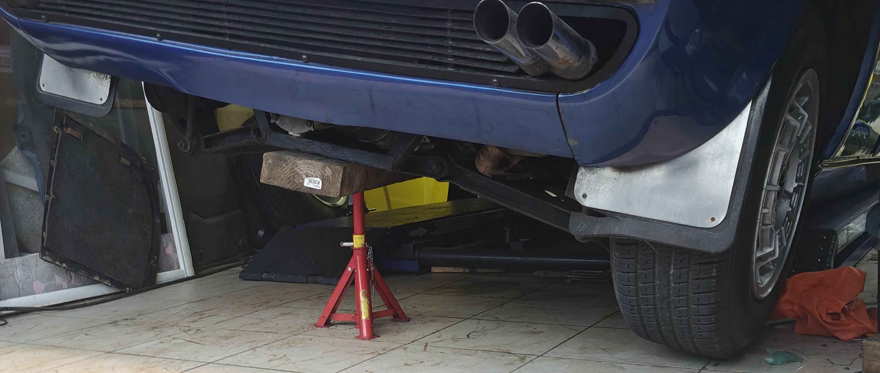

Bon, bien entendu, découper la (les) tôles de remplacement à la bonne taille, ça prend aussi un temps considérable. On commence par faire un modèle avec une grande feuille de papier, puis son découpe avec des marges, puis il faut mettre en forme (sans matériel adéquat bien entendu), remesurer, etc etc... Bref; quelques heures.
Pour plier les tôles justement, n'ayant pas de plieuse, j'a itrovué cet établi bien pratique, on peut coincer la tôle entre les deux parties, serrer et plier, ça marche plutôt très bien.
J'ai joué la sécurité, colle de carrosserie + vis/rivet pour maintenir en place + soudure, ça ne devrait pas bouger :D , enfin j'espère.
Le cric est là pour maintenir en place en attendant que je fixe, pareil pour les grosses vis dans la traverse, ça permet de bien positionner et travailler à l'aise. Ne faite pas attention au joint qui déborde de partout, il faut encore que je nettoie et ponce ce qui est en trop (oui, c'est ponçable)
J'ai du remplir un aspirateur complet d'oxyde de fer , pas de regret de m'être lancé dans cette grosse chirurgie (vu la quantité de corrosion planquée, il y avait une vraie possibilité de passer à travers le plancher durant notre périple futur). :?

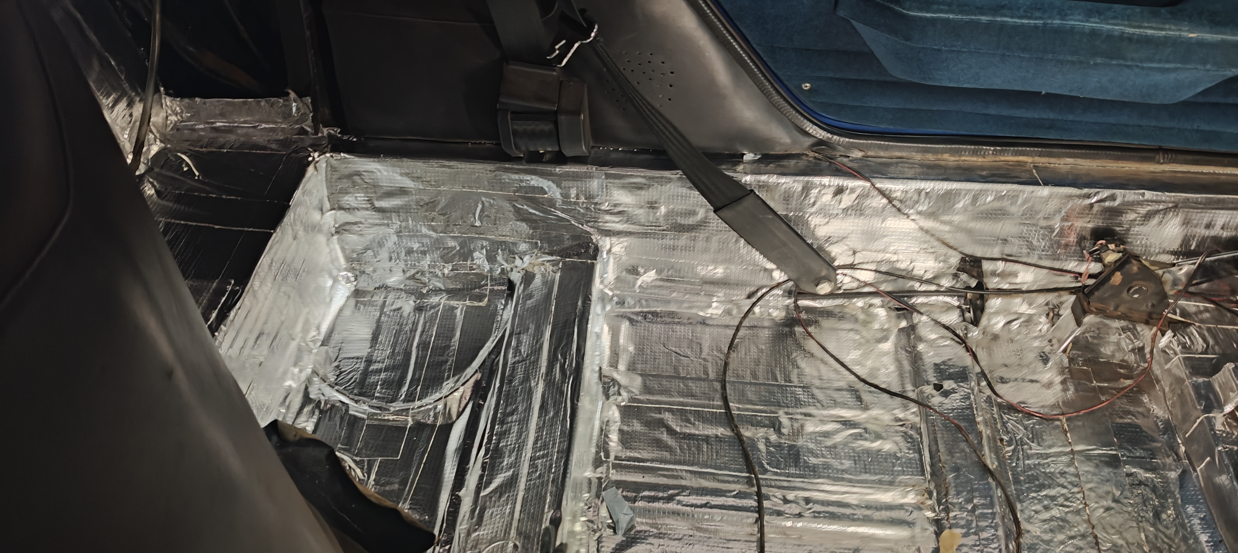

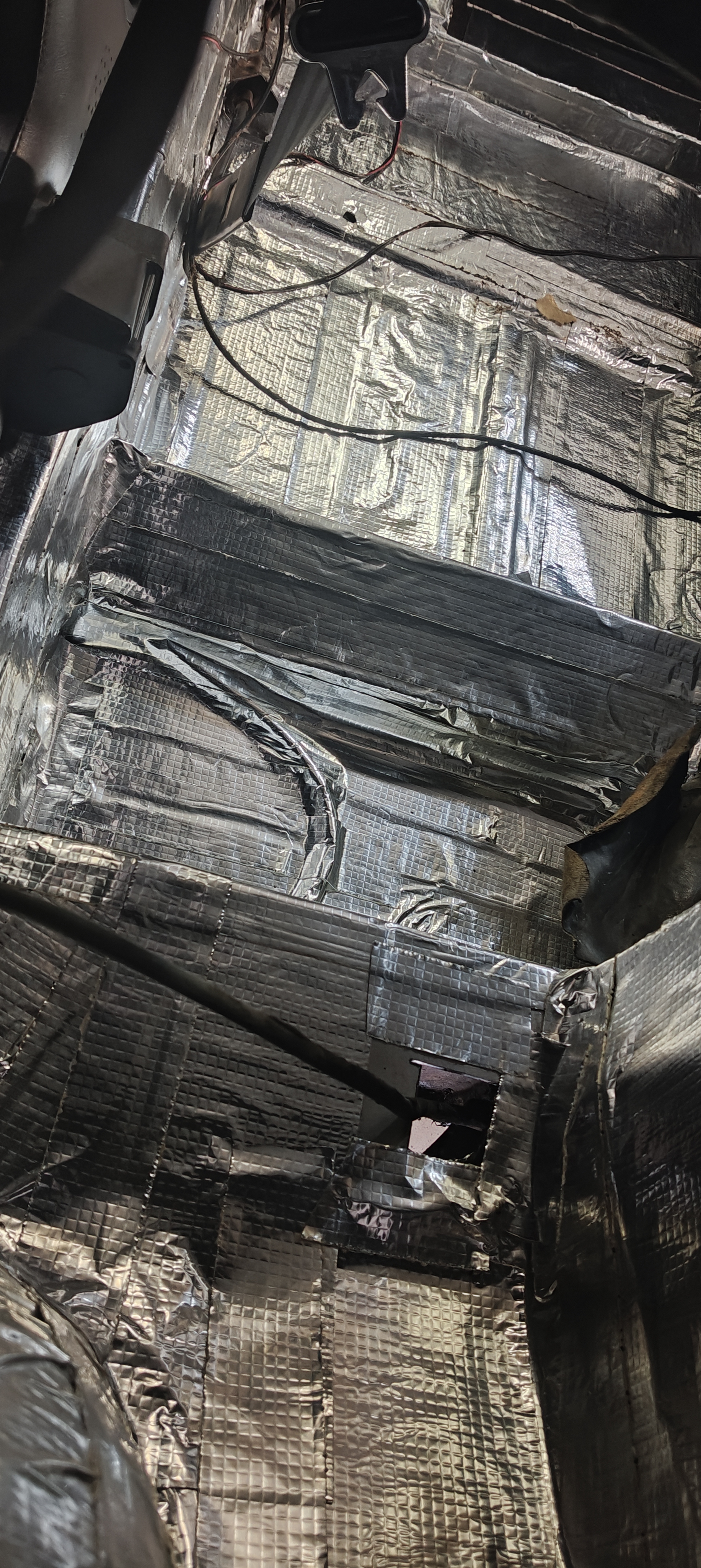

Ah oui, faut aussi remettre un peu de moquette à l'intérieur et refixer le siège, j'ai enlevé tout l'ancien bitume (qui était probablement en partie responsable de la rouille, humide et décollé, et dessous, c'était le carnage) et remplacé par des bandes bitumeuses autoadhésives, c'est étanche et ça coupe un peu le bruit. J'en ai mis quelques rouleaux. :oops:
Bien entendu j'en ai mis aussi autour du réservoir.

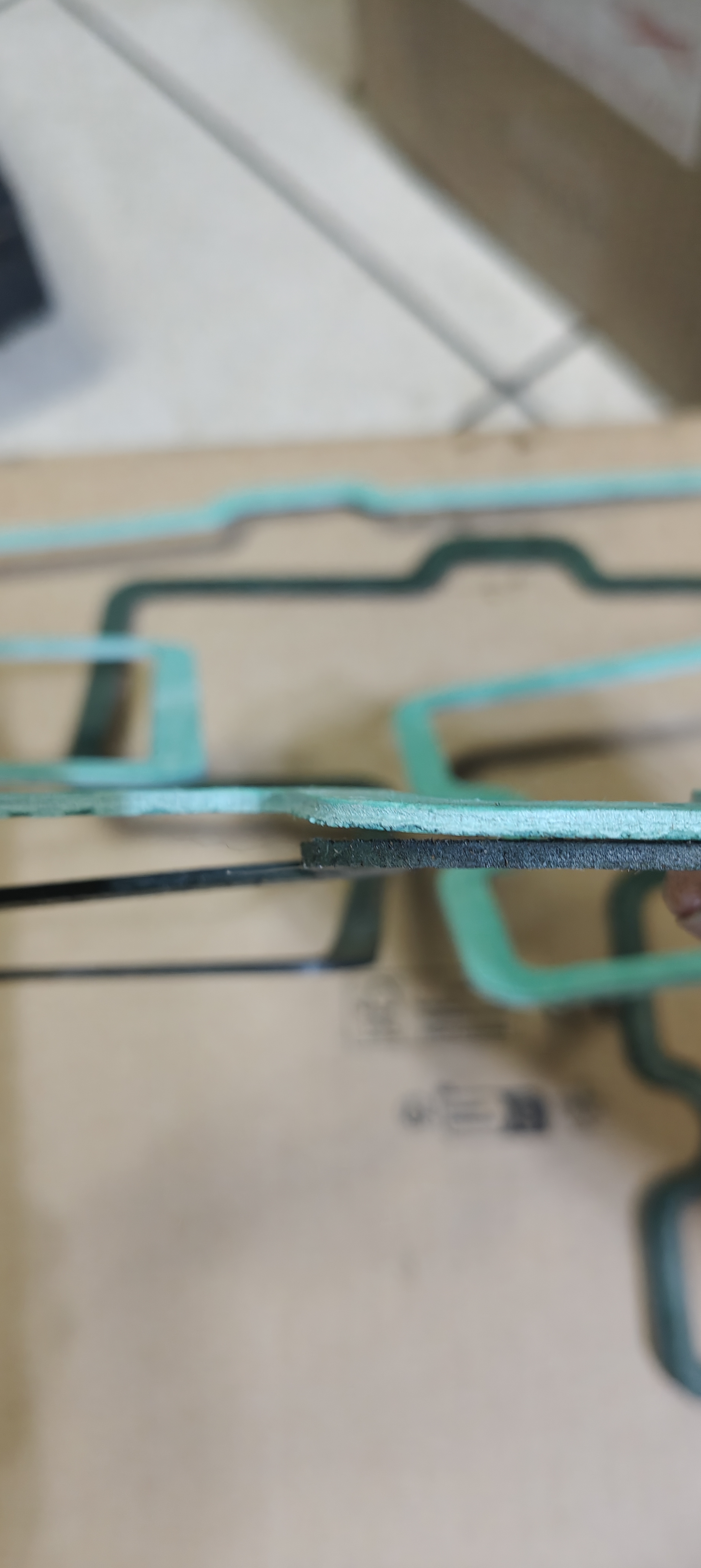

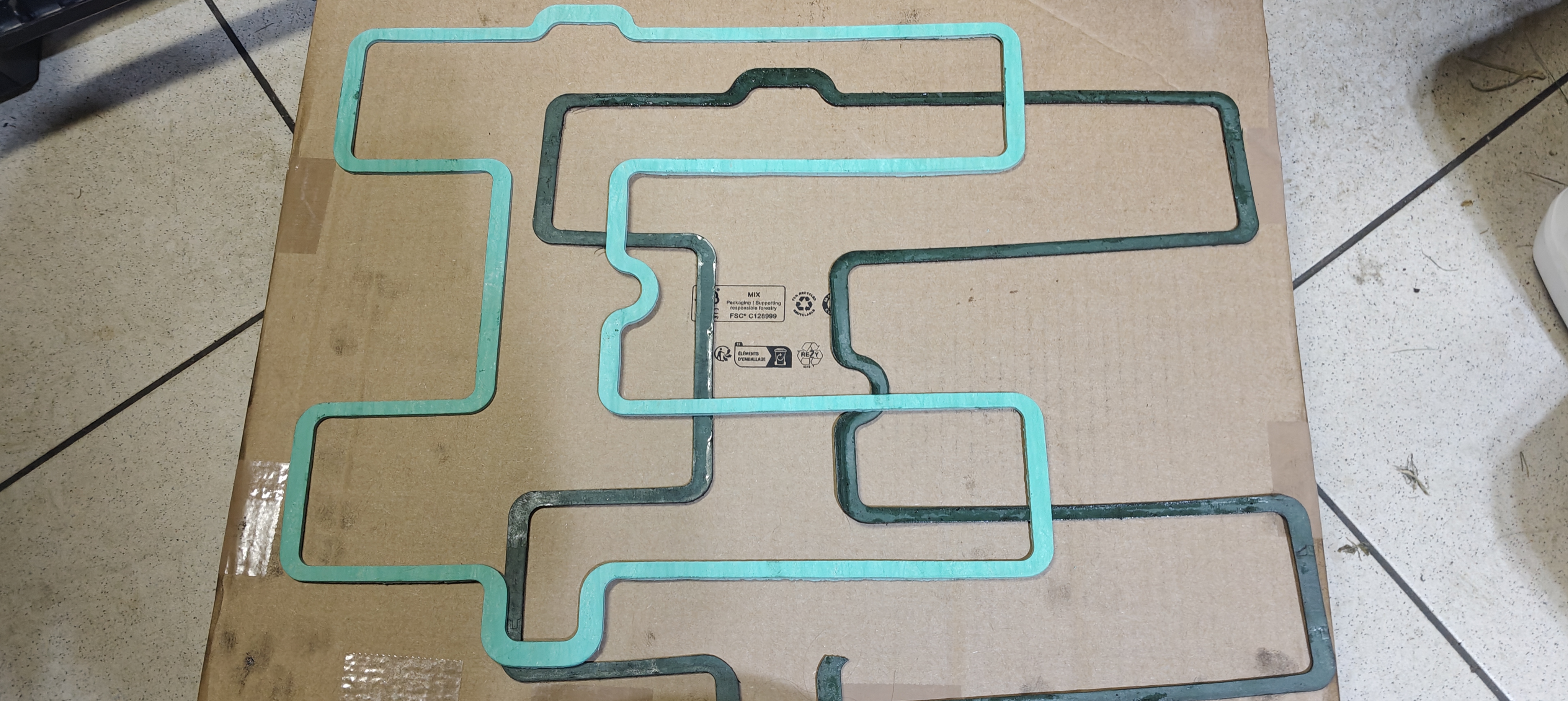

Le joint de couvre culasse, c'est fait.
Quand on voit l'état de l'ancien, pas étonnant qu'il ne soit plus étanche. :oops: Non seulement il est cassé, mais en plus il est deux fois plus fin.

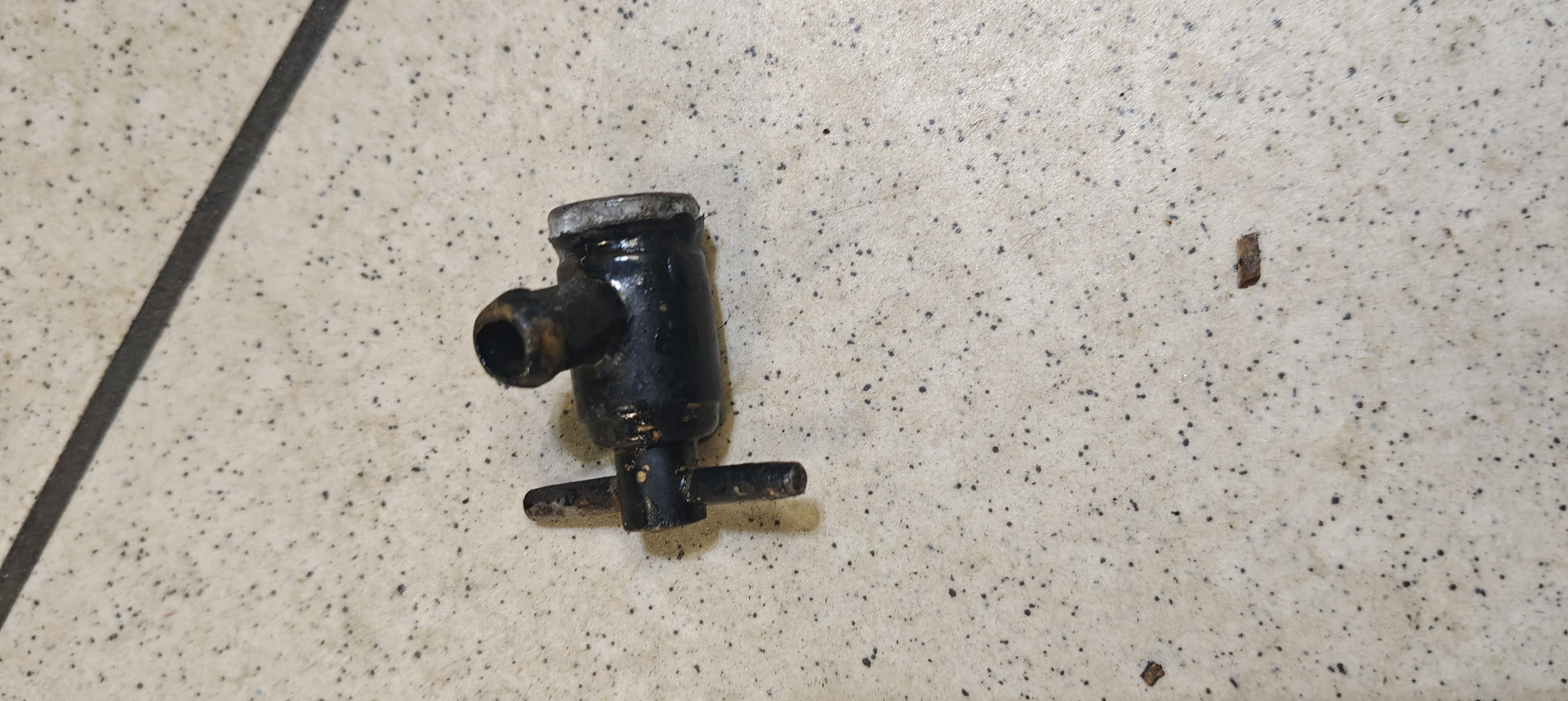

Hier je me dis qu'une petite vidange du circuit de refroidissement, voire un flush complet serait pas mal indiqué avant de partir en montagne, dire d'éviter la surchauffe, et en dévissant le robinet de purge, j'ai eu droit à une nouvelle surprise. :? Au moins la purge a été rapide...
Oui, c'est le robinet de purge en question, bien entendu, en temps normal, il est sensé être toujours soudé au radiateur. :evil:
Je pense souvent à Froggie ces derniers temps, à chaque fois un nouveau truc, mais là, je pense que j'ai fait le tour.
J'ai bien entendu rattaché le robinet, mais vu l'accès et le temps dispo, impossible de le souder (faudrait tout démonter). J'ai une colle de sauvage étanche, ça ne devrait plus bouger, ça va le faire.
Et au pire, je pars avec une pièce d'1 euro, le tube de colle et un petit serre joint, pour une réparation de fortune infaillible si ça merde en route (mais ça ne merdra pas, hein ? :oops: )

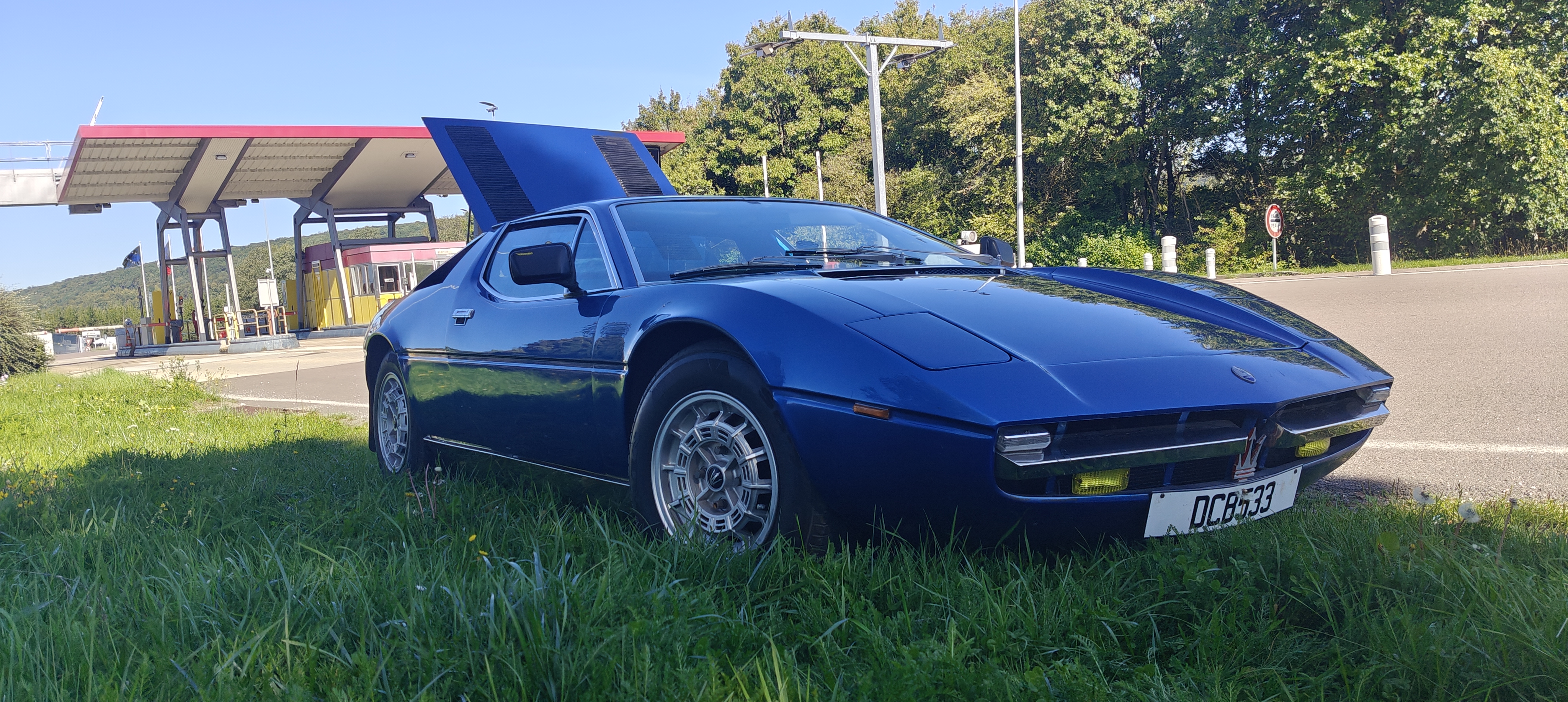

Fameuse première journée, départ au petit matin, vers 9h45, et vu qu'avec Fred, nous sommes des gens sérieux, on se dit que l'on va éviter l'autoroute et profiter des jolies départementales de votre pays.
C'est sympa les petites routes, il y a de belles lignes droites, de beaux tournants, peu de dos d'âne et quasi personne.
500 km plus tard, on n'avait tout de même pas des masses avancés et on s'est dit qu'un petit bout d'autoroute, ma foi...
Pas de pot, Fred (oui, bien entendu, c'est toujours quand les autres sont au volant que ça pose souci :lol: ) calle en redémarrant.
Pas de problème, on relance le moteur, sauf que non, il ne veut rien entendre le bougre.
Je pousse la voiture d'une dizaine de mètres pour libérer le passage (on était sur la partie telepass en plus) et de fait, elle ne veut rien entendre.
C'est ballot. On n'est pas fier à Ville sous la Ferté.
Le service des autoroutes s'arrête, on vous appelle le dépannage monsieur. Non, non, elle est trop chaude, ça va aller dans 5 minutes. Ils nous aident à la pousser plus loin dans l'herbe et repartent.
10 minutes plus tard, nouvelle tentative, et elle redémarre.
On the road again.
Là on est un peu au sud de Macon, c'est l'heure de trouver un chouette resto..
Et pour conjurer le mauvais sort, Fred a mangé Froggie. :lol:
