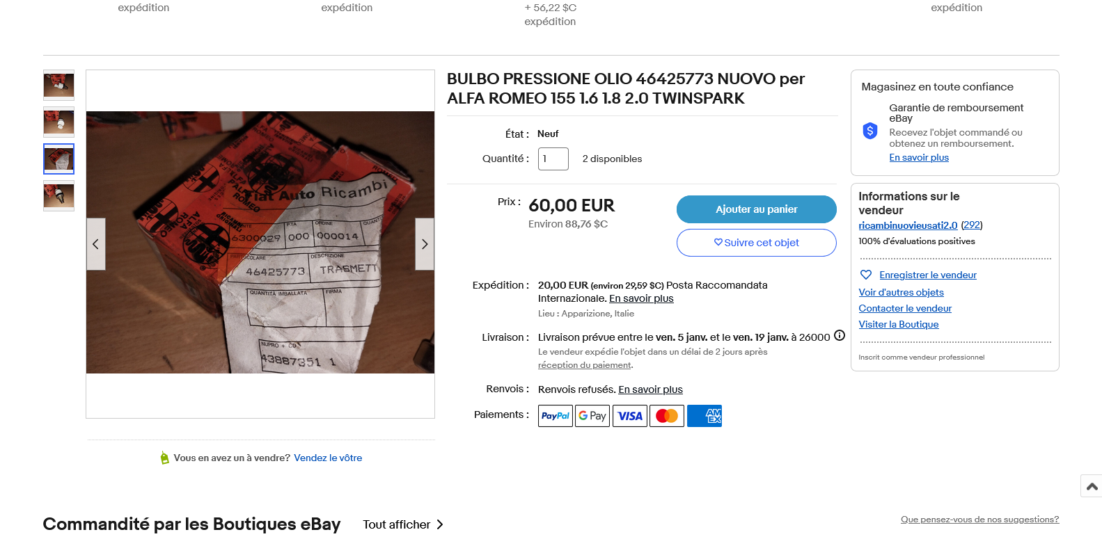

Mais il y a quelque chose que je ne comprends pas depuis le début...
La référence Alfa Cod. 46425773 est presque impossible à trouver. Sauf sur deux annonces en Italie et une en Angleterre.
Le seul endroit où cette référence apparait c'est sur une vieille étiquette déchirée Fiat posée sur une vieille boite Alfa ???
Screenshot 2023-12-01 at 19-44-01 BULBO PRESSIONE OLIO 46425773 NUOVO per ALFA ROMEO 155 1.6 1.8 2.0 TWINSPARK eBay.png
Sur les sites comme Oscaro, même avec 155 1.6 1.8 2.0 TWINSPARK ça ne donne rien ???
Même si ce (vieux) capteur de 155 est OK pour 3200GT (j'ai comme un doute...), cela ne va pas solutionner le problème.

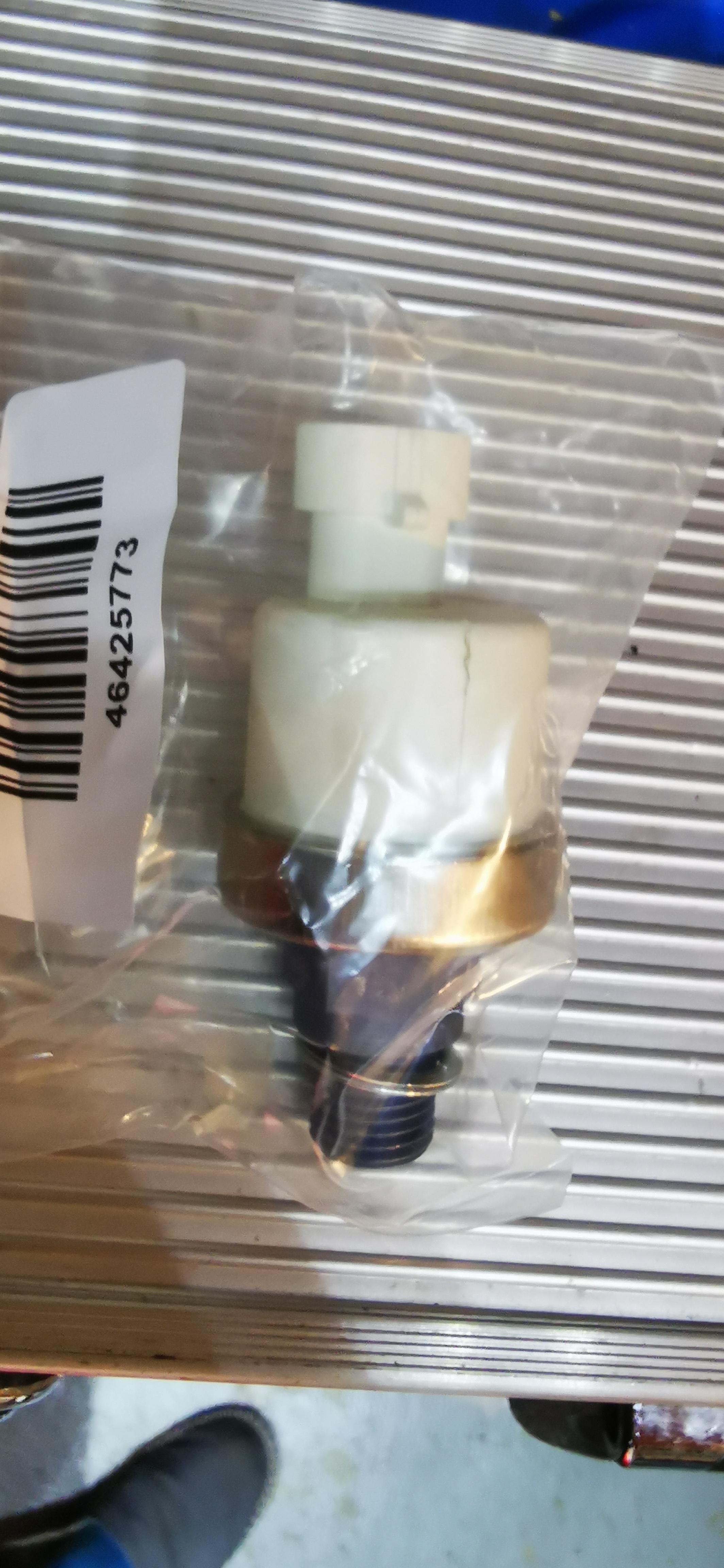

J'ai recu un petit fedex aujourd'hui.
1ere impressions : je me suis demandé si le capteur était bien celui en photo : pas de boite, mais 10 cm de papier bulle.. Tout au fond, il est bien là, et vraiment neuf :D
Du coup j'ai fait un petit montage pour le tester (pas facile avec le testeur entre les dents, une fuite sur le montage..., mais bon j'ai reussi a faire bouger la resistance..). Voici ce que je trouve, pour moi il semble parfait :D Au pire, une petite résistance à ajouter mais à mon avis non nécessaire.
Trèèès content du coup :D

Vu qu'il n'y a pas de boite, il n'est pas impossible que le vendeur ait récupéré un stock et cherché sur quelle alfa ca montait, ce qui expliquerait que quand on tape la ref on ne trouve pas grand chose ?? Grand mystère en tout cas, mais je suis comblé :lol: Je prédis une rupture rapide :lol:
Le vendeur vend aussi un capteur de Safrane, identique mis à part la connectique et la couleur du plastique, je serais curieux de le tester. A tous les coups il va bien aussi pour 25 euros :lol:

Tes mesures me semblent étranges... ?
Je pense aussi à un vieux stock de capteurs pour 3200GT qui va effectivement vite disparaitre, donc ça résout pas le problème :? .

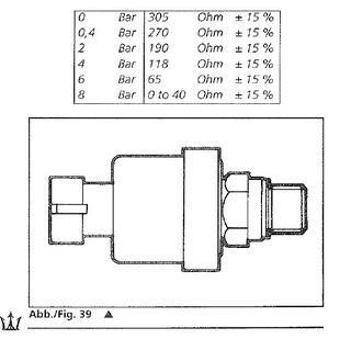

Attention, il n'y a pas que la couleur qui compte, parfois ils marchent à l'envers.
Patrice@ a écrit : sam. 10 oct. 2020 15:51 Image
je me suis procuré un émetteur fiat/Lancia et je viens de mesurer la résistance, je pensais rajouter une résistance si celle si n'était pas bonne, mais on dirait que c'est l'inverse de l’échelle Maserati à 0 bars il devrait indiquer dans les 300 ohms là je mesure 27 ohms à 0 bar !

Hmmm 27 ou 0.27 kohm... M est avis qu devrait retester ce cepteur noir..

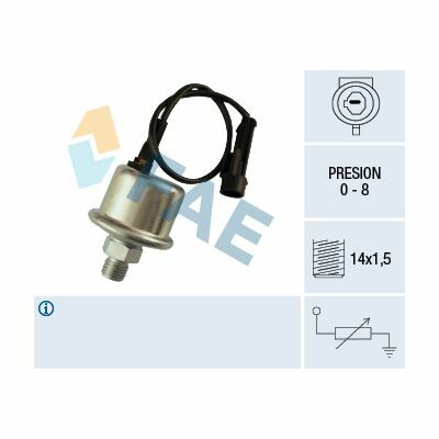

Il faudrait que tu dévoues pour essayer le FAE 14030 (déjà cité dans les pages précédentes),
En changeant le connecteur par celui là :
