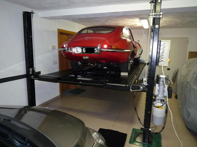

https://www.cleverlift.com/
On n'est plus dans les outils de levage "compact".

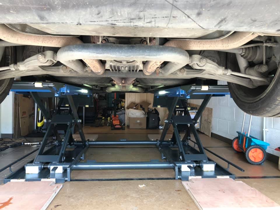

OK, c'est pas une 3200, mais c'est vraiment un ciseau, pour bricoler au milieu (tendre un frein à main, changer une ligne d'échappement,...) c'est pas pratique. Les (petites) roulettes sur mon sol en béton, bof !... Mais pas trop cher.
Je le sens beaucoup mieux, mais un peu plus cher. Celui là, c'est le Kromer. Et les roulettes se démontent bien au milieu... Je me disais aussi... Du coup, je ne vois pas trop pourquoi ça ne passe pas avec une hauteur de caisse normale.
Chez Kromer ça coulisse sur des patins. Chez Twinbusch avec des rouleaux sur la tôle. Chez d'autres avec des rouleaux sur des guides en ?
Y a bien quelques petites différences... :roll:
Dans les deux cas, il faut un peu de bois (peut être...) :?
Mais ça donne une bonne idée de la chose.

Merci pour ces deux photos, ça donne une bonne comparaison des possibilités des deux concepts.
C clair que le second a plus de potentiel, et il donne plus confiance en termes de stabilité, mais il est plus gros, plus lourd, plus cher, plus plus quoi! A demeure dans un box ça commence à faire de l'encombrement et à faire garagiste :lol: J'ai longtemps hésité à m'équiper de ce type de pont (Kromer ou Twinbusch) et j'ai toujours différé ma décision...
