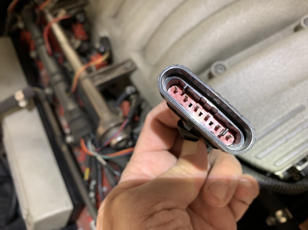

Comment vous desertissez la grosse prise du boîtier papillon pour mettre un cache poussière de l autre cote de la prise?
Messages : 2170
Re: Quelques travaux sur 3200 GT
Konimino je me suis posé la même question et je pense qu il n y en n'a pas d origine. Je n en n ai jamais vu. Par contre tu as du travail sur tes fils derrières à nu :?
Messages : 4853
http://www.maseratitude.com/public_html ... &start=300
Et si la partie rouge ne vient pas, il faut passer un tout petit tournevis dans les encoches du bas pour dégager les ergots qui
bloquent.
D’origine, pas de cache.
Messages : 10497
Ah oui merci beaucoup.
En effet, je refais tout. J avais commande de la gaine annelée fendue. Elle attendait depuis un an, et c était pas les bonnes dimensions... grrrrr :oops:
