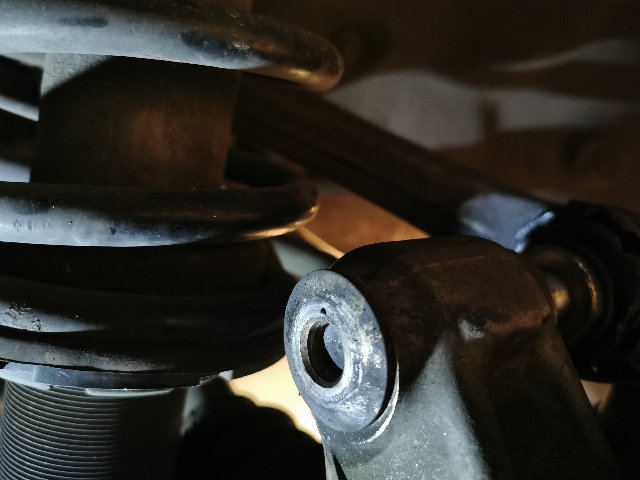

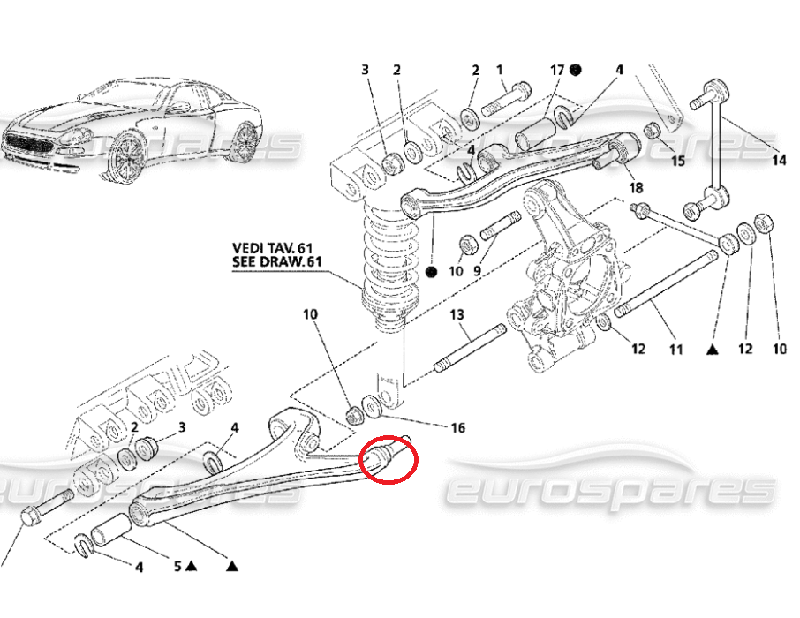

Alors, aujourd'hui, un classique, le remplacement du cache poussière des rotules des triangles arrières.
Je dis classique car c'est un problème très fréquent, que ce soit sur la 3200, la 4200 ou la GS. Les années passant, le cache poussière en caoutchouc fini par se désagréger et laisse donc la rotule sans protection.
On voit bien ici, celle du dessus est désagrégée
A la longue, des saletés vont s'y incruster, et elle va finir par avoir du jeu.
A ce moment là, le mal est fait, et vu que la rotule ne se remplace pas, vous serez bon pour changer les triangles. :o
Celle du dessous n'est pas mieux d'ailleurs.

D'ailleurs, allez voir sous votre voiture, ça peut se voir sans rien démonter, je ne serais pas surpris que les vôtres soient aussi bonnes à changer.
Difficulté ?
C'est plutôt pénible, mais j'imagine que ça ira mieux de l'autre coté maintenant que j'ai la méthode.
Moins pénible que remplacer le capteur de pression d'huile sur la 3200, mais il y a 4 rotules, donc...
Vous en avez pour quelques heures, et c'est salissant, autant le savoir.
UPDATE Je viens de faire l'autre coté, où la biellette n'était pas tordue, c'es de suite beaucoup plus simple :

Une vue d'ensemble de la suspension arrière :
LEs pièces 5 et 15 sont ce que j'appelle "goujons", le triangle inférieur est la pièce 7 (avec la biellette attachée) et le supérieur la pièce 2.

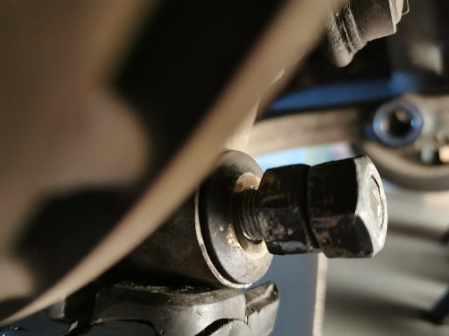

Ensuite, on va s'attaquer à la rotule du bas. Si vous avez déjà réussi à enlever la biellette, tant mieux, sinon, ça change rien.
On va dévisser le goujon qui est dans la rotule.
Technique écrou/contre écrou, vous mettez un second écrou qui vient bloquer le premier et puis vous dévisser le premier. Vu qui'l est bloqué, c'est le goujon qui tourne et qui se dévisser. Commencez à la clef, une fois que ça se dévisse, la boulonneuse vous facilitera la vie.
Vous devez en être ici maintenant (plus ou moins la biellette). Si la biellette est encore en place, vous devriez pouvoir la dévisser maintenant.

Petite question comme tu as une 3200 également; concernant les soufflets de rotule des triangles supérieur et inférieur arrière.
Il y a bien un soufflet de rotule sur chaque triangle sur la 3200 comme la 4200?
Je pose cette question car sur les éclatés eurospare, il n'y a aucune nomenclature sur le triangle inférieur et comme j'ai pas la voiture sous les yeux...(pièce repérée 18)
Messages : 9120
Re: [4200, spyder, GS] Gros entretien DIY, work in progress
Oui, c'est exactement la même chose, il n'y a aucune différence. ;)

Je suis désespéré, proche de l échec et mat : impossible de dévisser les fameux goujons des triangles, ni en haut ni en bas. Écrou contre écrou et ça fait tourner la rotule. Il y a une prise de 27 sur la rotule mais rien à faire ça ne vient pas et je pense qu 3n forçant trop je vais flinguer le filet. J'en ai pris un pour le bas donc ça pourrait aller mais rien à faire !! Donc je me retrouve avec les 2 triangles sortis du moyeu mais avec les goujons dedans je suis vert de vert.
J imagine même découper les nouveaux caches et hop à coup de colle et basta. Stop pour ce soir. Si vous avez de idées je prend :( j oubliais : bouhouhou :(
Dernière modification par Dom3200 le jeu. 30 avr. 2020 19:16, modifié 1 fois.
Messages : 9120
Celui du dessus je l'ai sorti du moyeu goujon en place. ET puis, j'ai chauffé la rotule (enfin le tube) quelques secondes avec une torche et c'est venu facile (en effet, quasi impossible avant).
Pour celui du bas, je n'ai pas eu le problème, il me semble qu'il s'est dévissé sans même devoir bloquer la rotule.
Commence par enlever celui du dessus (avec un arrache comme sur la photo, pour sotir le goujon, j'ai utilisé une rallonge de 1/4 entre la tête de l'arrache rotule et le goujon)
Ensuite, fait sortir au max la rotule inférieure, et chauffe là avec une torche.
Si ça marche pas, tu remballes tout et tu fais comme tu dis, découpe du cache, puis tu recolles, ça devrait tenir avec le cables qui serre la base
